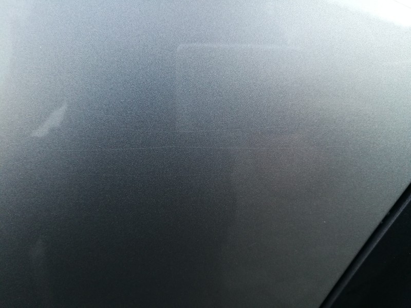

Noen før og etter bilder. Vanskelig å se på metallic grått, men har fått det til noen steder.
Synes du har fått til gode ting her. Ift puten som stopper, tegn med en sprittusj en strek på bakplaten slik at du lett kan kontrollere om platen roterer eller ei. Høres for meg ut som om plater stopper opp i buene. Ganske typisk å oppleve. Men anbefaler deg å kjøre null press på maskinen.
Ift kjøretid osv. Finere polering gir mindre dritt i puten stort sett er mitt inntrykk, bruker derfor typisk 2 ganger så mye puter til grovsteg som finere. Dette med hurtigheten er vel litt opp til deg. It's all in the details (aka du får kanskje prikken over i'en ved å bruke god tid også på finsteget). Noen polisher "virker" best mår de kjøres helt ut
