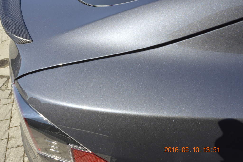

Fargen på min bil(Tesla) er mørkere grå. Og den er vel mykere i lakken. På Tesla så har jeg ikke klar lakk med, kun fargen. Da er det vel litt enklere?

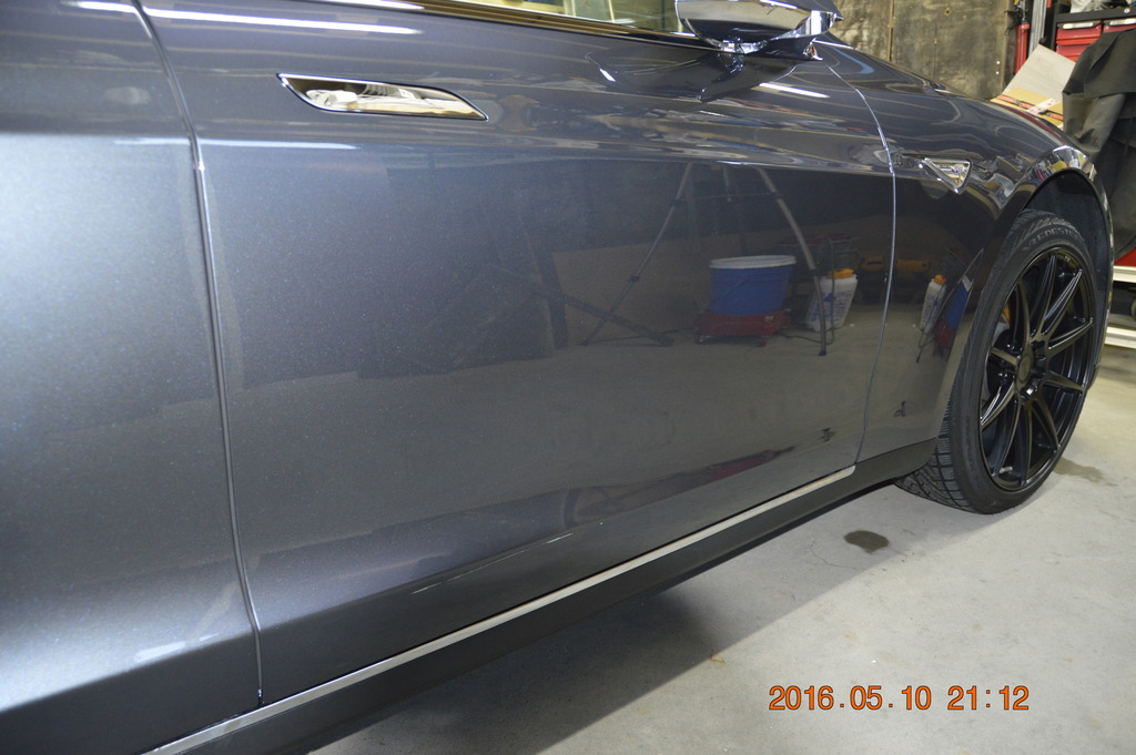

Her er den ene store skaden(hvit stripe nederst som har gått igjenom lakken) jeg tenkte jeg skulle teste ut og få fikset. Resten er bare små stein sprut. MEN før jeg legger ut på min bil så skal jeg få til "skadene" på Mercedes panseren :-)
