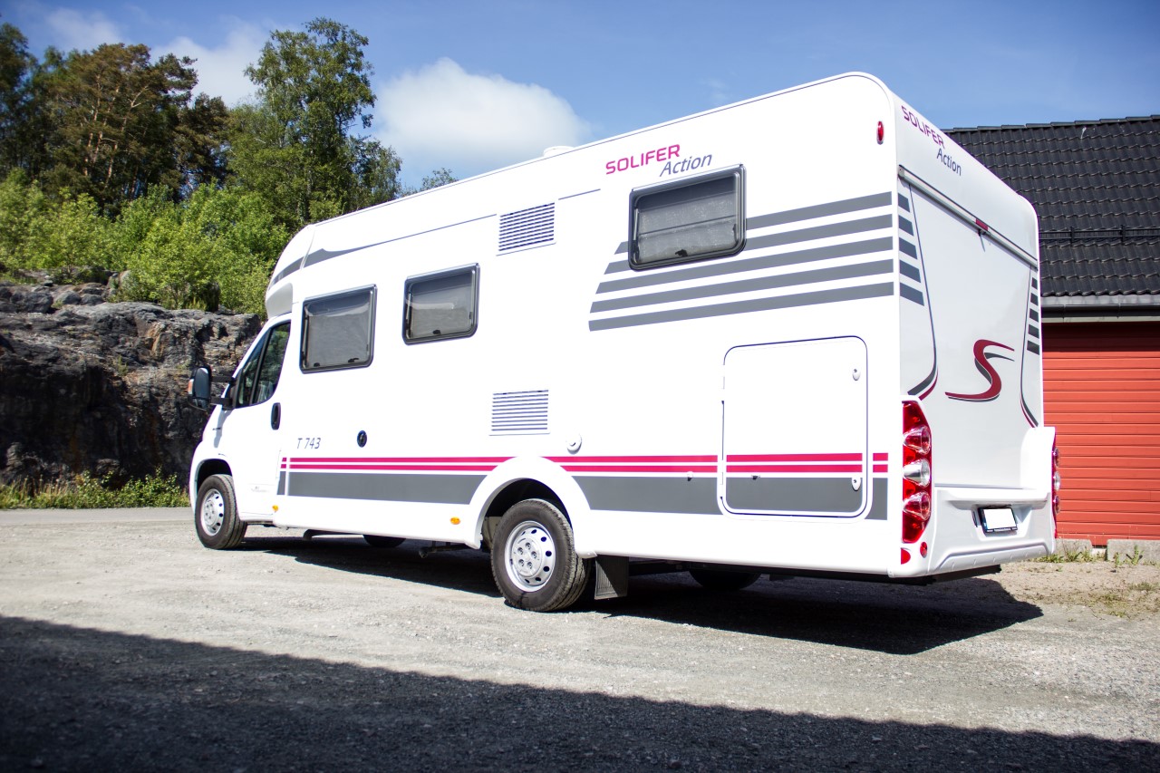

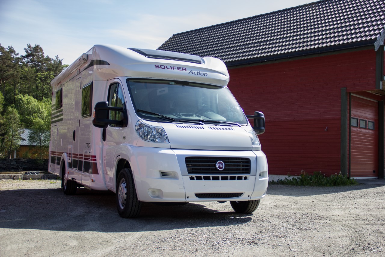

En kompis solgte nylig leiligheten og kjøpte seg campingbil da han reiser mye på forskjellige aktiviteter rundt om i landet, og kom frem til at nomadelivet måtte prøves ut. Bilen var dog ganske skitten og noe matt i lakken, så han ønsket i utgangspunktet en skikkelig nedvask og "noe heavy-duty beskyttelse". Ved inspeksjon ble han derimot overbevist om at en rask shinings på fronten ikke var så dumt likevel. Vi avtalte også rebehandling til høsten, med full utvendig pakke på hele den rullende boligen. Bilen ble levert på kvelden 29. mai og parkert for natten.

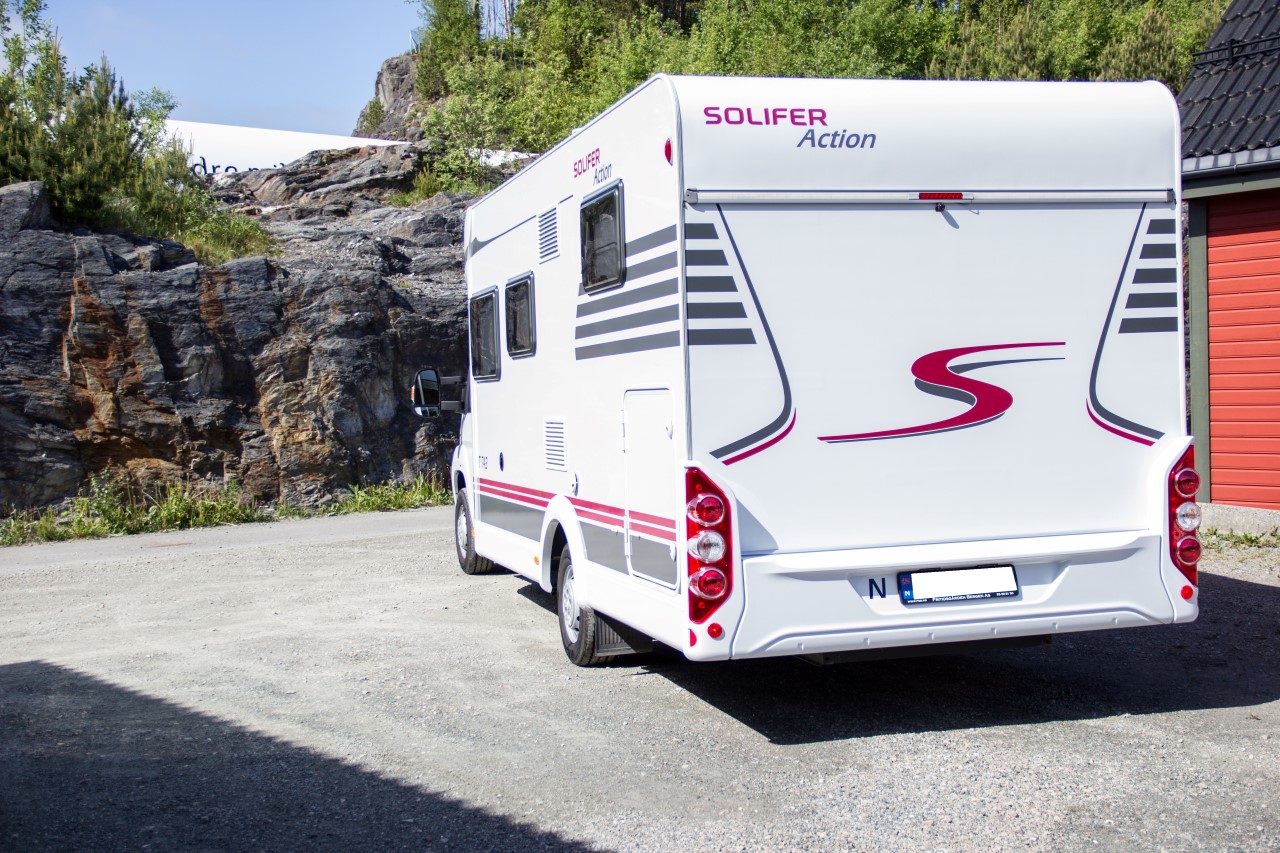

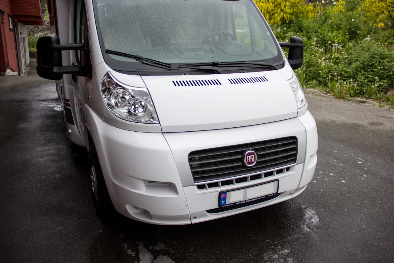

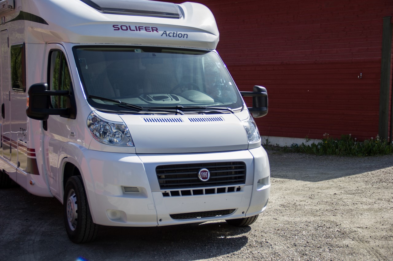

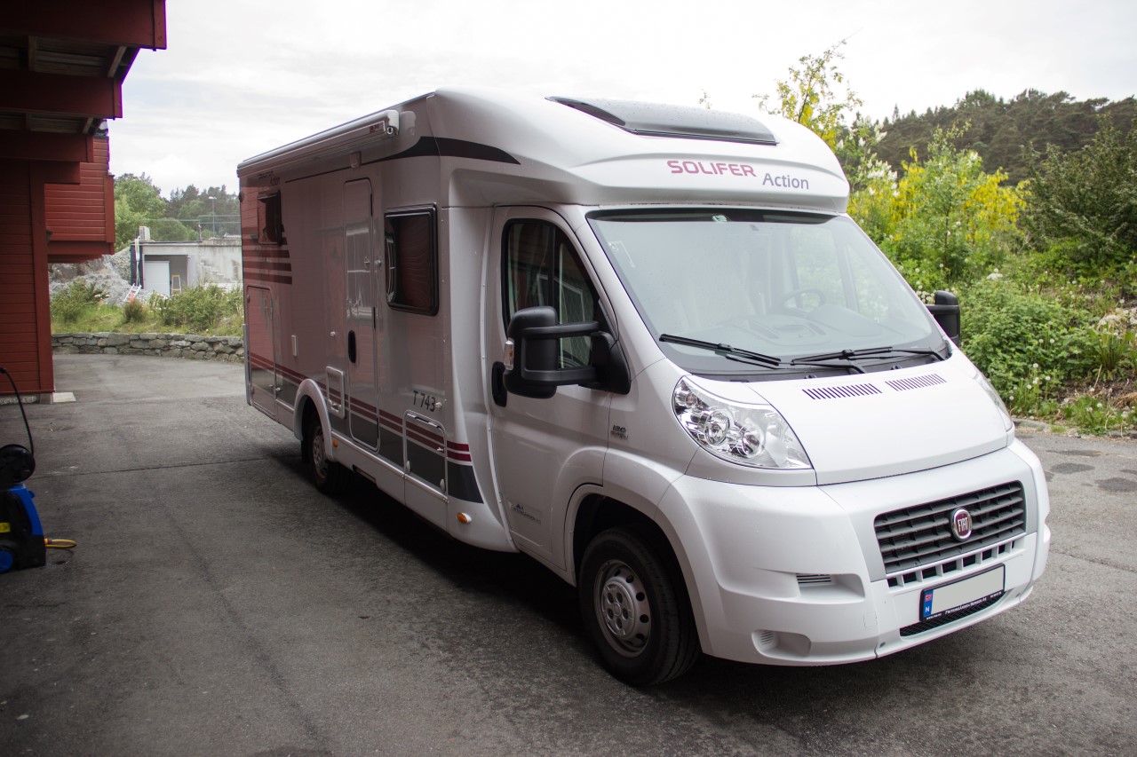

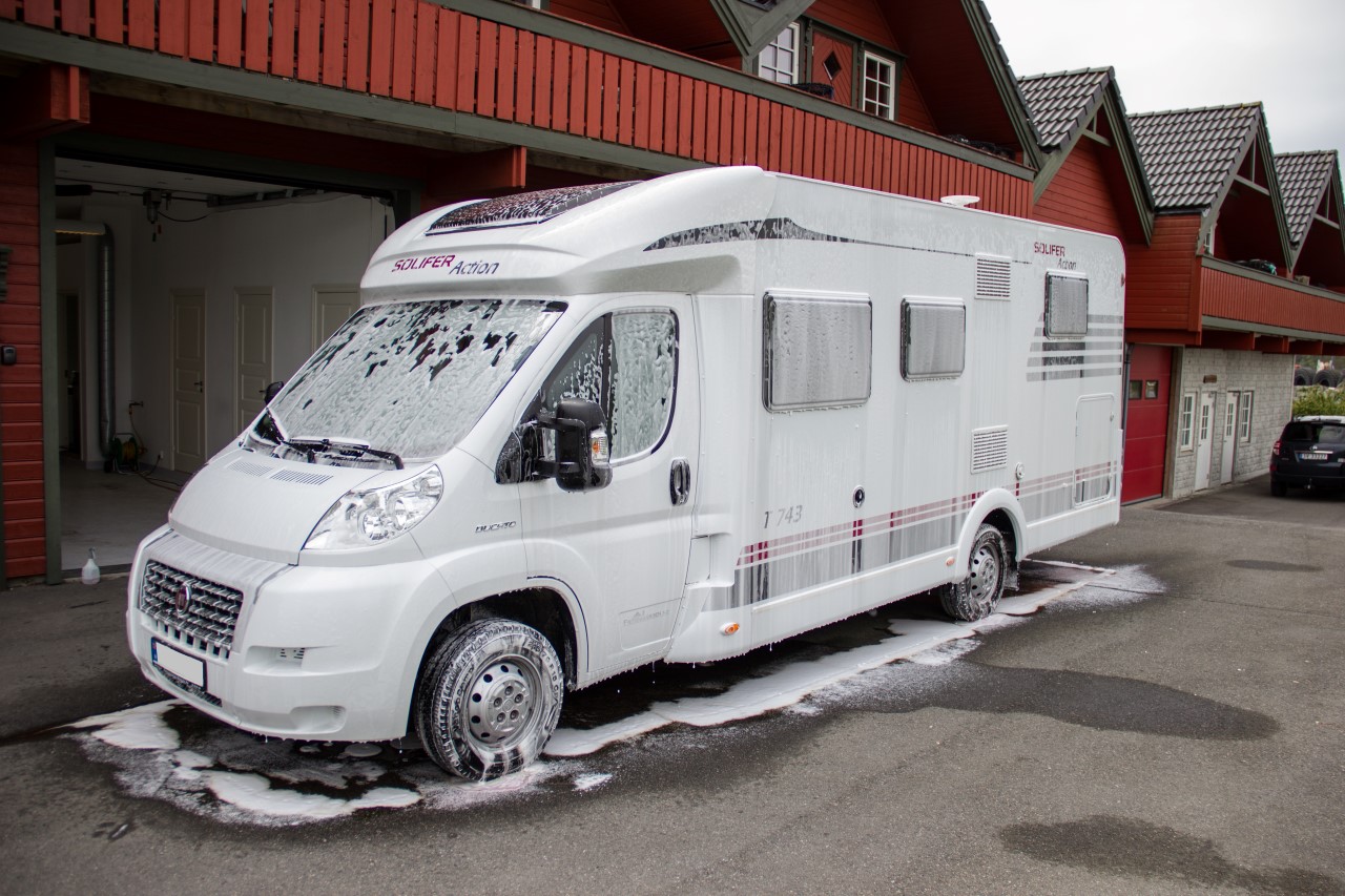

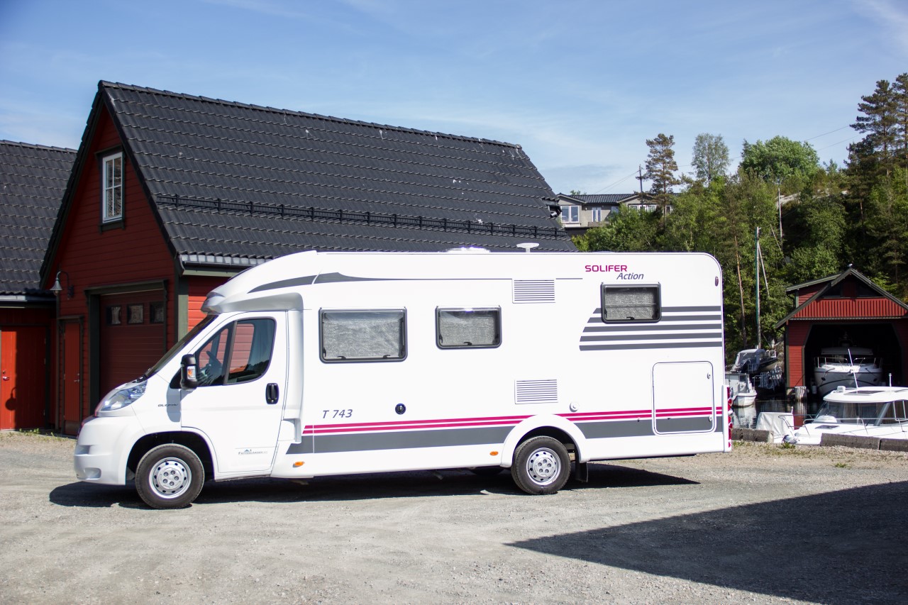

Ser grei ut fra litt avstand... og man får et inntrykk av størrelsen på bilen.

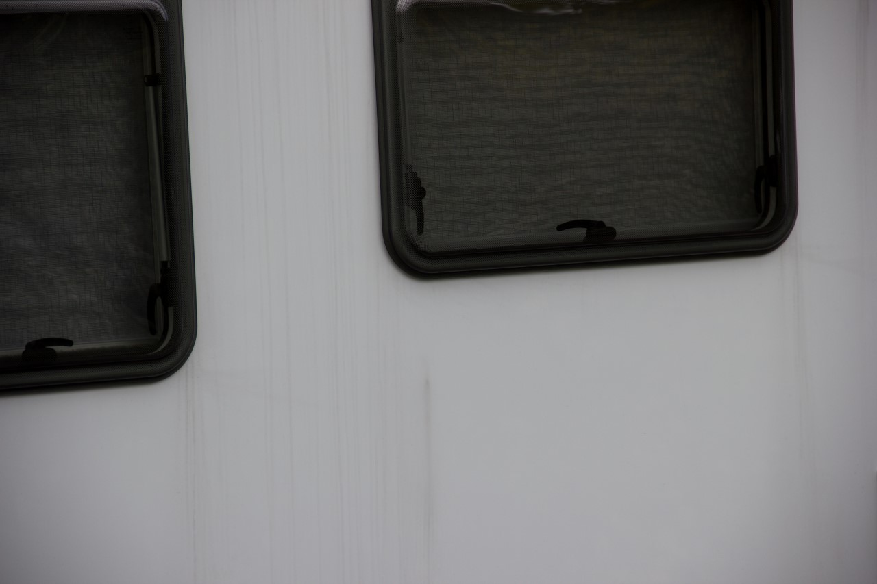

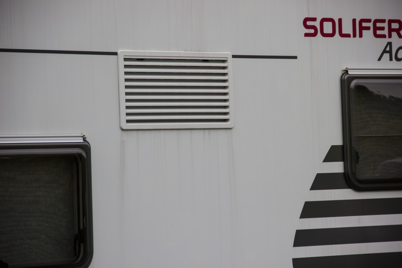

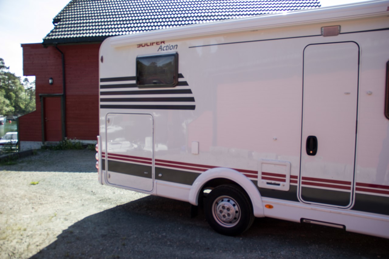

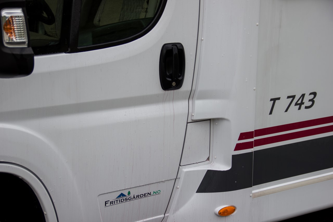

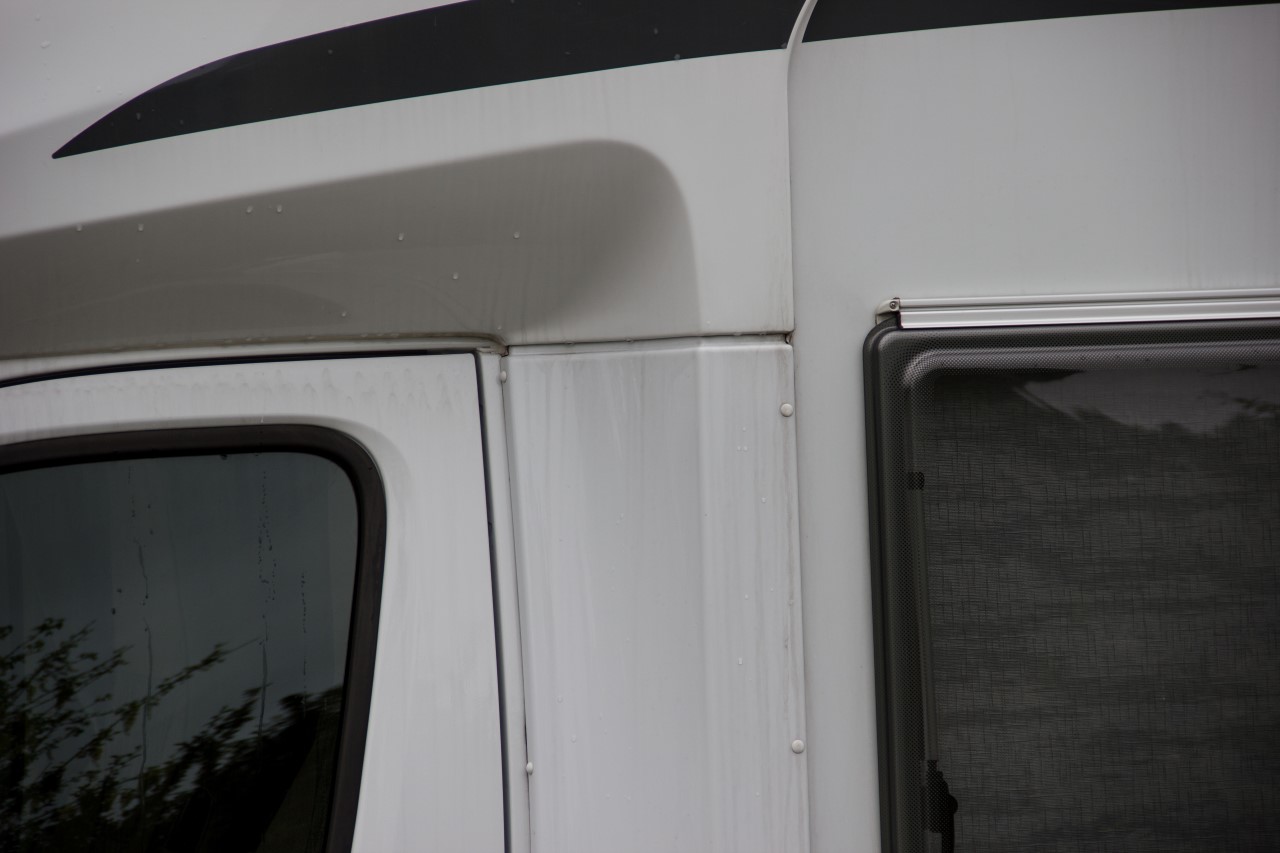

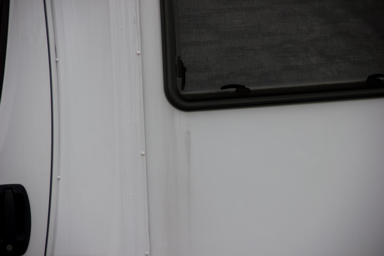

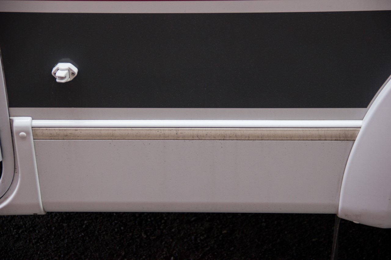

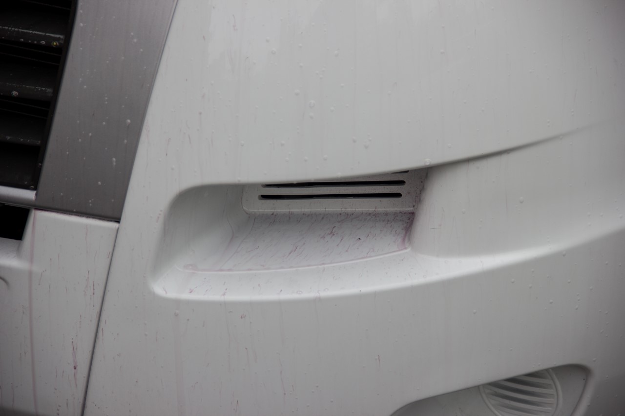

Rikelig med rennemerker fra alt av pakninger på hele bilen, samt en del tafikkfilm og annen skitt. Det var også en hel del synlig sveverust (som ikke svevde lenger, riktignok), særlig bakerst:

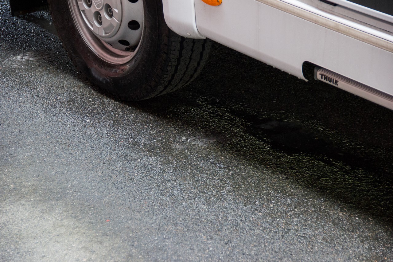

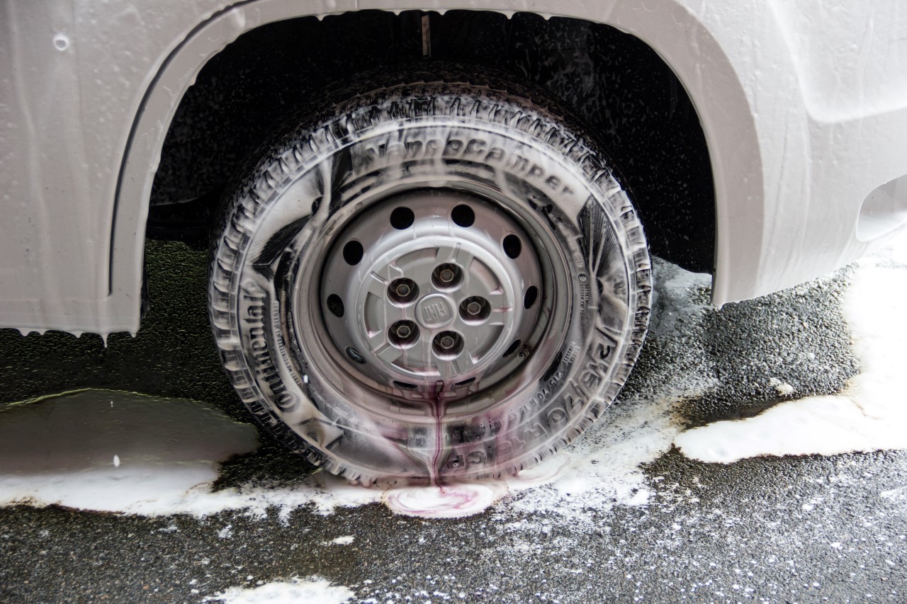

Siden det var tørt igjen spylte jeg bilen raskt for å få den fuktig, før jeg dusjet på Autoglaze Ultra. Den gamle CoCraft-flasken hadde lekket ut nesten alt innholdet på hyllen, så det lille som var igjen ble dusjet på før flasken ble kassert. Da det var mye bil igjen å dusje, fant jeg en Kwazar Solvent Line-flaske jeg har hatt liggende i noen år og aldri fått testet, og angret jo bittert på at jeg ikke hadde testet den tidligere. Stor åpning i toppen for minimalt søl, solig pumpekonstruksjon og god dyse med finfin forstøving. En ny favoritt der, altså.
Autoglaze Ultra jobber:

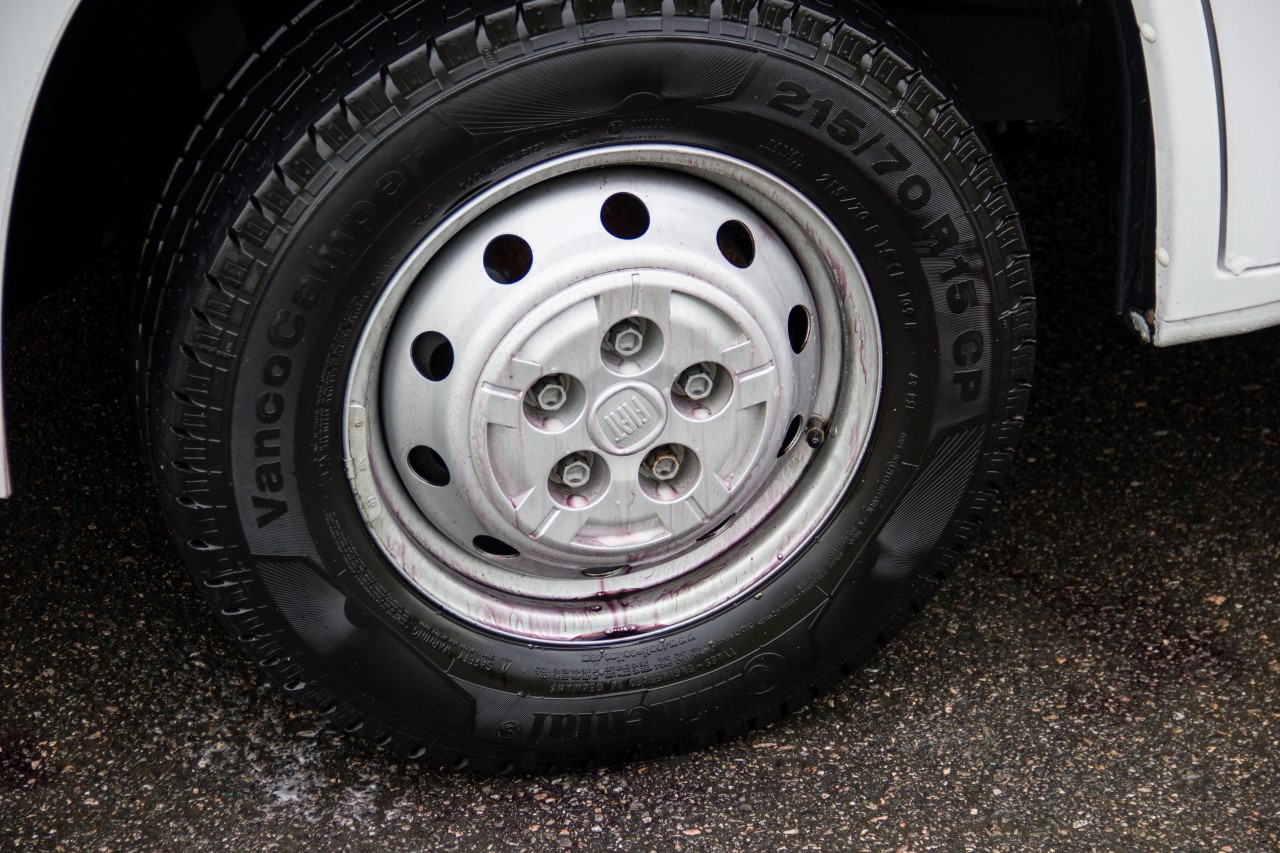

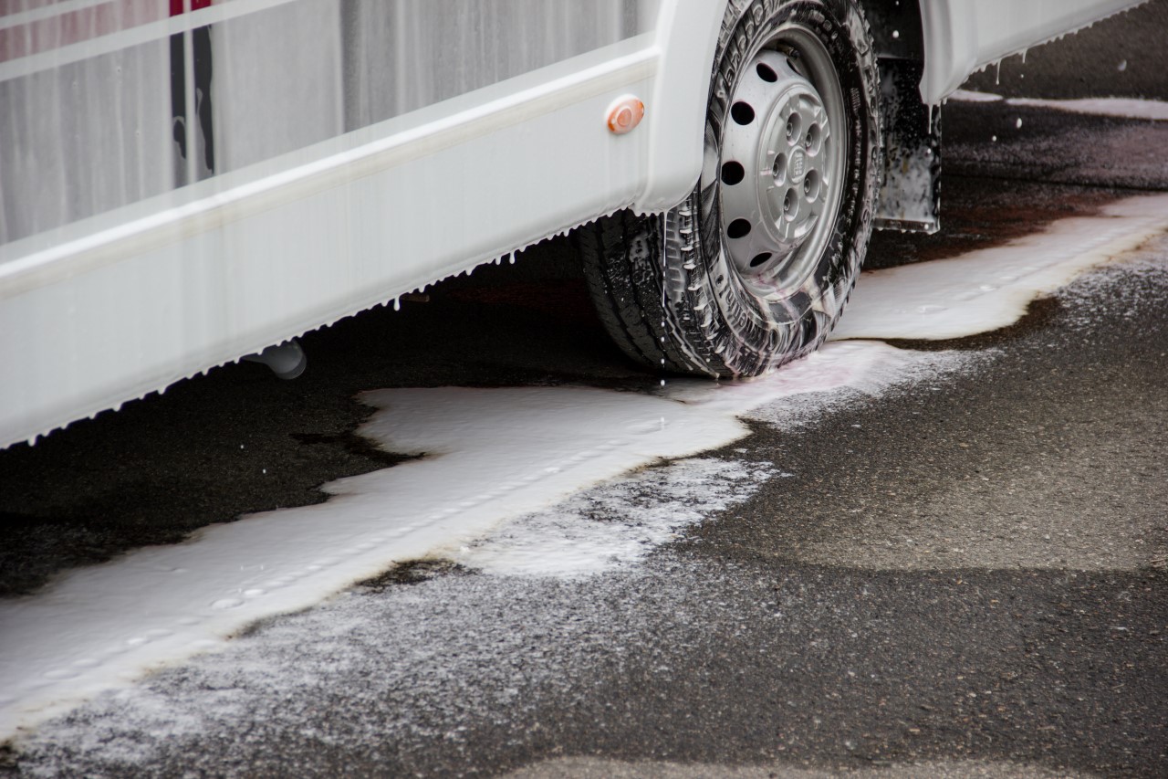

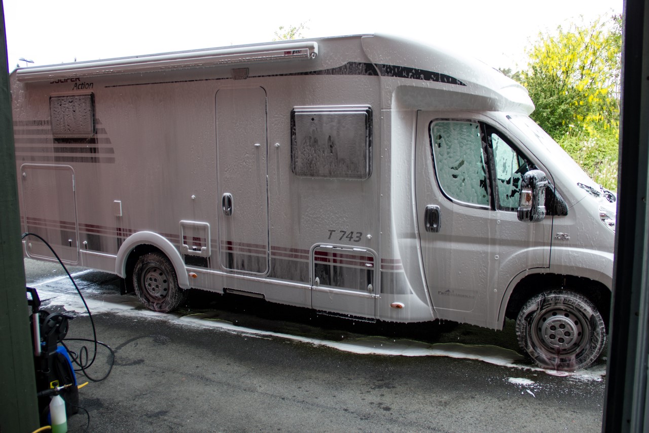

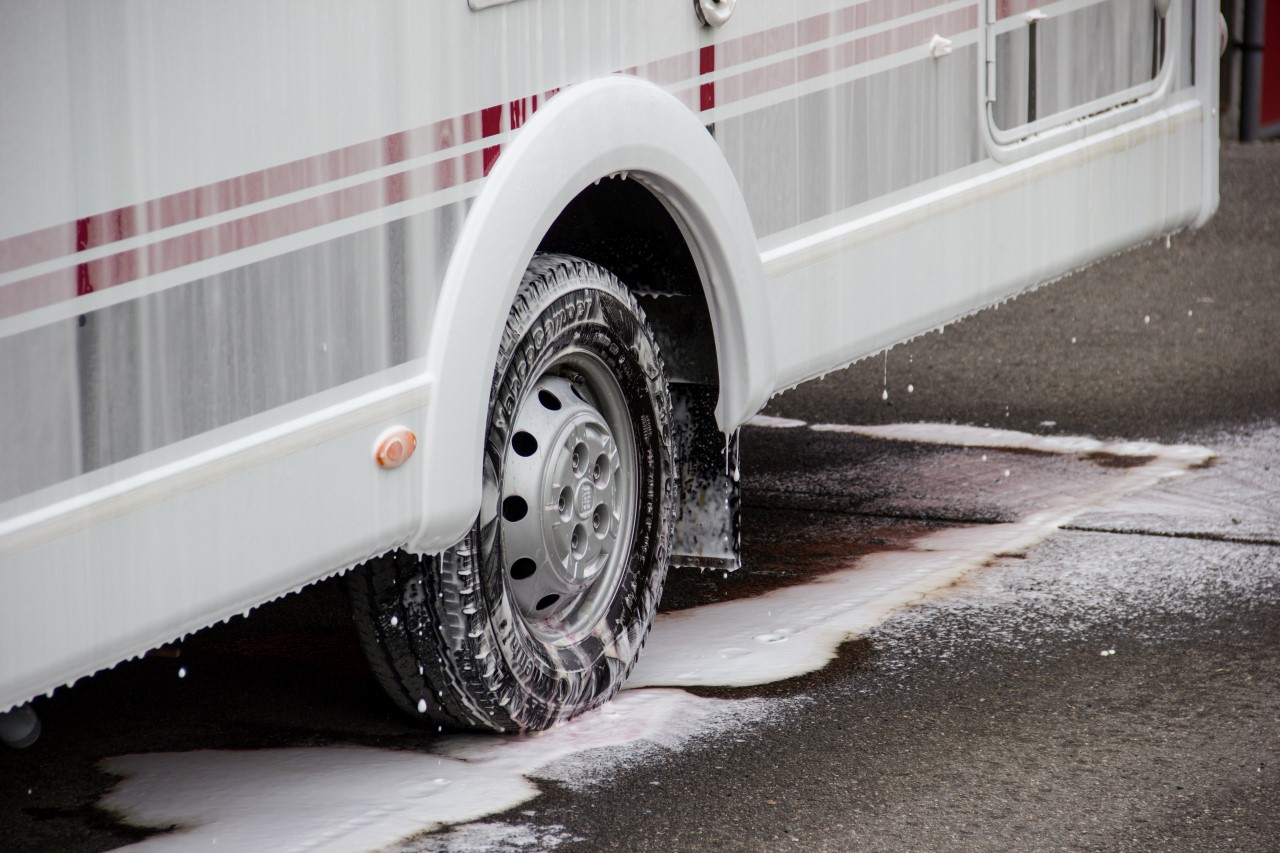

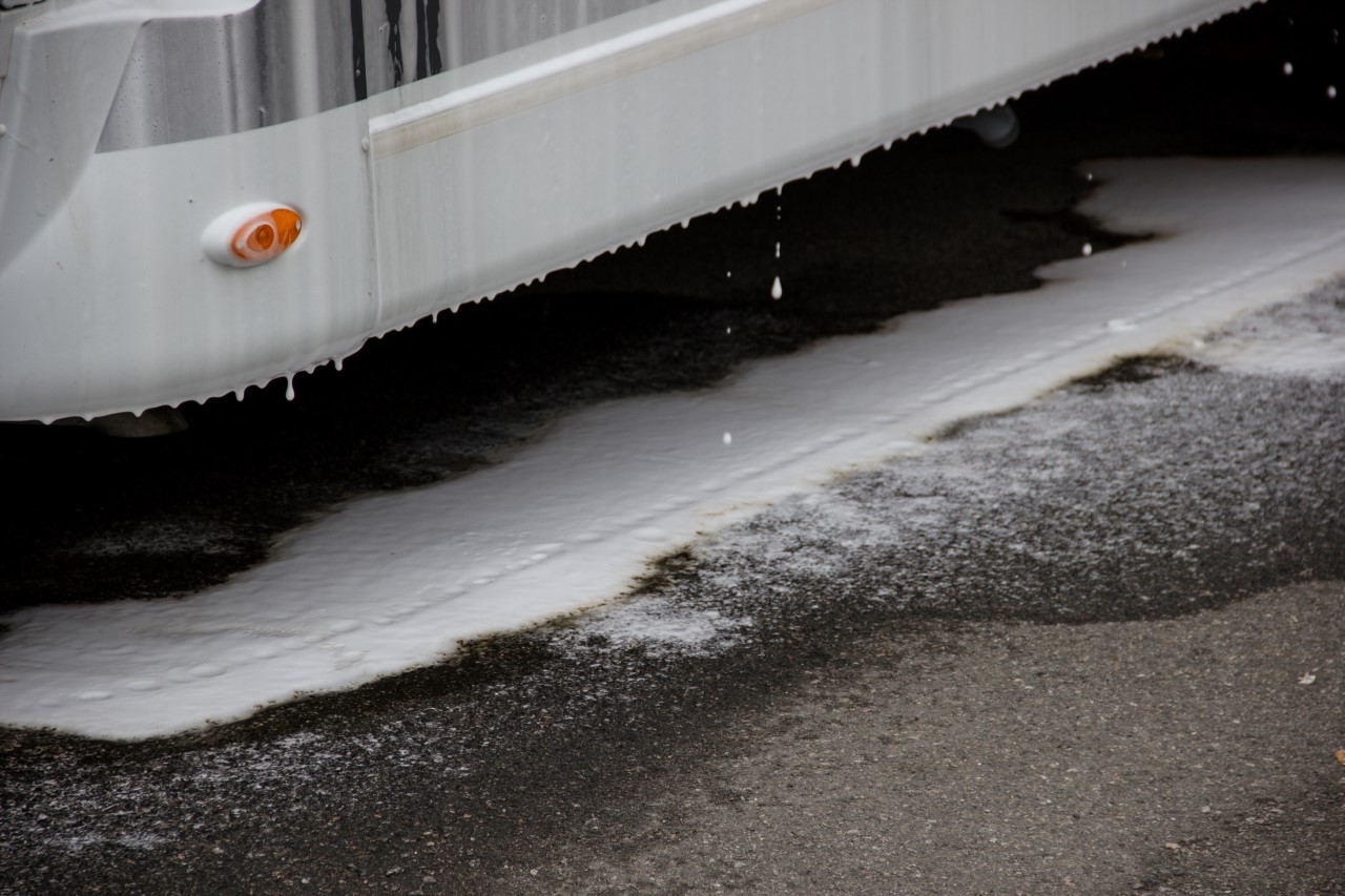

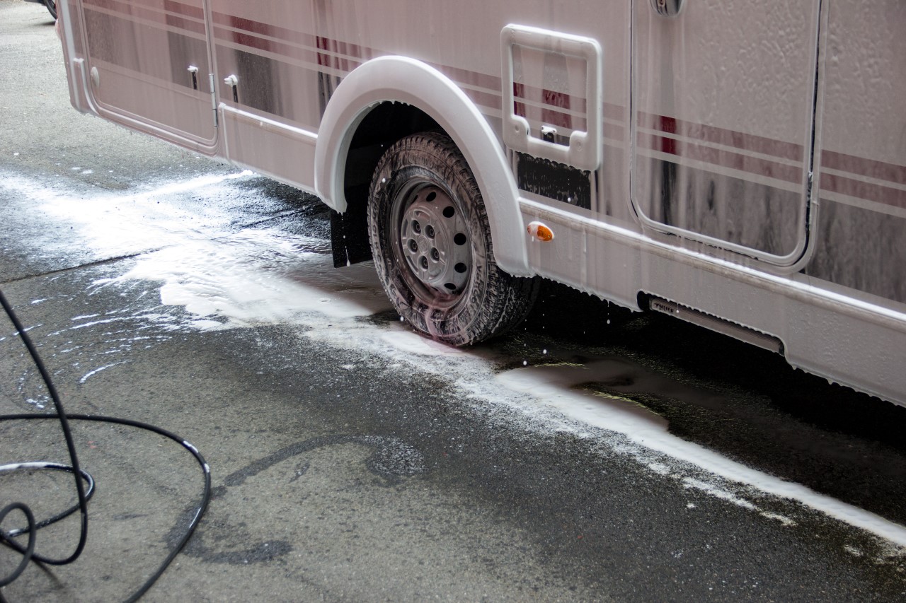

Etter ca 10 minutter begynte Ultra å tørke, så jeg gikk en runde med Surfex HD. Mens dette jobbet seg gjennom årevis med gammel drit, dusjet jeg de frekke stålfelgene med Tenzi PRIX og gjorde klar skumkanonen for innsats. Litt fikling med justeringen før jeg fant en innstilling som gav passe tykt skum uten at det ble barberskum, men likevel ikke så tynt at det bare rant av med en gang. Jeg kjører fremdeles blanding av Bilt-Hamber Auto-Foam og Espuma Activo, hovedsaklig fordi jeg hadde en slant Activo igjen og trengte plass i hyllene. Uansett, blandingen funker veldig bra og dro uhyggelige mengder møkk av veggene.
Deretter ble det spyling, etterfulgt av Bilt-Hamber Korrosol. Denne fikk virke i ca 10 minutter før spyling igjen, og fant, ikke overraskende, en hel del å jobbe med.

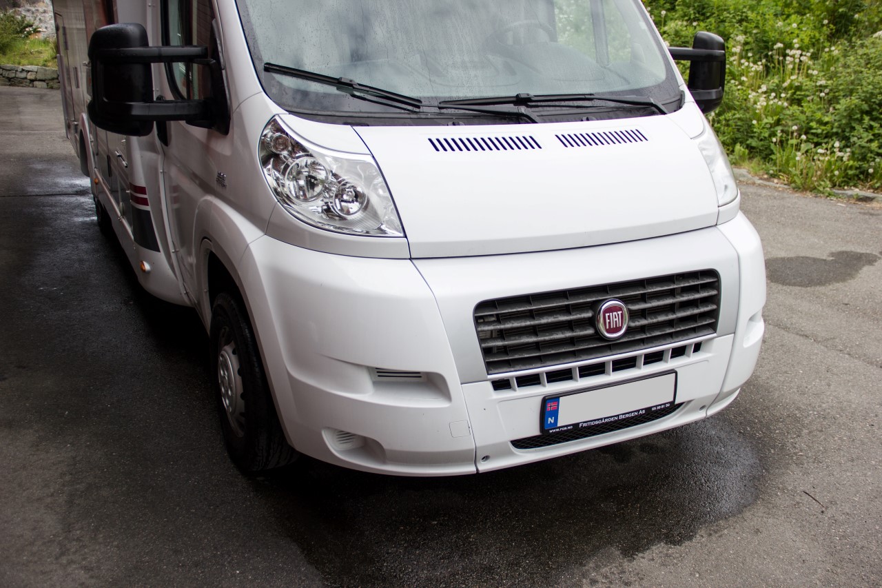

Noen bilder før polering må til.

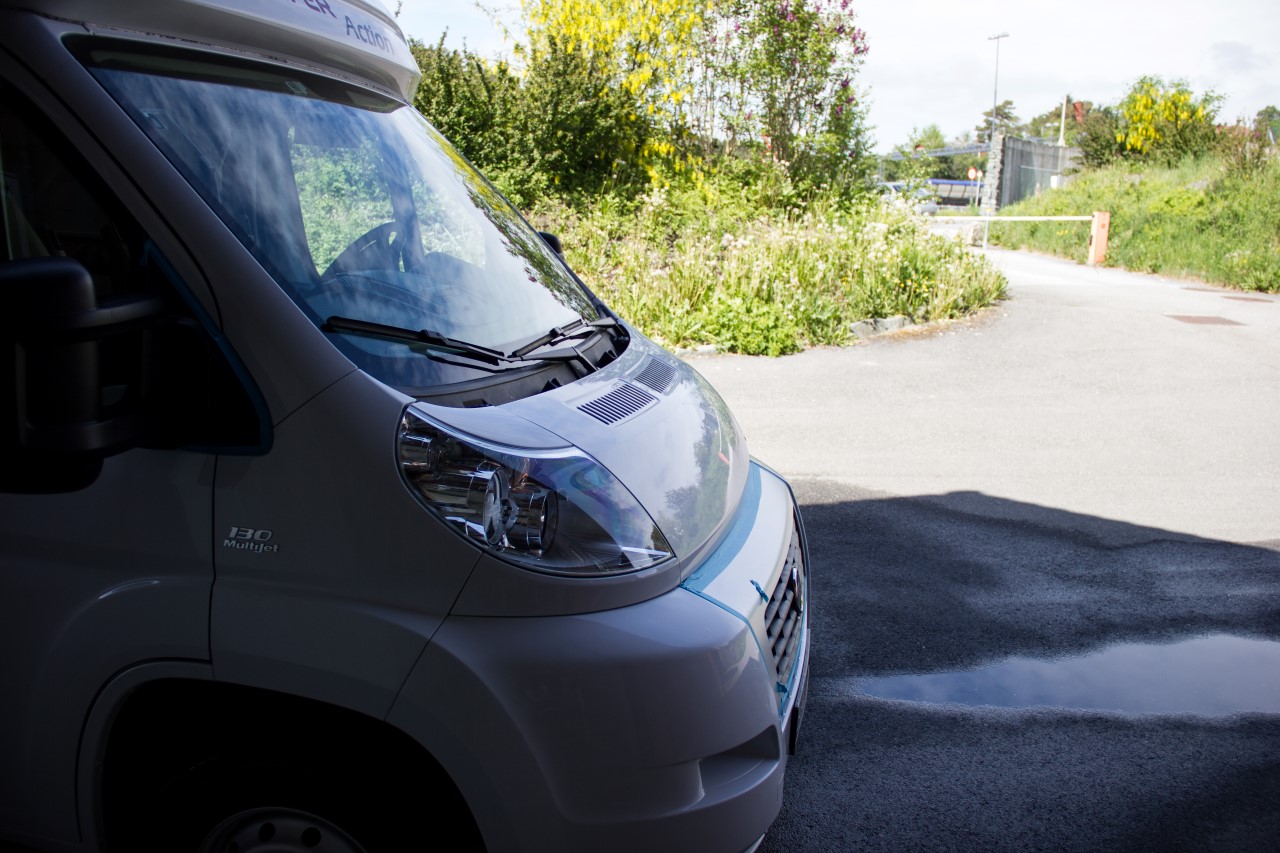

Litt glans i panseret er det jo...

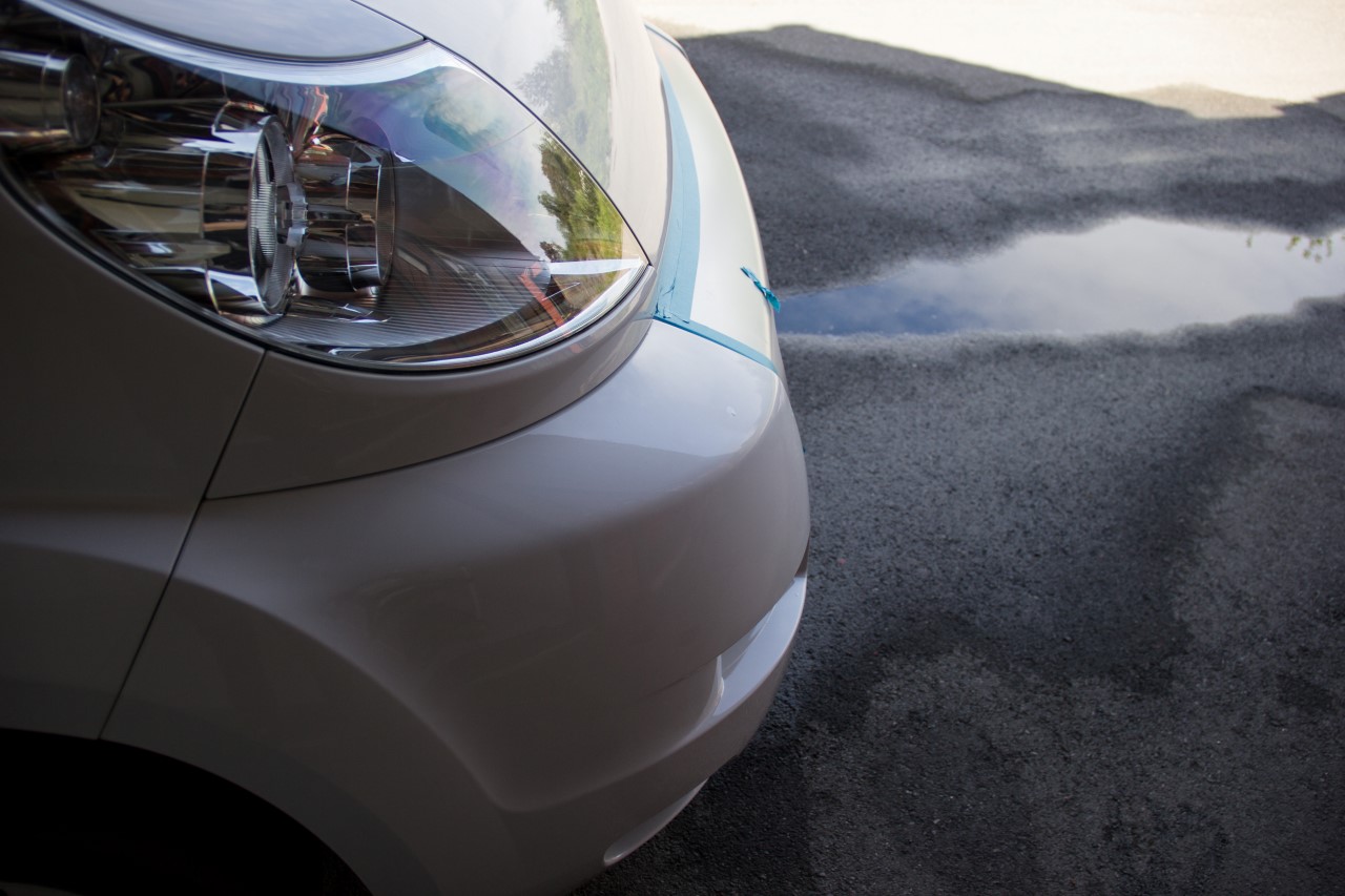

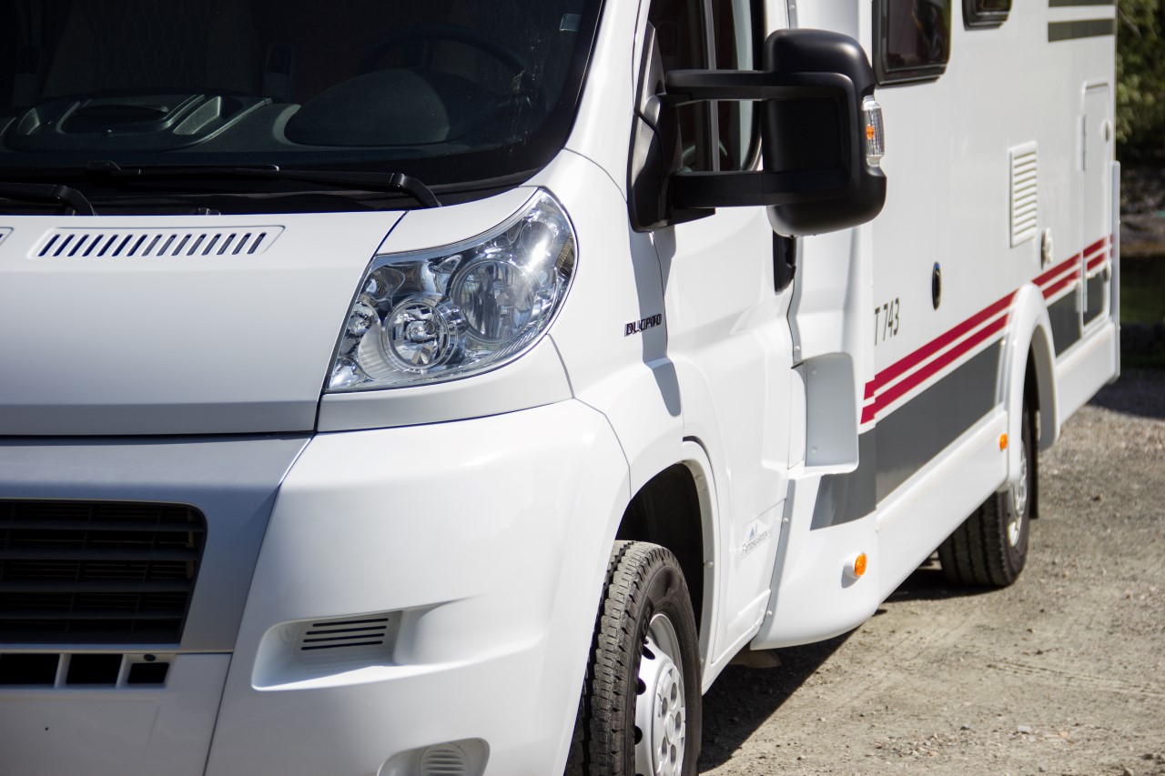

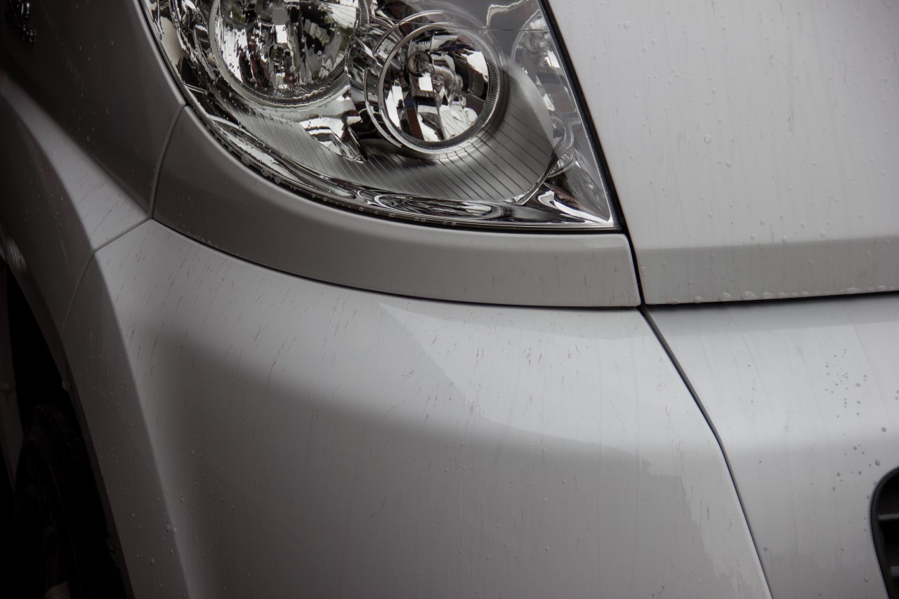

Fangeren var derimot ganske matt og trist, og lykten hadde små tendenser til tåkedotter:

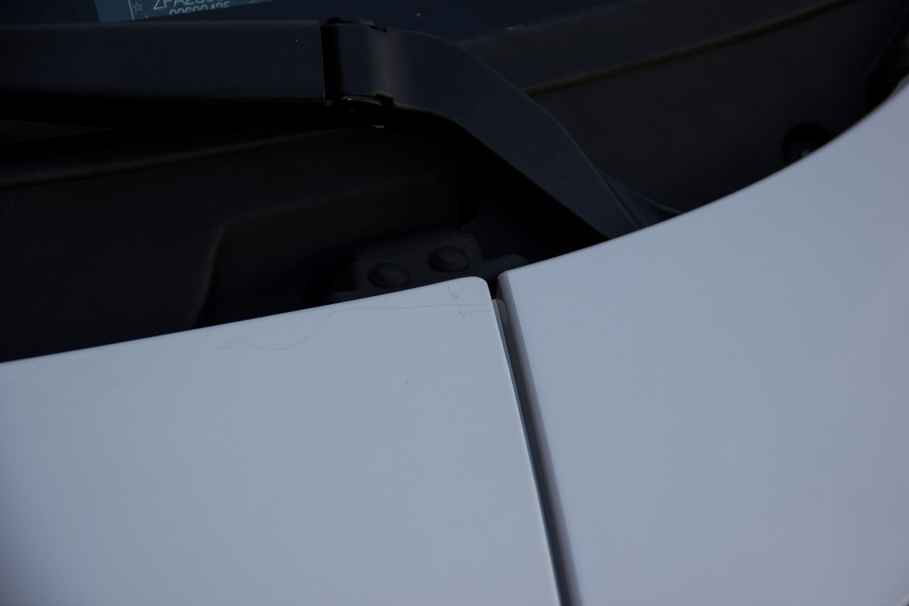

Panseret så ikke særlig livlig ut på nært hold, og hadde noen merker øverst mot vinduet:
Andre siden av fangeren hadde enkelte blankere felter:
Grillen var blass og trist:
Merke fra et eller annet på panelet under lykten:
50/50, nærmeste halvdel er polert:

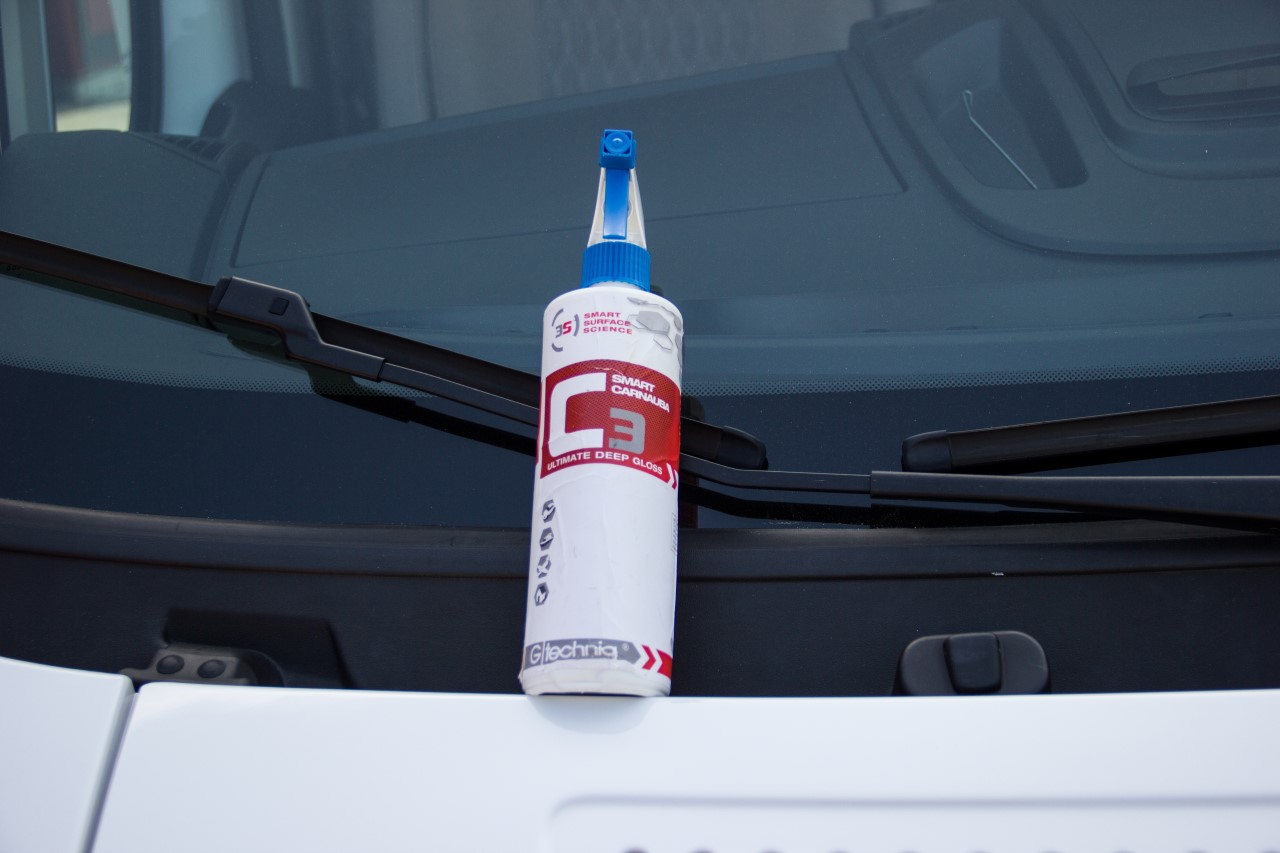

Etter etpar timer var jeg ferdig, og da var det tid for LSP. Om valget er så heavy-duty at det gjør noe kan nok diskuteres, men jeg var ute etter noe som var lett å legge, buffe og gir god beskyttelse til bilen skal tas på nytt. Valget falt derfor på Gtechniq C3 Smart Carnauba, som, om jeg har forstått det riktig, er en hybrid sprayvoks/forsegling med holdbarhet på 6-8 måneder. Denne ble sprayet på en mikrofiberklut, smurt utover panelet som skulle beskyttes, og så buffet med en tørr klut.

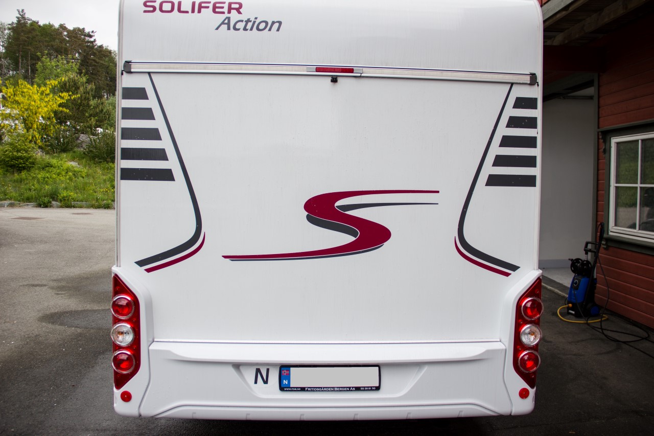

Ferdigbilder!

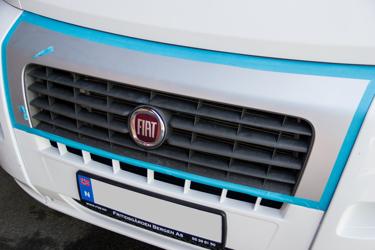

Så kjørte jeg bilen tilbake og skulle skru på skiltet igjen, og så hvor forferdelig grillen så ut...
...så jeg rotet litt i sakene og fant Polytrol, smurte inn grillen ganske så liberalt, lot det stå et kvarters tid og tørket av overskytende produkt. Resultatet ble ikke 100%, men vesentlig mye bedre enn det var.
