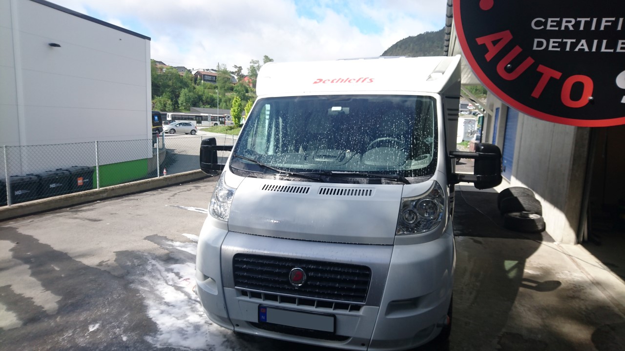

Jeg startet med å vaske litt. Prickbort ledet an i solsteiken og lå sannsynligvis altfor lenge. Denne ble etterhvert toppet med Surfex HD, som tørket omtrent idet den traff lakken, så jeg kølte på med noe skum etter noen minutter for å gjenopplive det som allerede lå på.
Etter ca 5 minutter ble det spylt, og så fikk kahytten Iron-X LS. Den fant en hel del å reagere med, så det så ut som en massakre etter kun sekunder.
Mens IronX jobbet tok jeg en runde på felgene, som ble satt inn med Devil Wheel wash eller noe sånt. Skrubbet litt med børste der jeg kom til og sa meg fornøyd med det. Blandet vaskevann med CG Maxi Suds II og vasket hele bobilen unntatt taket, spylte av og skummet ned hele boligen med CarPro Hydro2Foam for å gi det som ikke skulle poleres noe beskyttelse. Deretter kjørte jeg fronten inn for å få litt ly for vinden.

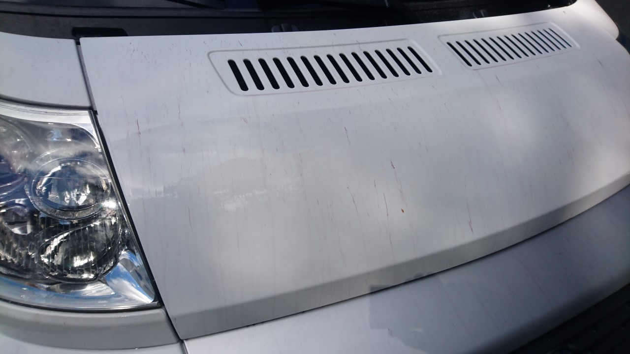

50/50:

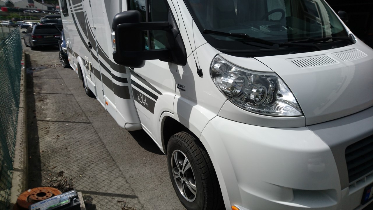

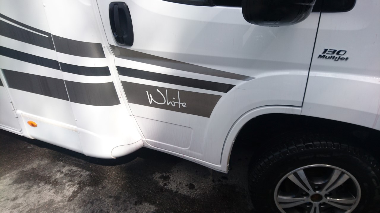

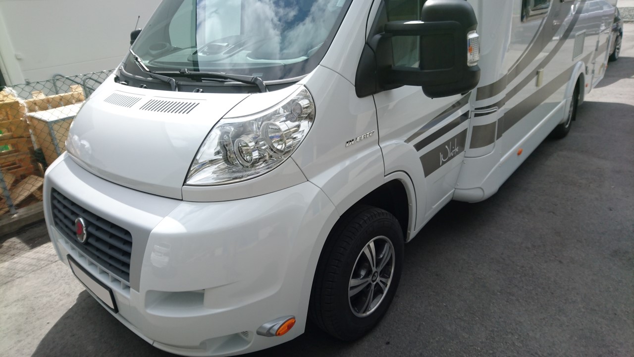

Bling! (dvs, ferdigbilder)
