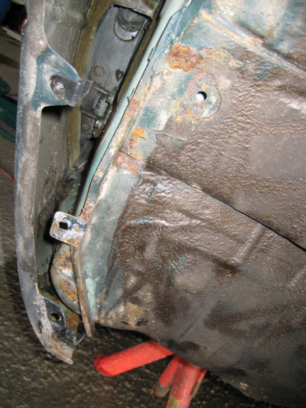

En annen ting du må tenke på er et det kan jukses, deksel blir ikke demonter, kanaler blir ikke sprøytet osv.
Jeg har bestill tectyl behandling til uka, ikke av firmaet som behandlet bilen på bilde. Men også dette firmaet hadde jukset til en arbeidskollega, han sjekket selvsagt tectyl jobben og fant da ut at deksel ikke var fjernet og det var støv inne i kanalen (ingen tectyl).
Så når jeg bestilte time ga beskjed om at jobben vil blir kontrollert, mulig det er litt frekt.. [emoji4]
Har benyttet samme firma før men da tenkte jeg ikke på å sjekke.
Nei sant. Jeg tenkte da på en såkalt Ml behandling, der alt av kanaler og hulrom påstås og bli behandla, men jeg kommer og til å gi beskjed om at jeg kommer til å kontrollere jobben[emoji5] takk for tips

Er det noe som heter Dinitrol enda? Isåfall har jeg trua på det! Husker min oldefar brukte dette jevnlig i en årrekke på sin 1984 Ford Sierra 2,3 Ghia, noe som tydeligvis fungerte ettersom den var dønn strøken.. Når han solgte den for noen få år siden var kjøper (daglig leder på den lokale Ford sjappa) overrasket over hvor bra den var :) Skulle ønske jeg fikk arve den..
Jørgens
Er det noe som heter Dinitrol enda? Isåfall har jeg trua på det! Husker min oldefar brukte dette jevnlig i en årrekke på sin 1984 Ford Sierra 2,3 Ghia, noe som tydeligvis fungerte ettersom den var dønn strøken.. Når han solgte den for noen få år siden var kjøper (daglig leder på den lokale Ford sjappa) overrasket over hvor bra den var [emoji4] Skulle ønske jeg fikk arve den..
Ja er vist det[emoji3] hørt mye bra om både techtyl og dinitrol, men noen negativuser finnes også blandt folk på alt[emoji28]
Oi den så jo veldig bra ut! Hadde vært kult å arva den isteden for At den ble solgt ja[emoji4]

Ja, den var veldig bra. Jeg skiftet jo hjul på den bilen i mange år og fikk fulgt med på hvordan den holdt seg, det var en rustflekk på den og den var plassert klokken 14:00 i hjulbuen bak på førersiden. Ikke ille på 30 år det vel? :) At jeg ikke arvet den er et sårt tema den dag i dag :P Er overhodet ingen Fordmann, men den bilen skrek 80-tall og fremstod som så strøken at man ikke kunne fantasere om annet enn å ta på seg pilotbrillene, stappe Kenny Loggins kassetten inn i Roadstar-spilleren og vrenge opp Footloose på full guffe og cruise rundt en lun sommerkveld med takluka på vipp og høre V6'eren sluke liter på liter med 98-oktan (naturligvis med blytilsetning) :)
Jørgens
Produktene til de største og mest kjente fabrikantene fungerer nok godt så lenge det blir vedlikeholdt korrekt, så jeg tror det er litt hipp som happ hva man velger av Dinitrol, Tectyl osv.. Det desidert viktigste er forarbeidet, at overflatene er rene og frie for rust og at det legges i hver minste lille krok, så firmaet man forholder seg til og hvor nøye de fremstår er vel så viktig som produktet de legger [emoji4]
Ja, den var veldig bra. Jeg skiftet jo hjul på den bilen i mange år og fikk fulgt med på hvordan den holdt seg, det var en rustflekk på den og den var plassert klokken 14:00 i hjulbuen bak på førersiden. Ikke ille på 30 år det vel? [emoji4] At jeg ikke arvet den er et sårt tema den dag i dag [emoji14] Er overhodet ingen Fordmann, men den bilen skrek 80-tall og fremstod som så strøken at man ikke kunne fantasere om annet enn å ta på seg pilotbrillene, stappe Kenny Loggins kassetten inn i Roadstar-spilleren og vrenge opp Footloose på full guffe og cruise rundt en lun sommerkveld med takluka på vipp og høre V6'eren sluke liter på liter med 98-oktan (naturligvis med blytilsetning) [emoji4]
Det er ikke ikke ille på 30 år detnei[emoji41]
Haha like før jeg fikk Flashback til baksetet i pappas 2.4 rekkesekser Nissan laurel med vippluke og elvis[emoji1362][emoji23]
Endte opp med å kjøpe en makan en som 16-åring [emoji108]
