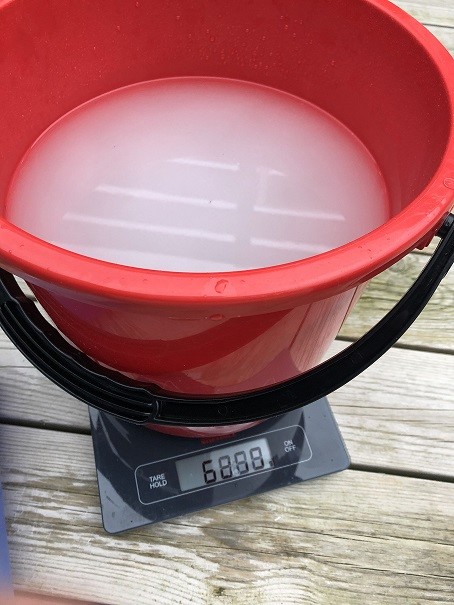

Har et praktisk tips til dere som skal måle.
Isteden for å tømme ut og måle hver liter med målebeger så bruker eg heller kjøkkenvekten.
Sette tom bøtte på, tarer og begynner oppmålingen. Da dår det dobbelt så fort ;)
1 liter vann = 1 kg
