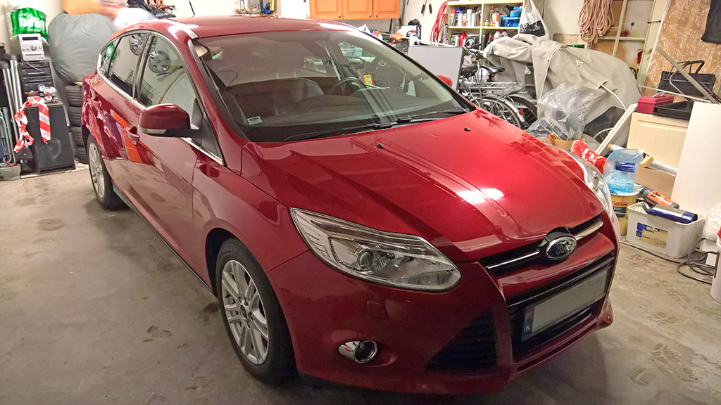

Etter vask ble bilen tørket med MF og parkert i oppvarmet garasje slik at panelene skulle få romtemperatur før polering og voksing. Jeg selv tok kvelden her og fylte på tanken med middag og vin.
Dag 2:
Dagen etter var det behagelige 18 varmegrader i garasjen. Da passet det bra å starte med noen tilstandsbilder av lakken når den var strippet for LSP. Bilen er ganske nøyaktig 4 år gammel og har alltid fått DCN-vask. Skal man kunne tolke noe som helst ut fra de neste bildene, så er det at jeg skylder all ekspertisen her inne en stor takk! DCN-vask ser ut til å være svært så skånsomt for lakken :)

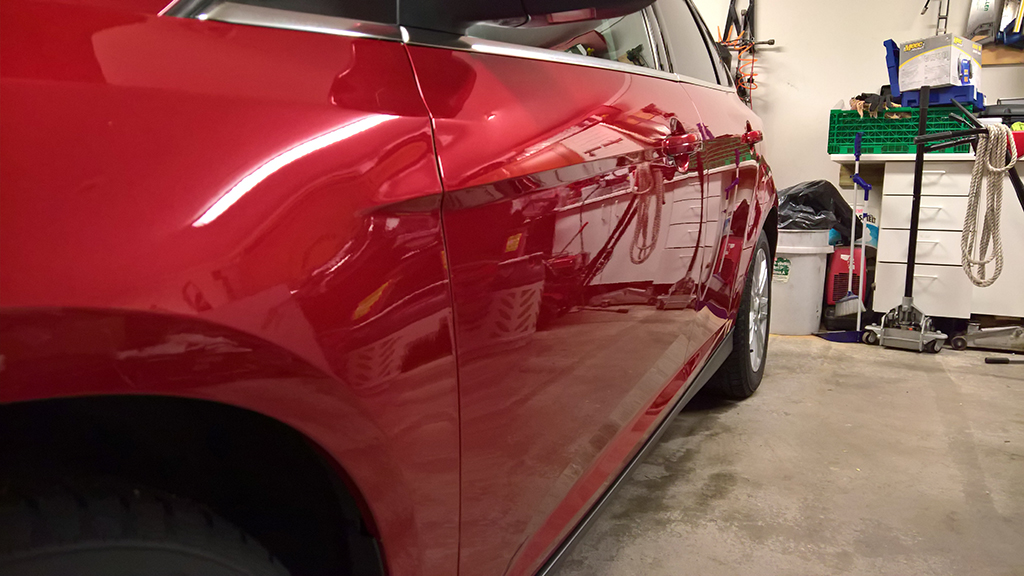

Førerdør:

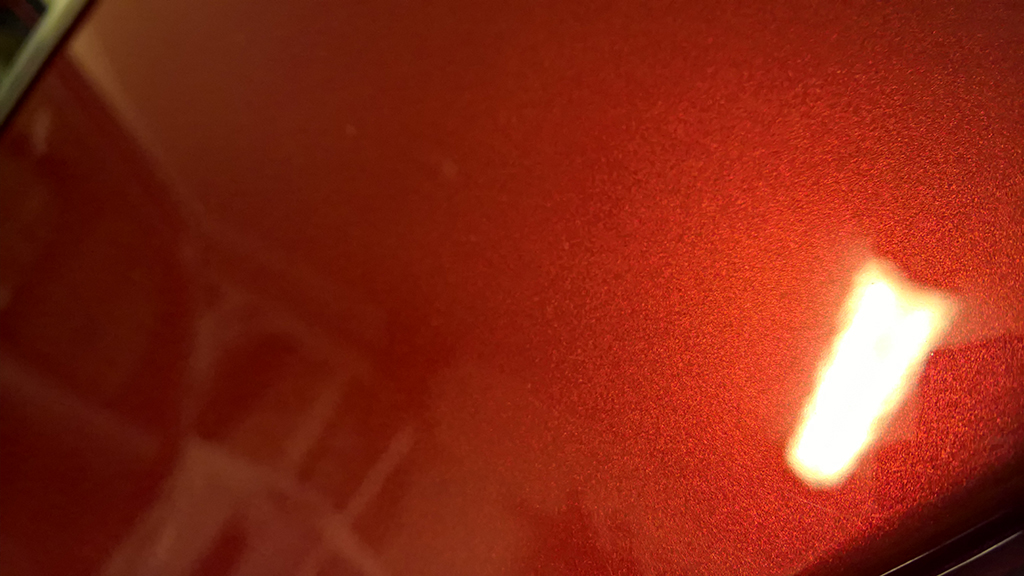

Panser:
Bakskjerm:
Bak:

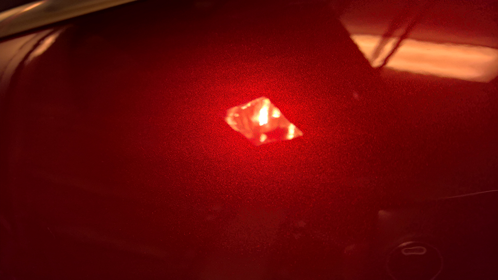

Som man kan se på bildene, så er det overraskende lite merker i lakken. Det eneste som jeg klarer å finne som er godt synlig er steinsprut i panseret og en ripe på toppen av støtfangeren (der hvor man kan være uheldig å komme borti når man drar ting ut av bagasjerommet). Etter å ha kikket litt på bilen tørket jeg av den en gang til med en ren MF, i tilfelle det var noe løst bøss som hadde kommet på lakken i løpet av natten. Deretter var det bare å kjøre på med Swissvax Cleaner Fluid Regular.

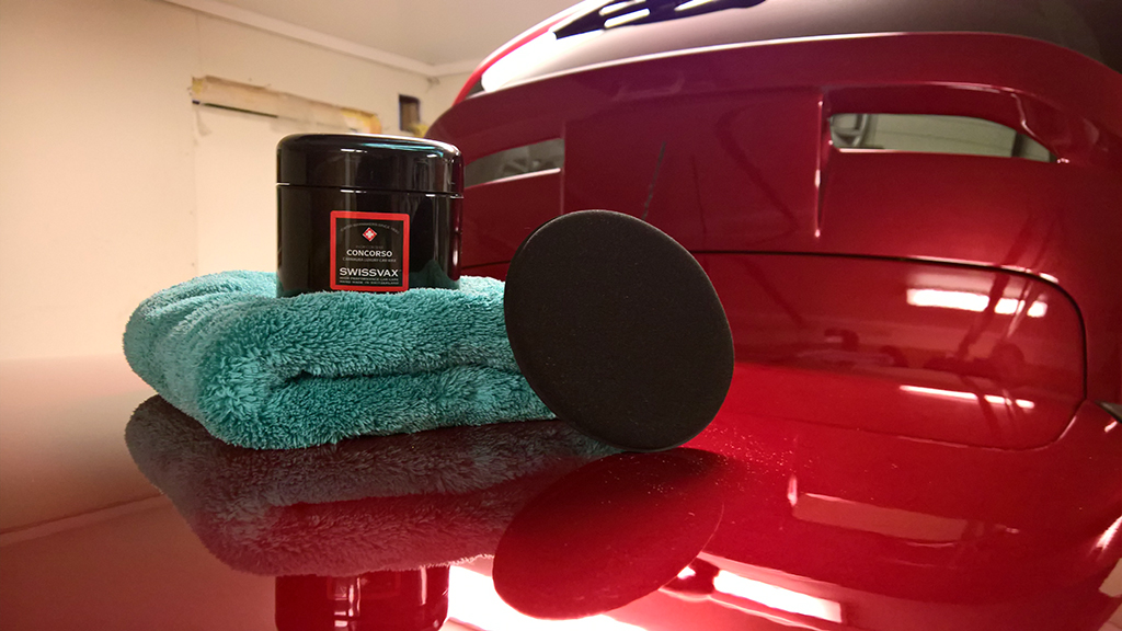

Da jeg var ferdig med CFR var det tid for voks. Jeg bruker Concorso, som egentlig er en utstillingsvoks, på bilen. Grunnen er at jeg tidligere hadde Shield (som jeg for øvrig var veldig fornøyd med) og ville prøve noe som lovet enda bedre glød i lakken. For å være helt ærlig, så klarer jeg ikke se noen forskjell basert på hukommelsen. Det er godt mulig jeg klarer å se forskjell når noen proffe bruker produktene og jeg kan sammenligne de ved siden av hverandre. Men for meg som amatør tror jeg at jeg kommer til å gå tilbake til Shield når krukken er brukt opp. Ikke av noen annen grunn enn at jeg sparer noen kroner.
Uansett: jeg la bare ett lag voks i dag, siden bilen uansett skal selges og klargjørerne hos bilforhandleren som sikkert kommer til å gjøre alt dette på nytt om bare en måned eller to. Voksen ble lagt på i samme rekkefølge som CFR. Etter alle paneler og innsiden av dørkarmene var tatt, fulgte jeg opp med å buffe av en gang til med en ren MF. Til slutt fikk plastdetaljer en dæsj med SV Protection Matt og dørhengsler samt -lister fikk en runde med fett fra hhv CRC og Turtle Wax. Så fikk bilen stå og marinere seg i garasjen i rundt 5 timer før vi kjørte hjem etter sesongen første snøfall …

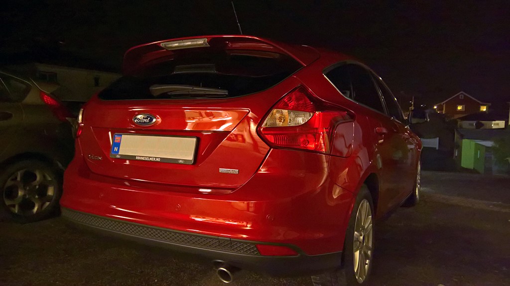

Siden det var meldt dårlig vær hele søndagen, så var bilen ren og pen frem til det øyeblikket jeg tok den ut av garasjen. Tre bilder som viser progresjon fra ankomst, etter voksing og hjemme på kvelden samme dag:
