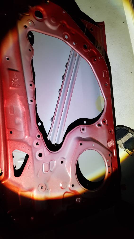

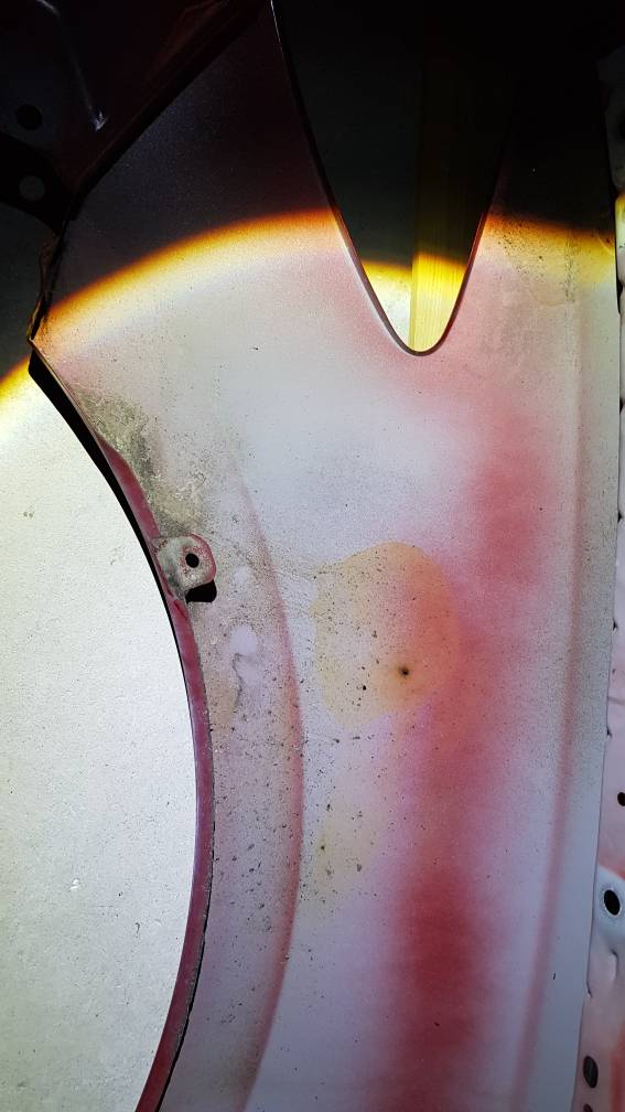

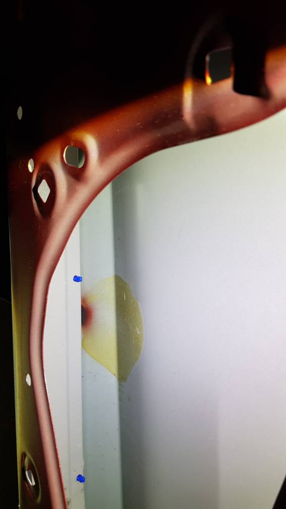

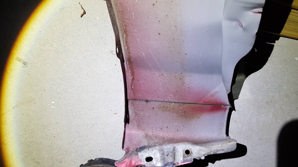

Min ble desverre rygget på i sommer, slik at jeg måtte skifte høyre framdør og skjerm. Fikk da se den såkalte "tectylbehandlingen" Mazda skryter av. Lakkverkstedet som fikset bilen, kalte det for lik null. To flekker inne i døren, og litt inne i skjermen. Tok dette opp med selger, og fikk beskjed om at det ikke er fullverdig understellsbehandling bilene får når de kommer til landet.

Ubrukelig er det ikkje [emoji3] Eg ska ta bilde av dør og skjerm som viser tectylen og prøve å laste opp.
Du ser de "mørke" flekkene, det er all tectylen som er sprøytet på inne i døren og framskjermen. Dette er på strategiske plasser, som er synlige, og du vil da se at det renner/kommer ut tectyl de første ukene du har bilen. 70f967e132e563adbabd474c8065c9ba.jpgaf5a0cd277c463a284cbcfacf90bb115.jpgb07c68c8e2760c8bfc9cab2d52b22425.jpg169458c6d520b08c631d6b11f5a5c358.jpg
Jeg har tatt en del rust behandlinger på bil og må si dette var veldig dårlige greier. Jeg hadde vist jeg var dere kostet på bilen en skikkelig behandling som eks dinitrol som er det som passer best på ny bil uten rust. Har veldig gode erfaringer med dinitrol på biler vis de behandles fra de er innen 12 måneder så får en da også 15 års garanti ved slik behandlig fra dinitrol på at bilen ikke skal ruste noe som jo er mye bedre en fabrikk garantien.

Er veldig lurt vis du gjør det. På den framskjermen så er det jo ikke lakk en gang men bare grunning på noen plasser så kan nesten si det sikkert at her er nok en del overflate rust innen bilen er 5 til 6 år gammel. Og nederst på framskjermen det flate punktet hvor skjermen festes til karosseriet pleier og samles mye sand og salt rester selv om det er innerskjerm som holder på fuktigheten og det ruster kraftig har byttet en del framskjermer pga dette. Og de fleste rust skader i kanaler er for at de ruster innen ifra og ut mange eldre biler har mye grov oveflate rust i kanalene pga manglende vedlikehold som til slutt ruster igjennom og noen biler har heller ikke drenering på kanalene så fuktighet kommer ikke ut og de ruster kraftig uten behandlinger. Så med eks Dinitrol behandling fra bilen er rimelig ny så slipper en alt dette:)
