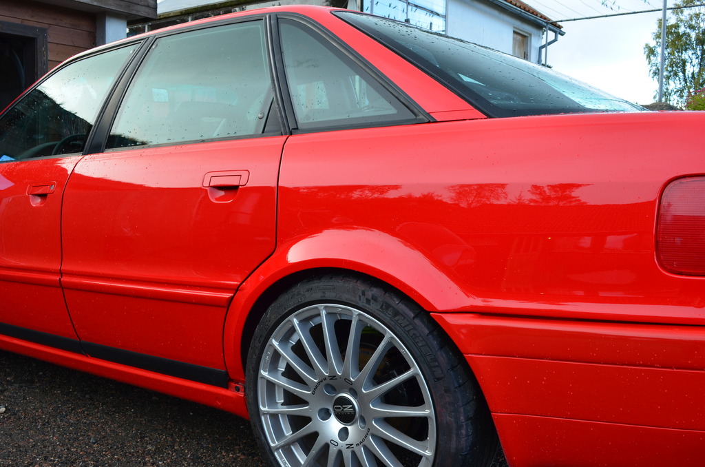

Bilen det gjelder en er 94 mod Audi S2 Sedan, med SS lakk Laser rød. Bilen ble levert på lakking mandagen som var og fekk den tilbake torsdagen, men er desverre ikkje fornøyd med fargematchen. Før bilen ble levert til lakkering tok eg en runde med menzerna fg 400 og oransj Uber pute, tok 1 runde med ca 6 pass.
Spørsmålet mitt er: Gjor eg nok for og få fargen fram at? Tror dere eg klare og polere meg fram til en match av sideskjermen bak som er nylakkert? :)

Nei, fort gjort å få nyanseforskjeller mot tilstøtende paneler ved lakkering, ser ut som skjermen er litt lysere enn den gamle lakken. Den gamle lakken blir ikke lysere av polish/voks, men "i værste fall" dypere/mørkere. Du kan selvfølgelig klage for å få de til å gjøre jobben på nytt, ofte er det best å skygge den nye lakken ut på tilstøtende paneler for å unngå en kant som gjør nyanseforskjeller lett synlig. Det er ihvertfall enklere enn å få 100% fargematch mot gammel ss lakk.
Okei takk for svar [emoji106] klage er sendt inn og pga flere ting, som at dem feks ikkje fjerna steinsprut folien før dei lakket.... Så må taes på nytt uansett.

Kjedelig med fargeforskjell men det der var ganske voldsomt !
Rød er vanskelig å treffe men ja for mye det der !
Kan ikke være særlig rutinert lakkerer om de glemmer steinsprut folien , da har man ikke vært over hele panelet.
Håper det blir bra neste gang ! [emoji4]
