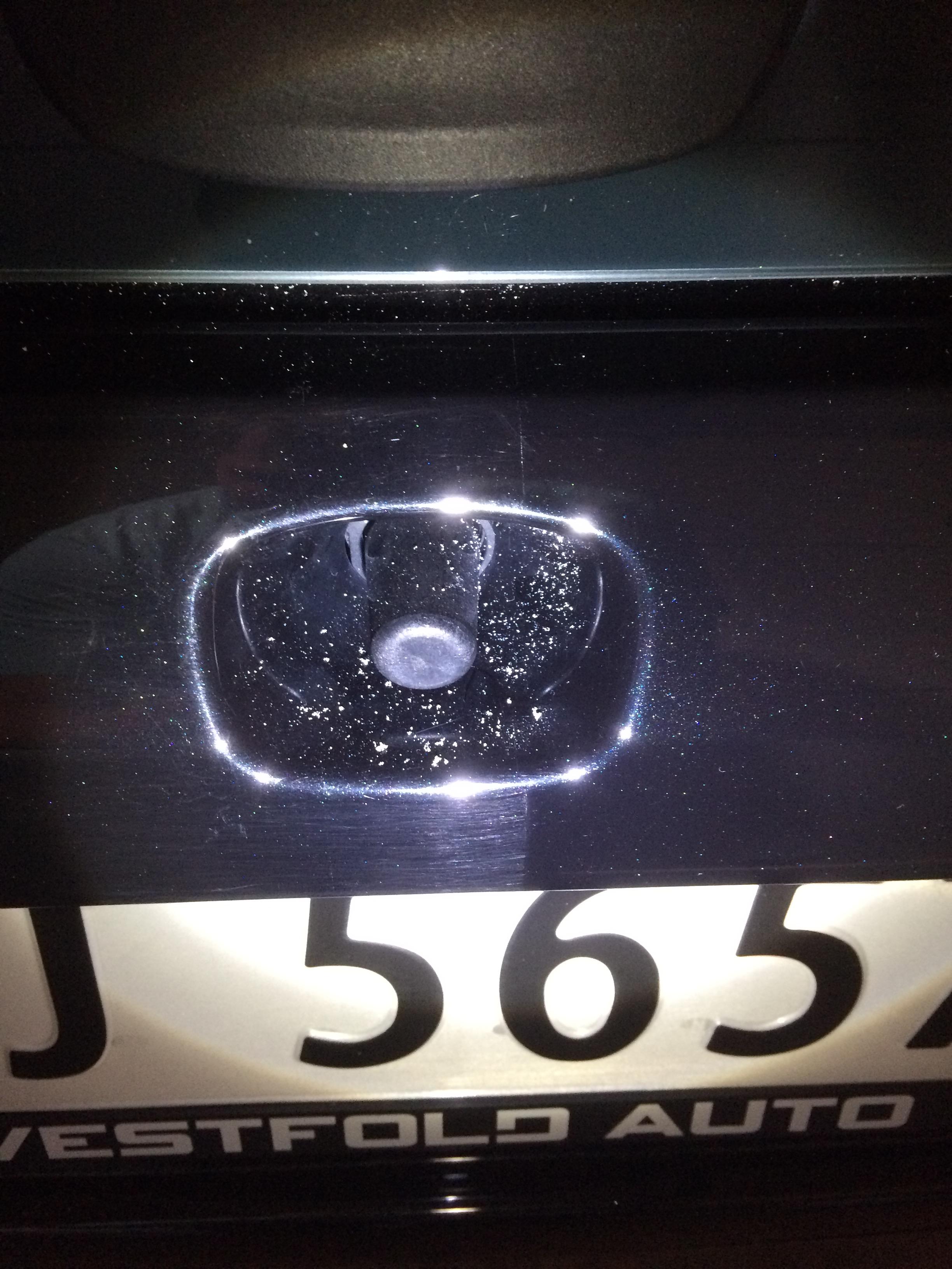

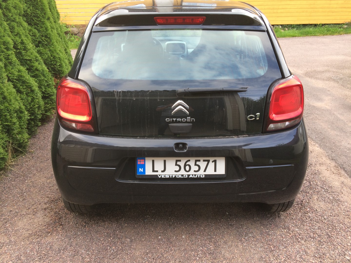

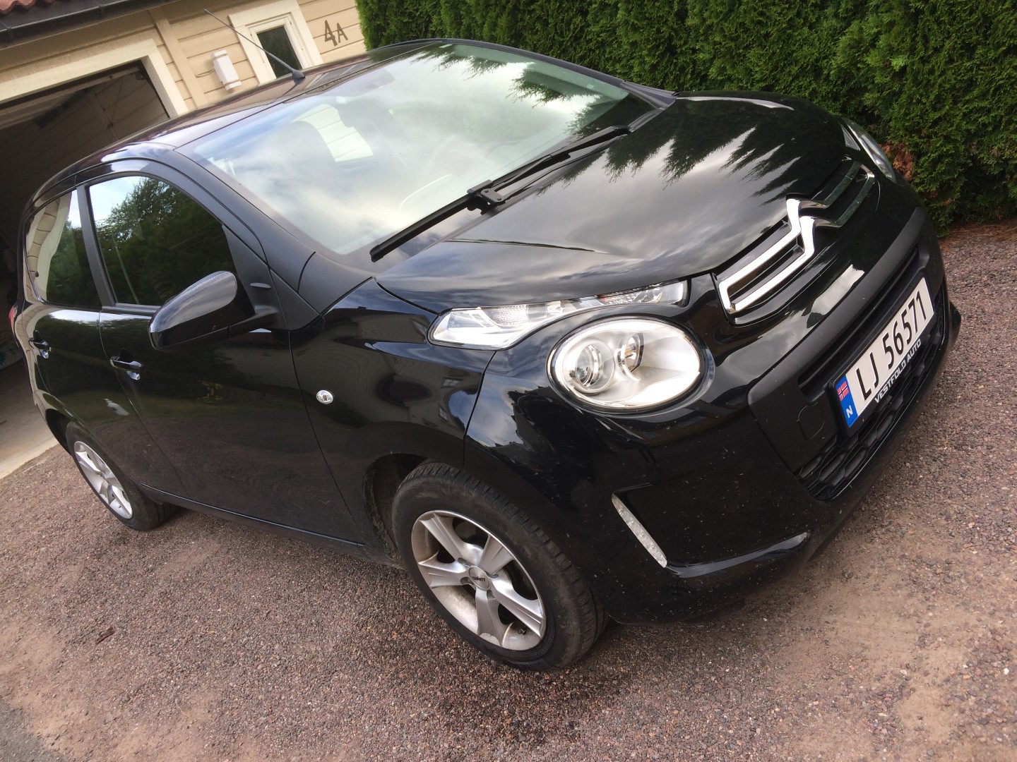

Bilde av bilen før den ble vasket:
Bilen ble vasket med Meguiar's NXT i skumkanon og bøtte. Avfettingen som ble brukt Prickbort og helt til slutt clayet med SealClean Clayklut. Spylte bilen grundig etter claying. Etter dette gikk jeg over bilen for å undersøke at lakken var helt ren. Bilen ble tørket og satt i garasje til dagen etter hvor jeg gikk i gang med rubbing. Til rubbing prøvde jeg meg frem med flere forskjellige kombinasjoner av pads og polish og endte opp med Scholl S03 Gold sammen med Spider padden til Scholl.

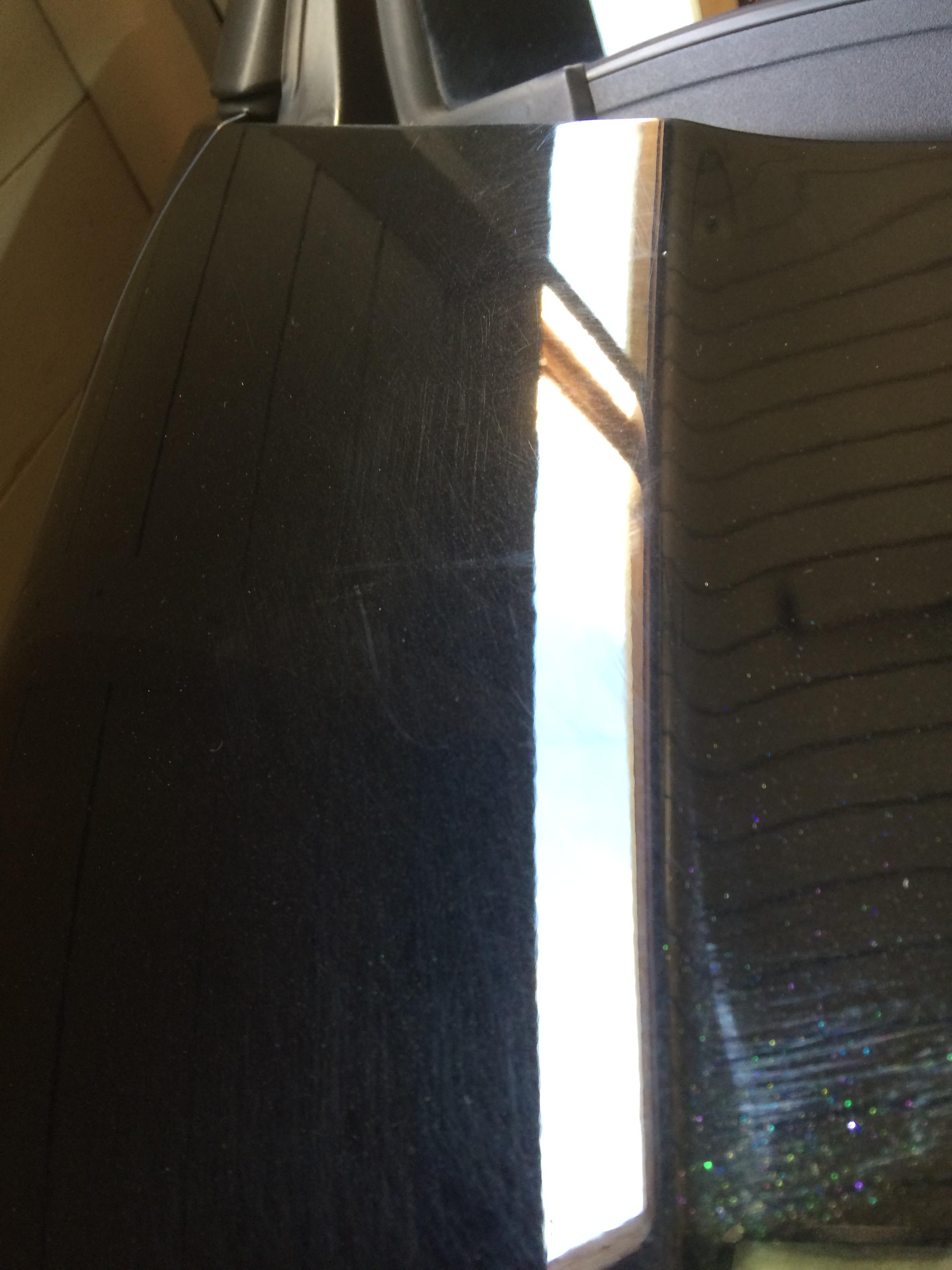

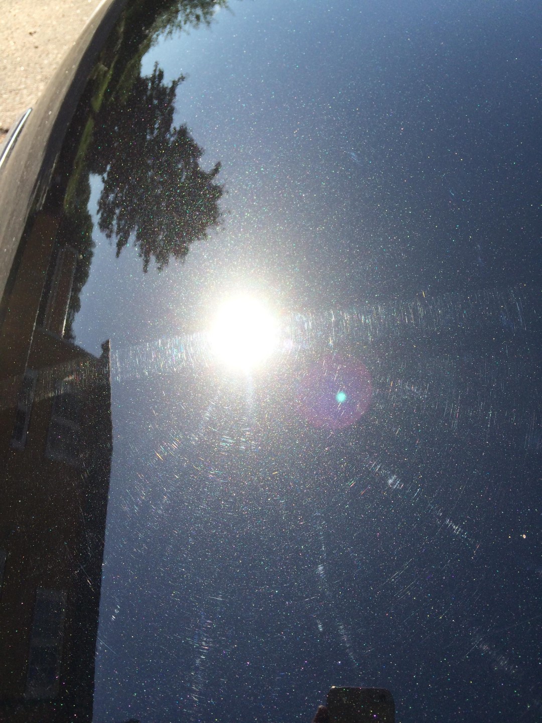

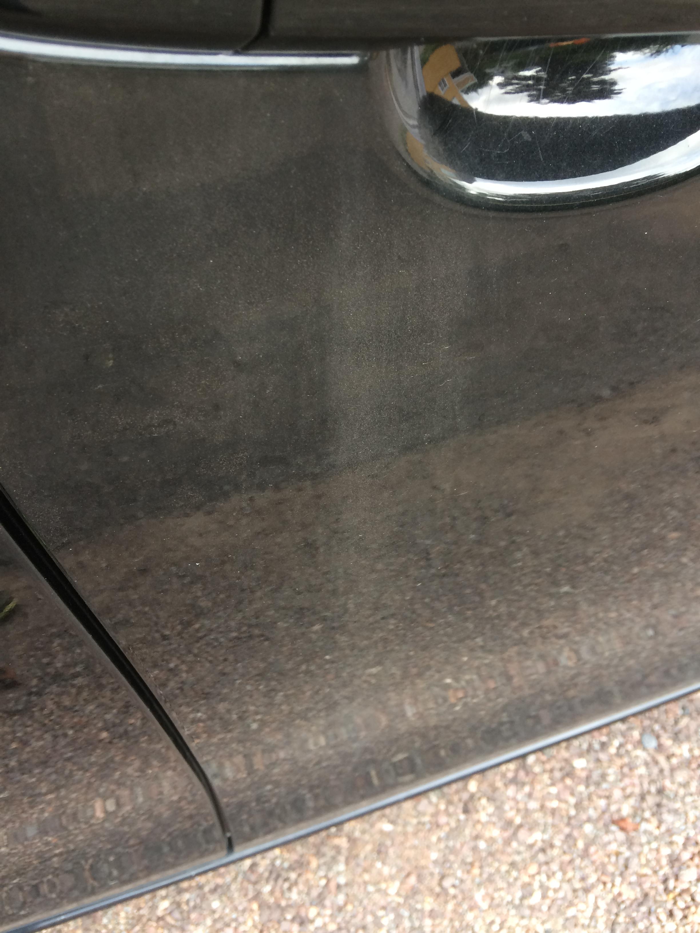

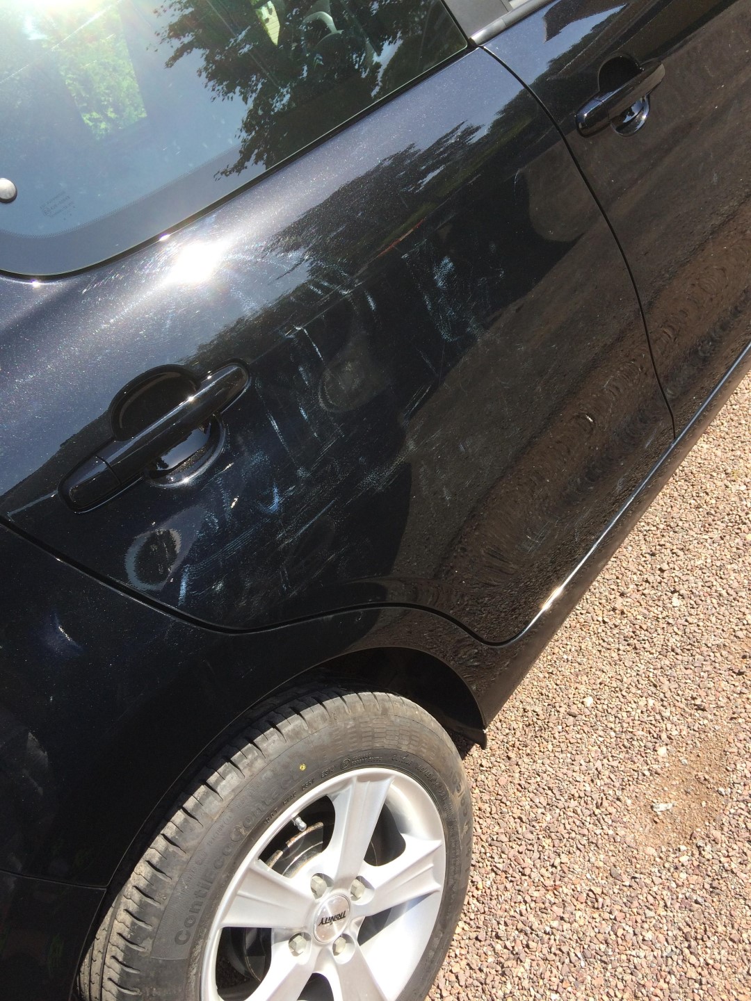

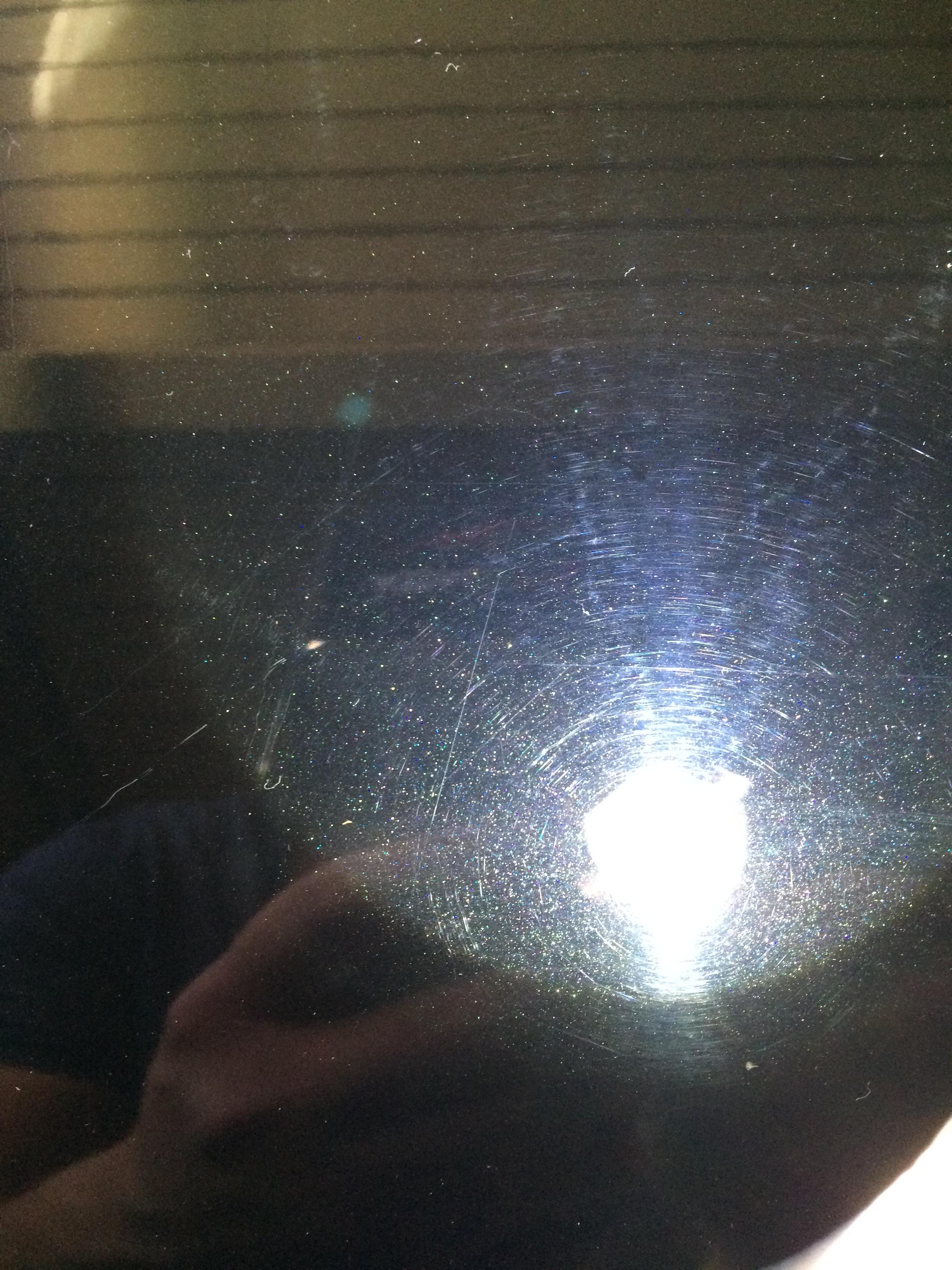

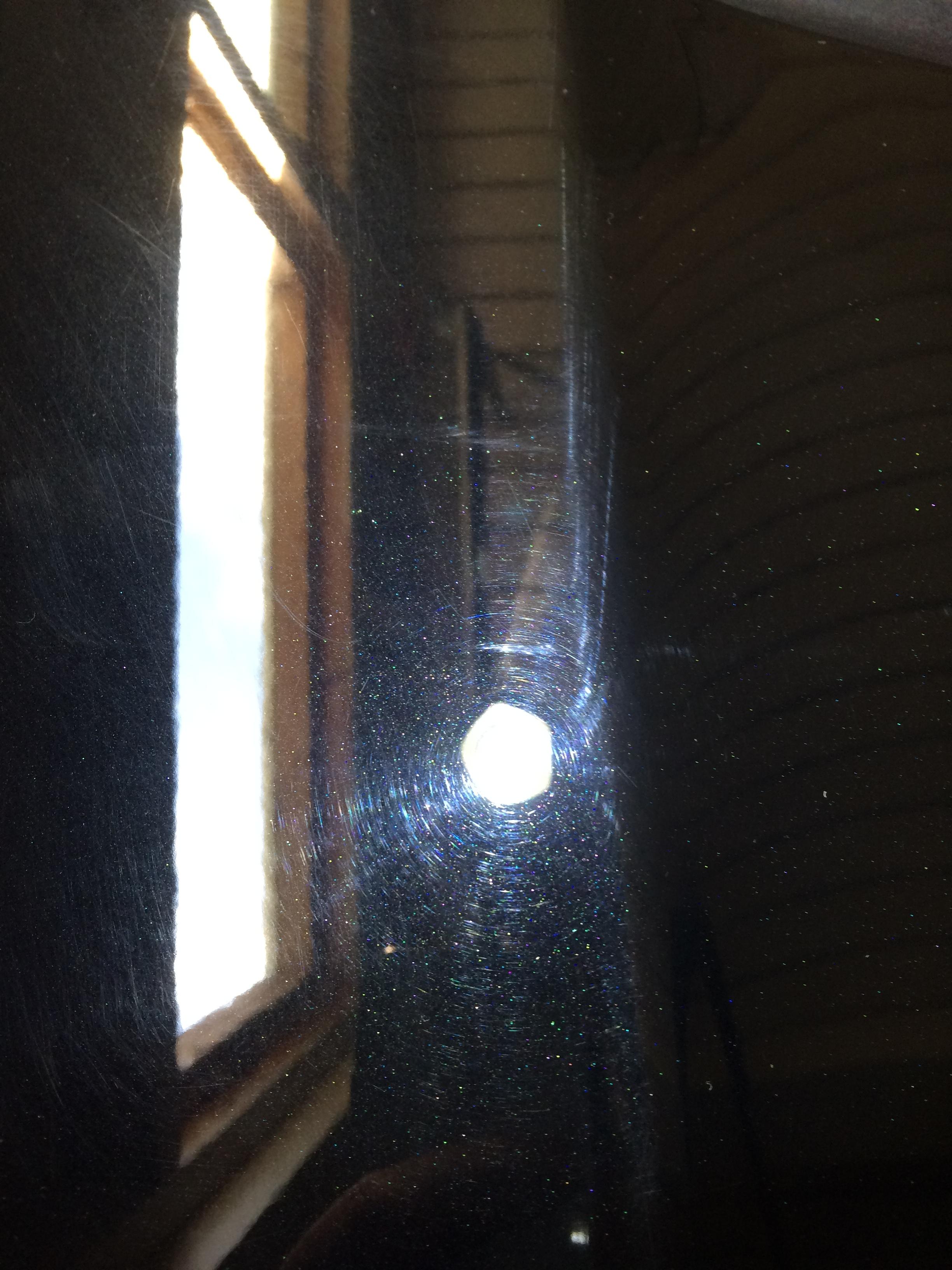

Bilder av hvordan lakken så ut før jeg gikk løs med S03.

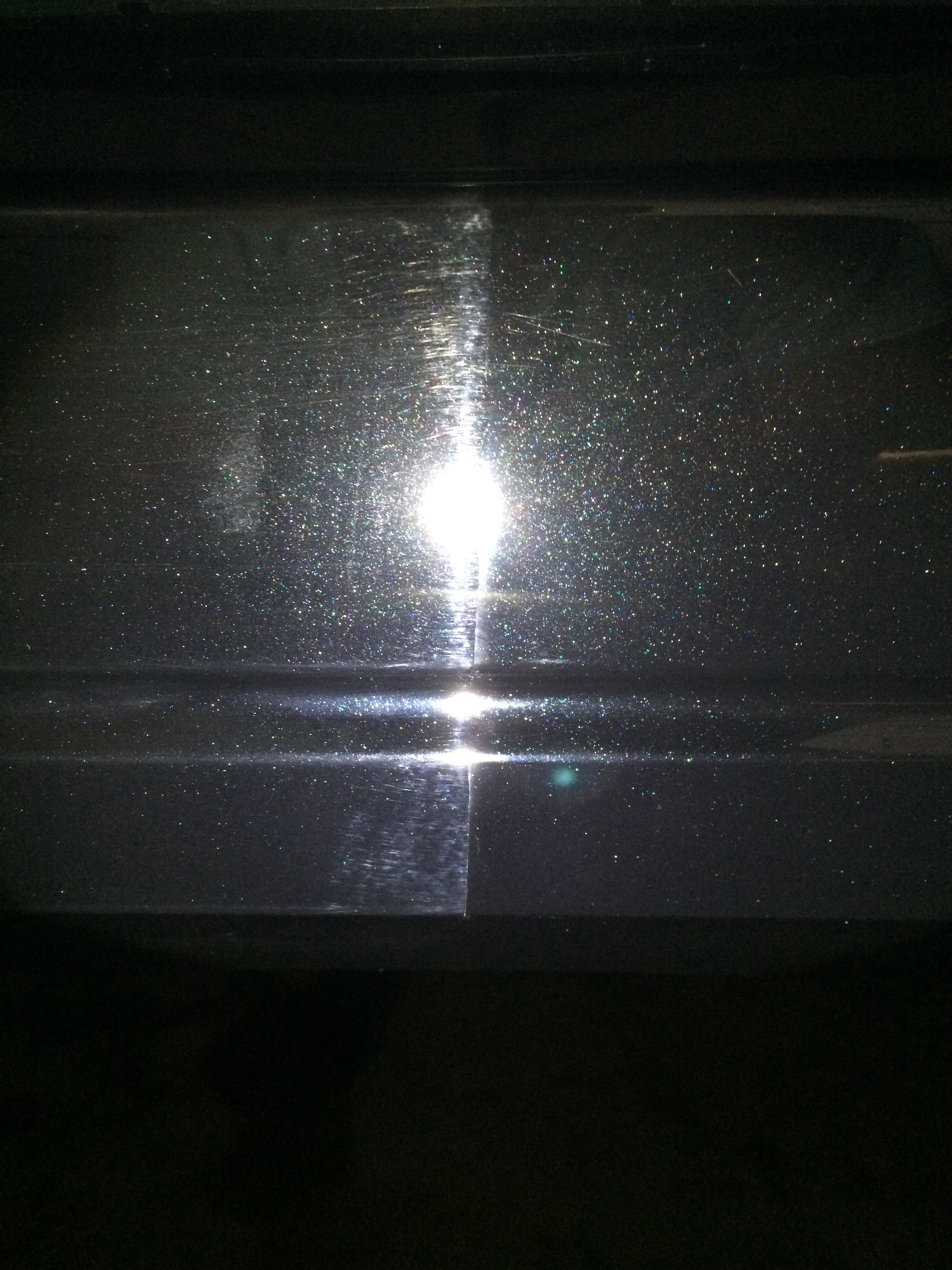

Prøvde meg frem på panseret med Scholl S03 Gold og Scholl Spider pad følgende resultat: (på venstre på bilde under er det kjørt over to ganger og til høyre har jeg ikke gjort noe)

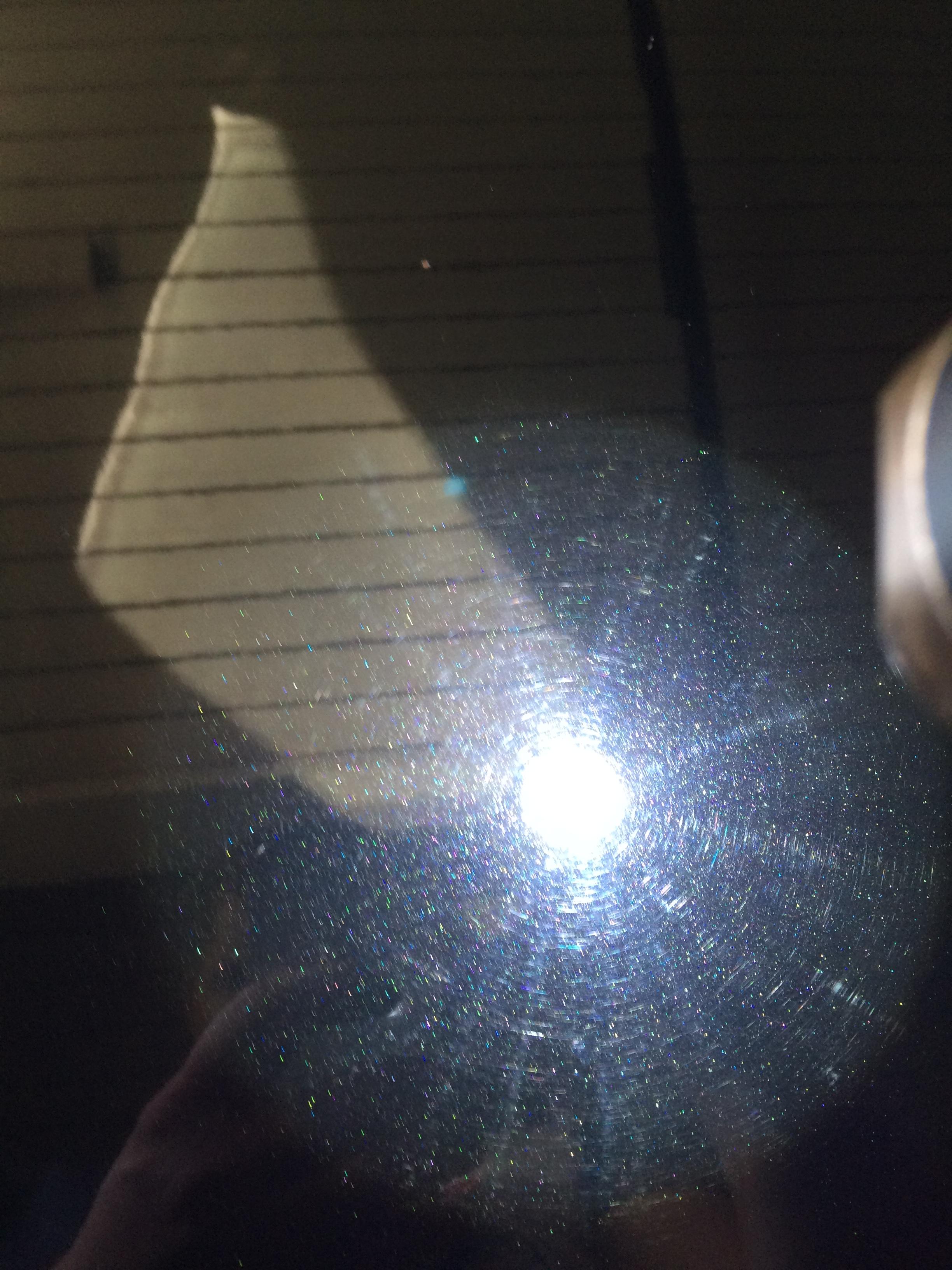

Noen 50/50 bilder videre av jobbingen med swirls og rds

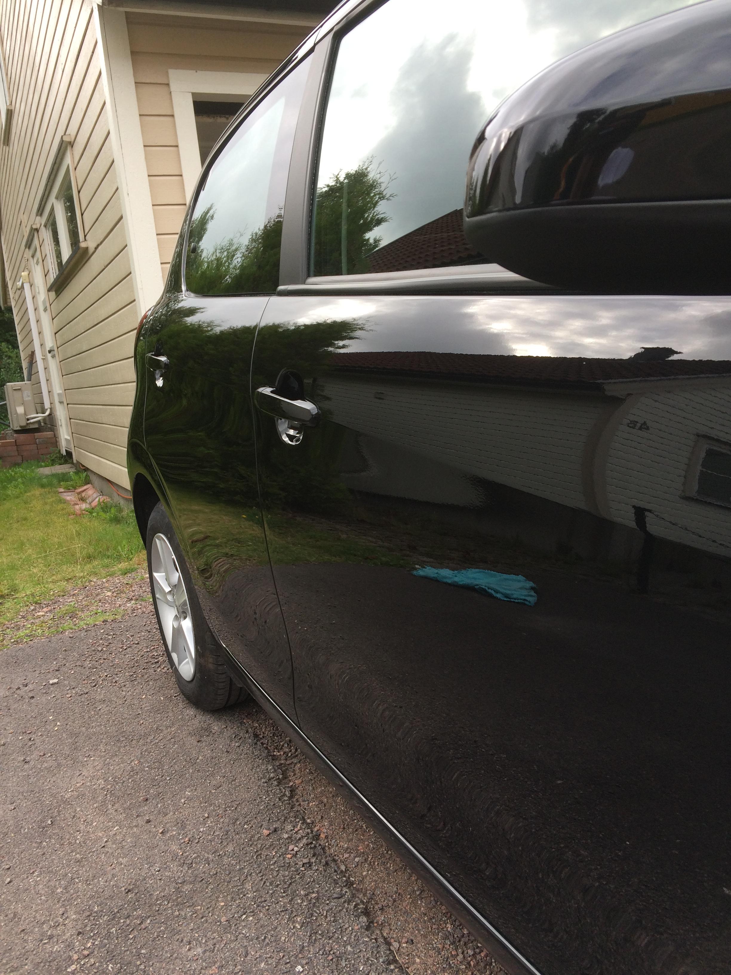

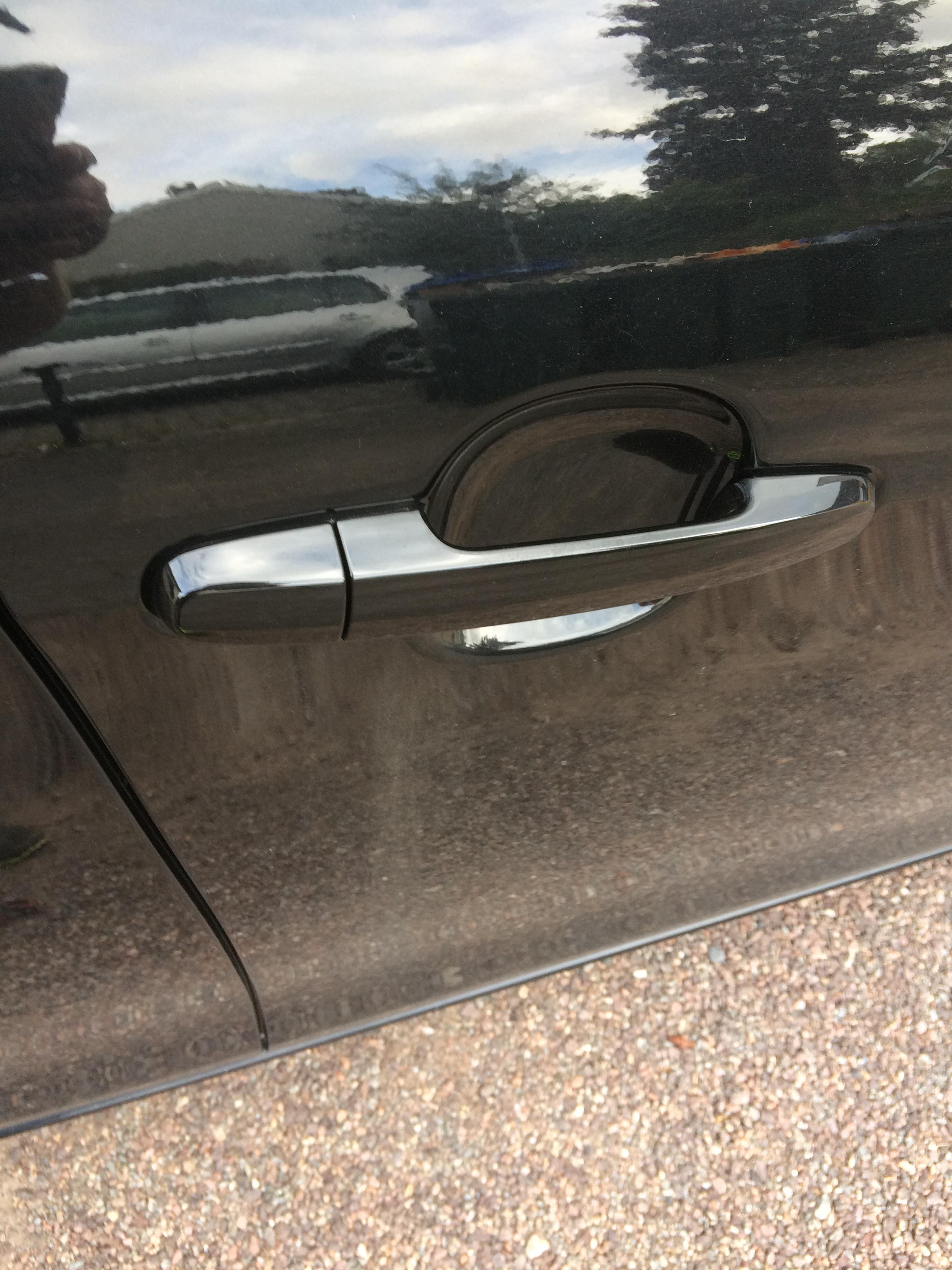

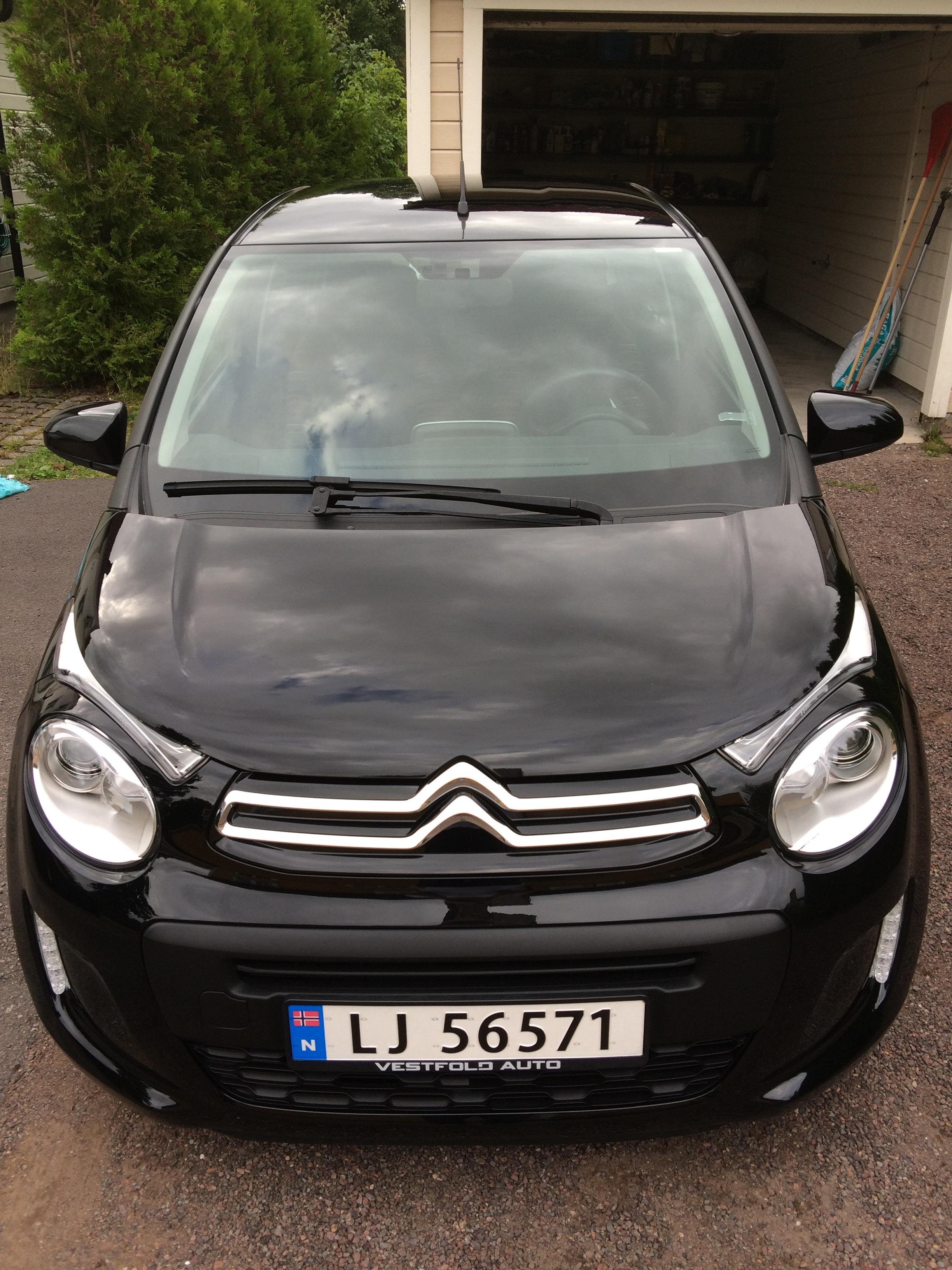

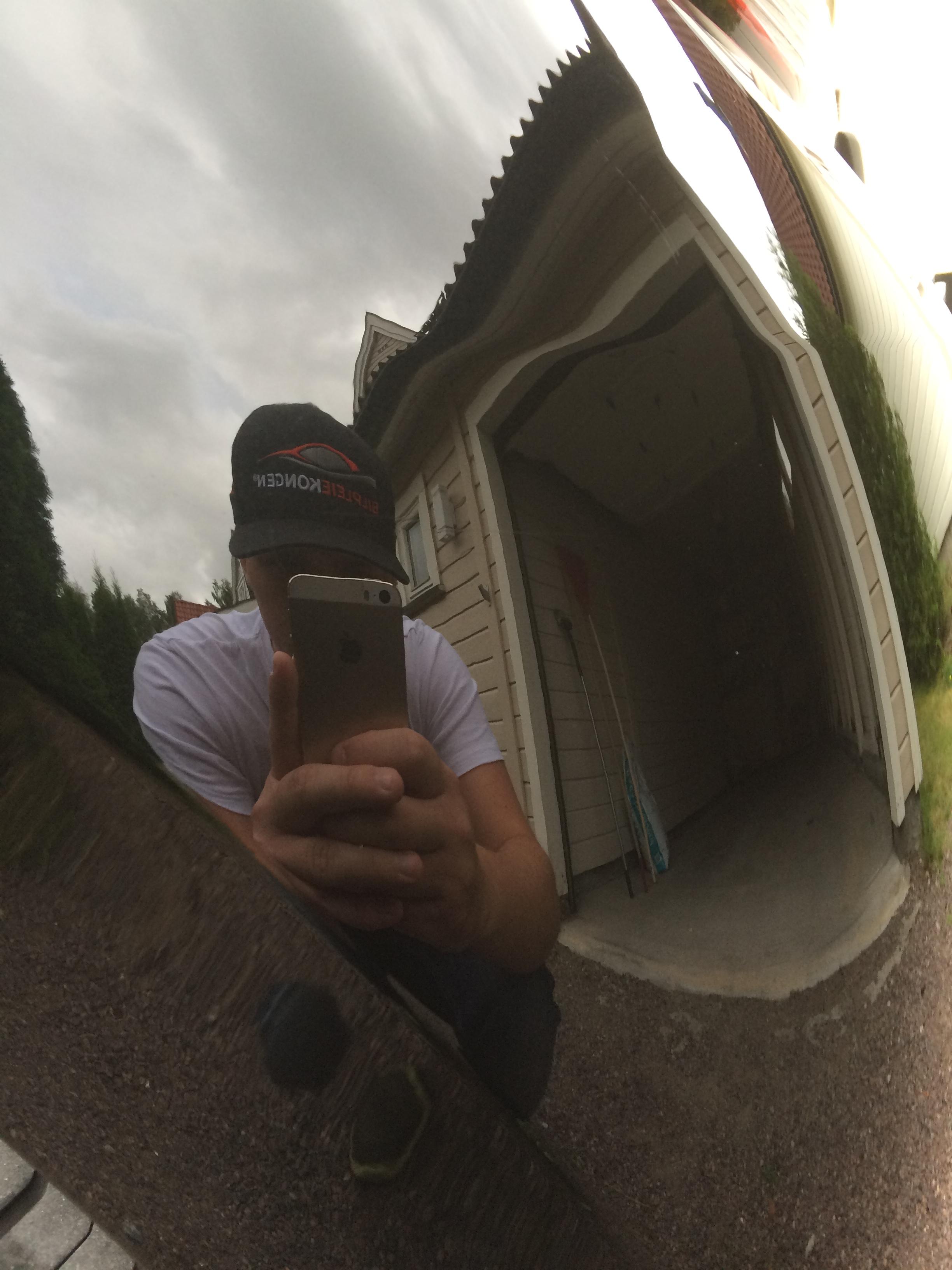

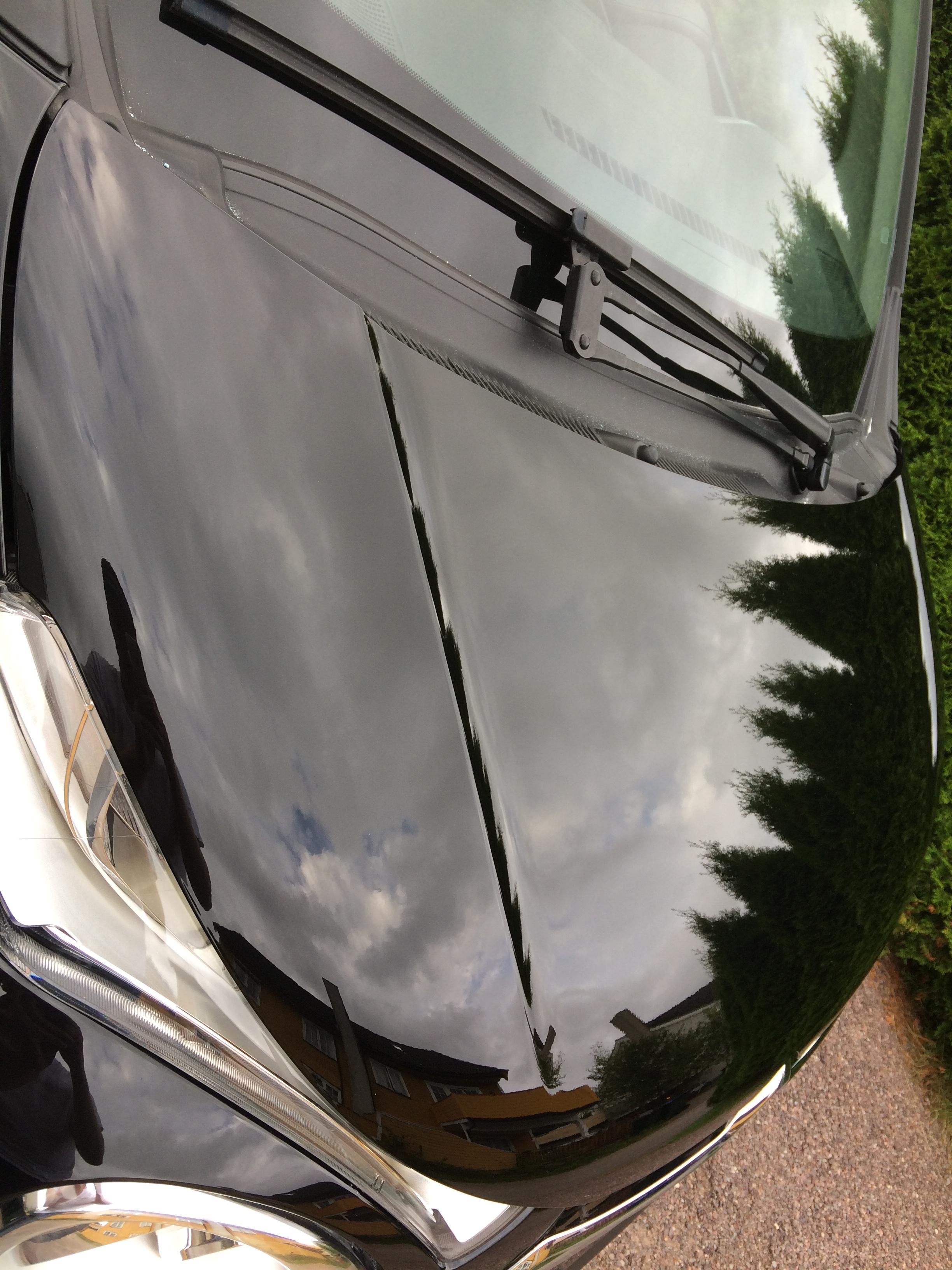

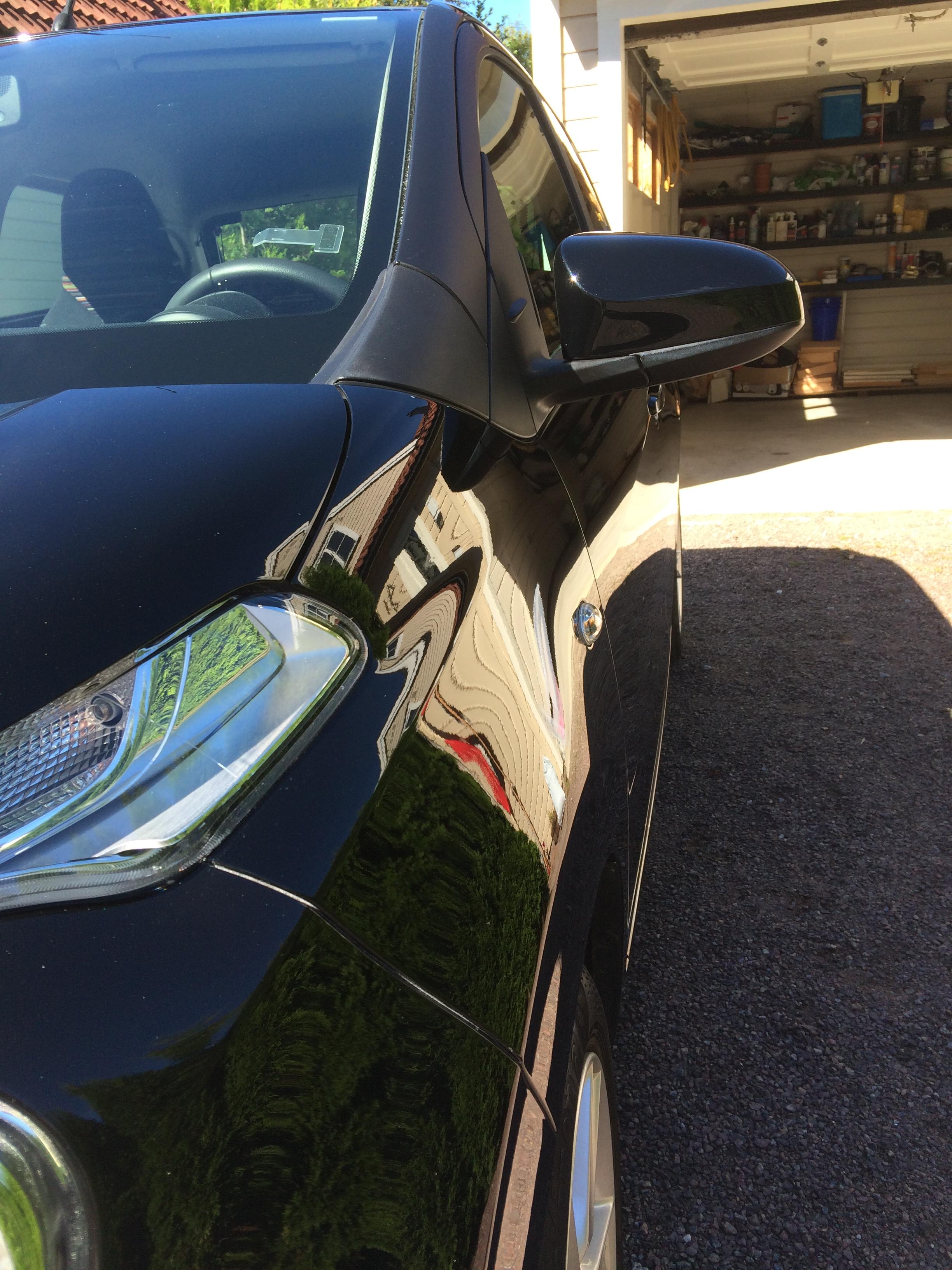

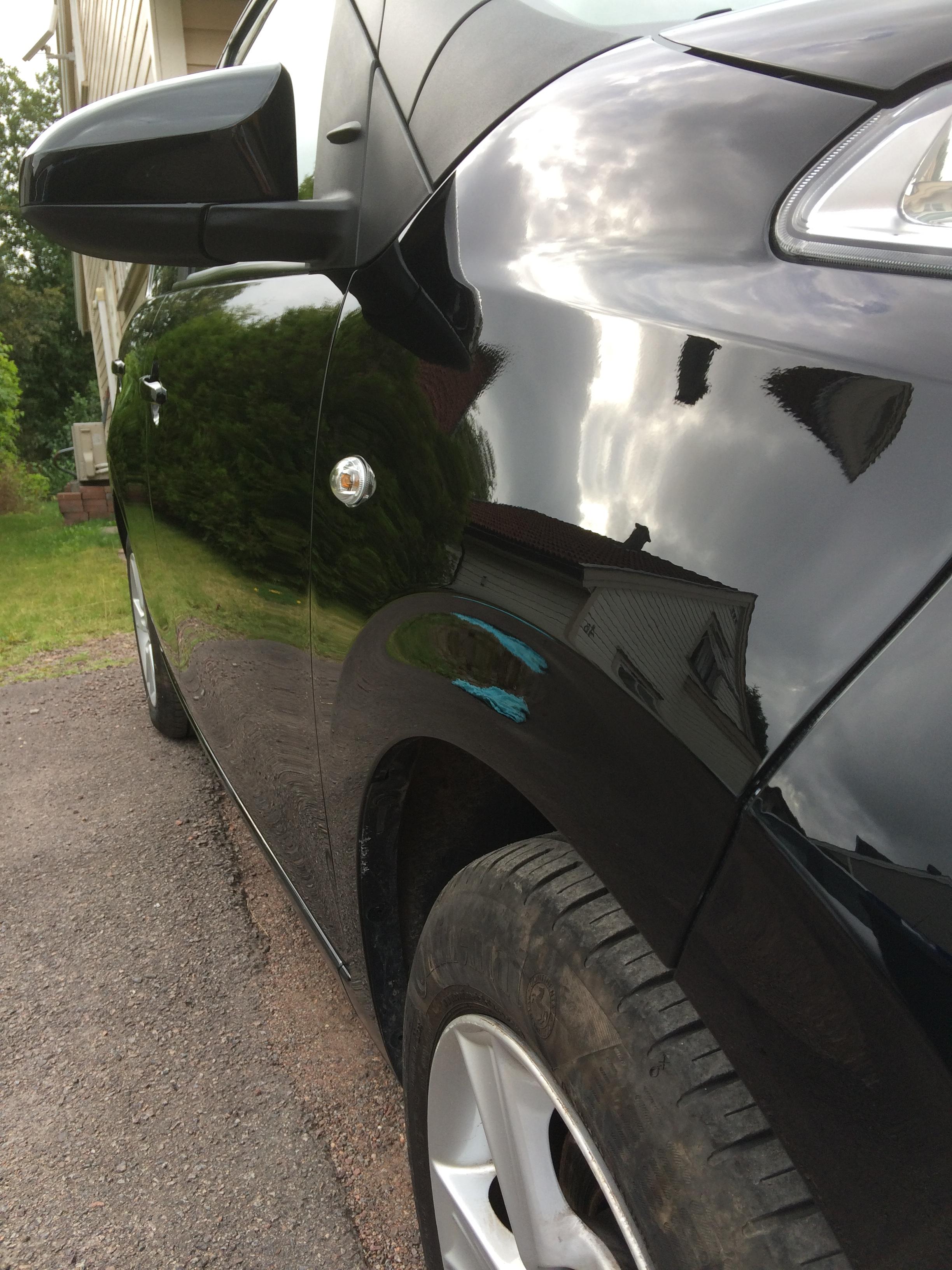

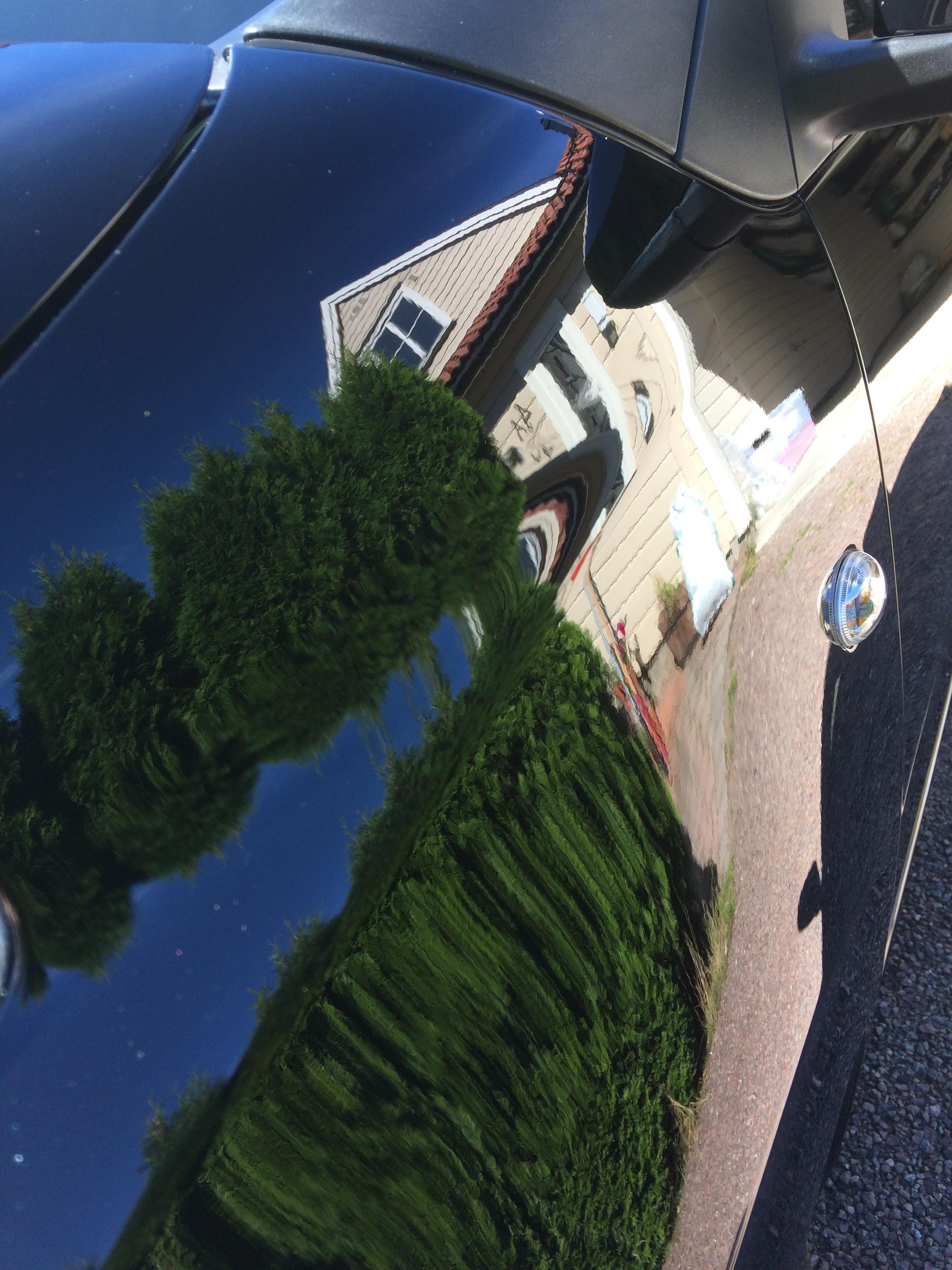

Bilder av resultatet etter lakkforsegling er lagt på:

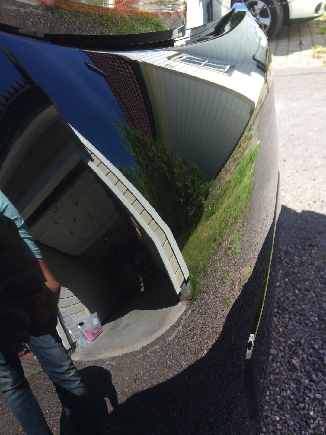

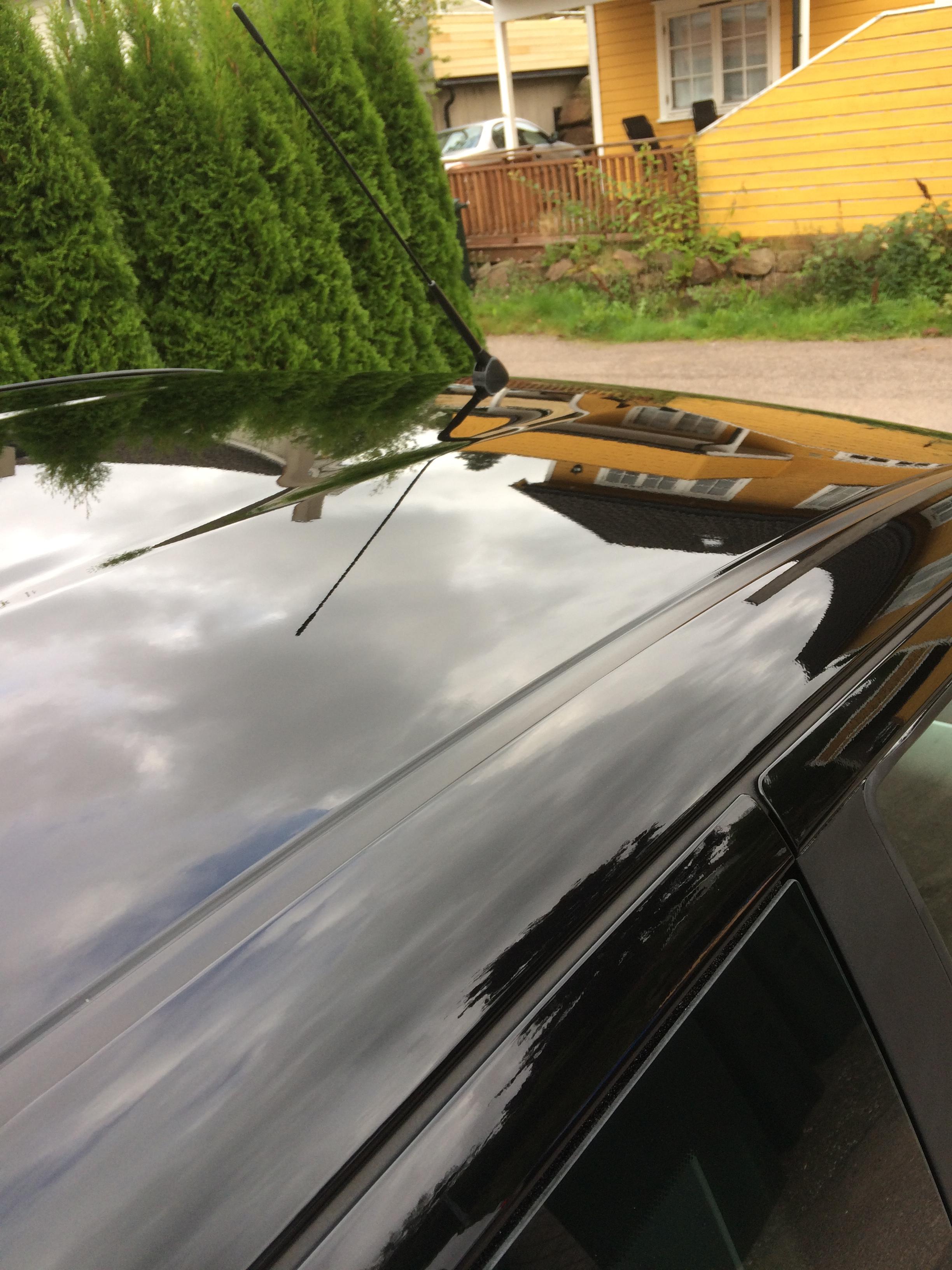

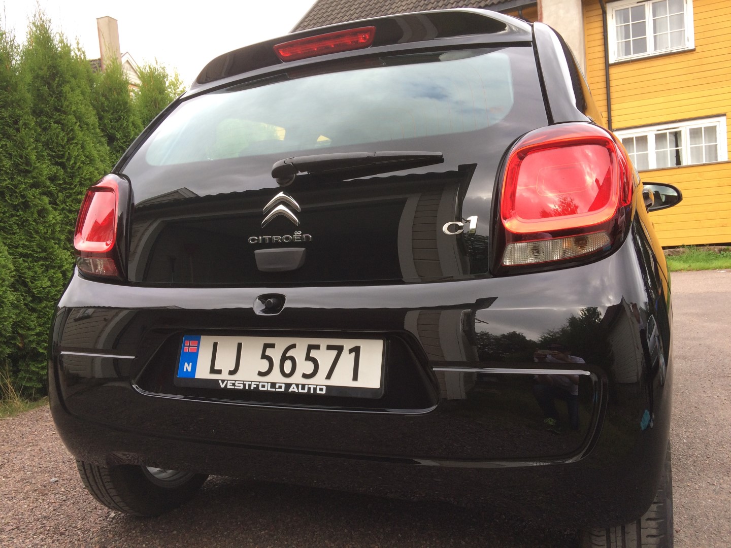

Bilder etter voksen er lagt på lakkforseglingen: (hadde dessverre overskyet vær på disse bildene)

Takk for det :) sliter litt med at det kan se ut fra rette vinkelen som at det er litt dritt i lakken fra voksen, ser ut som tørket lim på en måte. Vært bort i det? Det var altså ikke sånn før jeg la på voksen og buffet den av.
Kan være voksrester etter buffing. Prøv forsiktig å buffe med ren MF, evnt. med QD for å fjerne overflødige rester.
