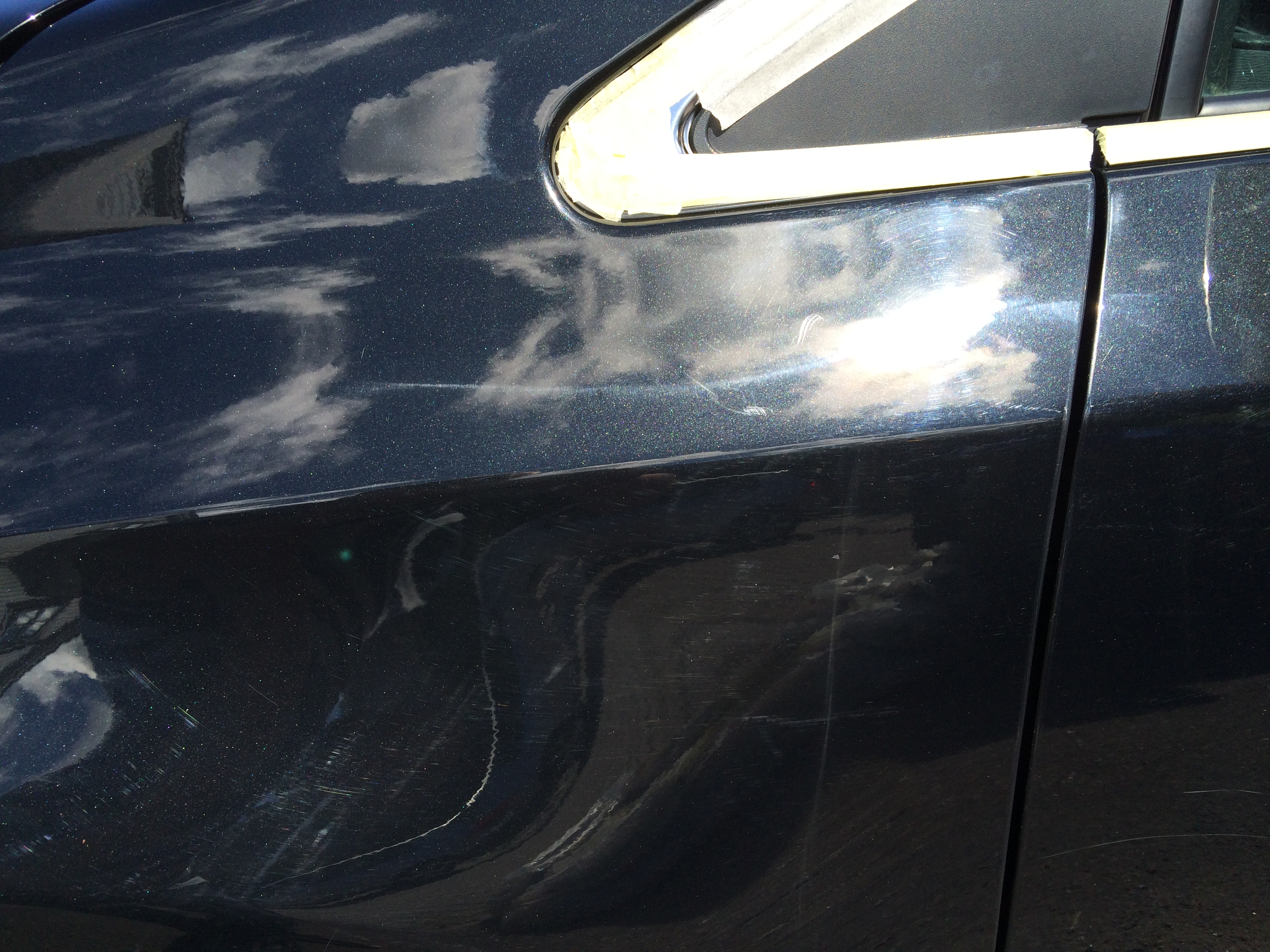

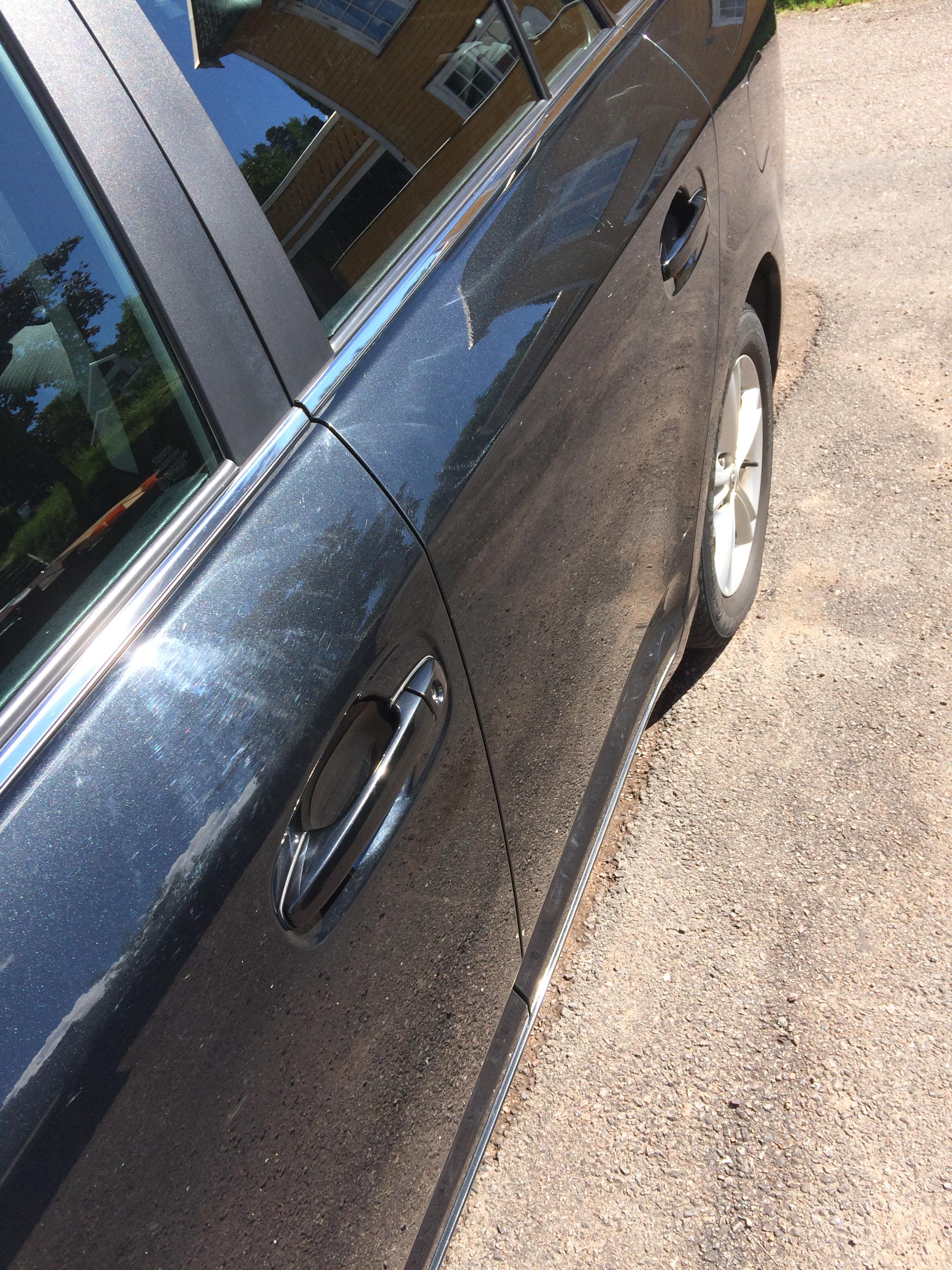

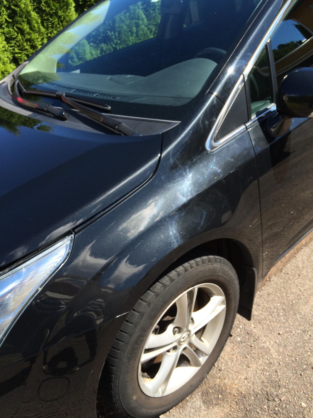

Noen bilder av bilens utgangspunkt:

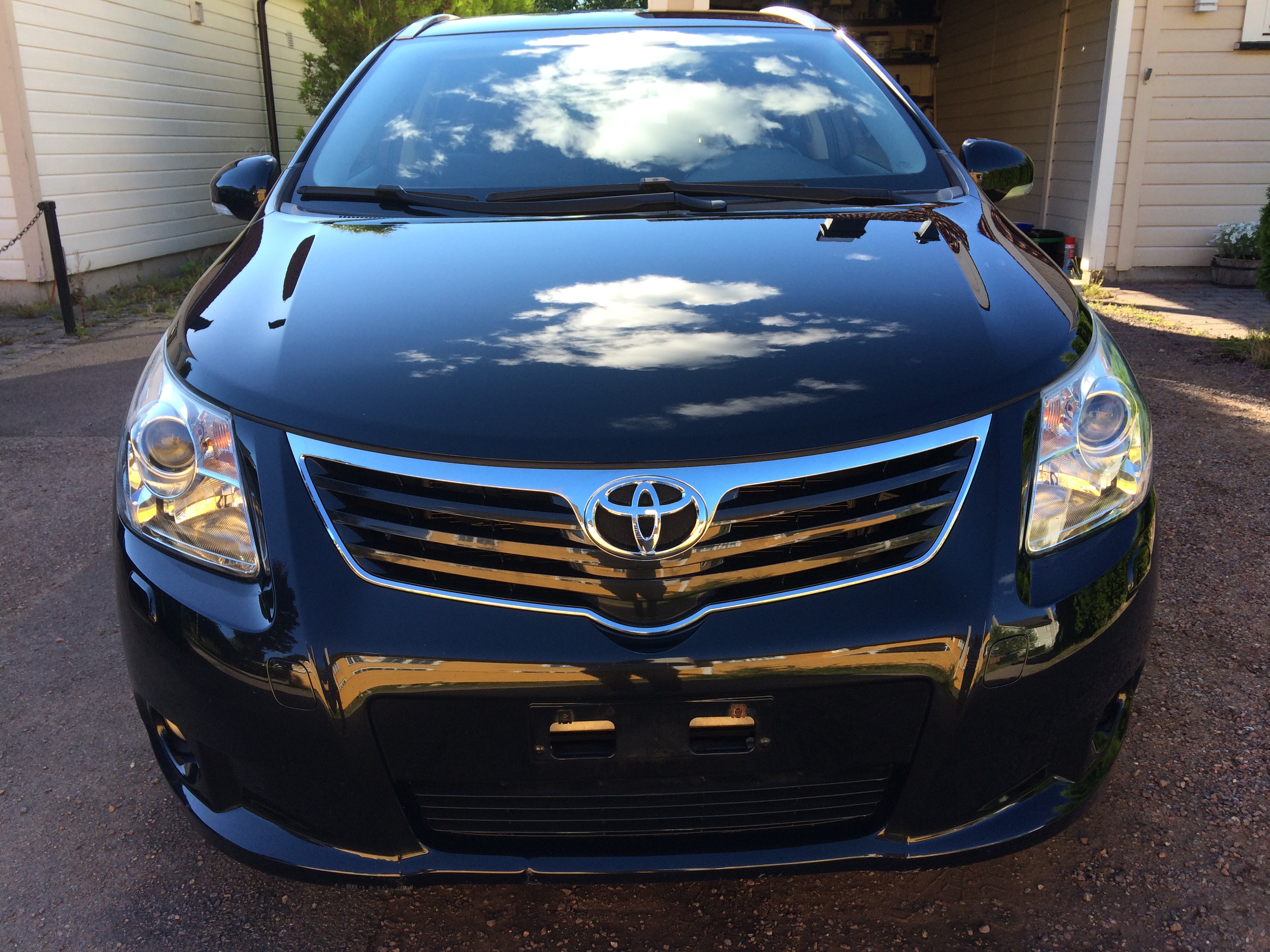

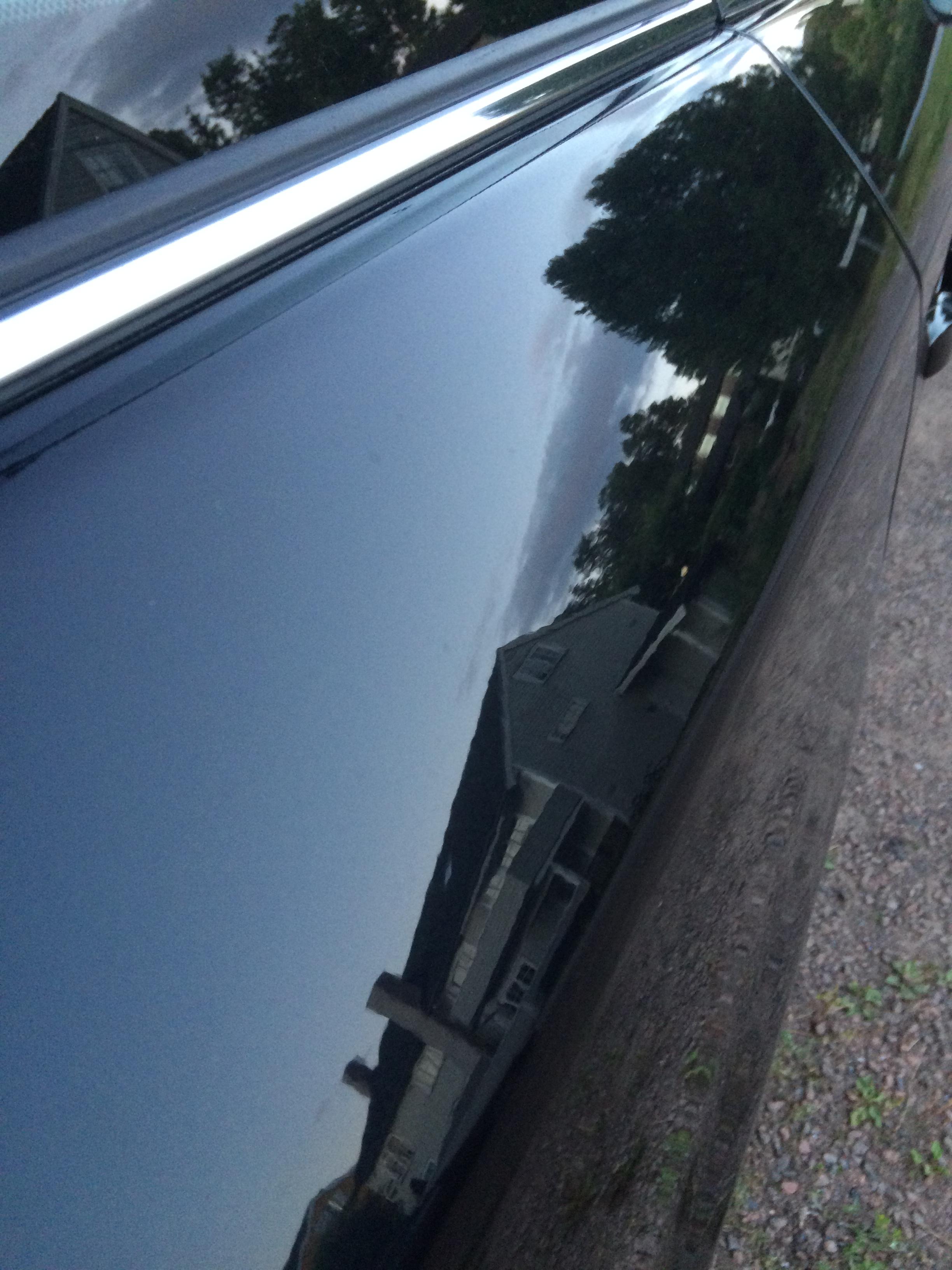

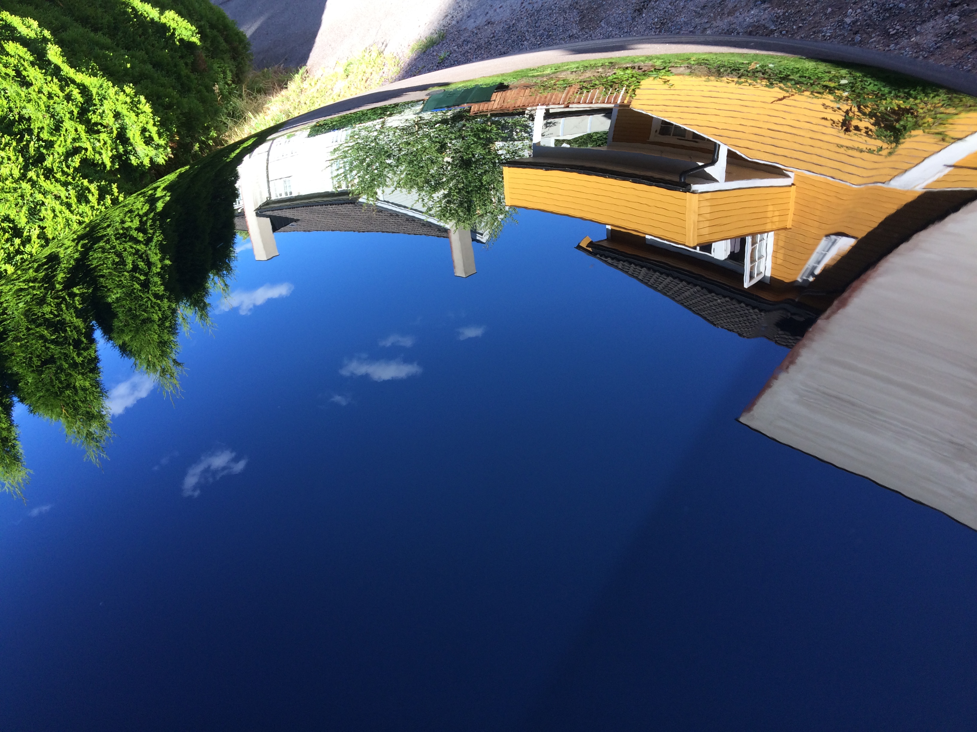

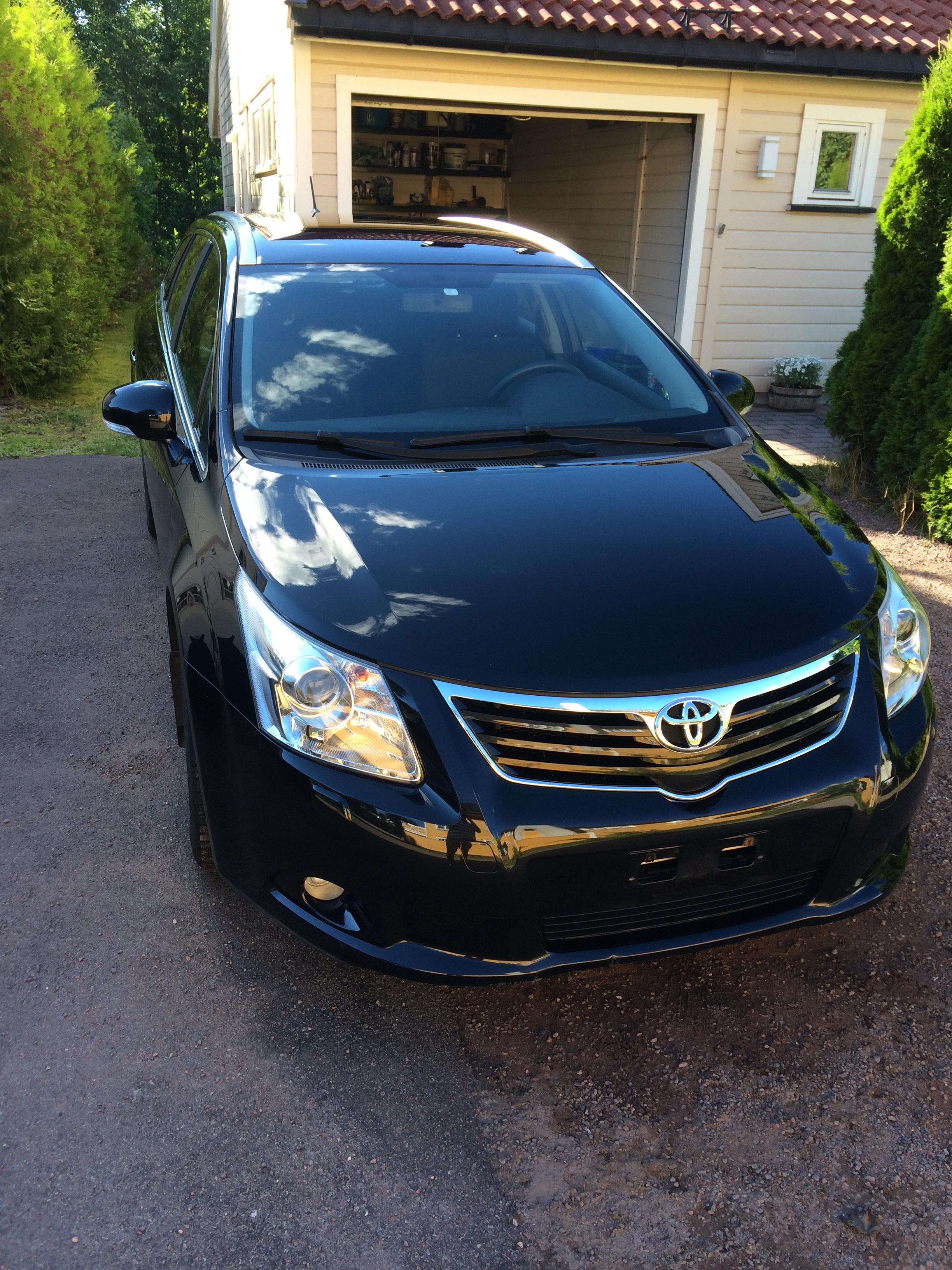

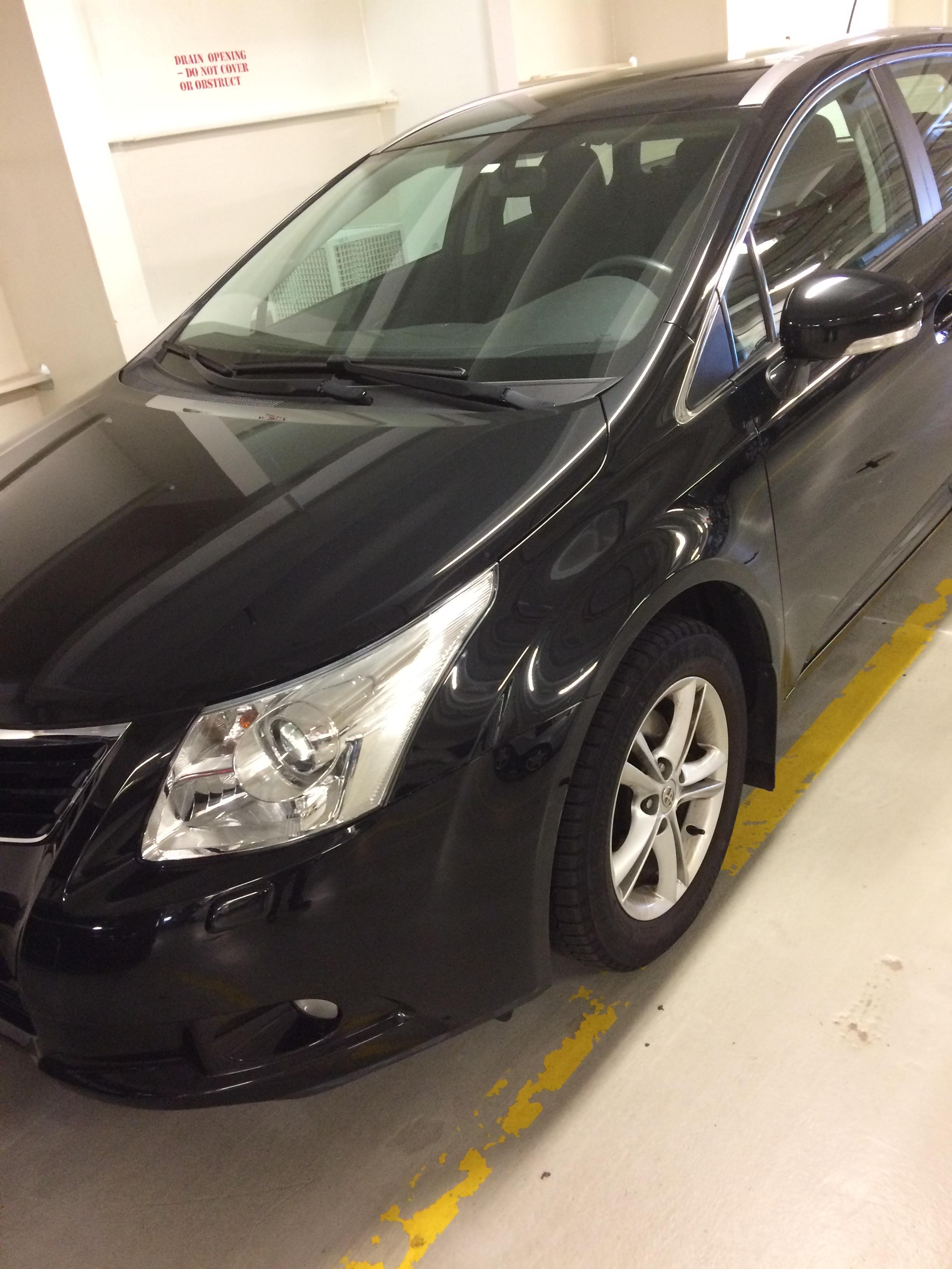

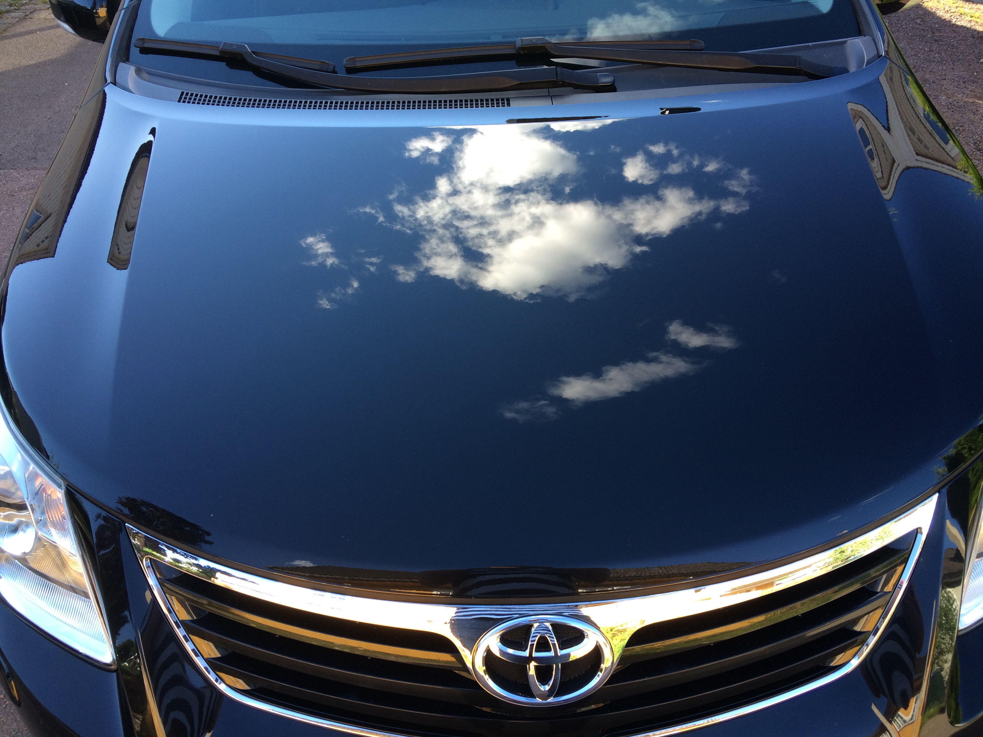

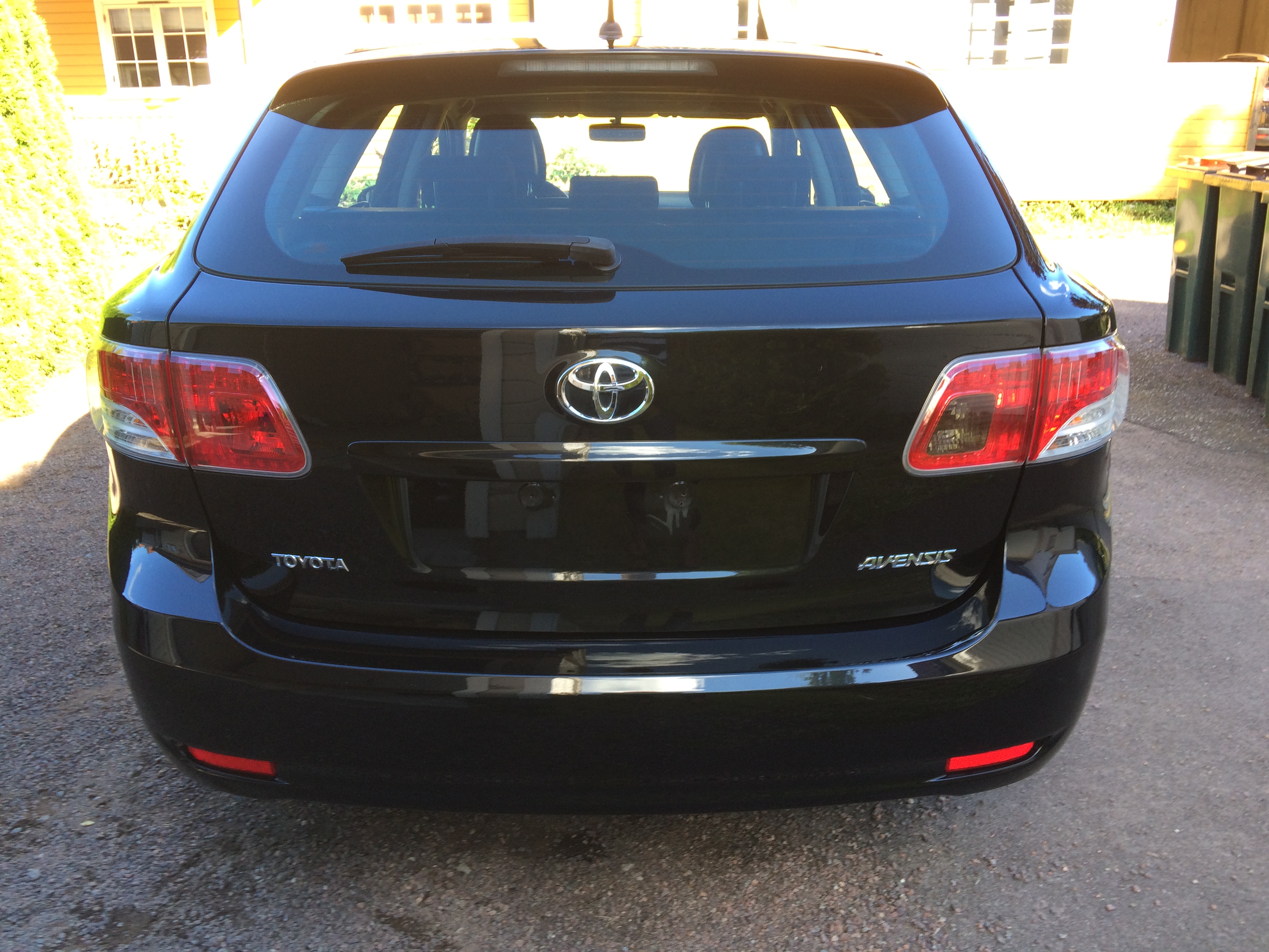

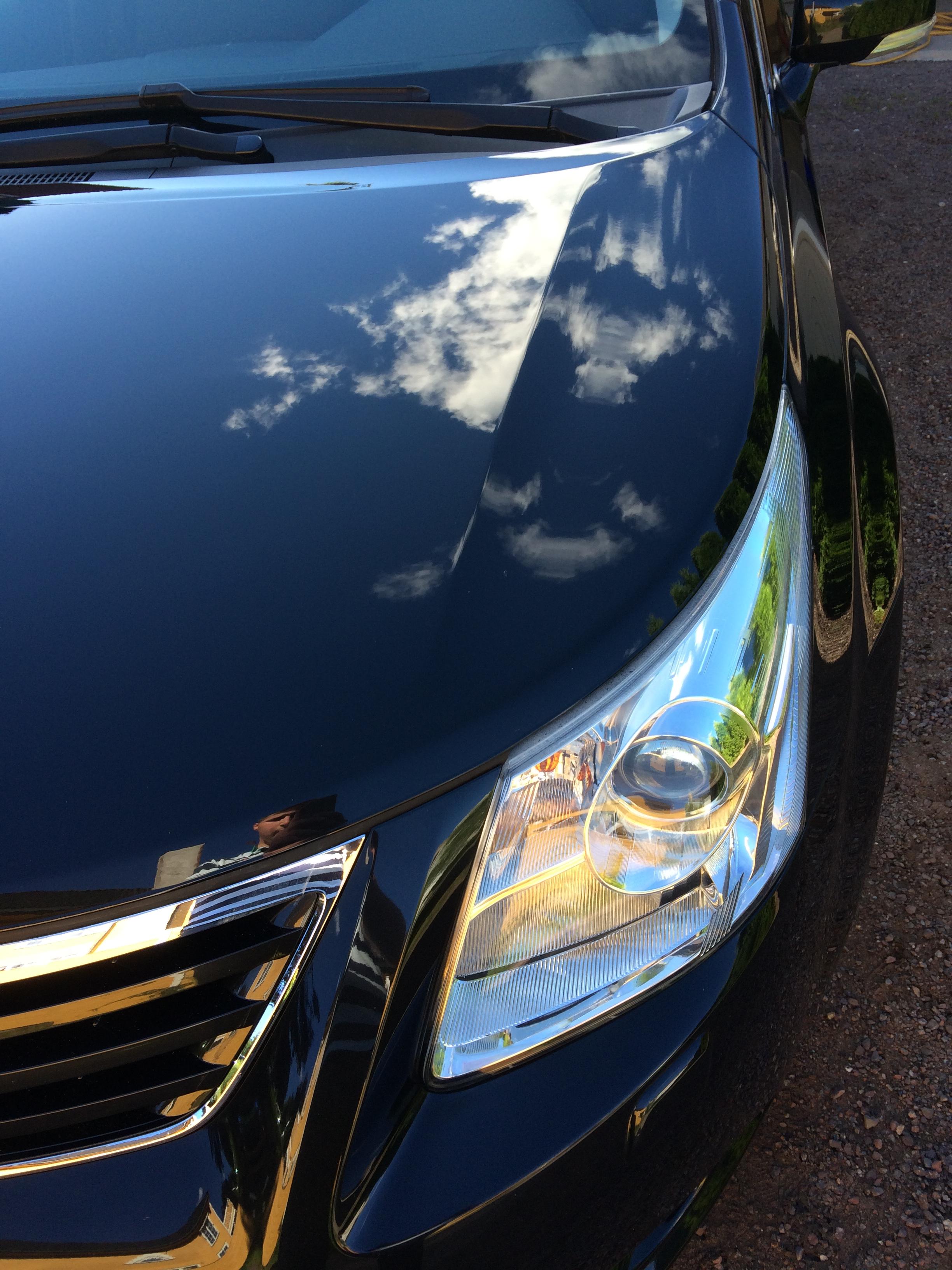

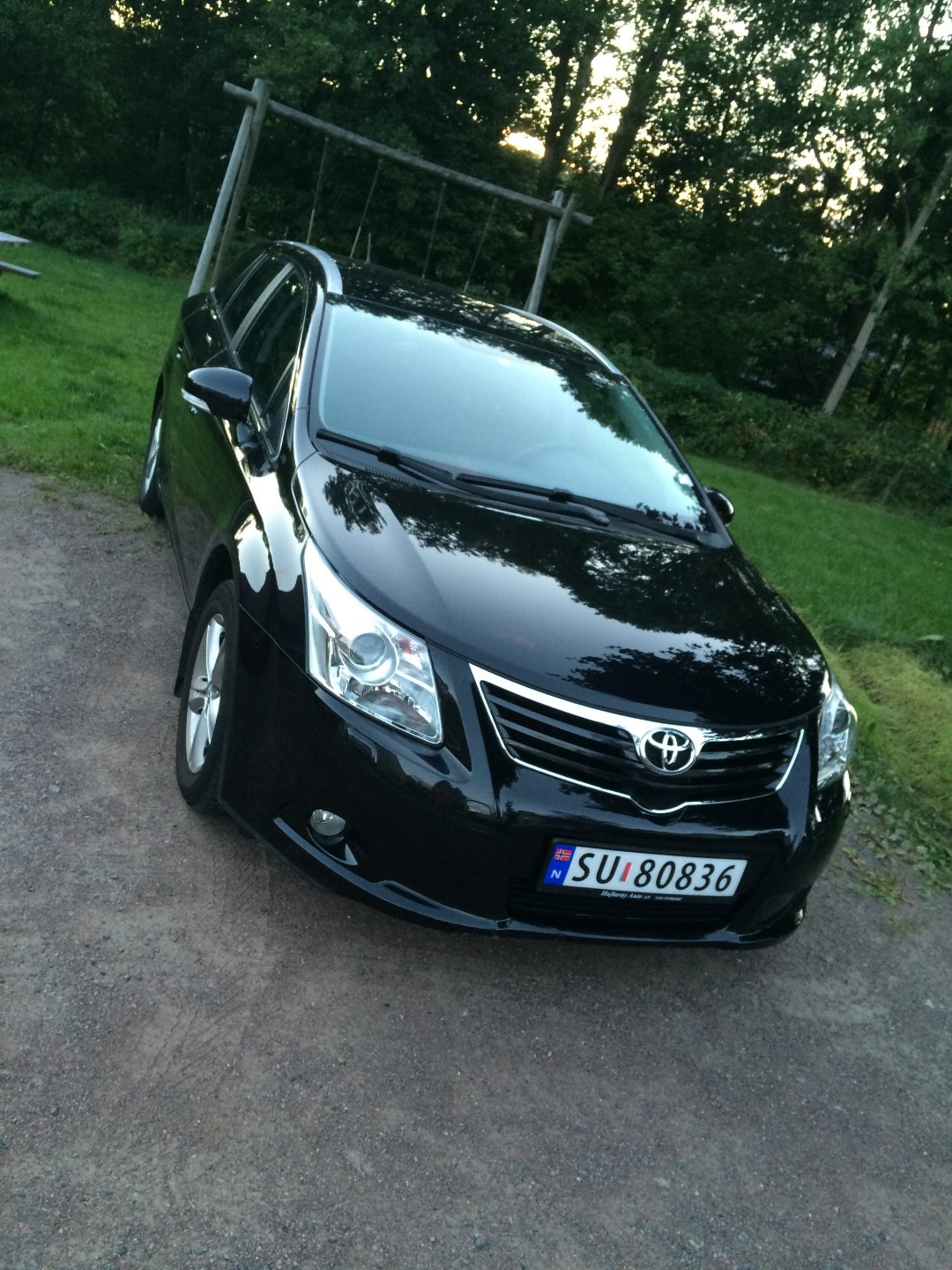

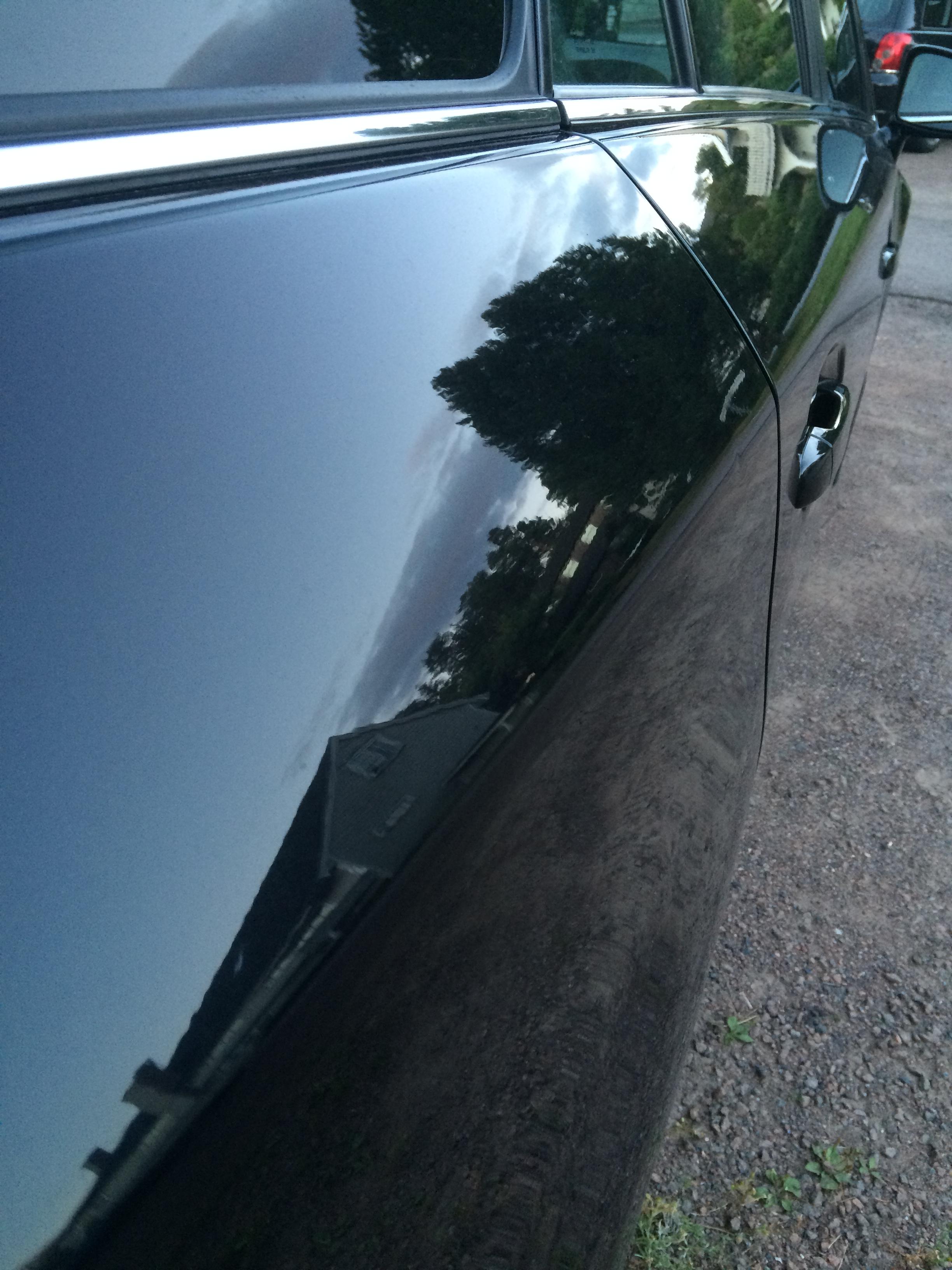

Som dere ser over er det nok å jobbe med både Swirls og RDS samt noen ordentlige dype riper hvor lakken var helt borte. Med andre ord nok å jobbe med! Jeg min søsters samboer gikk over på panseret for å finne den rette kombinasjonen for å få et best mulig resultat. Maskerte opp panseret for 50/50 visning. Vi endte opp med SpiderPad Sort/Hvit og Scholl 03 Gold, viste seg at dette fungerte veldig bra på hele bilen. Faktisk fungerte dette så bra at vi ikke trengte å gå over med polering, jeg gikk over panseret med Scholl S30 uten å kunne se forskjell så da tok vi oss rett fra rubbing til lakkforsegling(noen som har gjort dette før?) resultatet kan dere se på disse bildene:
Lakkforseglingen som ble brukt var Auto Glym sin Extra Gloss Protection.
Kan også legge til at bilen er ikke helt ferdig, som dere ser på frontleppa så trenger den en overhaling og innvendig trenger også en gjennomgang :) Hadde forresten ikke tilgang til stor nok garasje denne gangen så hele jobben ble utført ute i sol og skygge, gikk overaskende fint heldigvis.

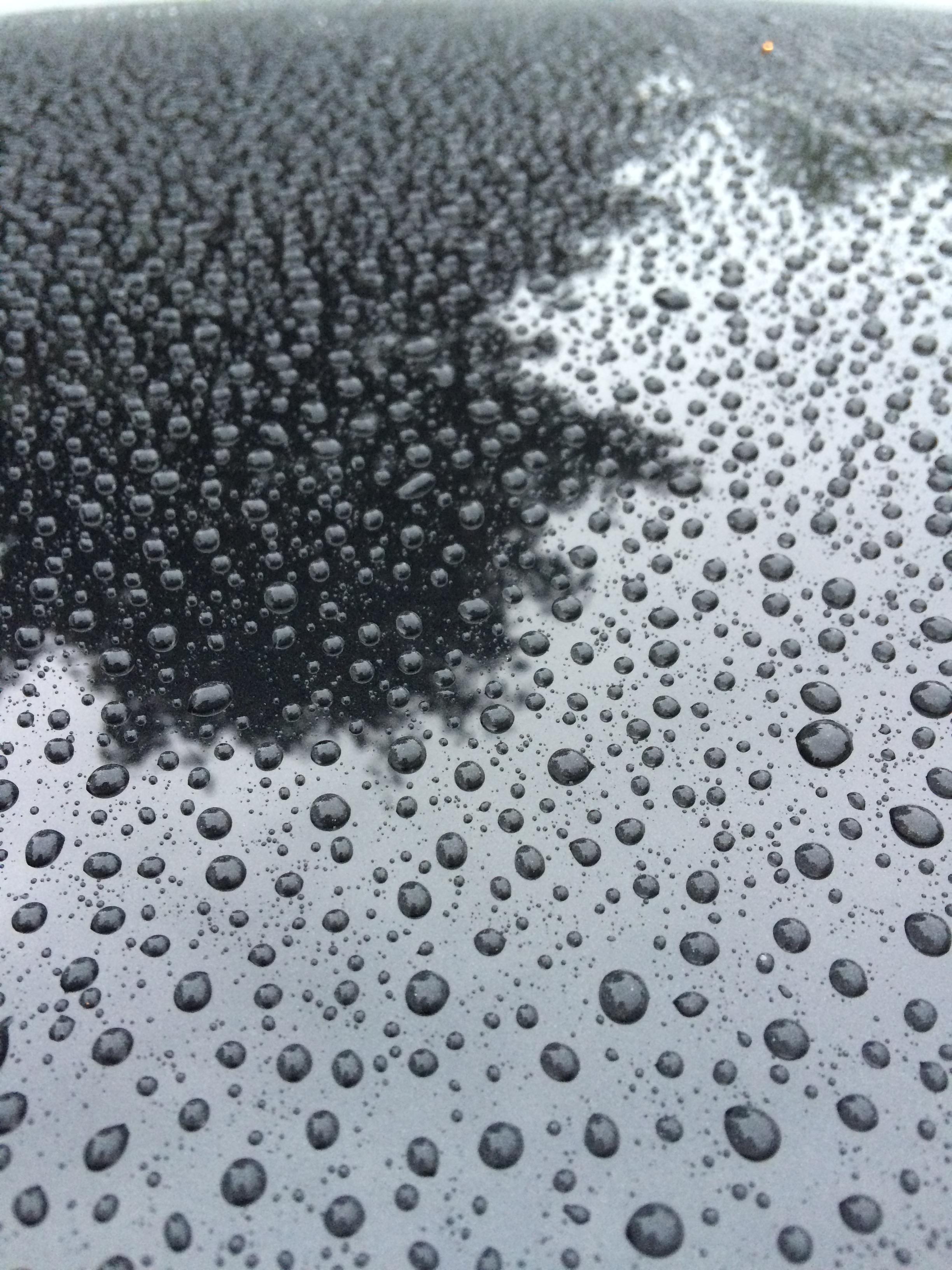

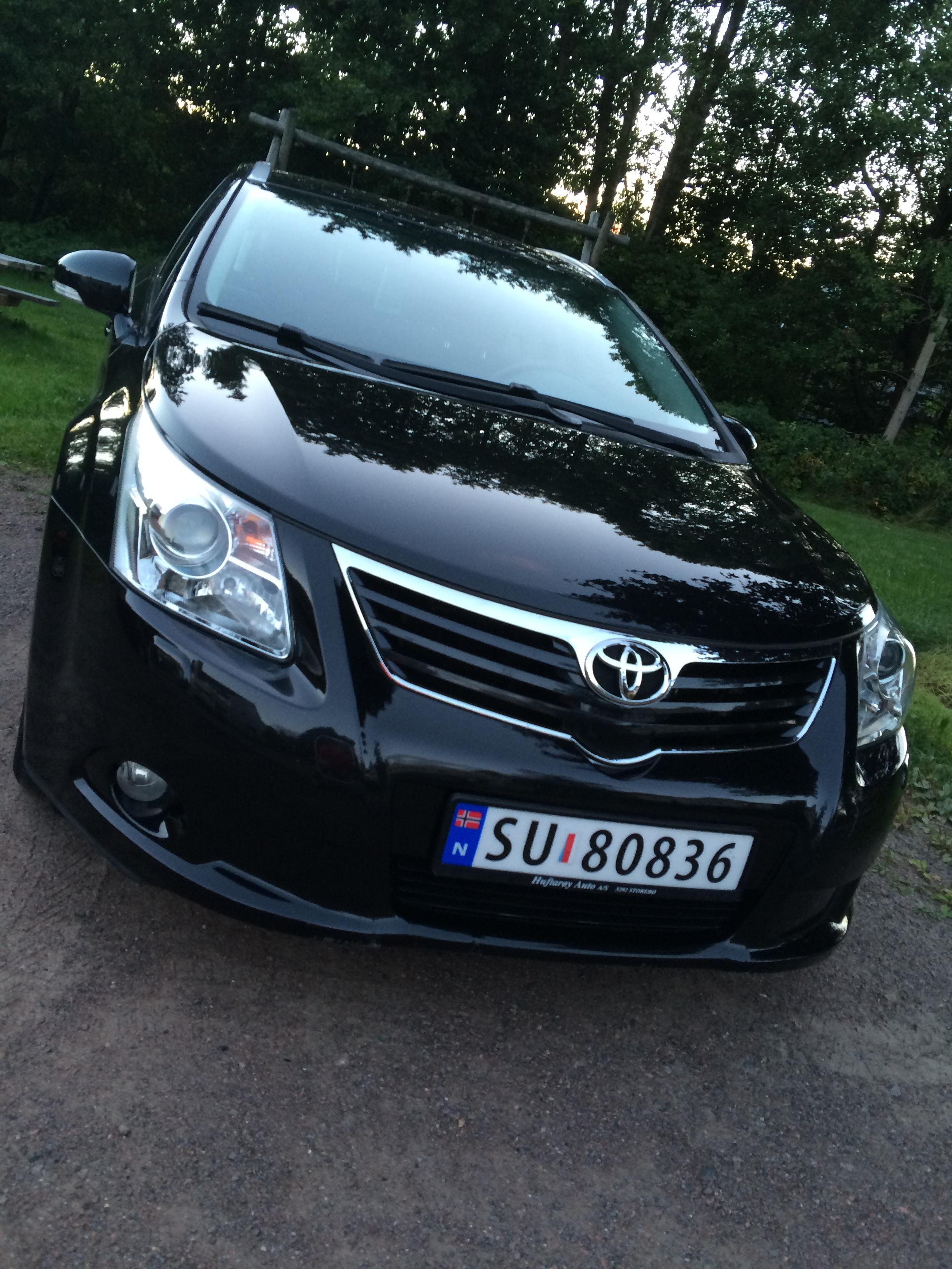

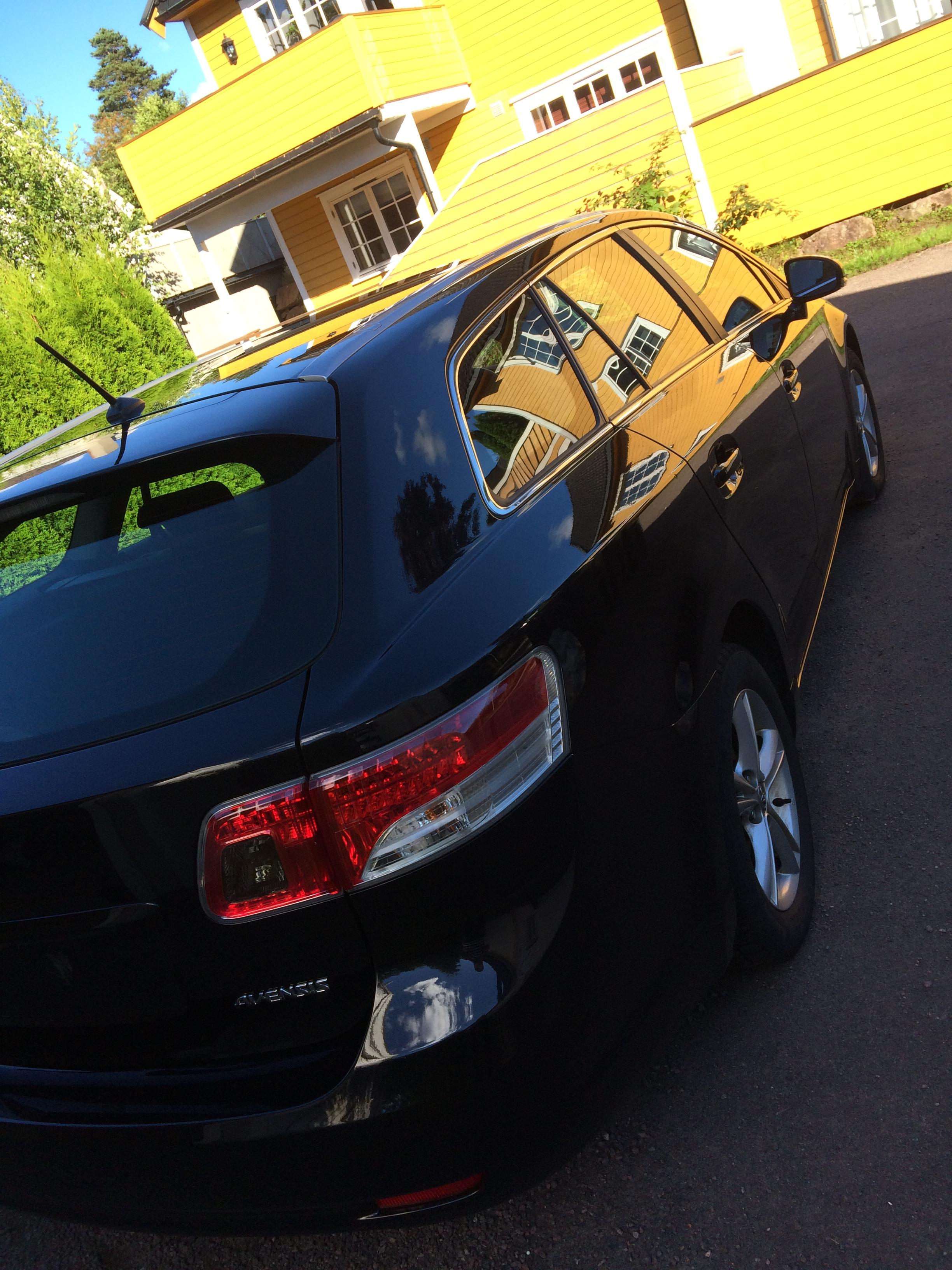

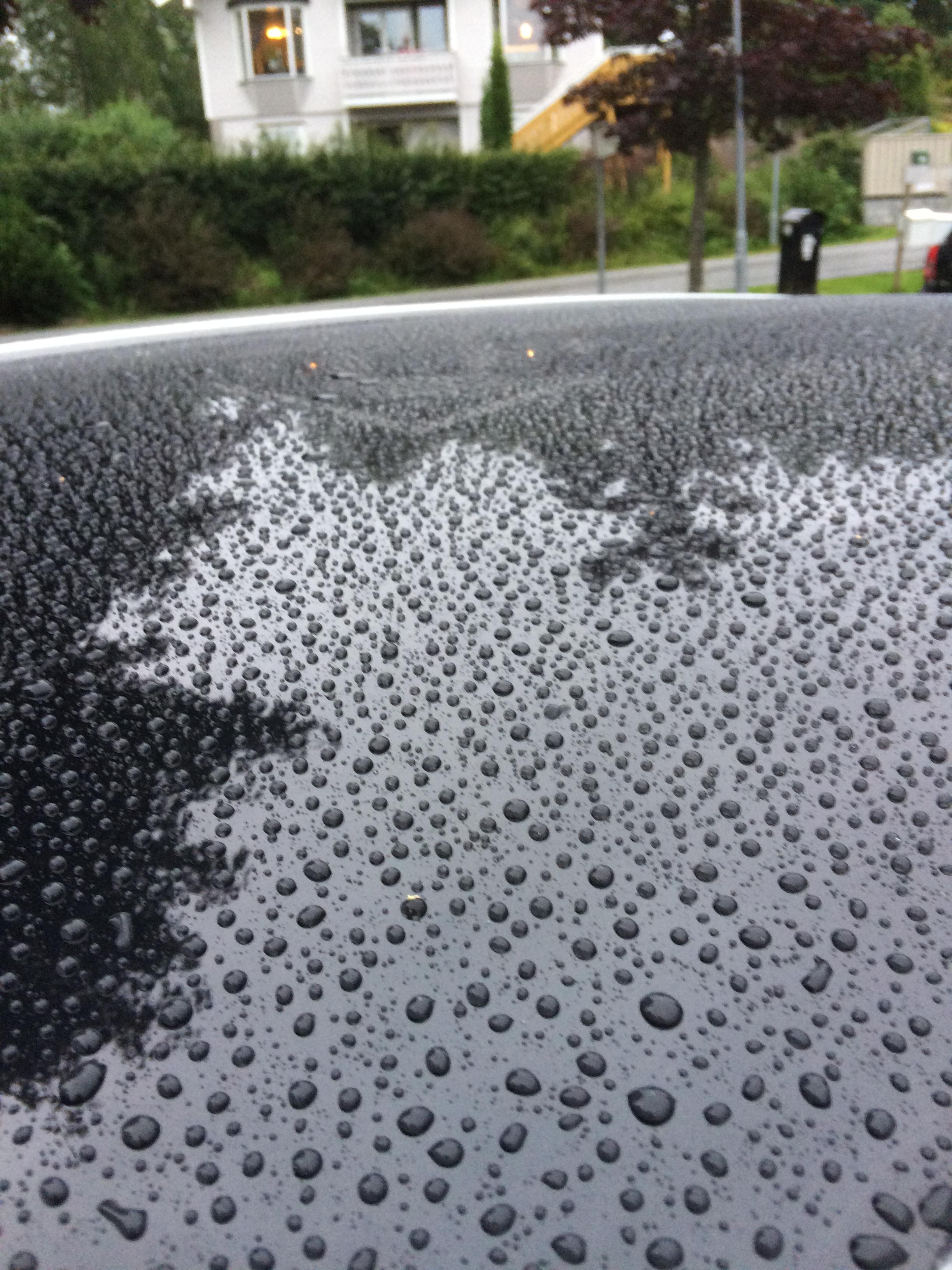

Legger til bilder av bilen noen dager etter jobben :-) bilen har stått ute i regn og ikke blitt vasket, holder seg fremdels ganske bra!

Flott løft! Har selv også kun brukt S03 Gold på egen bil og droppet S30 siden jeg heller ikke kunne se forskjellen.

Ble fin den. Har du sjekket i sola? S03 avslutter nesten alltid med hologrammer, iallefall på myk lakk som Toyota er kjent for.

Heisann! har sjekket og kryssjekket og ingen hologrammer på bilen, fra tidligere hadde bilen en god del hologrammer for å ikke snakke om alt det andre merkverdige jeg kunne finne i lakken :eek:
