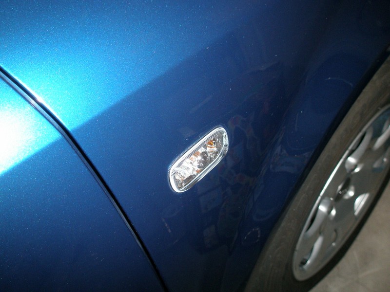

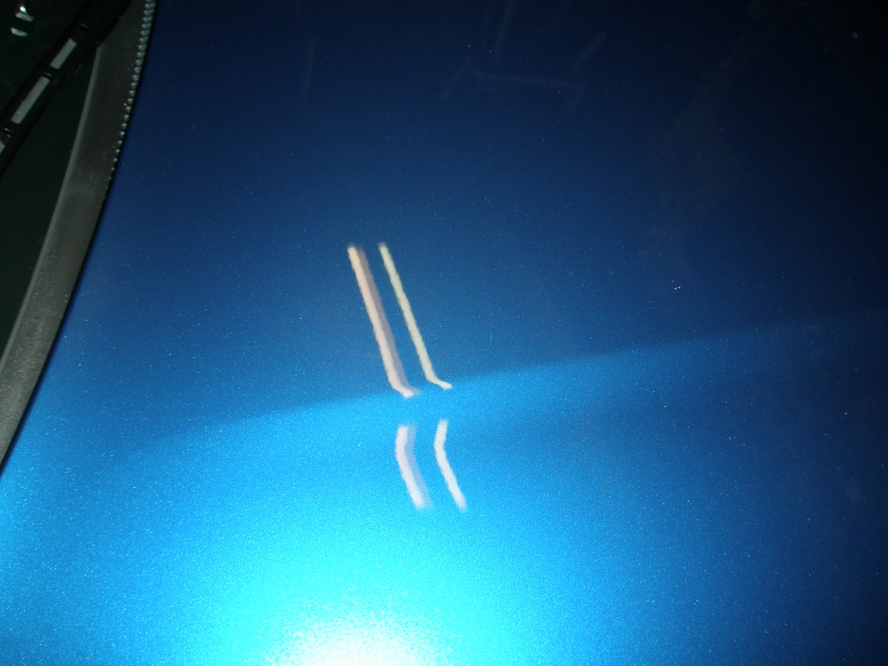

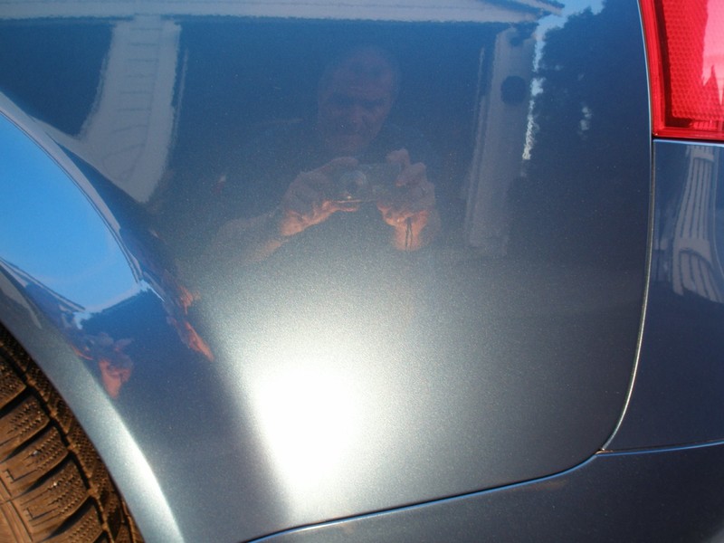

Jeg er fornøyd med resultatet. Første bil jeg har maskinpolert med roterende. Det er slett ikke så vanskelig. Kommer veldig fort inn i det bare man følger noen enkle prinsipper som har vært tatt opp i noen andre tråder her på forumet.
Likevel, en liten irrriterende ting. Stensprut som var "vanskelig" å se før har nå blitt mer synlig da de har blitt hvite. Tips mottas :huh: Regner med at det er polish rester som ar lagt seg i sårene. Voksen skal vel være transparent.
Bildene er er desverre av litt laber kvalitet.
Før:
Etter:
