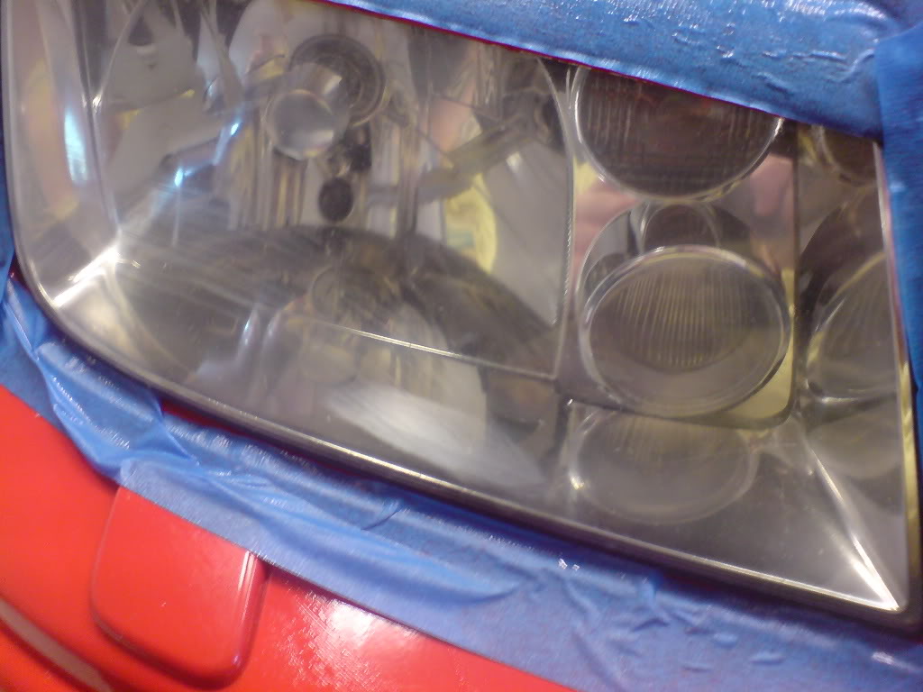

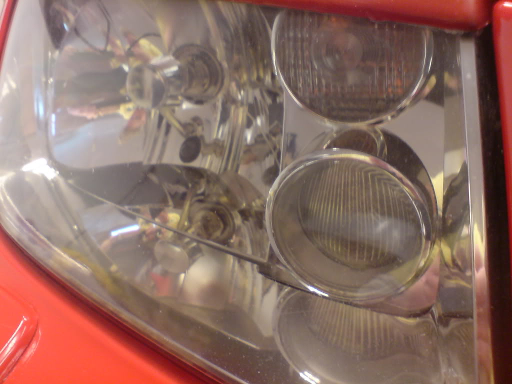

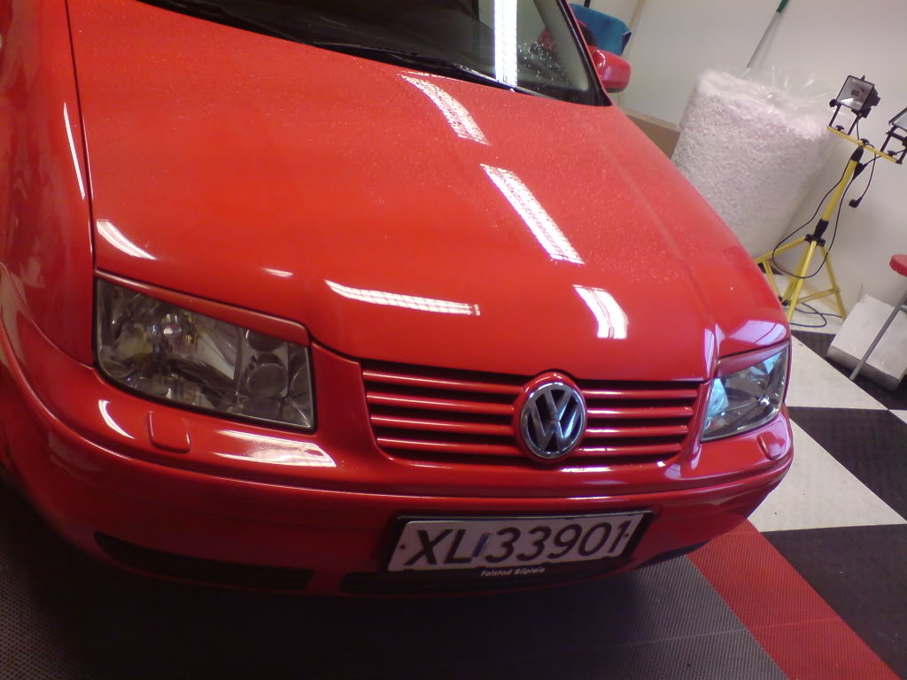

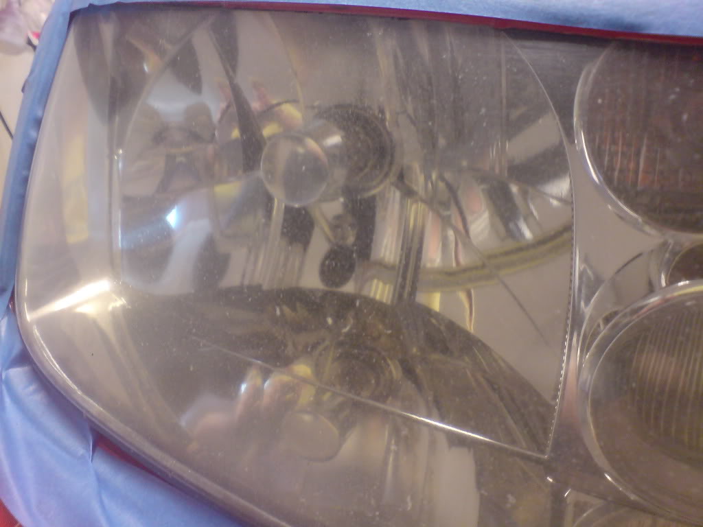

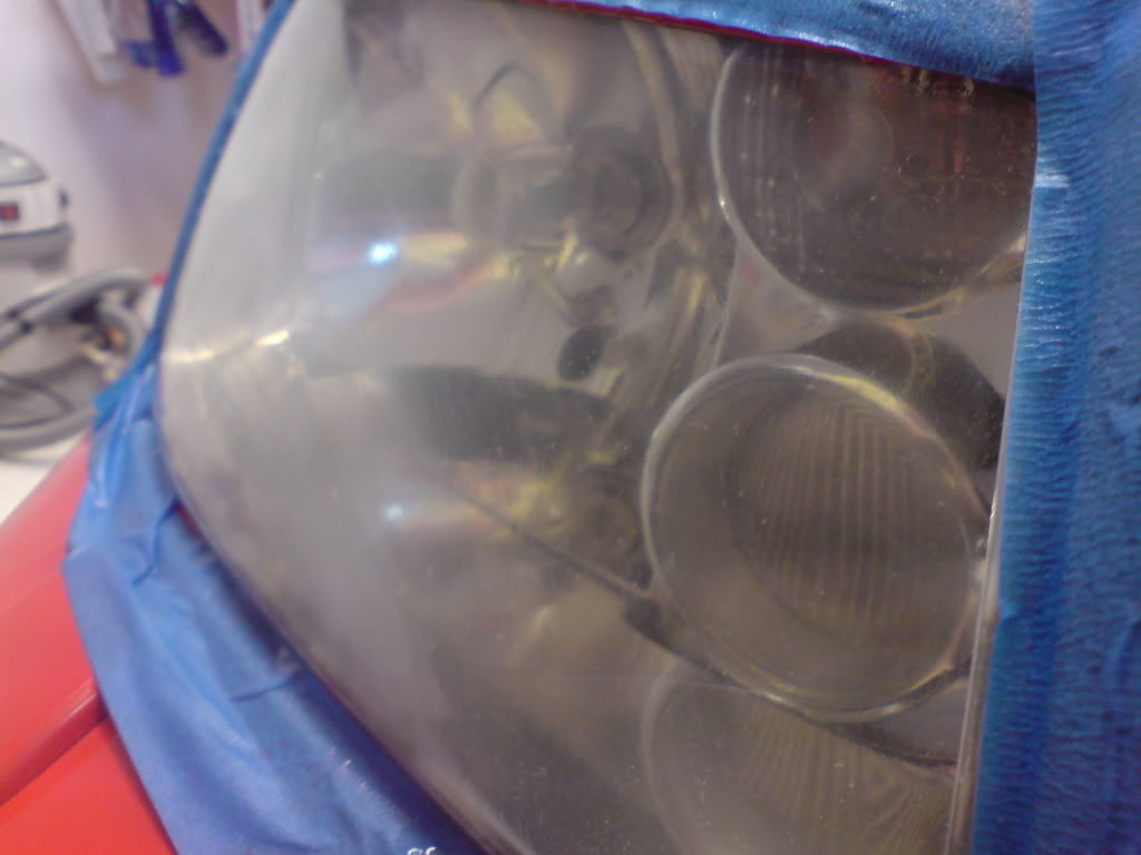

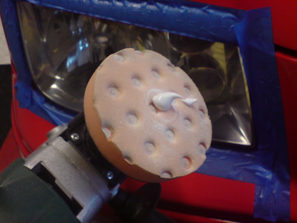

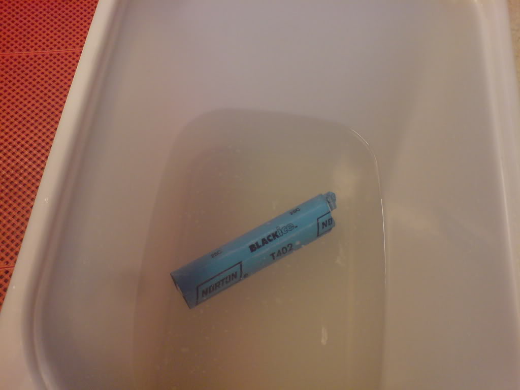

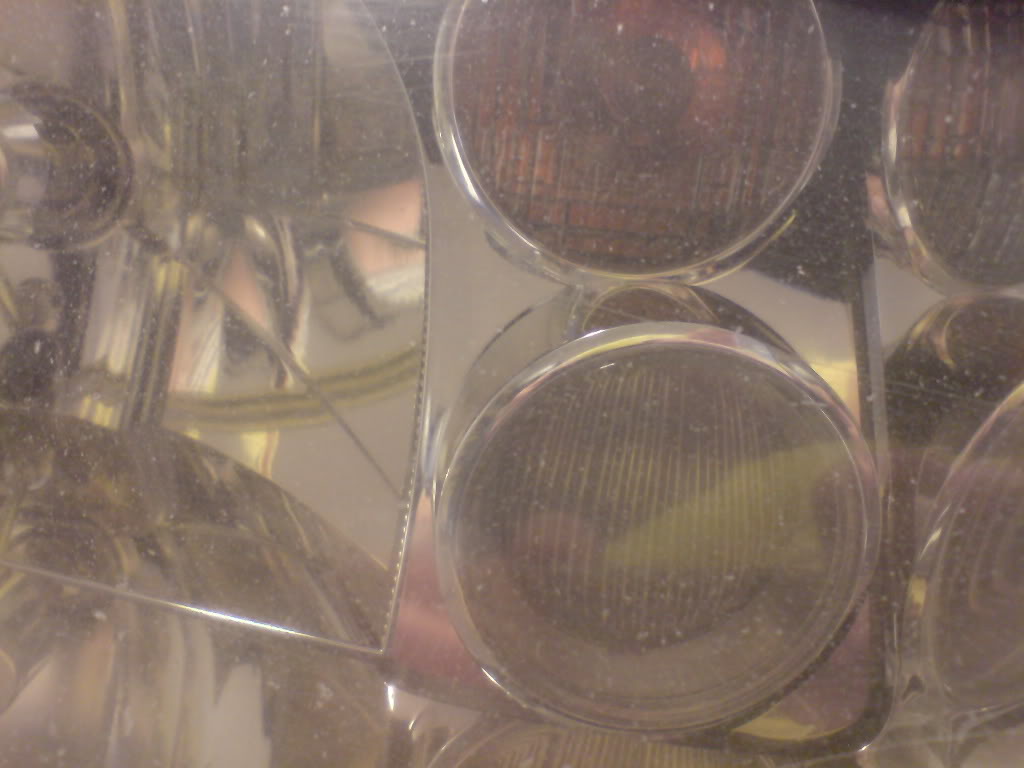

Den ene lykten på boran er veldig matt, så prøvde med litt våtsliping i dag. Ble endel bedre, men er dessverre noe på innsiden også.
1500 papir
2000 papir
2500 papir
Powergloss
SIP
106FF
EZ cream glaze

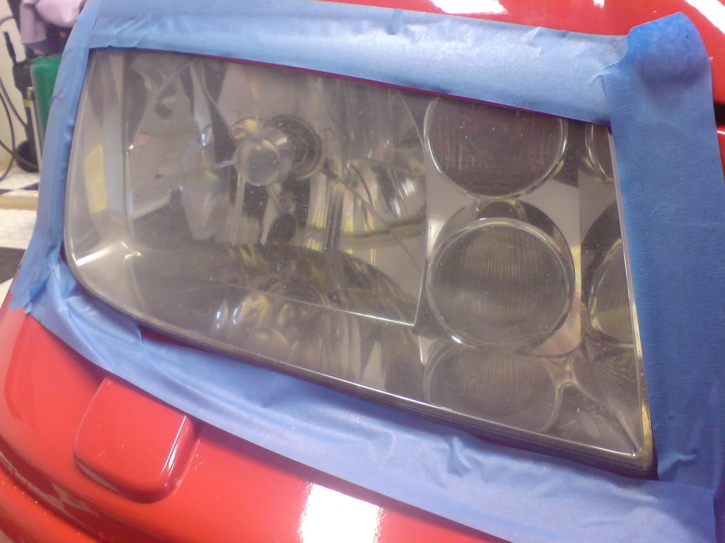

Før:

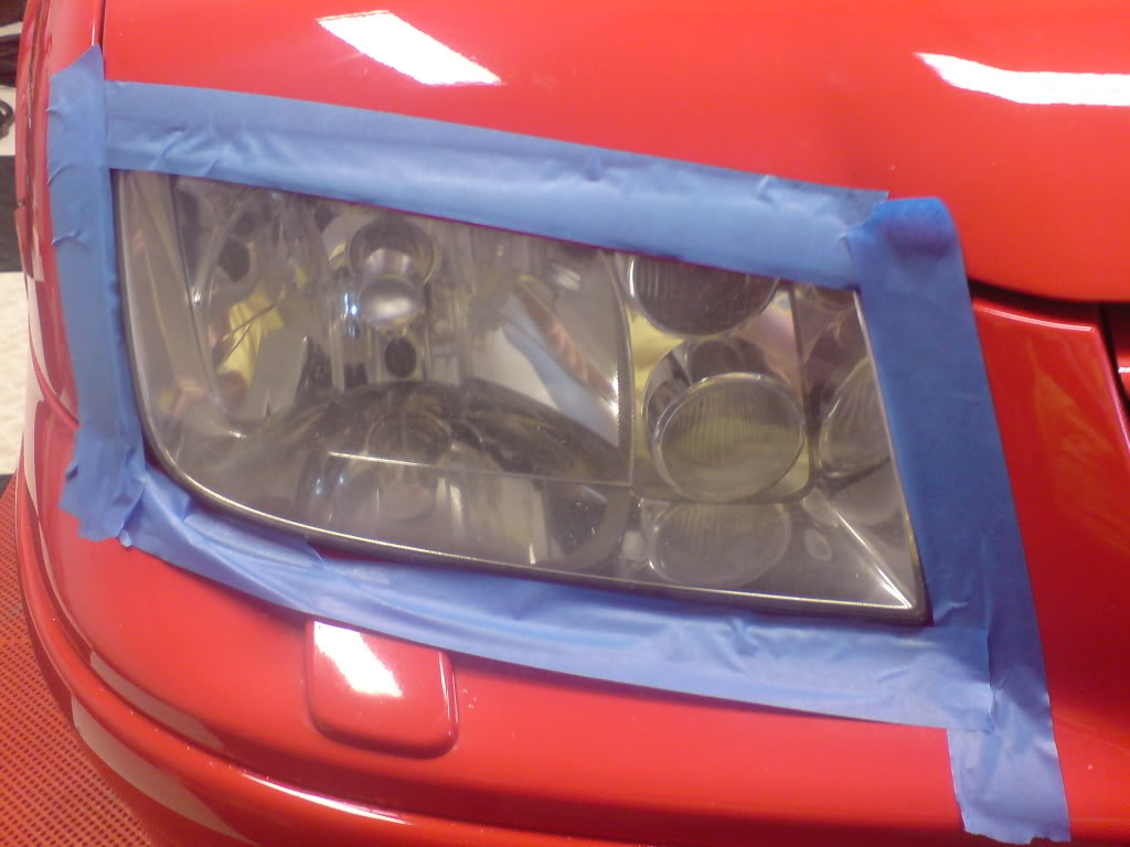

Etter sliping:

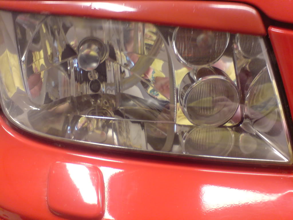

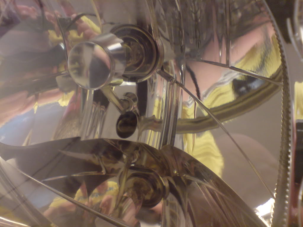

Etter:

Ble litt av en forskjell kan man si! :) Det er plastlykter på disse ja?

Kom seg jo en heeel del da! :)
Off, var mye appelsinhud i den lakken =)

Ble bedre ja! Plastikk ja.

Er heldigvis kun frontgangeren som har det, faktisk aldri sett det før. Må sees nærmere på i morgen!

Kan fort redde deg fra anmerkning på Eu det der. (om lykta er ill)
Så bra ut det Ketil, men desverre er det som du sa også ofte noe dritt inni lyktene som ødelegger, var det på kangoon også
