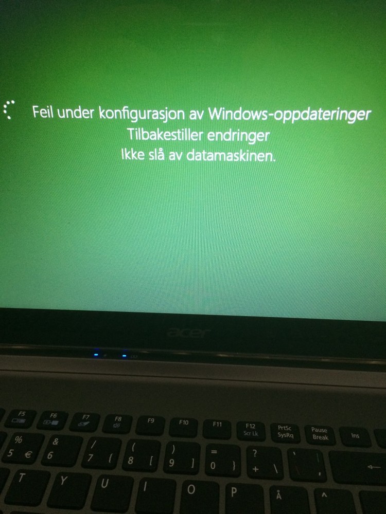

Som tittelen tilsier så har keg nå fått meg store problemer med min bærbare.
Satser på at noen gjerne kan si hva som er galt og om jeg som vett hvordan dataen kan skrues på kan fikse selv
maskinen er en Acer v5-552pg
den begynte i går å surre litt med en feilmelding med "feil under konfigurasjon av Windows-oppdatering. Tilbakestiller endringer, ikke slå av datamaskinen"
etter ca 3 timer restartet jeg den og det samme gjorde keg igjen etter gode 3 timer, så fikk den stå i 18 timer og surrer enda med samme melding.

Prøvde nå og gjenopprette til et tidligere tidspunkt, det resulterte i svart skjerm i omtrent en time.
så kom det plutselig en blå skjerm med noe på før den restartet og kommer opp igjen med samme feilmelding med feil under konfigurering å tilbakestille oppdatering
