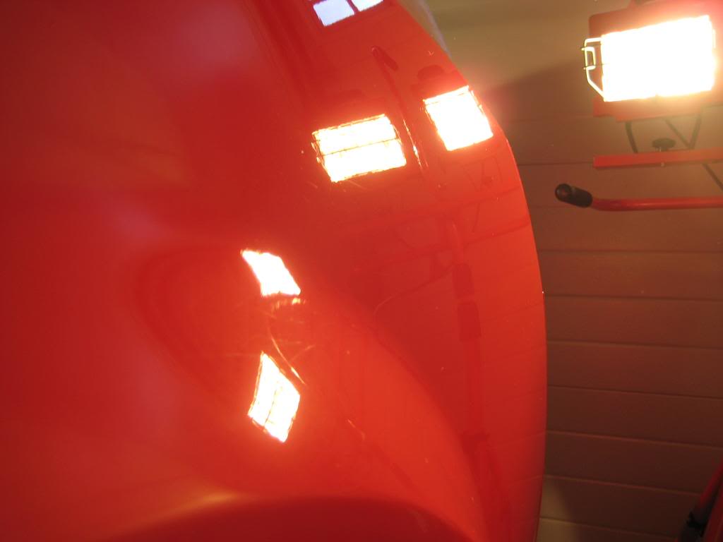

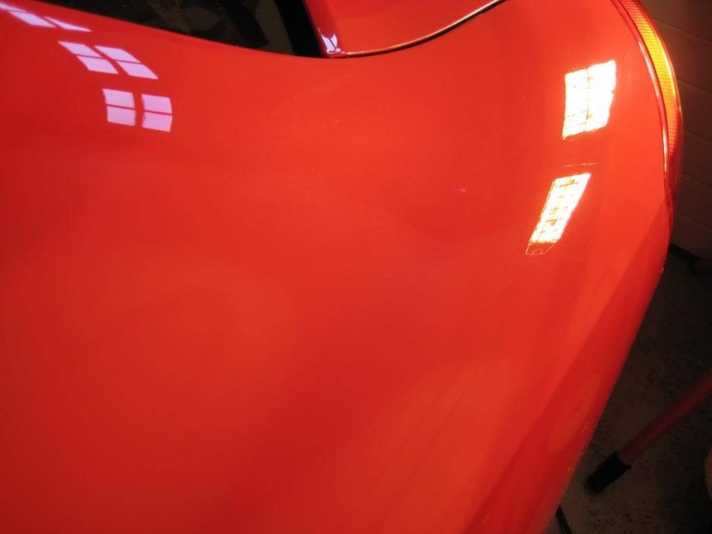

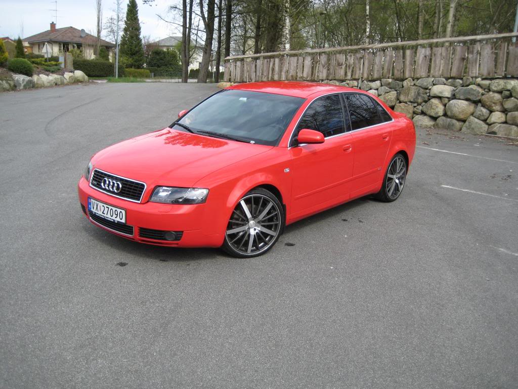

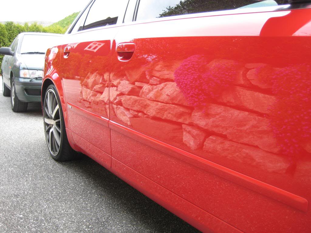

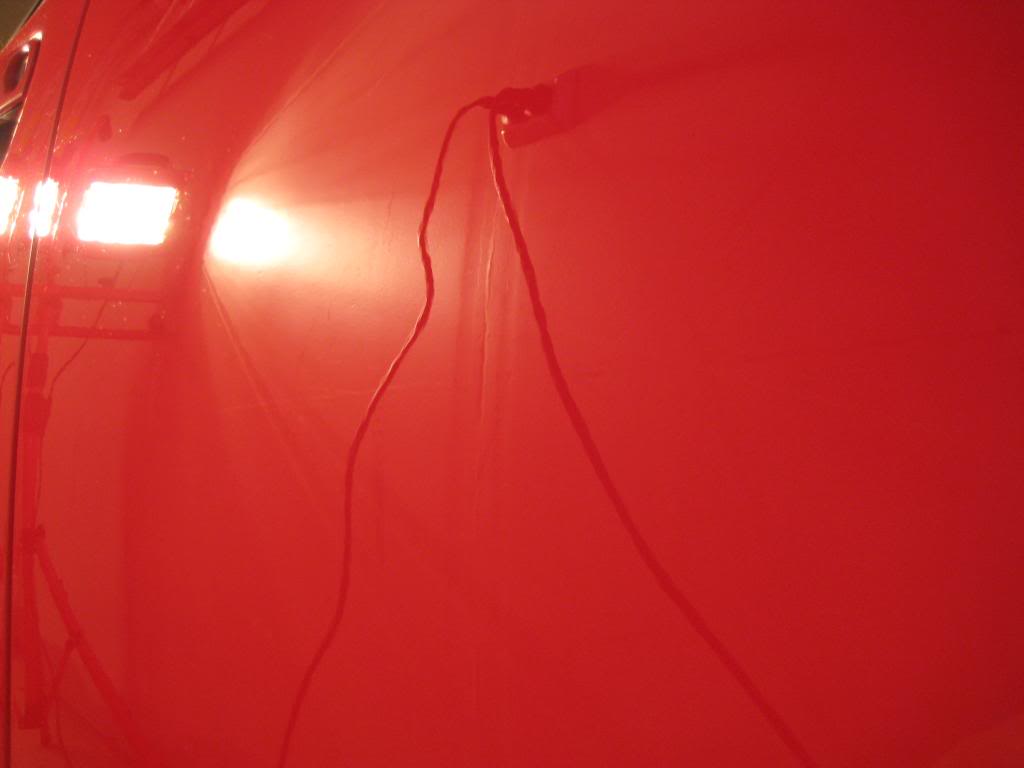

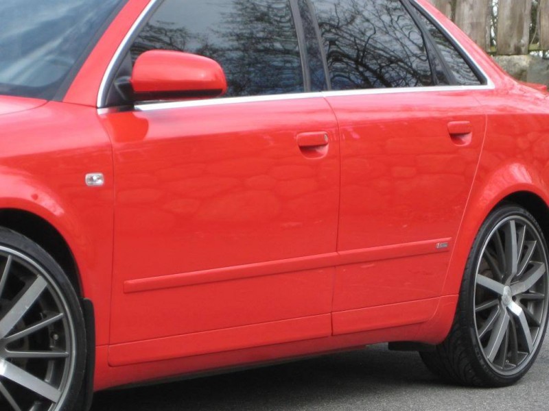

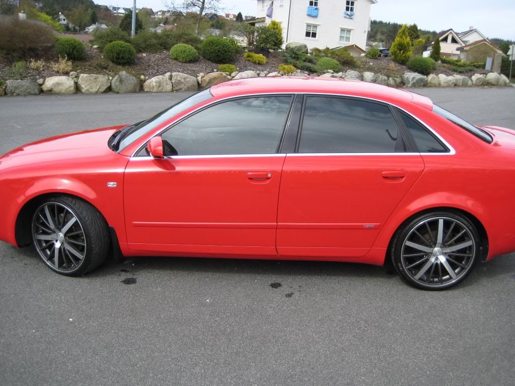

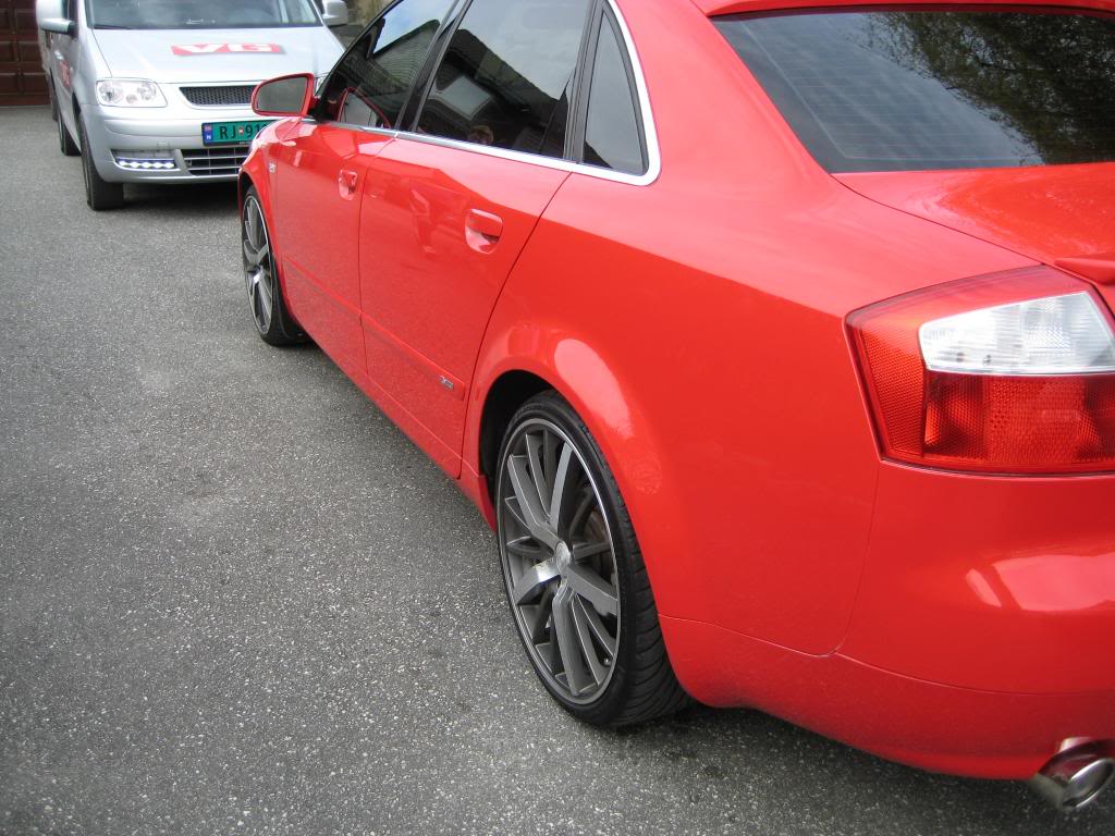

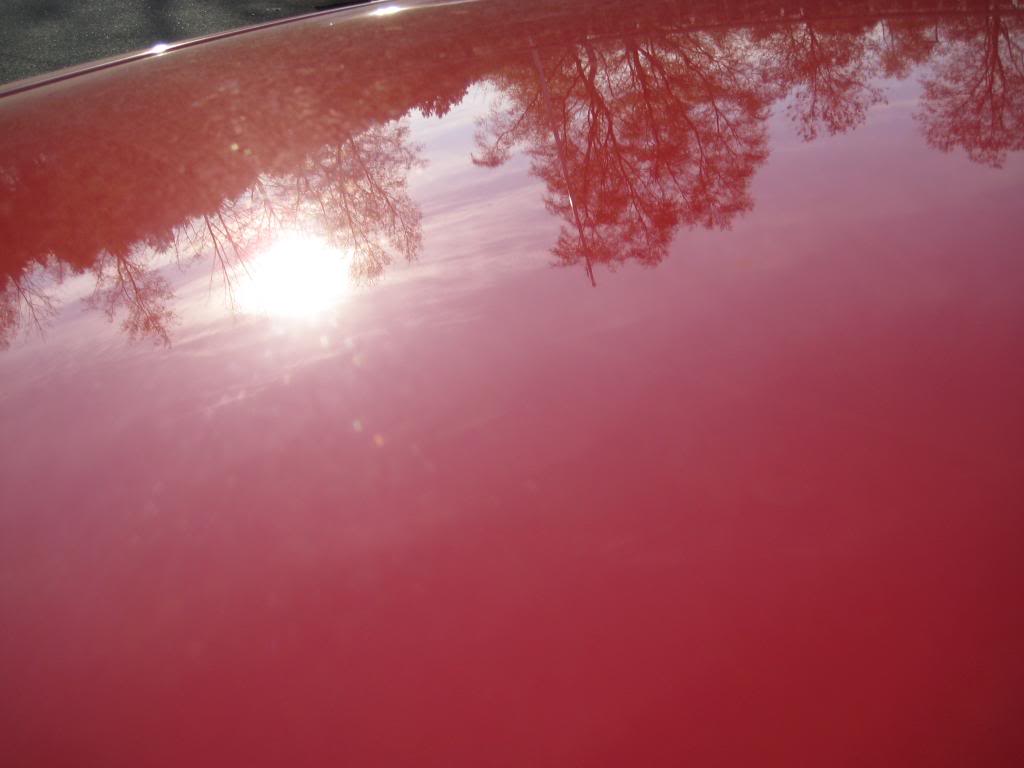

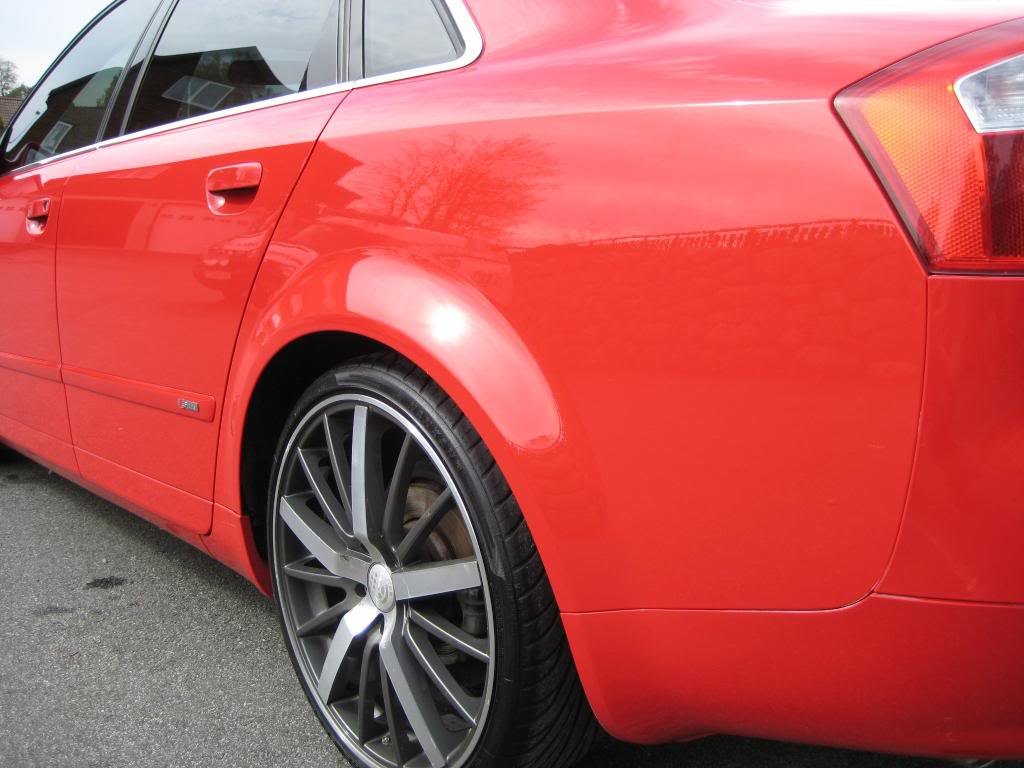

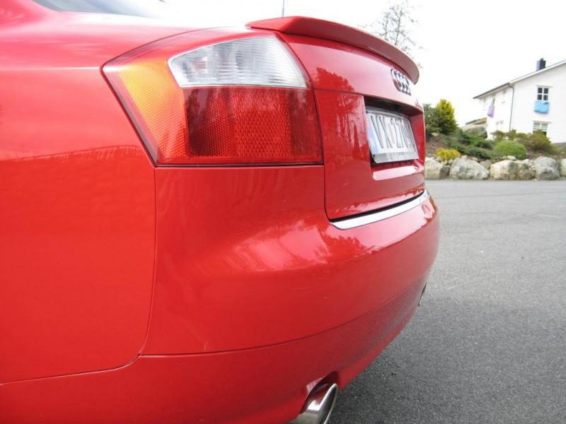

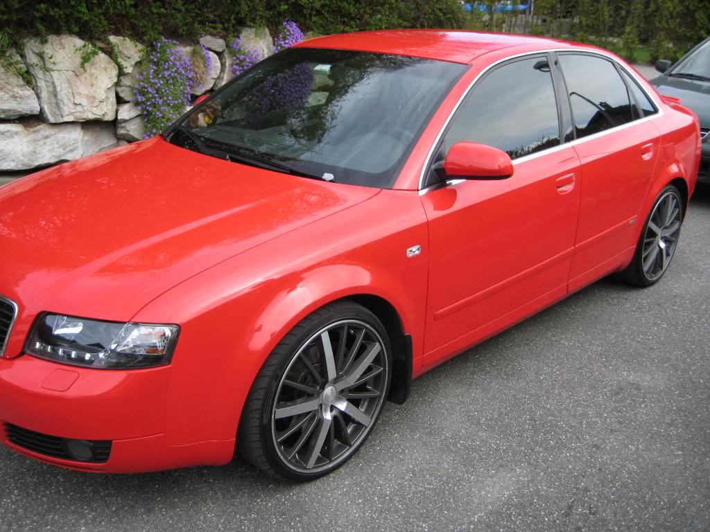

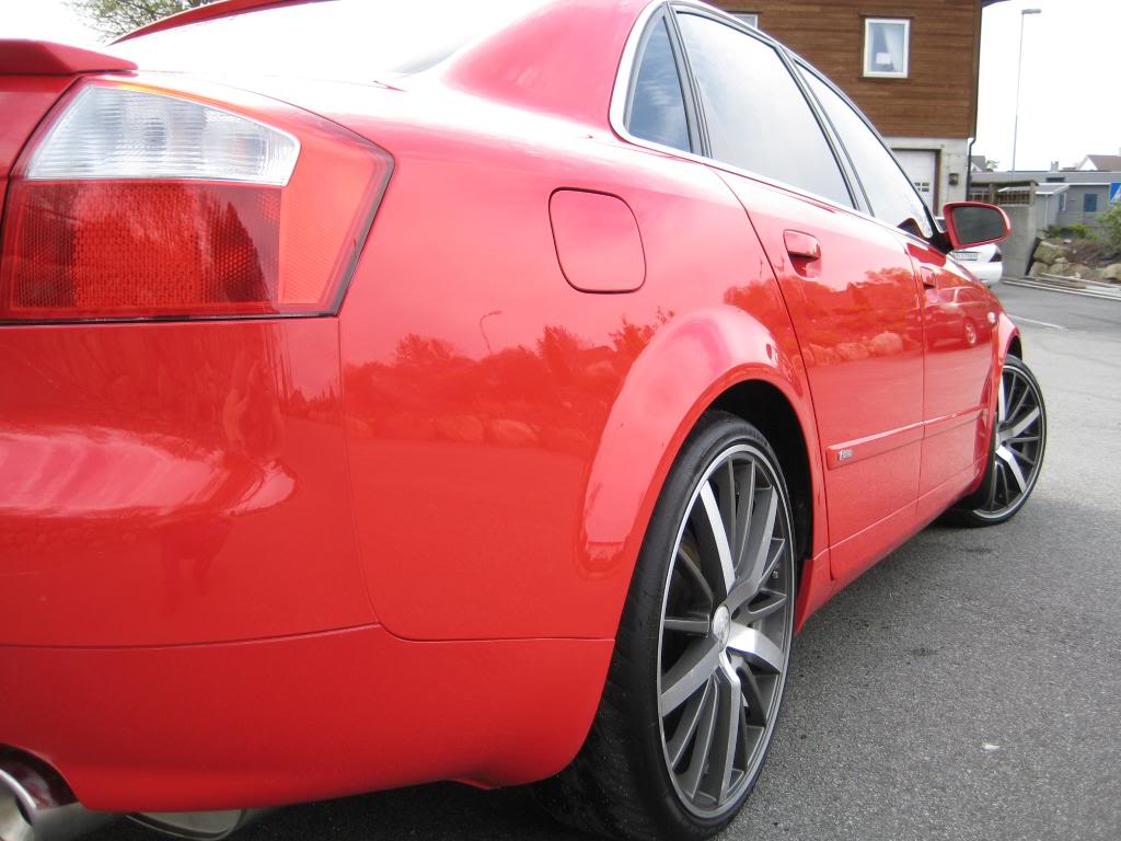

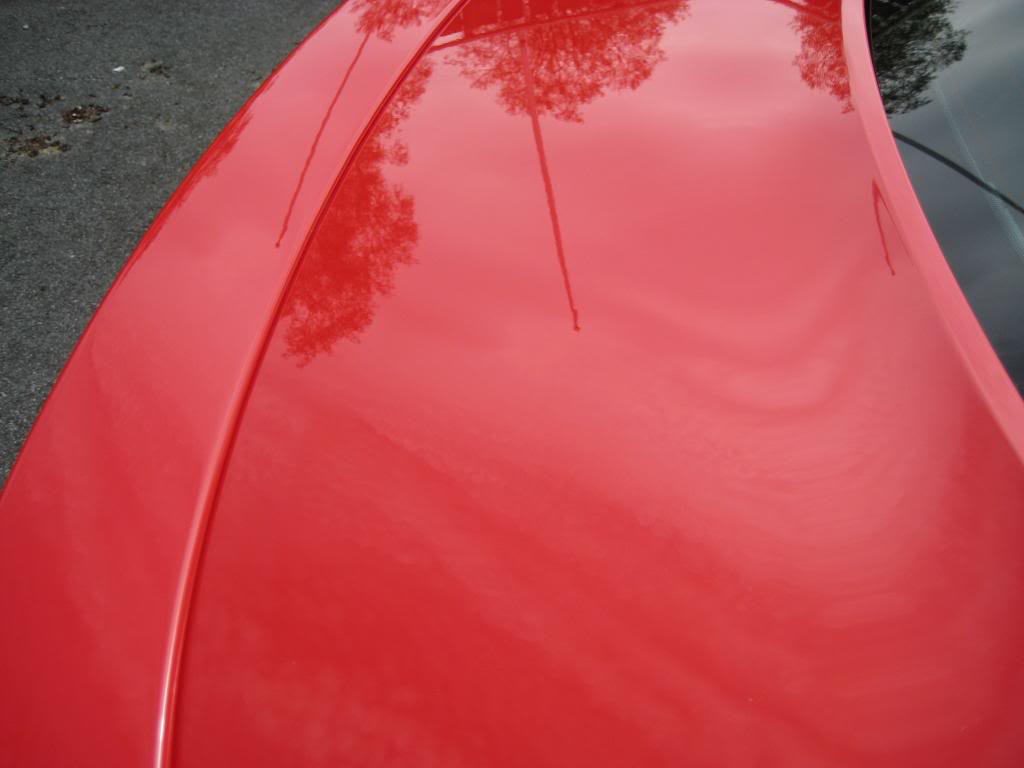

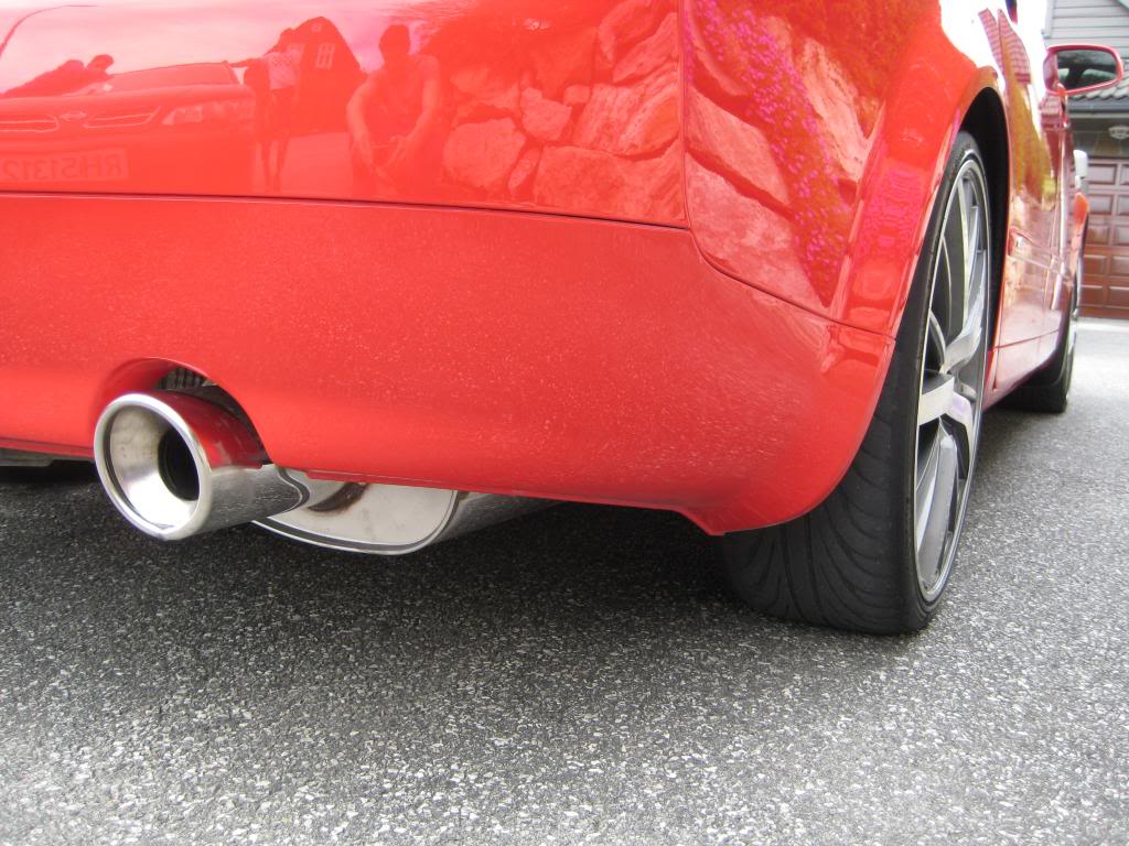

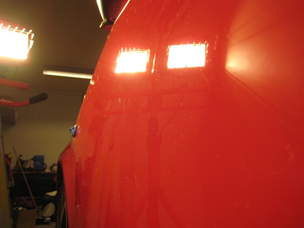

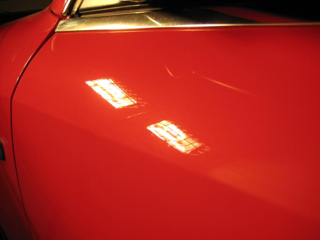

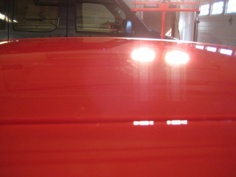

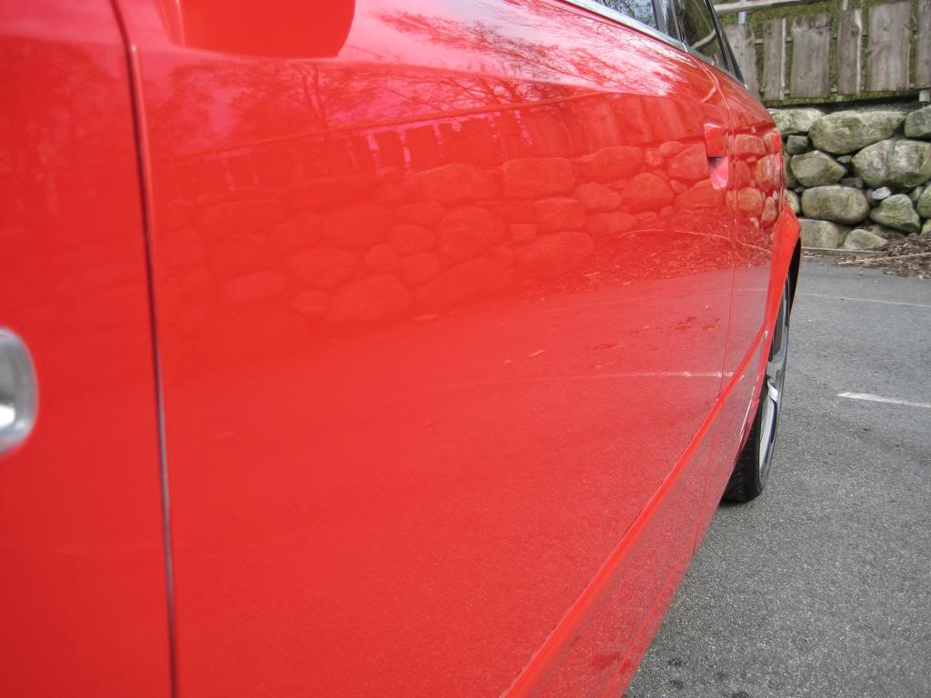

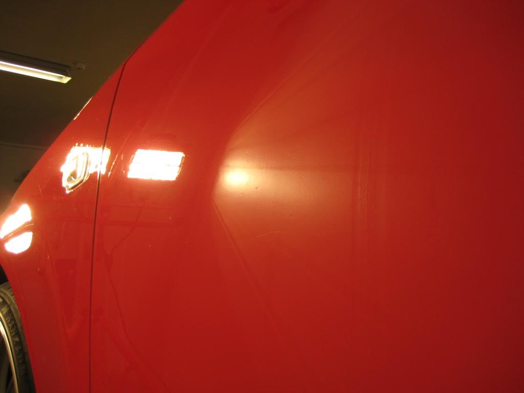

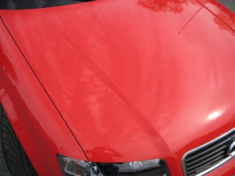

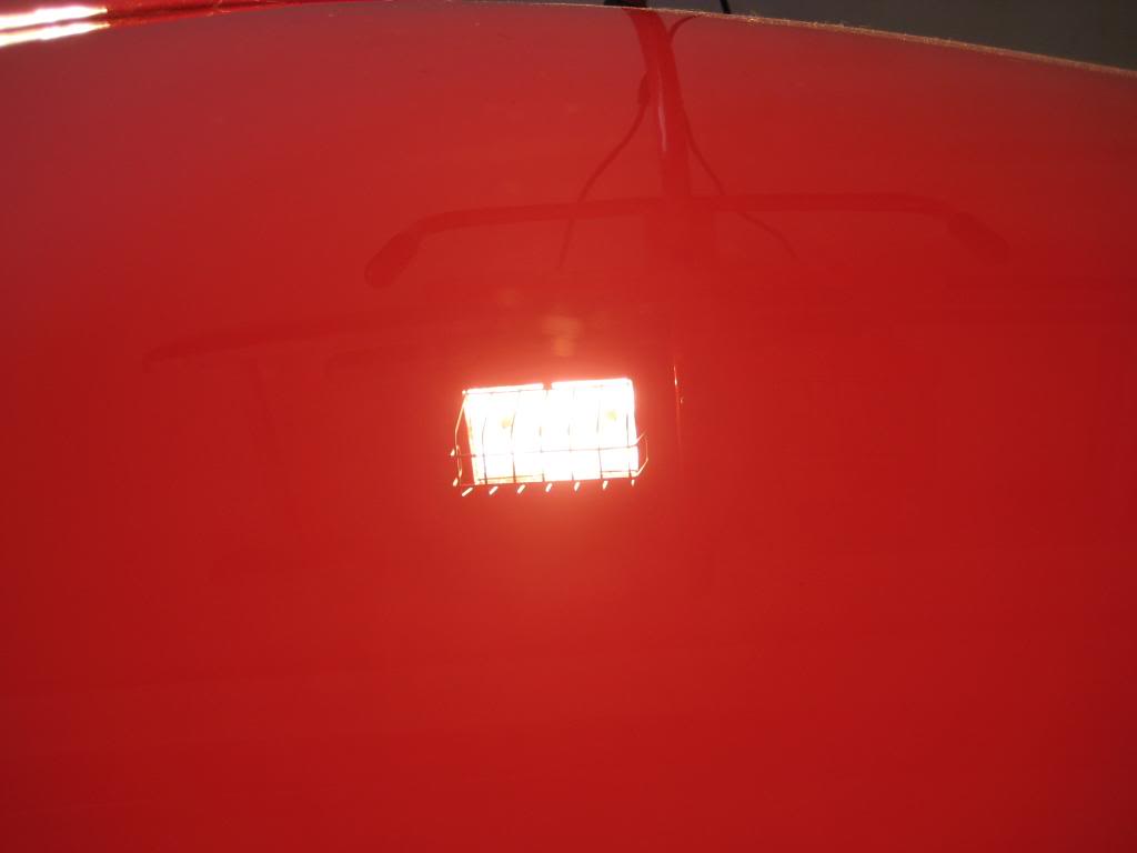

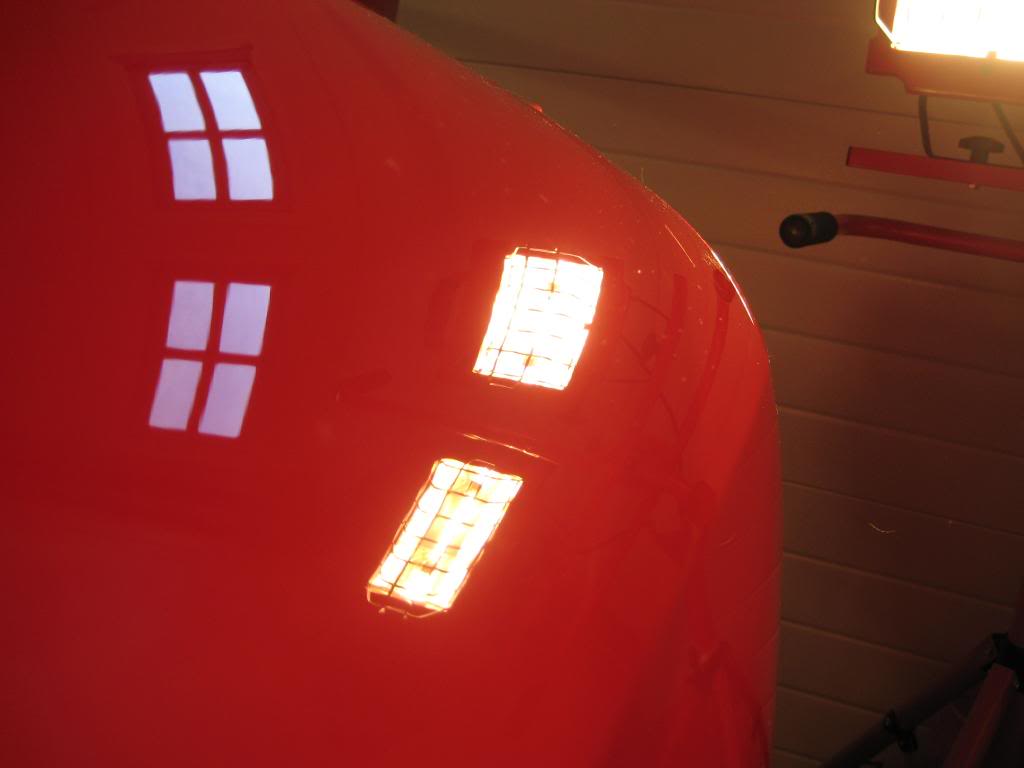

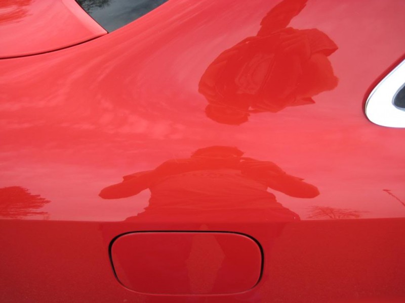

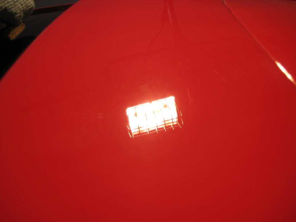

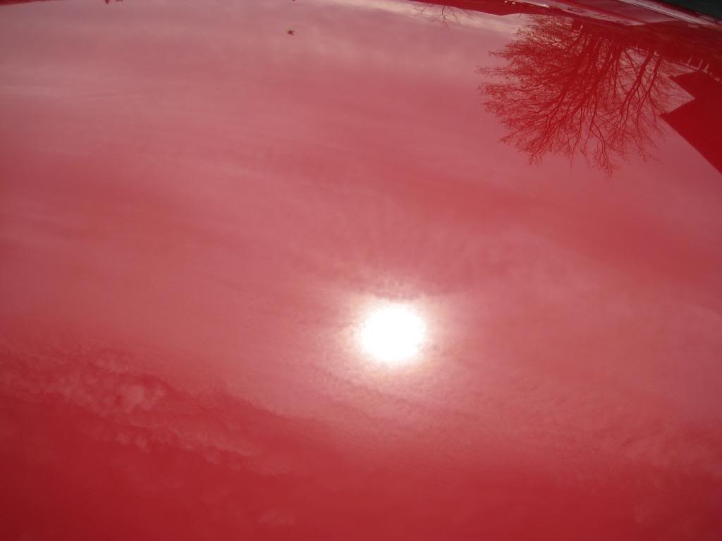

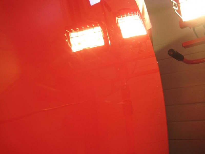

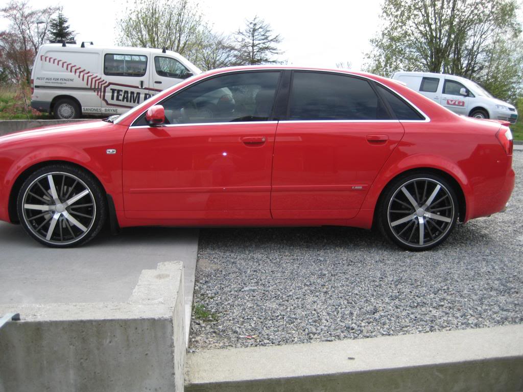

Jepp jepp.. Ny rød bil. Kompis sin Audi A4 som har blitt mye maskinvasket da han har gratis tilgang til dette.

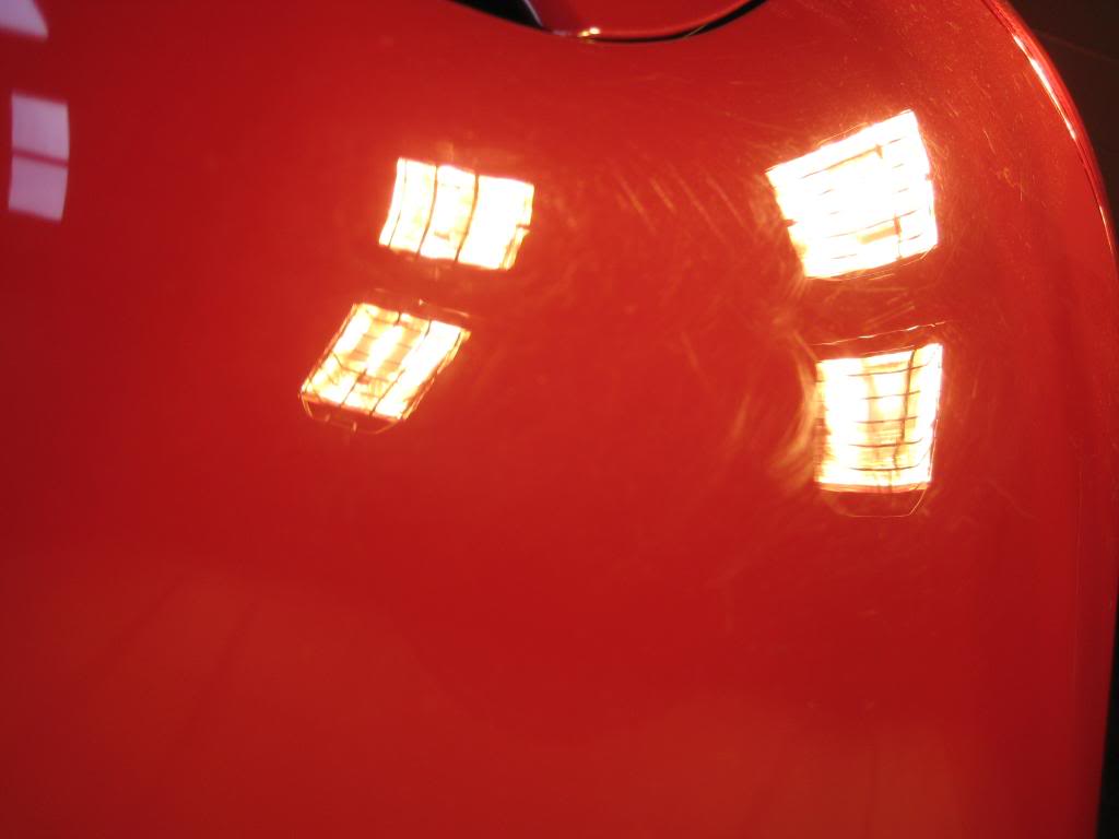

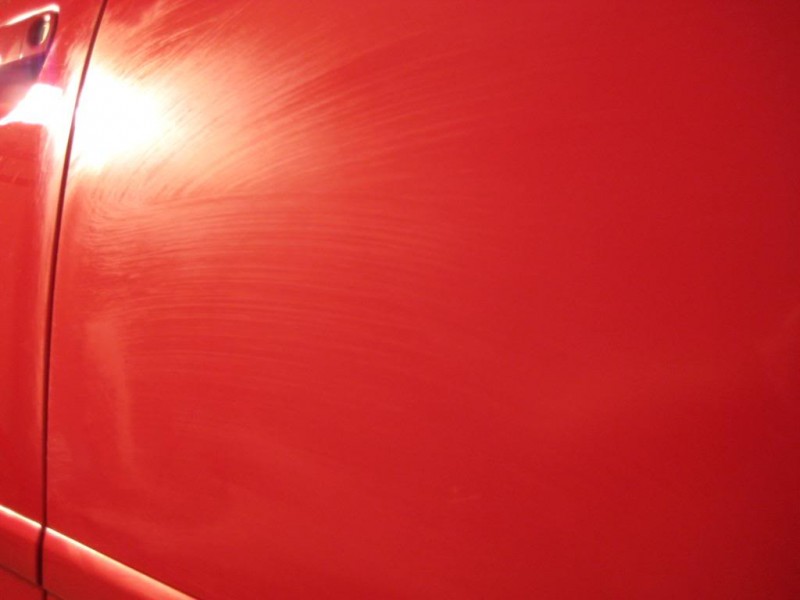

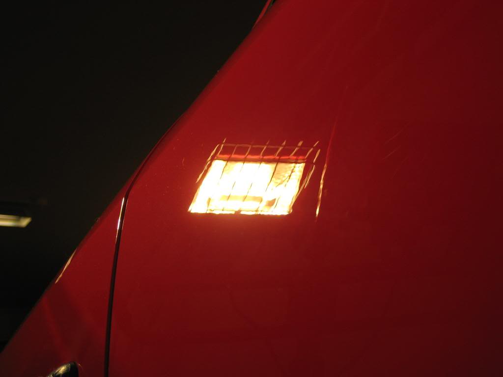

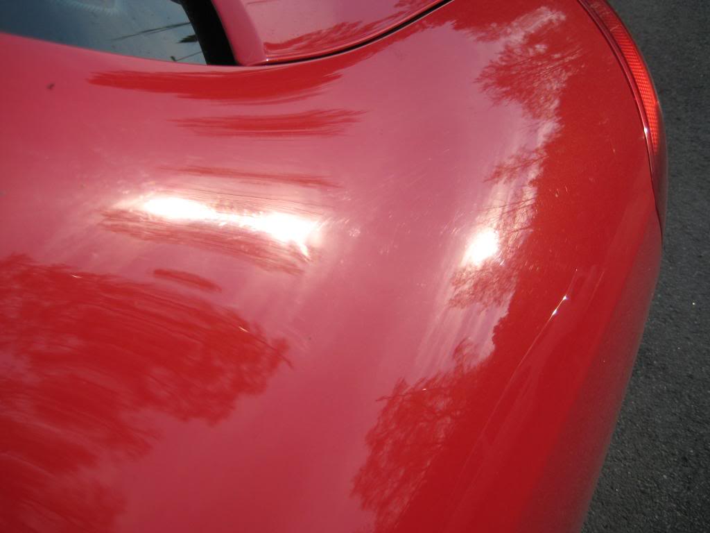

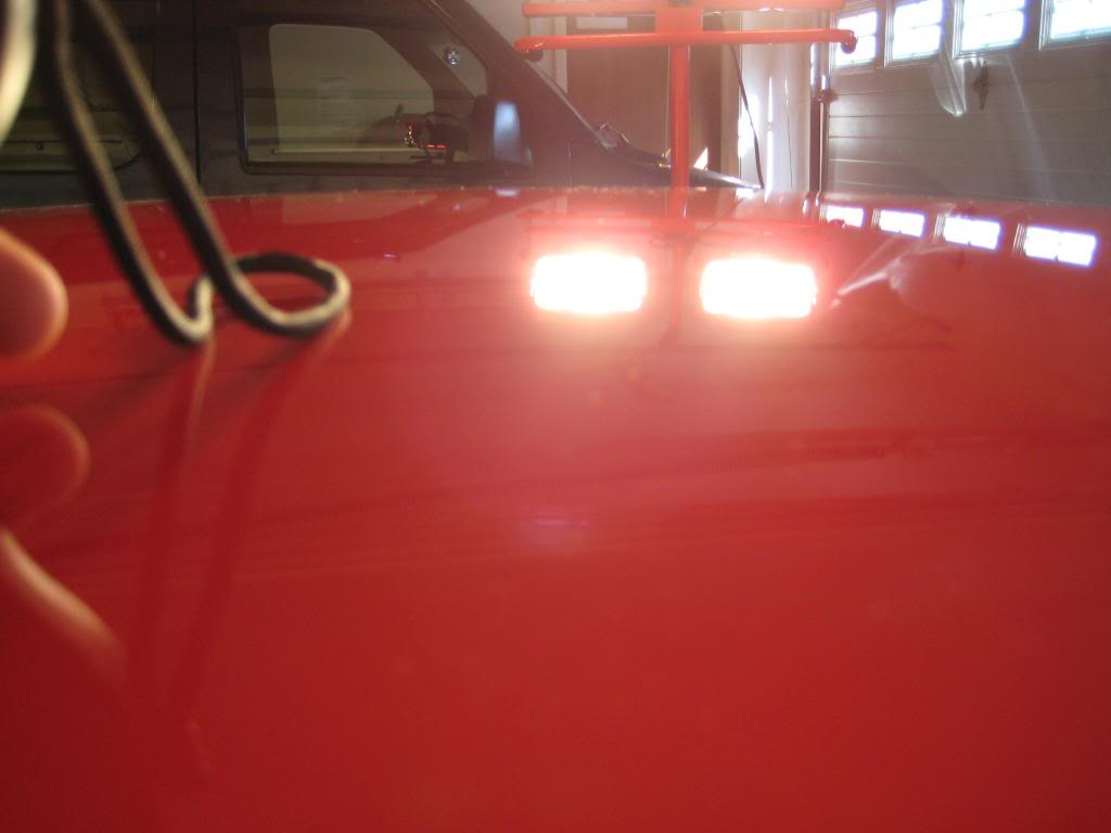

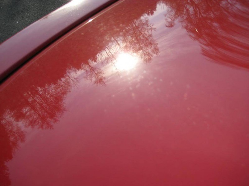

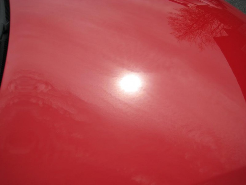

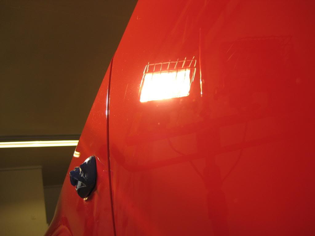

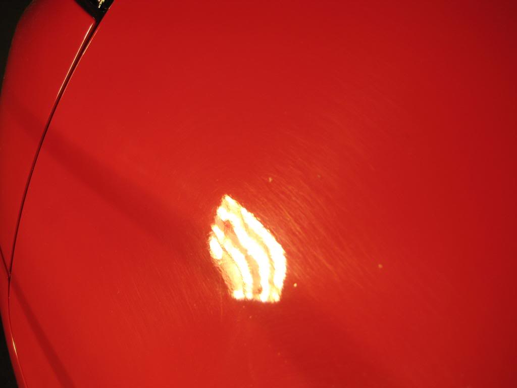

Bilen var blank i lakken fra før av, men ripene og spesielt swirlsa viser veldig godt i solskinn.

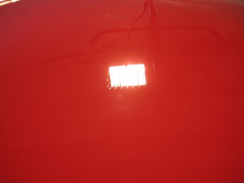

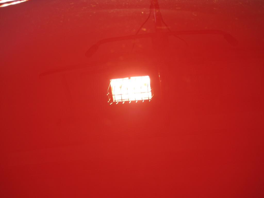

Ble litt våtsliping av panser, men restenvar ikke vits. Ull og SIP ordnet resten for å si det slik.

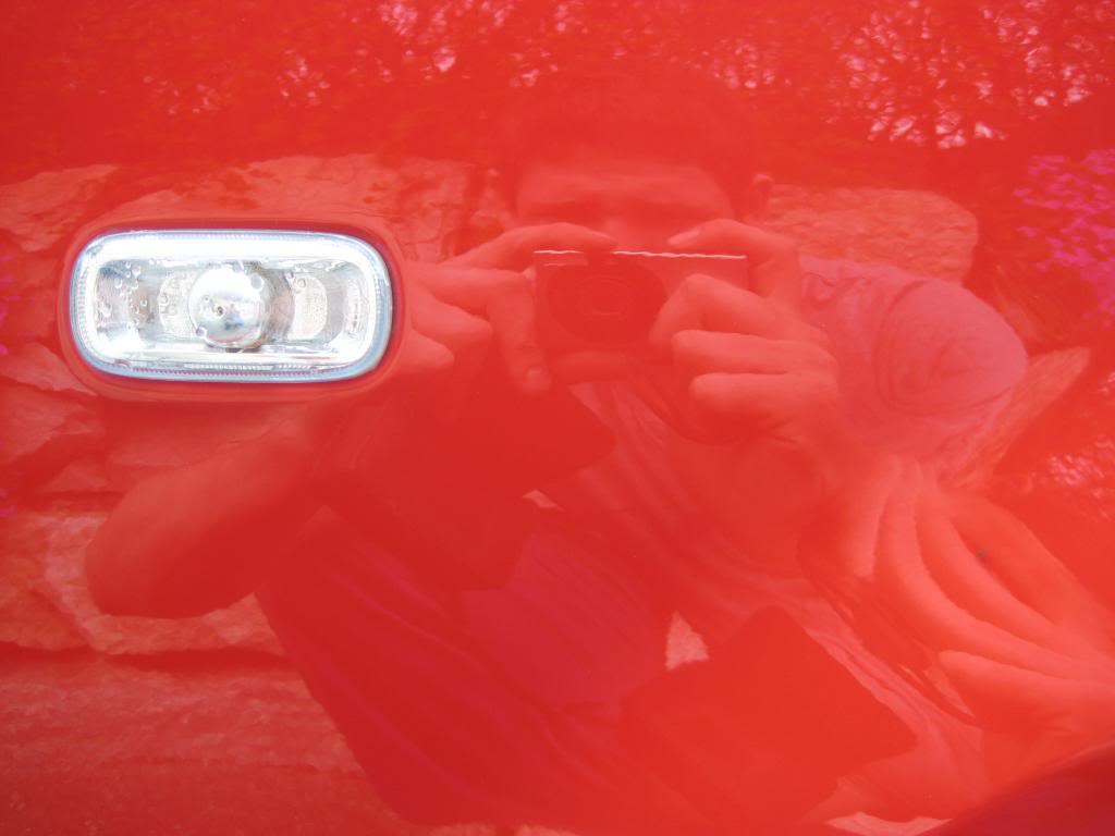

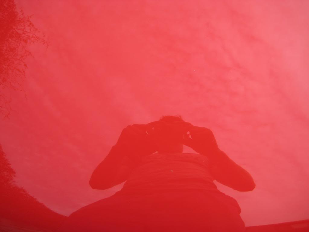

Utrolig vanskelige å ta bilder for å få frem den flotte rødfargen, må helst ses live denne her.
Irriterer sykt at fargen ikke kommer frem!

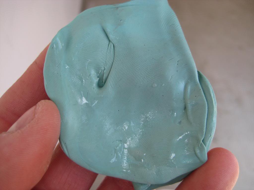

- Pinnacle clay
- Meguiars claylube

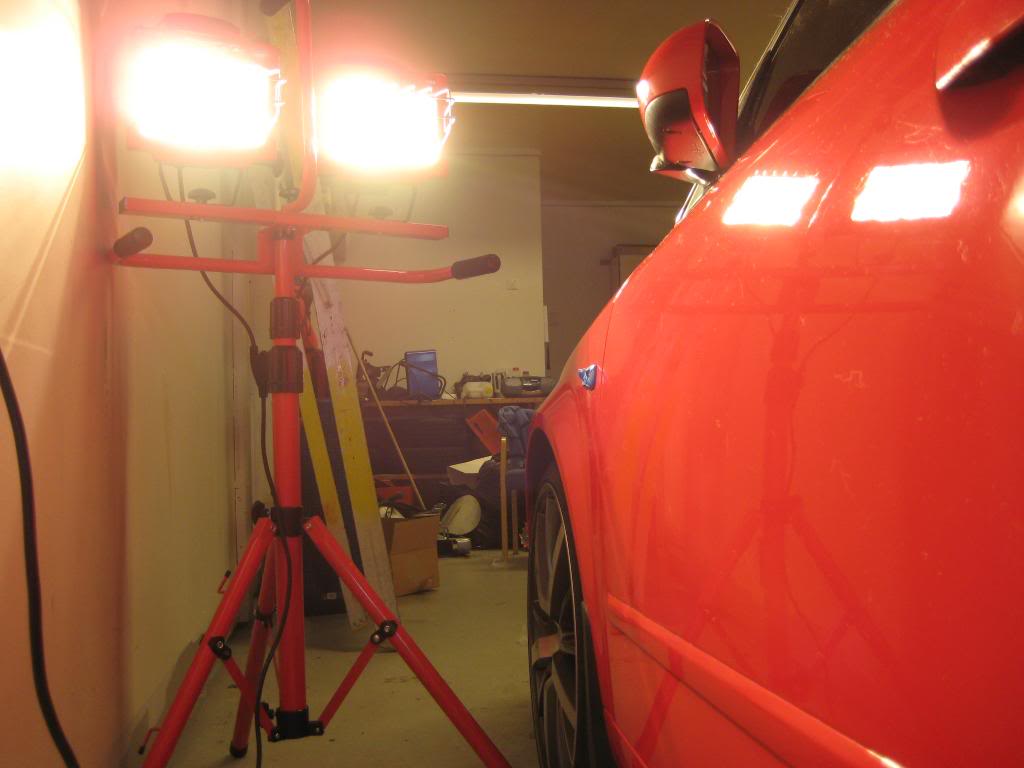

- 2stk 2x500w lampe
- 1stk Ølkasser
- 1stk stol med hjul

Rød audi er deilig når de er blanke! Flott resultat.

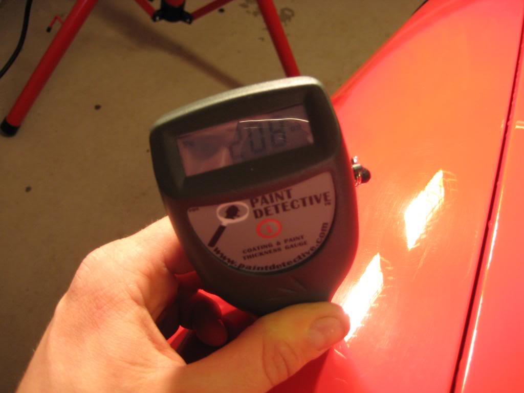

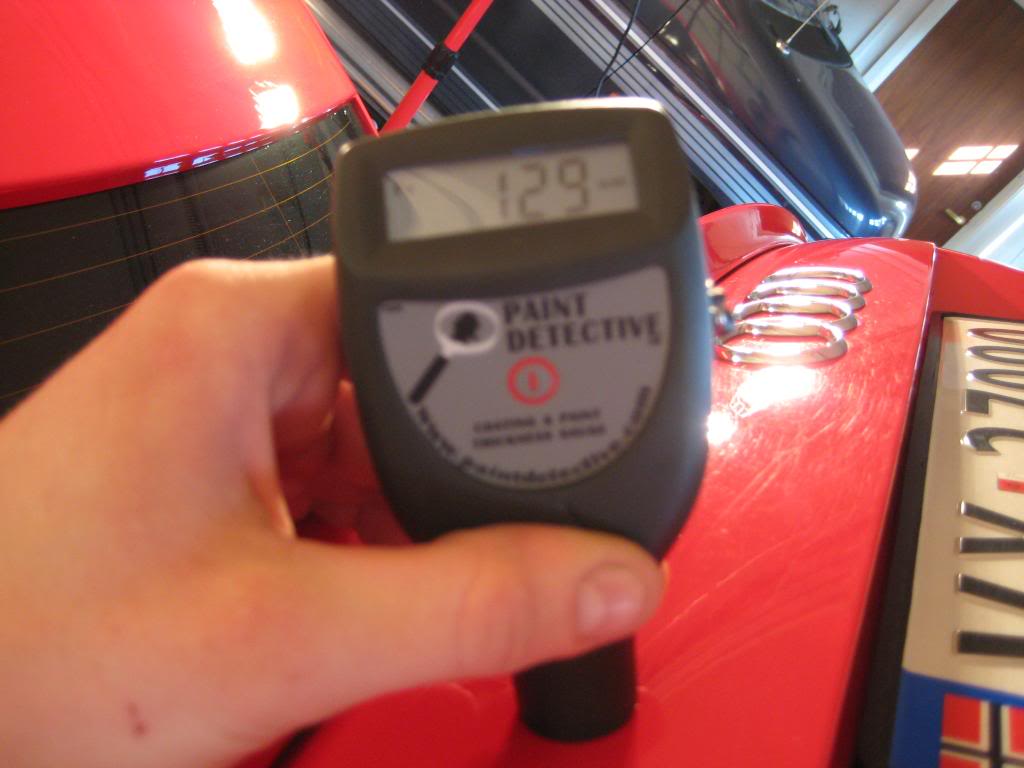

Strøkent Nedd, så du hvor mange my du fjernet fra bilen?

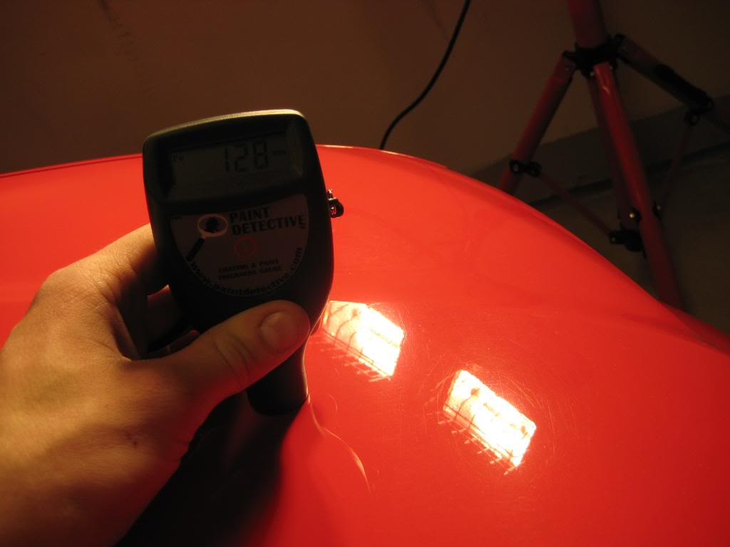

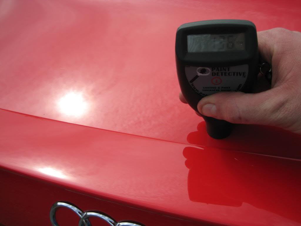

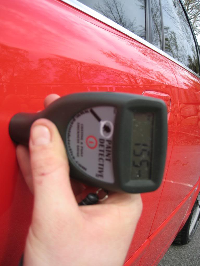

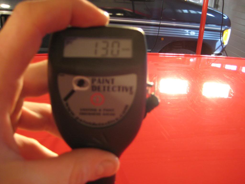

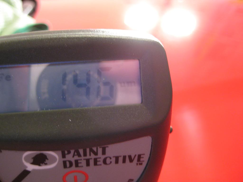

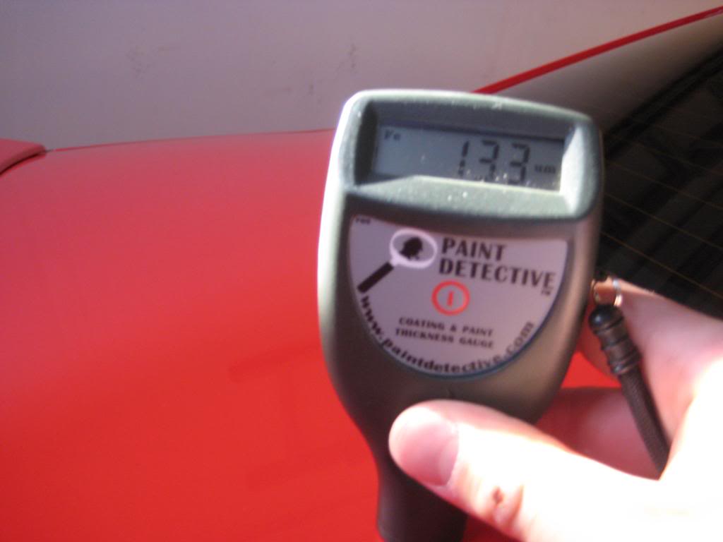

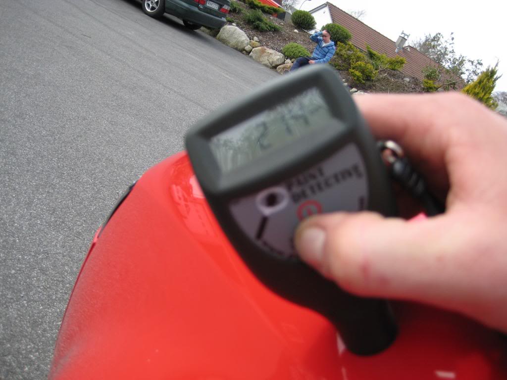

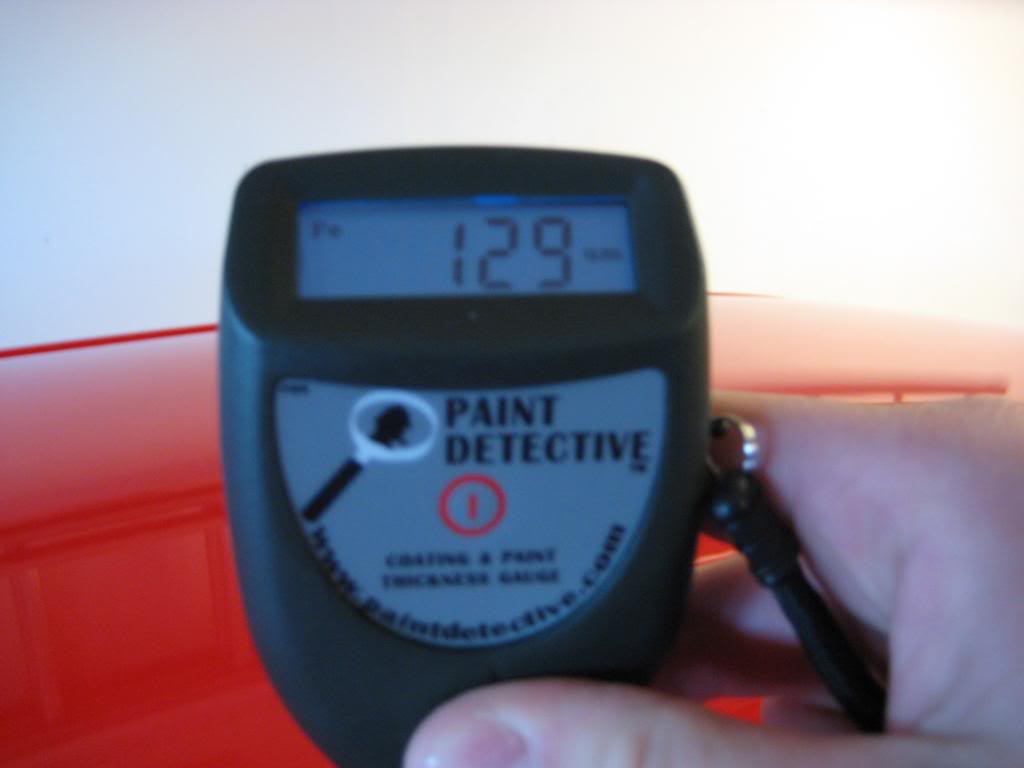

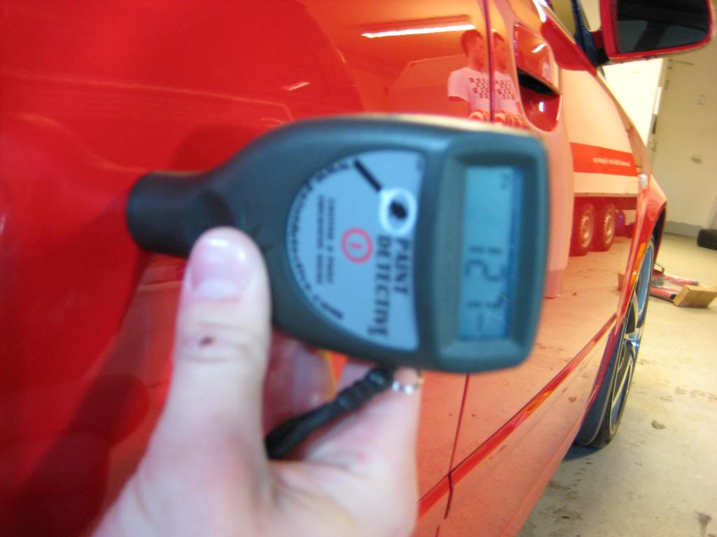

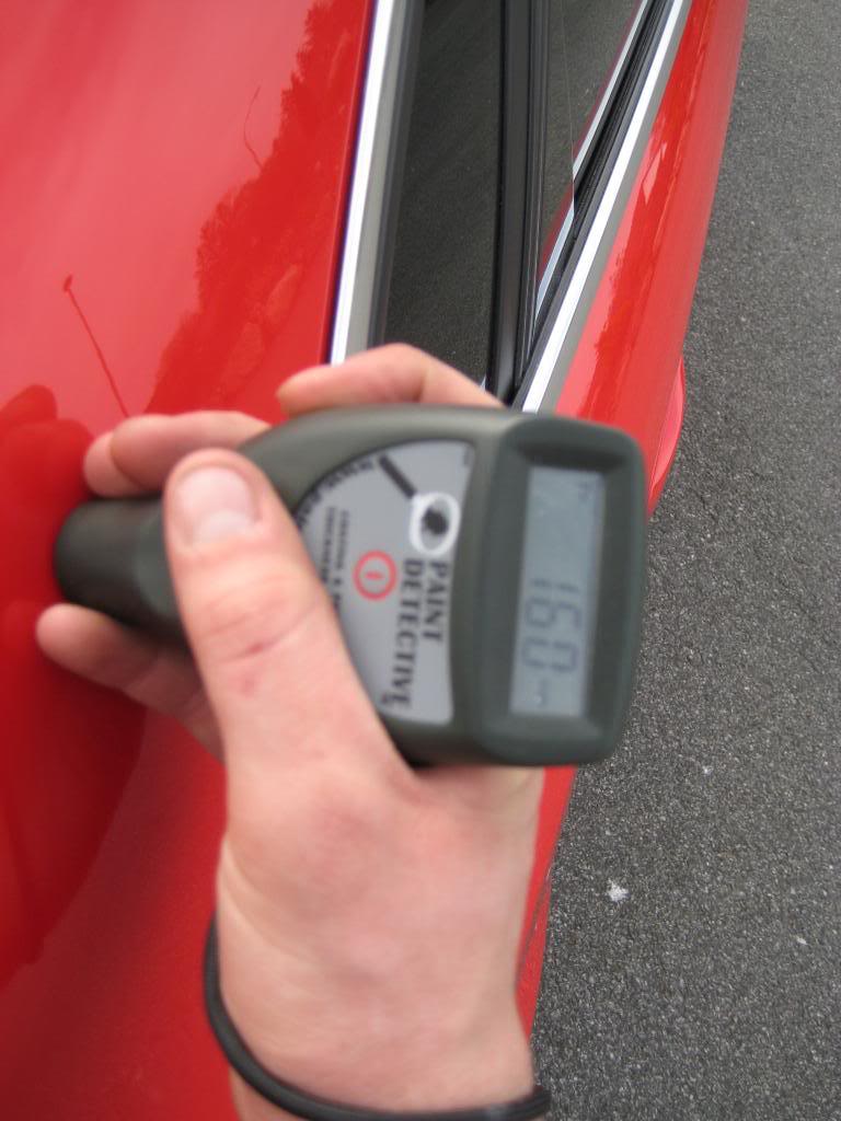

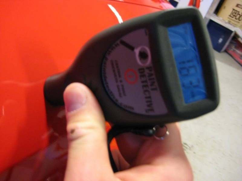

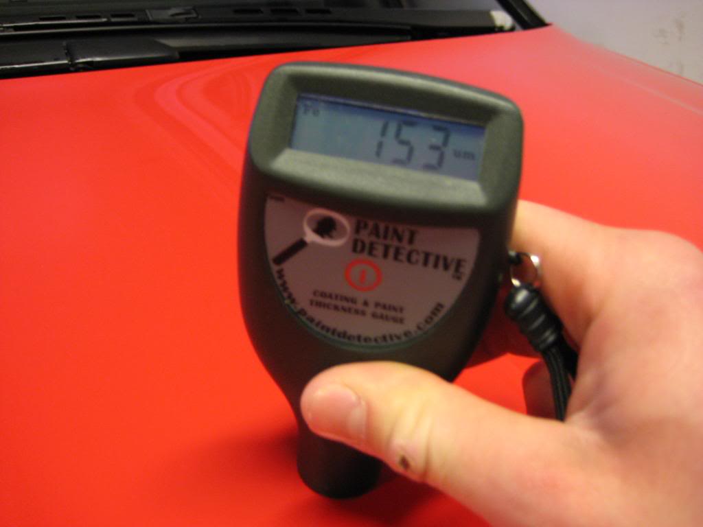

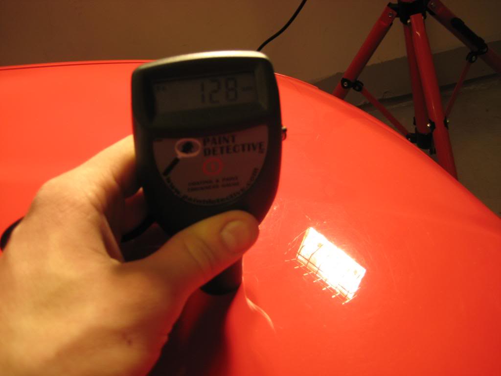

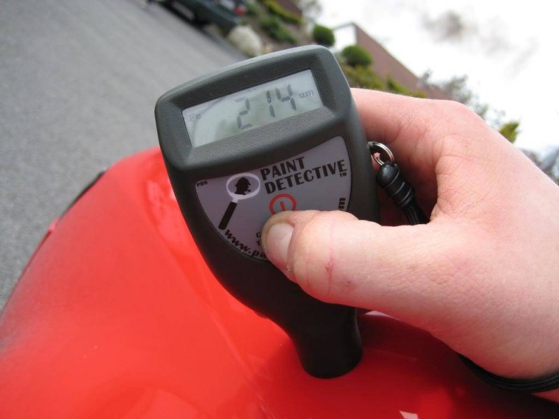

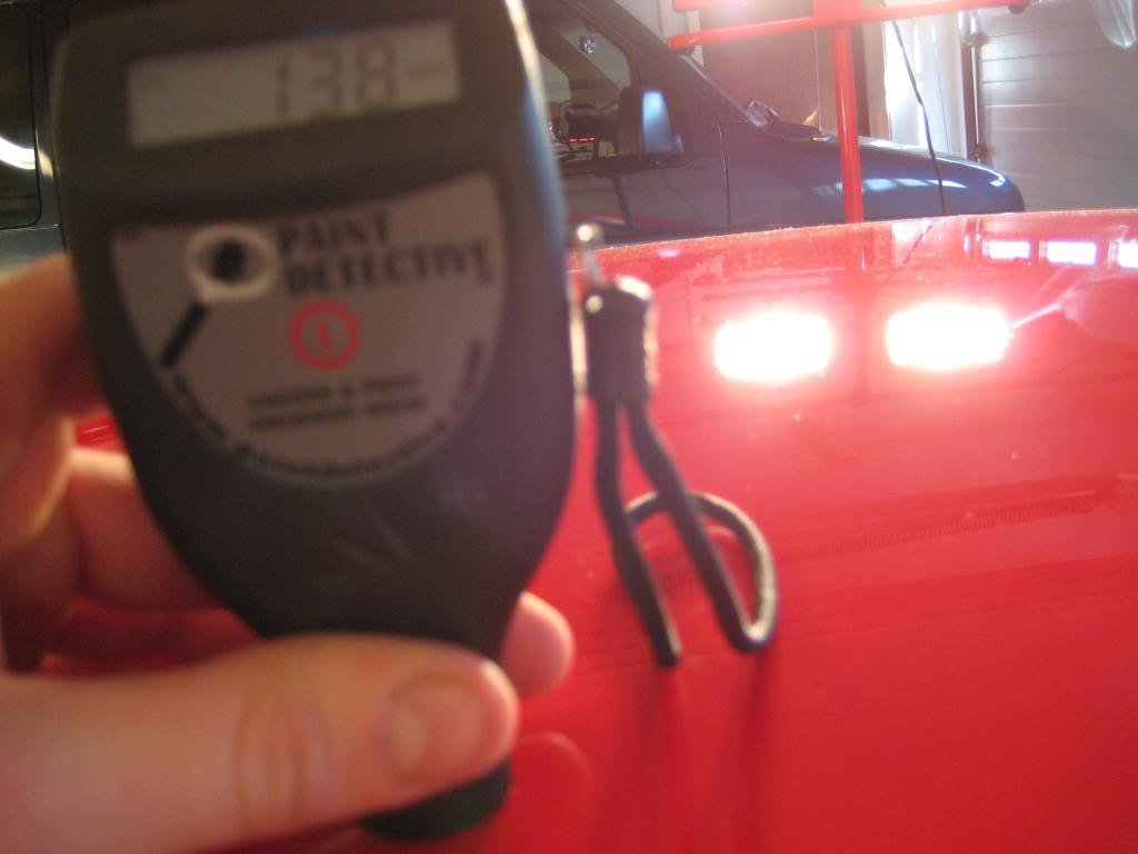

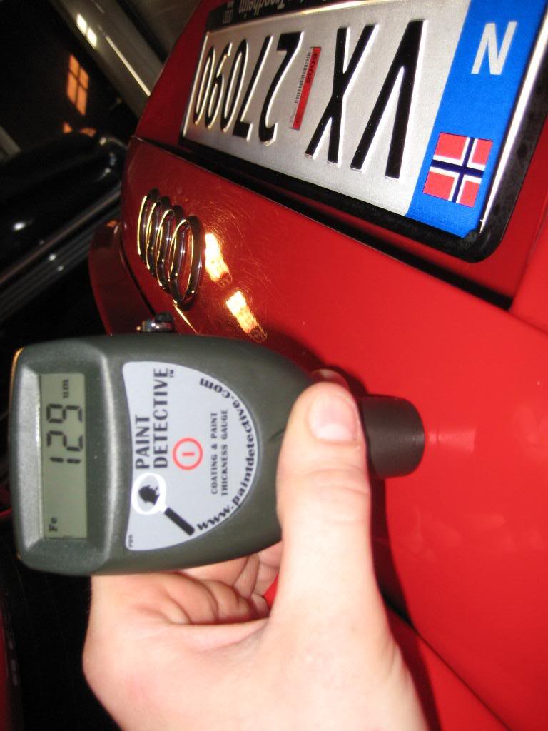

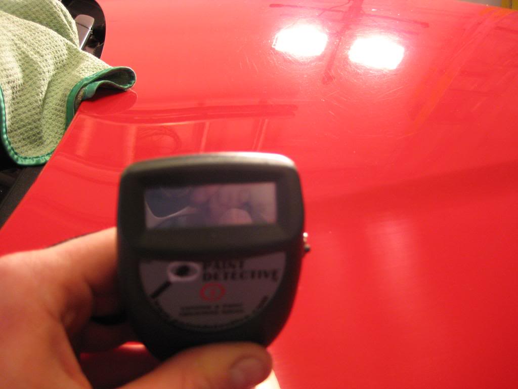

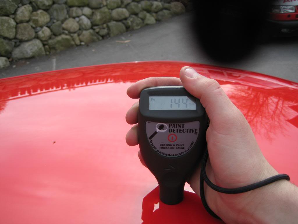

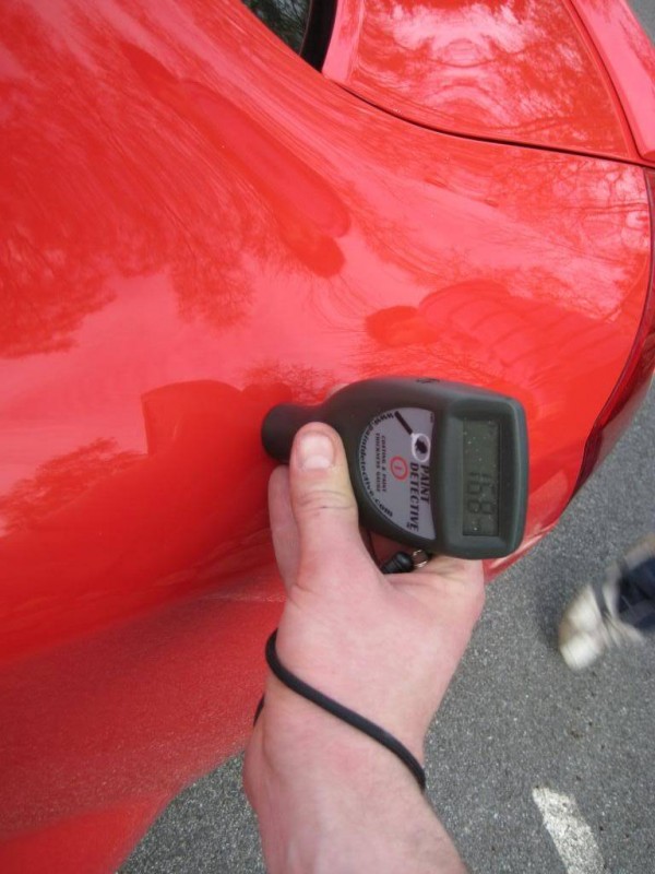

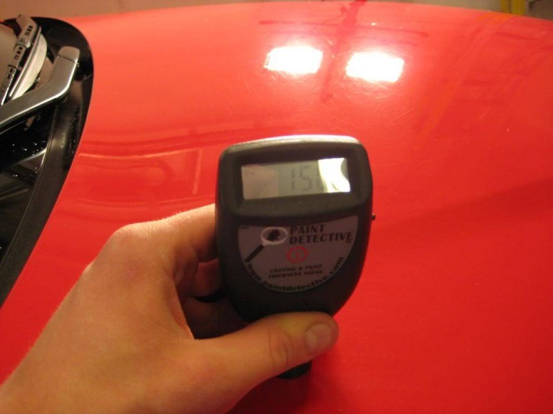

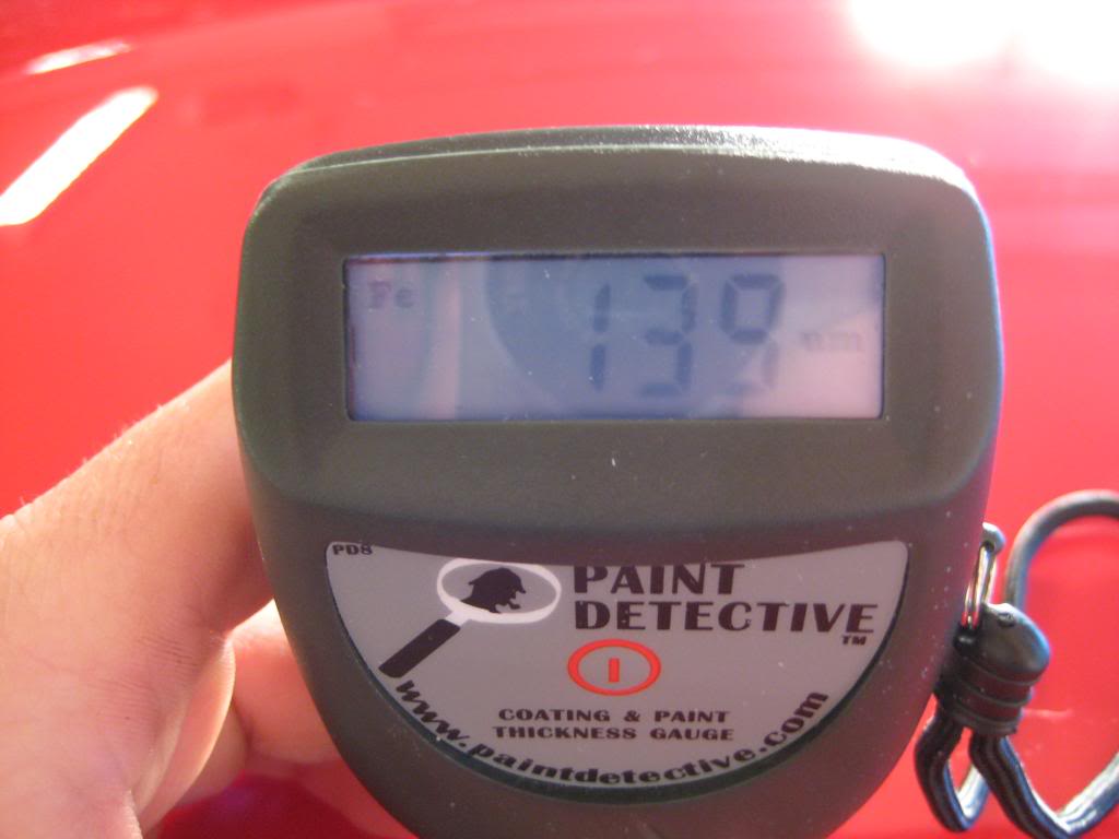

Var veldig vanskelig å finne ut hvor mye vi tok, for man måtte vær så nøyaktig å sette føleleren på akkurat samme plass.
Dybden kunne variere etter bare noen millimeter (5-6). Slipte med 2500, men ikke mye da bilen var "grei nok".
La heller ikke noe særlig press under slipingen heller.
Da vi våtslipte, kjørte vi over med ull+sip og avsluttet med polish+nano så tok jeg ikke mer enn 4-5 my på taket.
Litt usikker på panseret, men ikke mye mer.
Bare ull+sip viderefulgt med polish+nano husker jeg ikke. Da lakken varierte så mye på bare noen få millitmeter som jeg sa, så var det vanskelig. Enkelte plasser ble det jo MER lakk etter jeg polerte, men det skyldes jo at jeg ikke helt traff på samme plassen.
Men alt i alt, vanlig polering tar ikke mye lakk, men man skal være forsiktig for det om da man ikke vet om det er grunning-lakk-klarlakk eller f.eks grunning-lakk-grunning-lakk-klarlakk. :) En klarlakk kan være sliten slik at om man våtsliper en hel bil, så kan deler av klarlakken være borte enkelte plasser. Dette er litt kjipt om bilen er ganske ny. Noen år senere fikk jeg høre at man kan se hvor klarlakken har manglet i noen år...
En ny lakkering kan lure deg med tykkelsen. Målte nettopp et panser på en Golf 3 til 580 my... Dvs? Jo, nylakkert for minst 1. - 2. gang. Men man vet ikke hvor tykk det øverste laget med lakk og klarlakk er!
Edit: Når jeg ser gjennom bildene så ser jeg at på taket så er det 2-3 bilder hvor det er mellom 128-130 my før korrigering.
På utendørsbildet er det 140my, og dette er etter våtsliping, ull, polish. Viser bare forskjellene som er...
