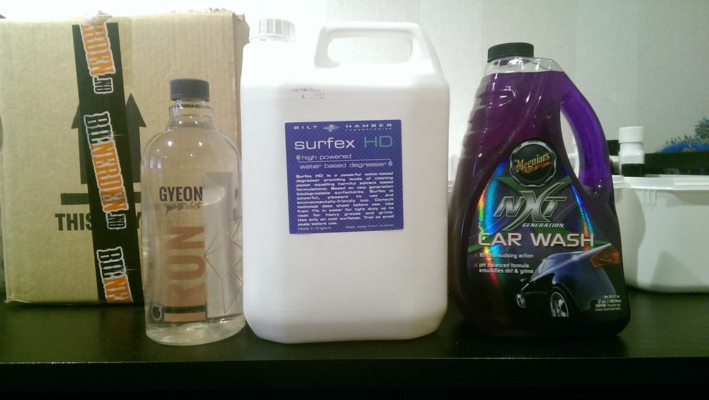

Med denne esken i baksete, så var det bare å kjøre hjem igjen.
Stoppet også inne om den lokale tappestasjonen for å handle inn Megauiers sin NXT Generation Car Wash. (Hadde brukt opp pappa sin biltema shampo)
Så var det hjem.
På rekke og rad. (Måtte jo inspisere produktene ;) ).
Fikk også med en liten godbit av de greie gutta på bilnerden. (noe som jeg syns var meget hyggelig).

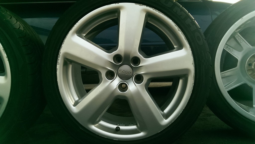

Begynte med felgene. Da jeg enda kjørte på vinterdekk. Så benyttet sjansen til å vokse sommerfelgene mens de ikke stod på bilen. Kjøpe også noen «nye» vinterfelger i samme slengen da de som stod på bilen var meget, meget stygge.

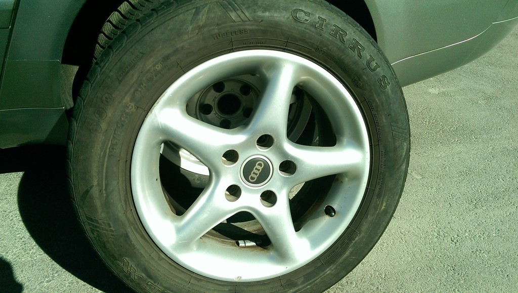

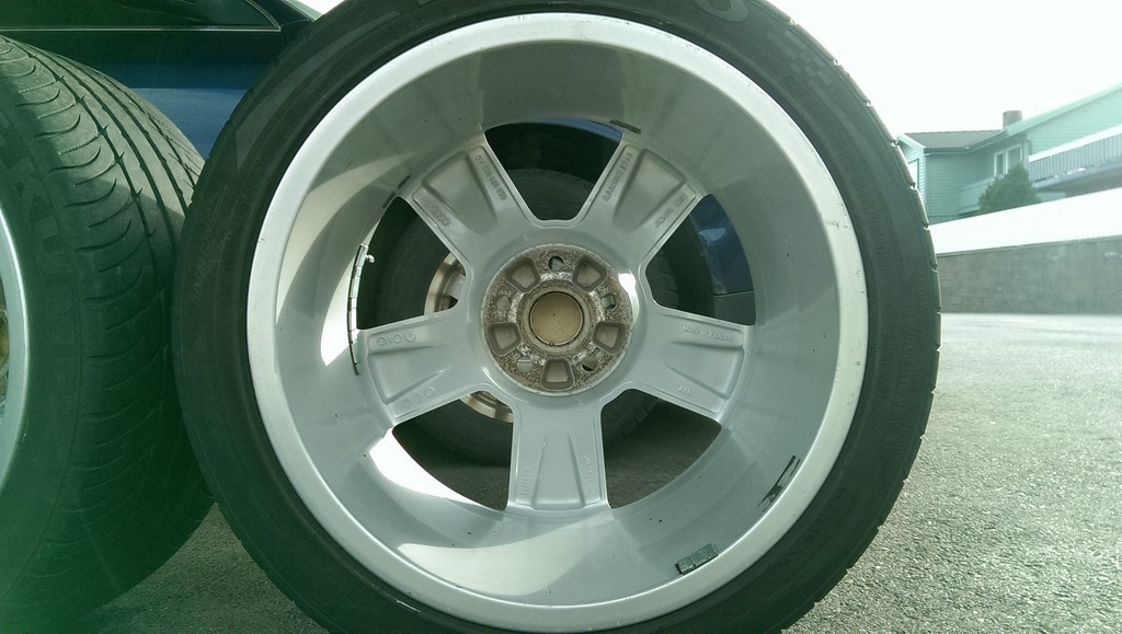

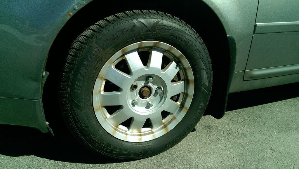

Nye vinterfelger.
Gamle felgene.
Litt forskjell.

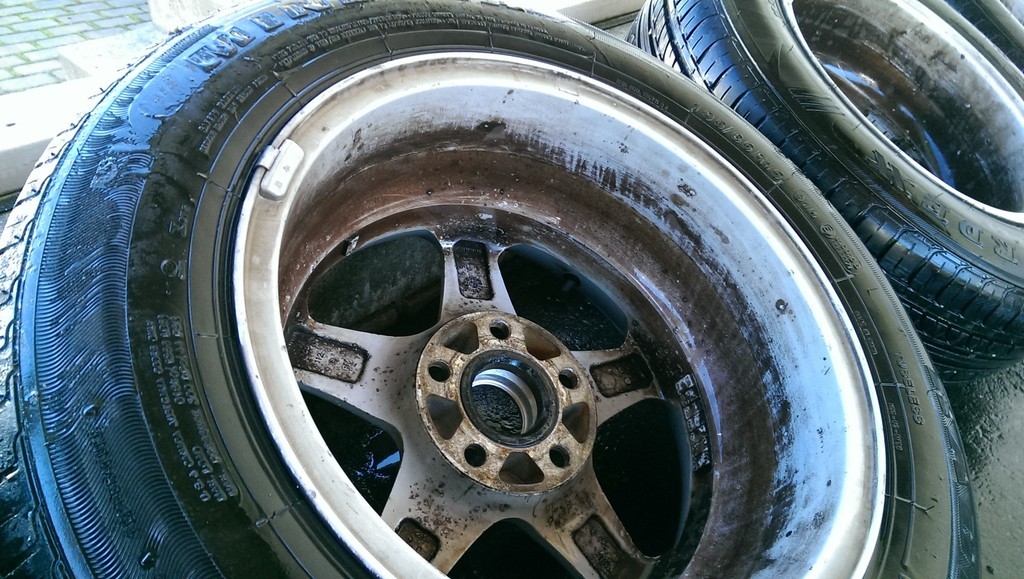

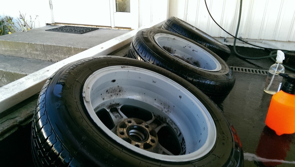

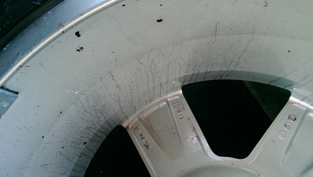

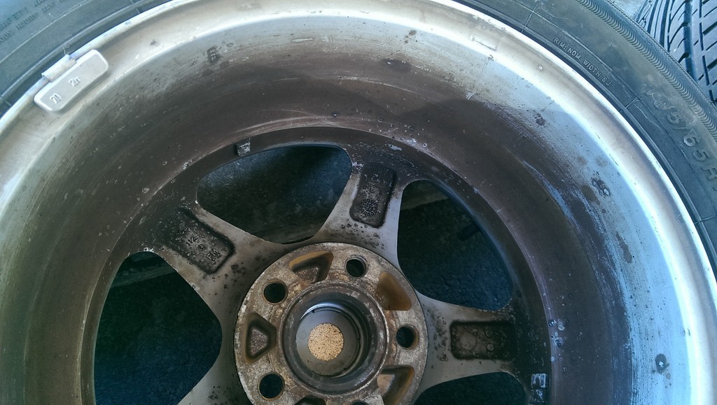

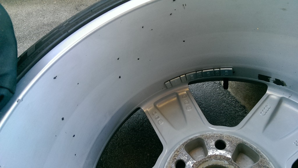

Men selv om de nye felgene er 100 ganger finere, så trengte de en virkelig rengjøring!!!14_zps5tserqnx.jpg
Slike så alle ut på innsiden. Nok av bremsestøv å ta tak i ja.

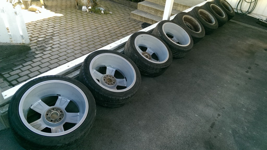

Sommerfelgene fikk også litt kjærlighet i samme slengen.
Alle felgene linet opp.

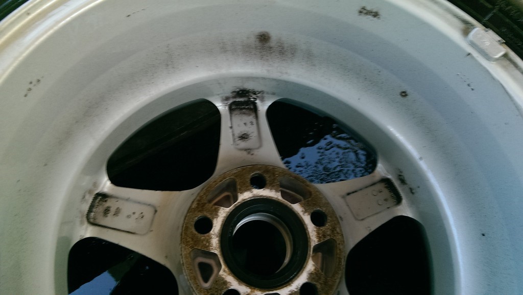

Prøvde med clay på sommerfelgene. Da jeg hadde vasket dem ganske grundig før vinteren. Kunne ikke se på felgen at det hjalp, men så jo tydelig på clayen at den plukket opp en del. (Kjente jo motstand på felgen også for så vidt.). Men besluttet etter at clayen ble så skitten etter så lite, at her måtte det sterkere lut til!

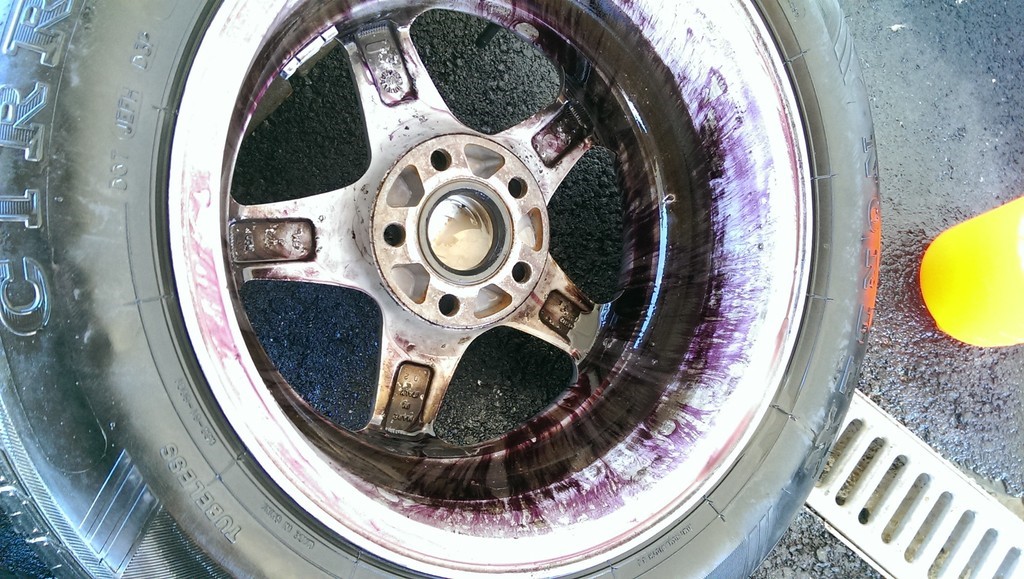

Så da ble sommerfelgene sprayet inn med Q2M. Var gøy å fa testet det for første gang. Og enda gøyere se det skifte farge til lilla. Noe som ikke var gøy: lukta! Luktet råttne egg + råtten melk.
Vinterfelgene fikk PB + sterk Surfex og kost!
Resultat
Kjørte så på med Q2M.
Og den fikk jobbe!

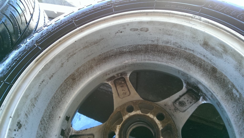

Resultat:
Fremdeles en del å ta tak i. Så kombinasjonen Q2M + kost + høytrykk ble gjentatt en ca 4 ganger. Og PB, kost og høytrykk 1 ganger. Og sterk surfex + kost + høytrykk 2 ganger.
Resultat:

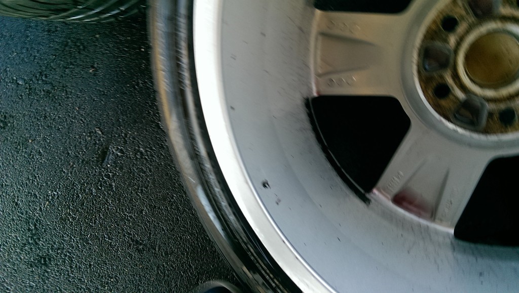

Blei litt lei etter hvert så gikk over til sommerfelgene.
Vasker de (vinterfelgene) jevnt og trutt nå. Er fast bestemt på at de skal bli helt rene. Er vel oppe 12 ganger med Q2M+kost+høytrykk. 3 ganger med Surfex+kost og høytrykk. Har også handlet inn Mac 120 Felgrens (skikkelig syre). Og gått over med den + kost + høytrykk en 6-7 ganger. Men den biter faktisk.
Sommerfelgene fikk komboen Q2M, kost og høytrykk 2 ganger til før jeg var fornøyd.
Ble så tørket og satt inn med voks.
Resultat:
«Navet» på felgene og hjulboltene ble smurt inn med aluminiumspasta og felgene ble satt på bilen.

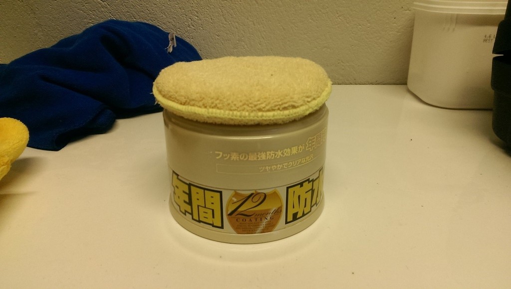

La på et MEGET tykt lag Fusso. Noe jeg angret øyeblikkelig på etterpå. Da jeg skulle buffe.
Men fikk det av til slutt. Gikk også over alle vinduene og speil med AG sin Glass Polish og Rain-X. Speil ble polert med Scratch-X for å få vekk noen vannmerker.

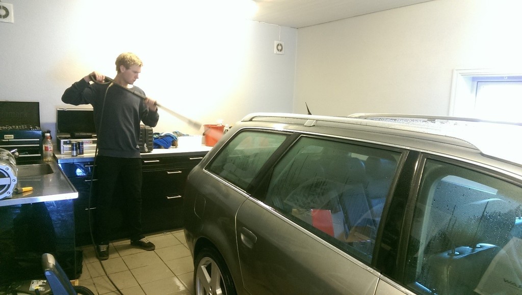

Spylte av.
Nedenfra opp ofc.

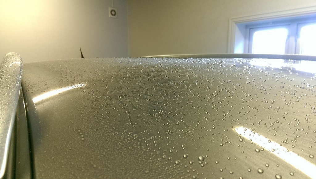

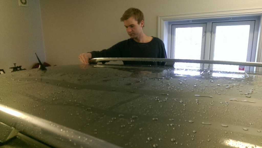

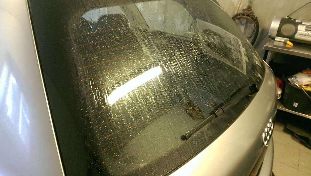

Var gøy å se shedde og beading effekten til Fusso for første gang!

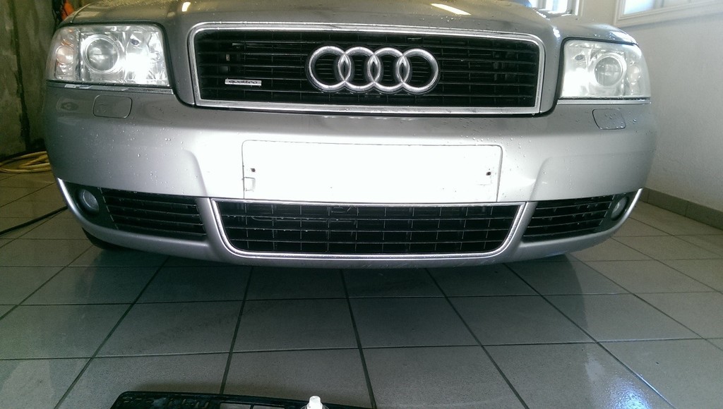

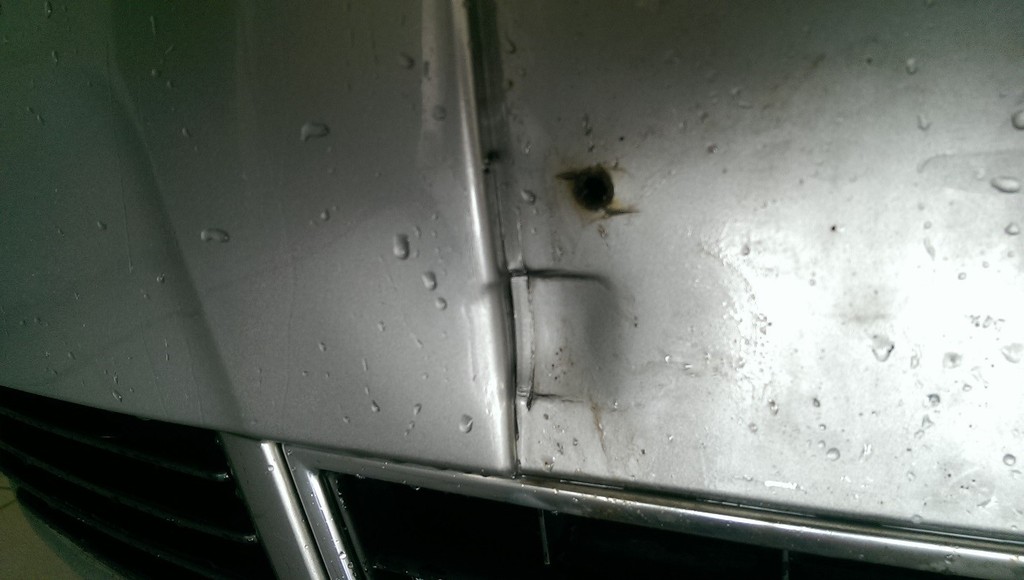

Skiltet og skiltramma foran ble demontert.

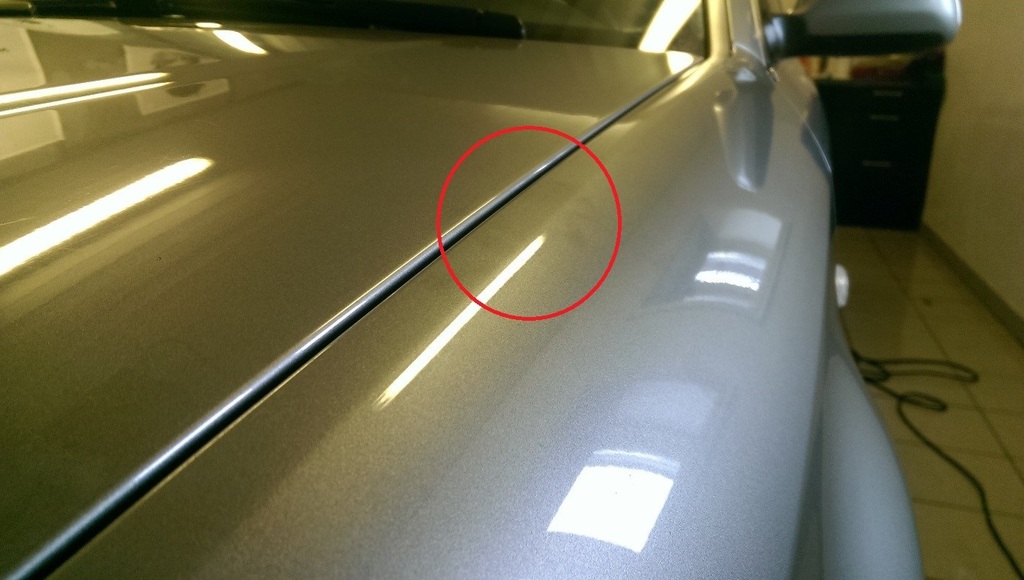

Oppdaget en bulk jeg ikke hadde latt merke til før bak skiltplata.
Som så heil j#velig ut. Likte den ikke.
Jaja får se på det senere.

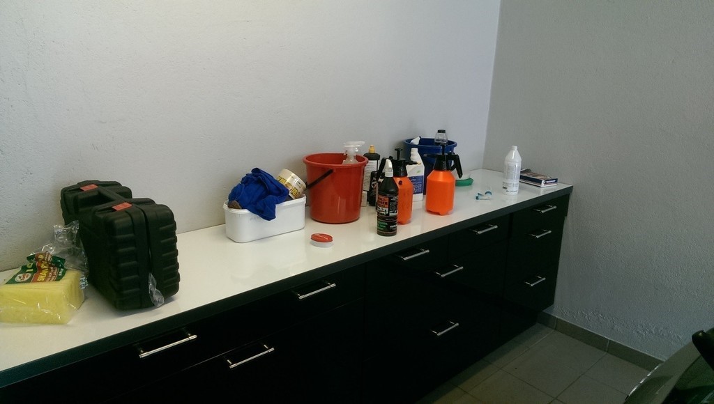

Vaskebøttene ble gjort klare:
Grittguard i begge ofc. 3. vasken med MG såpa. (Ganske fornøyd med gli og rense effekten til NXT-en, men strever med å få såpa til å legge seg/skumme på bilen. Må bruke en del såpe for å få det til. Og da er den ikke så drøy i bruk som folk sier. Tips?)

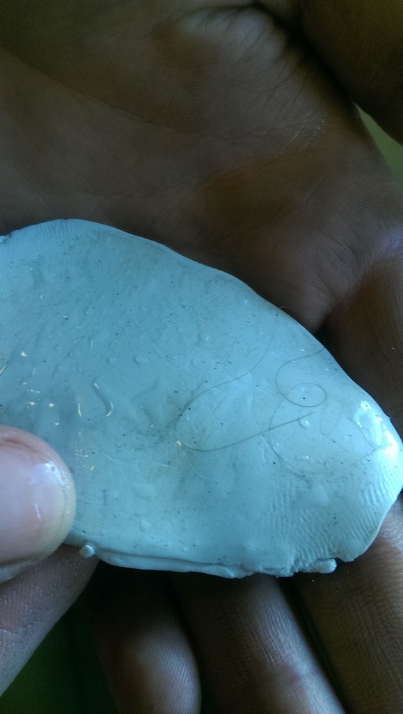

Så var det clay-time!
Her brukte jeg AG sin Clay. Sammen med AG Shampooen som lube. Clayet i kryssmønster.
Resultat etter taket. Ikke mye å ta i. Men fanget opp et hårstrå. Hmmm…¨

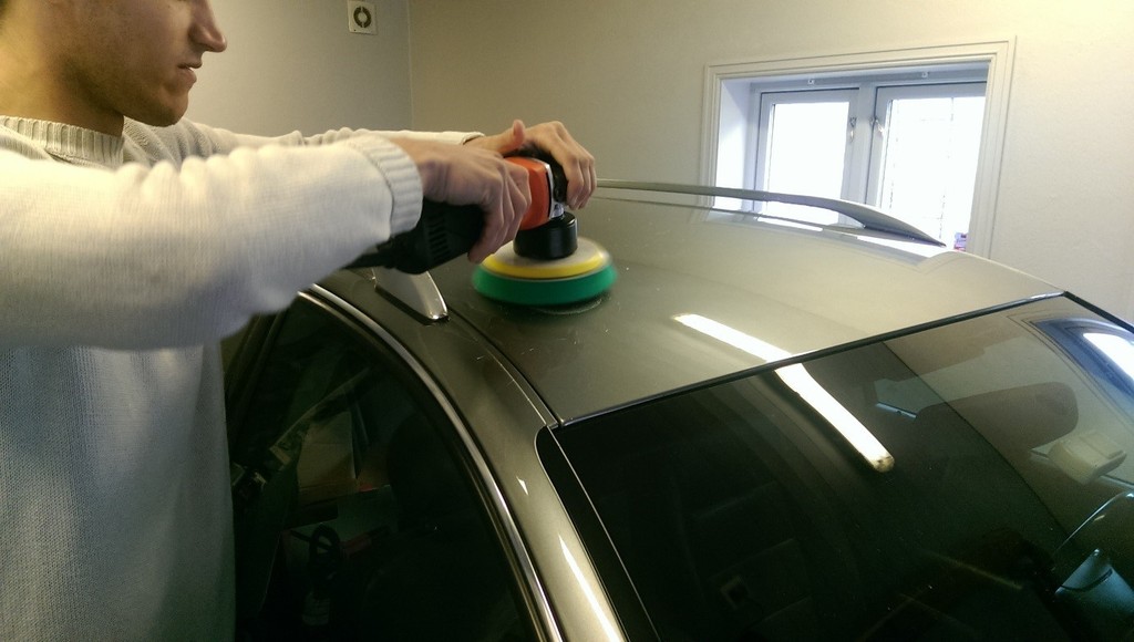

Så var det grovpolish tid.
Mf kutte pad + MG Scratch X
Kompisen min gav meg en liten how-to først. Før jeg fikk prøve meg.
Dessverre ingen bilder av det…

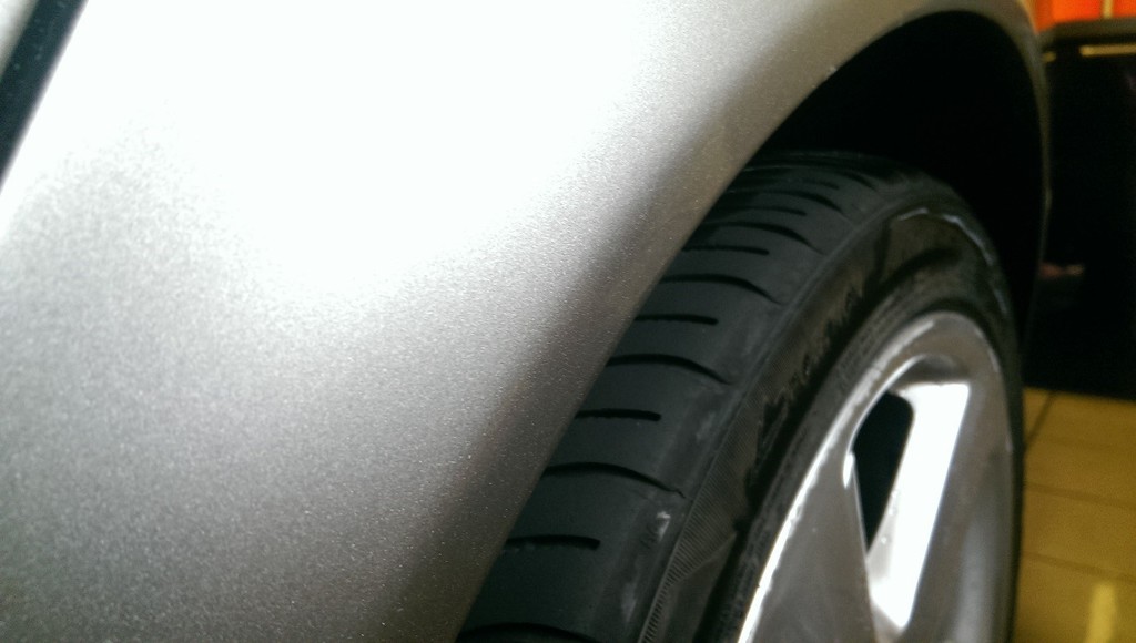

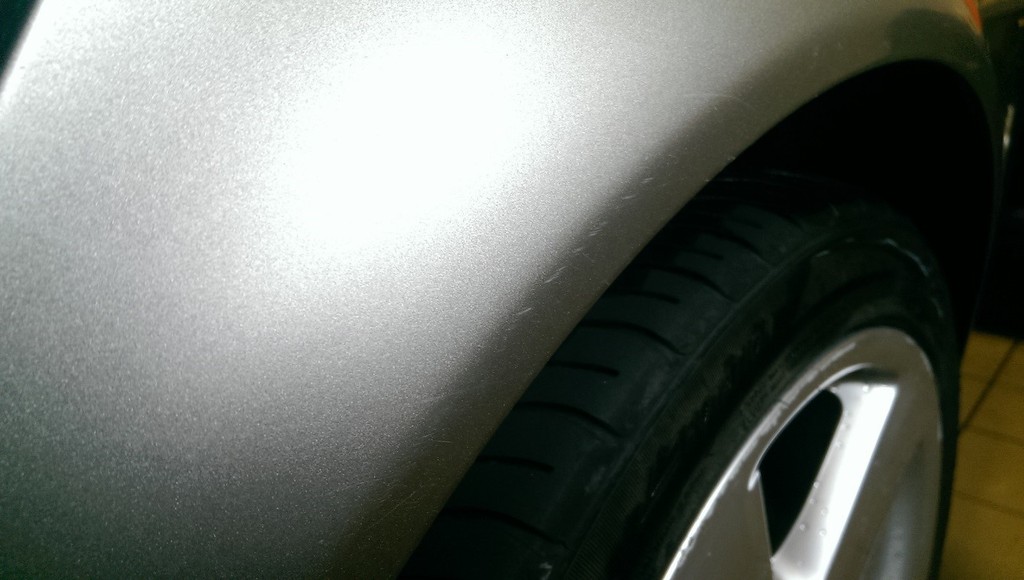

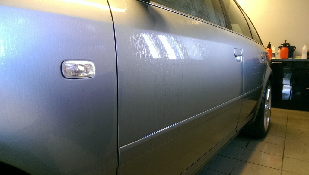

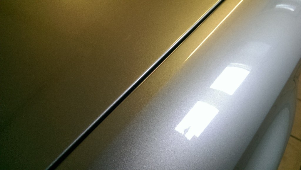

Men DAMN! Hvor mye deiligere CarWise-en var. Mye lettere å kontrollere og merket også godt den ekstra kraften. Men det var to ting jeg ikke likte. Nr.1: På/Av knappen. Den var jo steinhard. Likte ikke at du måtte dra den bak for skru den av. Nr.2: Lyden. Maskinen bråkte jo som et udyr. Følte liksom at biltema maskinen bråkte godt. Men dette var en annen liga. Men lyden var en god bekreftelse på kraften til CarWise-en.
Ble litt dårlig med bilder under prosessen. Både fordi en haug av bildene jeg tok ikke holder kvalitet nok (mobil-kamra) til å bli lastet opp her. Og fordi vi var begge ganske opptatt av prosessen.

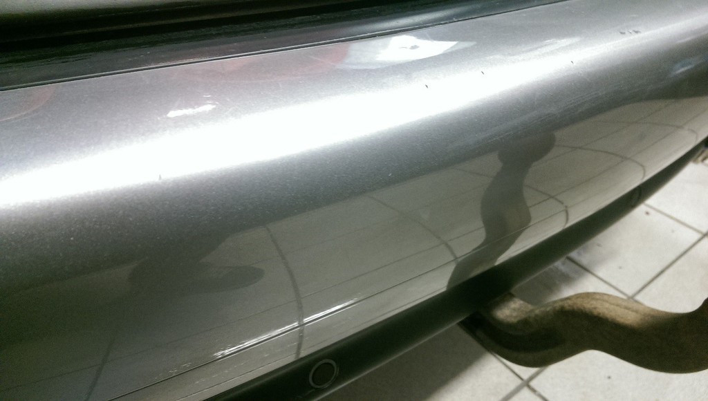

Før:
Vet ikke om dere ser det. Men er en slags flekk her. Minner litt om hologrammene til en hånd. Buddy-en min mente det var solkrem som hadde forsakt det?
Etter:
Før:
Etter:
Før:
Etter:
Før:
Etter:

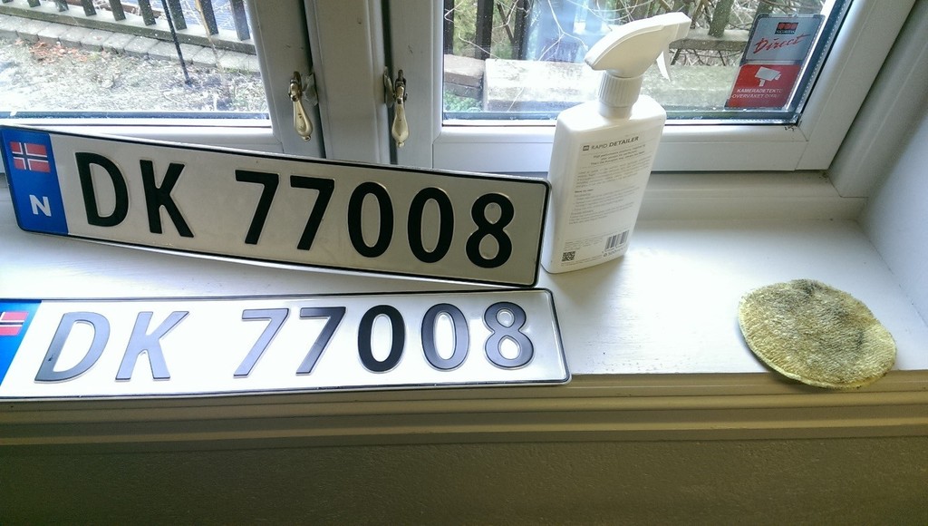

Skiltene ble også vasket og vokset. Både foran og bak. (Bare fordi jeg kan). Dørkarmer, lykter, takrails og eksos-stussen fikk seg også en runde med Fusso.

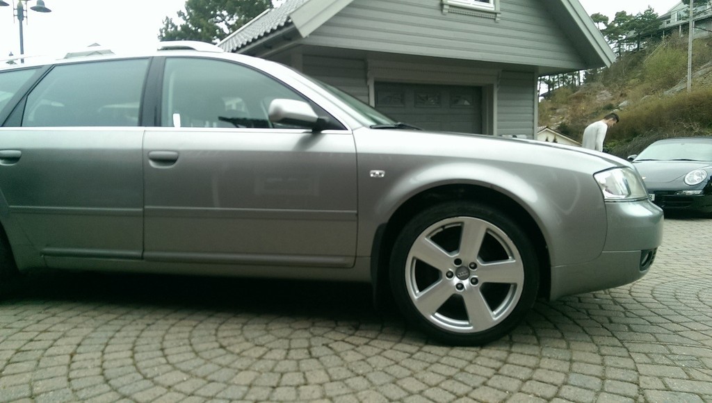

Bilen ble kjørt ut for litt bilder :))
Var litt skitt som hadde samlet seg opp ja.

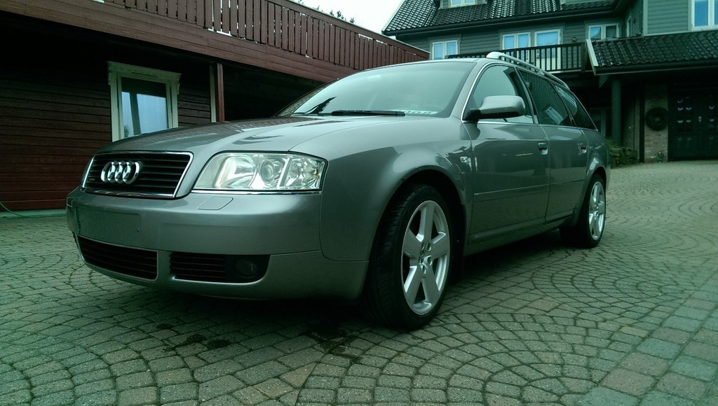

Ferdig bilder:

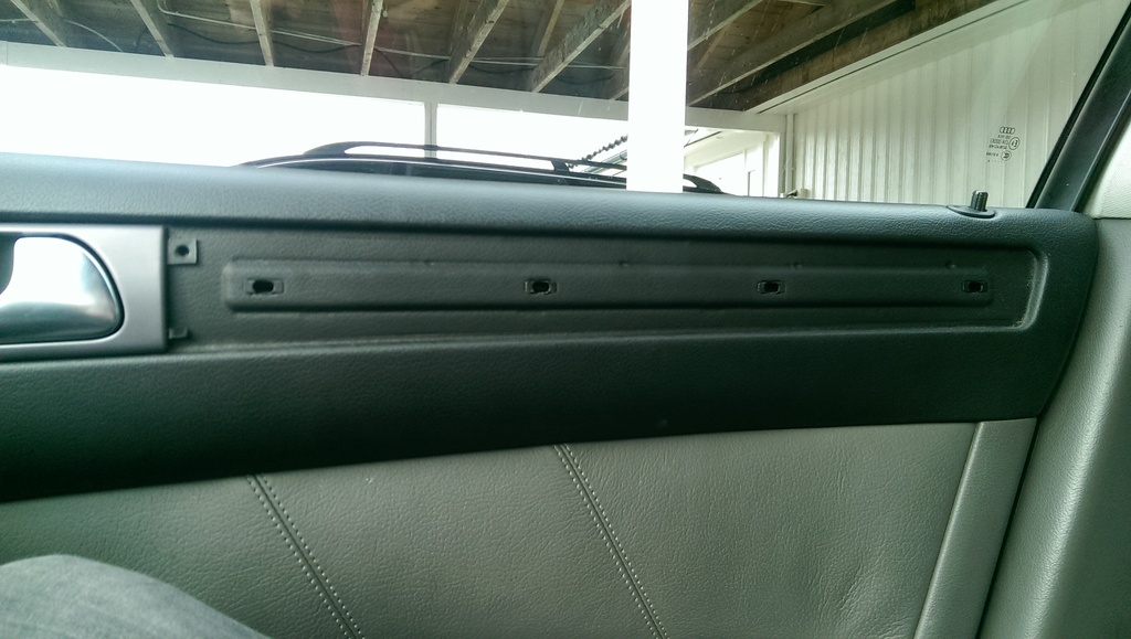

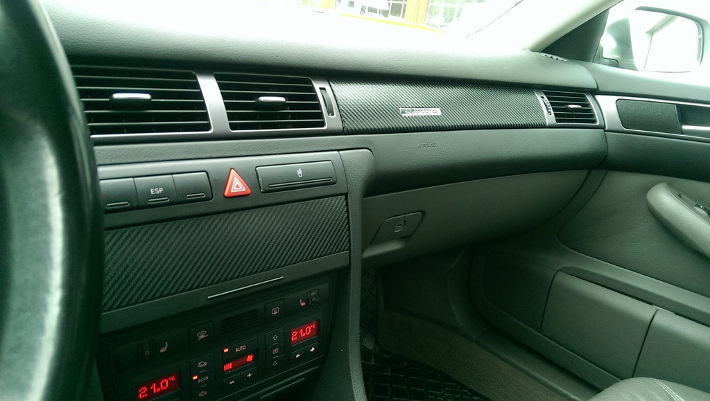

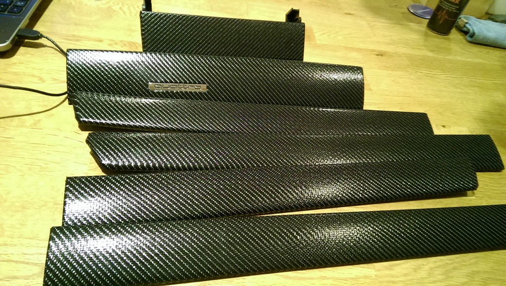

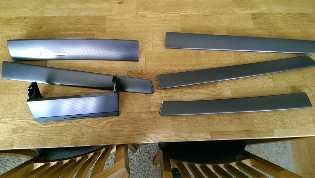

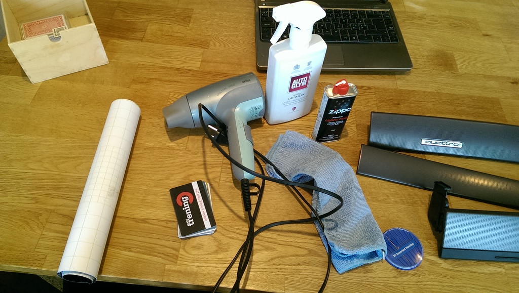

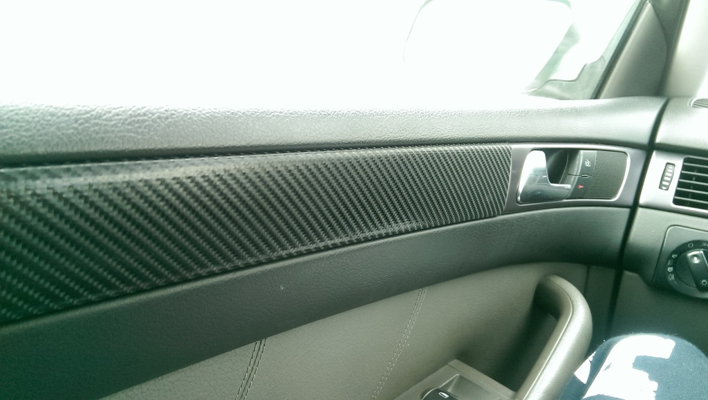

Har hatt ei tåli produktiv helg og fått lagt karbonfiber (folie) på alle listene i bilen. Begynte å bli ganske lei de grå listene i bilen og tenkte det var på tide å friske det opp litt. Hadde også karbonfiber i gamle bilen og begynte å savne det litt.
Begynte med innkjøp av folie. Valget falt da på noe 4D folie på Ebay til ca. 40kr inkl frakt fra Kina. Kjøpt folien på torsdag 19.4.16 og kom i posten torsdag 26.4.16. Akkurat en uke senere. Ville også gjøre jobben lettere for meg selv denne gangen så bestilte også et "trim removal set" på ebay til ca. 65 kroner. Og fikk settet i posten på fredag (27.4.16). Så da var det bare å sette igang! Og det gjorde jeg. :)
Slik så det ut.

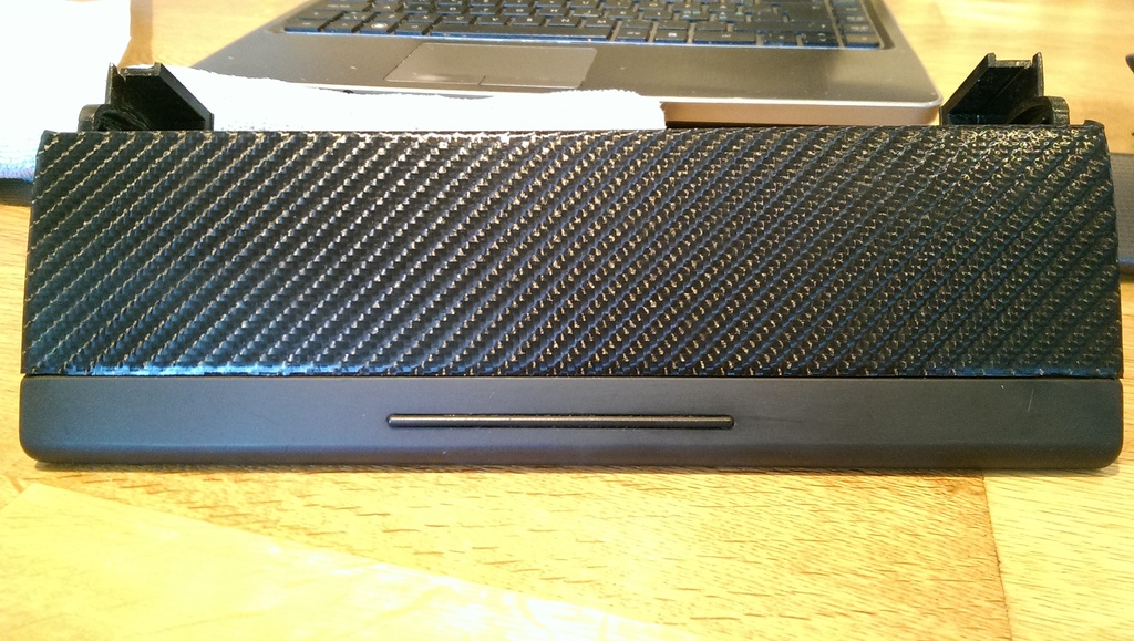

Så var det bare å begynne å plukke ut delene. Litt overtaling/makt måtte til på noen av listene men gikk veldig fint takket være settet. Knakk bare et feste totalt.
Sånn så det ut uten lister.
Inn på kjøkkenbordet.
Arbeidsteamet. (+saks og kniv)
Resultat:
Blei ganske så fornøyd med resultatet. Likte at det var litt mer shine/gloss i folien. Var matt Biltemafolie i gamle bilen. Som var greit nok. Men likte dette bedre :)

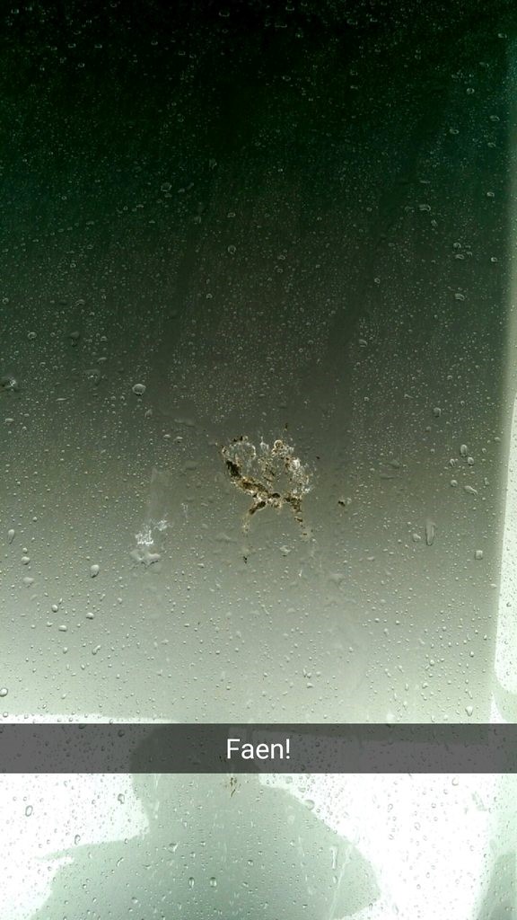

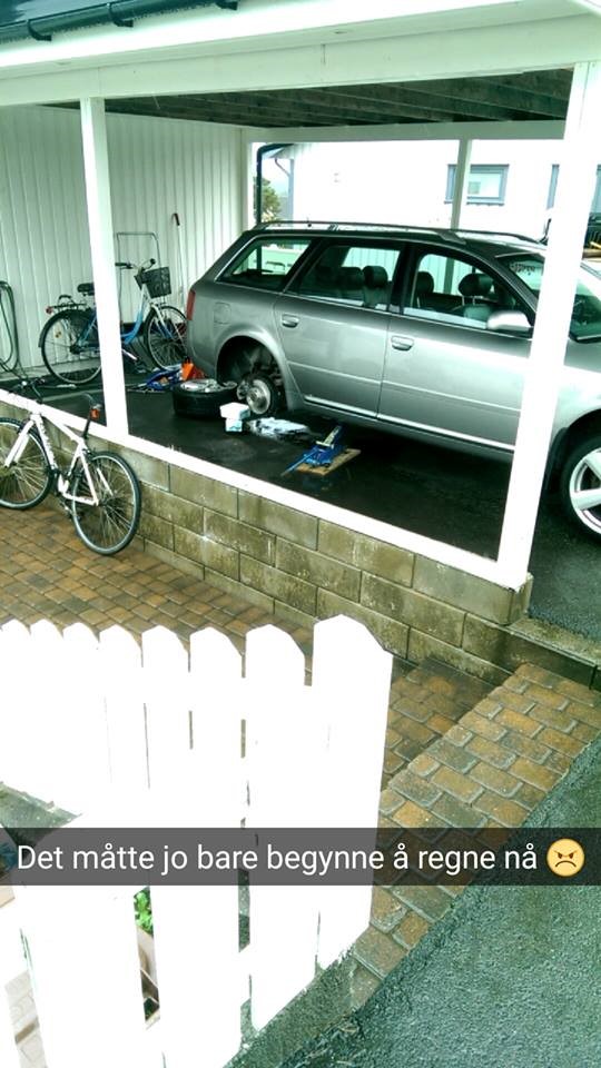

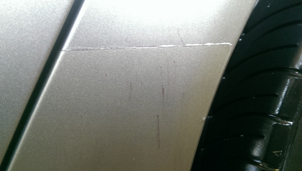

Ellers så skjedde dette på jobb idag :angry::
13128726_1163493987018126_1013556472_o_z
Postet innlegg om det på DCN's Frustrasjonstråd. For de som vil lese mer om det.

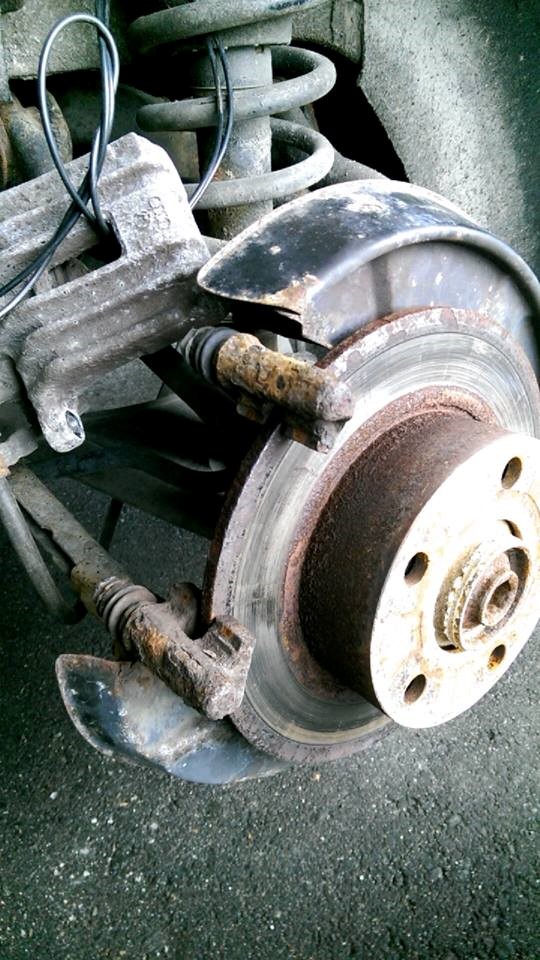

Har endelig fått byttet bremsene bak. Første gang jeg har gjort noe sånt. Og faller nok i kategorien "mest mekaniske jeg har gjort på bil". Det var en frustrerende, men veldig lærerik opplevelse.
13348824_1184818274885697_1794630992_n_z

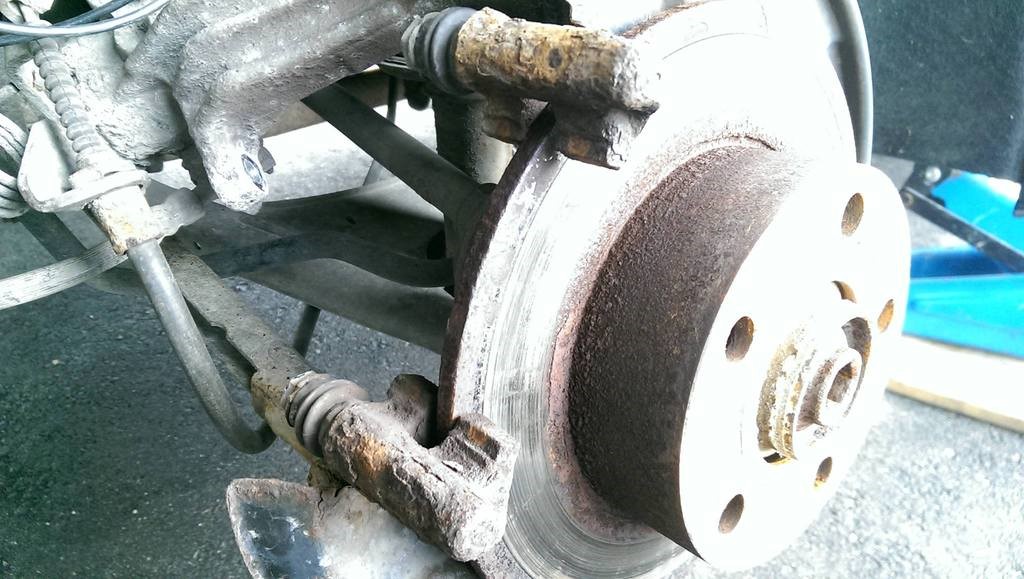

Begynte såklart med å jekke opp bilen og ta av hjulet.
Så var det bare skru ut to 13mm bolter fra kalipperen. Og bruke et flatjern til å vippe kalipperen ut og ta vekk klossene.
13348761_1184818271552364_588987767_n_zp
13396582_1184818254885699_924362422_o_zp
Og da så det sånn her ut.

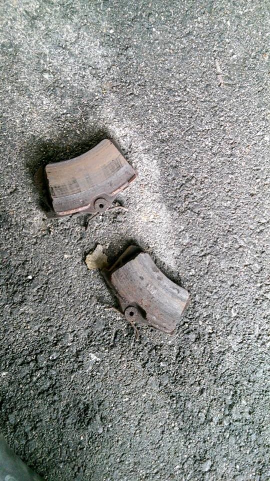

Klossene så slik ut:
13400923_1184818268219031_1373387419_n_z
Var egentlig tåli godt med belegg på de. Men nye klosser er jo ikke akkurat dyre.

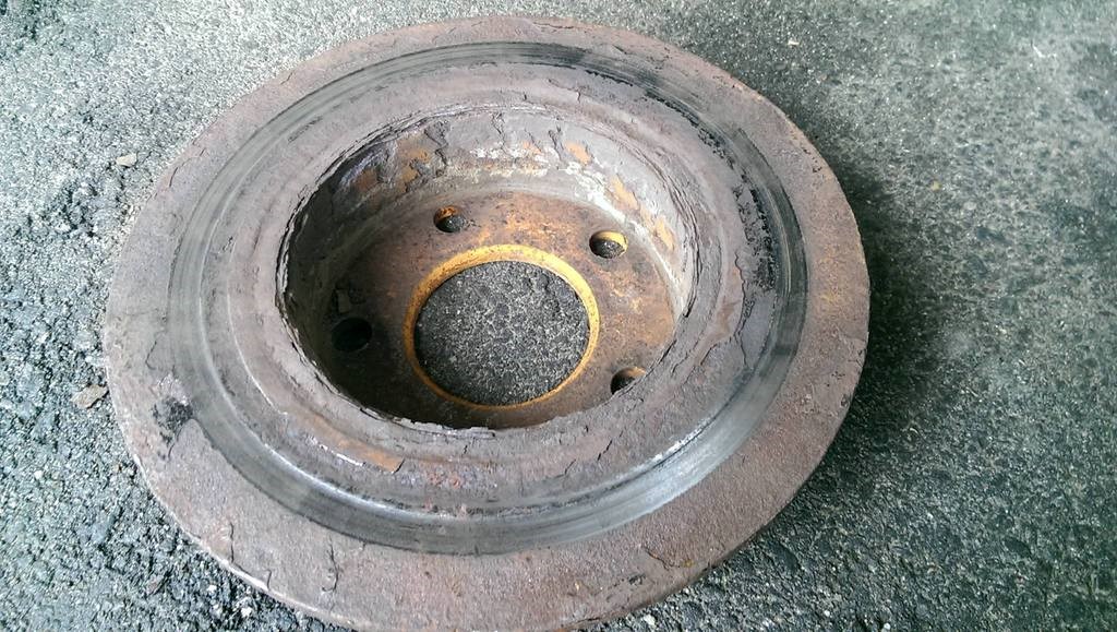

Skiven så slik ut på baksiden:
13389363_1184818248219033_1755840404_o_z
13389189_1184818238219034_385849716_o_zp
(ikke veldig stort område som ble brukt).
Pusset ned navet med noe grovt sandpapir og festebrakretten med en fil (akkurat på de punktene der klossene ligger). Smurte alle plassene jeg pusset ned med litt aluminiumspasta.
