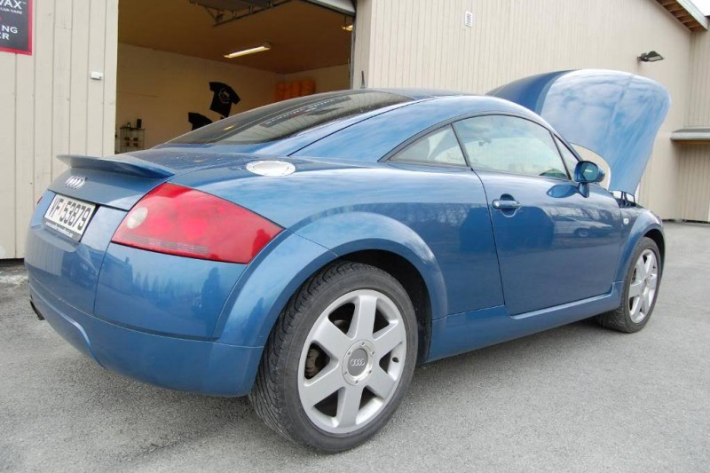

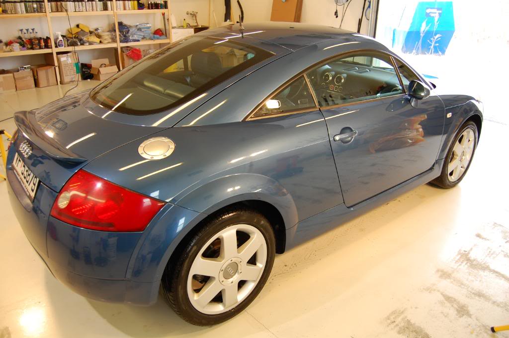

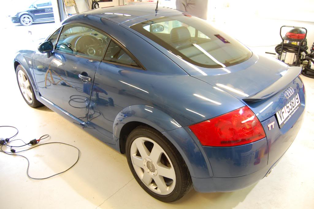

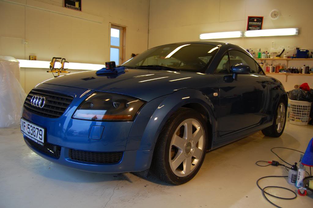

Vel, dette er vel min første jobb som Scandicshine-detailer. Ketil fikk booket inn denne bilen til en to-stegs maskinpolering. Vi jobbet med denne fra ca. kl 9 til 4 tror jeg.. Bilen var ikke så ille da vi fikk den, og eieren var flink til å ta vare på den, og brukte selvfølgelig produkter fra Scandic Shine :) Dessverre led bilen av noen gamle vaskeriper etc. som eieren ikke fikk bort. Men nok prat, over til bildene..

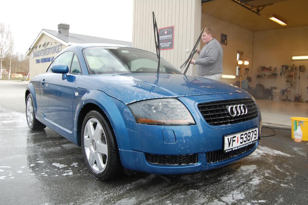

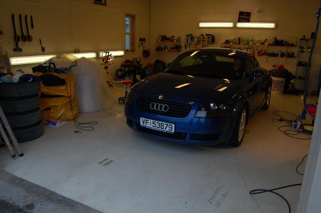

Slik så bilen ut da vi fikk den.

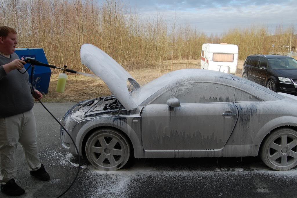

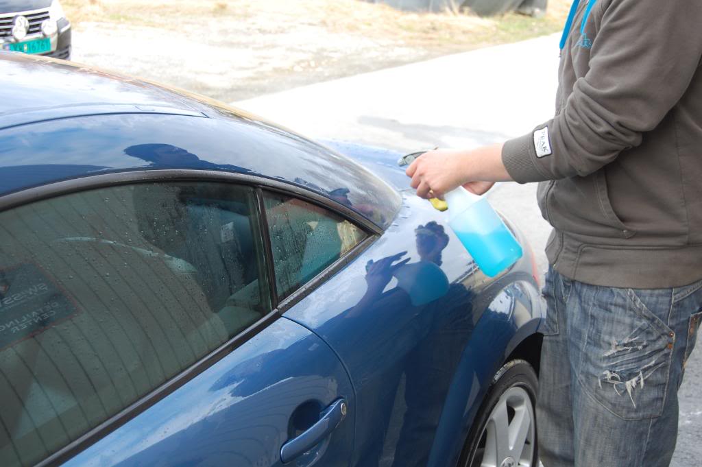

Det første vi gjorde var å spraye over hele bilen med CG Grime Reaper blandet 1:3.
Etter Grime Reaper hadde virket noen min, ble bilen skumlagt med CG Citruswash + Gloss og noe annet jeg ikke kommer på i farte..

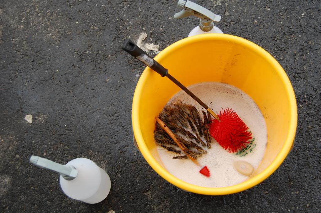

Deretter var det felgene sin tur, de ble sprayet inn med CG Sticky Wheel Gel og deretter brukte vi en Boar's Hair Brush for felgoverflatene, Swissvax Wheel for alle kriker og kroker, og en Flexible Wheel Rim Brush for å nå vaske felgen inni..
Deretter ble bilen spylt av og vasket med CG Citruswash + Gloss og en Sheepskin-mitt.

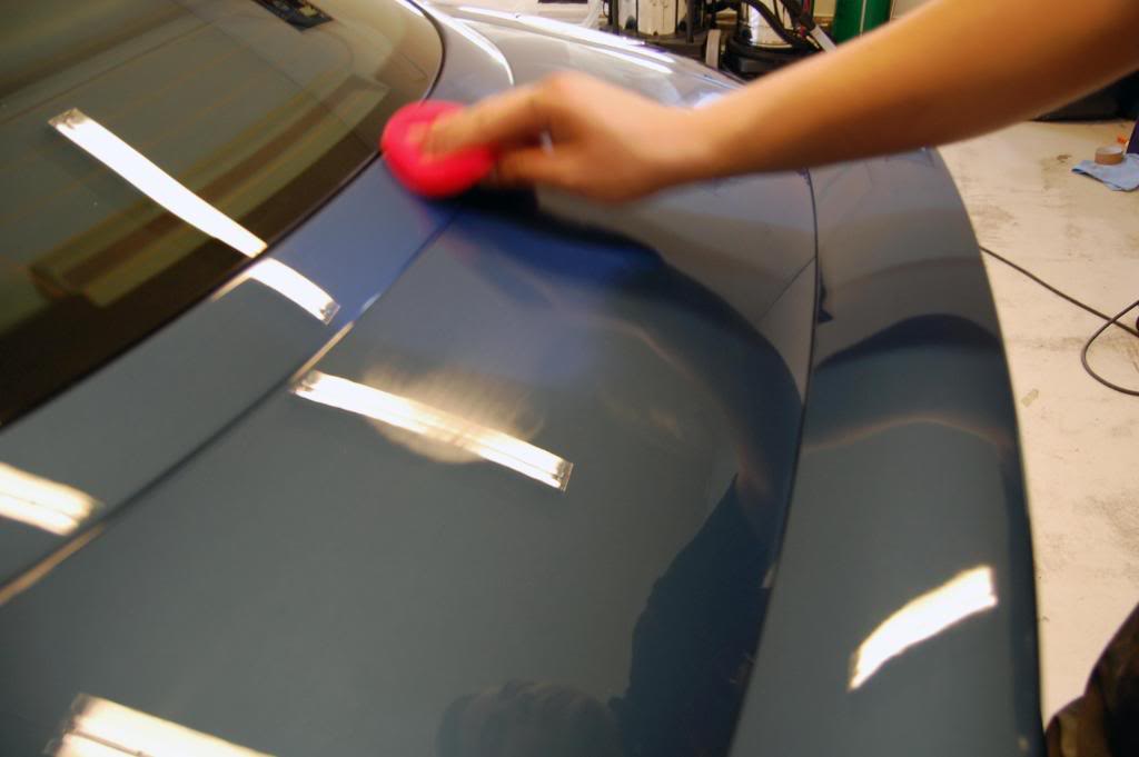

Så var det tid for clay, og der ble det brukt Riccardo Clay og Optimum No Rinse som lube.

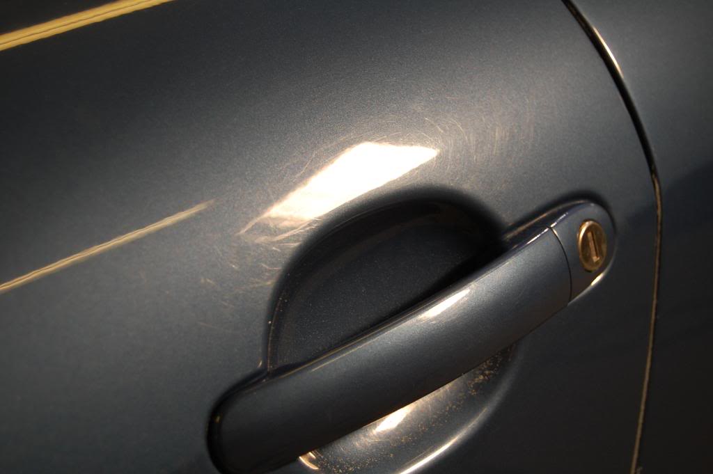

Inspeksjon:

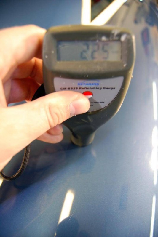

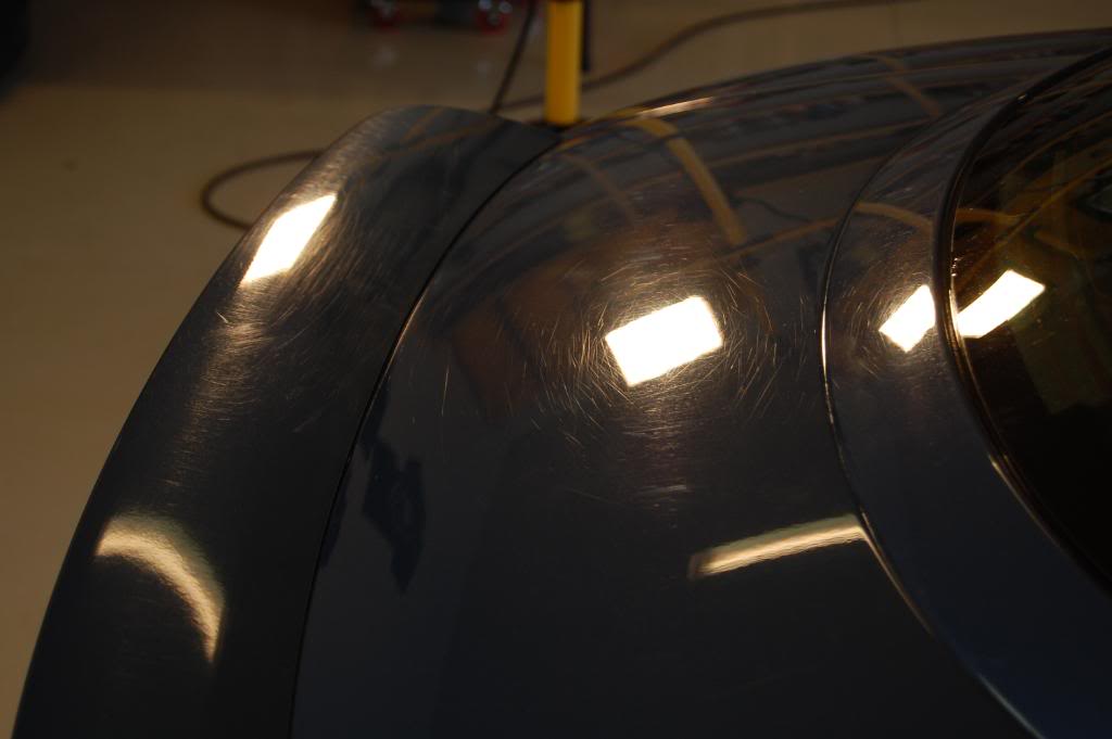

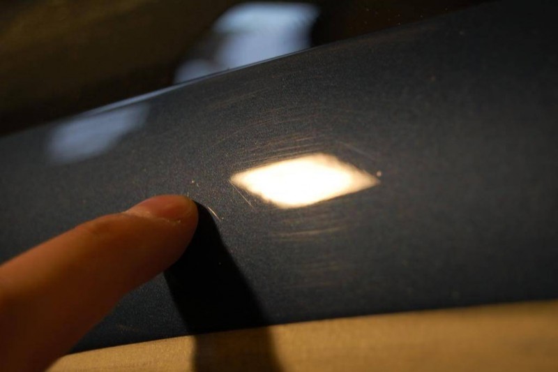

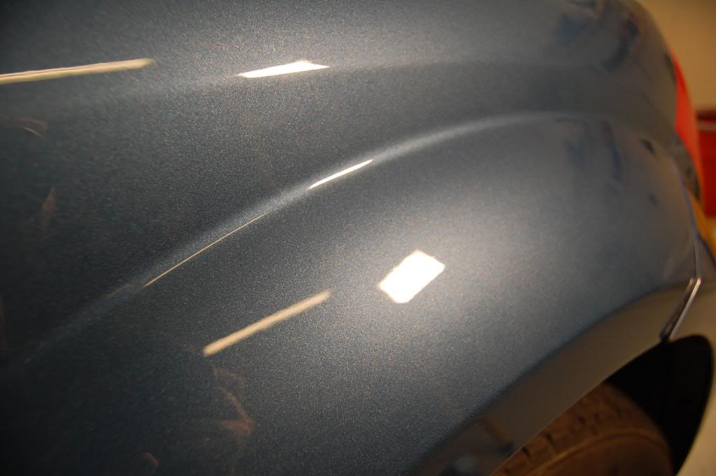

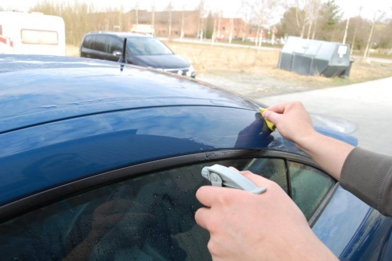

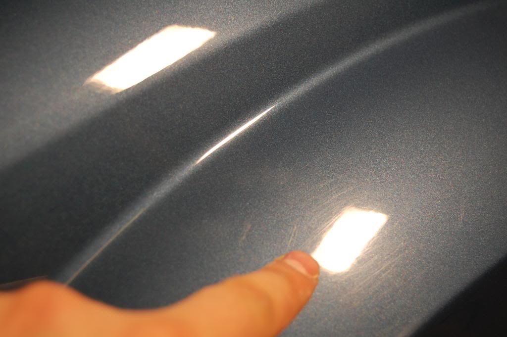

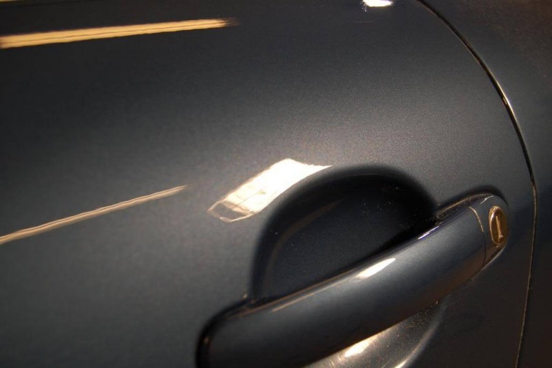

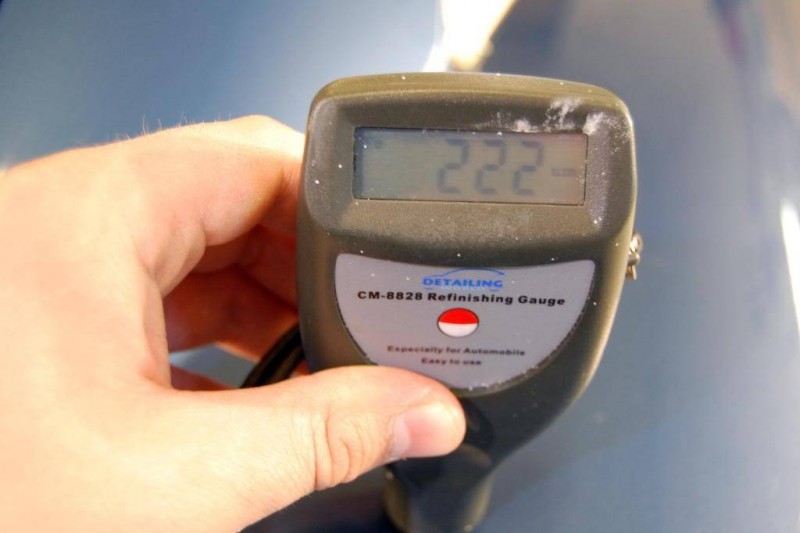

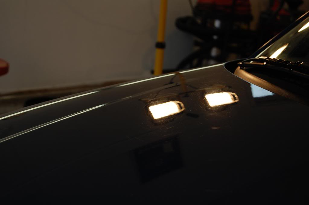

Endel swirls og noen ganske dype riper. Så tok vi noen lakkmålinger, og her var det mye lakk å leke med.

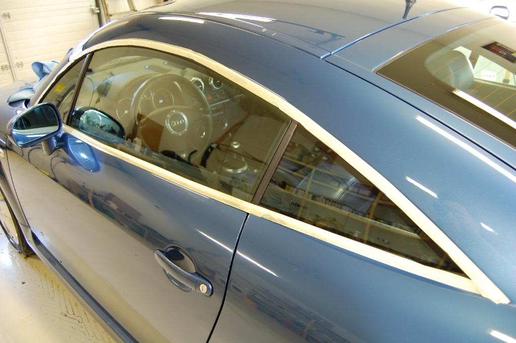

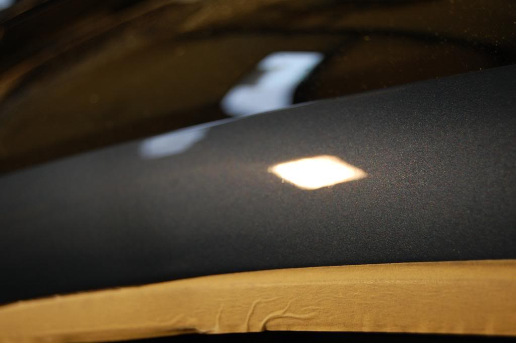

Så tapet vi opp den som var å tape..

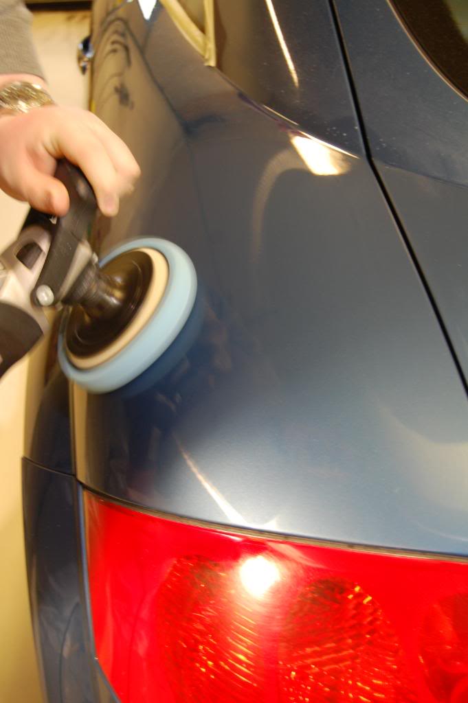

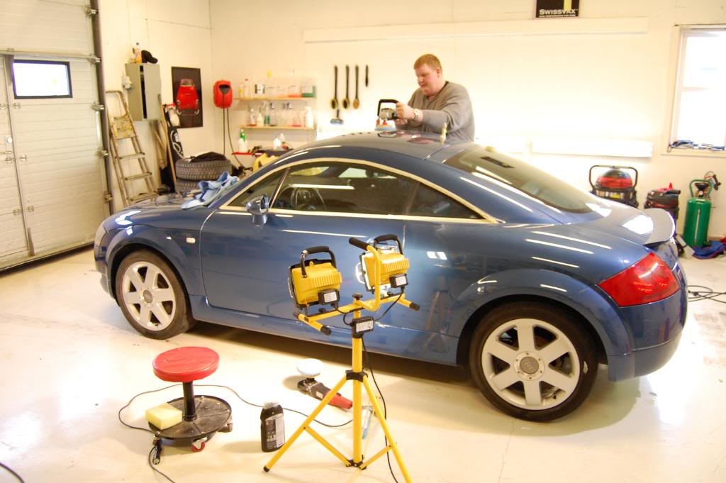

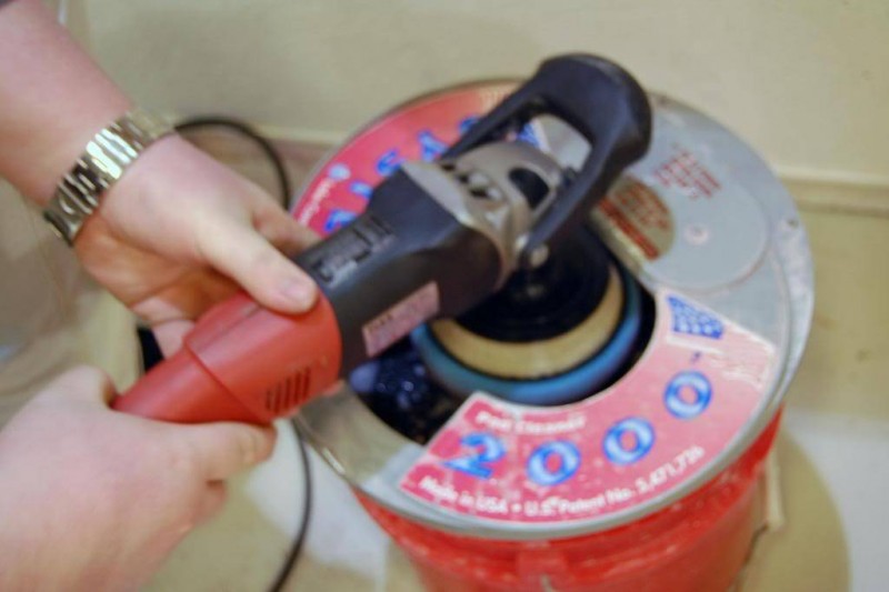

Vasket noen pads og satte i gang. Vi startet med Scholl S03+ og blå Scholl-pute.
Så noen korrigeringsbilder.

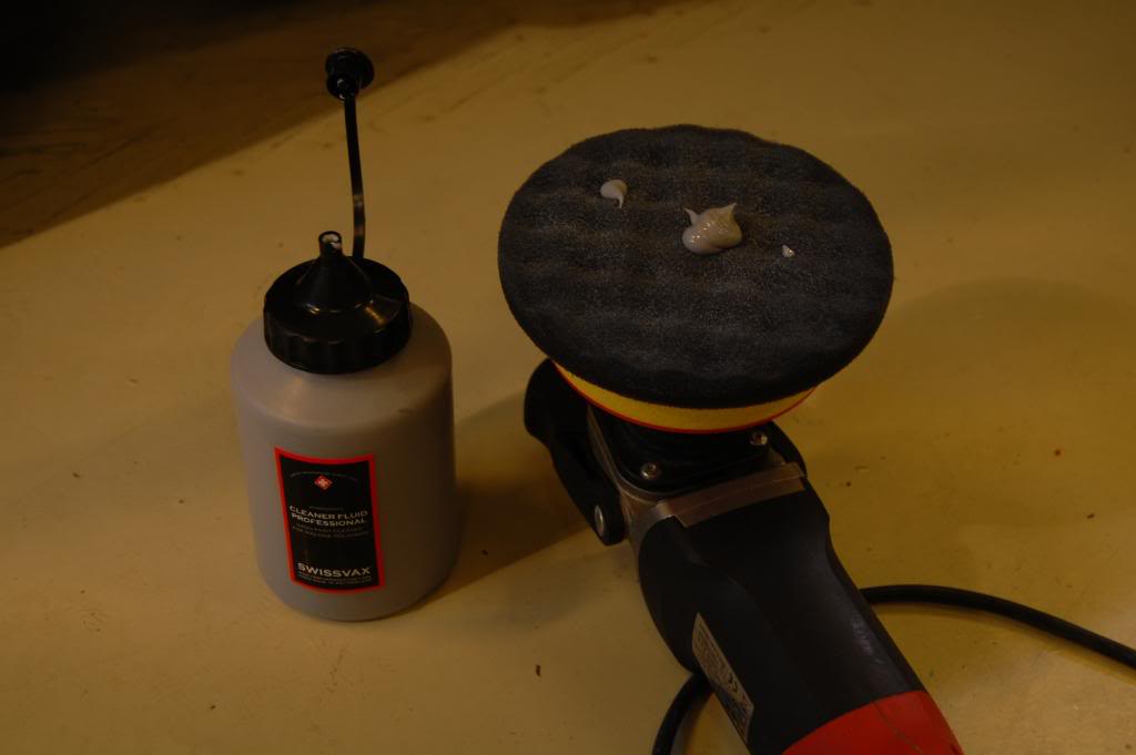

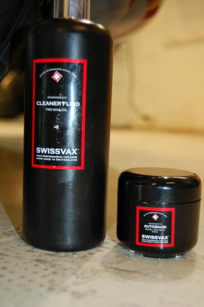

Etter hele bilen var kjørt over med den komboen, brukte vi sort Scholl finishing pute og Swissvax Cleaner Fluid Professional.

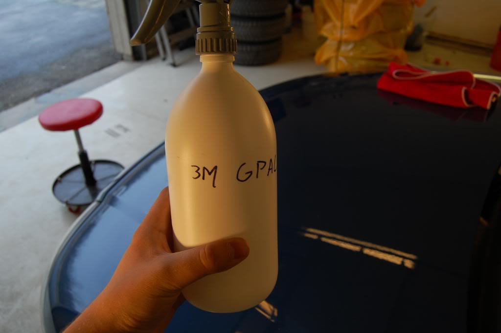

Så ble poleringsstøv etc fjernet med 3M GPAC.

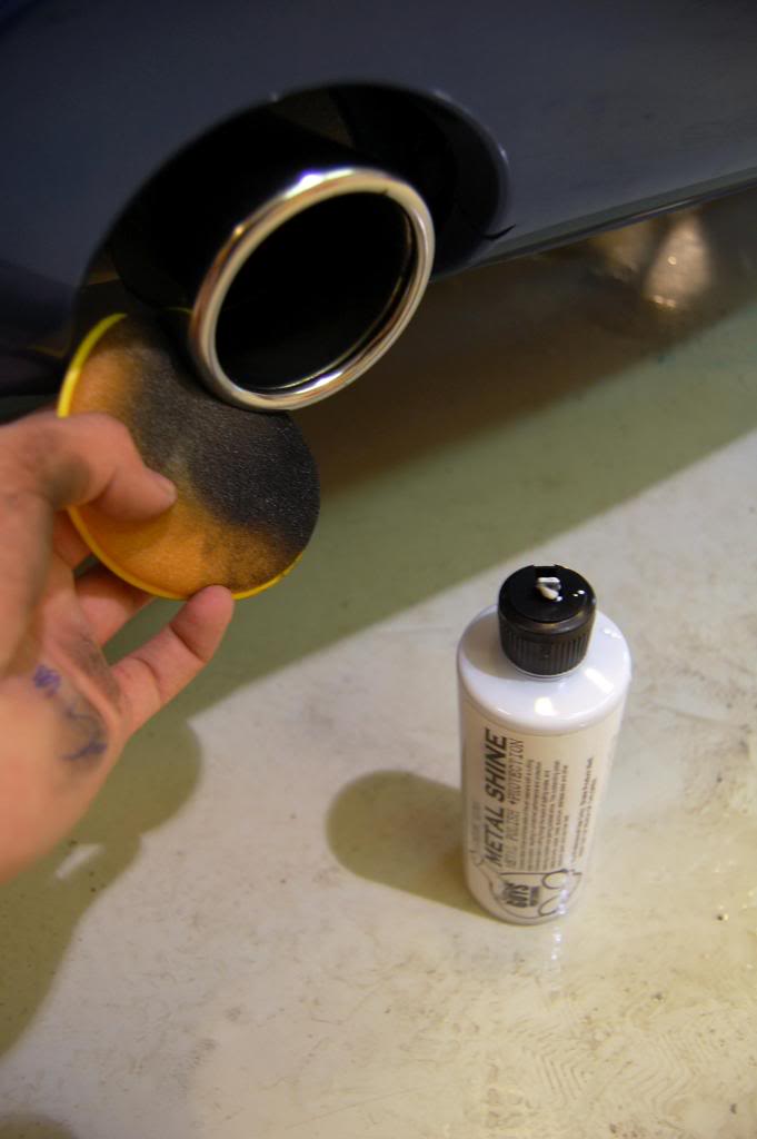

Eksos polert med CG Metal.

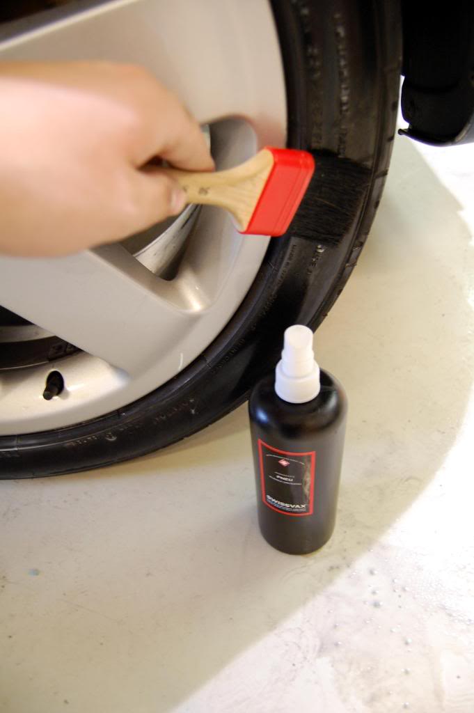

Dekk ble påført Swissvax Pneu.
Felger polert med Swissvax Cleaner Fluid og vokset med Autobahn.

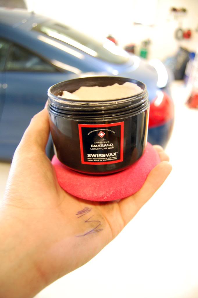

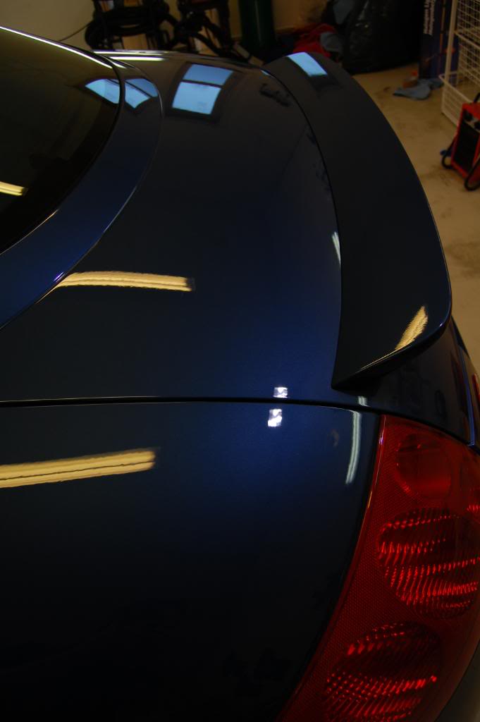

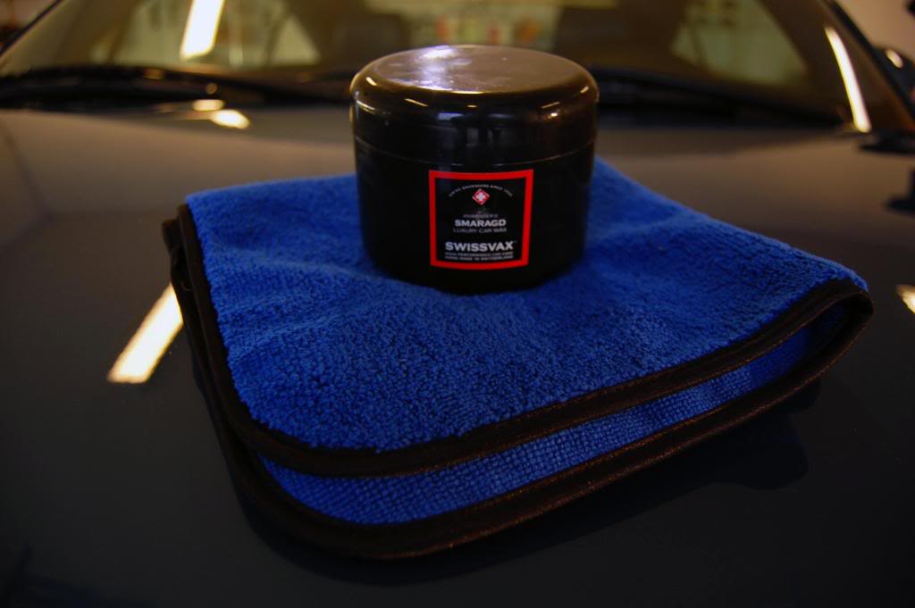

Så var det tid for voks, nemlig Swissvax Smaragd(Concorso US)

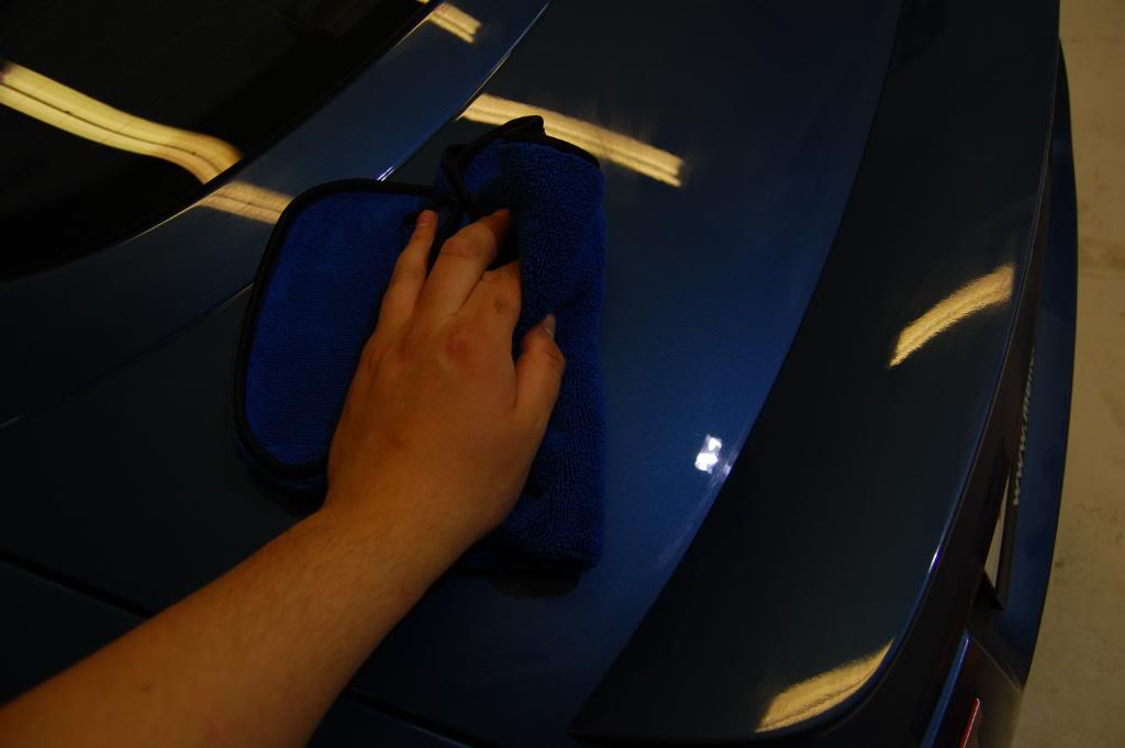

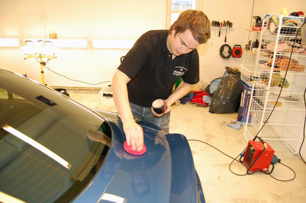

Wax on:
Wax off:

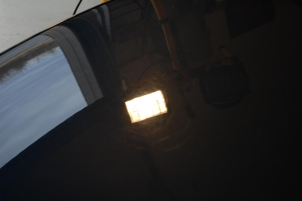

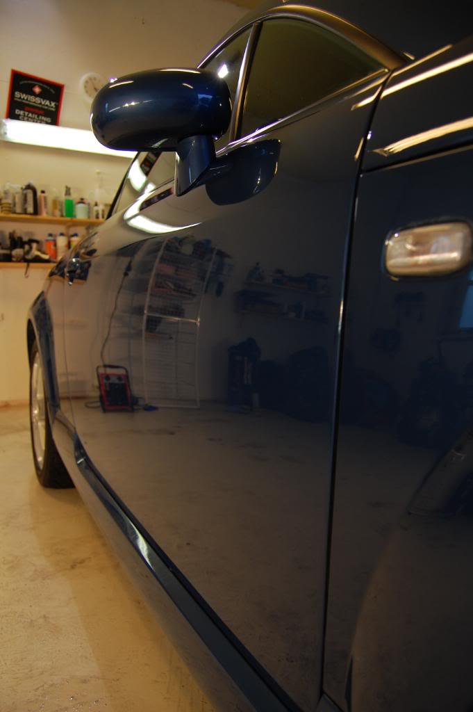

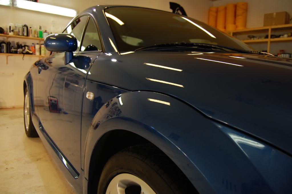

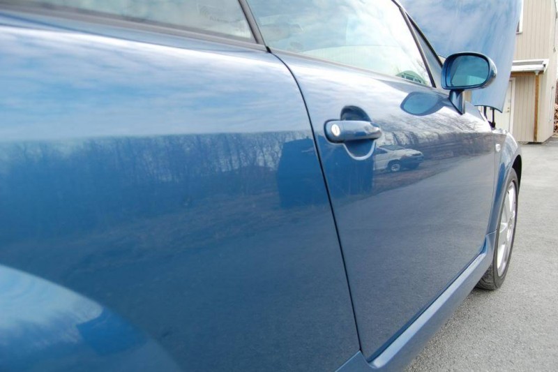

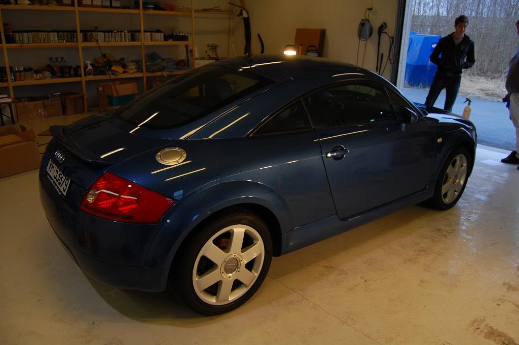

RESULTATER:

Ble flott dette, men har du noe mere info om Swissvax Cleaner Fluid Professional (hva gjør denne?) og 3M produktet til å fjerne poleringsstøvet hva er det for noe? Noe ala Top Inspection?
Eirik    1
Eirik
3M™ General Purpose Adhesive Cleaner is a specially blended solvent which provides easy cleanup of most types of adhesives, bugs, greases and oils, overspray, silicone, waxes and tars.

Bra jobba folkens...
Men jeg synes lokalet ditt er veldig rotete Ketil....

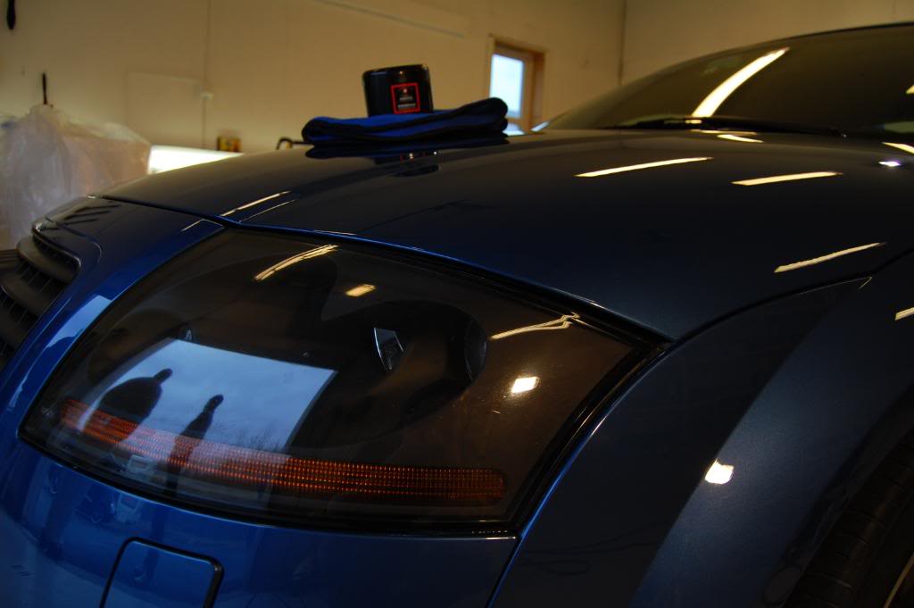

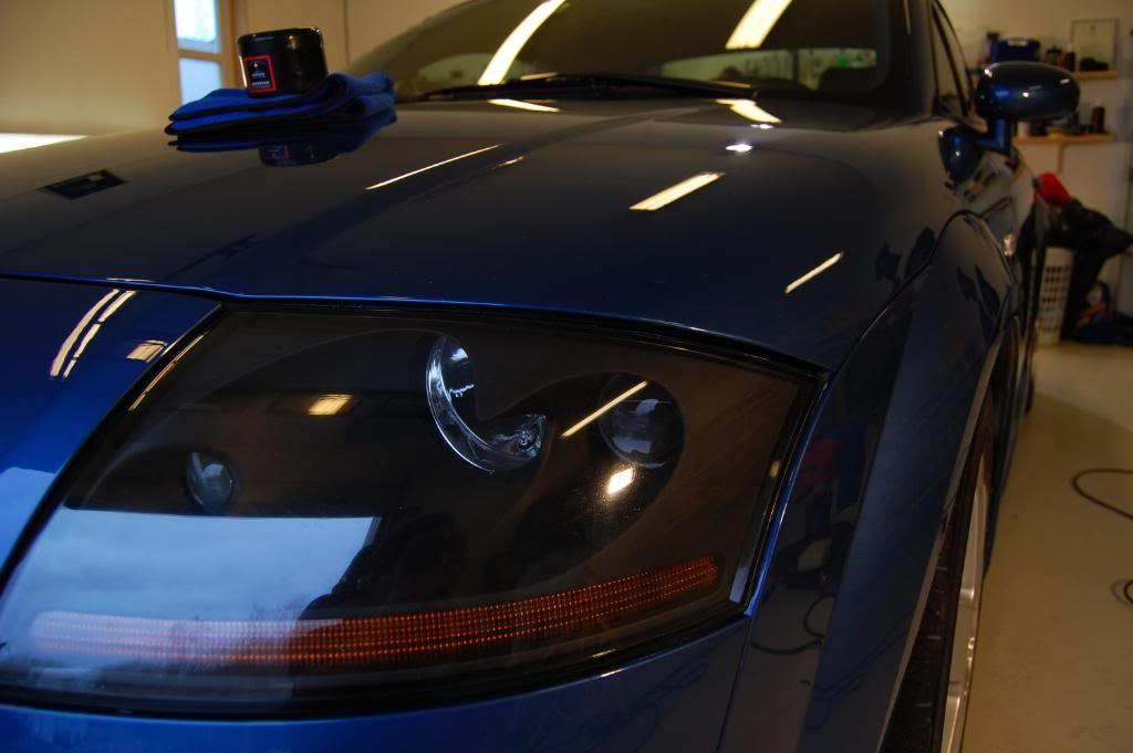

Kjempe bra jobb...har dere glemt å korregere front lyktene?
Swissvax CFP er beregnet for bruk til maskin, og etterlater en hologramfri/klar for voks - finish! 3M GPAC ble beskrevet bra av Eirik. Takk for kommentaren :)
Takk for kommentaren :) Lyktene ble kjørt over på samme måte som lakken, men vi måtte nok til med våtslip for å få de perfekte da de var ganske slitte. Bilen var kun booket inn for en 1 dagsjobb og 2 steg.
