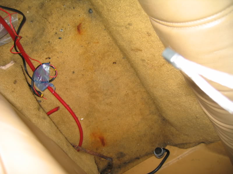

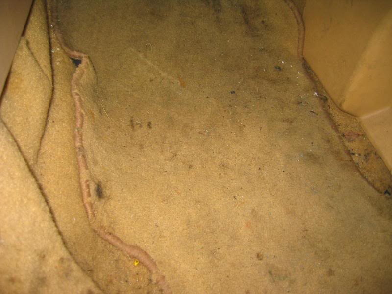

Chemical Guys Stain and Odor Extractor

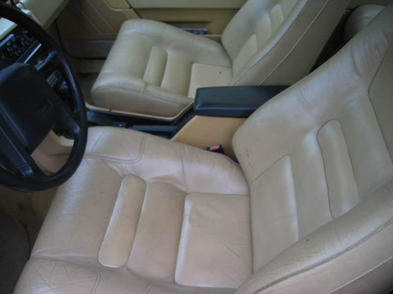

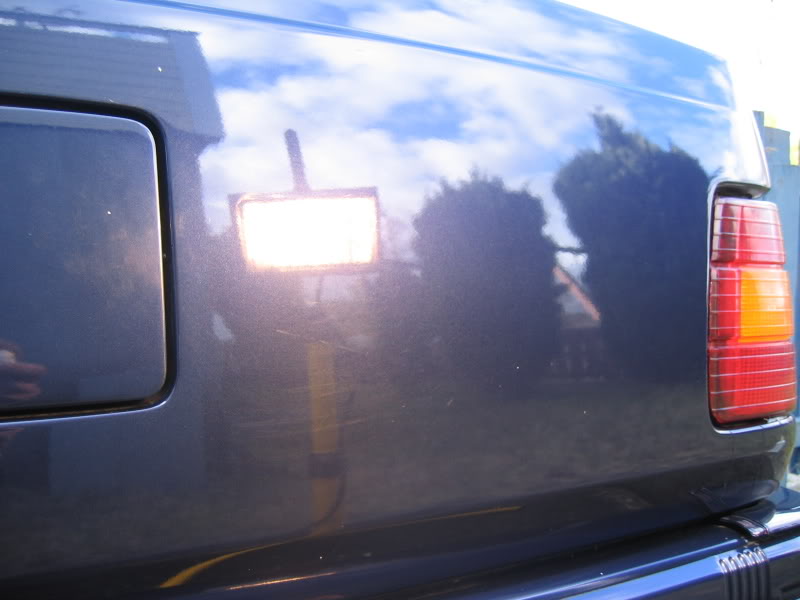

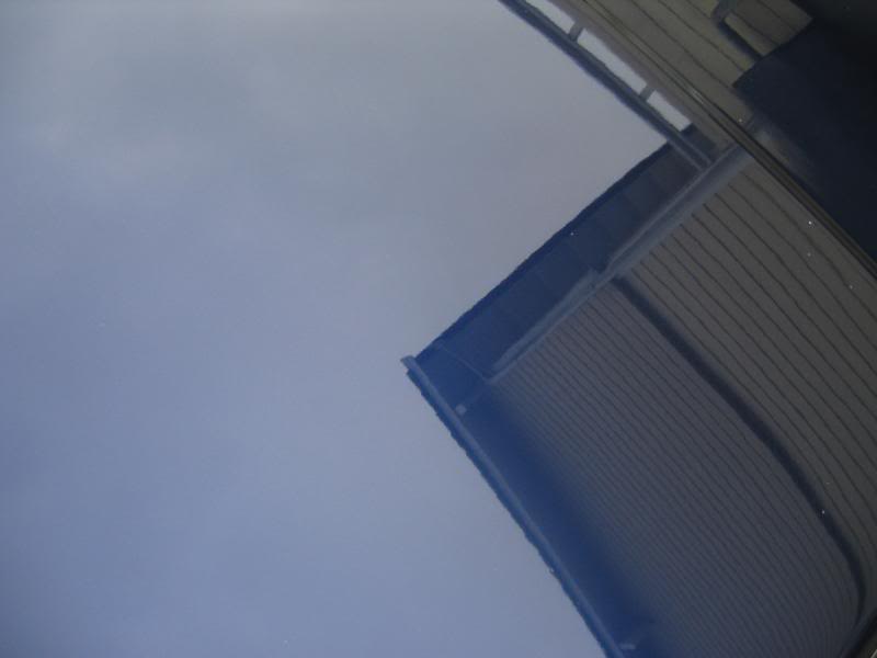

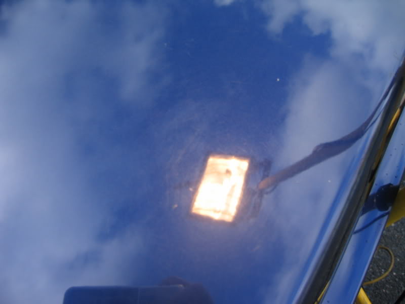

Så over til det vi liker best, BILDER!!

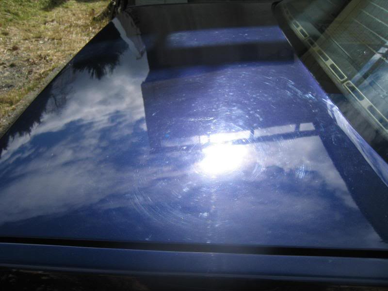

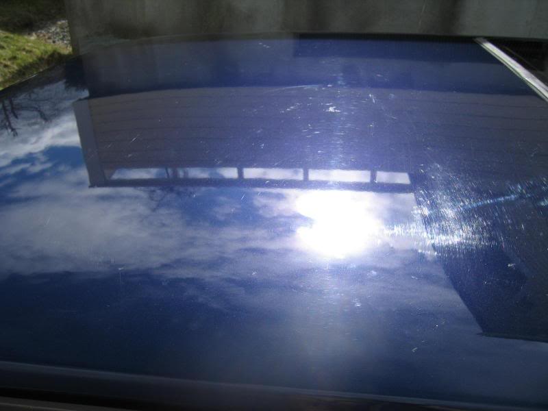

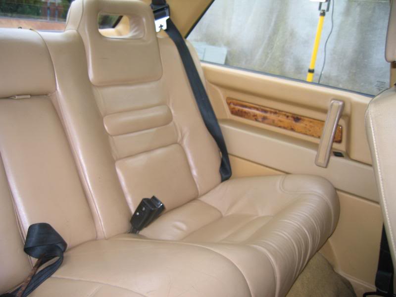

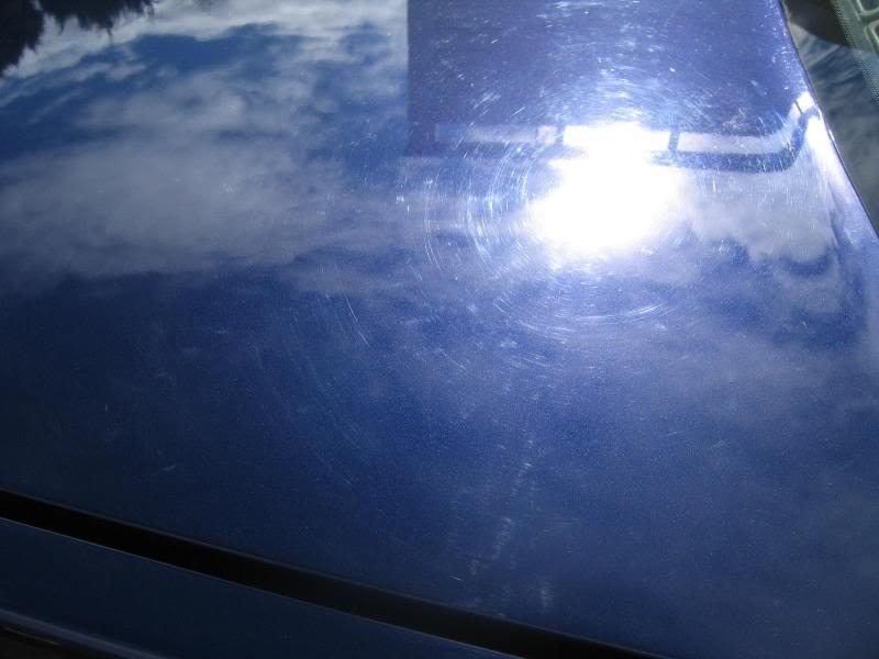

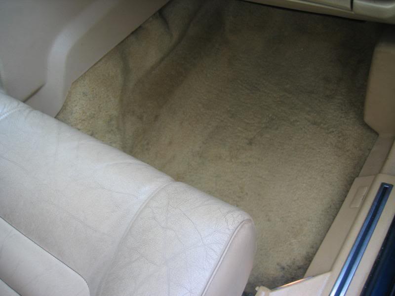

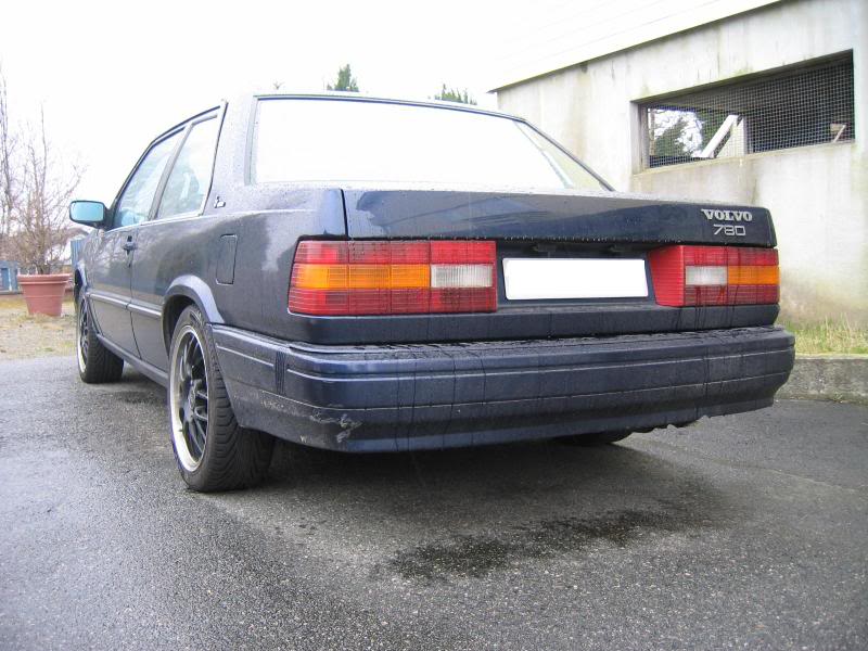

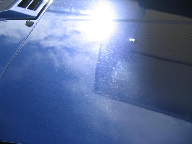

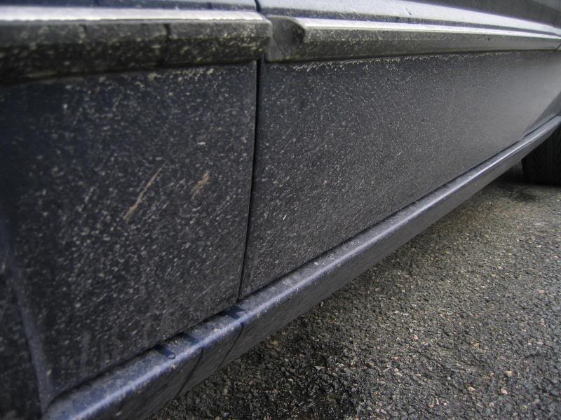

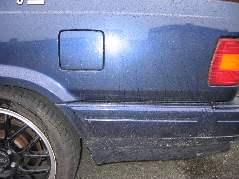

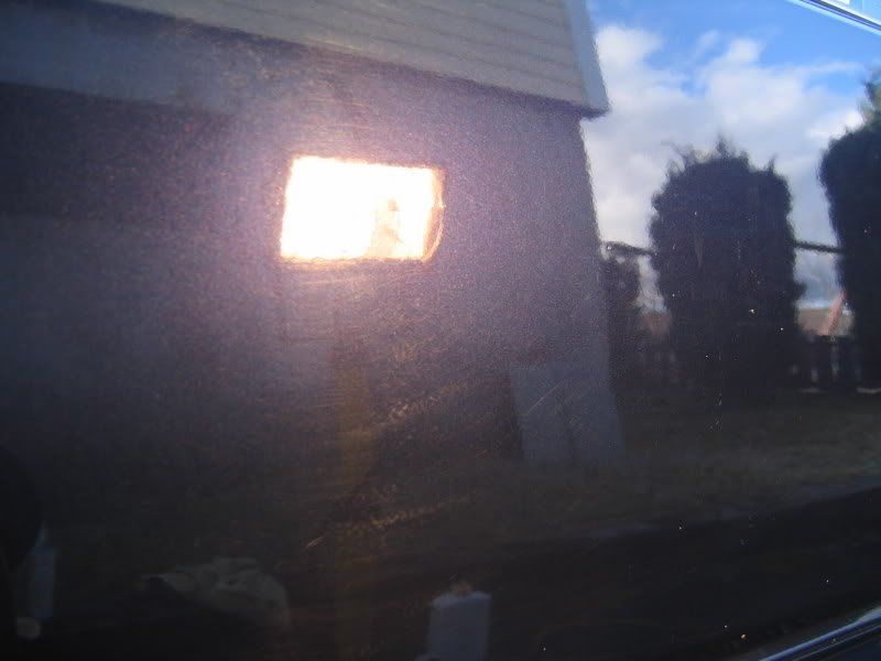

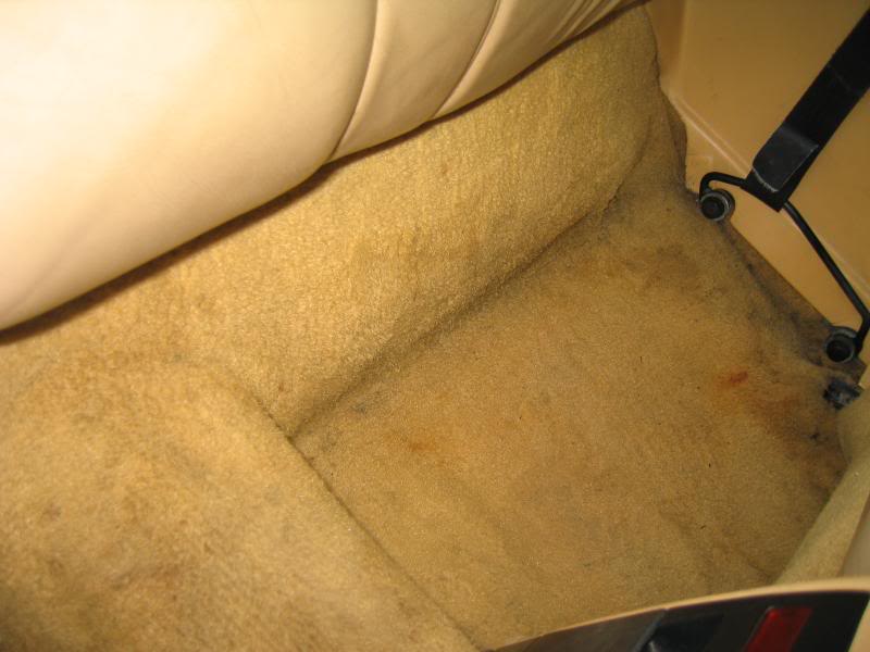

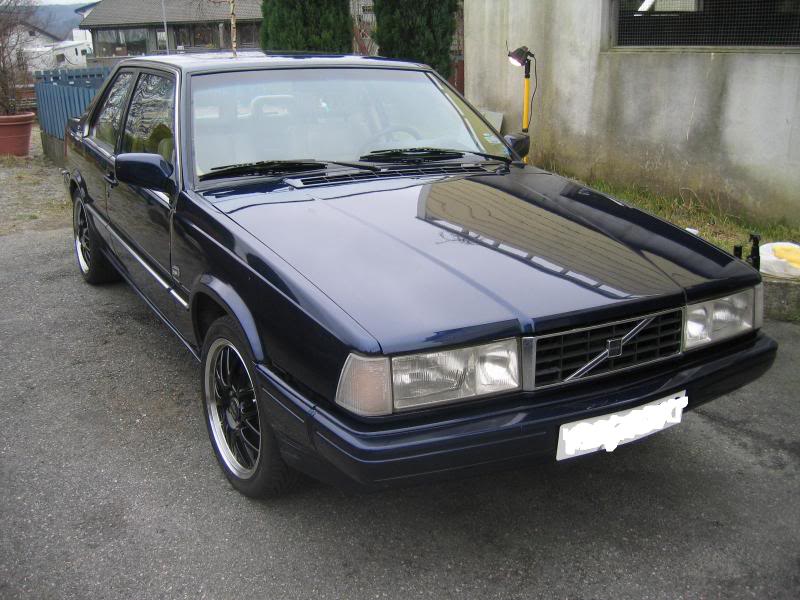

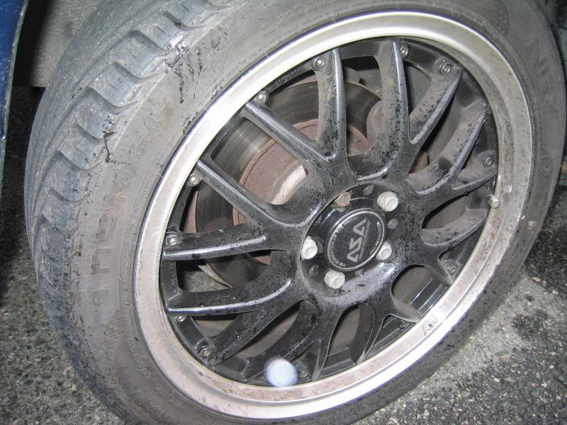

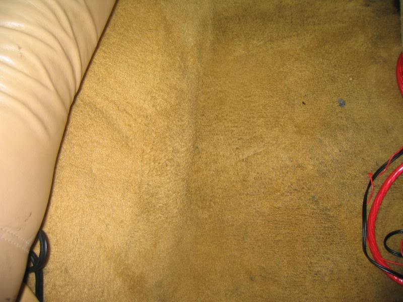

Slik så den ut da jeg fikk den...
Så 3 videoer... den midterste viser ikke hvor dyp og blank den er, men er jo filmet med mobil så! :P

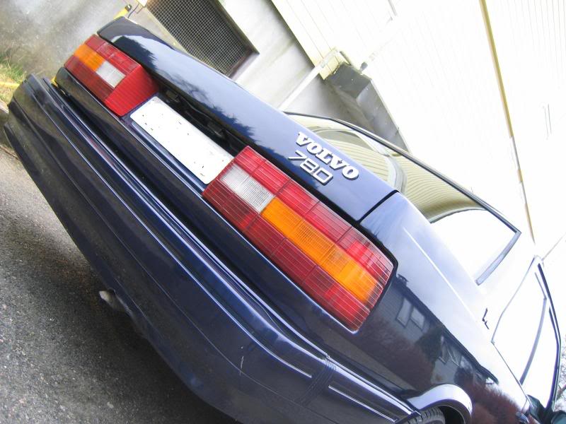

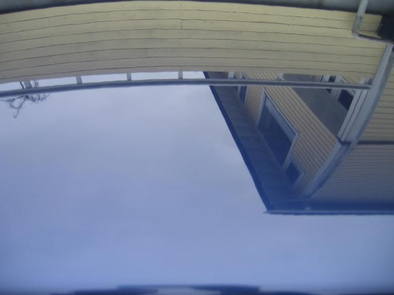

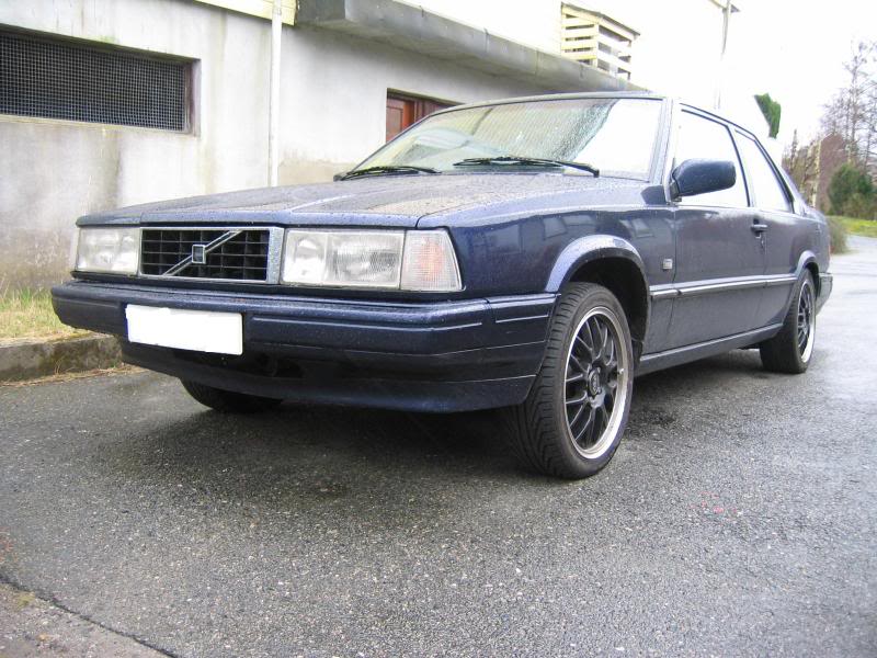

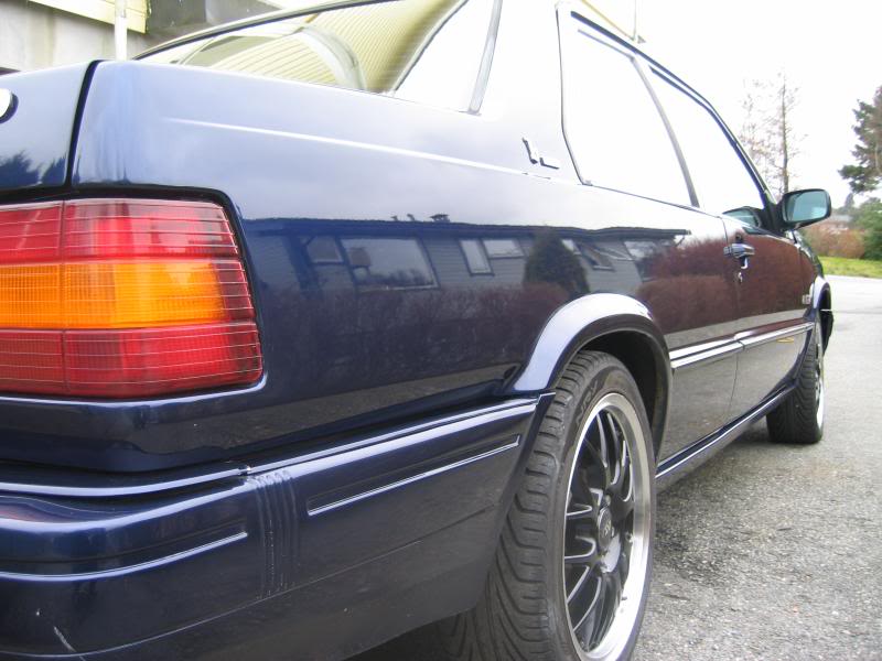

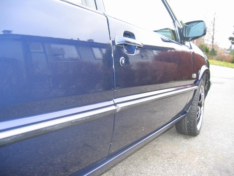

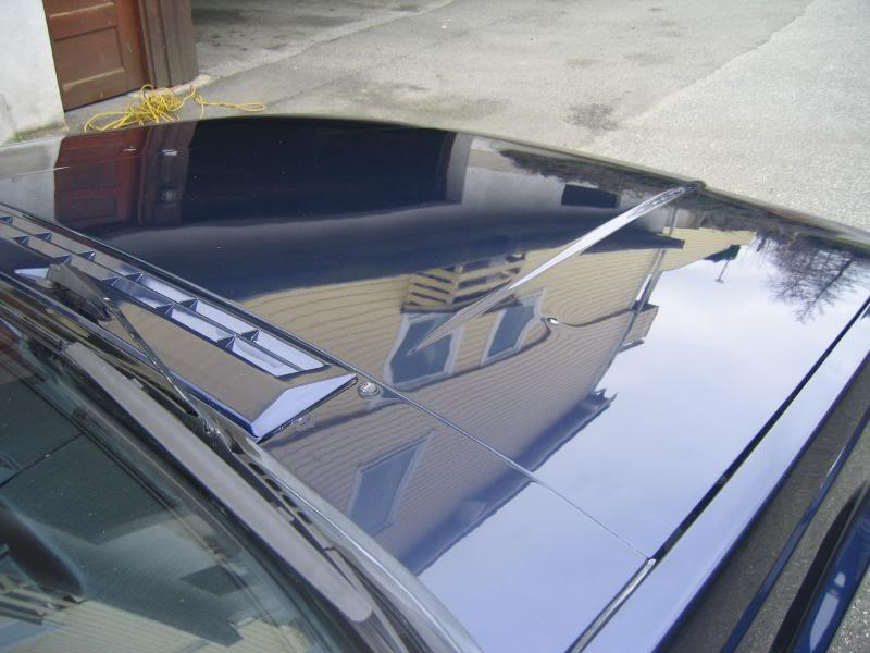

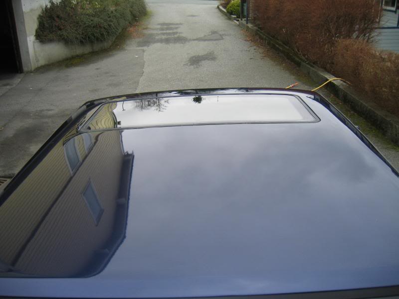

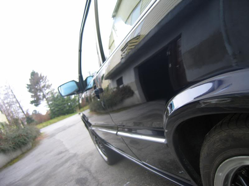

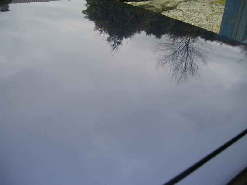

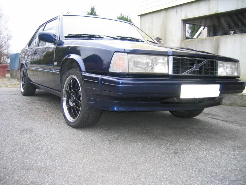

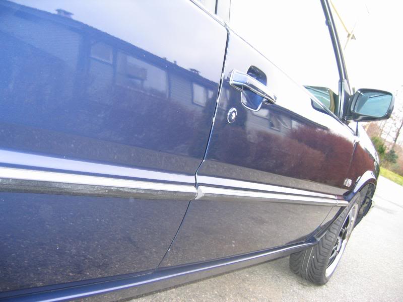

Her har vi bilen etter vask... Vannet henger fint...
Så noen etter
Larsen-Racing
Er ikke rart de er skjeldne, er jo noe av det styggeste Volvo har spydd ut fra fabrikken sin! Men har DaButcher gjitt opp forumlivet helt?
Ellers, ble meget bra!

Ja, resultat ble bra syns jeg. Var mye å henge fingrene i på denne. Jeg har ikke godt nok kamera til å få med alt jeg vil, men lover at den ser våt ut. :) Fikk en del blikk da jeg kjørte den til sentrum nettopp. :D

Jeg syns det fungerte helt greit, men den kunne ha kuttet mer. Padden er på en måte for hard til å få det resultat jeg vil, men den kutter greit. Skulle vært litt mindre hard, men ruere. Optimum Compound krever MYE produkt i forhold til annet jeg har brukt. Det gjør dog ikke noe når prisen er så lav. Produktet svarte til forventningene. Jeg har kjøpt meg Optimum Polish også. :)

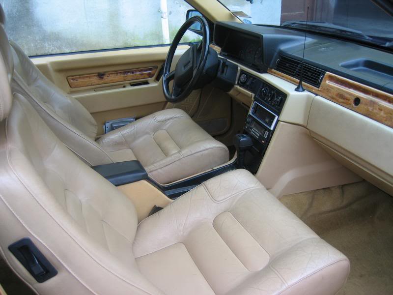

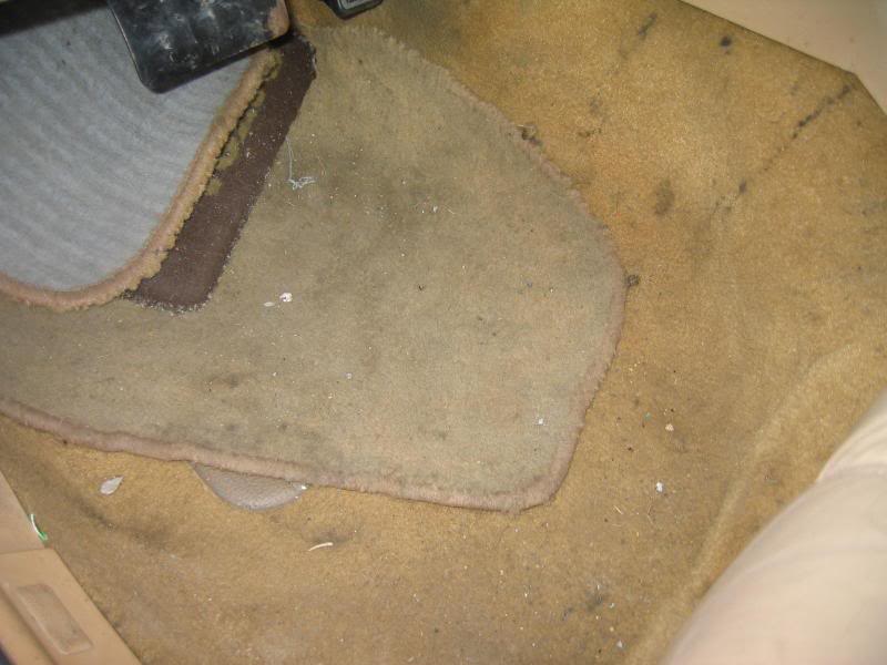

Ja, jeg har ikke brukt lengre tid på noen bil. Brukte 3 timer bare på å få den ren nok til å rubbe. Den var inngrodd... Spiste Clay som middag. Interiøret også var en heltejobb, brukte maaange timer der også. Samt jeg brukte laaang tid på rubbingen. Poleringen gikk raskt, og det gjør jo sealer og voks også. :)
