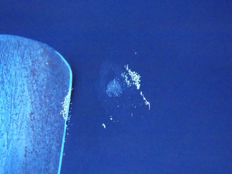

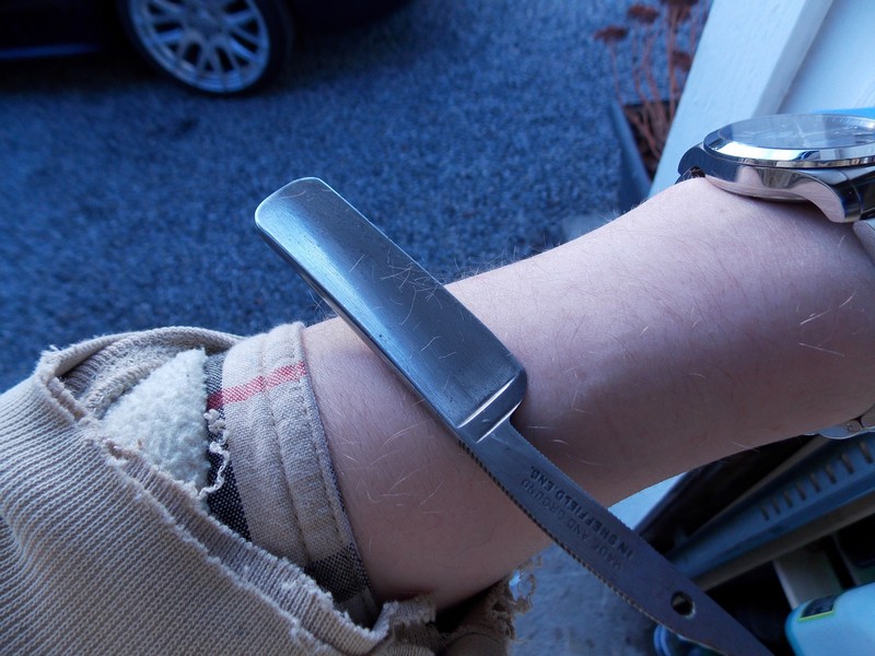

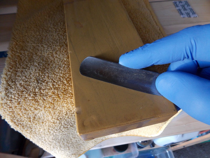

5. Da skal resten fylles inn med klarlakk. Etter øverste lag er ferdig, tørt og stabilt, skal all overflødig stoff fjernes enten ved å skrape det bort med barberingskniv eller slipping. Jeg liker å barbere det bort(før sandpapir!) pga at jeg oversliper ikke på den sunne lakken rundt steinspruten.
Etter sliping skal man inspisere resultater, ofte nok var det luftbobler i klarlakk, om en påfører den med en pensel. Og da en sliper ned til dem, åpner de seg og da må disse bittesmå kratere etter luft fylles med mer lakk for polering.

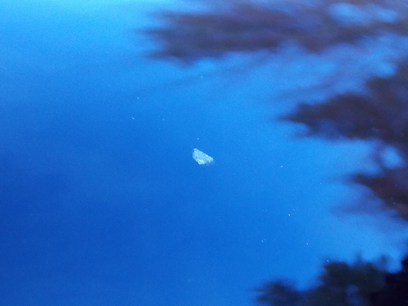

Prepp prepp PREPP
Midt i skrapinga

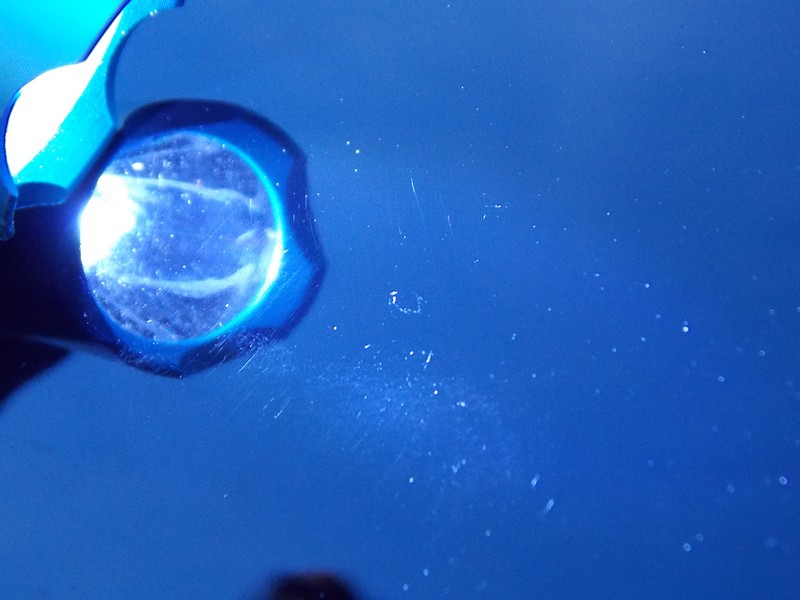

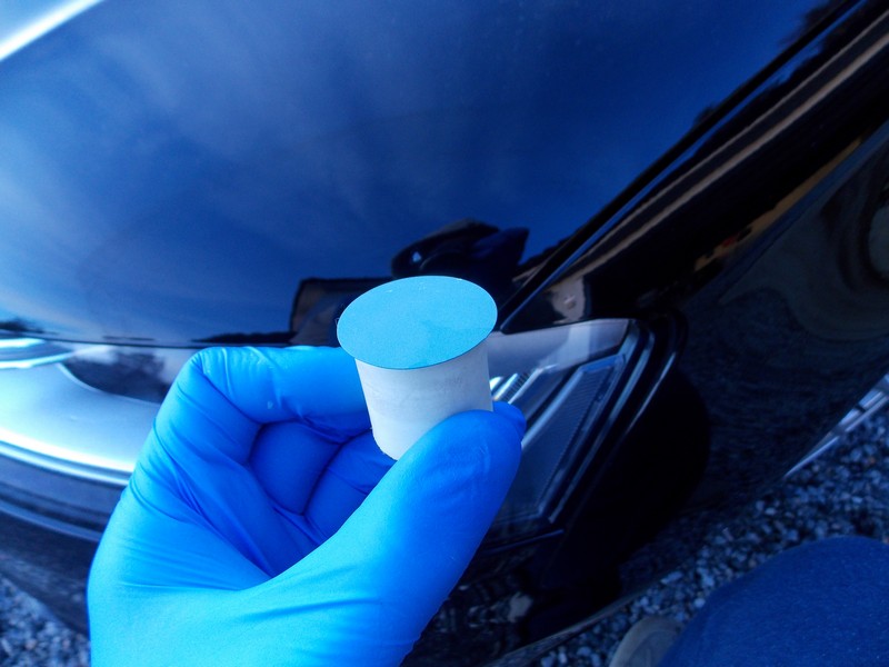

Klar til sliping
2500 papp

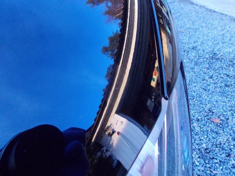

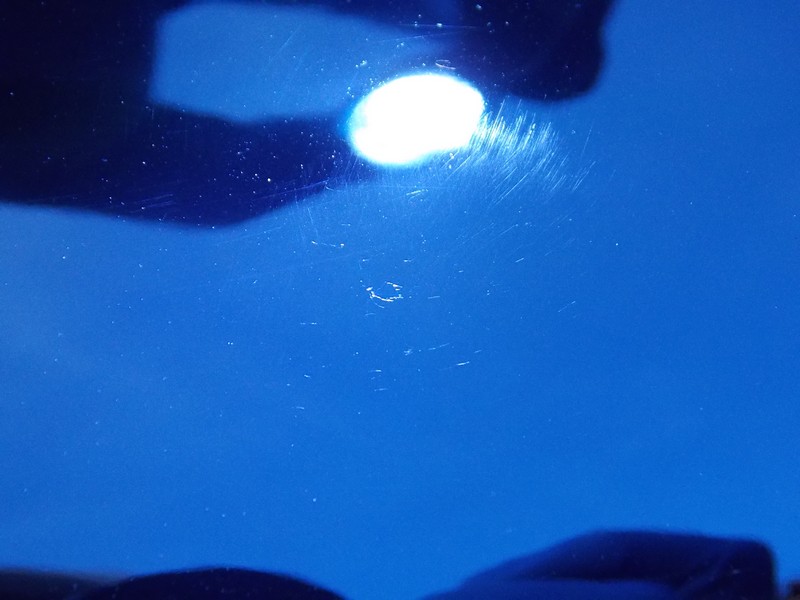

Her er hvor vi er etter en KJAPP runde med S3 Gold jobbet FOR HÅND

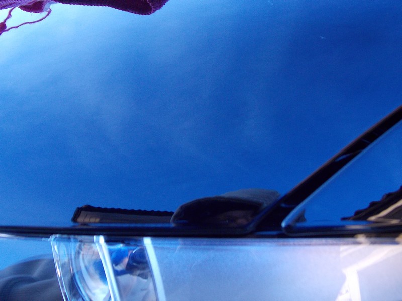

Selvfølgelig det her etter første og ikke det siste laget med klarlakk, du kan se grense rundt spruten synlig der mangles det litt lakk igjen...
I`ve nothing to hide. Husk at dette er ikke ferdig og før polering
