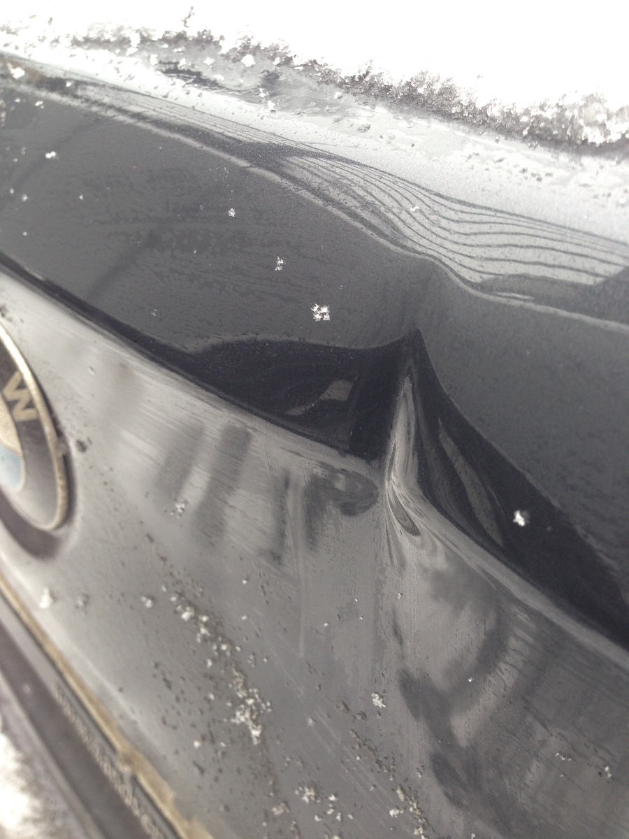

Rygga på en skarp kant i dag og bulka bakluka...
Etter at jeg ble ferdig med å kaste opp har jeg forsøkt å finne ut hvem som er flinkest til såkalt PDR eller lakkeringsfri bulkoppretting her i Oslo-området.
Noen som har erfaringer eller tips?

Da fikk jeg nettopp vite at dette ikke lar seg reparere uten lakkering...
Det er på grunn av plasseringen akkurat på karosseriknekken.

Pga knekken der så må den lakkeres ja.

Send han bilder for å være sikker på at det ikke kan fikses uten lakkering.
Hva med lakken som er slått av da?
Kan hende jeg ser dårlig, for jeg klarer ikke se at det mangler noe lakk der :/
Men hvis det mangler lakk er selvsagt PAINTLESS lite aktuelt :)

Det ser ut som om det er altfor skarp knekk der, lakken er noe elastisk men meget begrenset. Hvis man går utifra at man må lakkere kan man heller bli positivt overasket om det ikke er det. Hvis jeg skal se på bilen er det snakk om å vurdere nøye og forsøke med rolig oppvarming. Dersom det ikke går er det beste å bare lakkere opp for aller best resultat.
Update: måtte lakkes grunnet flere ting (som bla RobinN påpekte). Ligger på en plateskjøt samt at selve knekken er så skarp at det ikke lar seg gjøre å fikse det uten at lakken blir ødelagt.
Men nå er det fikset.
6250,- + nye dekaler for den som lurer. Ble veldig bra.
