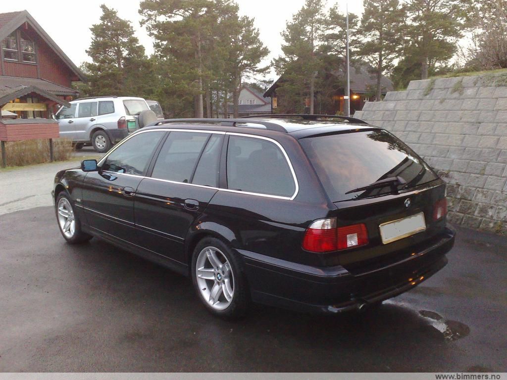

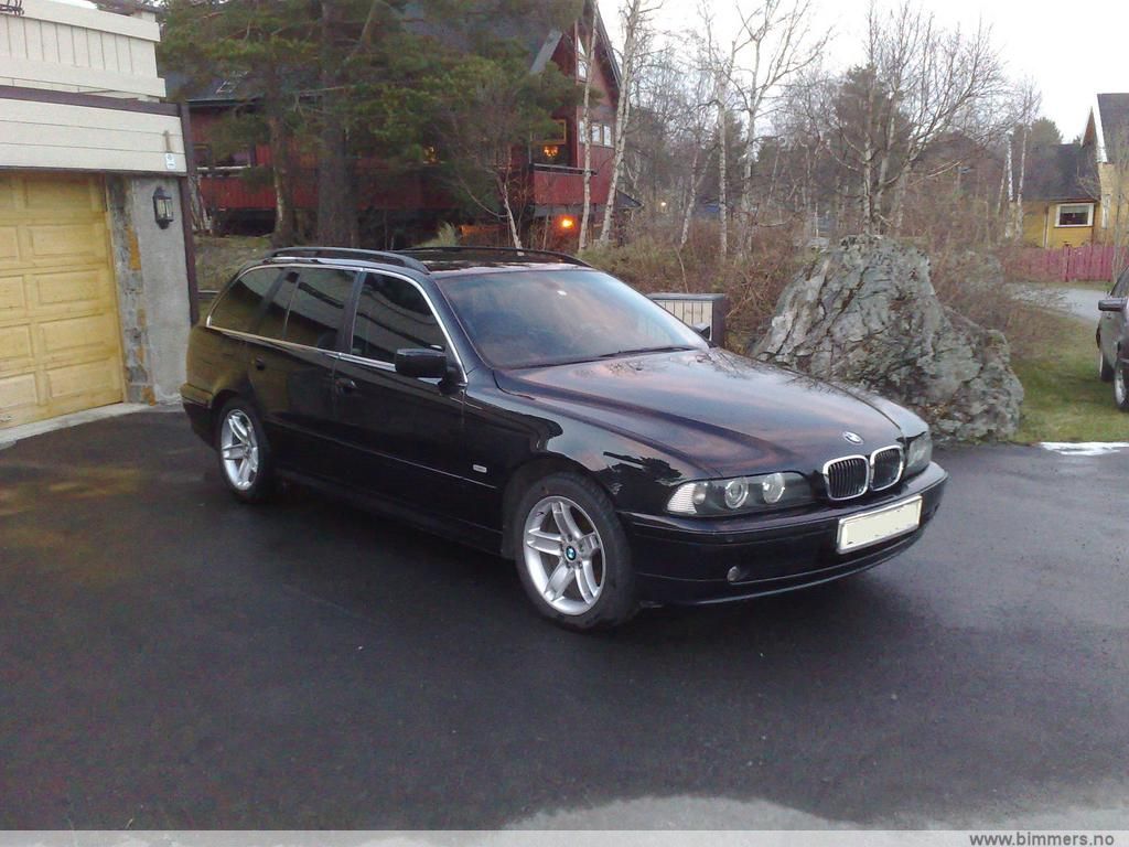

Tenkte jeg skulle lage en worklog av min bil, da det vil skje en del med den i løped av nærmeste tid.
Bilen er en BMW E39 520iAT
Motoren en en M54 2,2l med 170HK
Kjøpte bilen Oktober 07 fra en i Nordby.

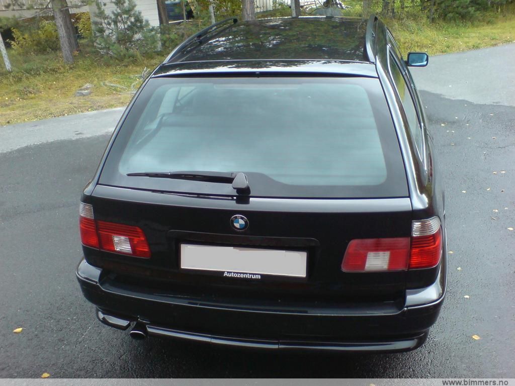

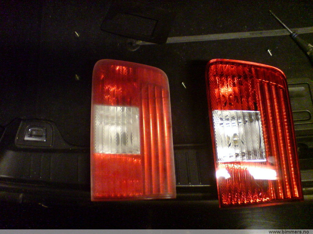

Da var det noen deffekter slik som ei matt baklykt
Denne ble byttet ut med en ny (uten og prøve og fikse den gammle, noe jeg har tenkt på å prøve nå ;) )

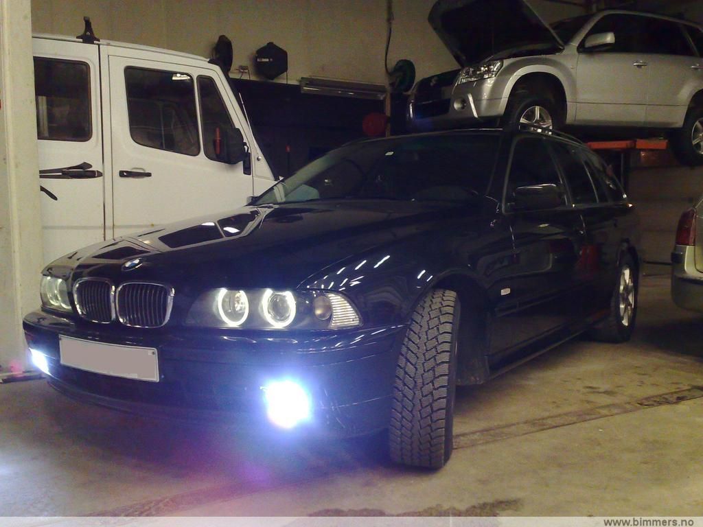

Monterte xenon i langlys og tåklys, men dette likte jeg ikke så de i tåklysene ble demontert igjen.

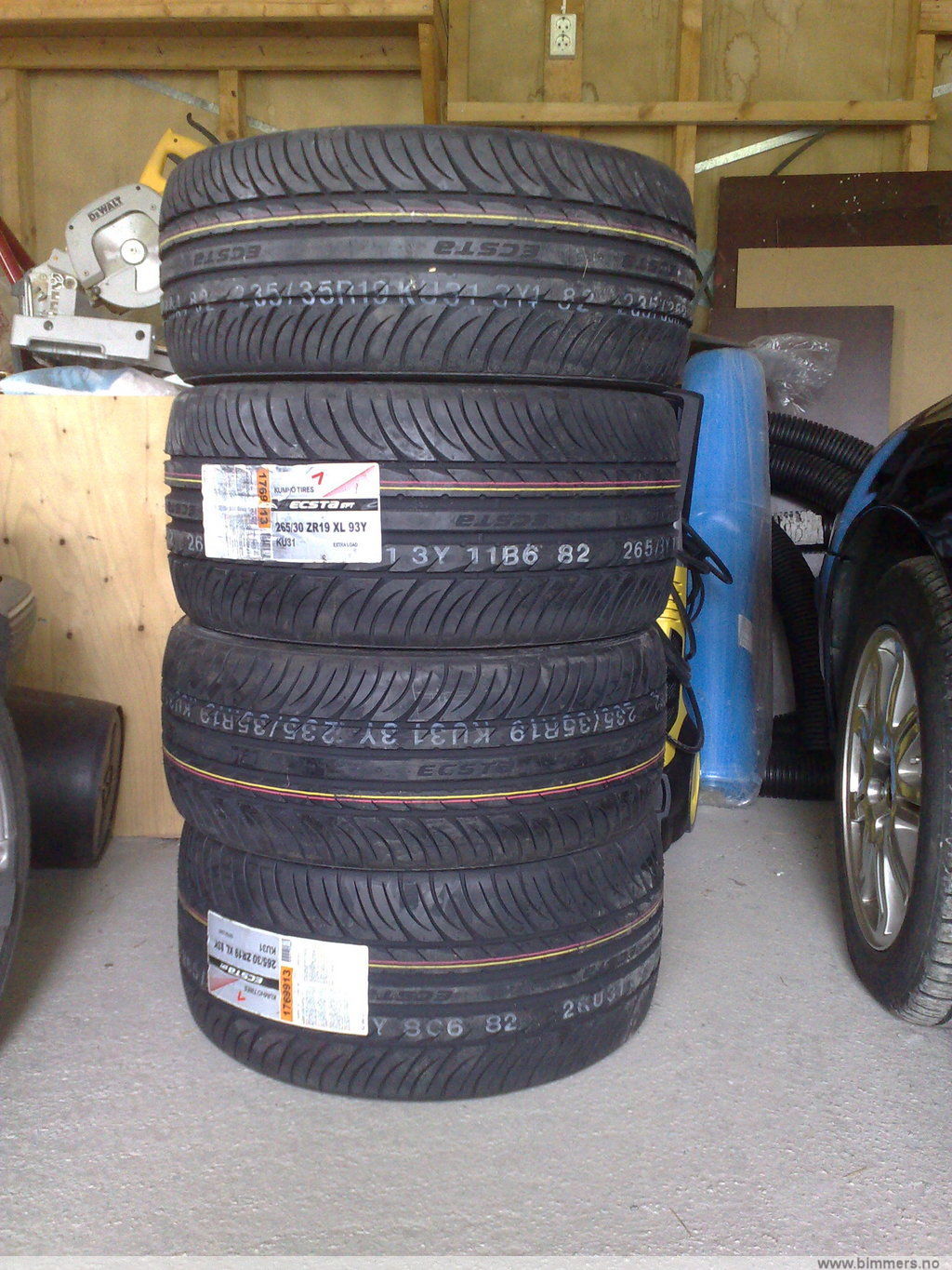

De sommer dekka som var med bilen var bare 17" så da måtte det bli nye dekk...
235/35/19 - fram og 265/30/19 - bak

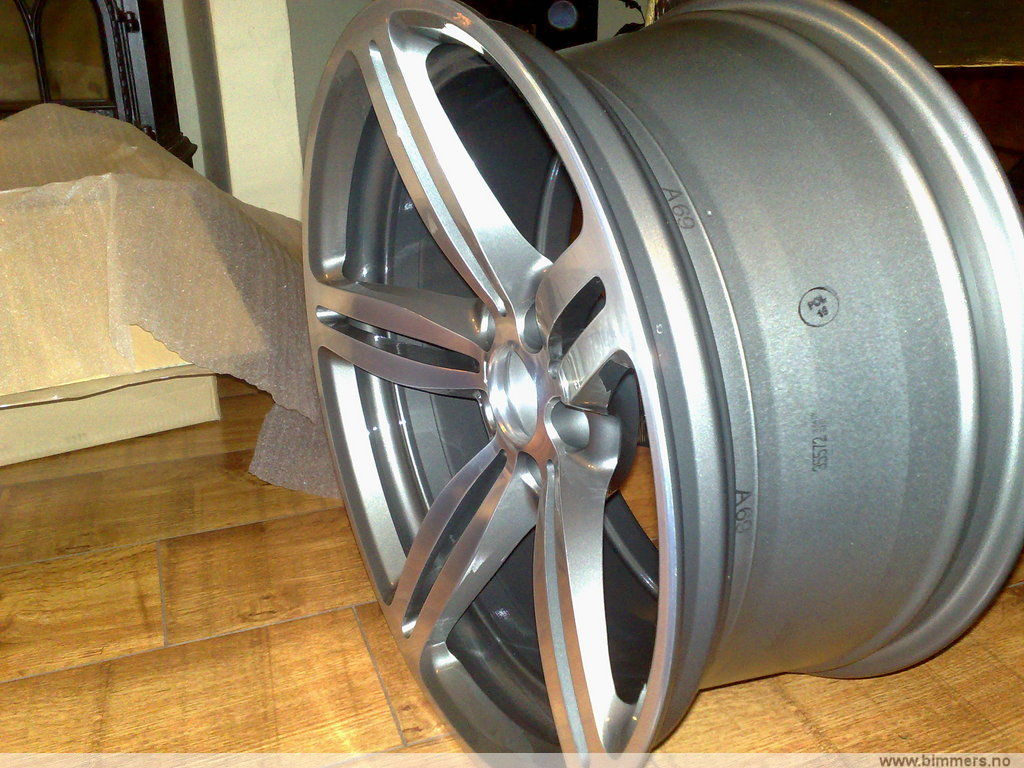

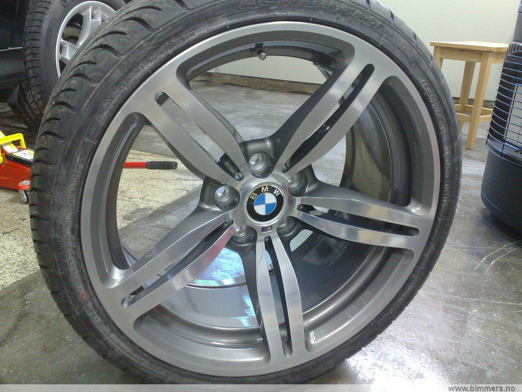

De nye dekkene måtte jo ha noen felger å sitte på
Det ble noen orginale BMW felger
M6 felger :D

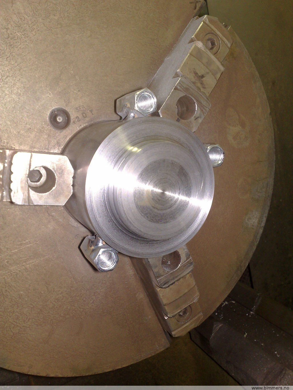

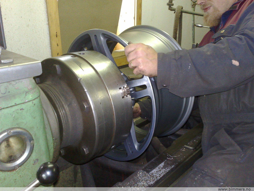

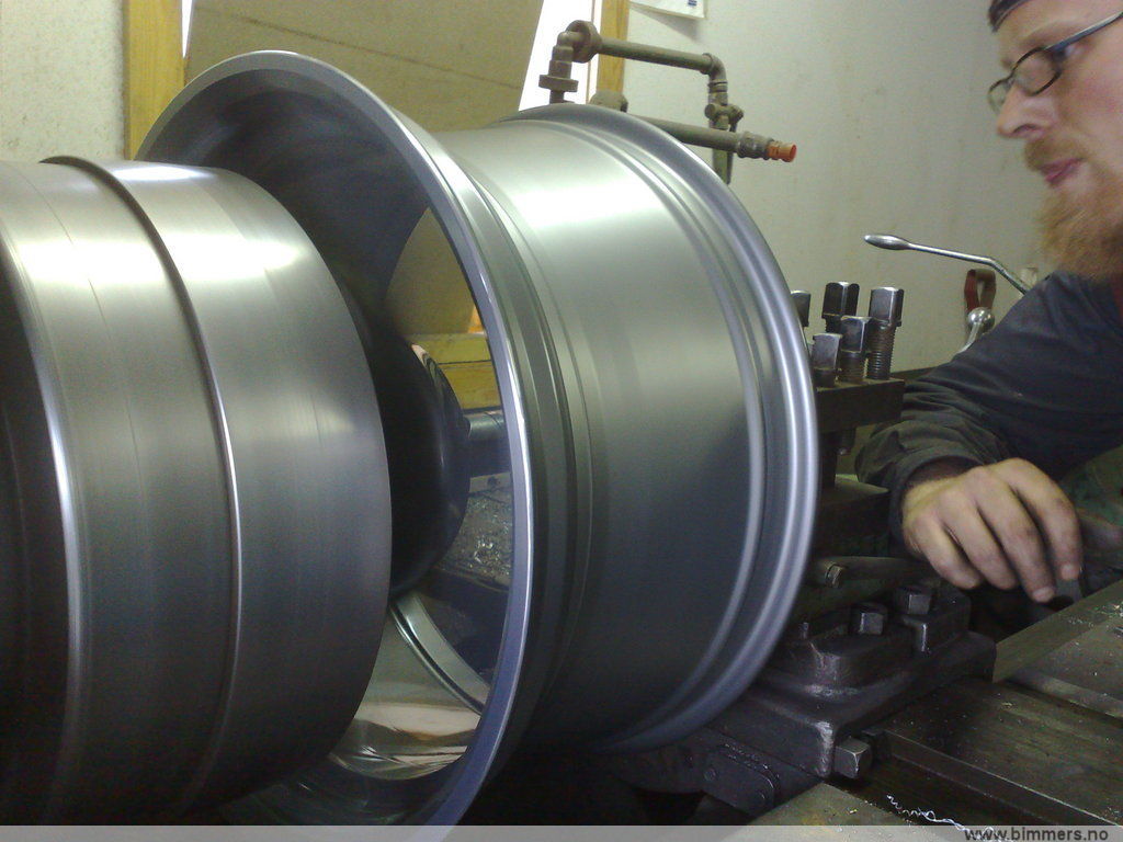

Da BMW designet E39 måtte en av konstruktørene ha sovnet for E39 er den eneste BMW'n med nav på 74,1mm.
Dette betyr da at M6 felger med et nav på 72,5mm (som nesten alle BMW felger er) ikke går inn på E39
Da var det bare en ting å gjøre... Fikk en til å dreie ut nav åpningen
Han var litt nervøs :P
Han måtte spesialtilpasse et feste for å ikke ripe opp felgen

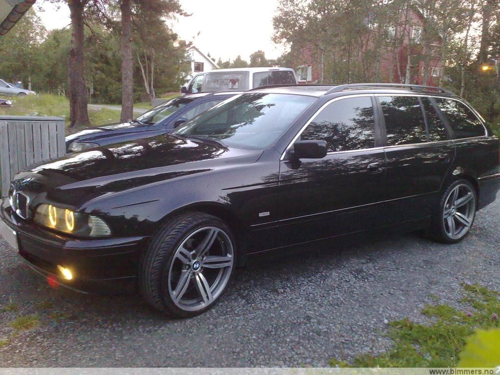

Så ble dekkene lagt på
Og felgen prøvemontert på bilen

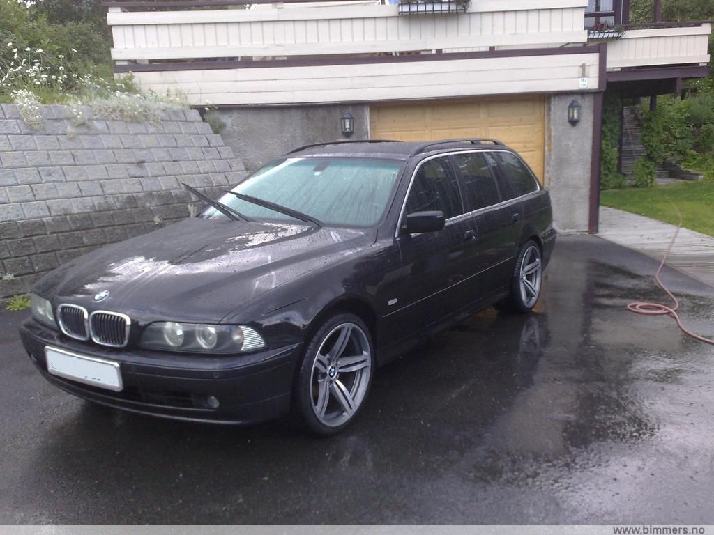

Det ble trangt så da måtte det valses litt (holdt med å brette opp kanten)
Så ble de satt på bilen
Bilen ble litt høy fram, men det får gå siden det var vinter snart

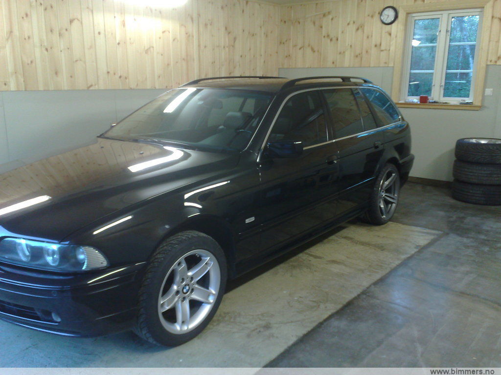

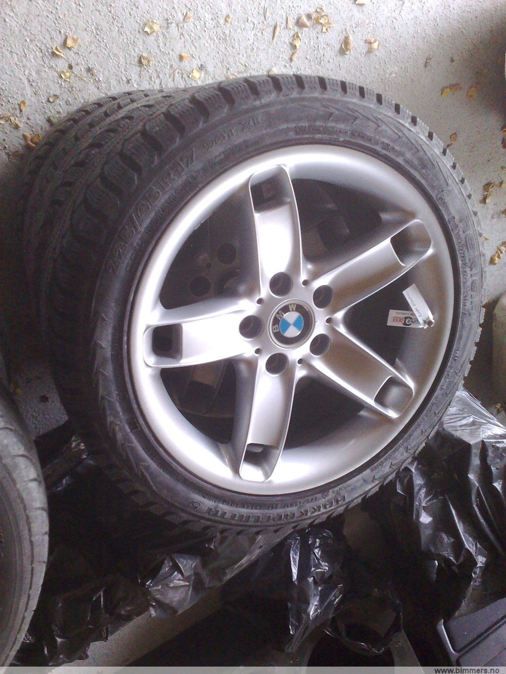

De gammle sommer felgene ble til vinterfelger og fikk ett sett med piggdekk 235/45/17

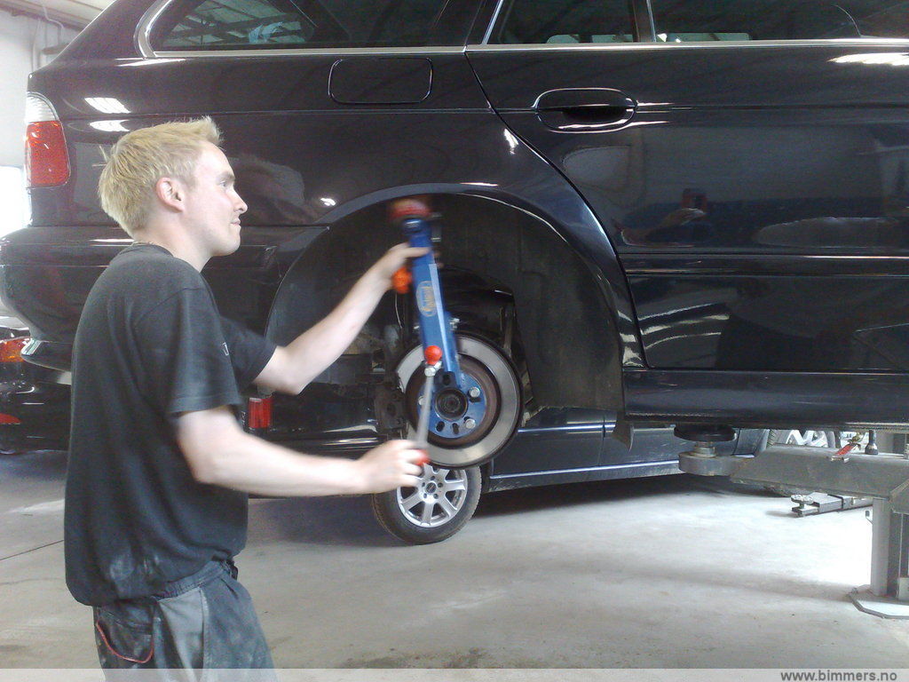

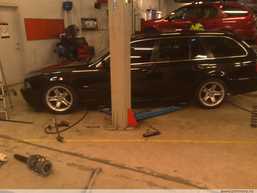

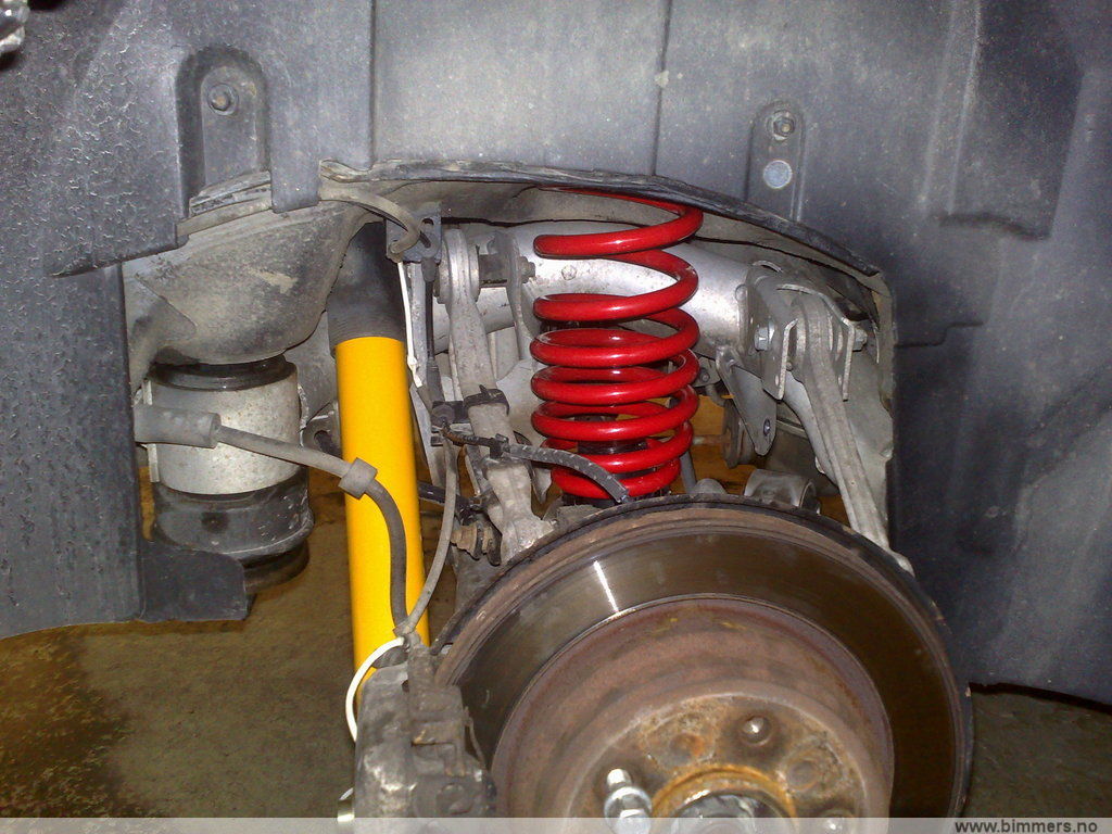

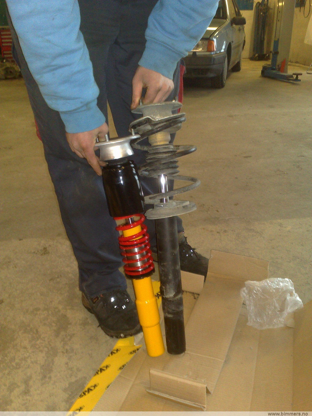

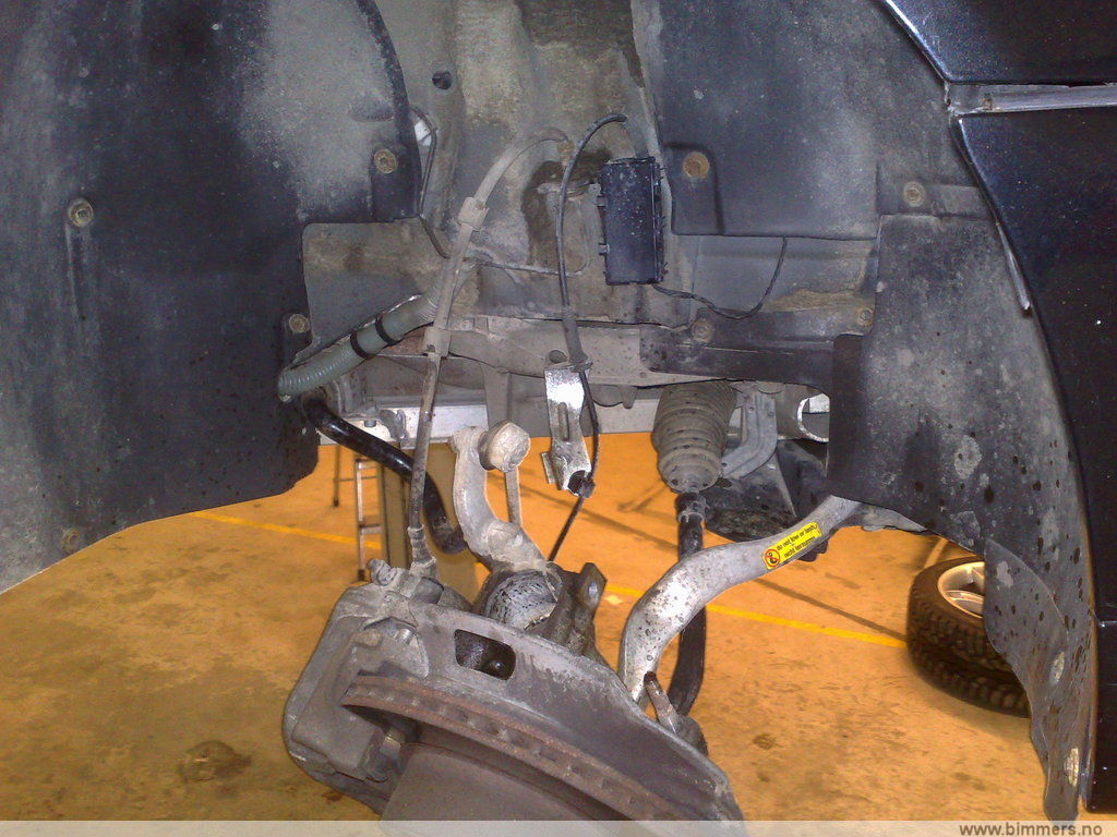

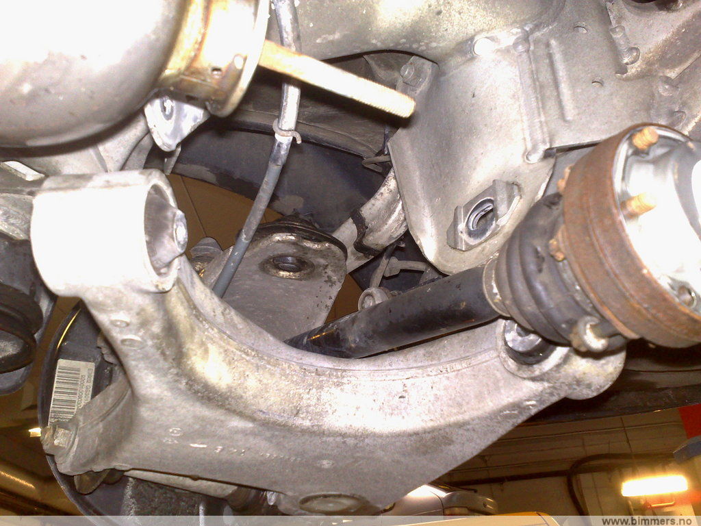

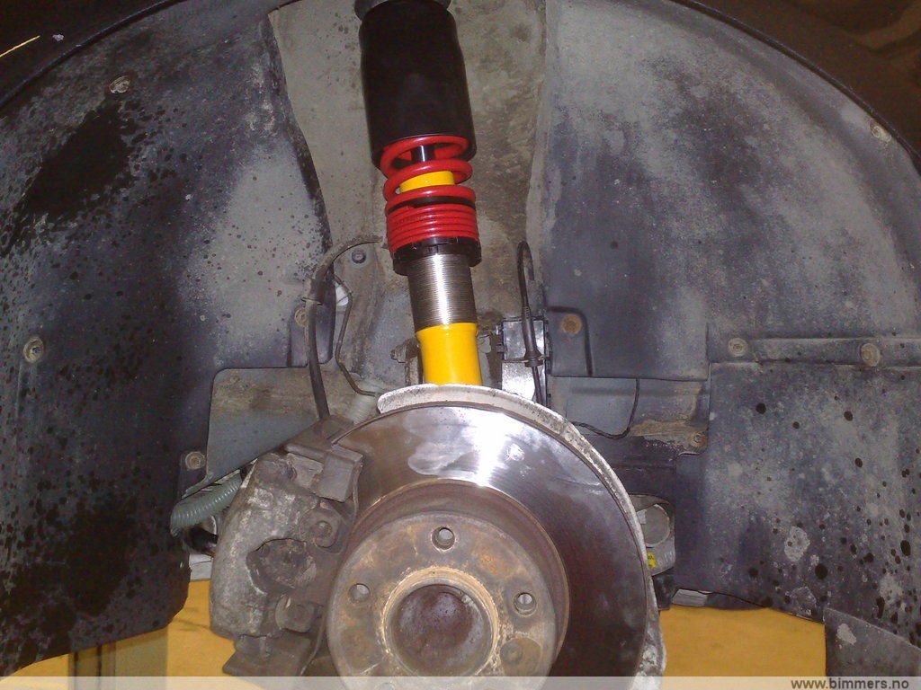

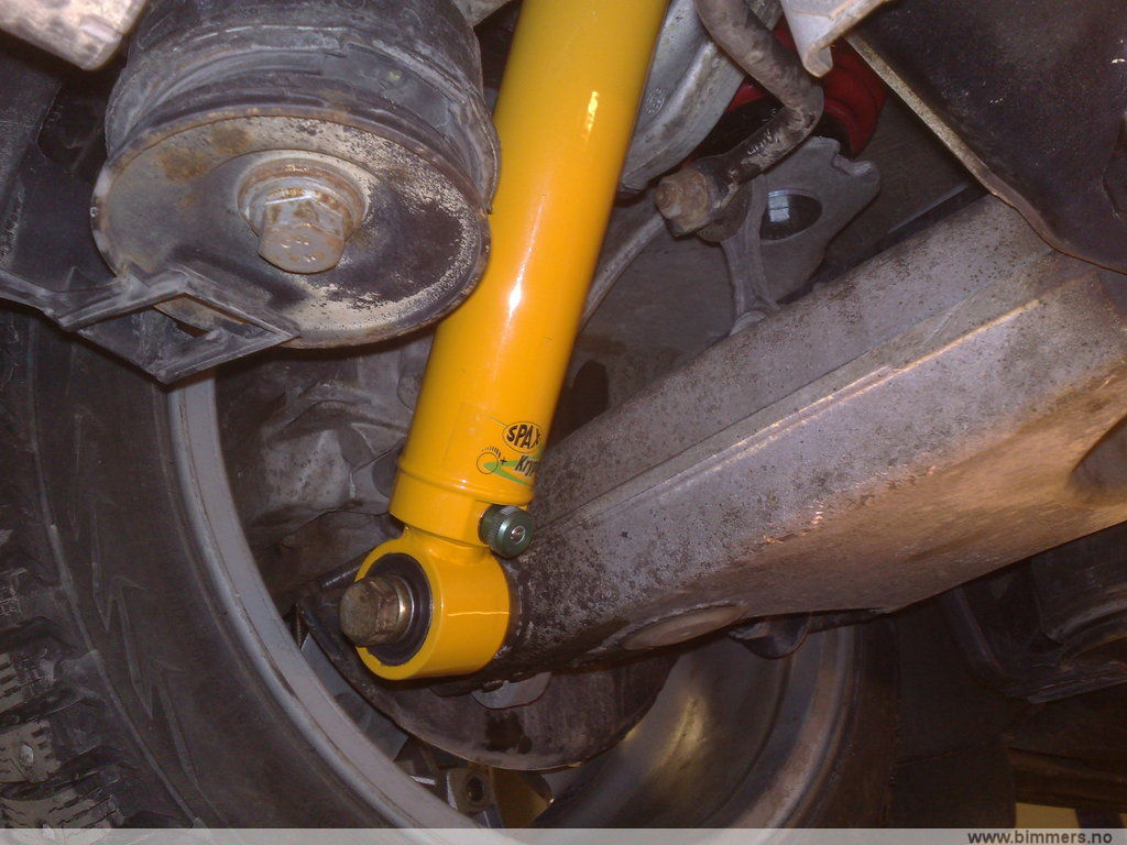

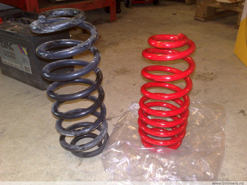

Montering av senkesett.
Her er senkesettet montert, Spax sitt hard- og høydejusterbare sett
Ble veldig lavt så hevet den til "Vinterstilling"
Men fikk ikke til å justere spissing fram, så da kjøpte jeg komplette spissingstag.

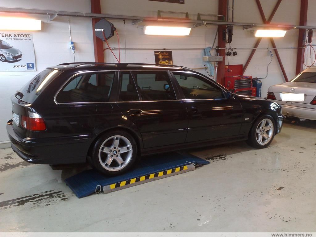

Dagen før kuset hos Ketil var jeg innom BT for å få senkesettet godkjent. Fikk senkinga godkjent men de likte ikke sotinga på siderutene fram. Har derfor revet av denne. De fant heller ikke noe føler for justeringa av xenonlysene i tillegg til at jeg manglet lyktespylere.
Dette har jeg nå kjøpt og monter men det er ikke lagt inn i softwaren til bilen enda. (Ja mangellappen står enda :( )

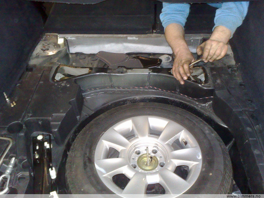

Satte av sted i går til Kotsøy for å se hvor langt de har kommet med bilen. Etter én times kjøring ville ikke Asconaen mere. Konstanterte med at coilen var deffekt. Så dette satt jeg å så på ett par timer, mens jeg ventet på slepebil.
Så slepte vi bilen til Huus Bil & Mek der BMW'n står.Alt gikk greit helt til vi hadde igjen 100m. Da snurra tauet seg fast og bretta opp fangeren.
