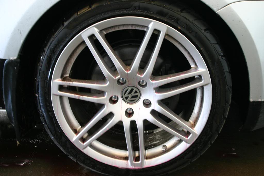

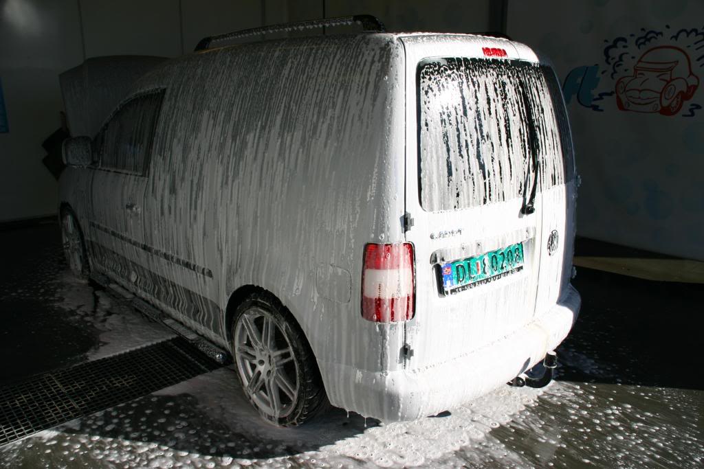

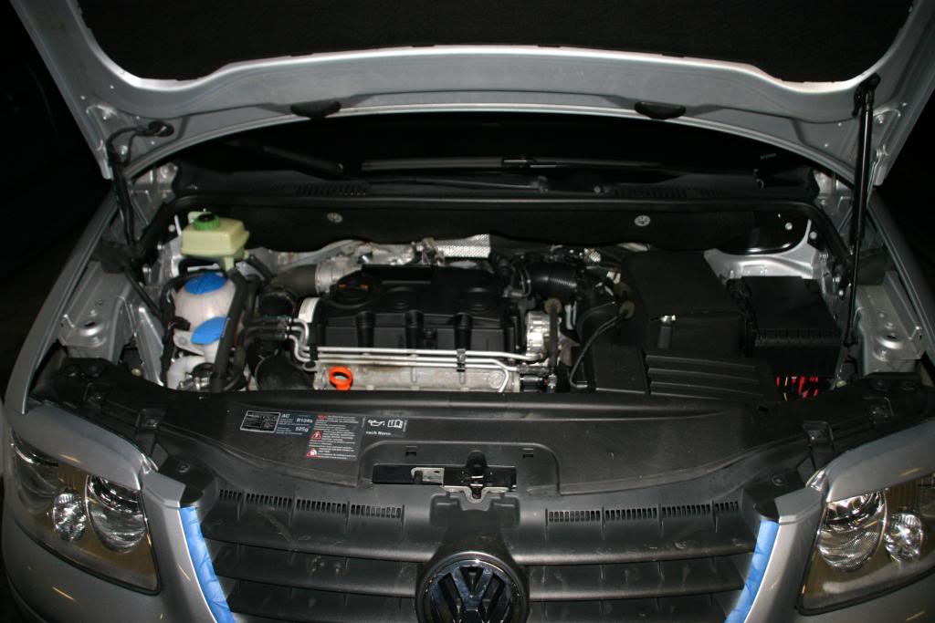

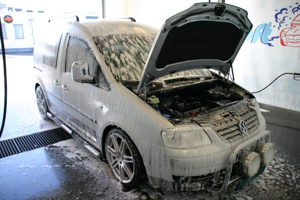

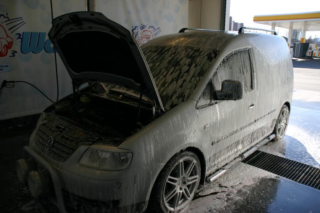

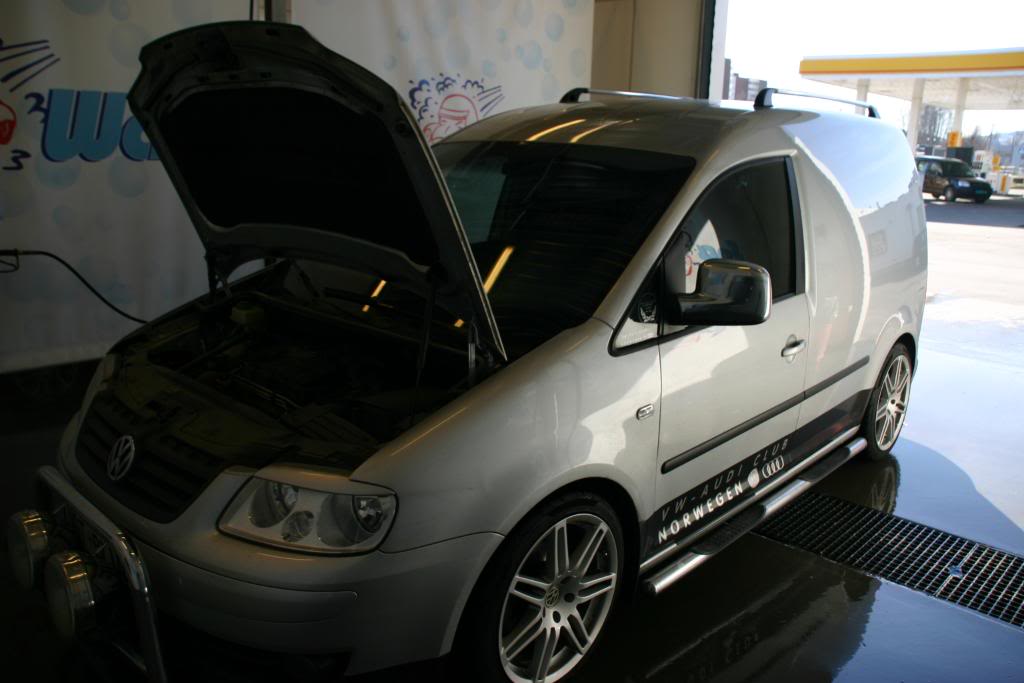

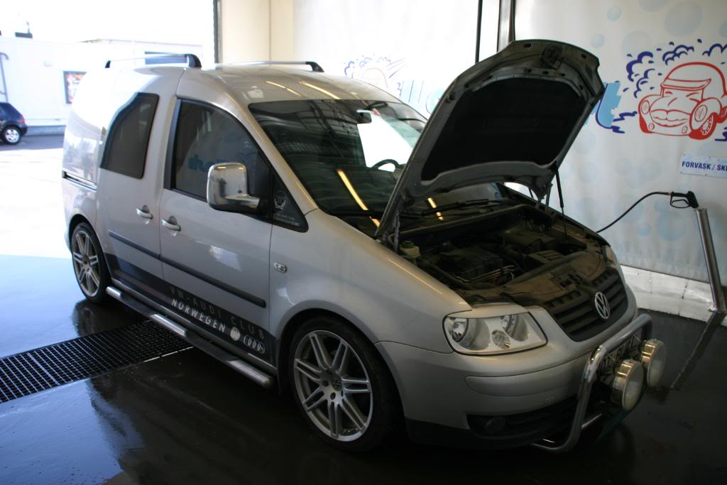

Begynte først med å spraye Scholl Rapid 9000 på HELE bilen utvendig og i hele motorrommet. Ble Bilberry Safe Wheel Clean på kjulene. Etter 2 runder med dette ble det lagt et lag med skum fra selvvaskeanlegget. Dette ble spylt og hele bilen ble vasket med SV Washpudel i vann med Duragloss 901 og SV Carbath. Tørket så med SS-tørkehåndkle. Kjørte hjem i garasjen. Masse asfaltflekker igjen. Hadde glemt å ta med Scholl Crack 9000 så det var nok grunnen til det. Gikk over med claybaren og fikk fjernet det som var igjen. Etter det ble alt som måtte dekkes til maskert og i morgen er det klart for første runde med polish.

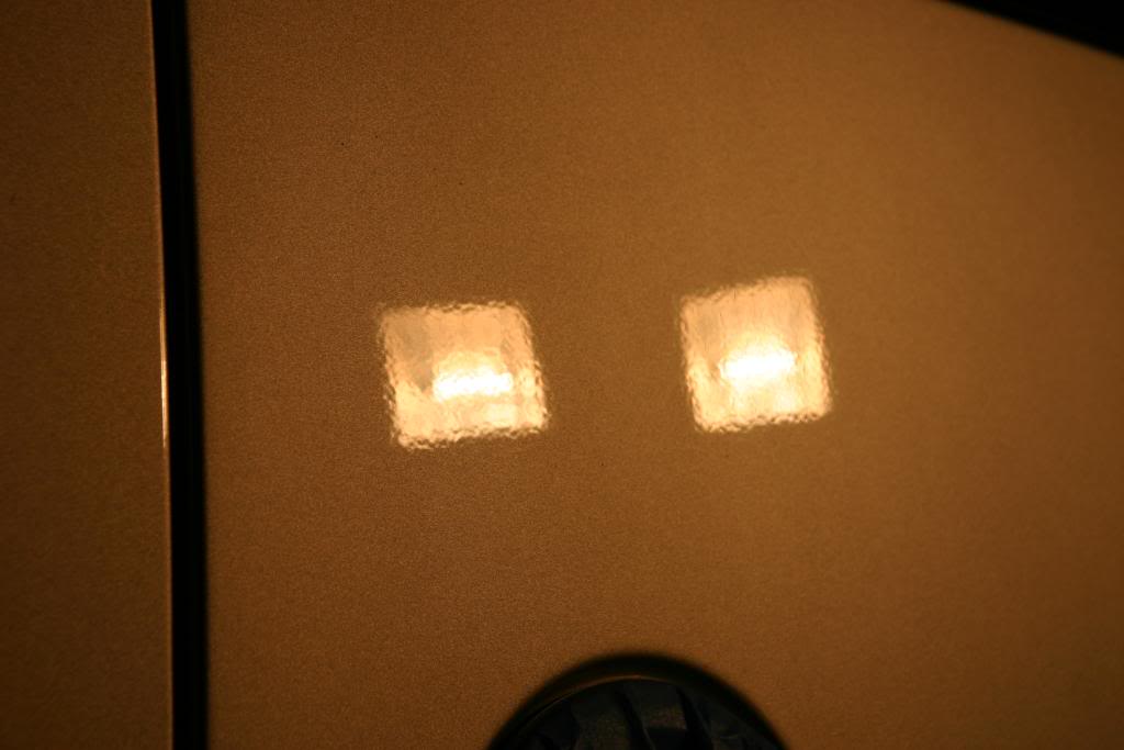

Bilen er meget fin i lakken noe småtteri er det jo meg gjevnt over meget bra. Var litt optimist og kjørte på med Scholl S30 på orange pute, men det ble for fint så måtte gå over på Scholl S17 på blå pute. Blir da en Runde med Scholl S40 og sort pute i morgen før 2 lag med CG 5050 eller SV Concorso.

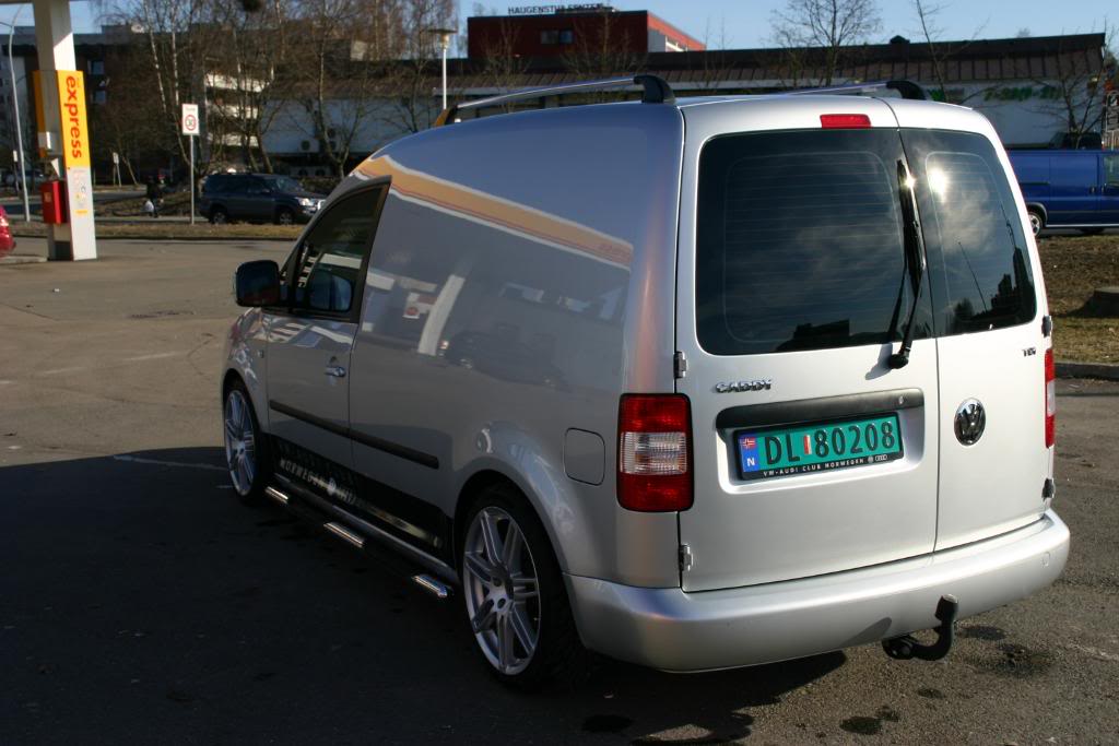

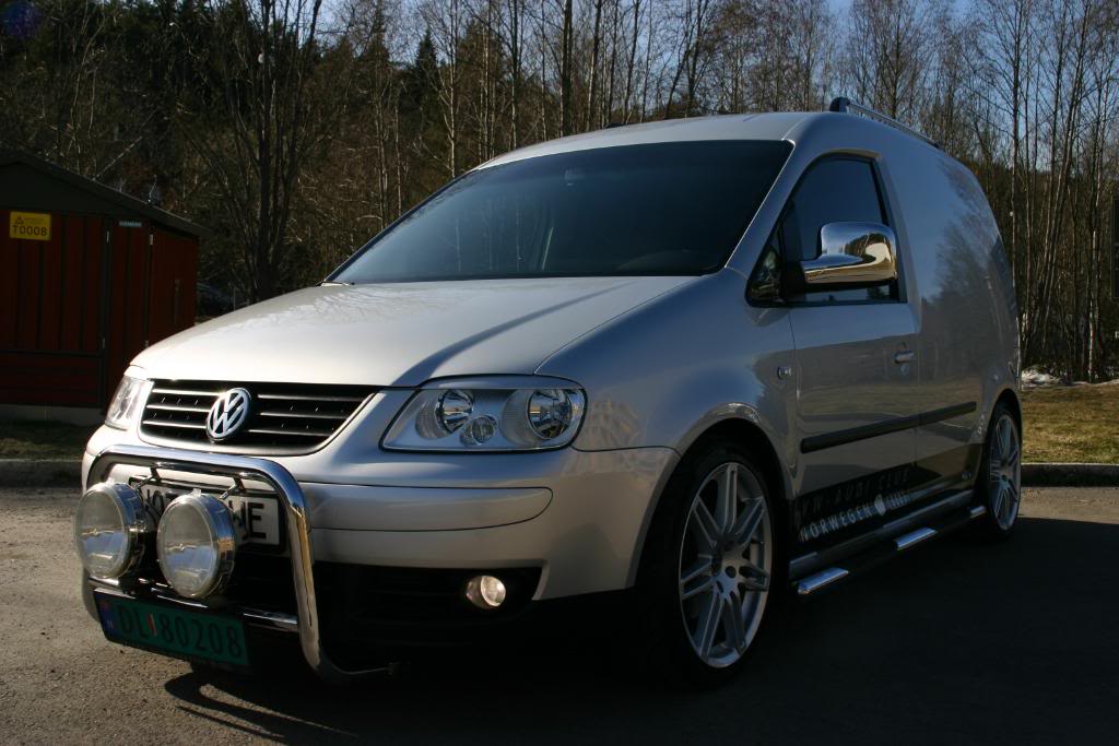

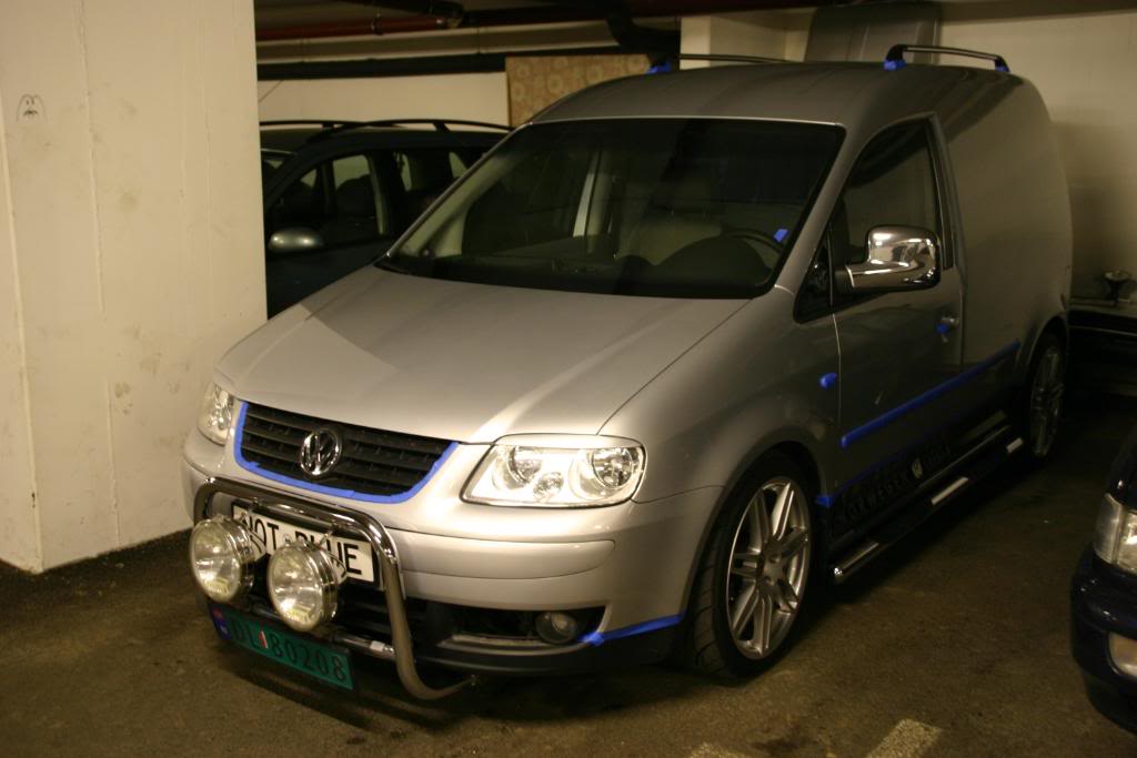

Bilen FØR vask:
Etter vask:

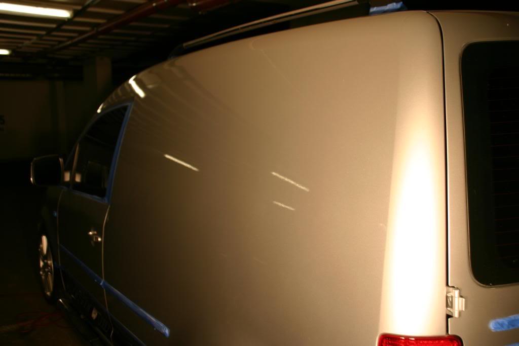

Ferdig clayet og tapet:

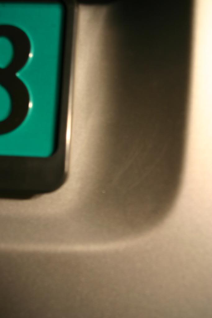

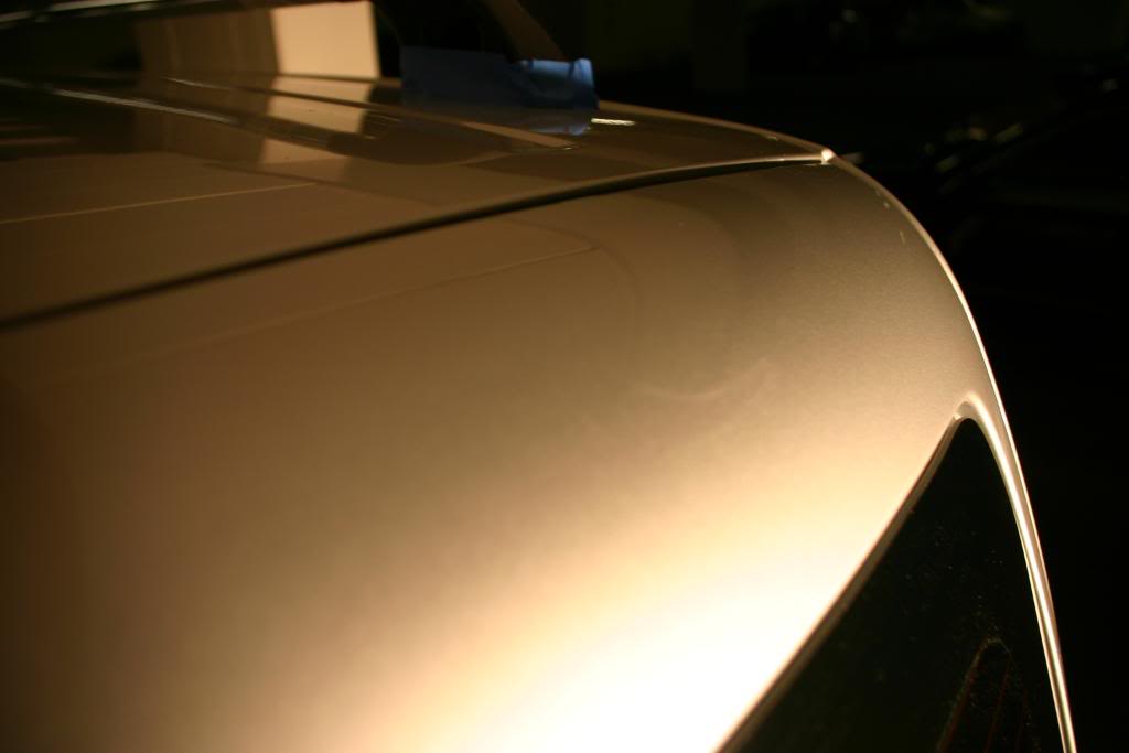

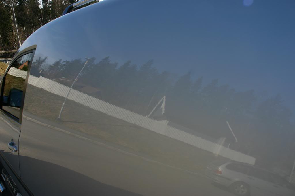

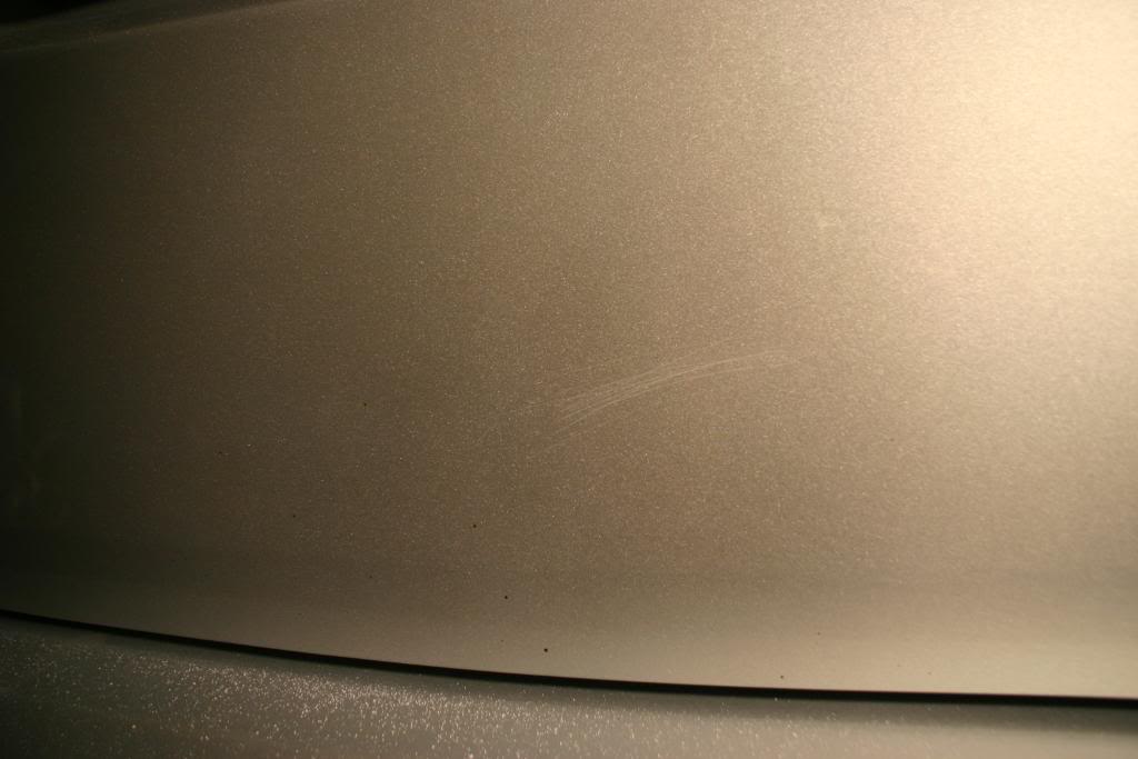

Noen skikkelige riper vardet, men ellers meger fin i lakken:

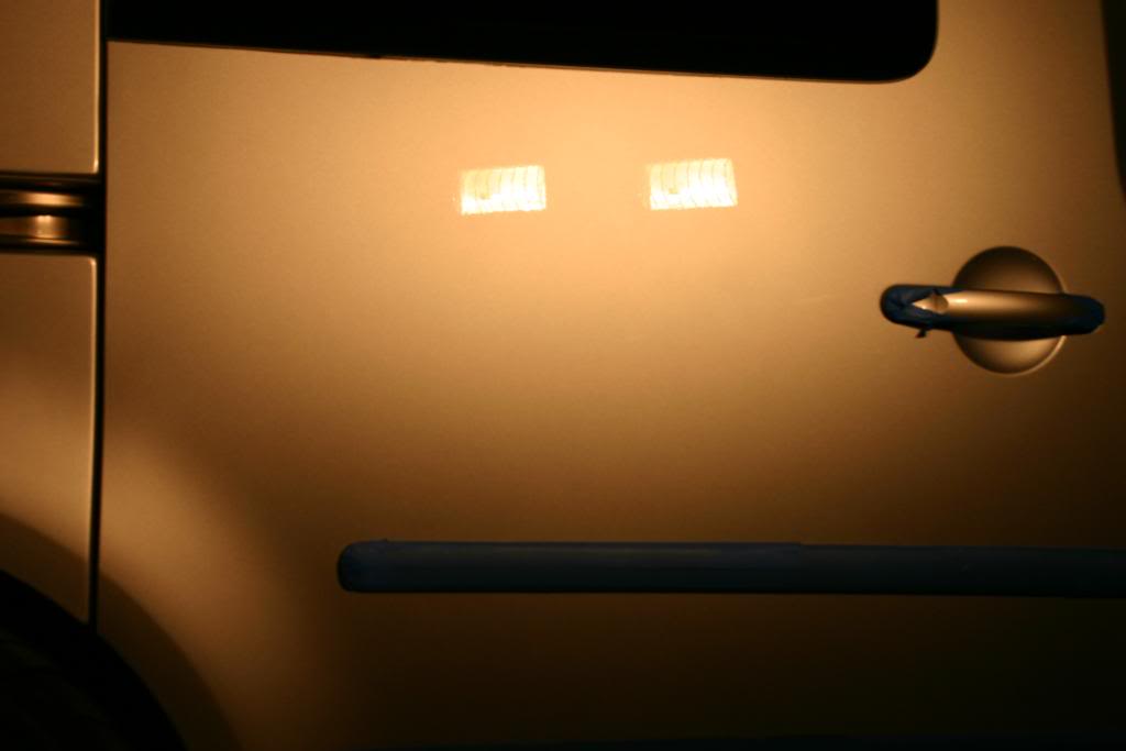

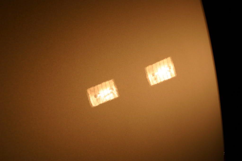

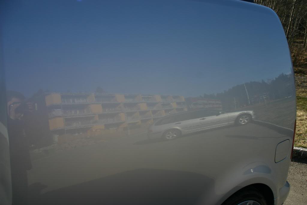

Etter Scholl S17 på sort pute

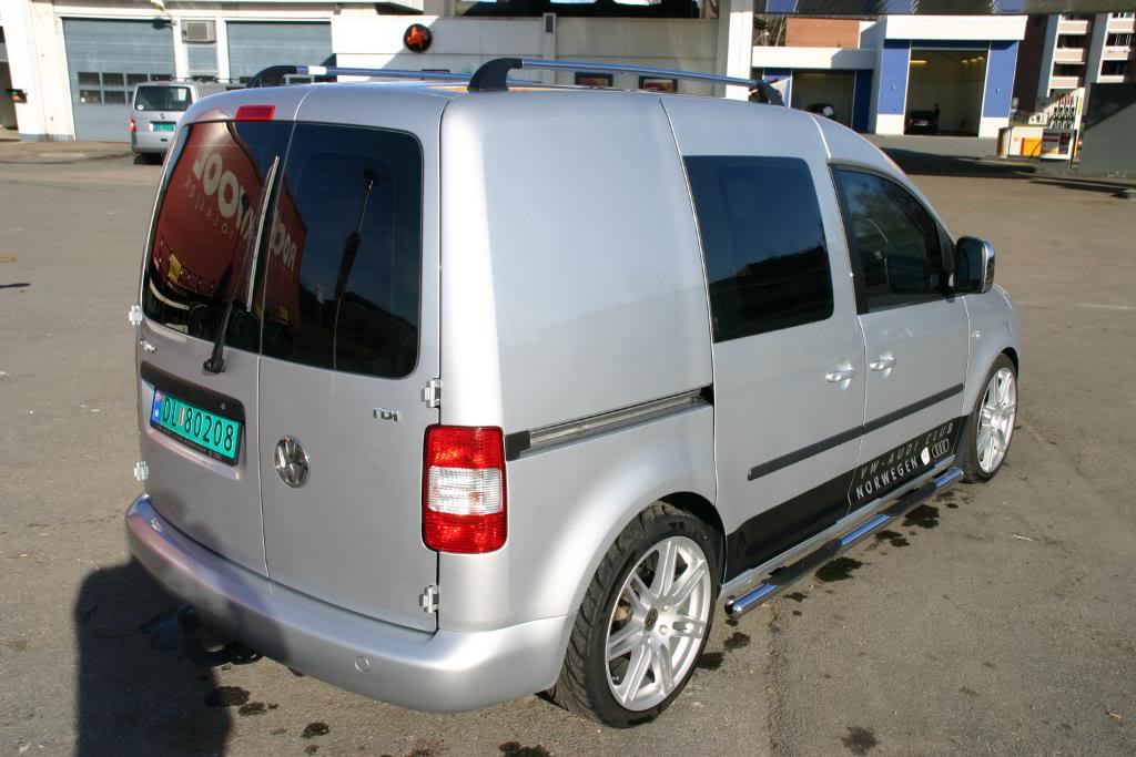

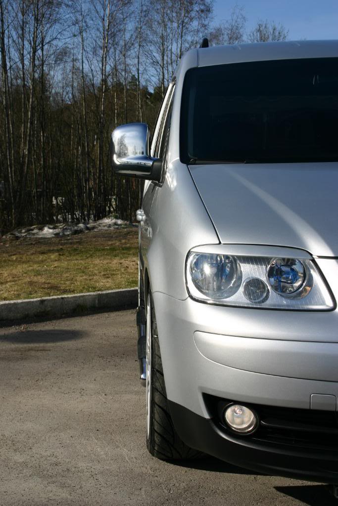

Bilder av ferdig bil:
