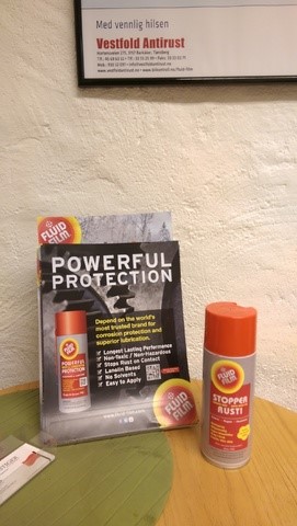

Understellsbehandling - Fluid Film uført!
Da skulle bilen være litt bedre rustet mot rust  :P
Det ble Fluid Film oljebehandling.
Lukten er som om det skulle ligge en sau i bagasjen, men det får gå for en kort periode. (Lukta forsvinner i.l.a 2-3 uker)
Behandlingen kostet 2200kr og tok litt i overkant av en time.
Synes oljebehandling har mye mer for seg på en bil som har opplevd noen vintere.
Her har det gjerne kommet litt rust, og ved feks Tectyl behandling o.l vil man jo bare dekke over dette. Så kan du plutselig på en skikkelig overraskelse senere.
Mens oljen kryper inn i rusta.
Om bilen er helt ny eller aldri har opplevd salt og grisevær blir det noe annet.
Kjøpte med meg en liten spray boks også. Kjekkt å ha  :thumbs:

Kjenner igjen utsikten fra det venterommet etter en time der i fjor høst. Skulle gjerne vært der med bil nr. 2 denne høsten, men har ikke fått somla meg til det. Jeg er fornøyd med behandlingen som ble utført, så langt. Bilen ble påmontert fettlister i bakre skjermbuer også.
