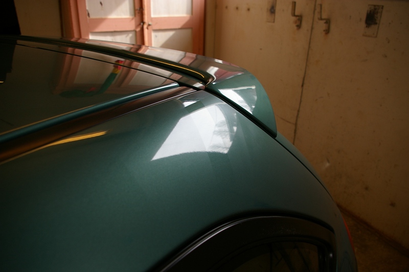

Konebilen fikk en Polo i hekken her i vinter, og da måtte det byttes, rettes og lakkes litt. Det var ikke så bra lys når jeg hentet bilen på verkstedet, så jeg fikk ikke sett skikkelig på lakken.. Men etter en grundig vask og med bedre lys, så dukket dette opp...
Jeg trodde virkelig ikke at et verksted kunne sende fra seg noe slik.. Det er ikke så godt å se på bildet, men det så skikkelig ille ut.

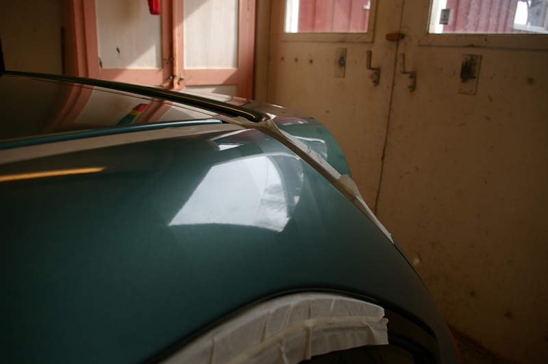

Maskere litt:

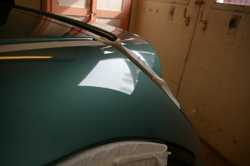

Og etter en runde med MG80 på Megs gul pute (Polishing pad):
Holder på med skikkelig vårklargjøring av konebilen også, så jeg har fått tatt panseret med MG105 + MG80 og taket med MG80, pluss lagt et lag MG21. Resten må vente til jeg får pakke fra SS... Full worklog kommer etterhvert.
