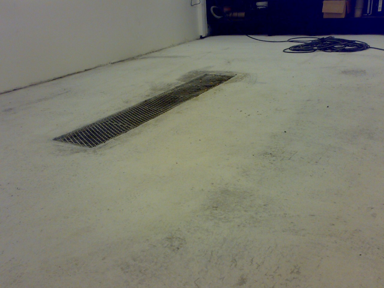

Har lagt et nytt epoxy gulv i garasjen som jeg tenkte å dele med dere.
Her har jeg slipa gulvet
her har jeg prima og strødd opp gulvet
Dette gulvet kalles for compakt
Bygd opp av sand og epoxy og er veldig slitesterkt
Her er gulvet klart til bruk

Produkta til detta gulvet kommer fra Flow Crete.
Dette er Løsemiddelfri epoxy så man slipper maske.
Det er veldig enkelt å holde rent, man svabrer bare ut vann og får ett tørt gulv med en gang.

Dette er ikke maling. Det er et epoxy belegg.
Bygd opp av epoxy primer, klar epoxy , farget sand og topplakk
prisen ligger mellom 400,- og 500 pr m2 ferdig lagt

Vi har for en stund siden behandle en del gulv flater på vekstedet der jeg jobber med disse produktene og lukta var ikke noe problem.
Men det er veldig viktig at grunnarbeidet er godt. Det er beskrevet fremgangs måte for godt arbeid i en tidligere trå her inne.
Ser på jobben at området ved portene er en plass belegget lett løsner, mener å huske at det skulle skjæres en slisse i gulvet foran slike områder for å hindre at fuktighet trekker under belegget å får det til å slippe.
