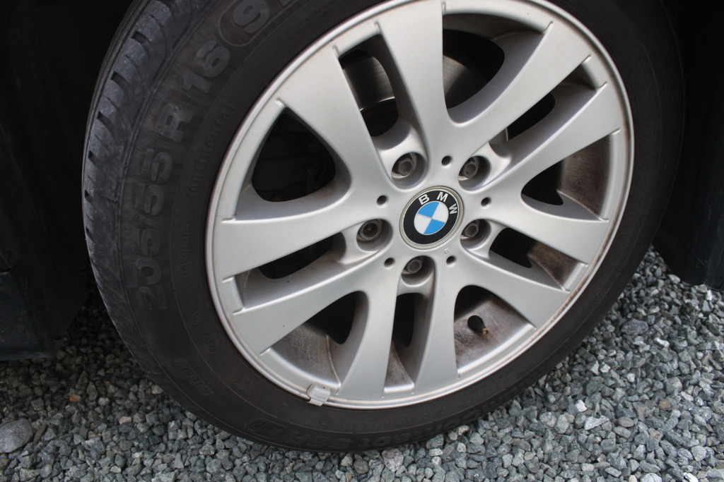

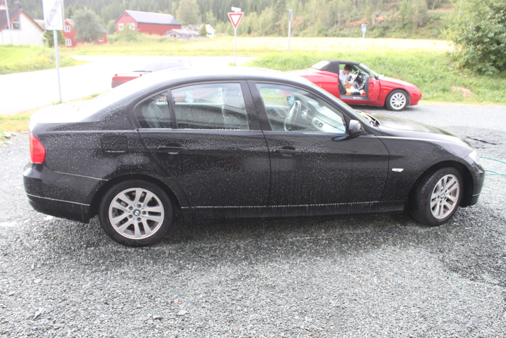

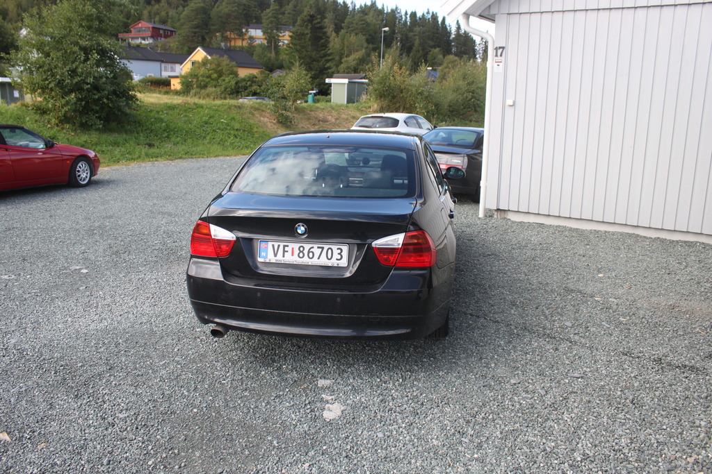

Før jeg satte i gang:

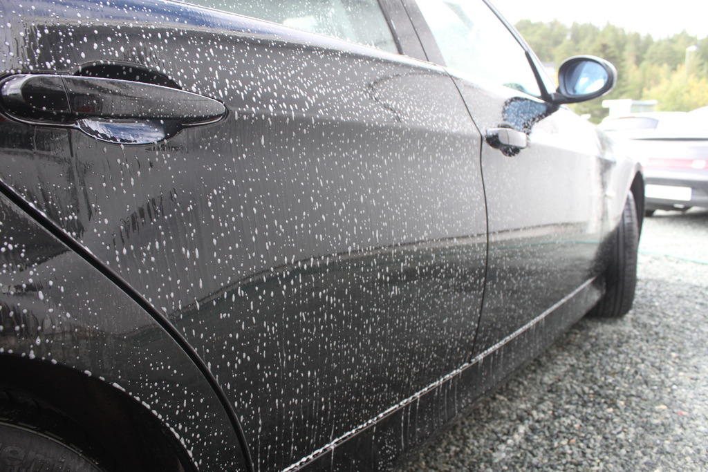

Jeg begynte med å gå over bilen med Biltemas avfetting i et tykt og rennende lag på hele bilen. Deretter blandet jeg Chemical Guys Honeydew snowfoam i en pumpekanne da høyttrykkspyleren min gikk i stykker her forleden. Dette bare for å kunne legge noe på bilen slik at avfettingen holdt seg fuktig.
Deretter vasket jeg av med vann. Så la jeg et nytt lag med snowfoam før jeg blandet en bøtte med Meguiars NXT med en gritguard i bunnen. Så vasket jeg hele bilen for hånd før jeg vasket den ren og tørket den.

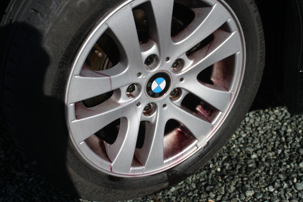

Så la jeg Rim7 på felgene og i mellomtiden at det trakk inn la jeg prickbort på midjen av bilen og ned og lot dette virke litt. Så la jeg mer av snowfoamen på bilen og gikk løs på felgene med en børste. Når jeg var ferdig med dette gikk jeg igjen over bilen kjapt med vaskevott og såpevann og avsluttet med å spyle ren bilen. Da var lakken fin og jeg fant ikke allverdens med clay.

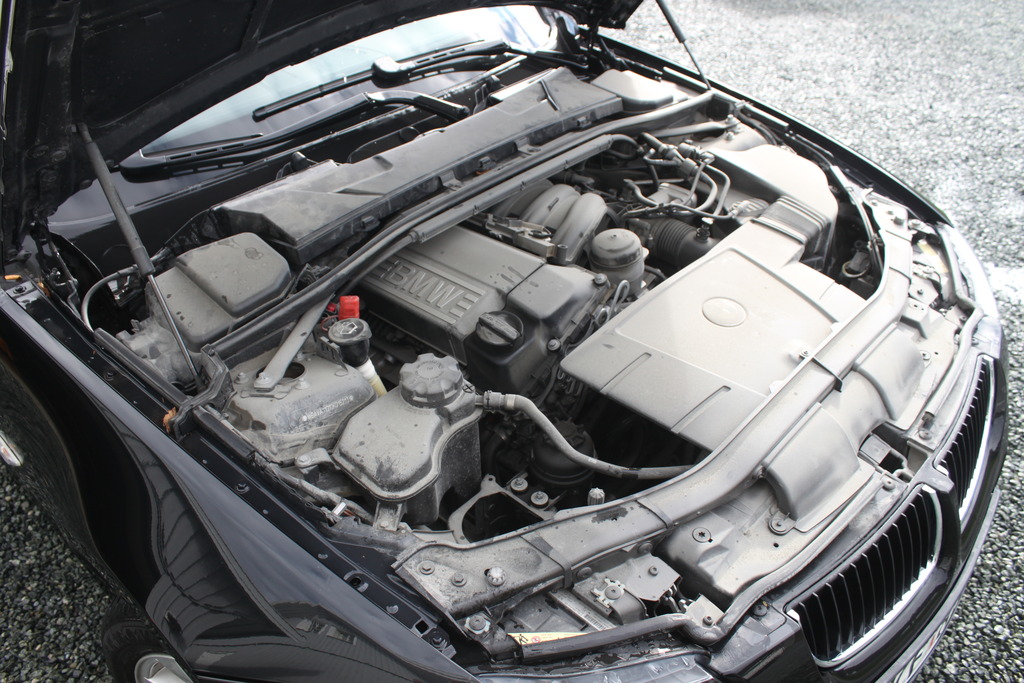

Når jeg var ferdig med vasken av karosseriet så startet jeg på motorrommet. Det så slik ut.

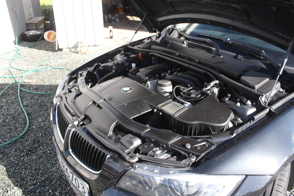

Der sprayet jeg ned med avfetting og lot det trekke litt før jeg la på snowfoamblandingen der også og vasket rent med en ganske grov børste. Så spylte jeg rent motorrommet og brukte en vinylfornyer på overfaltene. Resultatet ble slik.

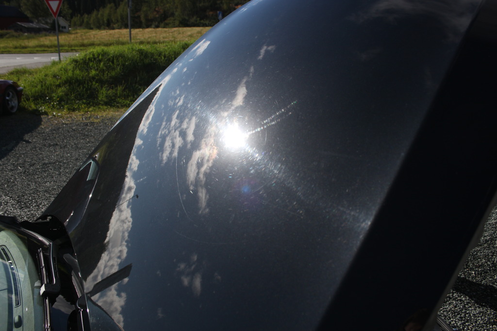

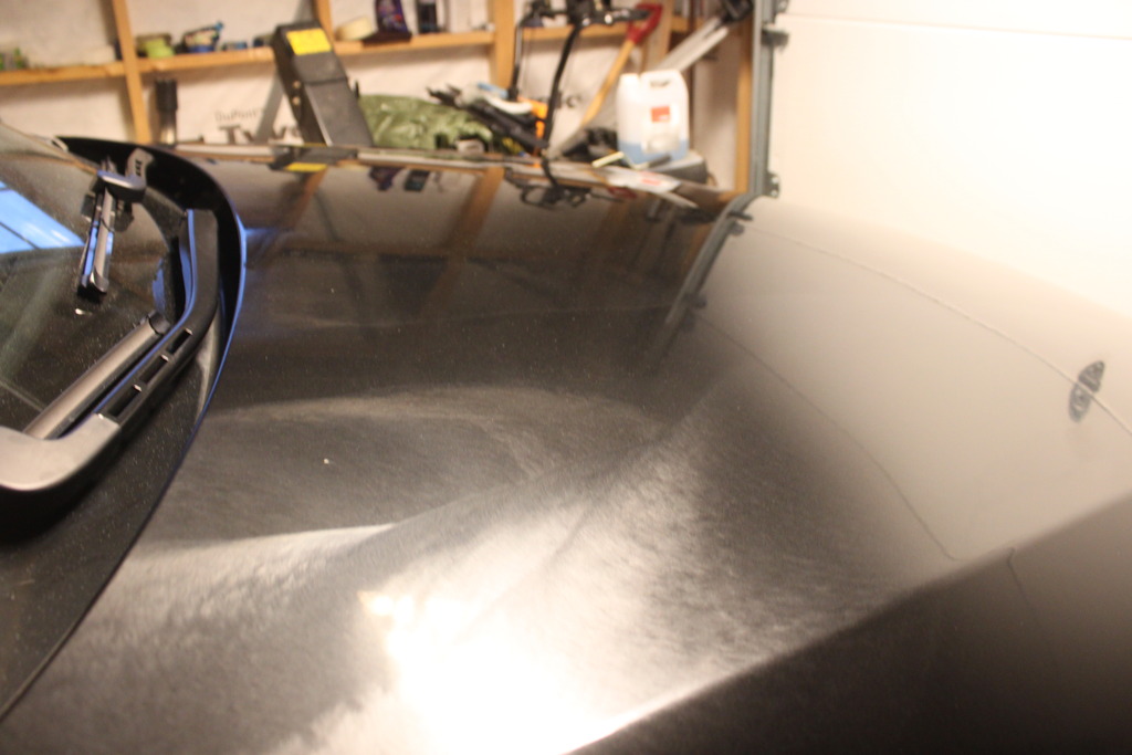

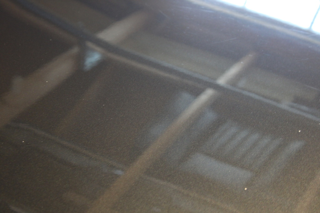

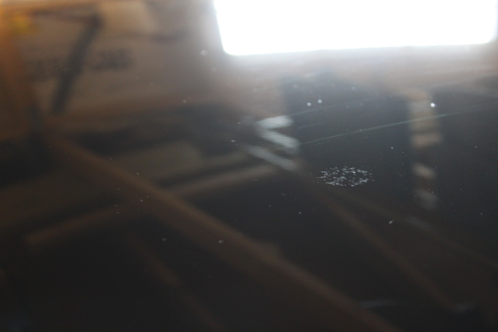

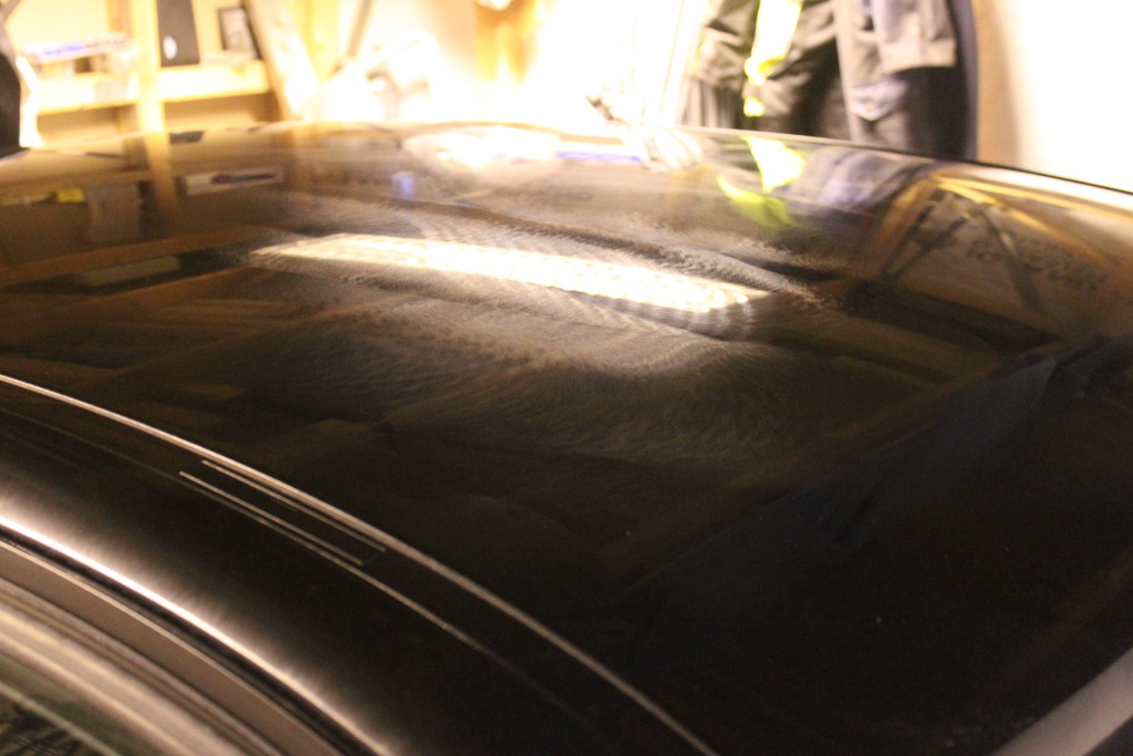

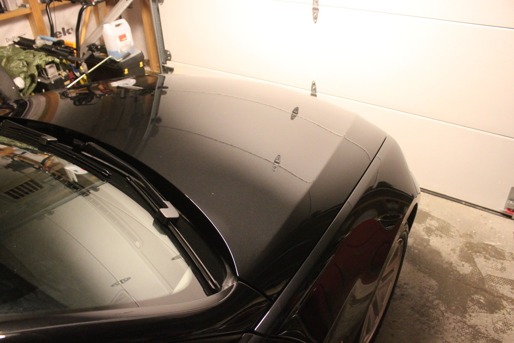

Som dere ser her er bilen stappfull i swirls og striper.

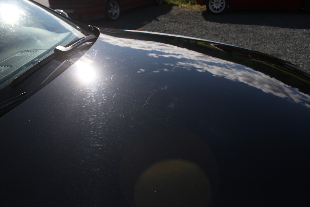

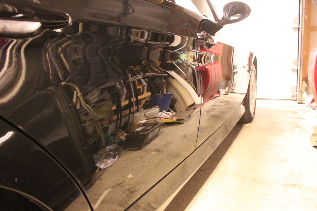

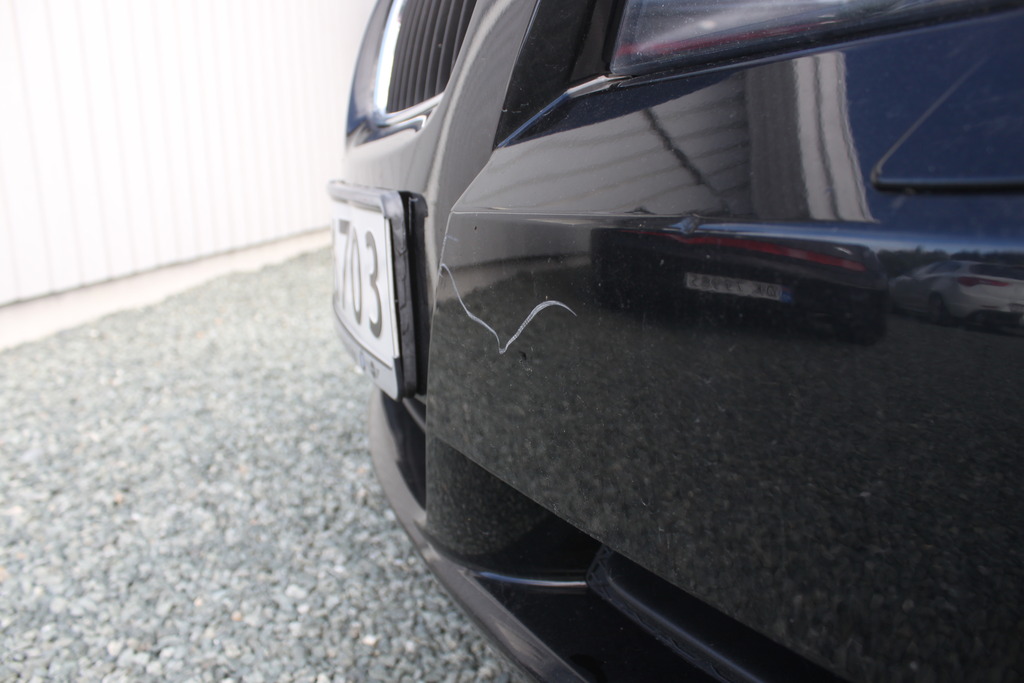

Nå var bilen ren og pen og klar for å inn i garasjen. Der fant jeg frem Carwise DA-maskinen min og 2 oransje padder fra Chemical Guys og Scholl s3. Jeg gikk over panseret to ganger da det var kjempeille, og fikk vekk en del av småripene og den aller værste ripa på panseret.

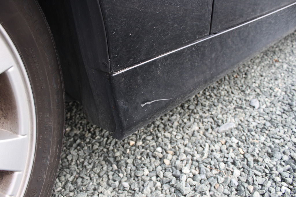

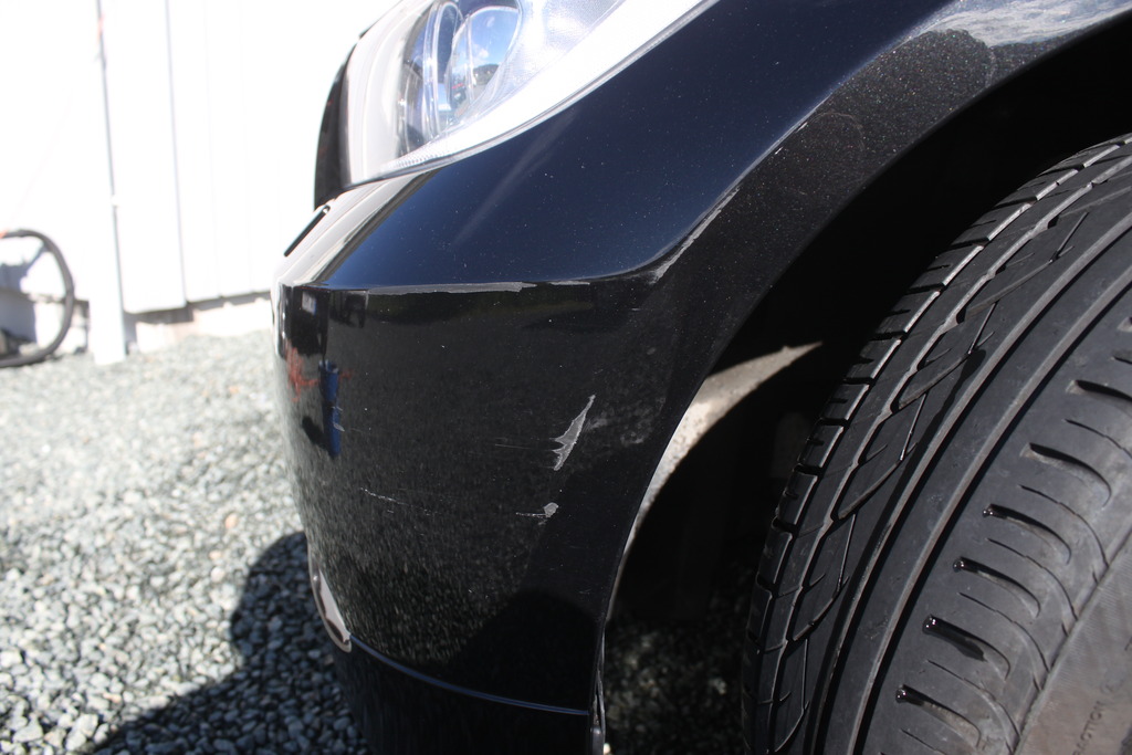

Men slike skader som dette måtte jeg bare gi tapt for

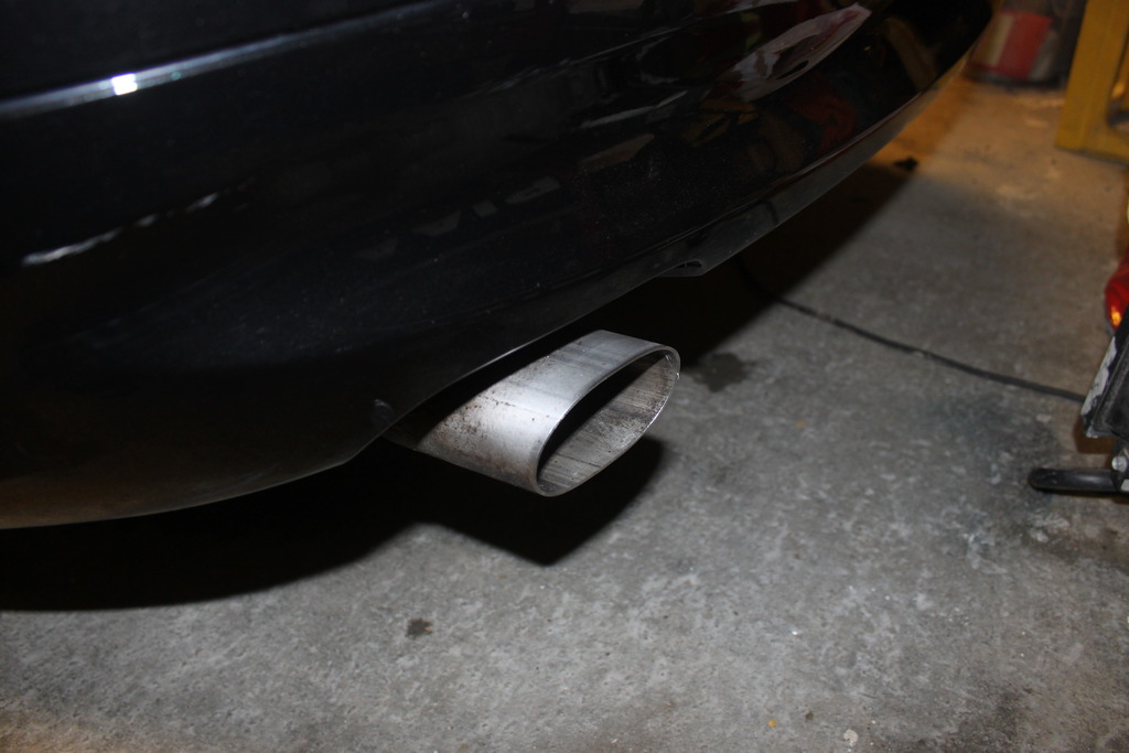

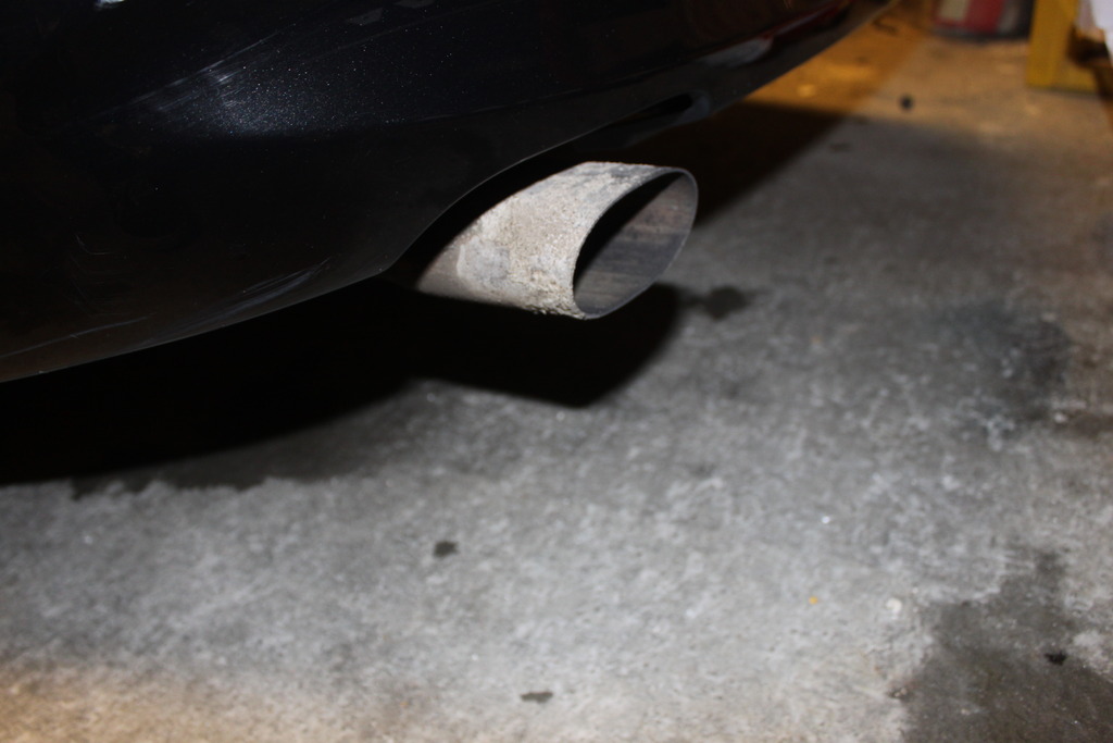

Så tenkte jeg at jeg skulle gi det et forsøk å prøve en flaske biltema krompolish jeg hadde stående på eksosen. Gikk over med sandpapir og la 2 lag med krompolish for hånd. Ga ikke all verden til resultat så får kjøpe noe litt mer egnet produkt.
Så la jeg på Scholl s30 på ca 40% av bilen i slengen før jeg tørket av.

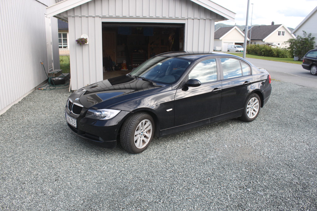

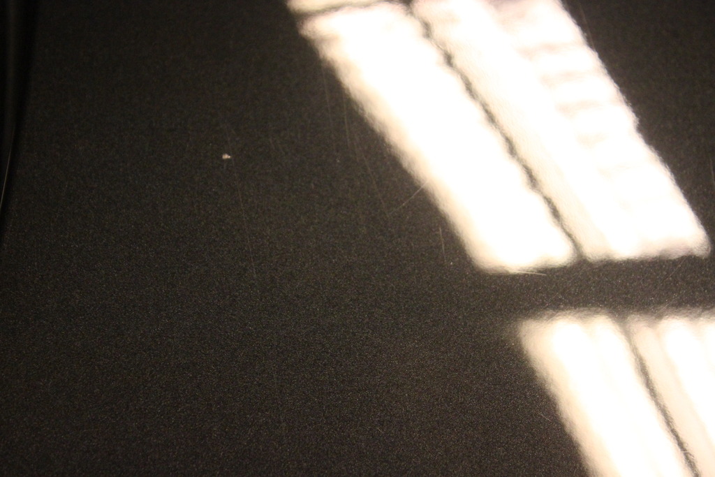

Deretter avsluttet jeg med CG Black Light voks lagt i 2 lag med ufopad for hånd. Lot dette tørke i ca 20 minutter mellom hver gang jeg tørket av med mikrofiberen. Resultatet ble langt fra ripefritt, men den ble mye bedre og veldig mye blankere.

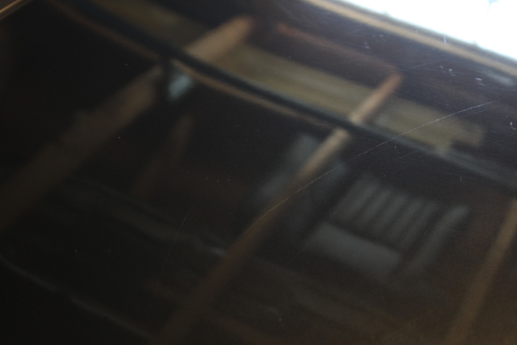

Men slikt fikk jeg ikke vekk med det utstyret jeg har.

Hvor mangen pass gikk du med s3? og hvor mangen med s30? hvilket turtall\nivå brukte du?
gikk du flere runder? Det er nok muligt å få vekk enda mer ved å kjøre lengre med s3 evt flere runder, for så og gå med s30 5\6 pass.
Det ble jo blankt, men det er håp for enda bedre resultat med utstyret du har, tenker spesielt på siste bilde, det kan gå vekk med og kjøre enda lengre med s3, kanskje litt mer press.
stianhfossen
Takk for tips! Vet jo S3 biter, så var litt frustrerende å ikke klare å få vekk alt :)
Nå vet jeg ikke hva du mener med pass men kan forklare det slik:
Jeg legger produktet med å ha på nivå 1 på maskinen og stryker det jevnt og fint utover hele området. Deretter skrur jeg opp hastigheten til 4 og jeg drar i rette linjer med ca 50% overlapping på hele området før jeg går over med nivå 6 med det samme. På panseret har jeg gjort dette 2 ganger, med ca medium press på maskina :) Om du forstår noe av dette :) Det er 3 bil jeg bruker paddene på, så jeg vet ikke om det kan ha noen sammenheng? Bør jeg vaske de(annet enn å rengjøre under arbeid selvfølgelig)?

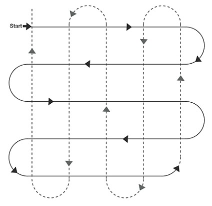

Det høres ut som du kan ha gått et pass for og spre. for så og gå to pass om eg forstår deg rett.
Når en snakker om pass, så blir det sidelengs, et pass, opp og ned, et pass. ofte blir det gått 4-6 pass på hvert område, det er også lurt og ta mindre områder om gangen, feks 40x40 cm, da får du opp tempraturen.
Når du har gått den måten har du gått 2 pass, kjør denne måten flere ganger, og gå ca 1cm i sekundet.
Når produktet begynner og forsvinne, da er det ferdig "kjørt". Polering er en krevende og lang prosess.Stå på!
