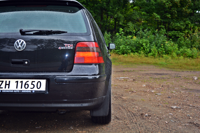

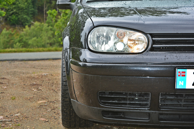

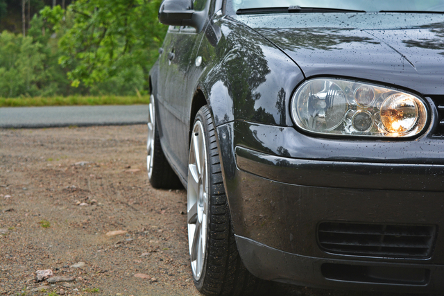

Slenger ut noen bilder:
Kan ikke se noen som helst grunn til at de der ikke skulle være godkjente eller lov å kjøre på...
Så bra! Da kjører jeg med de en stund iallefall. Men jeg syns de er for store, rett og slett. Med tiden så satser jeg på å kjøpe meg noen nye 18" og kanskje litt senk, men før det må begge hjulbuene fremme byttes, samt få unnagjort en service og forhåpentligvis få ettermontert hengerfeste, om ikke det blir alt for dyrt.
