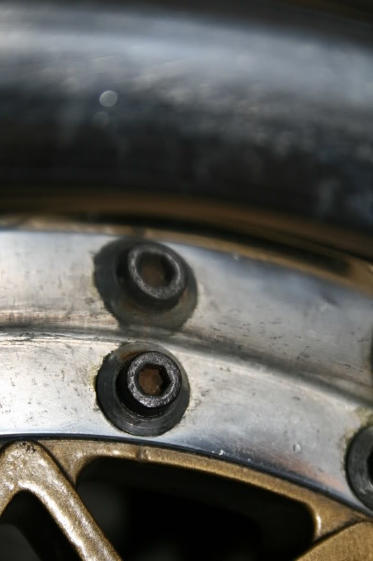

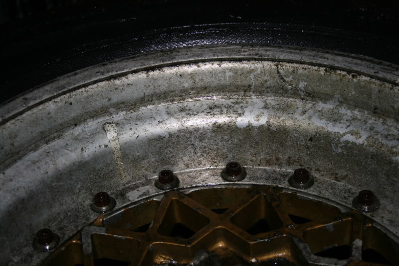

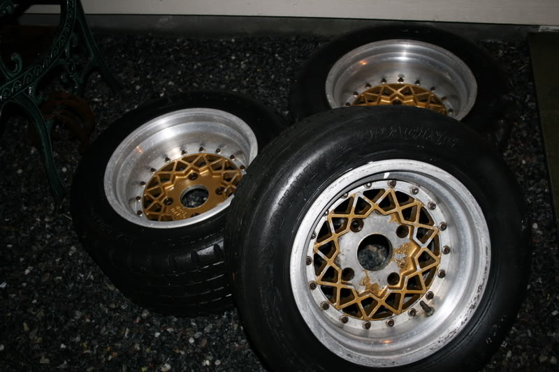

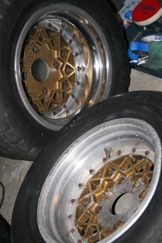

Henta noen gamle felger som hadde stått uten noen år (10 el 15 tipper jeg) de så ikke bra ut, møkkete, oxiderte og slitene, men det er jo det som gjør jobben mere morro. Hadde fått Duragloss metall polish fra CCS i England som jeg ville teste ut på alu fleger. disse er uten klarlakk, og oxiderer derfor fortere en felger med klarlakk, derfor er pleie av slike felger en viktig on nødvendig oppgave å utføre innimellom. Disse ble polert opp over noen dager, og satt ut igjen ?!?!!! da jeg ikke har plass i garasjen til mere dritt.....he he
Felgene er graku comp, og mer kjenner jeg ikke til de (bolt er 4-120 noe som er en merkelig str).

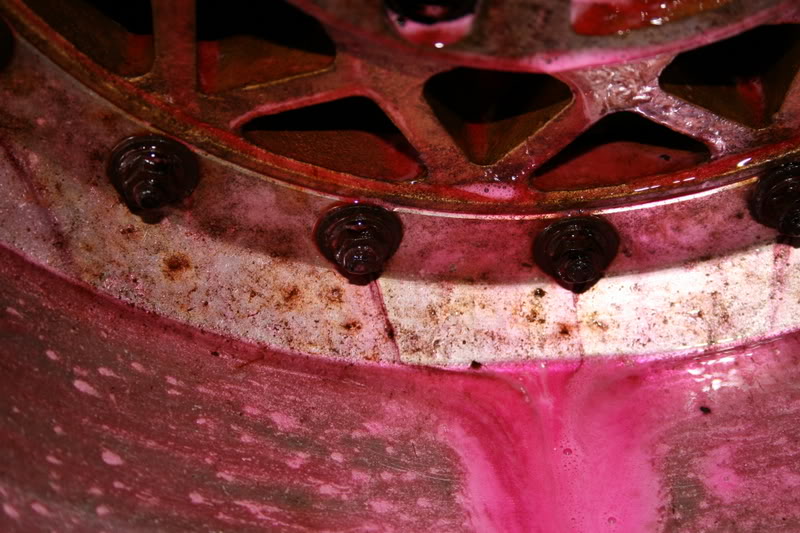

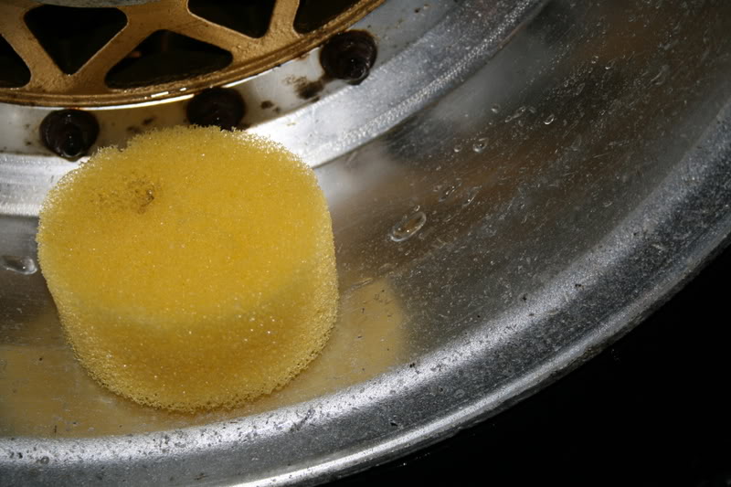

Første bud var å vaske de godt med P21s wheelgel
Deretter var det over med P21s polishing soap for å fjerne det verste av oxidasjon fra de, Personlig syntes jeg de var blitt veldig så bra etter P21s polishing soap og trodde ikke de kunne bli så mye bedre.....
Ferdig med P21 Polishing Soap:
men det var før jeg dro i gang:

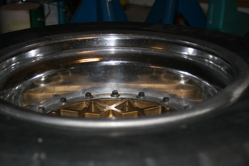

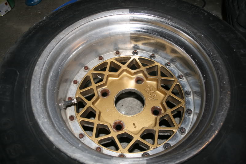

Mothers mini polish ball på akudrill og Duragloss metal polish...

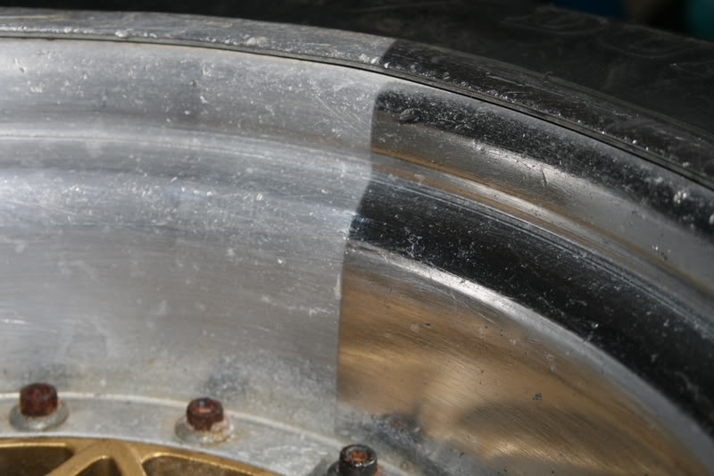

Kan ikke nekte for at det ble en av de største WOWene jeg har hatt mht polish, og kunne ikke tro hvor blankt det ble.
En polert og en ikke.....gjett hvem!!!
