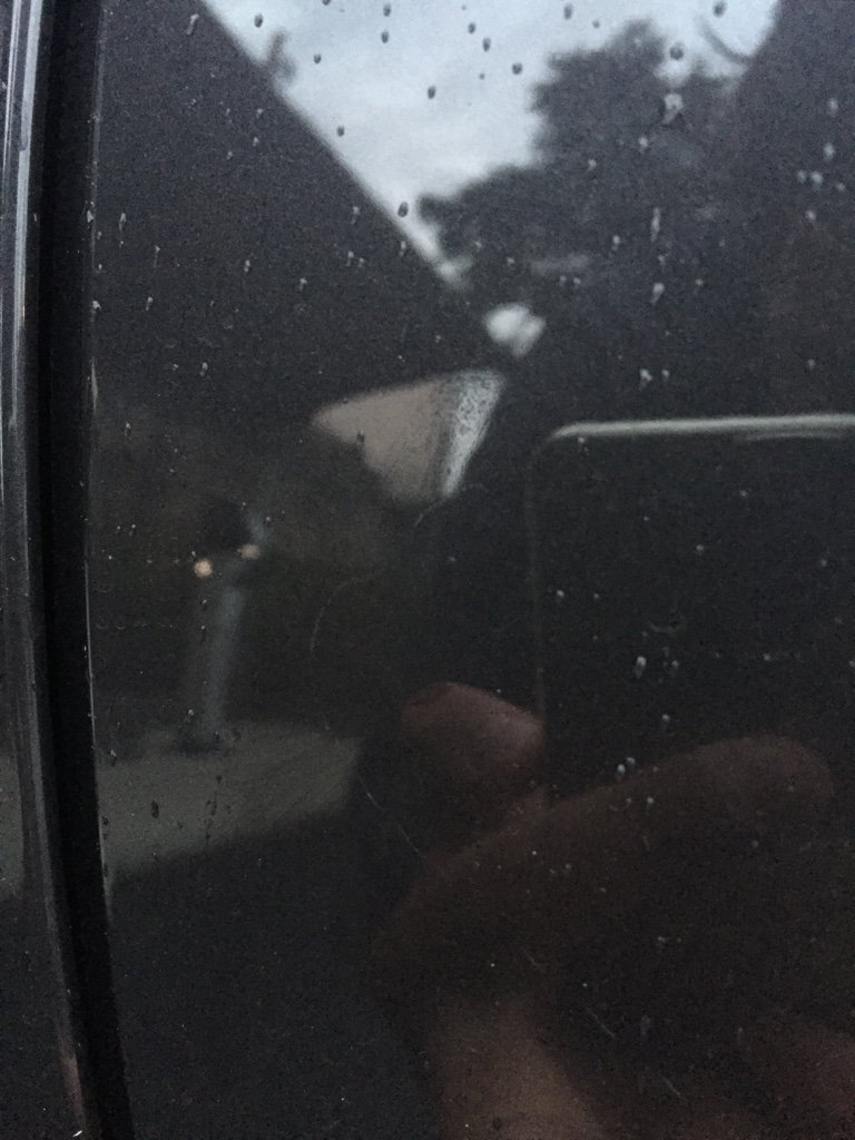

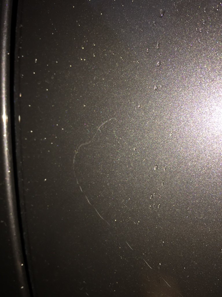

Bilder av ripen. Var vist bakerst på hø bakdør, ca 30-40 cm foran "bensin"lokket. Kjenner ripen med neglen øverst til venstre der, såvidt. Minner disse ripene dere om noe? Kan dette komme av uheldig klargjøring med maskin hos forhandler? Iom. at bilen står såpass "sikkert" som den gjør her på bygda hvor jeg oppholder meg nå samt. kun byturer (potensielt hærverk) x 2, forstår jeg ikke helt hva dette kan komme av. Jeg tok dessverre første berøringsvask sent (etter ca fire uker etter å ha hentet bilen fra forhandler), men bemerket ripene øyeblikkelig da... Igjen, jeg har ingen mistanke om dårlig arbeid fra forhandlersiden, kun nysgjerrig på hva det kan komme av... :) Blir vel å forsøke lokalkorrigering med min DAS DA-maskin og medium AF Revitalise middel... Takk for hjelp og forslag her :) 5e2c258e257a78650b6ad10ed8ddfbee.jpgc71d45817bc660baa3ed176b89b7e984.jpg

Det der ser ikke for meg ut som noe som en poleringsmaskin kan forårsake.
Det ser heller ut som noe har truffet lakken. Hva det kan være er ikke godt å si.. En vannslange/høytrykk som har blitt dratt borti, kattemerke, kjørt på en grein som stakk akkurat litt for langt ut i veien etc.
Ser ut som noe roterende har streifet lakken øverst og beveget seg nedover med økende hastighet. En leketog på batteri med skarpe hjul f. eks. Kan være kanten på bakplaten på en roterende maskin også.
Anterialis
Ja jeg la også merke til dette roterende mønsteret, derfor jeg tenkte roterende maskin... :/ Men som sagt så kan jeg ikke noe om hvordan evt. det ville sett ut med uhell med roterende =)

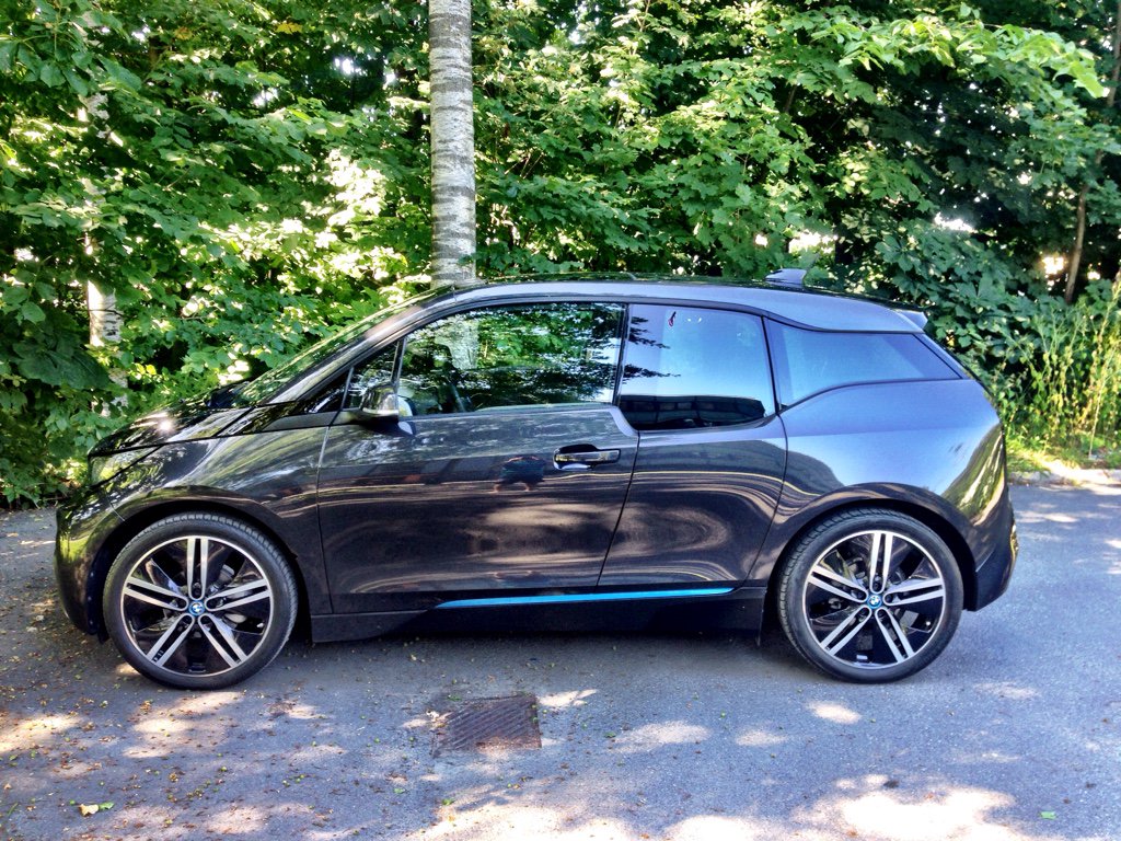

Har selv Laurel grey i3 som fikk første korrigering for et par uker siden. Lakken var litt underlig og jeg slet litt med å få tilstrekkelig korrigering med min DAS 6 pro. Endte opp med oransje uber pad og Menzerna FG400 da lakken var knallhard. Det eneste jeg merket at jeg måtte være litt påpasselig med var press, for karosserimaterialet gjør at varmeutvikling kommer hurtigere enn på stål. Dette gjelder spesielt den lakkerte karbonfiberen på taket. Hos meg holdt det med FG 400 som en stegs på alle paneler med "laurel grey" men måtte gå over med SF 4000 på panser og detaljer som er sortlakkerte (denne lakken virker mer sticky). Legger ved er bilde av ferdig resultat. 6ee312fbcfae02b6097a0c43717e7a17.jpg
Anterialis
For en nydelig bil, og riktige felger ! :p Ja så det gikk fint å polere panser og tak ja, tenkte å spørre om det. Fikk pakke fra bilnerden i går, så bare å sette igang :)
