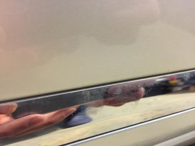

Hei,
Nettopp handlet "ny" bil og ser at det er en del missfarging på kromdetaljene på dørlister og emblemer foran og bak. Det virker som at dette er noe plastikk med ett eller annet "krombelegg" uten på.
Ettersom jeg har blitt litt fan av Dodo Juice tenkte jeg å bruke Dodo Juice Motley Blue, men ser at denne ikke er for "fake trim" og tør derfor ikke å ta sjansen.  :huh:
Noen tips til hva som kan brukes på dette for å få bort missfargingen uten å drite seg ut?
På forhånd takk for hjelpa.

En vanlig kjemisk lakkrens, som SRP, funker ofte bra. Duger ikke det nok, tar du heller en mild slipende polish. Jobb det vekk med skumpad for hånd.
Pleier å kjøre CG metal shine and protect på slikt.
Funker som bare det! :)

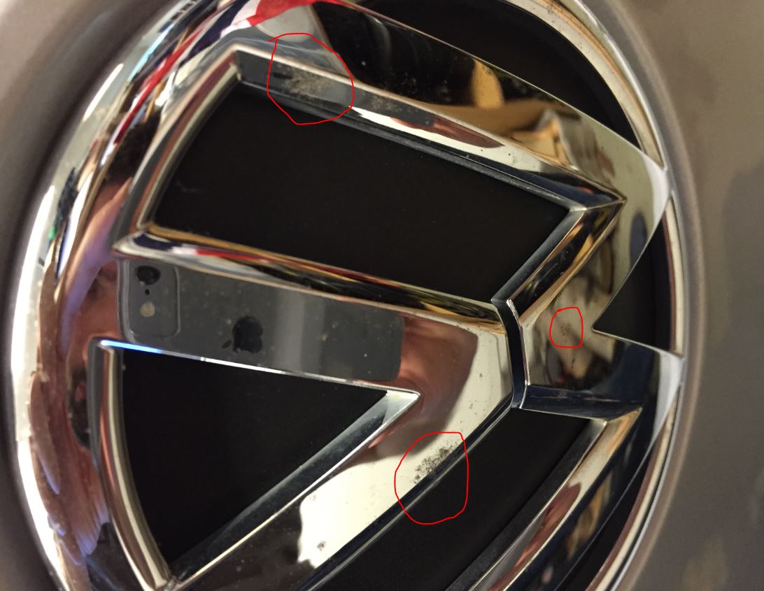

Foreløpig kan jeg meddele at clay, Megs All Metal Polysh, Megs deep crystal paint cleaner ikke fungerer. Det blir jo råblankt med SRP og både AMP - og kanskje speiselt SRP tar de aller minste defektene og kjemikalieangrepene, men jeg får ikke bort de større flekkene som blant annet kan skimtes på VW-merkets midt.
Jeg begynner å lure på om dette kommer innen i fra, og at det blir en garantisak med Møller (huff)....

Hvis du etter mye gnukking fortsatt har slike større grå felter som ser ut som noe har sølt skummet melk, er de ganske håpløse å få bort. Jeg har prøvd mange slags metallrens og medium slipende polish med maskin, uten hell. Enkelte plastkromlister på nyere biler, særlig VAG virker det som, tåler nok ikke vårt røffe vinterklima. De blir styggere og styggere uten at man får stoppet forfallet. Jeg hadde foliert de først som sist. :)
Emblemet kan byttes og koster ikke mange kronene. Ser ut som to steinsprut og etsemerker av insekter der?
Listene kan poleres med maskin for å bli så bra som mulig.
Hvor gammel er bilen?
VW_Touran
Uten å være for bråkjekk, tror jeg ikke det er insekter eller steinsprut da dette er emblemet bak på bilen.
Den grå "tåka" på sidelistene får jeg bort, men det er småfeltene ringet med rødt jeg ikke får vekk. Disse er noe rue i overflaten.
Jeg mistenker at dette er resultatet av en reaksjon mellom salt og listene. For jeg har stedvis slike merker på all "krom".
Bilen er forøvrig 2012 modell.

Hvis det er bak er det neppe steinsprut og insektmerker nei. :)
Salt er jo et alternativ, men det kan jo skyldes dårlig vedlikehold fra forrige eier også.
Hadde jeg vært deg, og dette er de verste merkene på hele bilen, hadde jeg kjøpt meg et nytt emblem. :)
