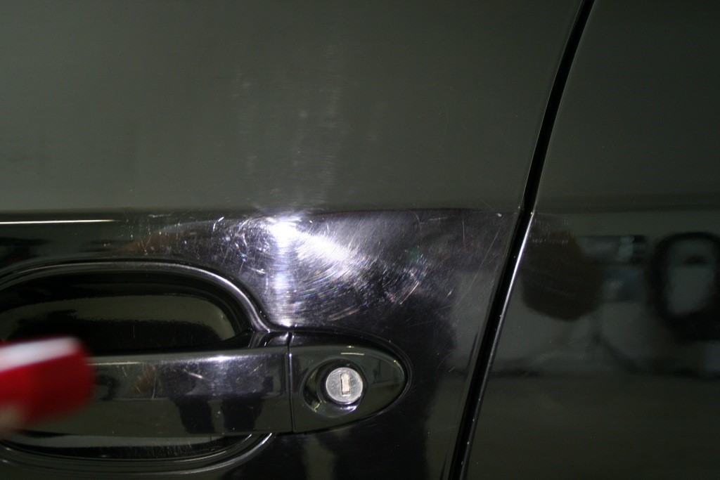

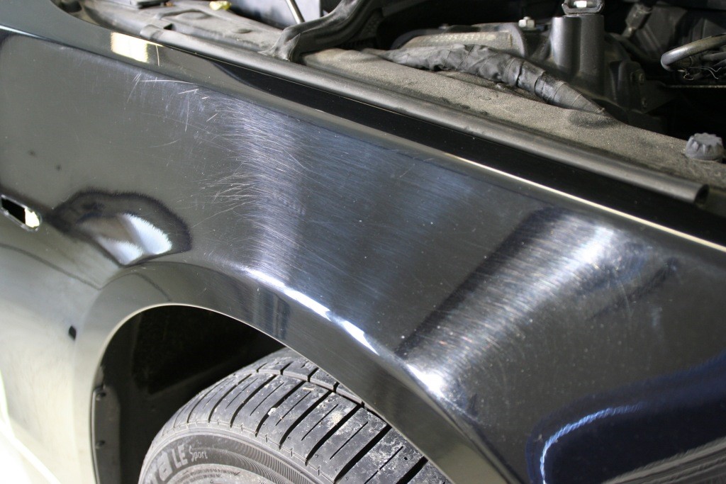

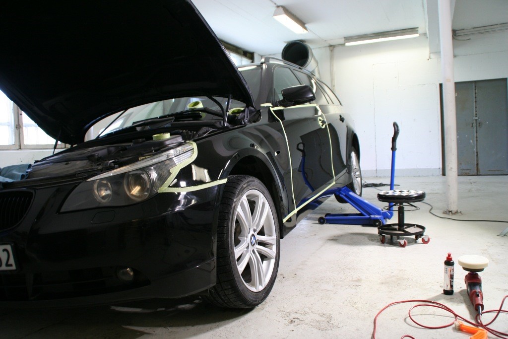

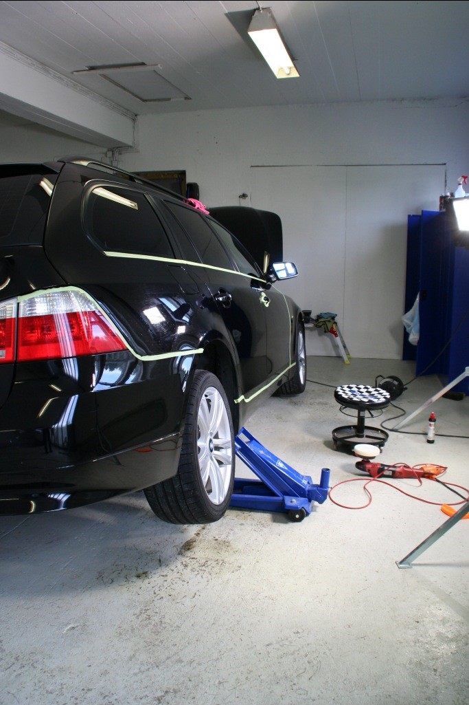

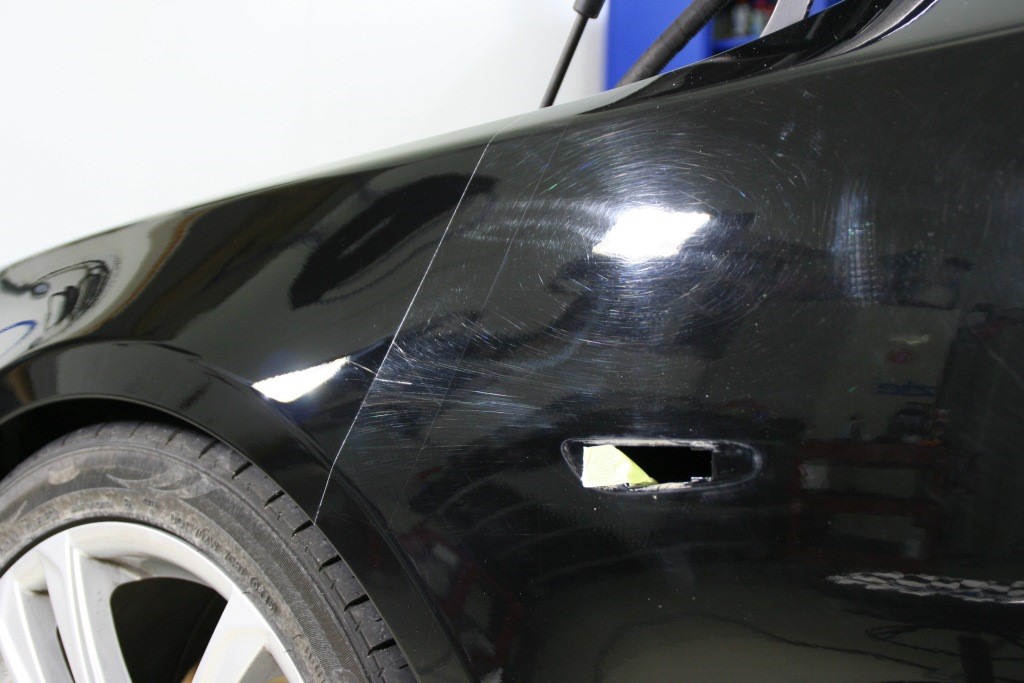

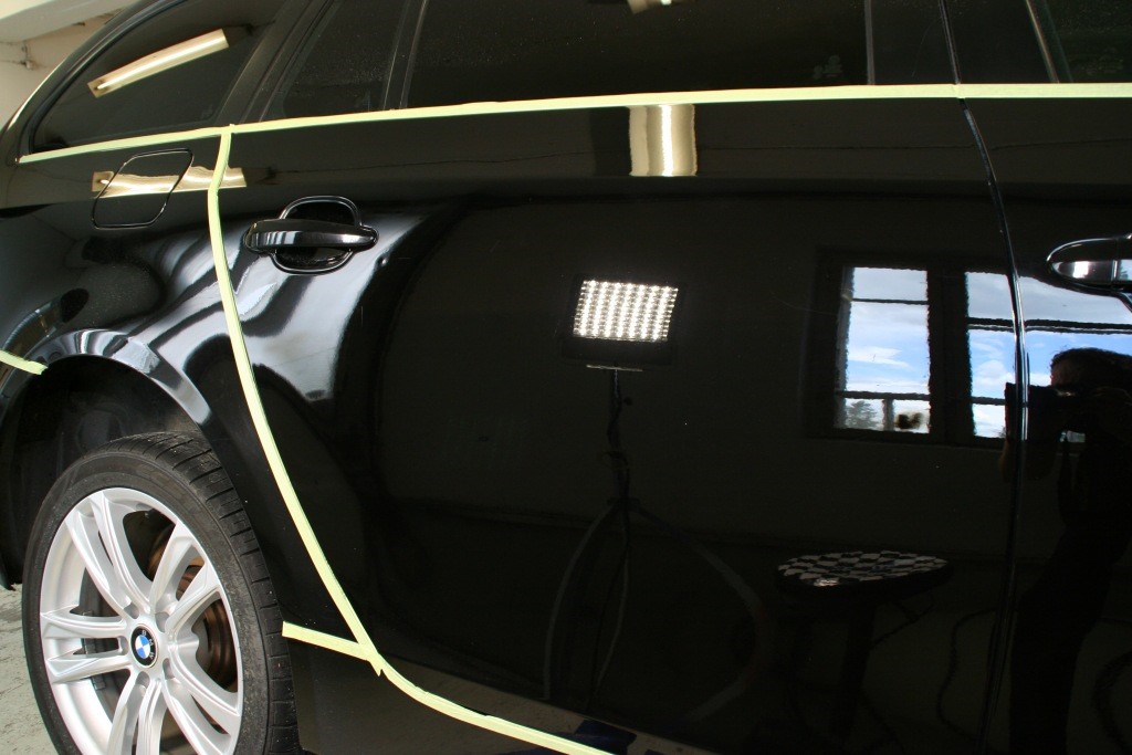

Ikke den mest spennende S&S denne gangen, men igjen en bil som fikk et såpass løft at jeg syntes den fortjente litt oppmerksomhet.

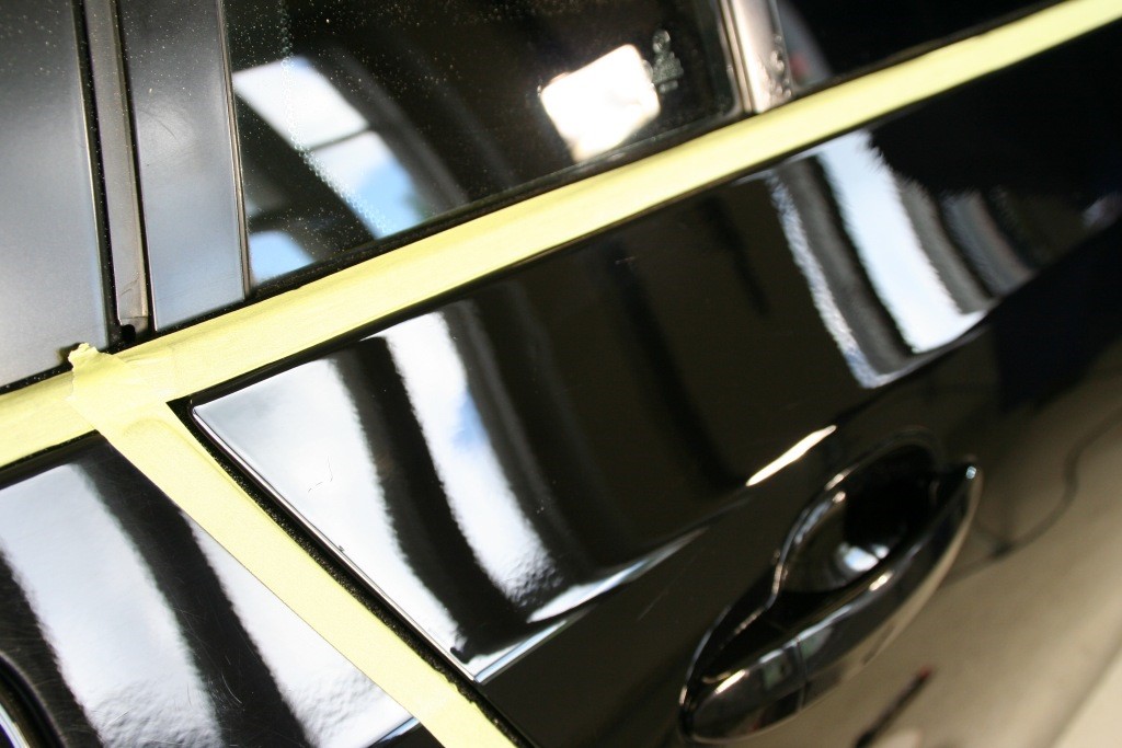

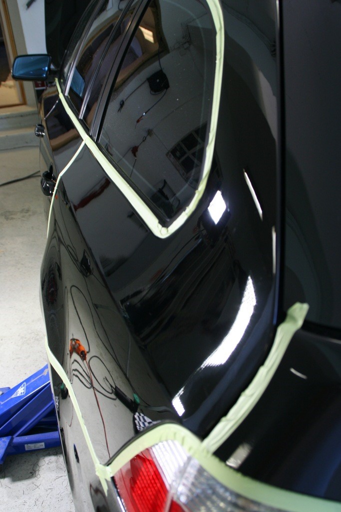

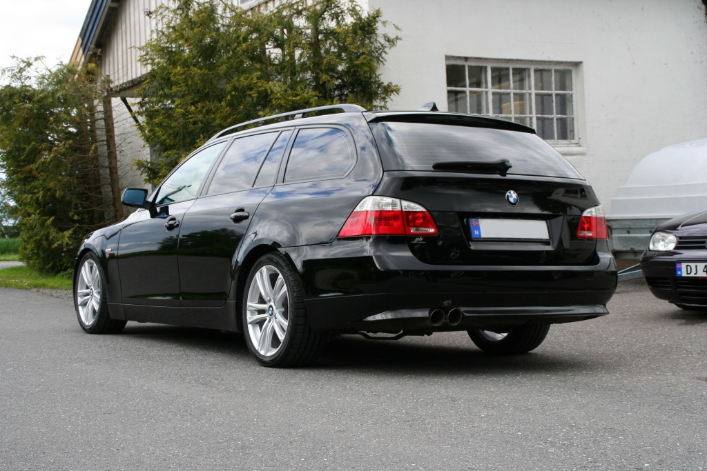

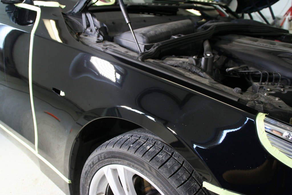

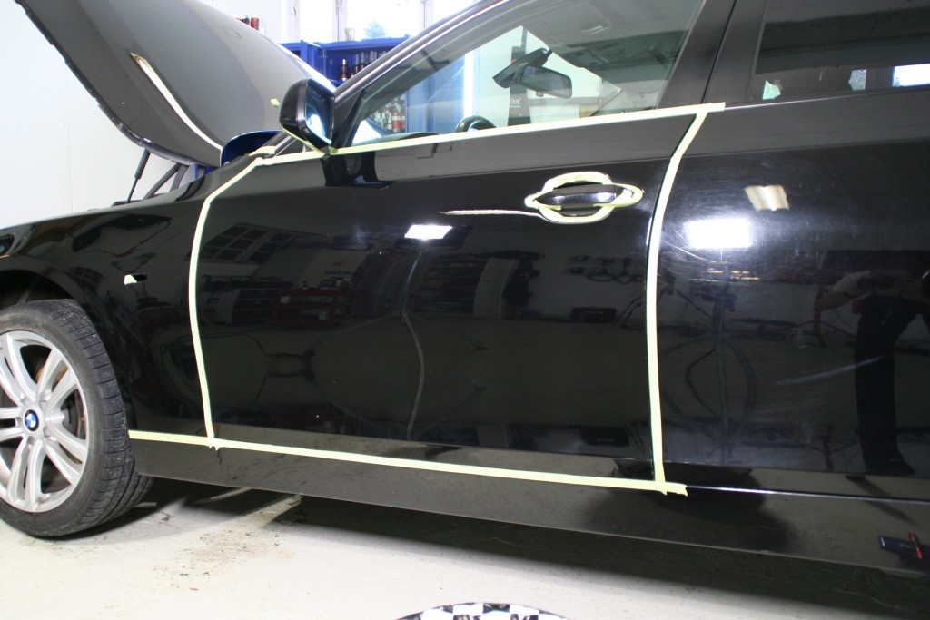

Bilen er en 2004 BMW 530D. Eieren er meget fornøyd med bilen og har hadde bestemt seg for at han vil beholde den en stund til. I den anledning ville han gjerne gi den et lite løft.

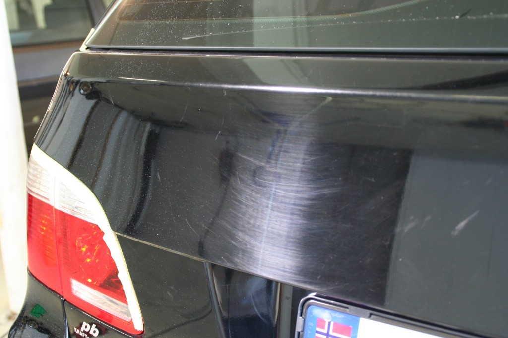

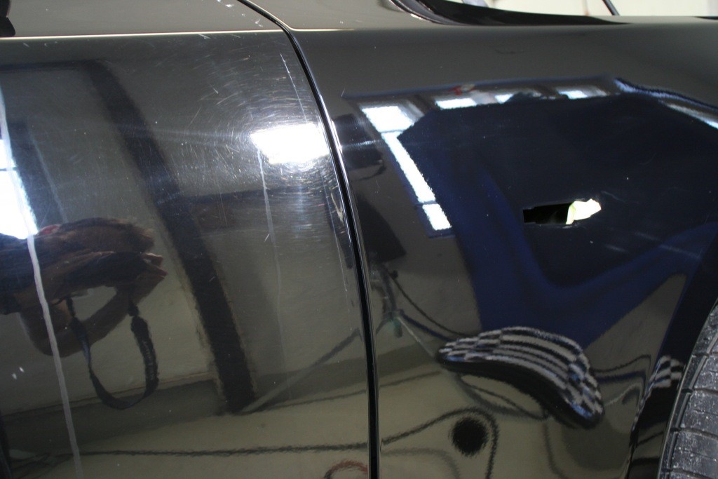

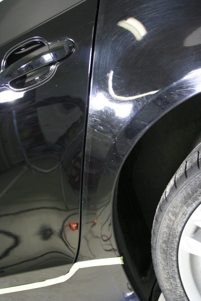

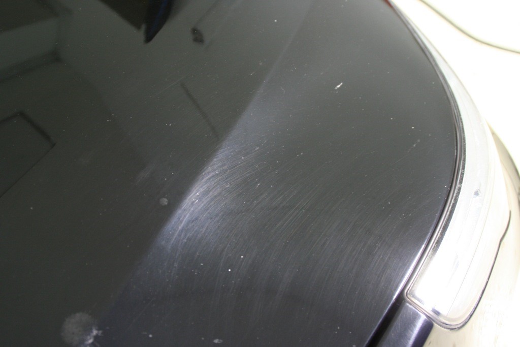

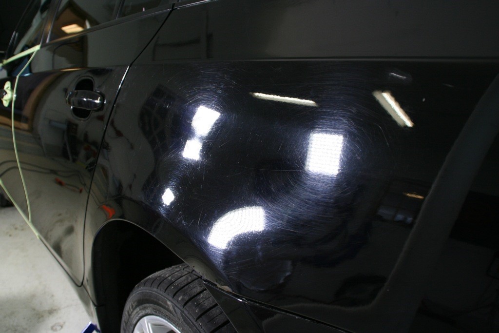

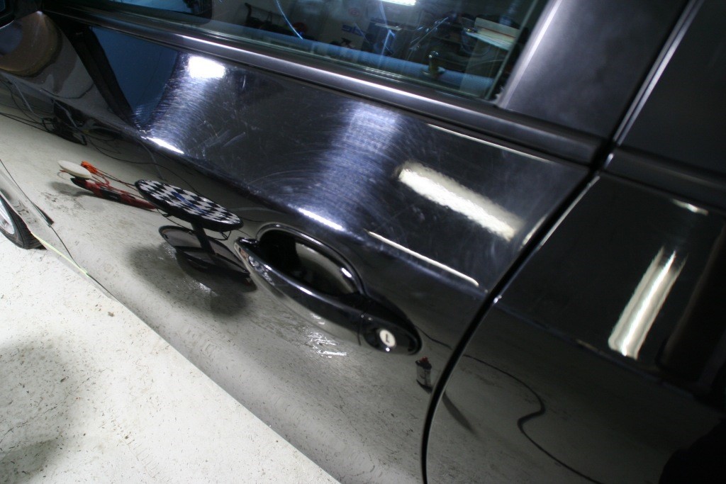

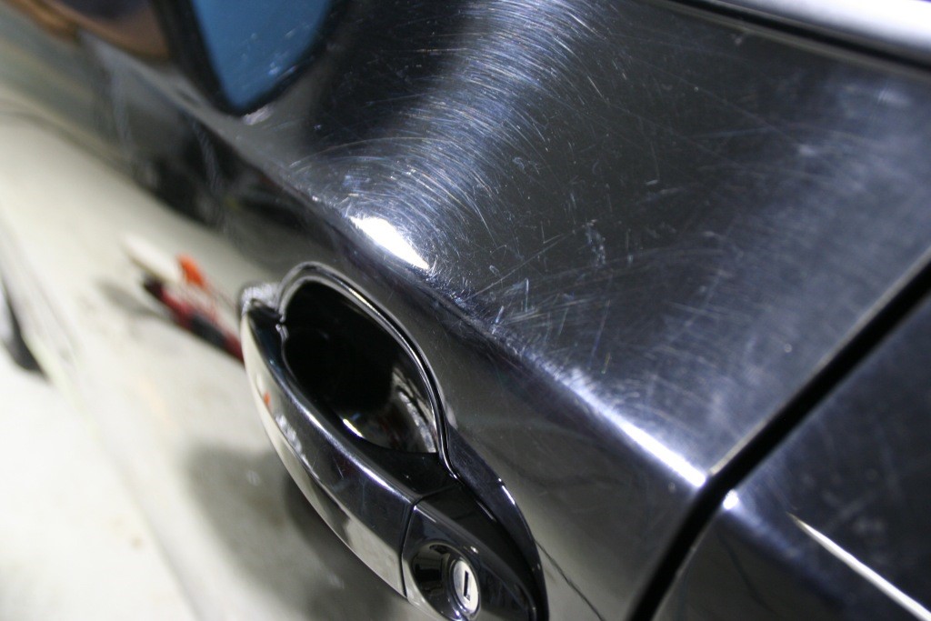

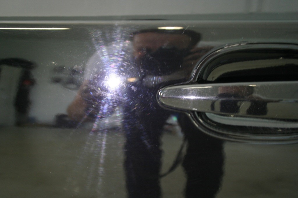

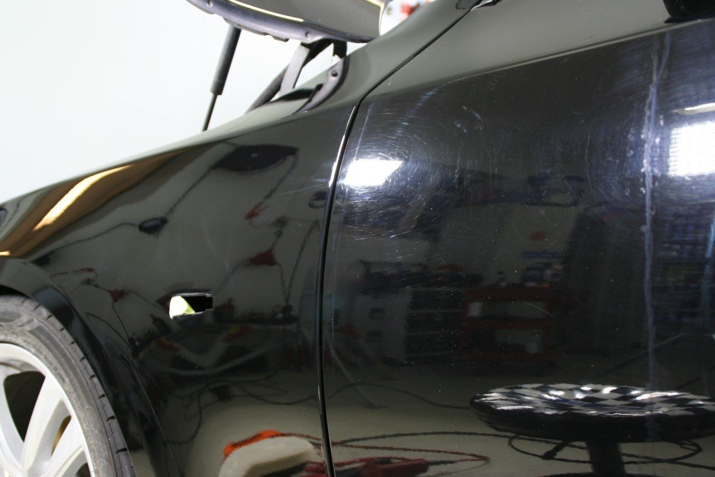

Til sammen gikk det neste 40 timer på denne. Hard lakk og mye riper er den dårlig kombinasjon ;)
Først den vanlige vaskerunden:
- Prickbort
- Bilt-Hamber Korrosol
- Bilt-Hamber Surfex HD
- Bilt-Hamber AutoWheel
- Claymitt + ONR
Vasket og klar!

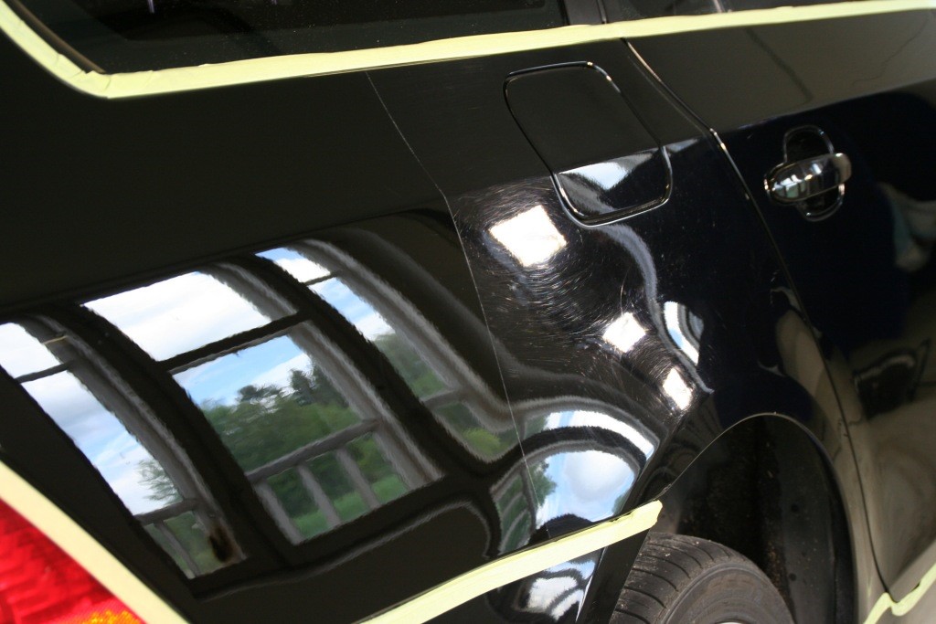

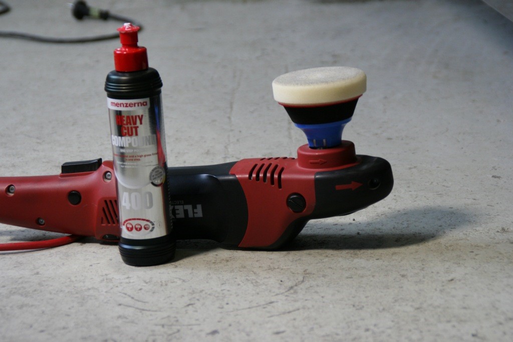

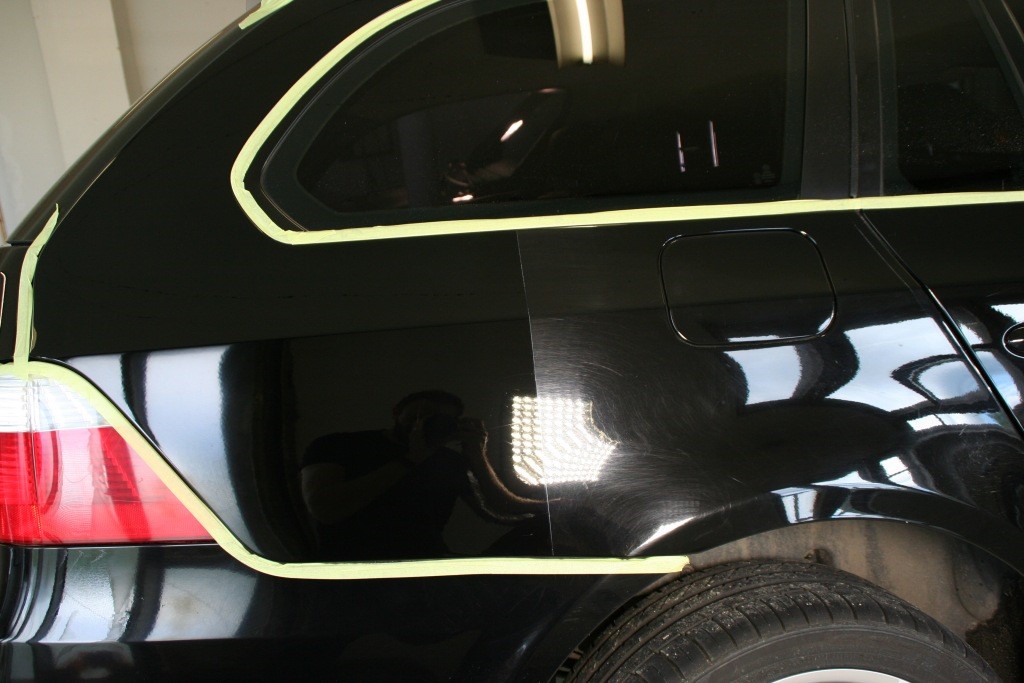

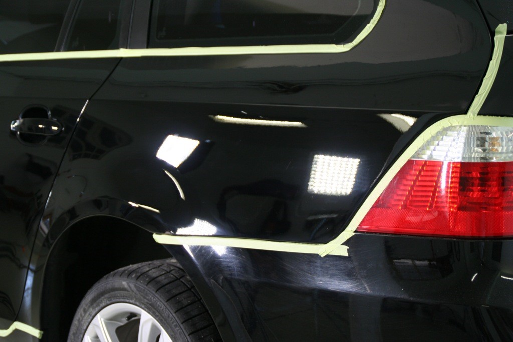

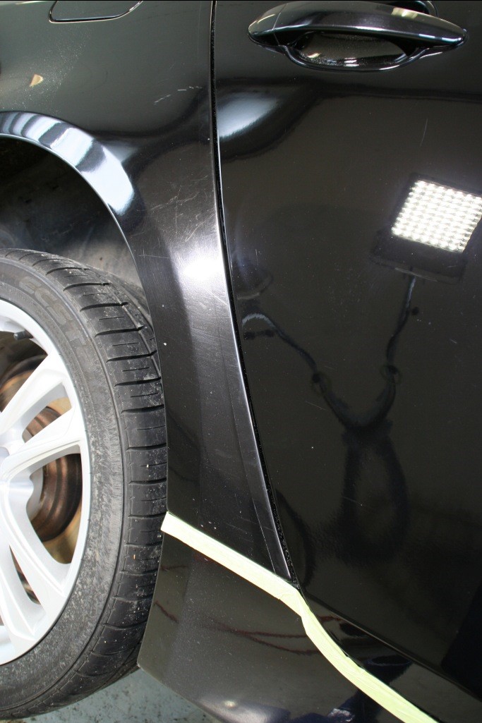

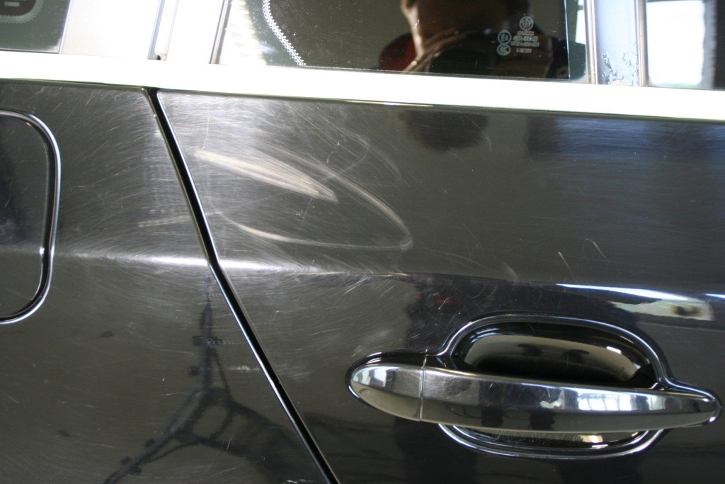

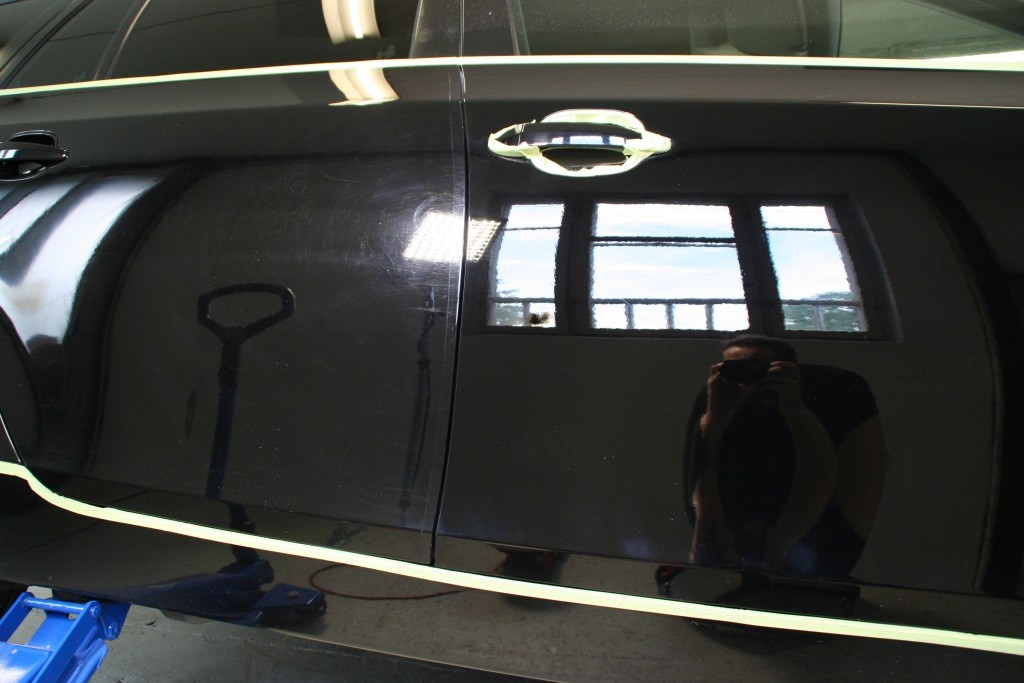

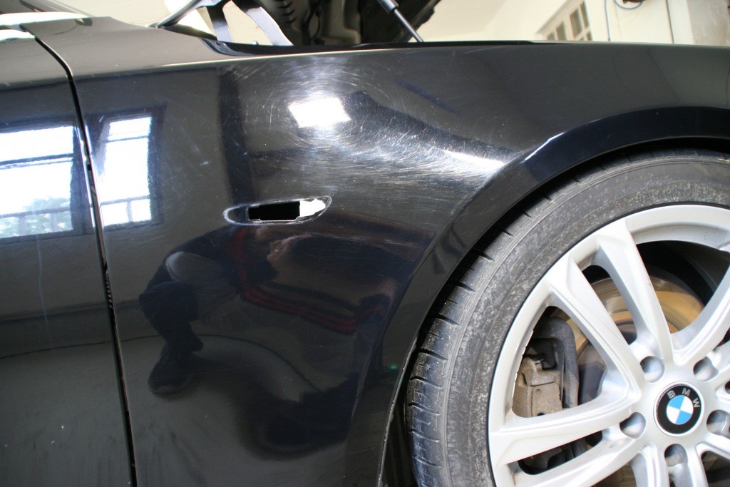

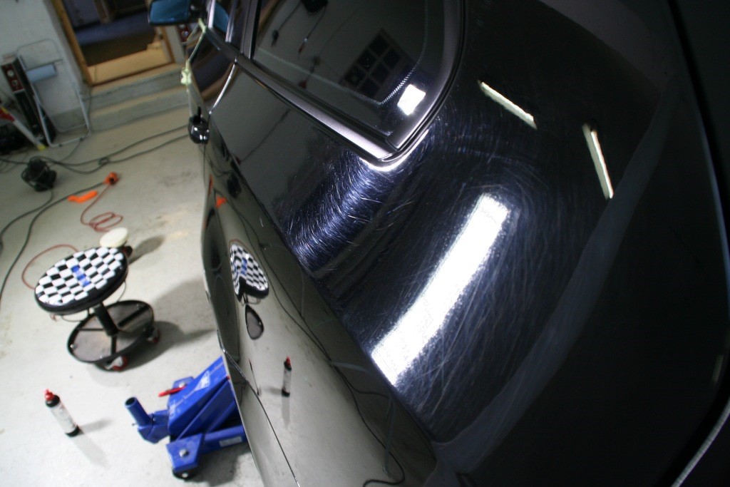

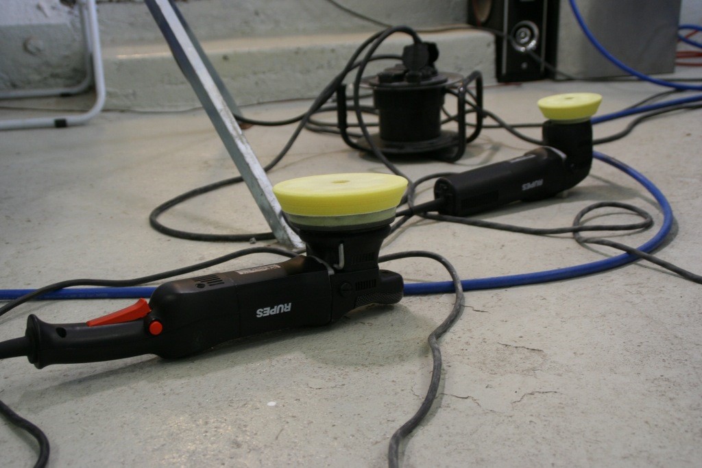

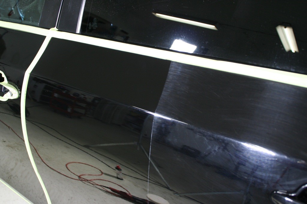

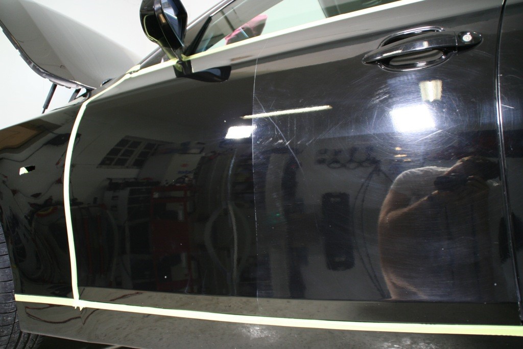

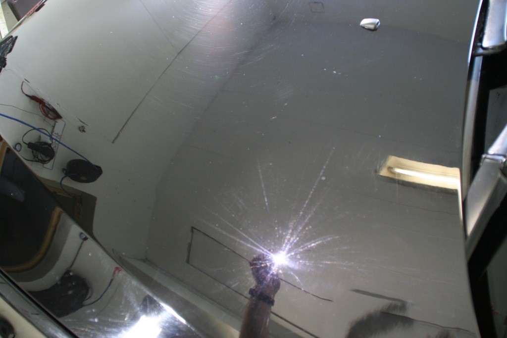

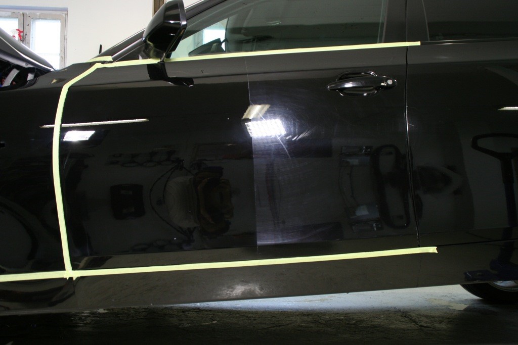

Nok å ta tak i! Valget falt på Flex PE14-2 150 med hvit Menzerna-pad og FG400.
Finsteget ble overlatt til Rupes Bigfoot 15/Mini

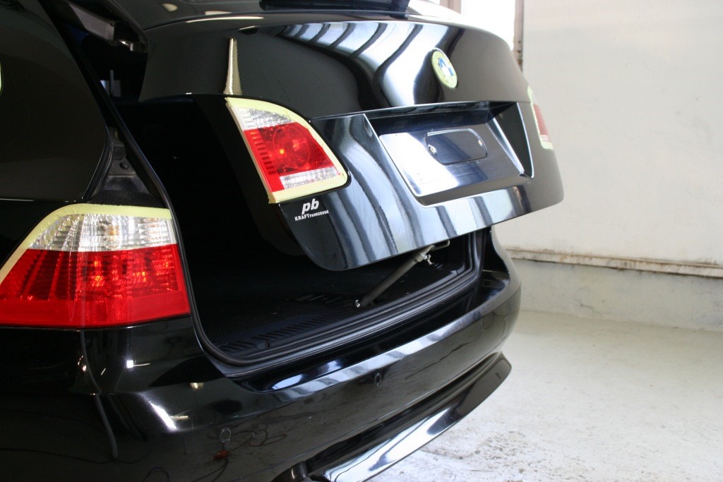

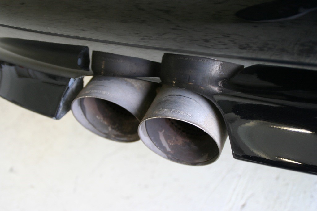

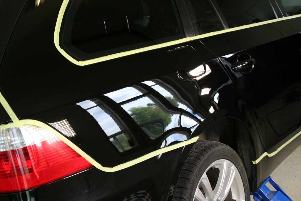

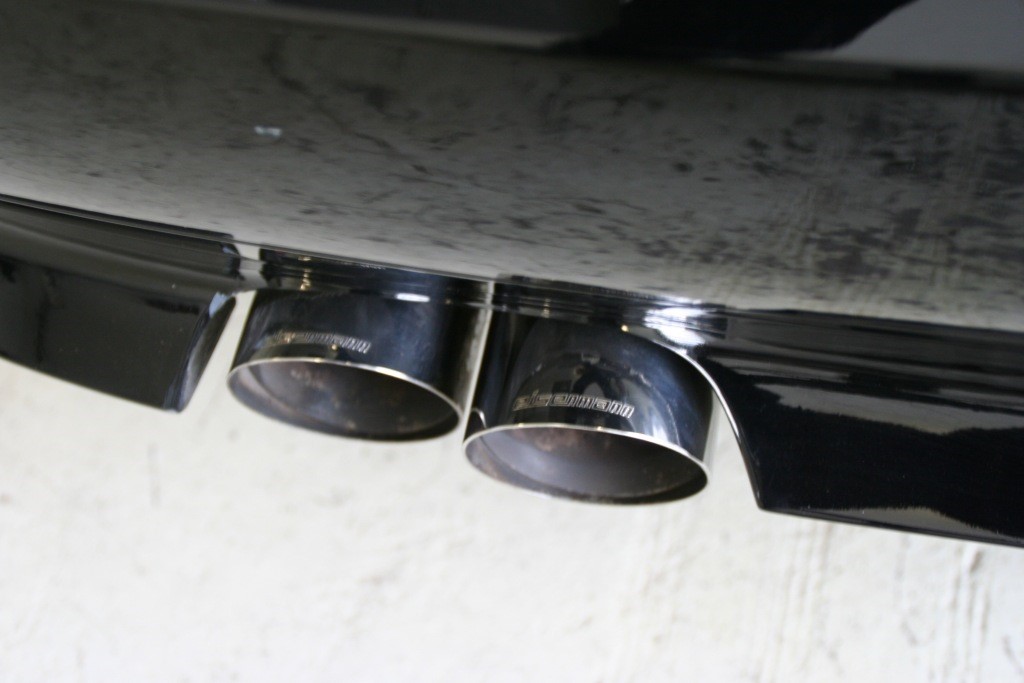

Eksosen ble behandlet med Gtechniq M1

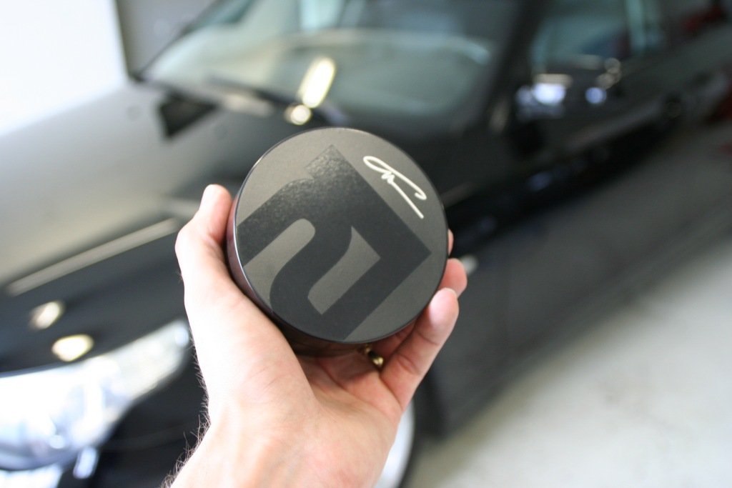

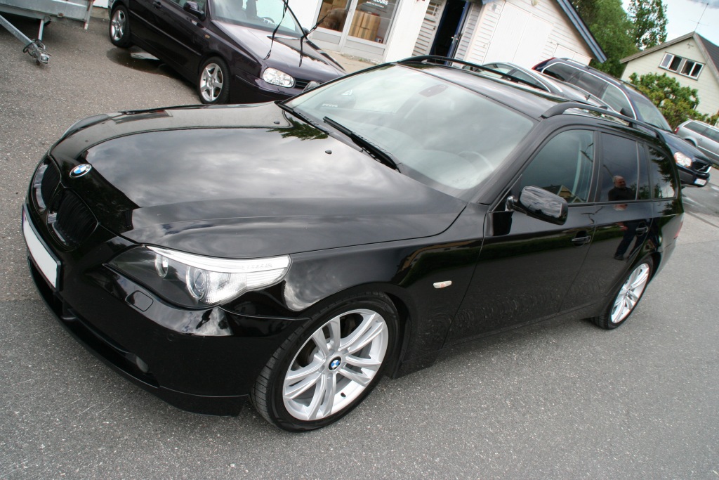

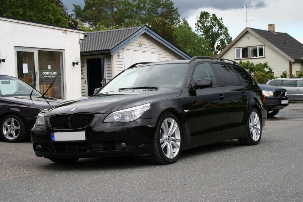

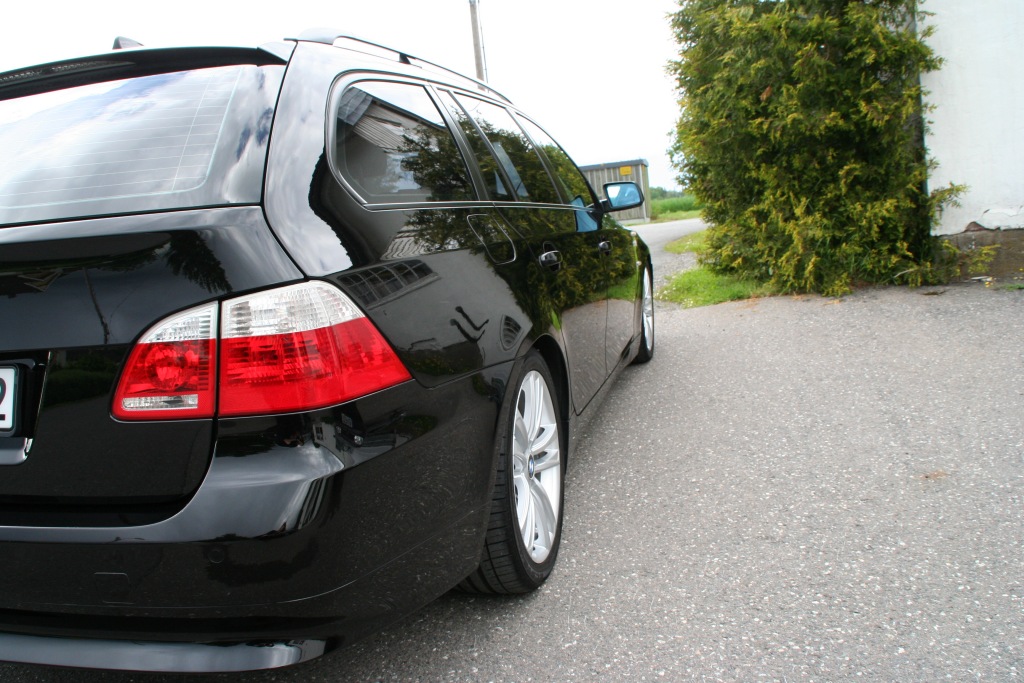

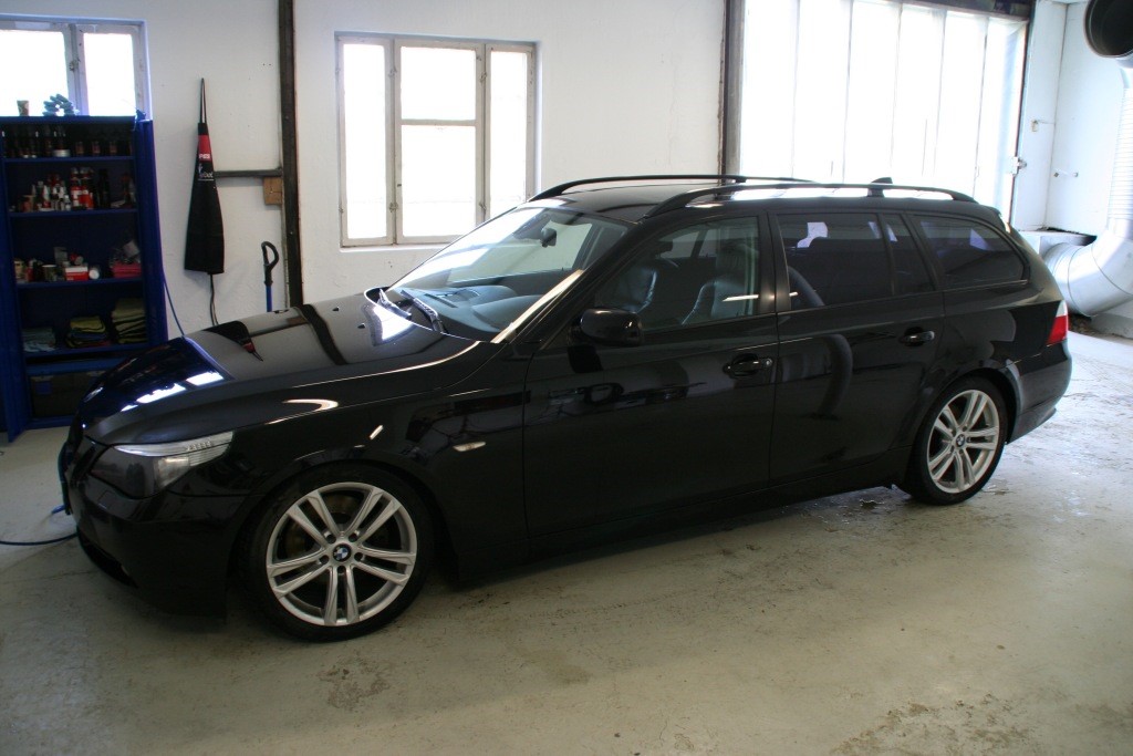

Waxaddict Edition 21 til slutt :)

Hahaha. Når man ser sånne 50/50 lurer man på hvordan det er mulig å kjøre rundt med bilen uten bruk av heldekkende maske. Vanvittig (!!!!) løft.
