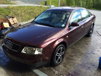

S&S Audi A6 1,9Tdi burgunder metallic
Eier ville ha en detailing av ytre lakk, motorrom og plastdetaljer. Innvendig ikke utført og ikke ruteforsegling heller.

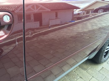

Bilen hadde vært gjennom en jobb utført av et profesjonelt firma tidligere, men ikke mer proft enn at eier var misfornøyd og vaskesvirls, RDS kom frem allerede etter første vask. Så han ville at jeg gjorde mitt beste med lakken.
Vi var enige om en 2-stegs, evt 3-stegs på vanskelige plasser med mange riper.

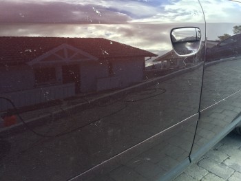

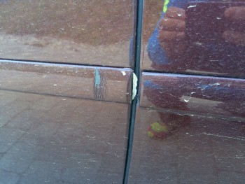

Bilen så allerede i uvasket tilstand temmelig dårlig med særlig mange riper og svirls på førersiden. Ellers virket den være sånn nogenlunde ok, men grundig DCN style vask ville vise om det stemte.

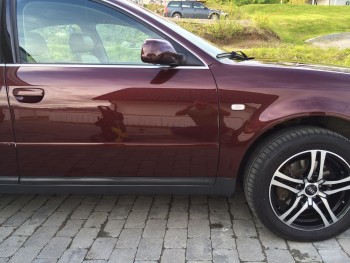

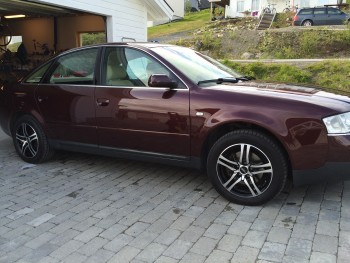

fd7442417274274.jpg 8681e1417274350.jpg a41aae417274416.jpg 90e25a417274493.jpg 5830da417274548.jpg 2e259f417274627.jpg efeea4417274701.jpg

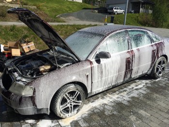

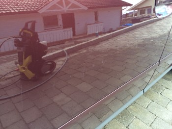

Først ut var altså DCN vask hvor jeg brukte Prickbort på tørr bil. Det var svært mye asfalt og tjære på bilen så jeg måtte gjøre dette i 2 runder og enda var det ikke bra. Fikk ligge i 15 minutter før avspyling.

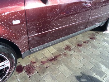

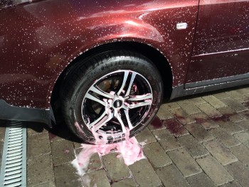

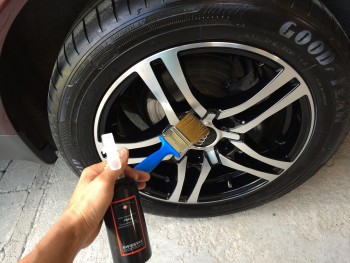

Deretter var det på med surfex HD som ble jobbet inn med pensel på vanskelige steder. Den tok overraskende mye møkk.

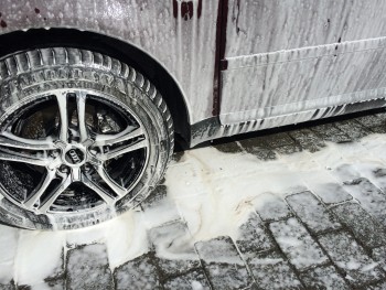

Skummet bilen i flere omganger før påføring av korrosol. Liggetid ca 10-15 minutter i 2 omganger. Det var utrolig mye metallpartikler og dritt på lakken, noe bildene viser.

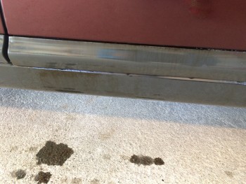

0f7b63417275176.jpg 4193b3417275331.jpg 116e1e417275370.jpg 8e28d4417275433.jpg

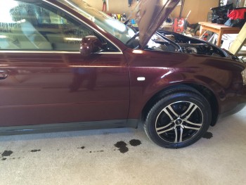

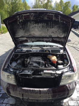

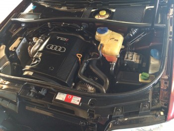

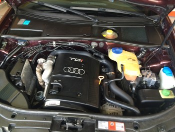

Mens ting fikk ligge og virke tok jeg motorrommet og felger i samme slengen. Det var lenge siden motorrommet hadde sett såpe og vann virket det som. Veldig mye dritt her som måtte jobbes hardt med. Brukte prickbort og Surfex HD her også.

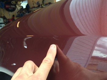

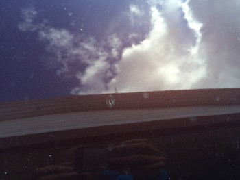

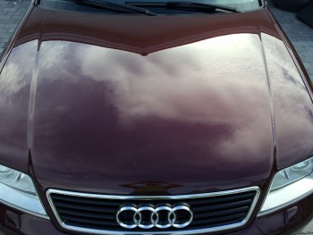

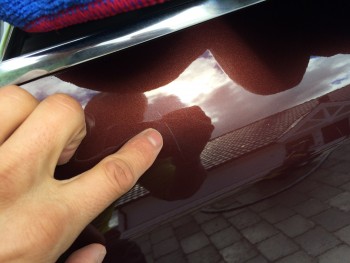

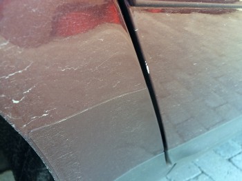

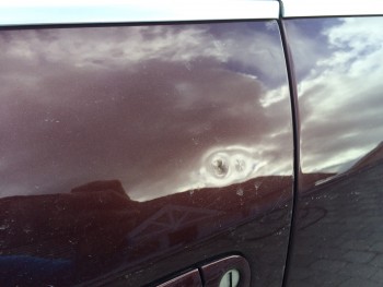

Etter avrenning var det tid for håndvask og microfibermitt. Bilen ble så tørket og endelig kunne jeg inspisere lakkens tilstand. Det var mange flere skader, swirls, og RDS enn jeg trodde. De kom virkelig fram etter skikkelig vask.
54fdb7417275490.jpg 5dbbd5417275558.jpg da7ff5417275609.jpg 1e75d9417275643.jpg

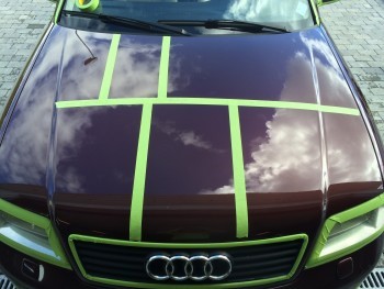

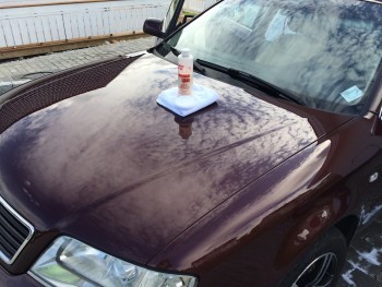

Følte med hånden over lakken og konstaterte at her var det bare å dra frem claybar og starte claying av bilen. Det som ble tatt lå på fremsidene og på panseret. Ellers var bilen overraskende ren. Takker korrosol og god avfettingsresultat for det.

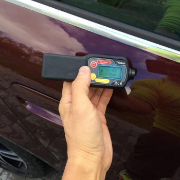

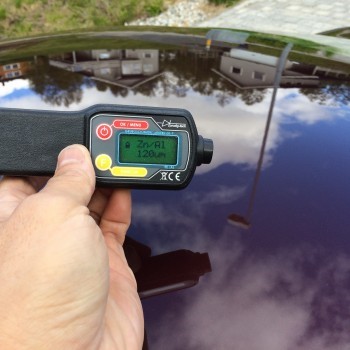

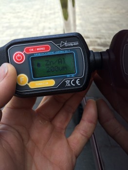

Lakkmålinger ble utført på hvert panel og den viste jevnt over gode verdier fra 130-200. Kun på et sted var det svært tynt, ned mot 60 og det var selvsagt akkurat der den verste ripensamlingen var. Konkluderte med at jeg nok ikke kunne våtslipe der, men kamuflere ripene så godt jeg kunne.

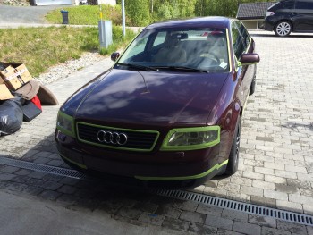

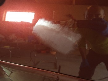

Maskering utført og klar for kombotester. Lakken var hard, så jeg endte opp med Gul Uber og Scholl S3 Gold på de paneler hvor det var verst RDS, mens jeg klarte meg med Orange Uber og Scholl S17+ på paneler hvor lakken var bedre.
Kjørte ca 4-5 pass gul uber og S3 før jeg gikk over til orange uber og S17+ og avsluttet på de stedene det var aller verst med S17+ og blå uber for å bli kvitt holos. Men skal sies at jeg ikke fikk mye holos med gul uber og S3. På paneler med S17+ og orange uber fikk jeg ikke holos i det hele tatt.

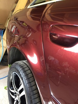

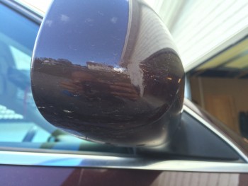

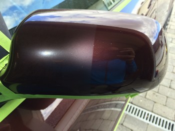

Speilene var ille så der ble det en 3-stegs og må si meg fornøyd med resultatet.
De verste ripene ble våtslipt før jeg ga de en 3-stegs gul uber/S3, orange uber/S17+ og avsluttet med blå uber/S30.

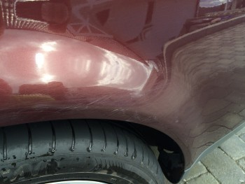

Over hjulbuene var det virkelig ille og de ble ikke så verst når jeg var sånn halvveis ferdig.

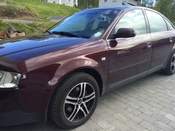

Avslutning med Collinite 845 voks og må si meg fornøyd med resultatet. Det ble også eier, siden jeg fikk en flaske god italiensk Amarone for jobben :-)
Takk for at du kikket innom.

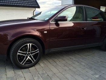

db1a4c417276540.jpg c4a37a417276594.jpg 30d2ba417276662.jpg 14d10c417276723.jpg 4d8f4f417276778.jpg
