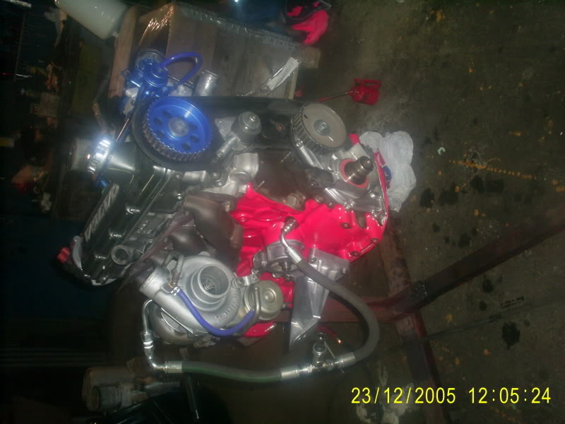

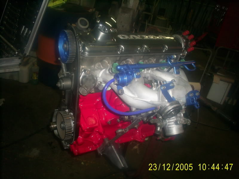

Bygde denne motoren til den gamle bilen min, en Volvo 740.

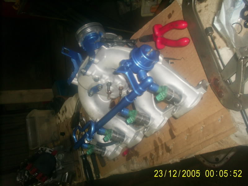

Innsuget: Glassblåst med lakkerte detaljer..

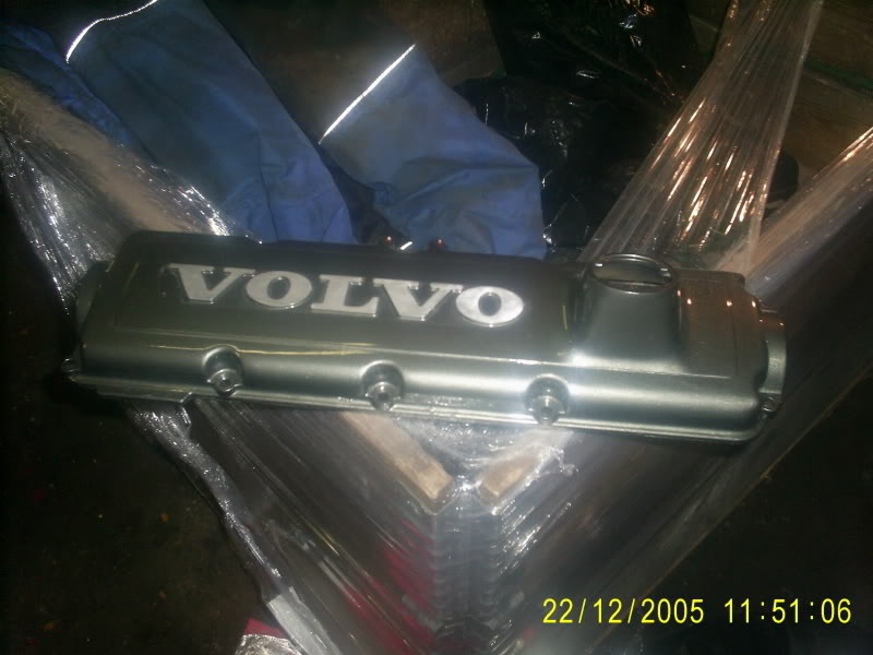

Toppdeksel: Lakkert i bilens farge, og pusset over skrifta

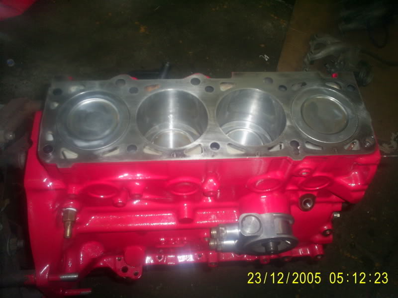

Blokk: ferdig montert

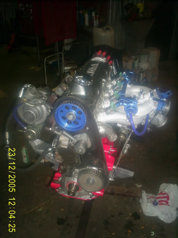

Her står motoren ferdig på motorbukk, klar for å monteres i bil:

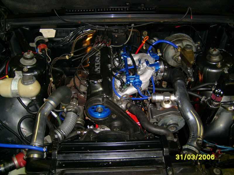

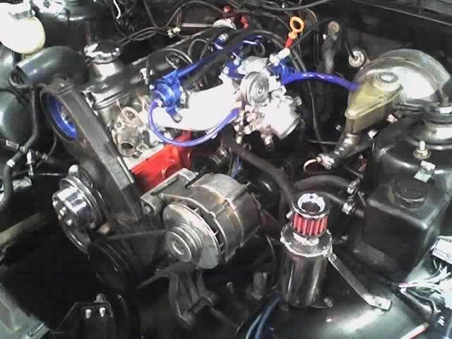

Og her montert i bil: Ikke bry dere om alt rotet :P

Takker for flotte tilbakemeldinger :)
Må forresten bare beklage for at gummi og plast ikke er behandlet på bildene..

Motoren er bygget på ei b230f blokk, med:
531 topp
b230fk råder
b230et stemplet
b230f/ft/fk veiv
Alt inni er nytt av sim-ringer, pakninger, lagere osvosv..

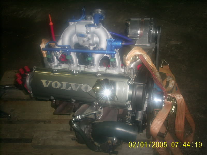

fant et annet bilde jeg også liker godt:
