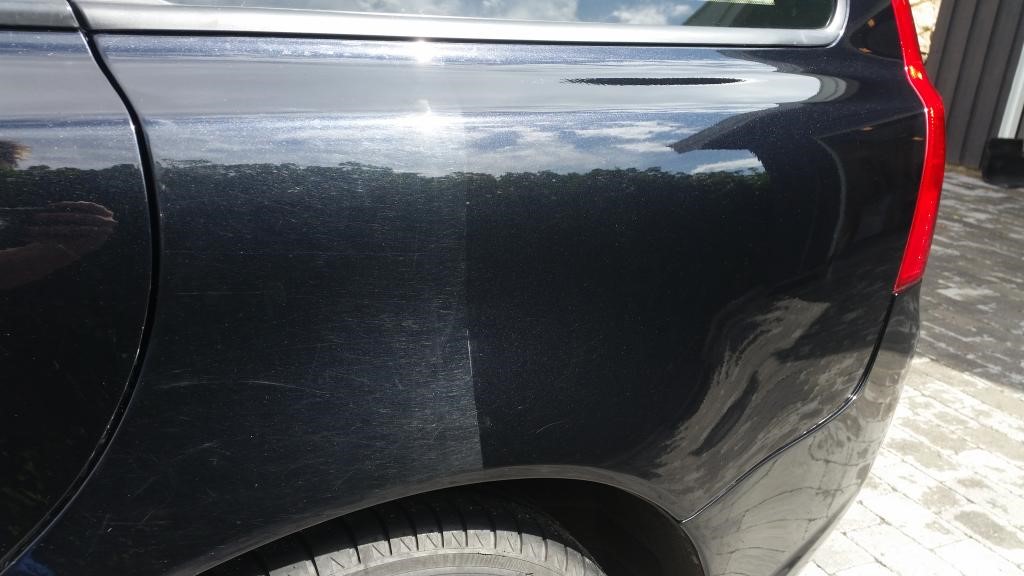

Her er en 50/50 på en volvo v50 gjort for hånd.
Ps... Ble maskin på meg etter denne. Var helt ødelagt i kroppen når jeg var ferdig...

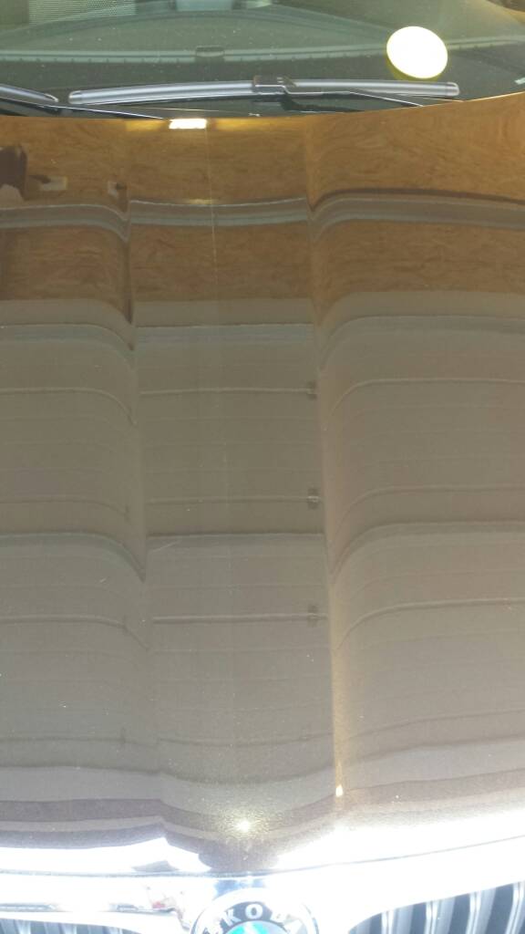

Hei! Er helt nybegynner selv, tenkte det samme som deg, men etter å ha lest rundt på forumet her så gikk jeg til innkjøp av maskin jeg og! Og så har det egentlig bare balla på seg med div:)
Her er et 50/50 bilde av bil min, kjøpte den av merkeforhandler for 2 uker siden(brukt) . Den var ikke altfor ille men...;)be99e6006d8213e54602060005da9fd5.jpg
