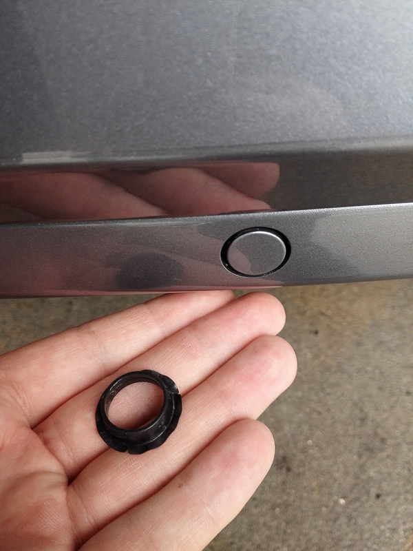

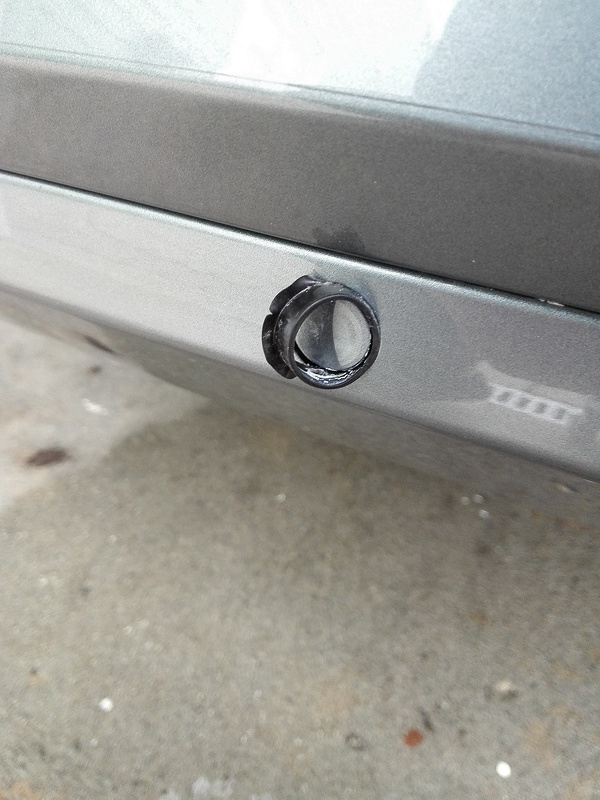

Problemet er at jeg ble litt ivrig med å buffe voks, og vel... jeg klarte rett og slett å buffe vekk noen av pakningene rundt parkeringssensorene bak... Nå ligger de vel litt utsatt for vann og fuktighet generelt. Hvor alvorlig er dette, og burde jeg gjøre noe med det? Eventuelt hvor vanskelig er det å få disse på plass igjen?
Har lagt ved noen bilder som viser problemet:

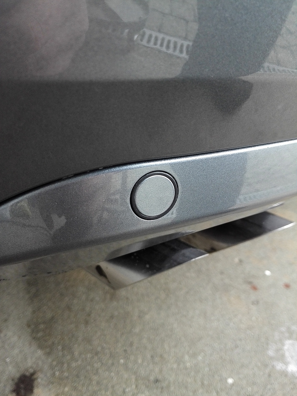

Parkeringssensoren skal til gjengjeld se slik ut:
På forhånd takk for svar!

Enten så må du ta av sensorene og sette på pakningene, eller så kan du prøve å smøre pakningene og se om du får lurt dem på igjen uten å ta av sensorene :)
Er veeeldig trangt rundt der, så tviler på at jeg klarer å lirke dem inn igjen. Får google litt og se om jeg kan få demontert sensoren på en eller annen måte. Briskoda har sikkert noen gode råd.  :)

sensorene er bare klipset på plass, ganske enkelt om det er tilkomst, men ofte er det litt trangt bak støtfanger også.
Det er bare å ta tak og dra dem rett ut fra innsiden? Får låne noen bukker og se om jeg kommer til uten å måtte demontere fanger. Var veldig lite info om akkurat dette på nett ihvertfall. Dersom fanger må av, så blir det nok gjerne verksted. Er fullstendig på bunnivå når det gjelder mekking.  ;)

Løse pakninger får du og bestilt, ellers sitter de parkeringssensorene bare klipset på bak. pass litt på så selve holderen på baksiden ikke faller av når du prøver å få av sensoren evt. Skal nok kunne komme til uten å demontere fangeren. Sitter festet på oversiden og undersiden av sensoren.
