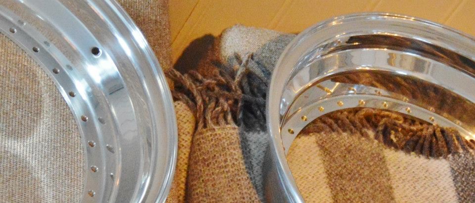

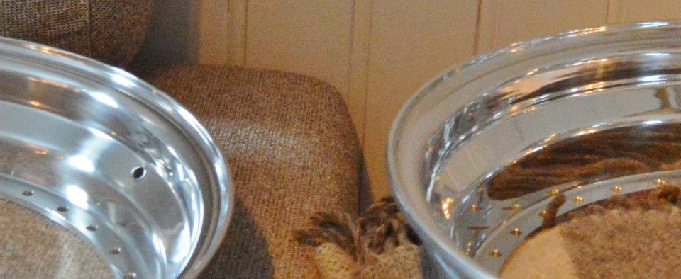

CG metal polish om det ikke er klarlakk på. Her prøvd på helt nye.Ferdig resultat til høyre.

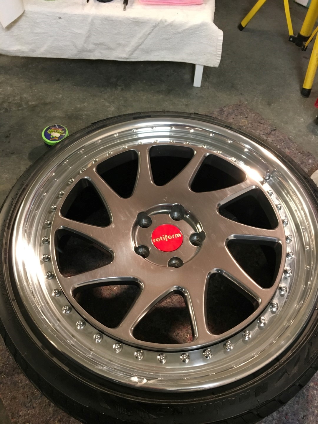

Denne gangen skal jeg ta ringene på mine tre-delte Rotiform OZT felger. Har ikke skrudd av ringene denne gangen, så litt knotete blir det
mtp. skruene.
Felgene sto på ''bruksbilen'', å ble brukt til langt utpå høsten, så felgene var ofte skitne på slutten. Fikk ikke vasket felgene spesielt godt når de ble tatt av bilen, å ble ikke vasket før idag. Ringene er jo i aluminium, som virker ganske myke. Skitten er rett og slett litt grodd fast.

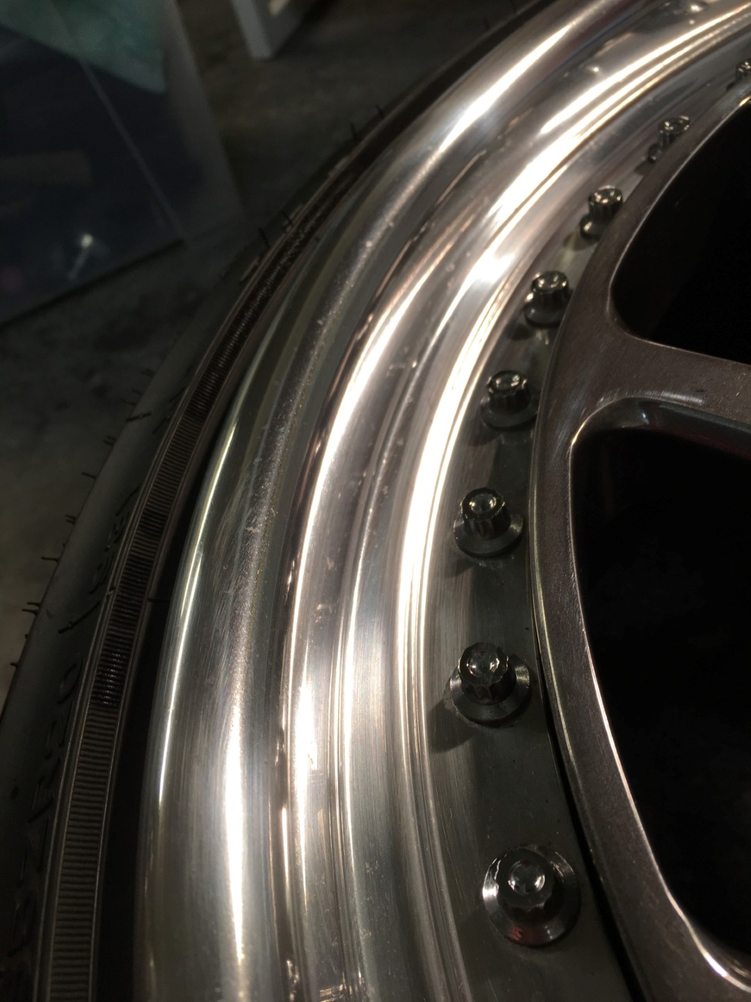

Tok en liten testrunde ikveld. Brukte da noen ganske harde pads fra to-hodet DA maskin, samt noen myke. Brukte Autosol og Meguiars metal polish til å polere med. Synes ikke det tar nok, virker som det sitter veldig dypt..
Tips til hvilke produkter jeg bør gå på med? Samt god løsning på å polere rundt skruer og ventiler. Frister lite å dele opp felgene bare for å polere, ettersom felgene er så og si nye. (9-10 mnd. siden de ble produsert.)
Håper også jeg slipper våtsliping..
Ikke all verden til bilder. Men dette er resultat av første testrunde. Skal ta bilder av de som kun er vasket imorgen, ser MYE verre ut..
