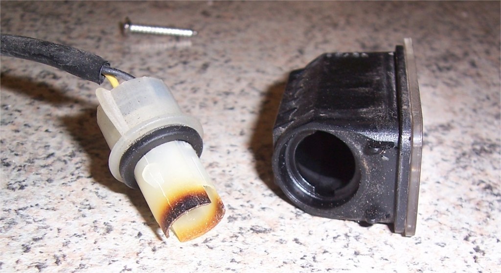

Dette ligner veldig på skiltlysene på Focus'en til fruen, og der kan den originale lampeholderen tas ut fra det originale lyset (vri og dra), deretter kan du ta ut pæren fra den originale holderen og plugge inn de nye lysene der. Det ser ut til at de nye lysene har w5w-kontakt (samme som sokkelen på originalpærene).
Med forbehold om at dine lys er anderledes enn mine  :)

Jeg hører også gjerne hvordan resultatet blir! Som man kan se av bildet blir det litt varmt i de originale lysene så jeg skulle gjerne hatt LED. Problemet er å finne noen som ikke lyser blå-hvitt, jeg vil gjerne ha varm-hvite LED lys.

Har forsøkt det, men problemet er at pærene sitter på skrå, (ca 30 graders vinkel) inni lykten, så hverken sidelysende eller rett-fram LED-pærer gir optimalt lysbilde. Det lyser mer til ene siden, og det ser litt rart ut. Må nok sage av bakdelen og gjøre en ordentlig retrofit for å få dette akkurat som jeg vil ha det   :)
