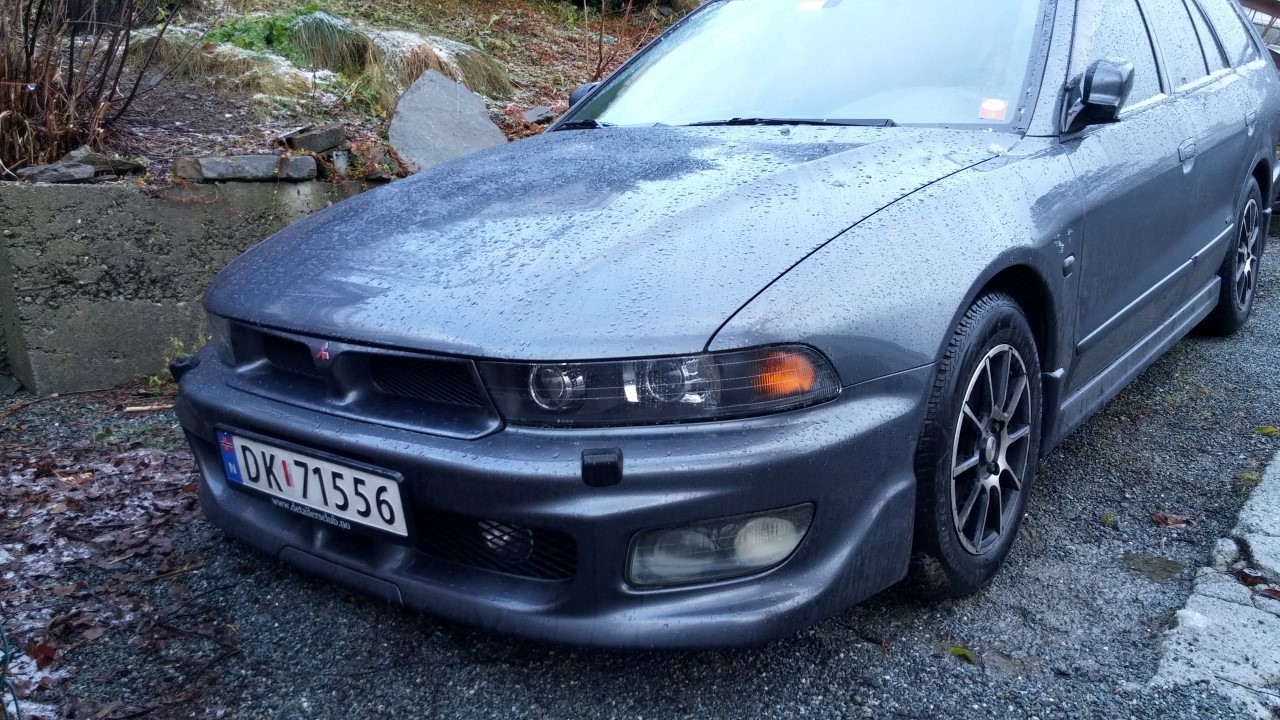

Retrofit: 2003 Mitsubishi Galant Avance
Mitt evigvarende retrofitprosjekt som jeg konstant møter på problemer med når jeg tror jeg holder på å bli ferdig. Nå har jeg etterhvert mistet all inspirasjon til å fortsette på dette, siden jeg bare VET at når jeg får lyktene tilbake på bilen er det noe nytt som går i stykker eller slutter å virke, sånn at jeg må ta dem av igjen og fikse mer på dem...
Uansett, her er status pr i dag, sånn omtrentlig.

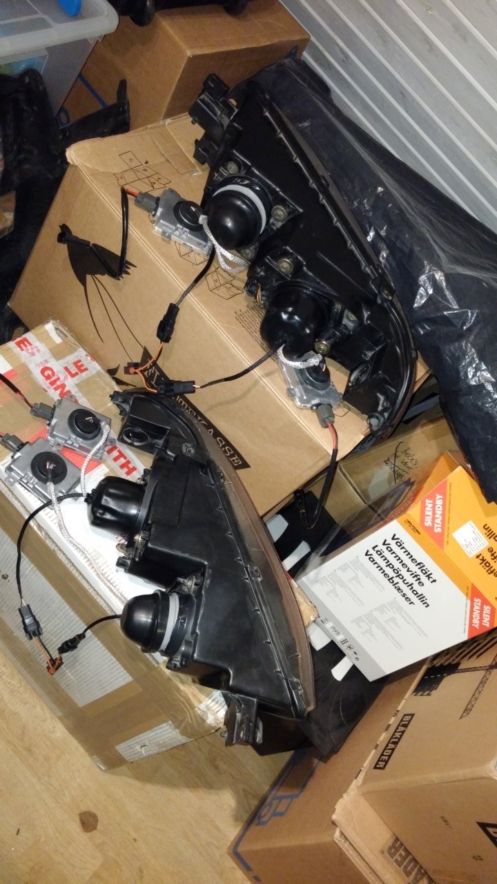

  • 4x Mitsubishi Gen4 ballaster
  • 2x TRS HD Relay-ledningsnett
  • Custom "selectable quad"-ledningsnett for å veksle mellom indre og ytre par projektorer

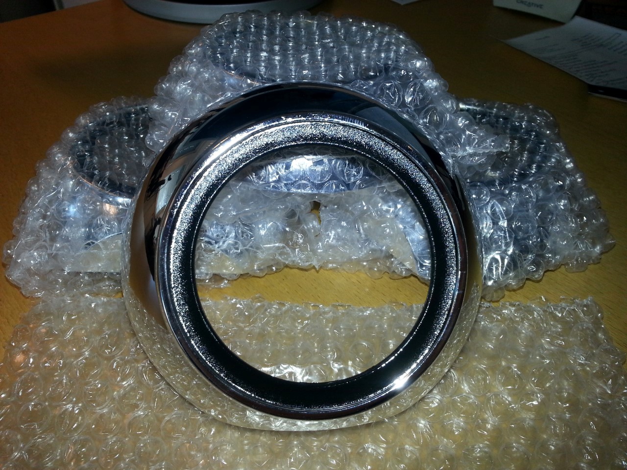

Deksler/shrouds (kalt Iris). Disse ble ikke brukt på denne retroen, men ble byttet ut med NHK Type A shrouds jeg kjøpte fra en selger på AliExpress en gang i fjor sommer.

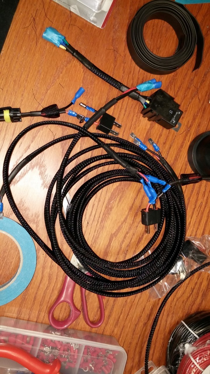

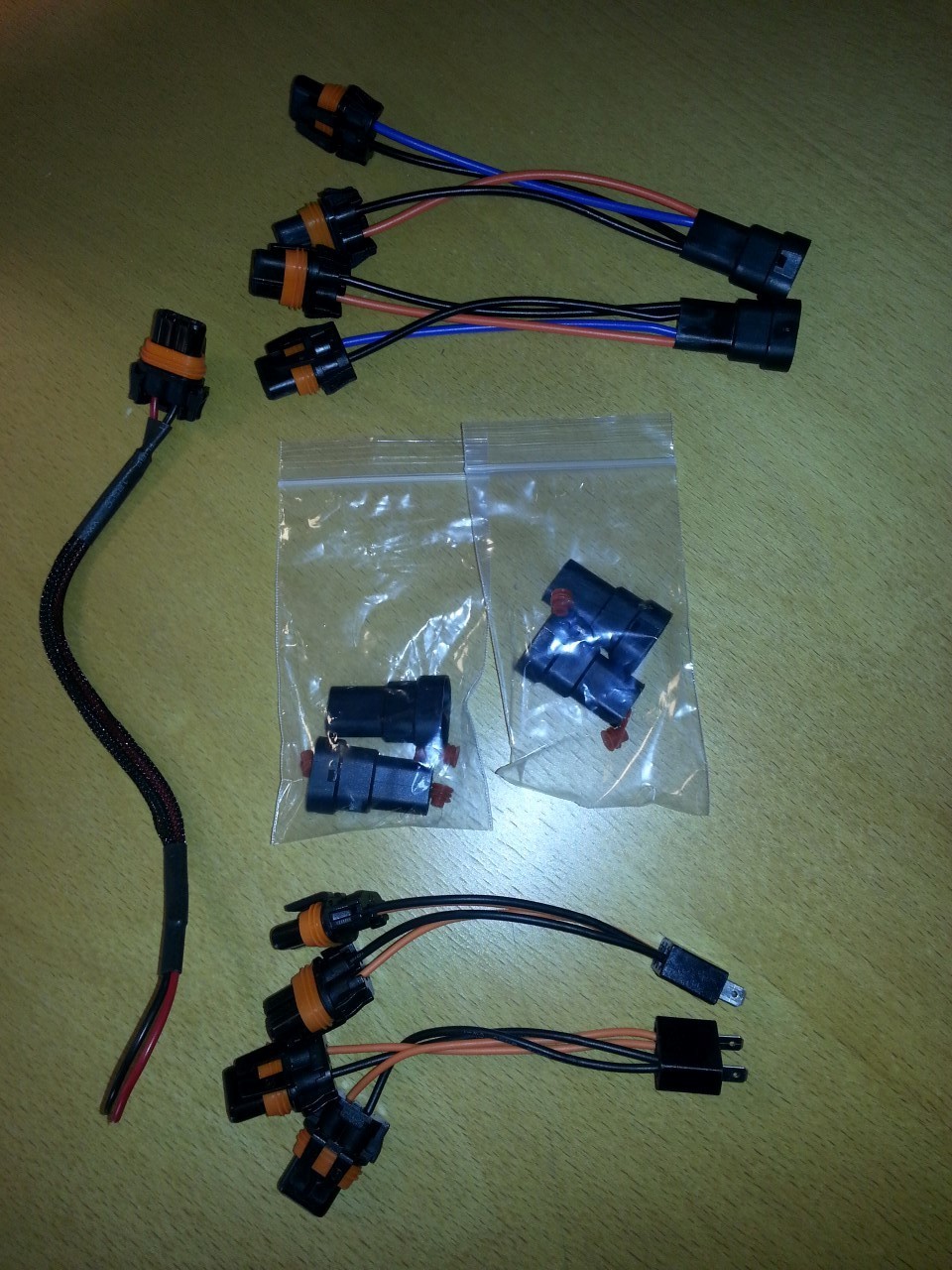

Diverse ledninger og kontakter:

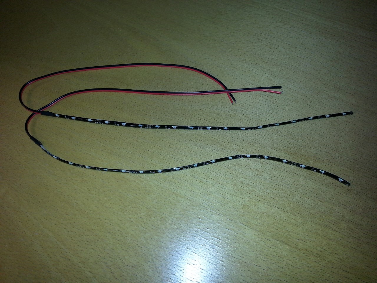

LED-striper jeg ikke var sikker på om jeg kom til å bruke, men hva faen, de kostet bare $10:

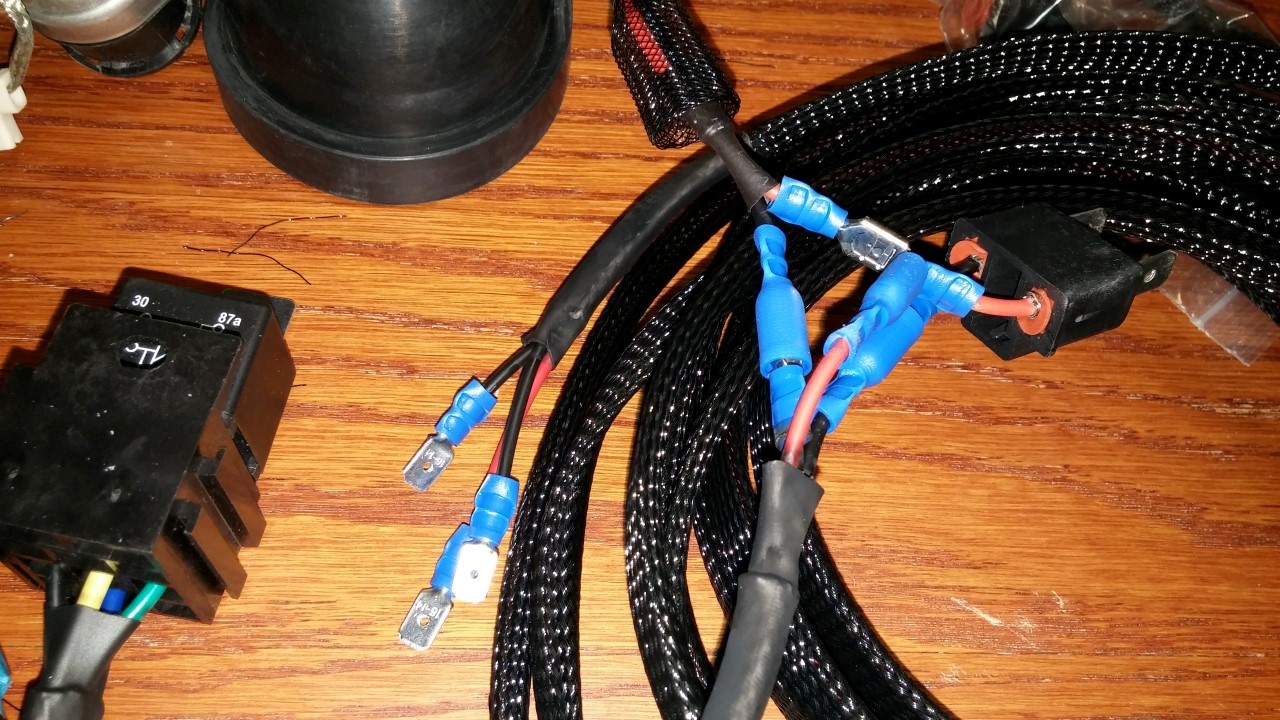

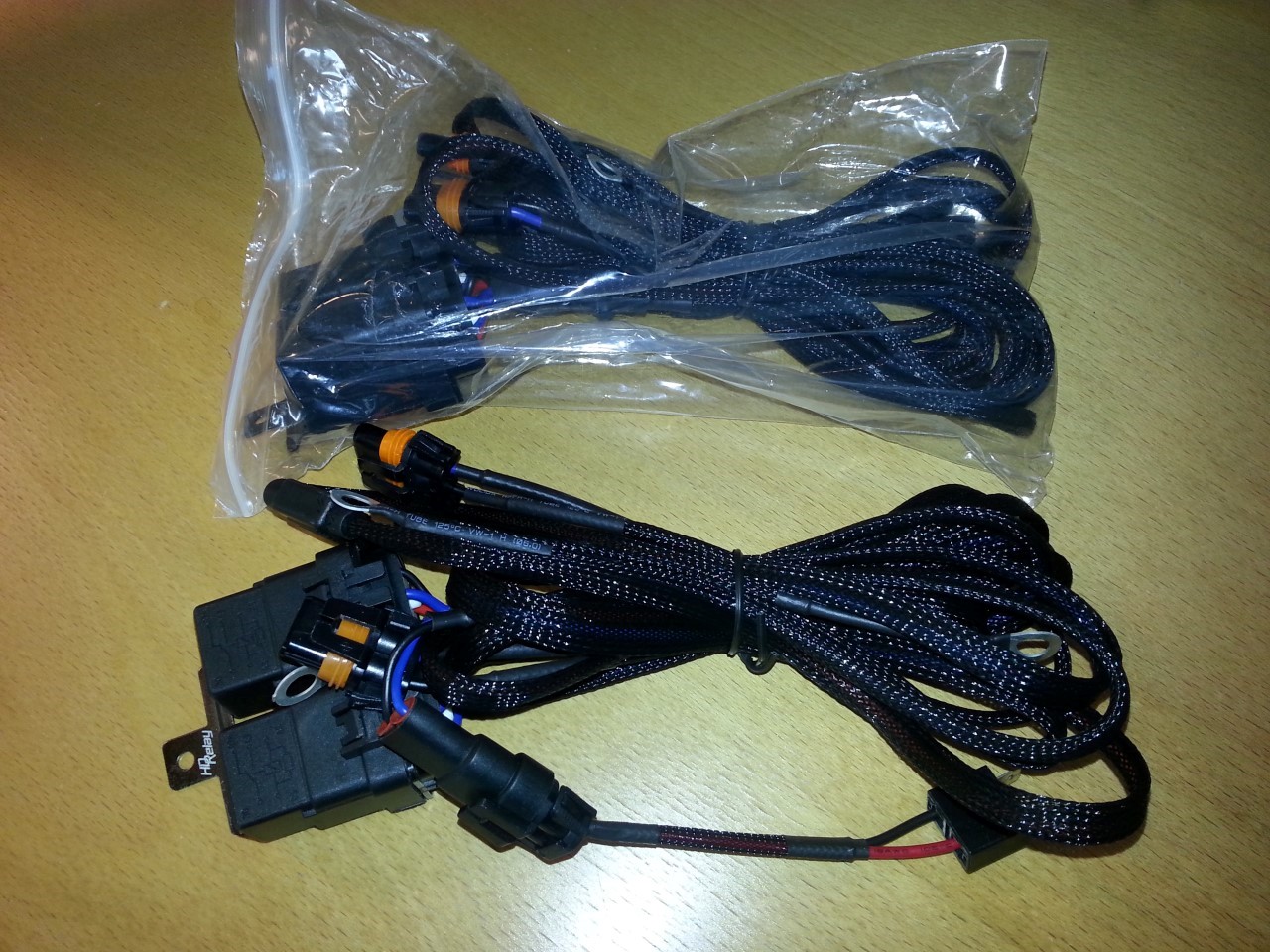

Rele-ledningsnett

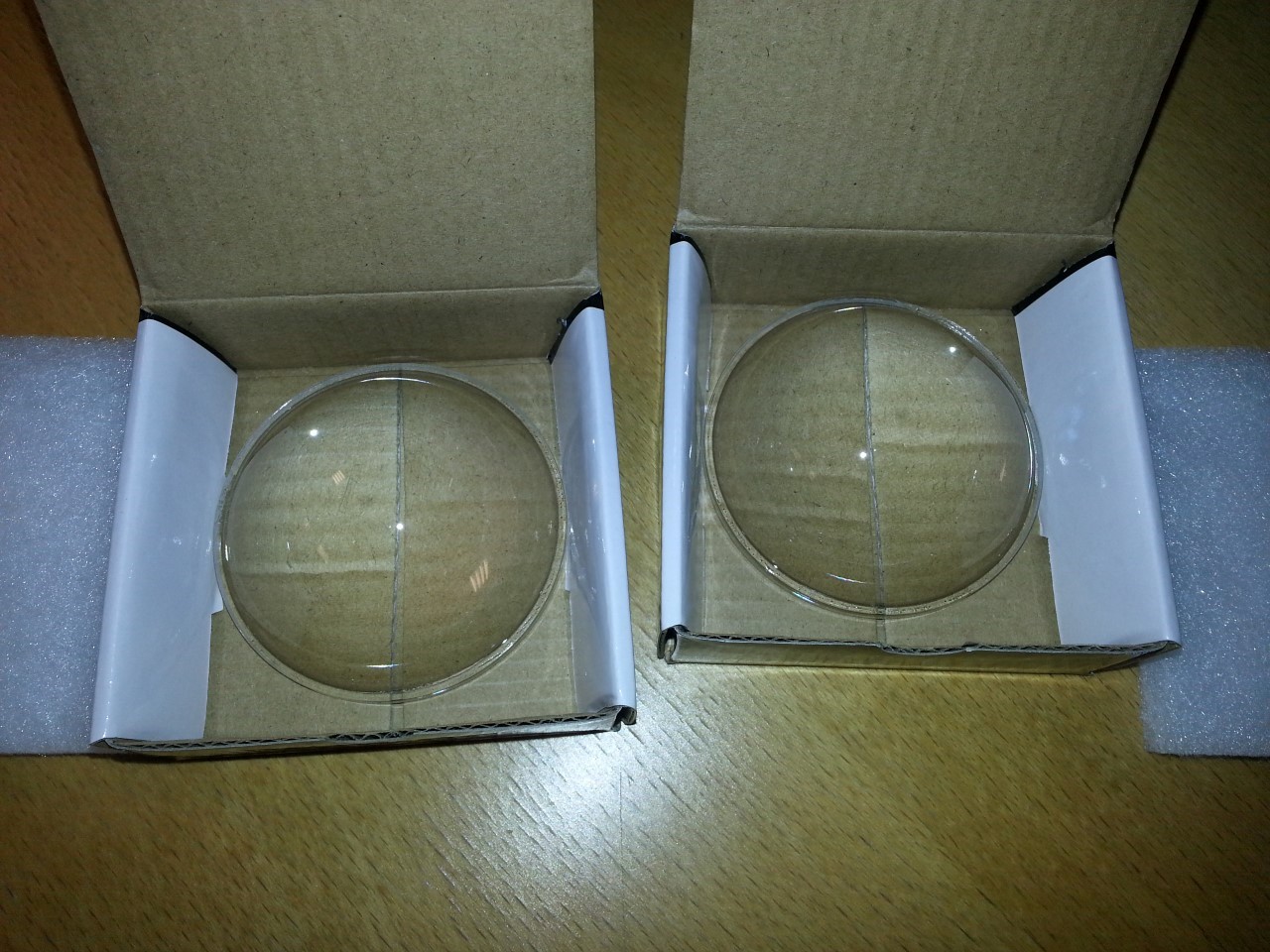

Klare linser (ikke brukt):

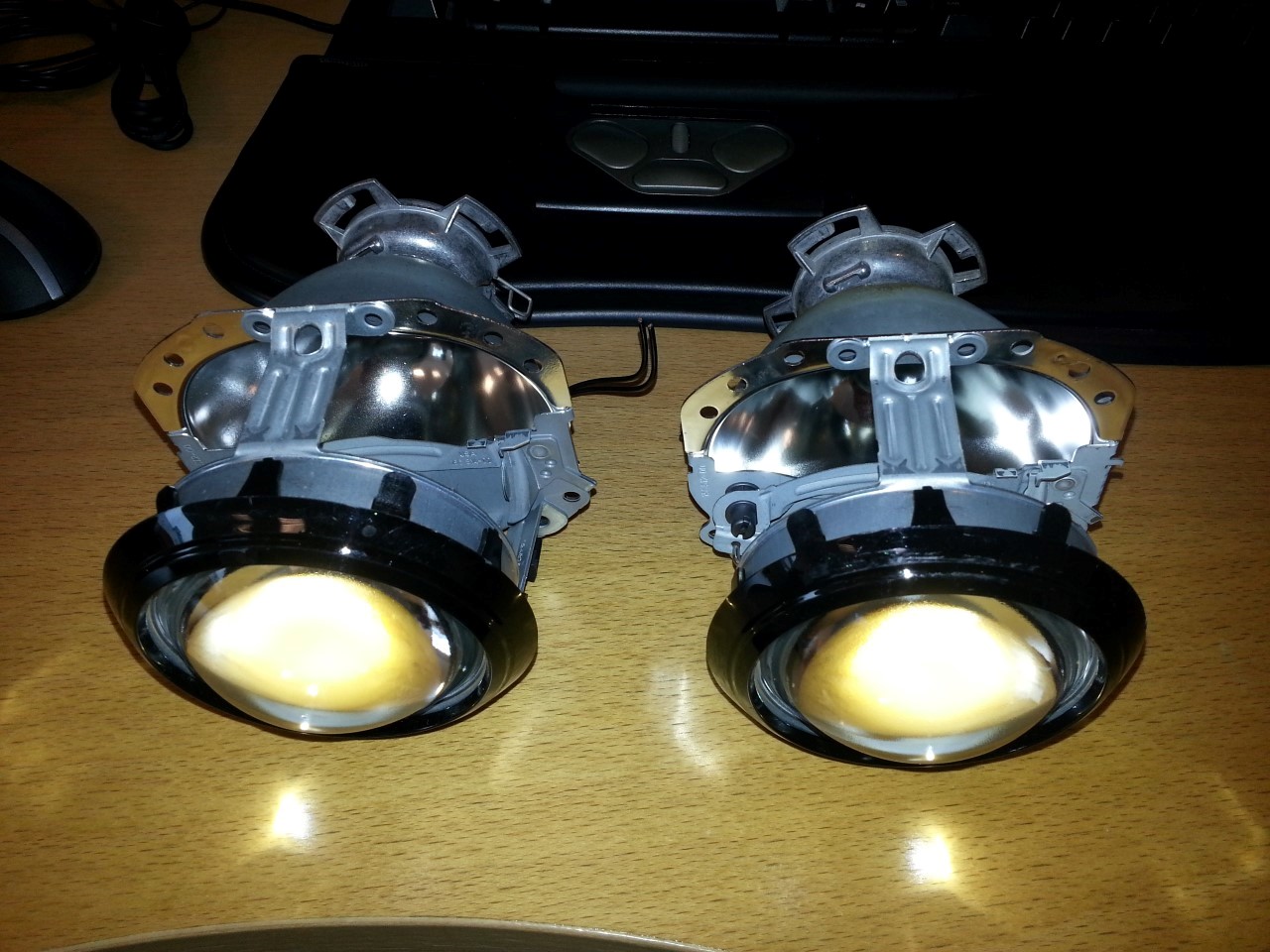

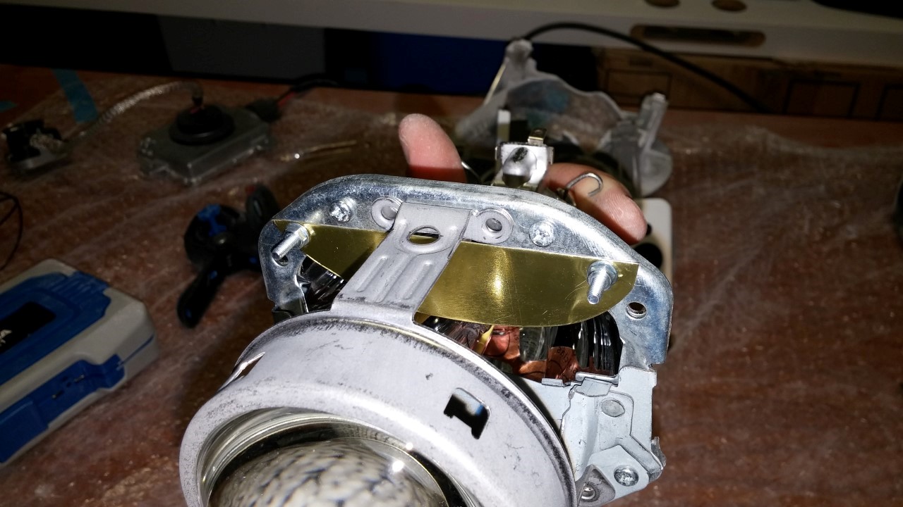

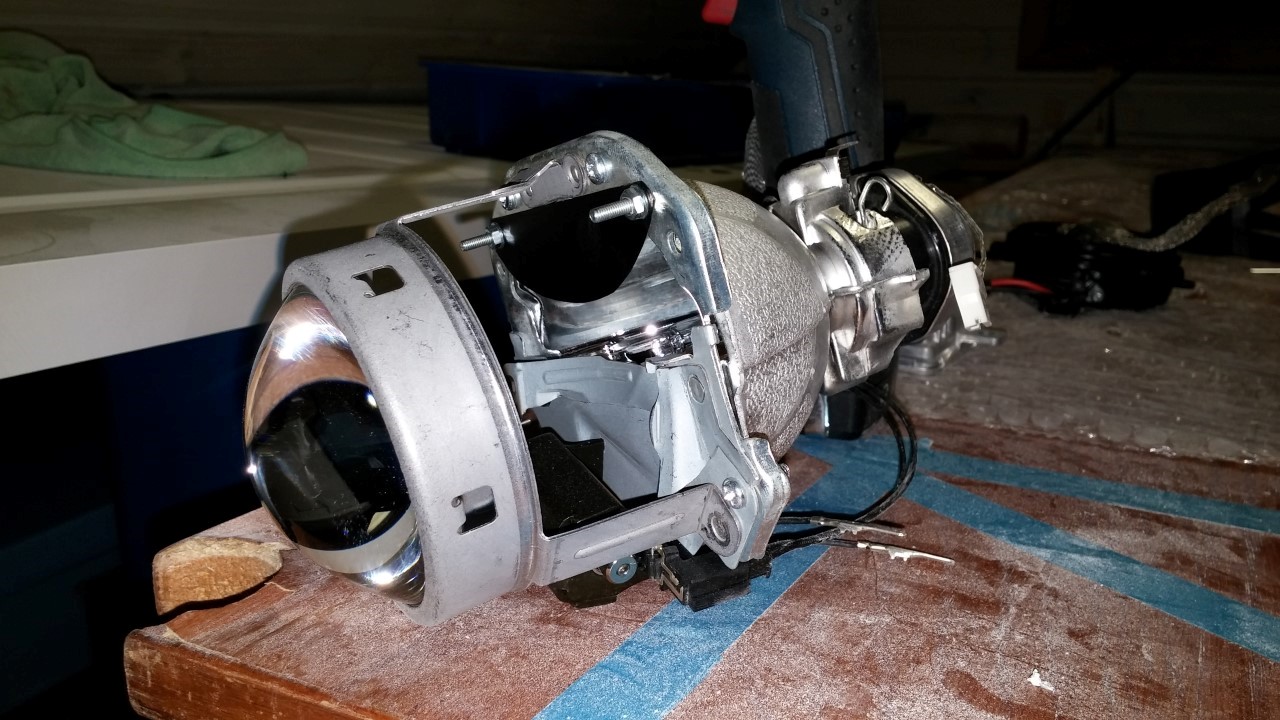

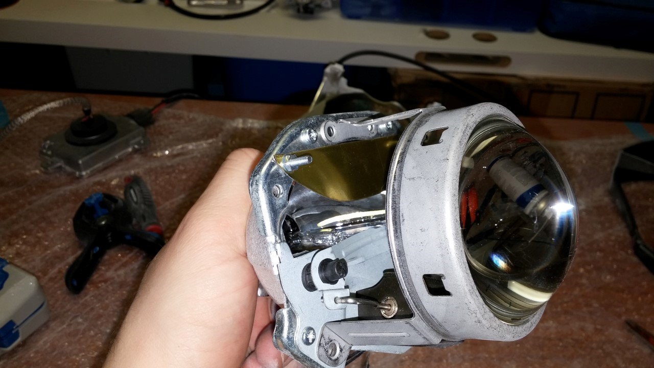

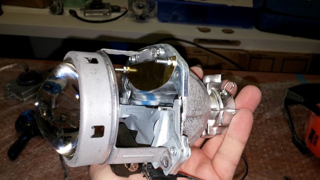

EvoX-R-projektor:

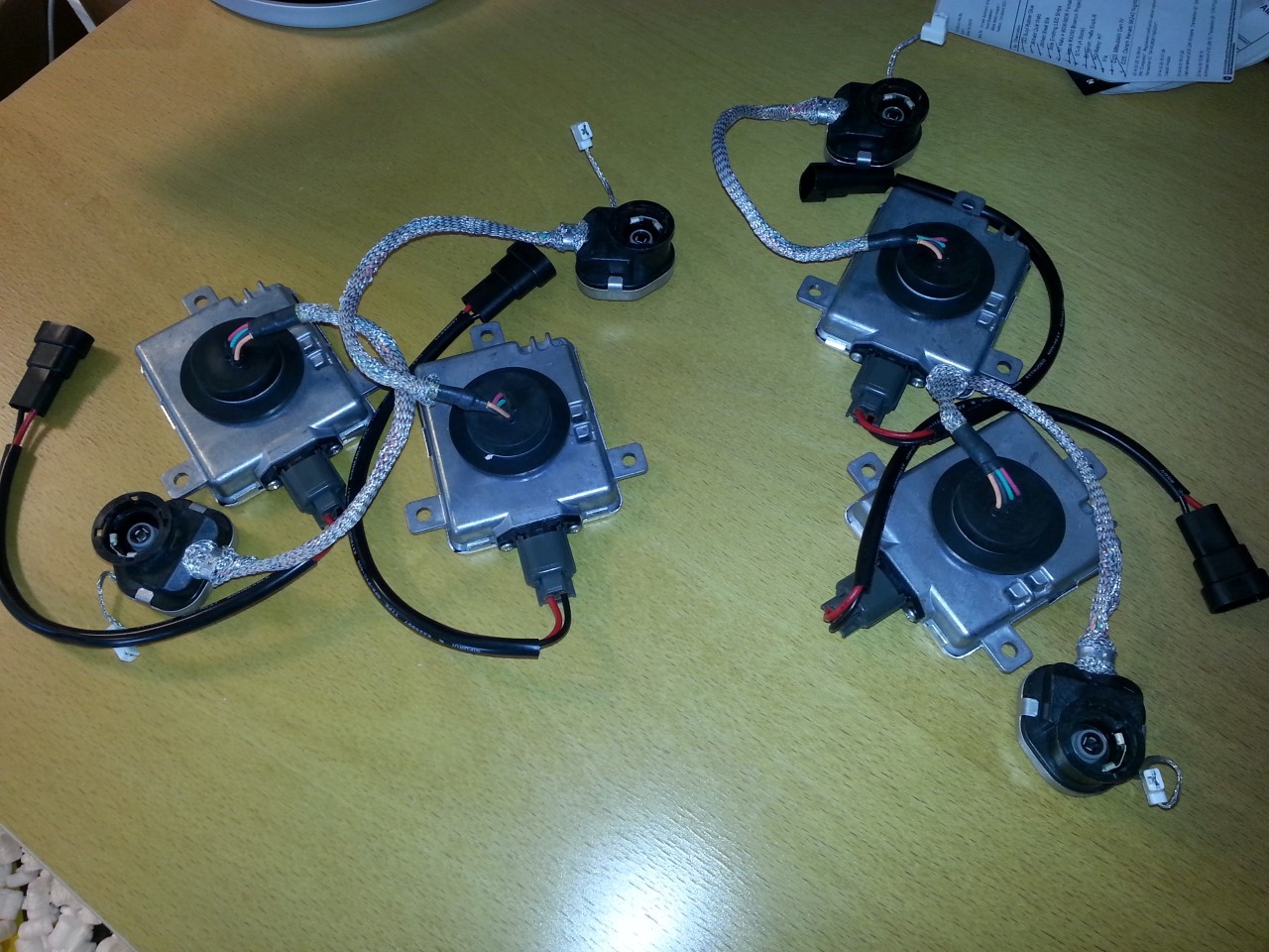

Ballaster:

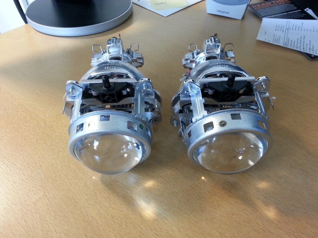

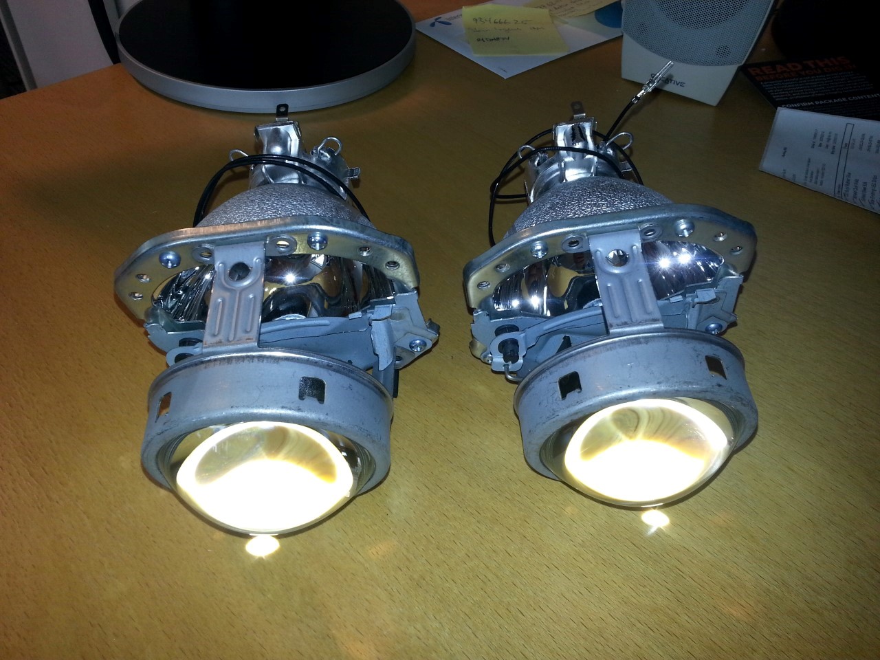

RX350-projektorer:

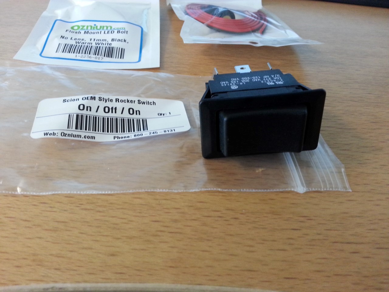

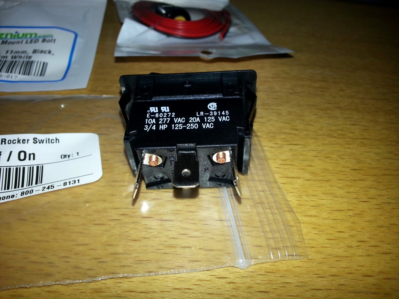

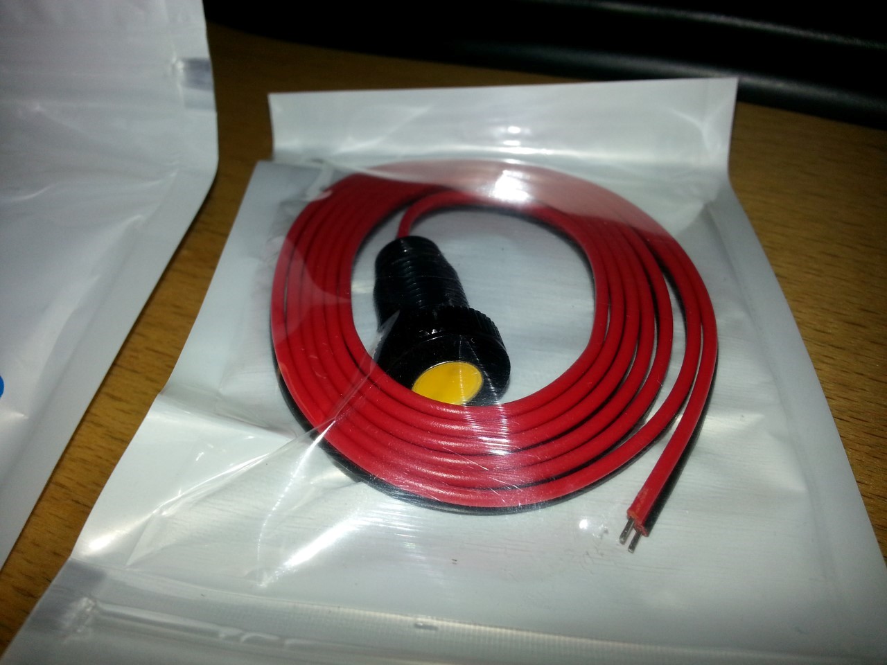

I april la jeg inn en ordre hos Oznium.com der jeg bestilte noen flush-mount LED-bolter og en 3-veisbryter:
Siden jeg ville ha noe med uklart output fra EvoX-R-projektorene kjøpte jeg et par originale E55-projektorer fra en selger på eBay. Disse hadde frostede linser og ECE slope cutoff, så jeg planla å bytte om fronten på E55'ene og EvoX-R'ene.

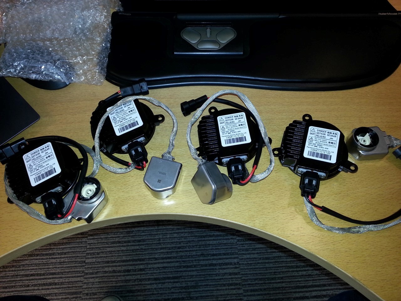

Så kjøpte jeg fire Matsushita Gen V-ballaster siden jeg hadde en forestilling om at de kunne få plass inni lyktehuset... det fikk de ikke.

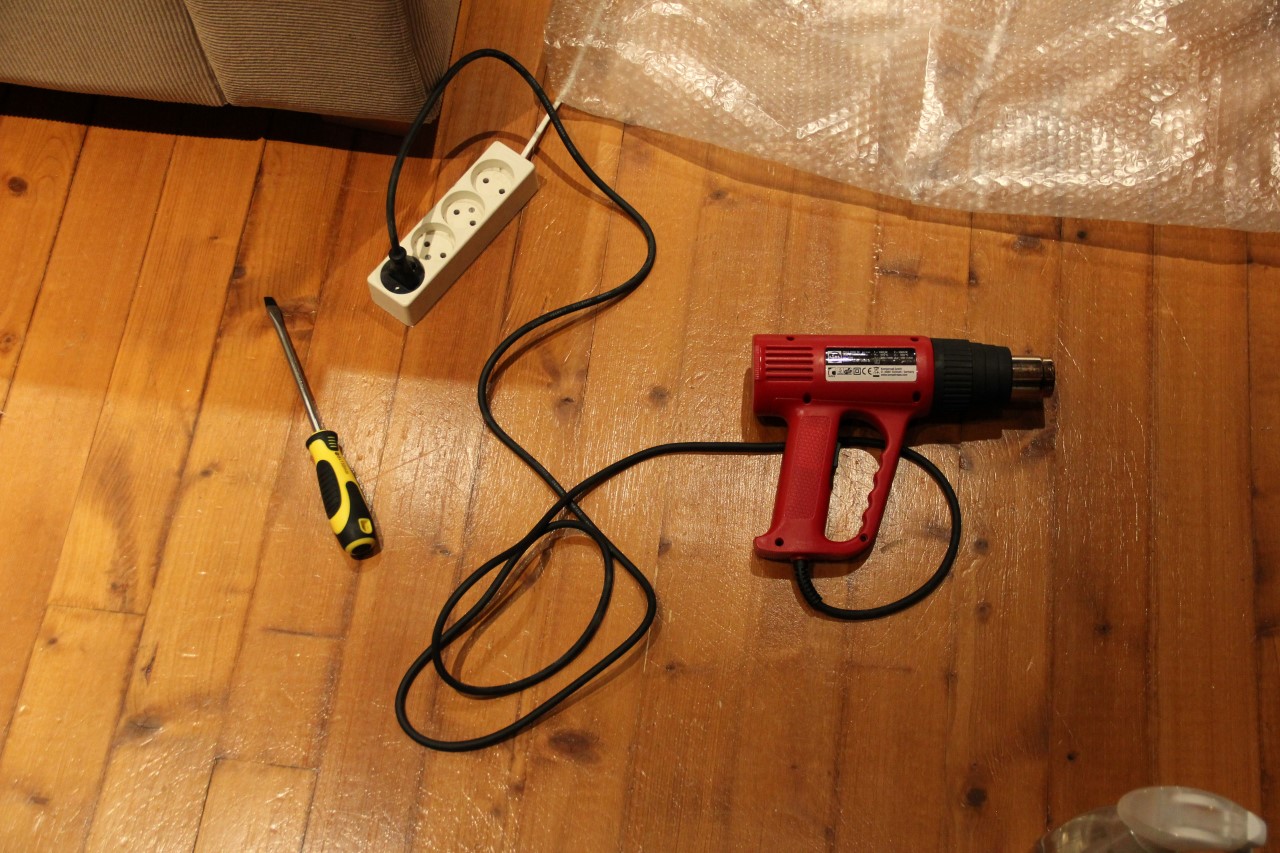

Ze toolz:

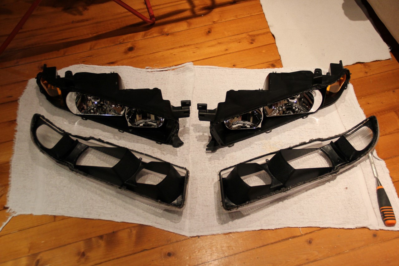

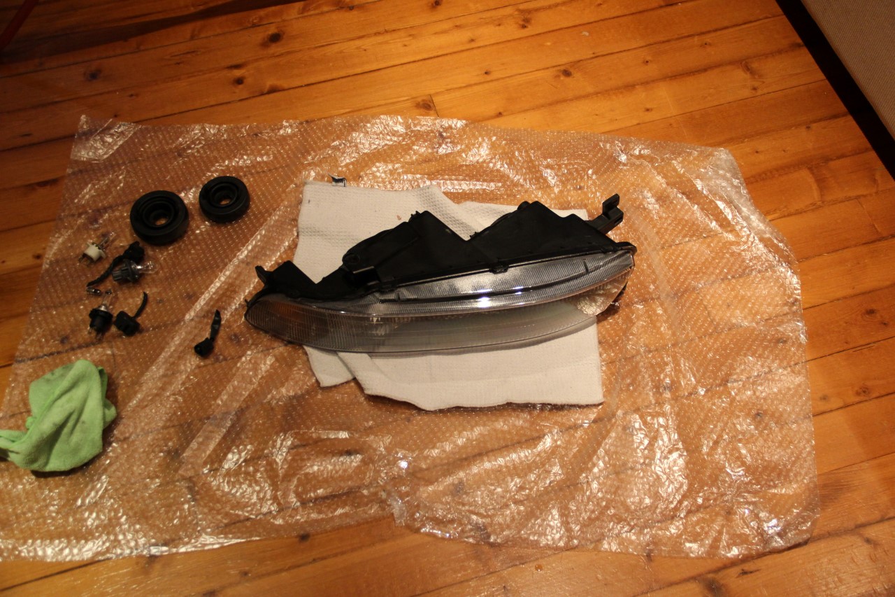

En lykt klar for demontering:

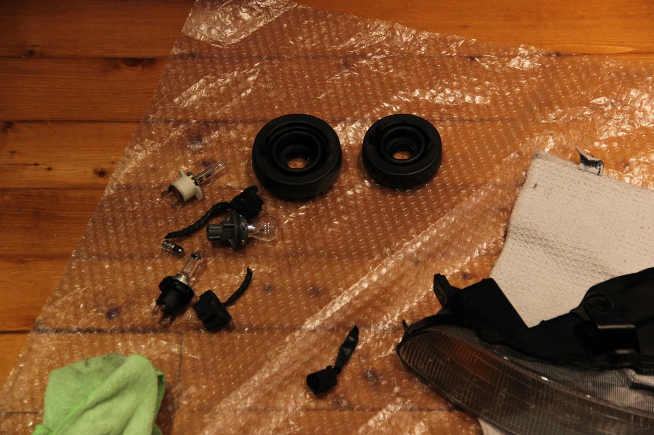

Dro av alt som ikke var skrudd fast:

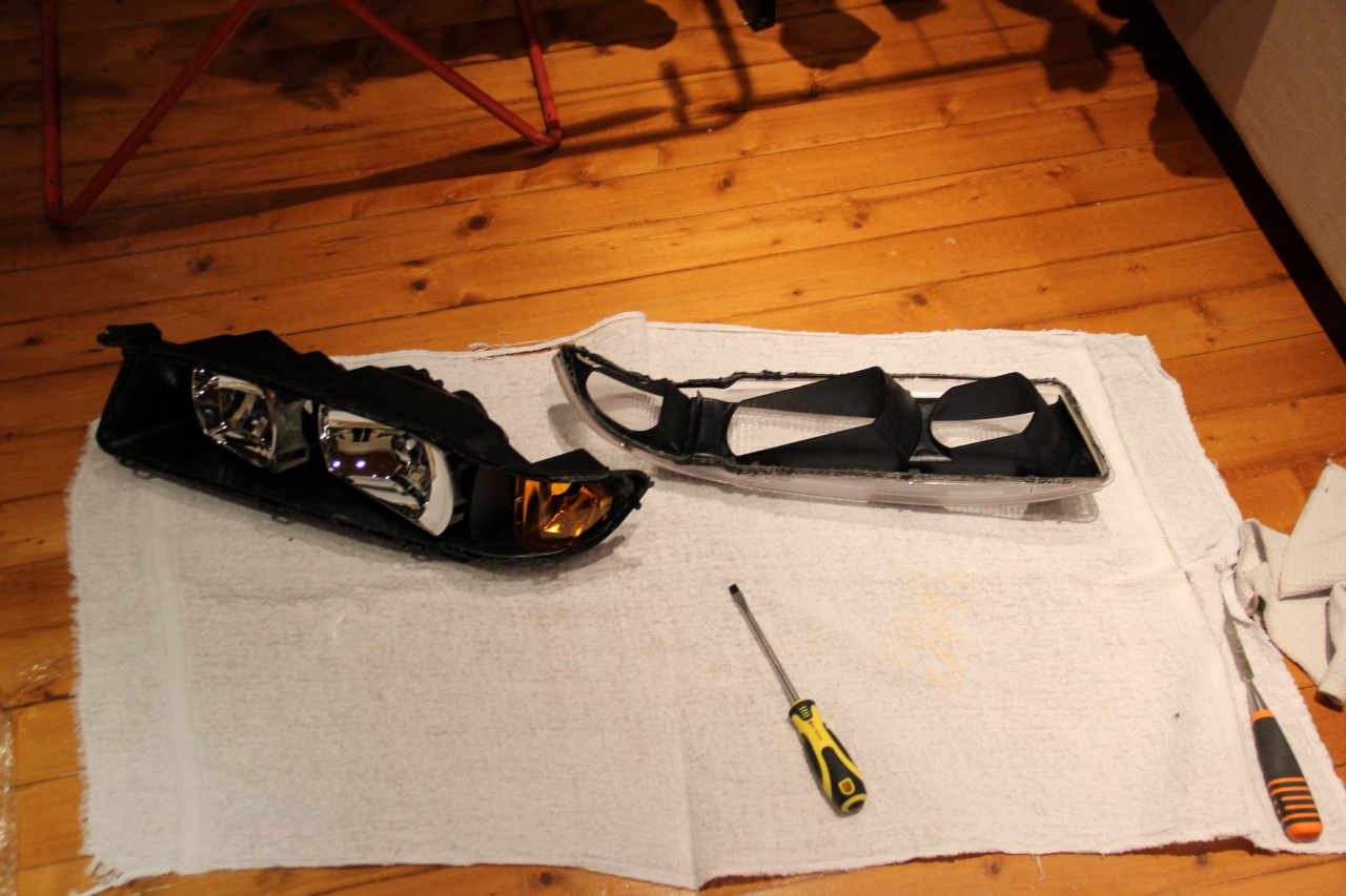

Open sesame:
Begge åpne:

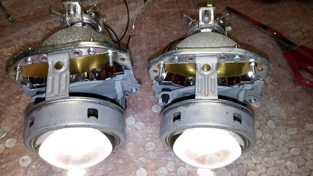

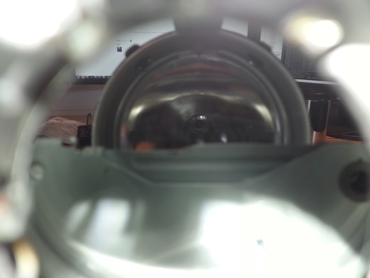

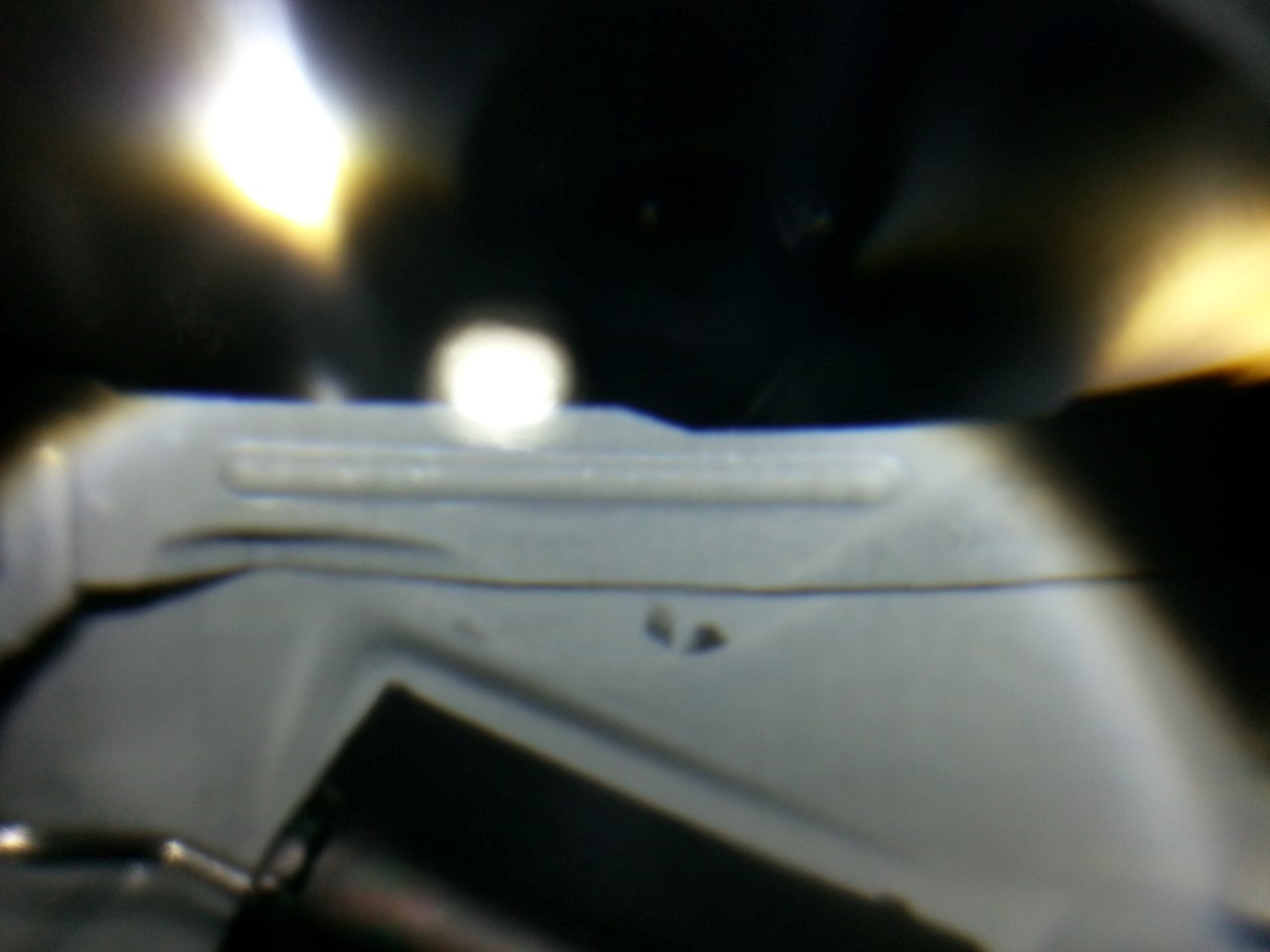

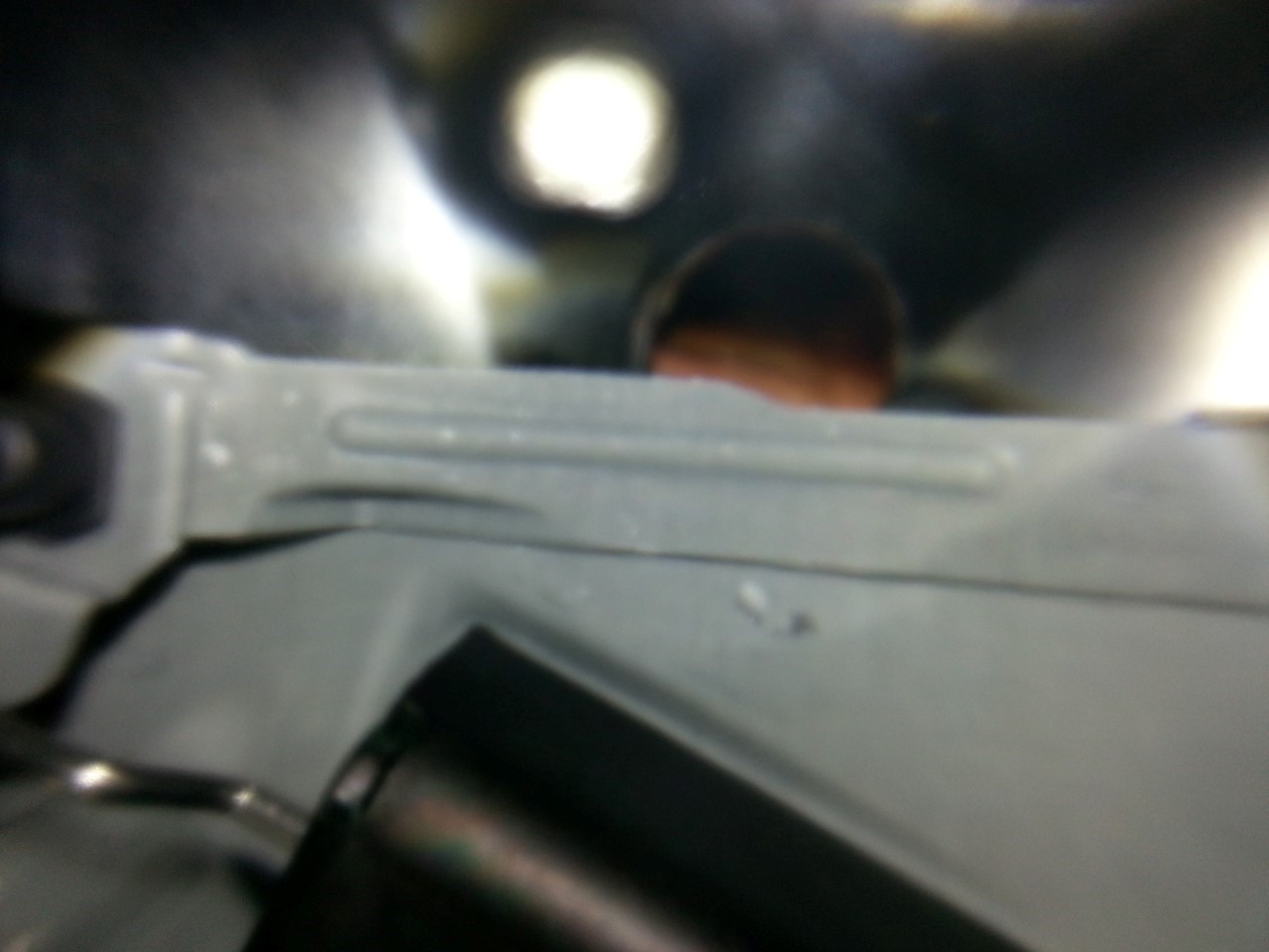

Projektortesting:

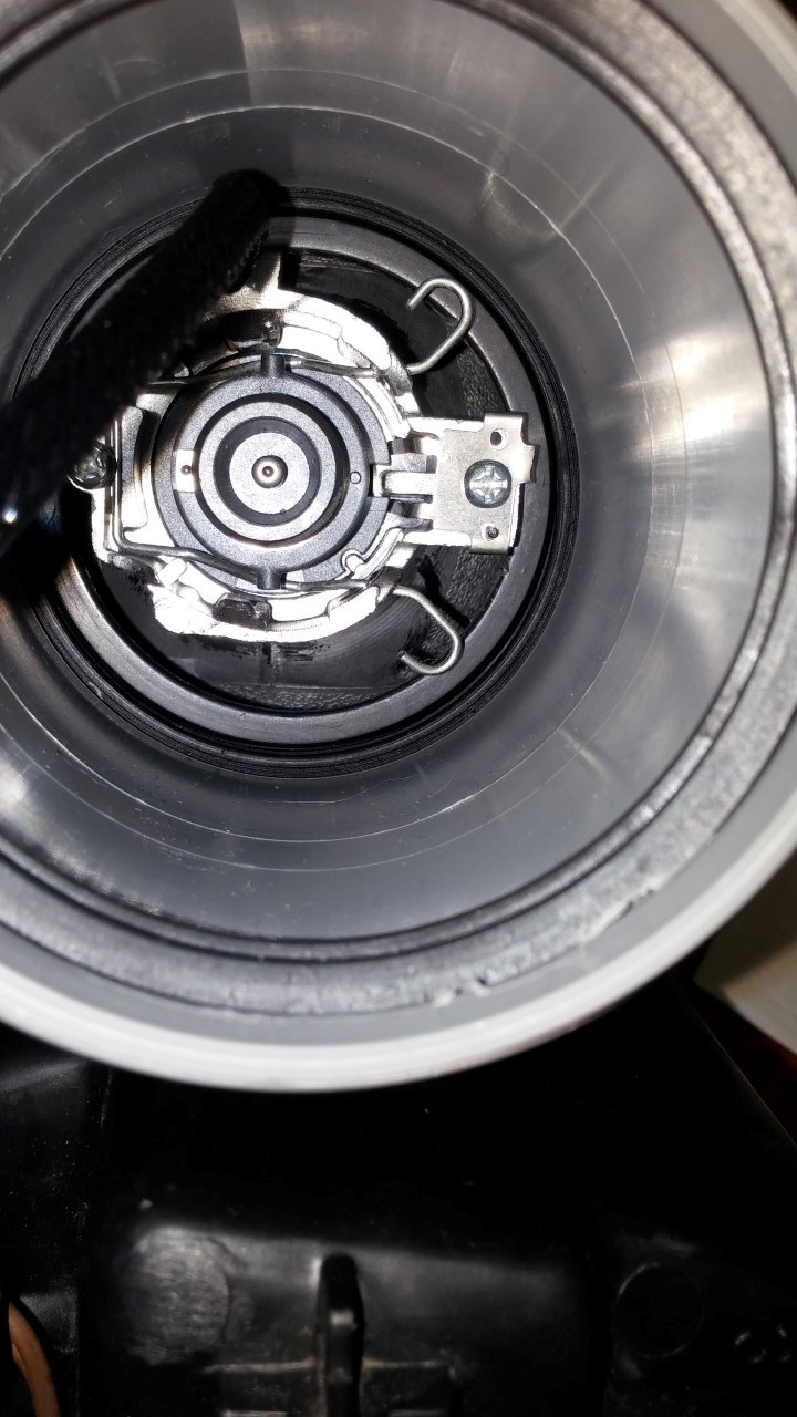

Halogen:

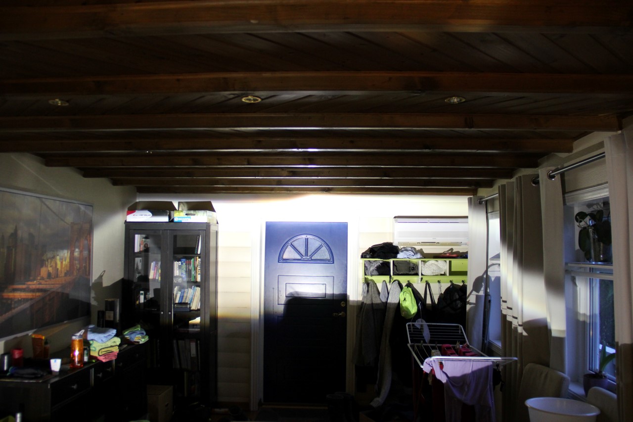

RX350:

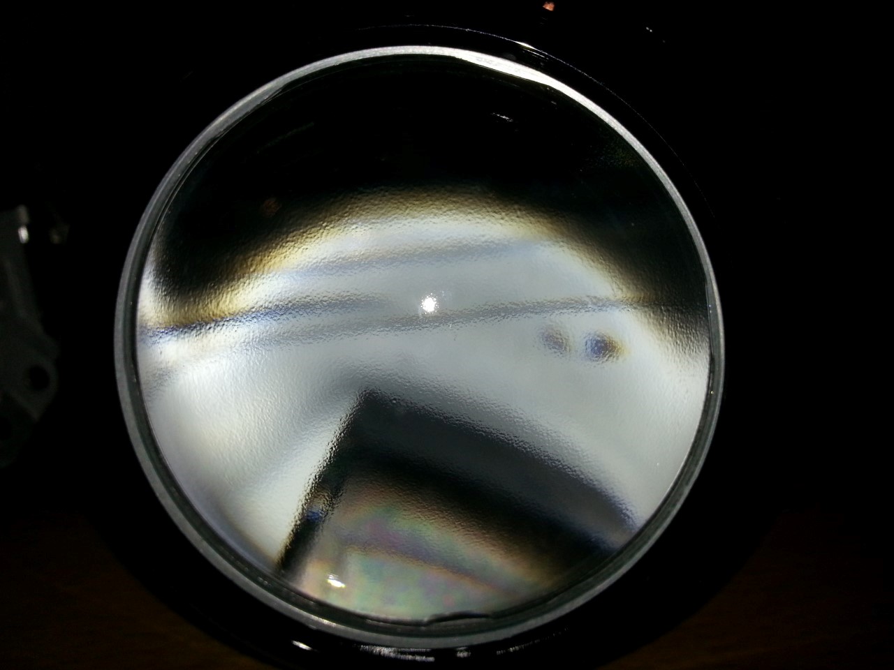

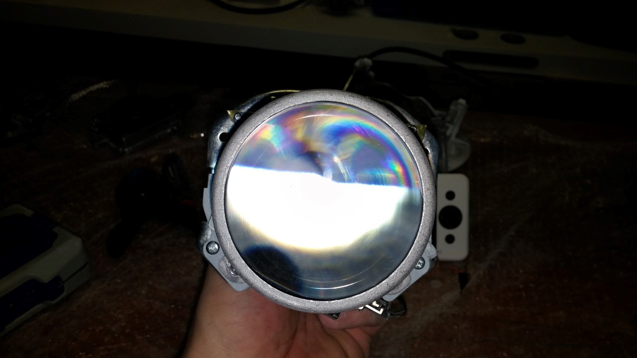

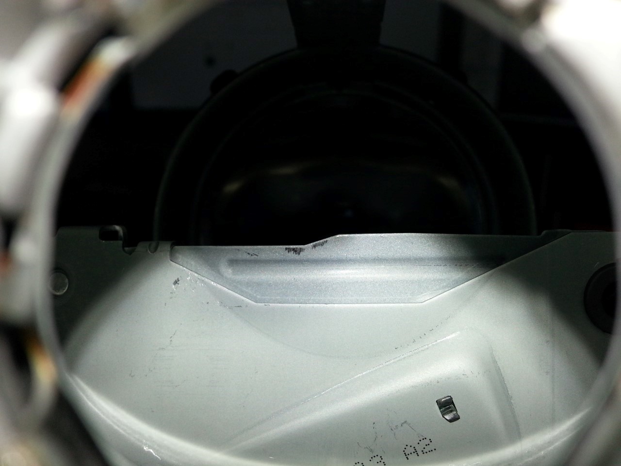

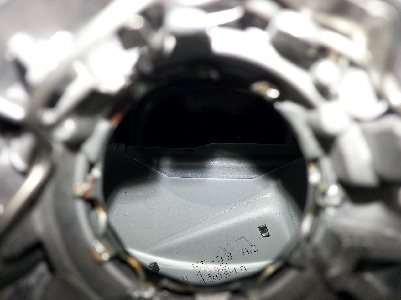

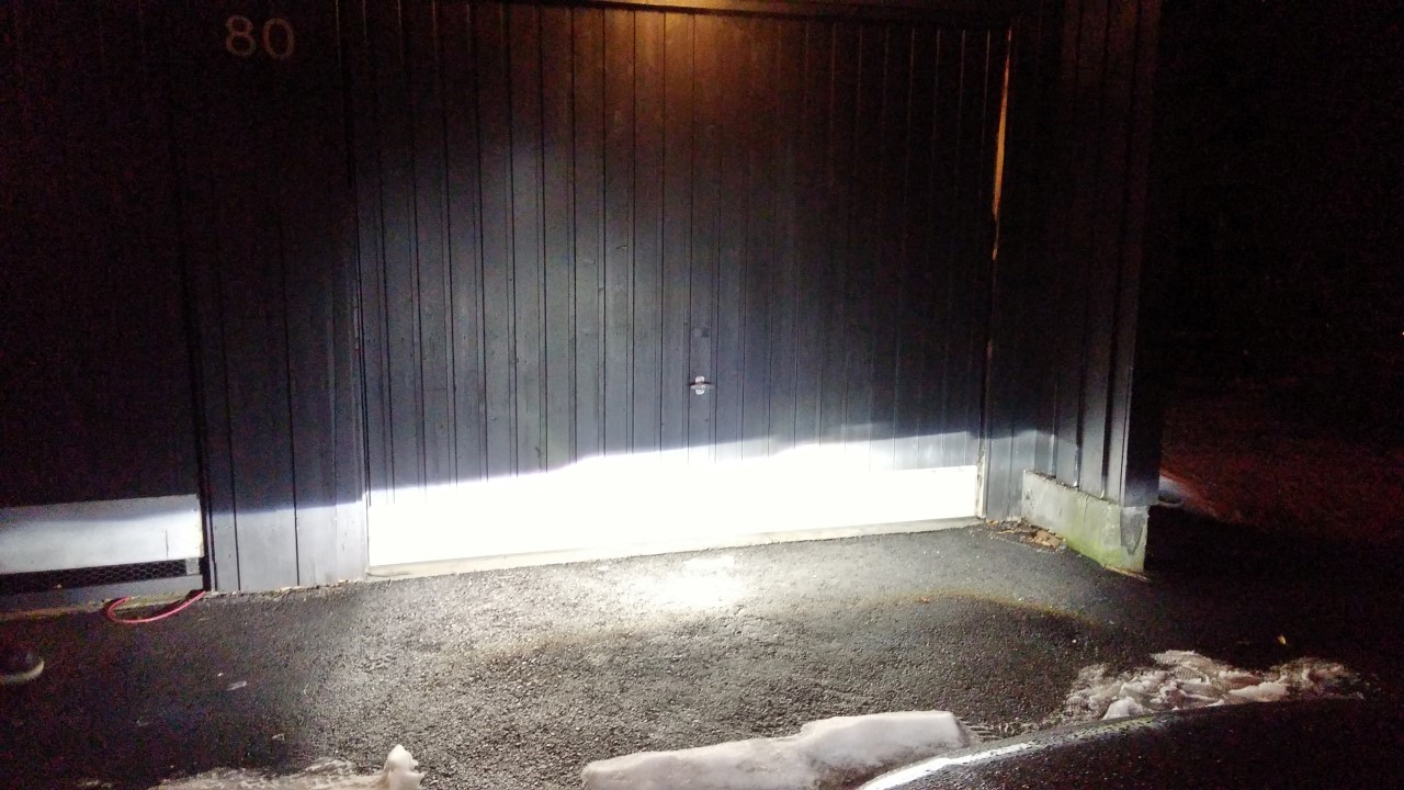

Much width, very amaze, such cutoff, wow:

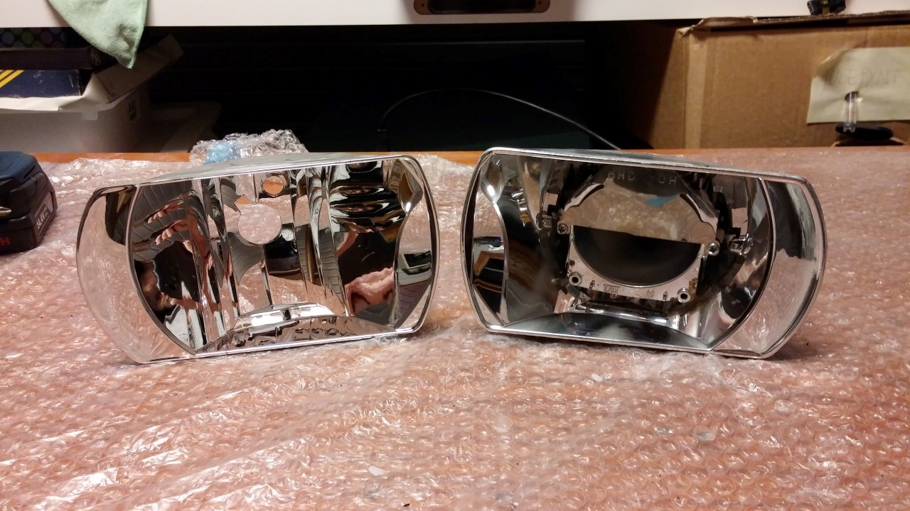

Reflektorer for RX350'ene. Den til høyre er fra DEPO-lyktene jeg retroet for Simen:

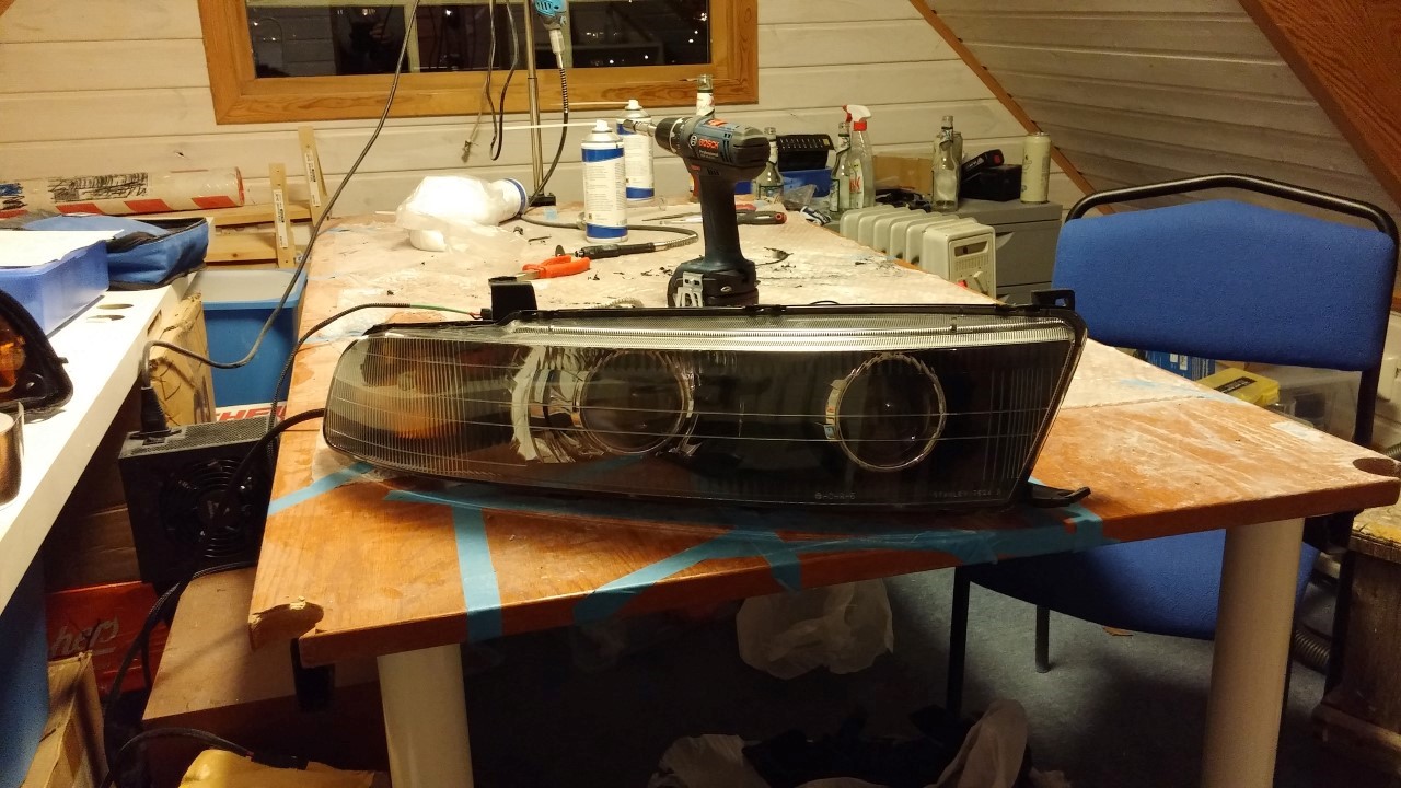

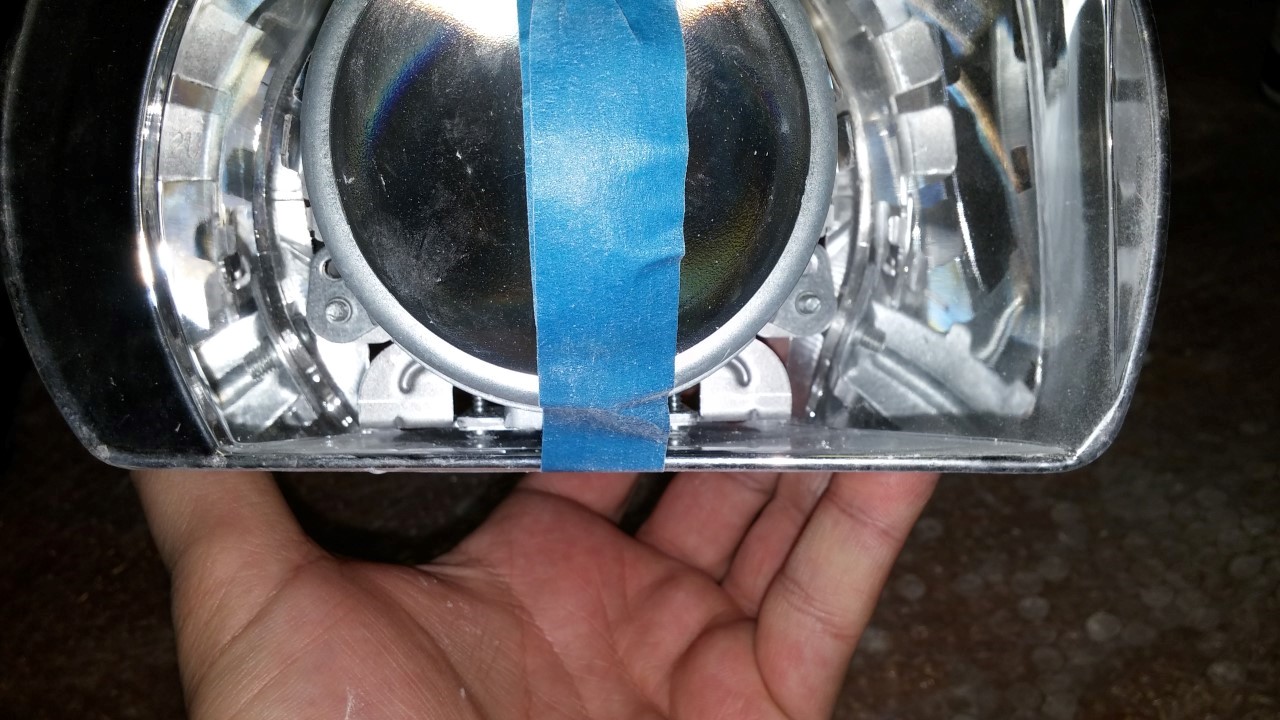

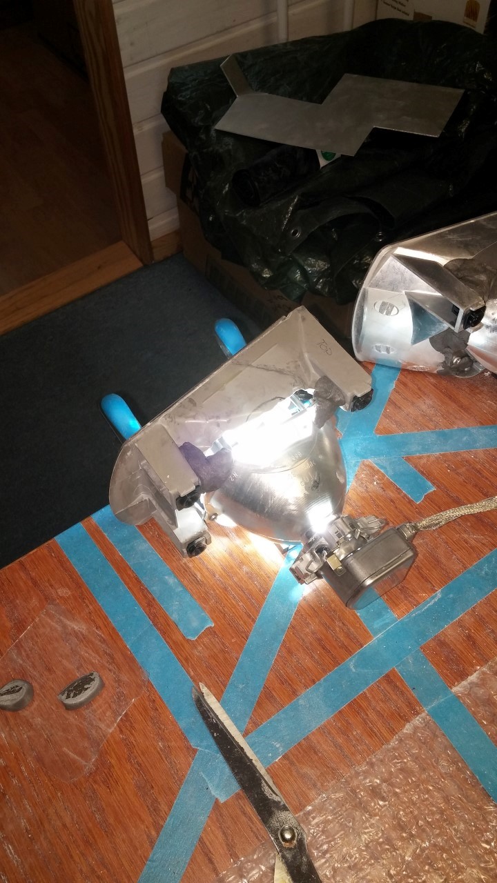

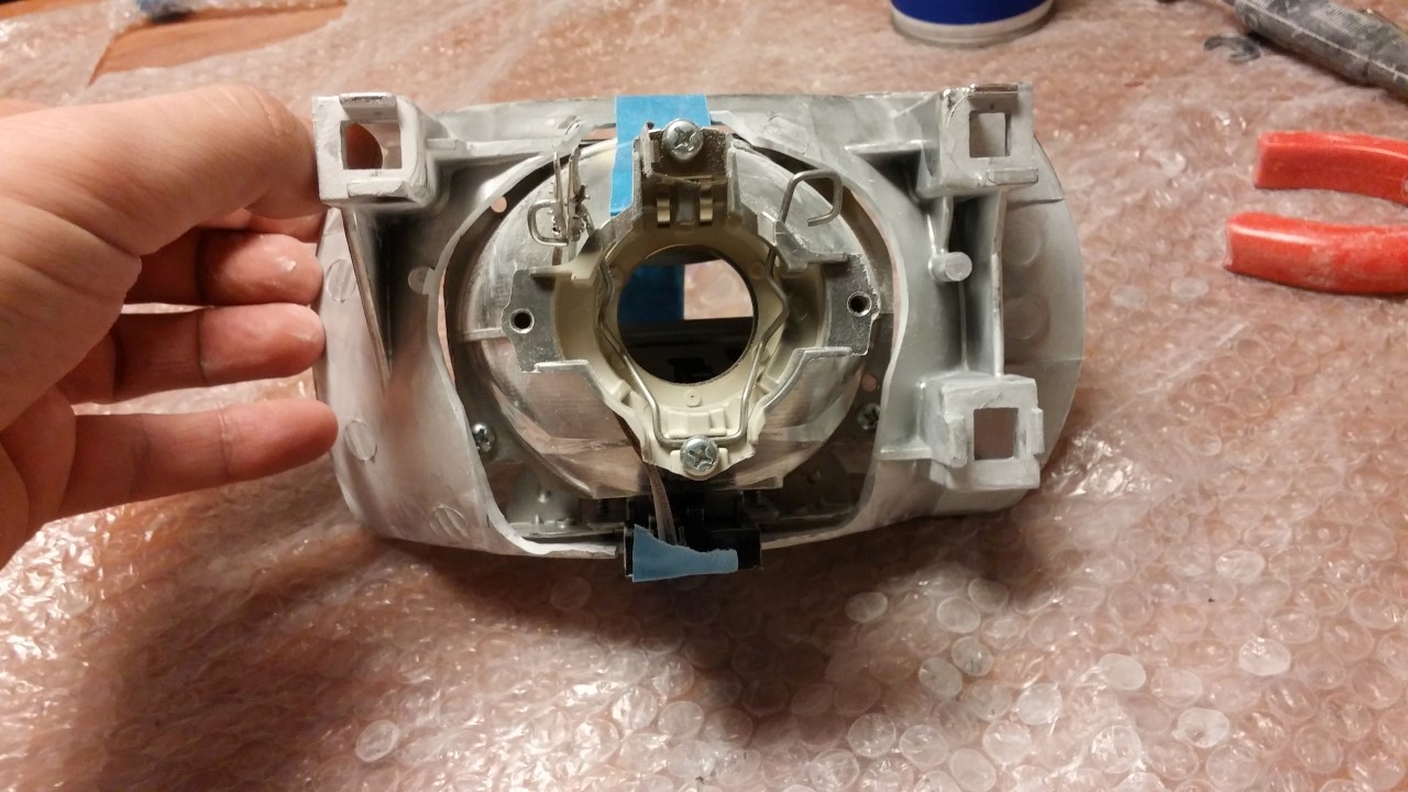

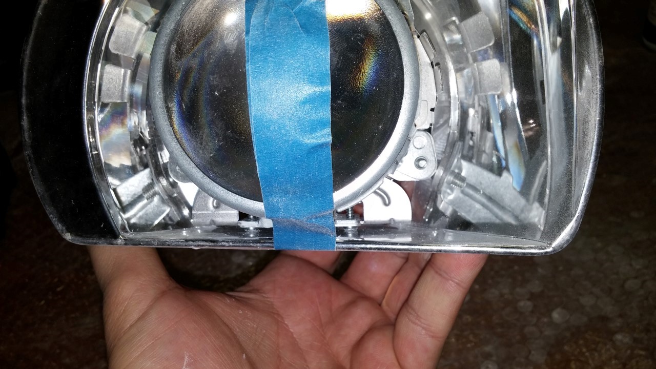

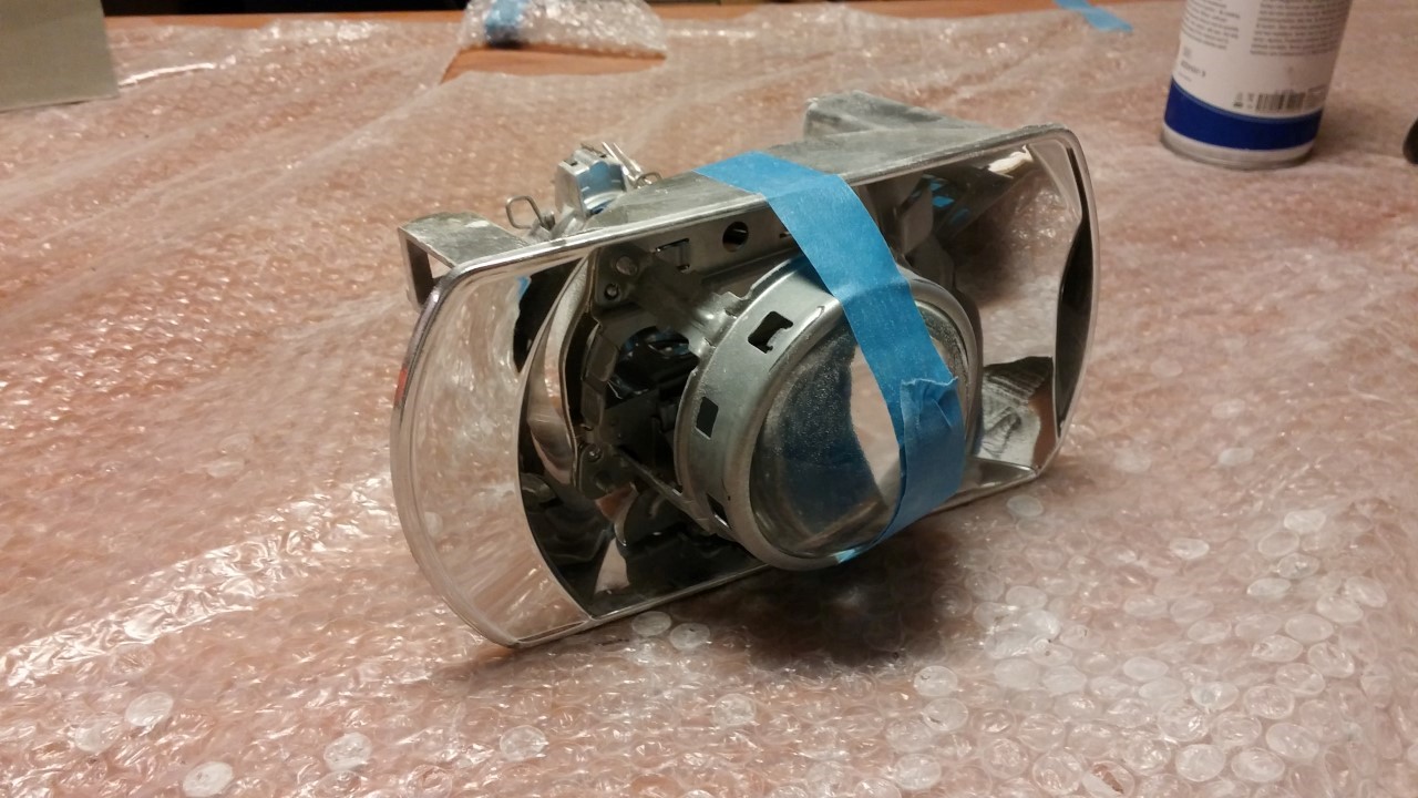

Tapet projektoren på plass og prøvde å bestemme meg for om den skulle monteres forfra eller bakfra:
Siden jeg faktisk lærte noe nyttig fra forrige retrojobb, laget jeg braketter for EvoX-R'ene med en gang:

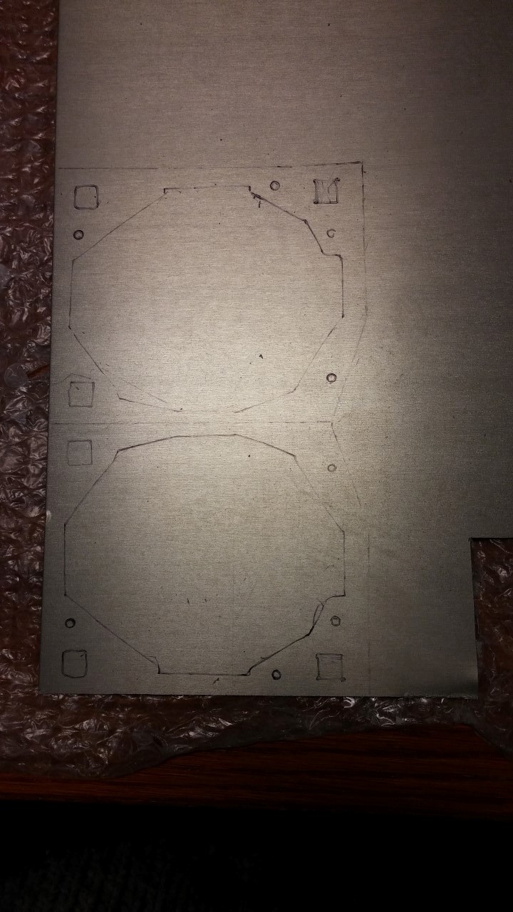

Laget asymmetriske forgrunnslysbegrensere av lokket fra en whiskyboks:
Lakkerte dem svart:

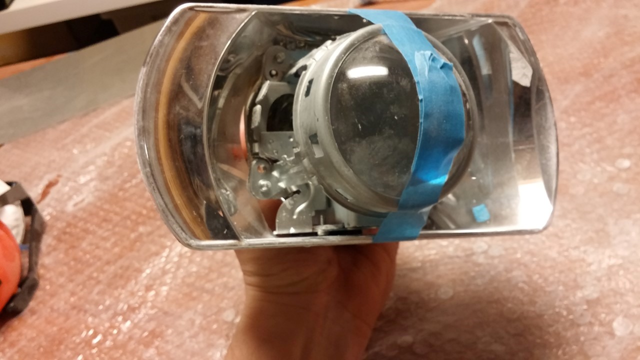

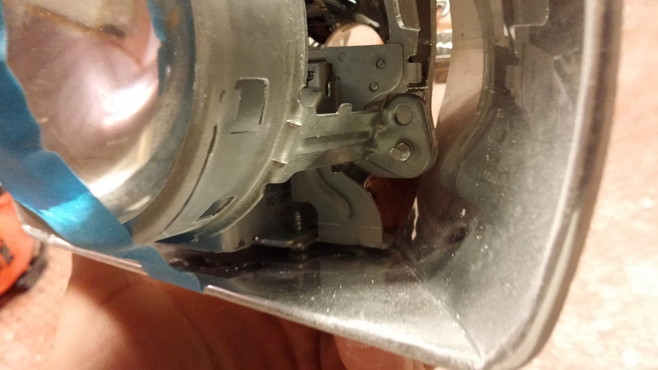

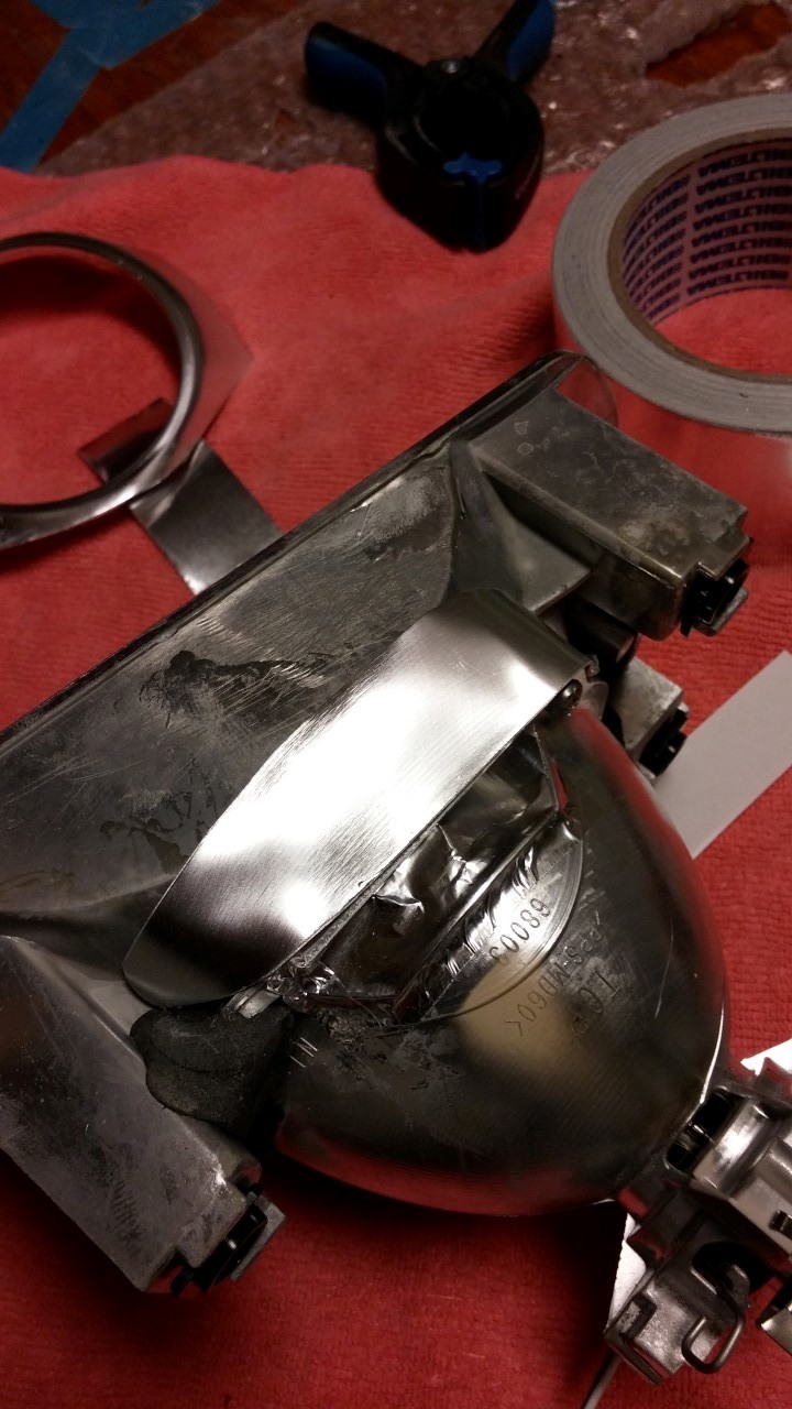

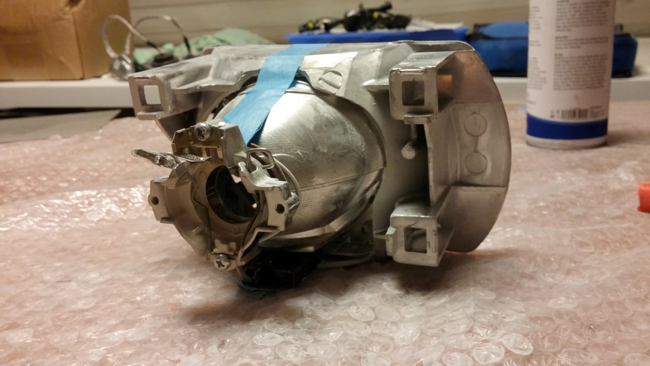

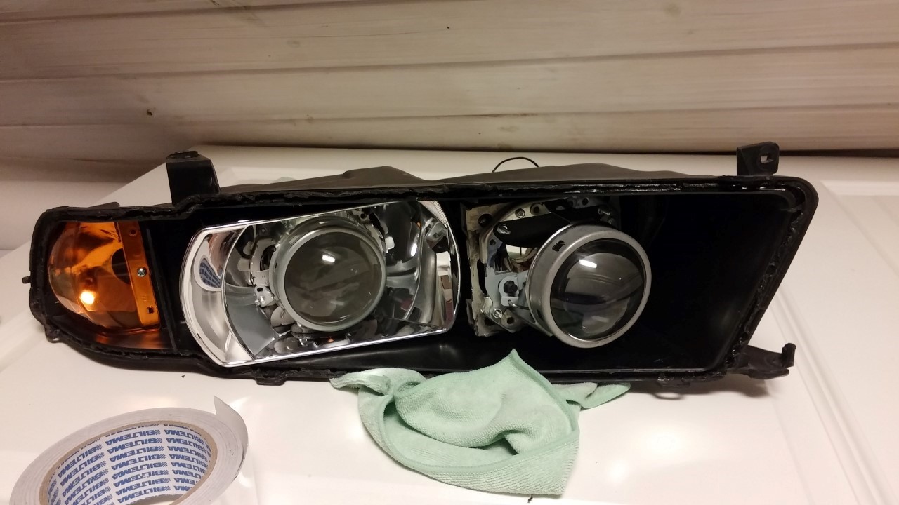

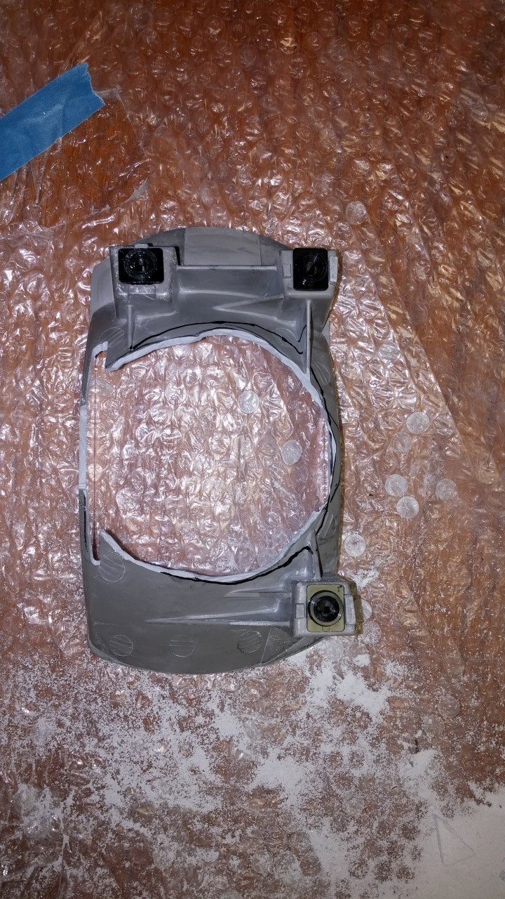

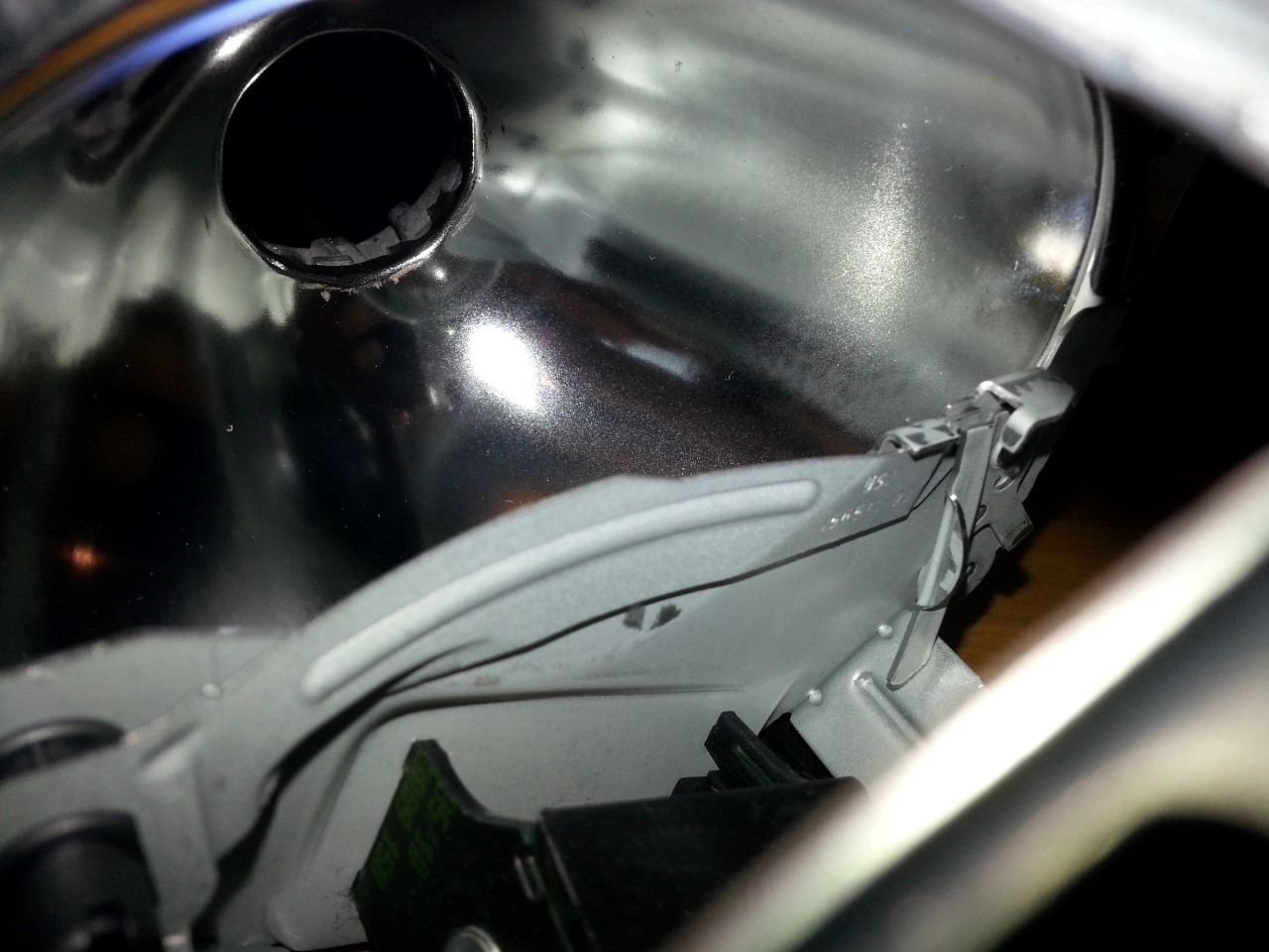

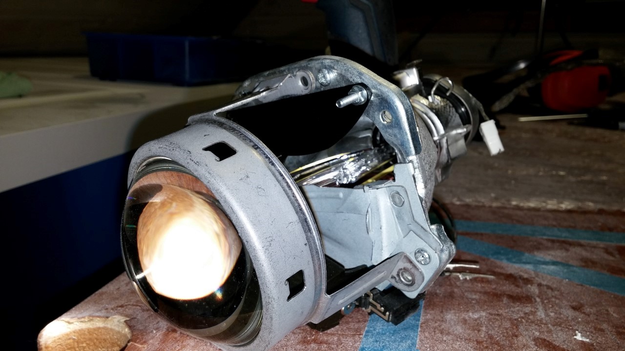

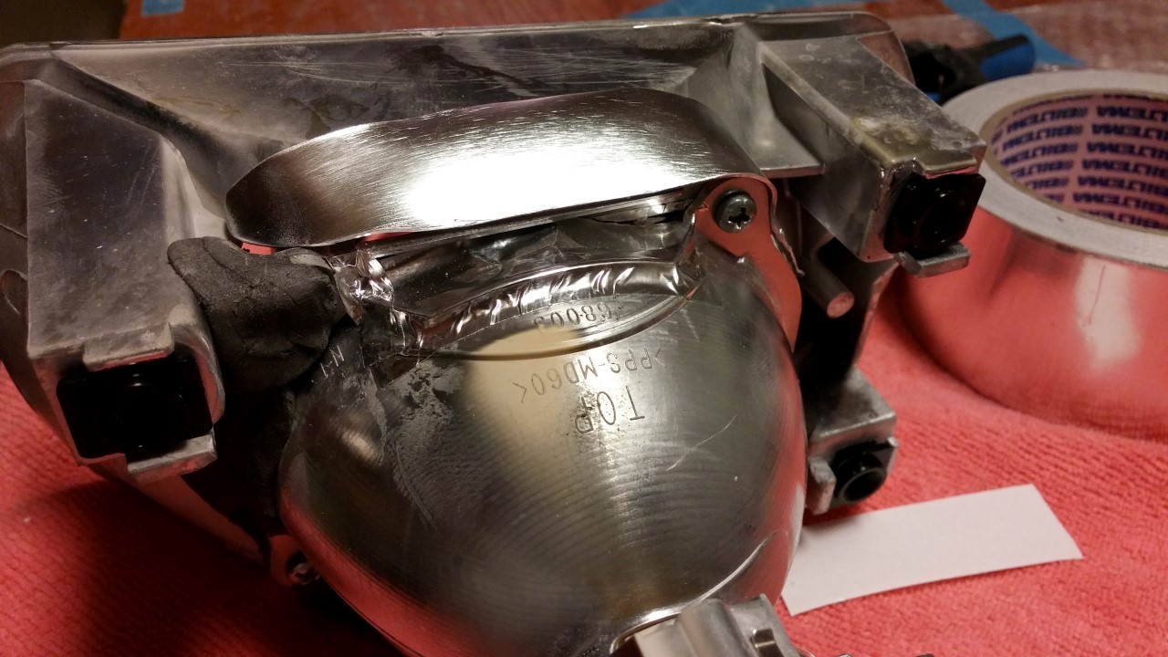

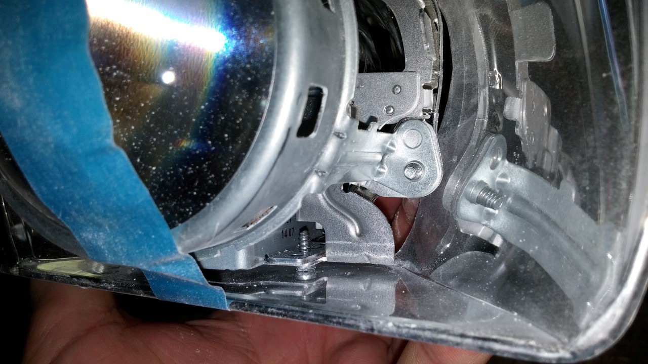

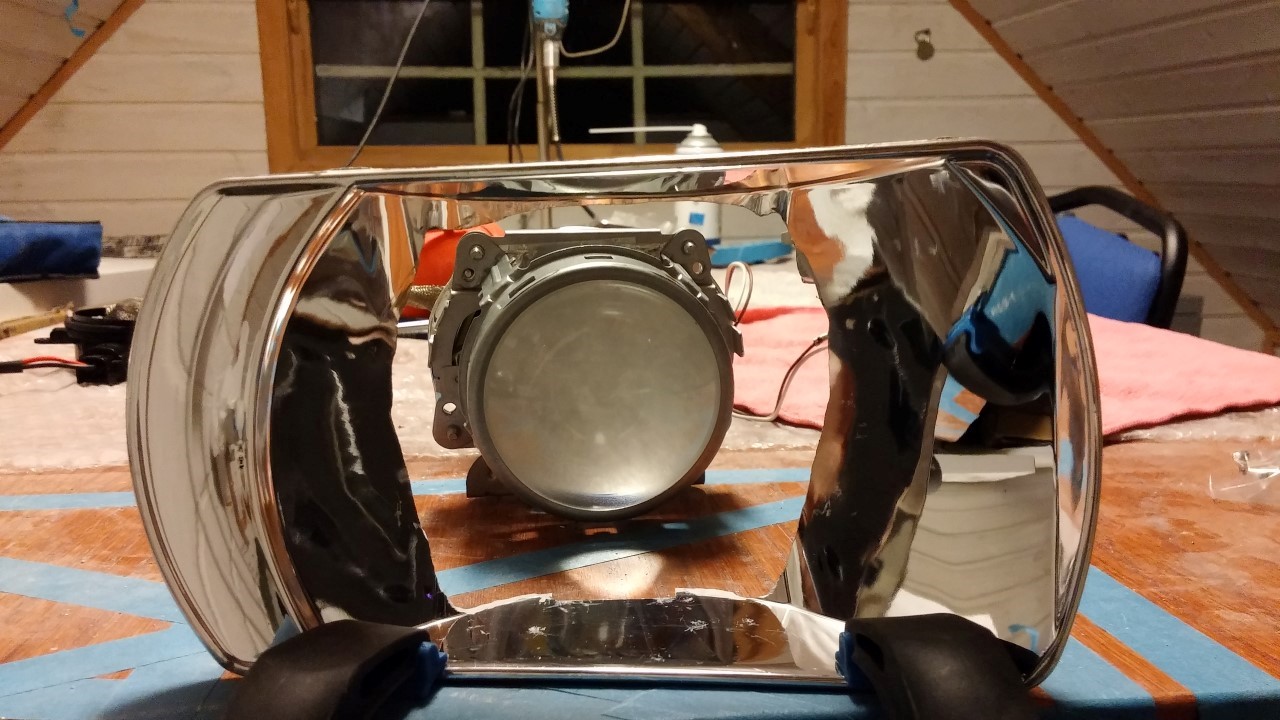

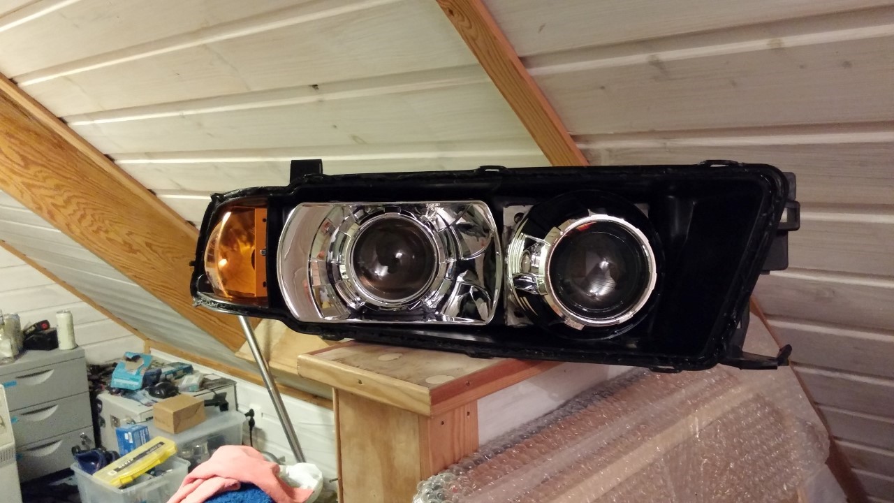

Montering av RX350. Reflektoren ble skamskjært litt, siden projektoren var litt for stor. Jeg klarte aldri helt å bestemme meg for om det var best å montere fra forsiden eller baksiden, og kuttingen bærer litt preg av det. Til slutt monterte jeg den fra baksiden for å unngå så mange problemer med dekselet i lykteglasset. Dette etterlot seg et greit stort hull på toppen:

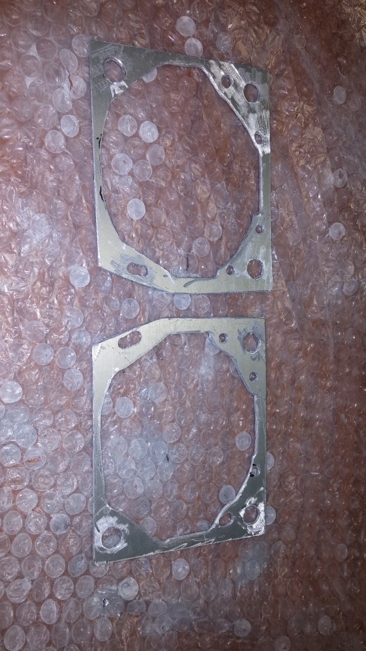

Aluminiumsdekselet fra Simen-retroen fikk nytt liv som deksel, og ble festet med liberale mengder JB Weld Steel Stik og Quik Weld:

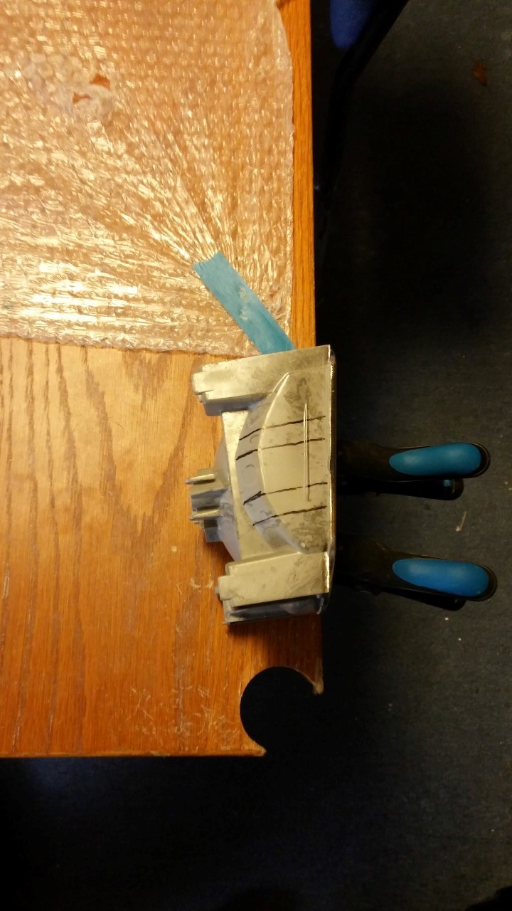

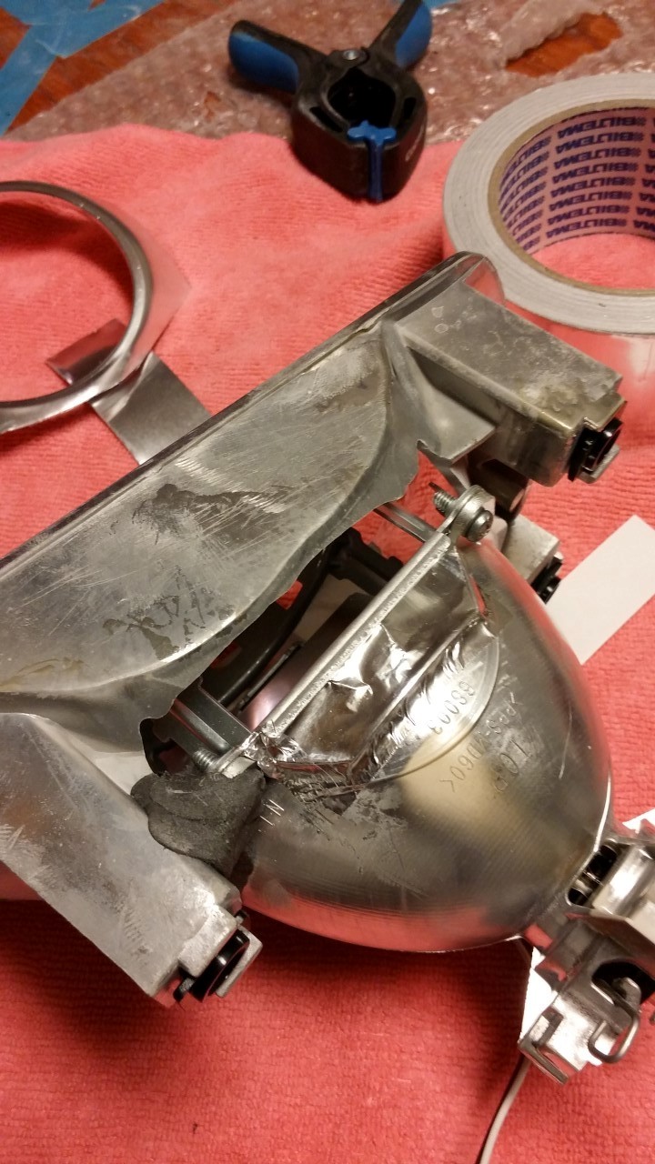

Den andre reflektoren ble kuttet, kuttet, kuttet, slipt, kuttet og kuttet litt mer...

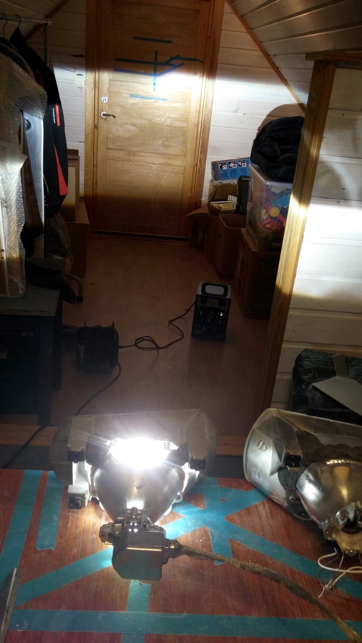

Testing testing

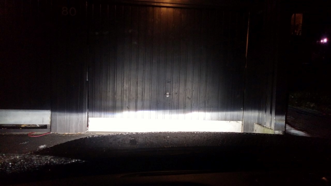

Justerineg og plassering ser bra ut, her linet opp mot halogen-cutofflinjen:

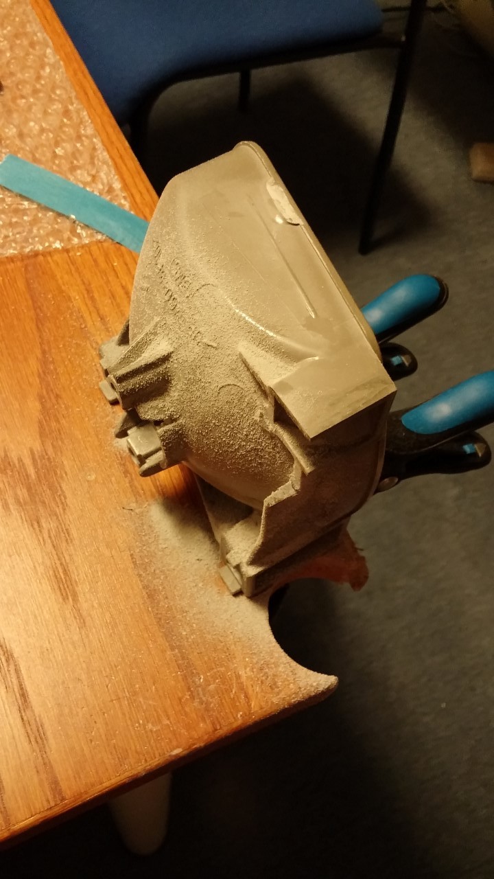

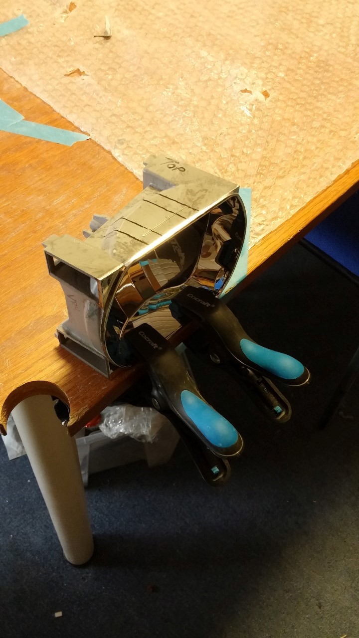

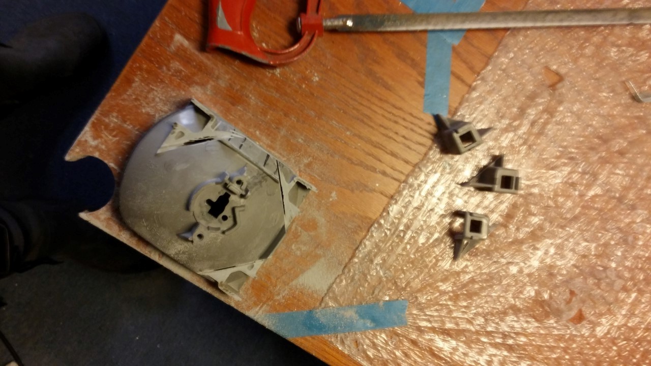

Langlysreflektor klemt fast til bordet for beinamputasjon:
Operasjon i gang:
Operasjon over. Pasienten måtte bøte med livet, dessverre:

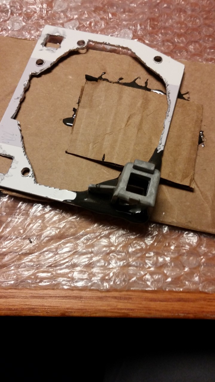

Epoxylimt til braketten:

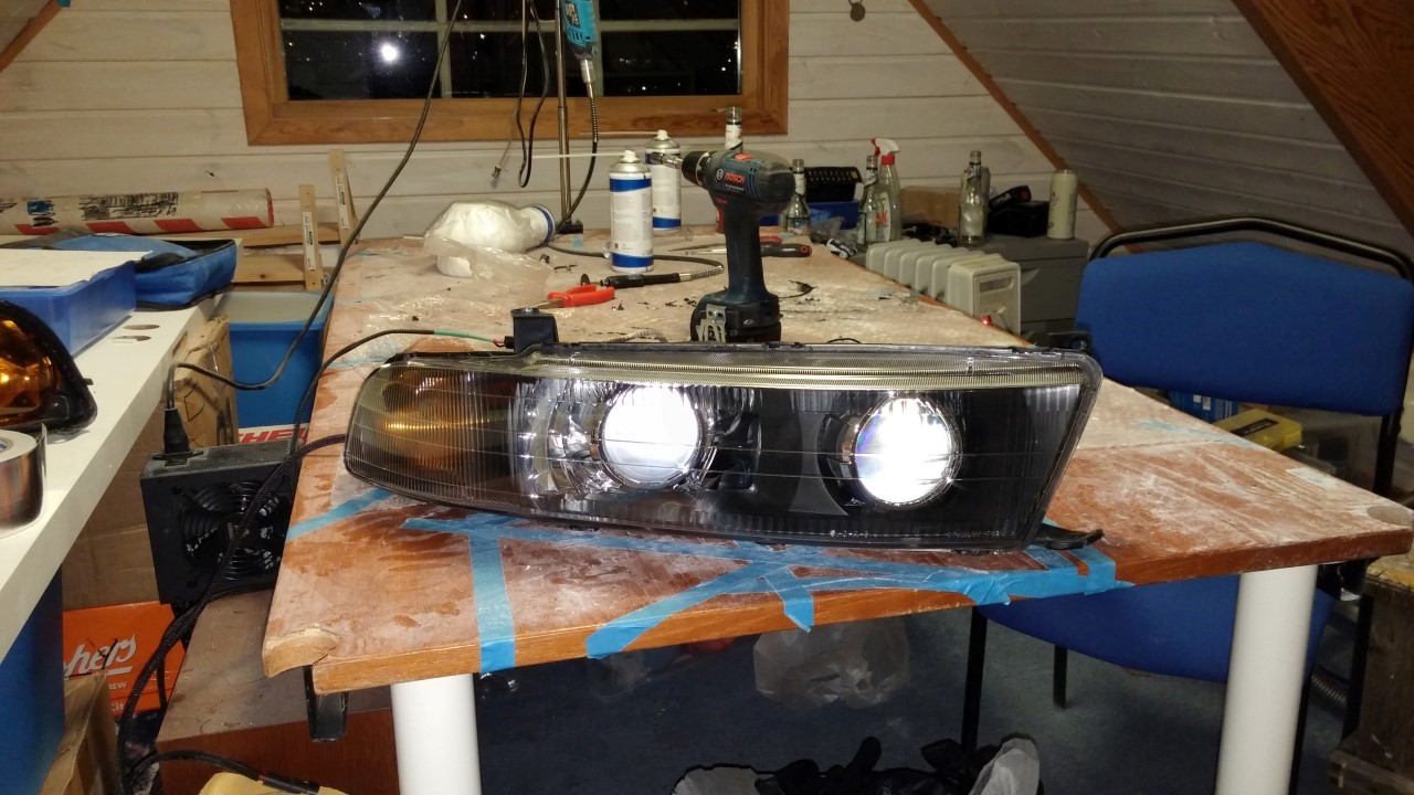

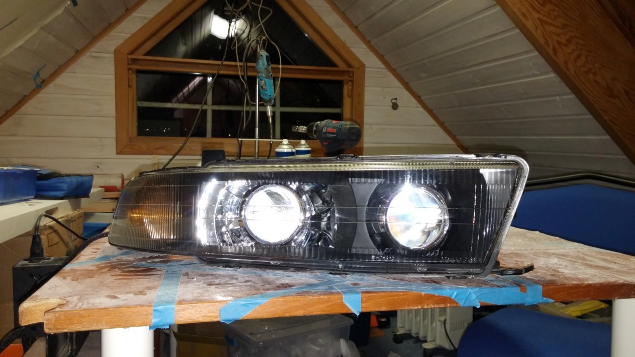

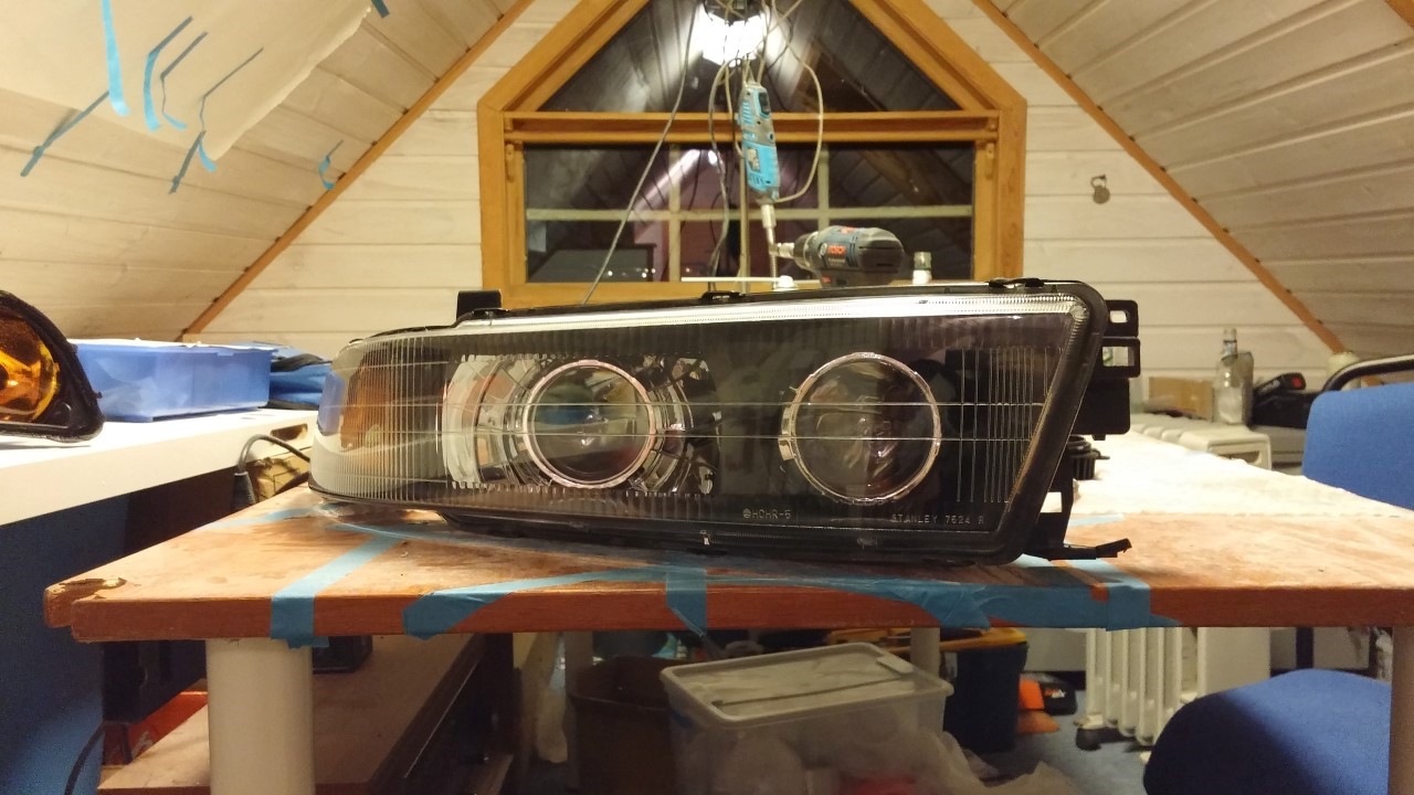

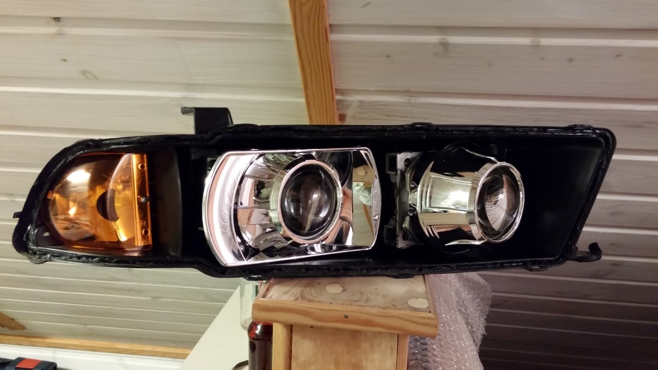

Testmontering:
Ser ikke så verst ut med deksler på:
Og lys på:

Kabling for quad-vekslingen:
Dette... må vekk. På et tidspunkt må jeg ha ut alt for Eu-kontroll, og da blir dette forferdelige opplegget her erstattet med en fin 3- eller 4-veiskontakt. Ikke bare vil det rydde opp noe enormt, men det blir også umulig å koble det til feil etter at jeg har tatt det ut og skal ha det på plass igjen. Det eneste problemet nå er at det er et mareritt å få ut av bilen...

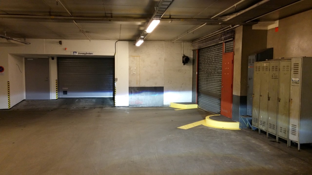

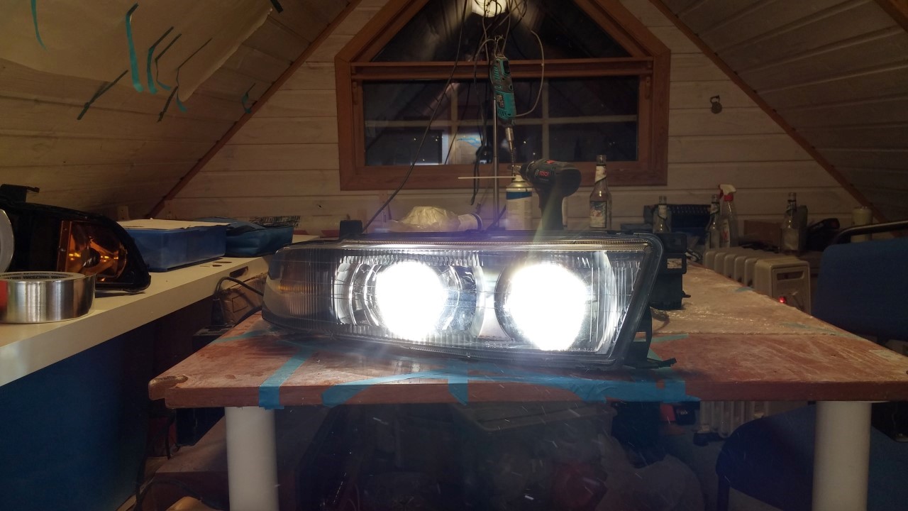

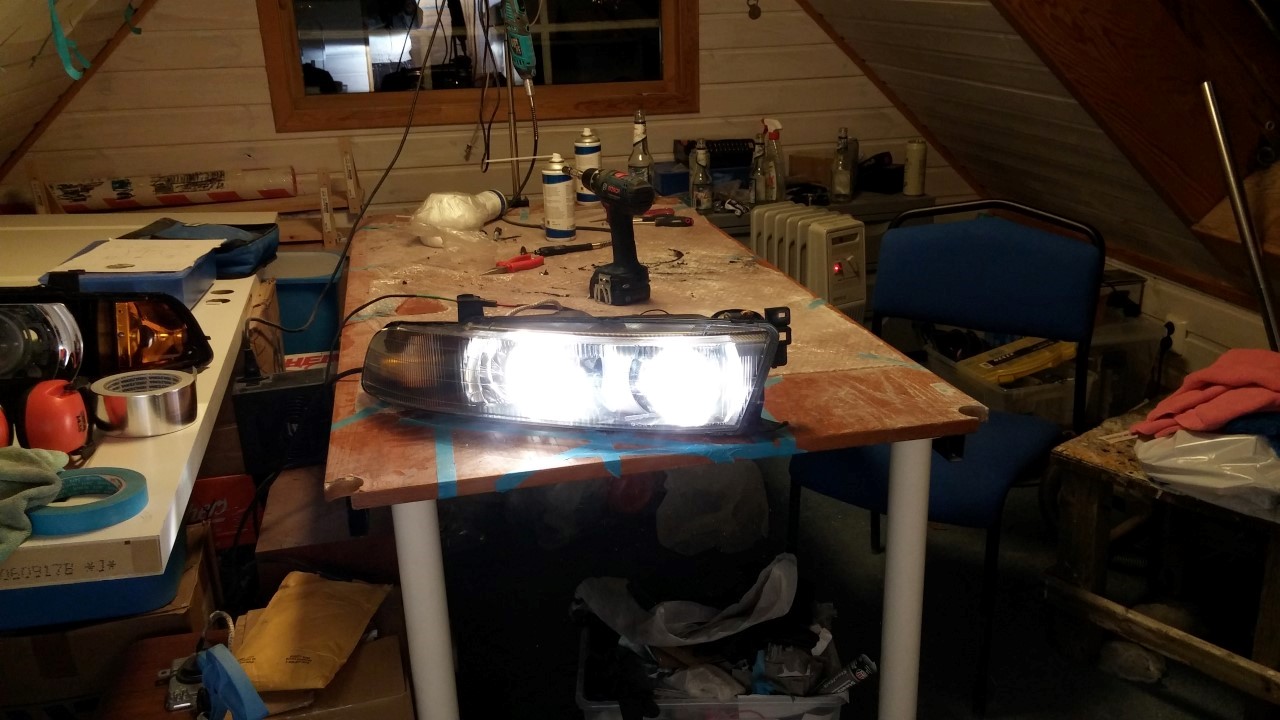

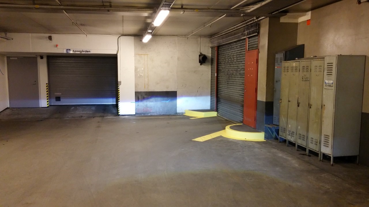

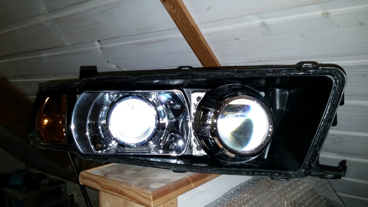

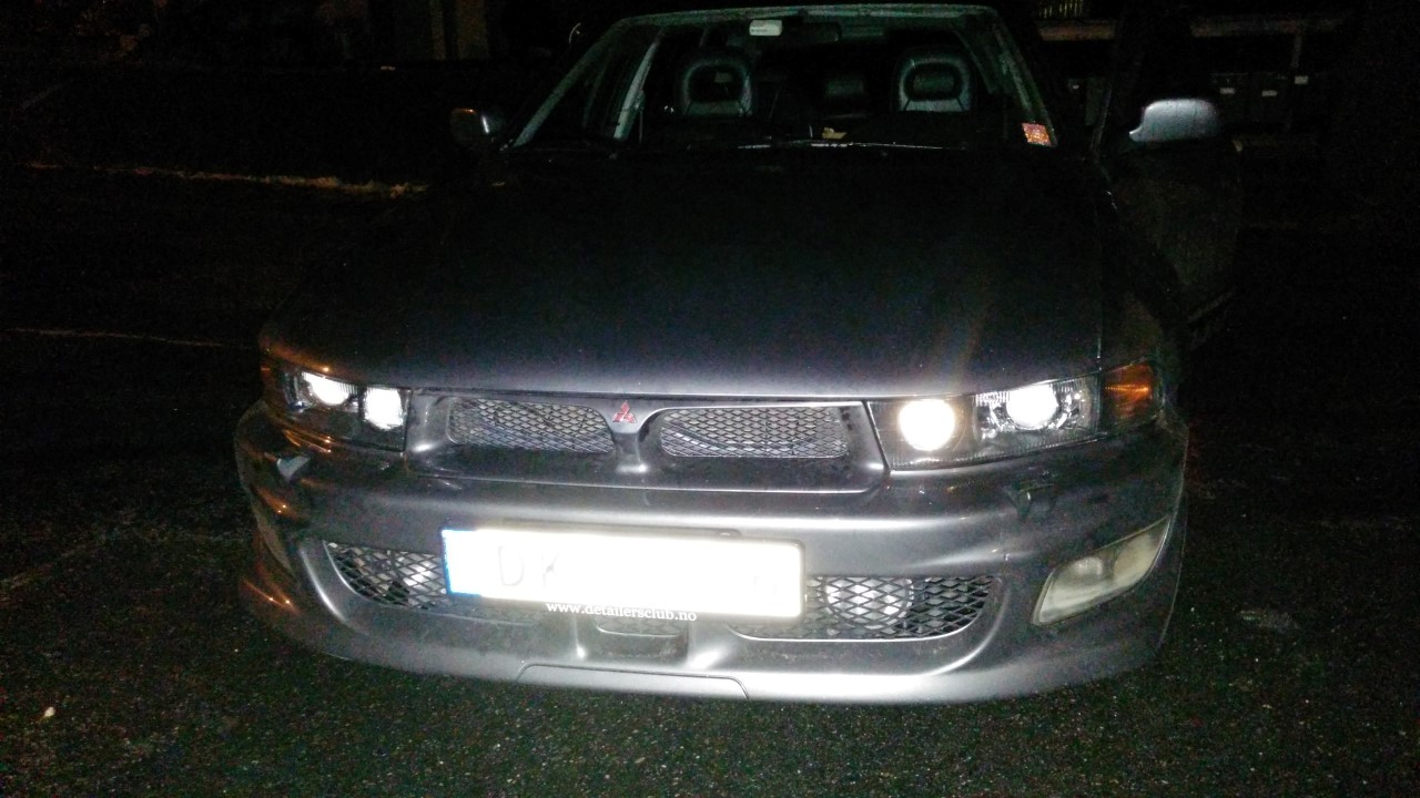

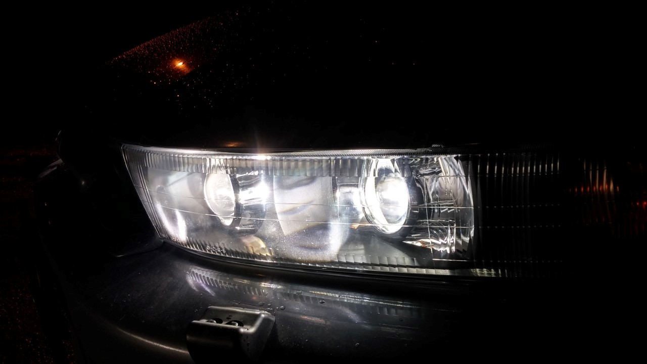

Installert, tester output. Her var de justert etter den midlertidige retroen min, men av en eller annen grunn var de noe for lave. Her er alle fire på; EvoX-R (indre projektor) på førersiden har rotasjonsproblemer:
RX350'er; passasjersiden har rotasjonsproblemer...
Alle fire tent igjen, tror jeg.

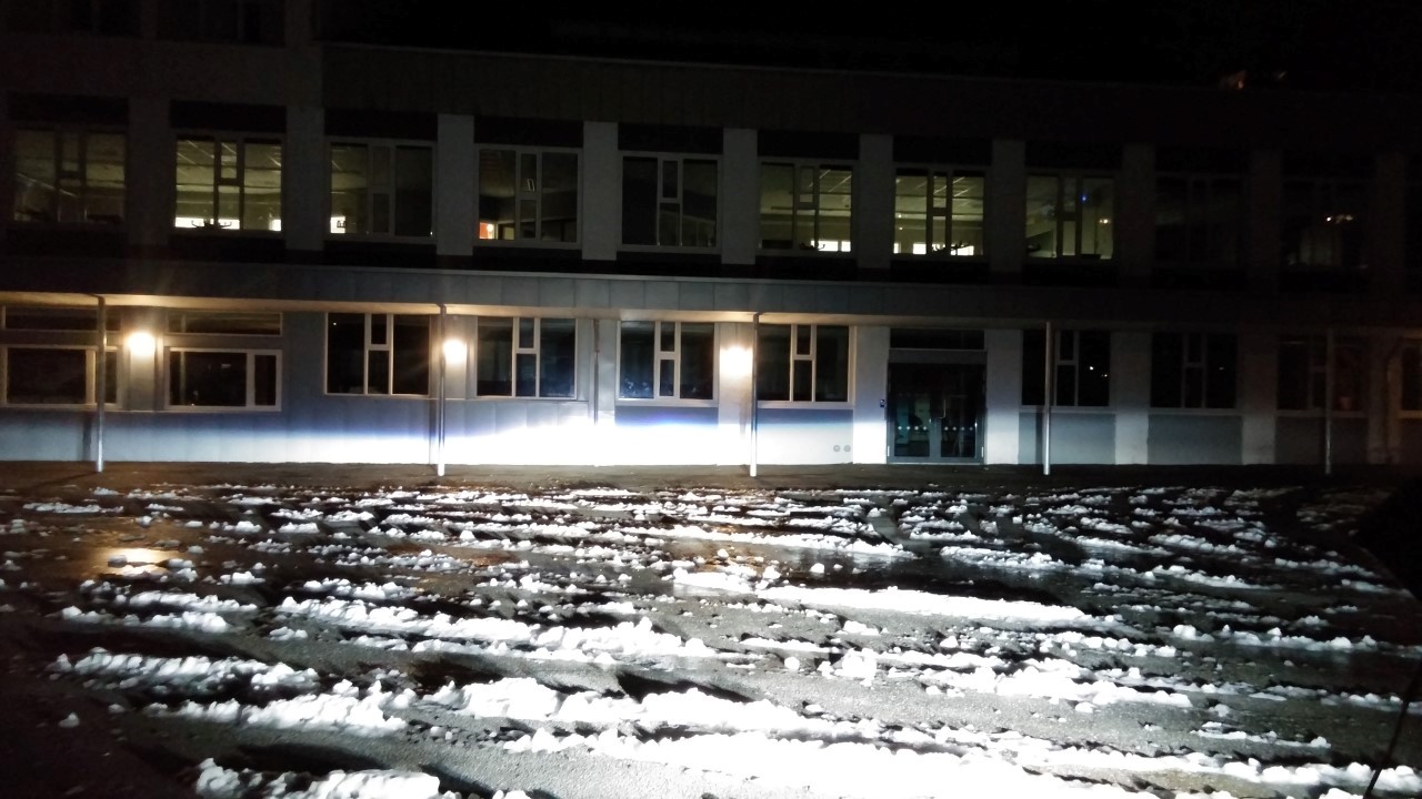

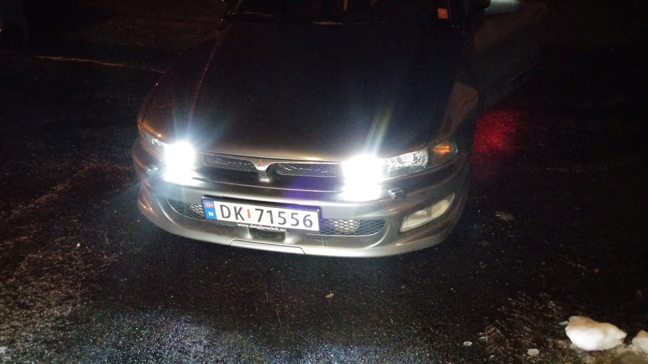

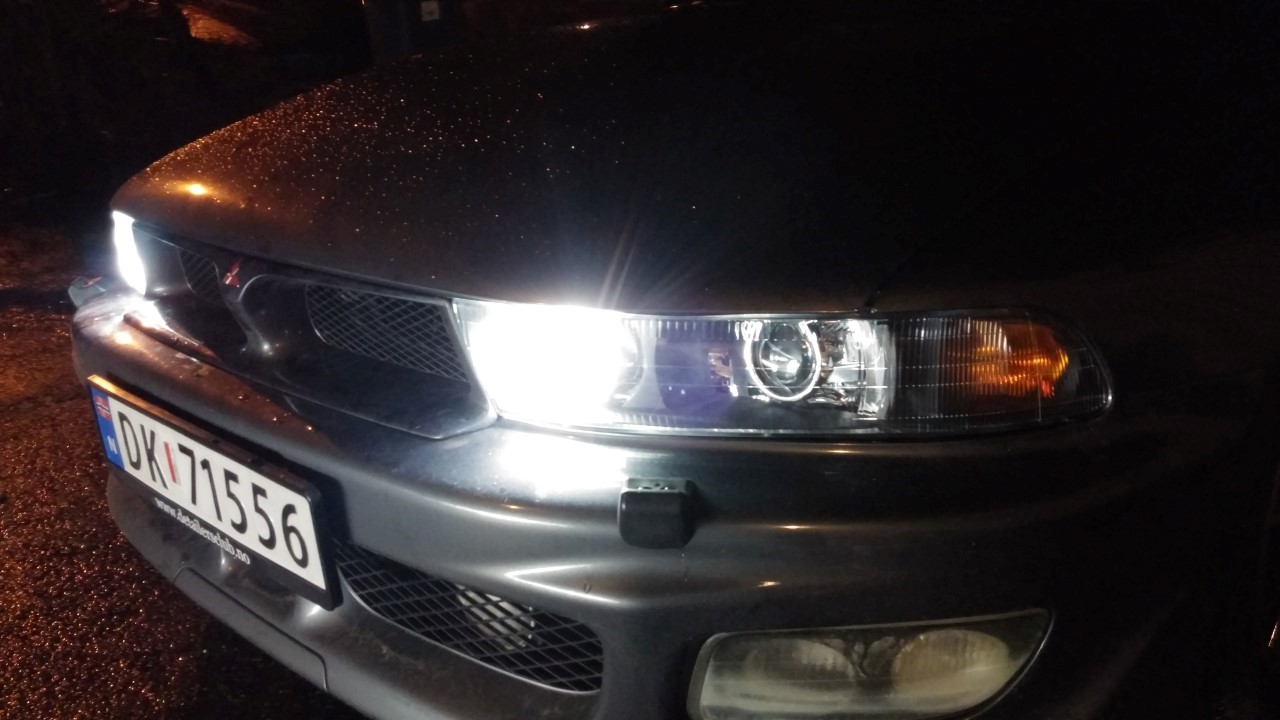

Mot bilen. Kun EvoX-R:
Kun RX350:
Begge par på:
Og begge par av:

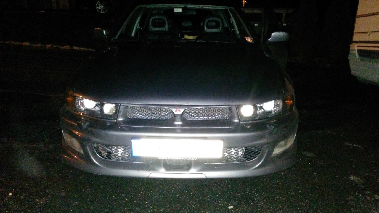

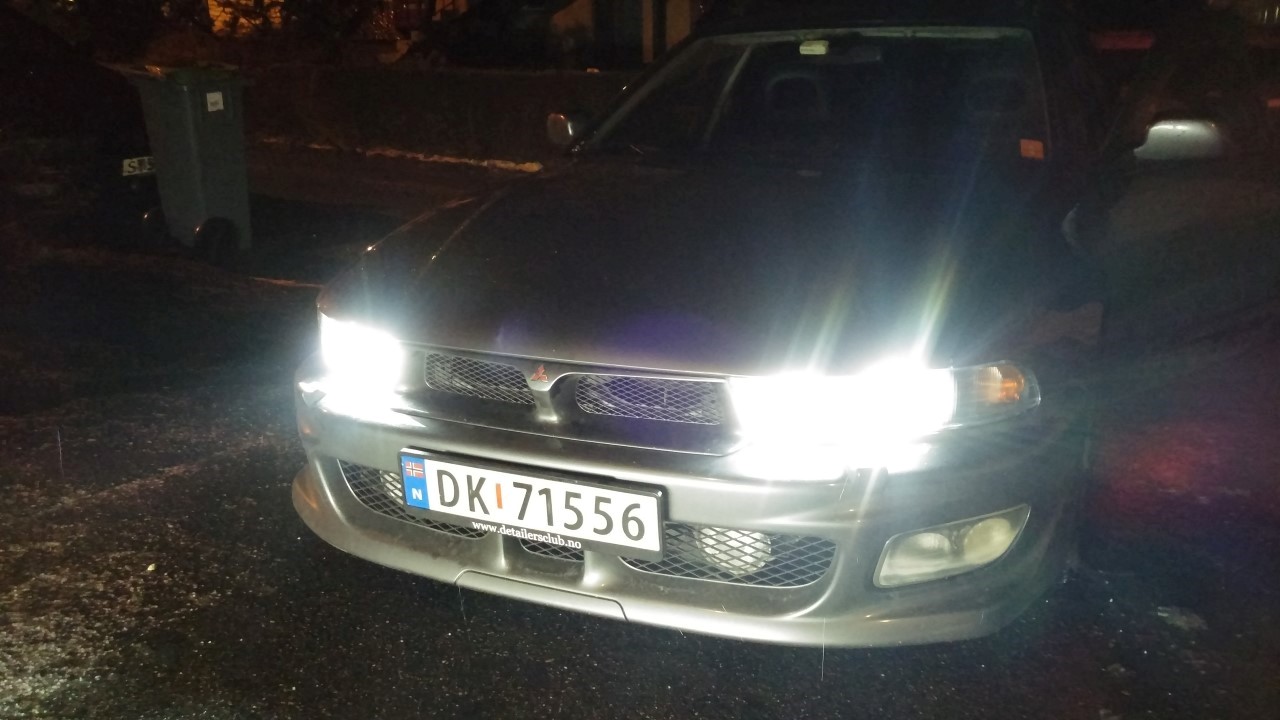

Begge på:

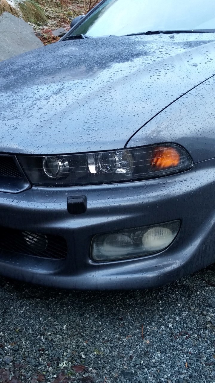

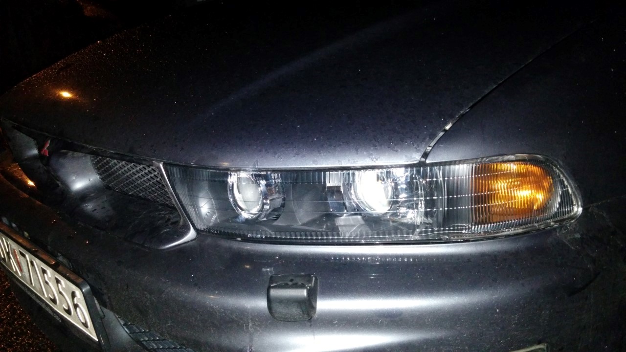

I dagslys. Jeg liker ikke at det ser ut som at de indre projektorene peker oppover, men ut over å lakkere alt svart eller lage et customdeksel for lyktehuset som dekker alt inni lykten, er det lite jeg kan gjøre med det.

Dagen etter døde en av ballastene på vei til Haugesund. En erstatning ble bestilt, og etter litt testing fant jeg ut at det var en død tennmodul, så jeg bestilte en løs en fra The Retrofit Source.
Jeg byttet derfor ut det ene paret Matsushitaballaster med et par Mitsubishiballaster jeg hadde liggende, og alt funket som det skulle igjen. Jeg la merke til at EvoX-R'en på passasjersiden så litt lav ut, så jeg tenkte jeg skulle justere den litt opp. Mens jeg holdt på innså jeg at det ene beinet jeg hadde epoxyet på braketten hadde løsnet. Kjørte hjem, dro av lykten og tok den med inn, fikset, tilbake på bilen og alt var fint. Så fikk jeg samme problemet på førersiden, i tillegg til at den lykten dugget noe jævlig.

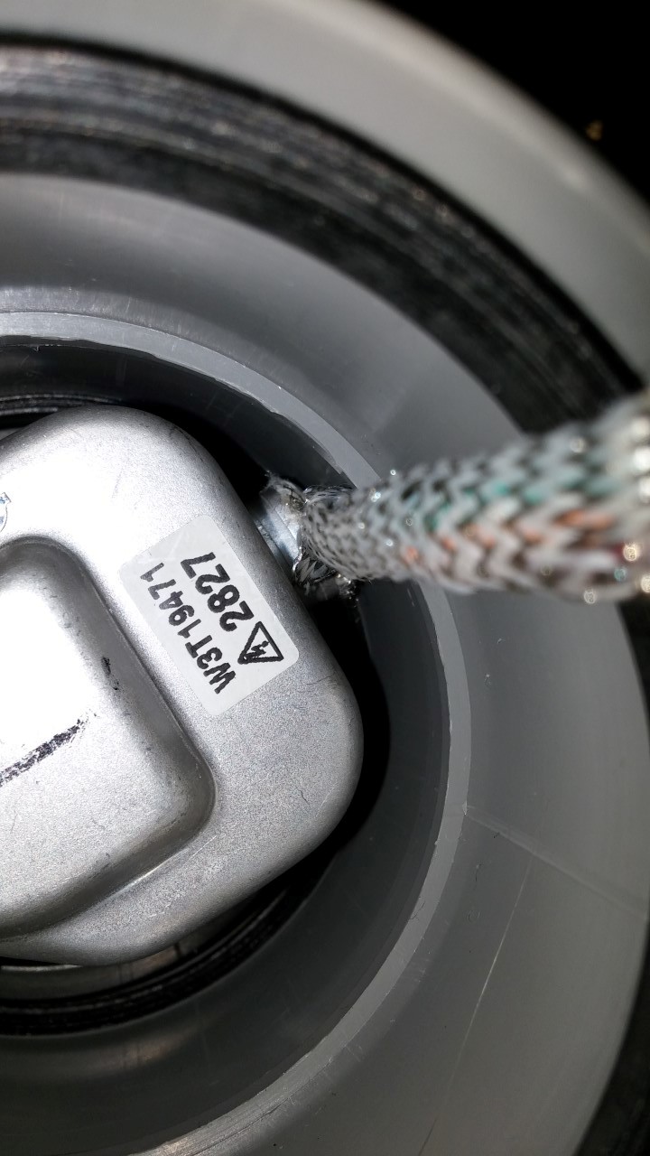

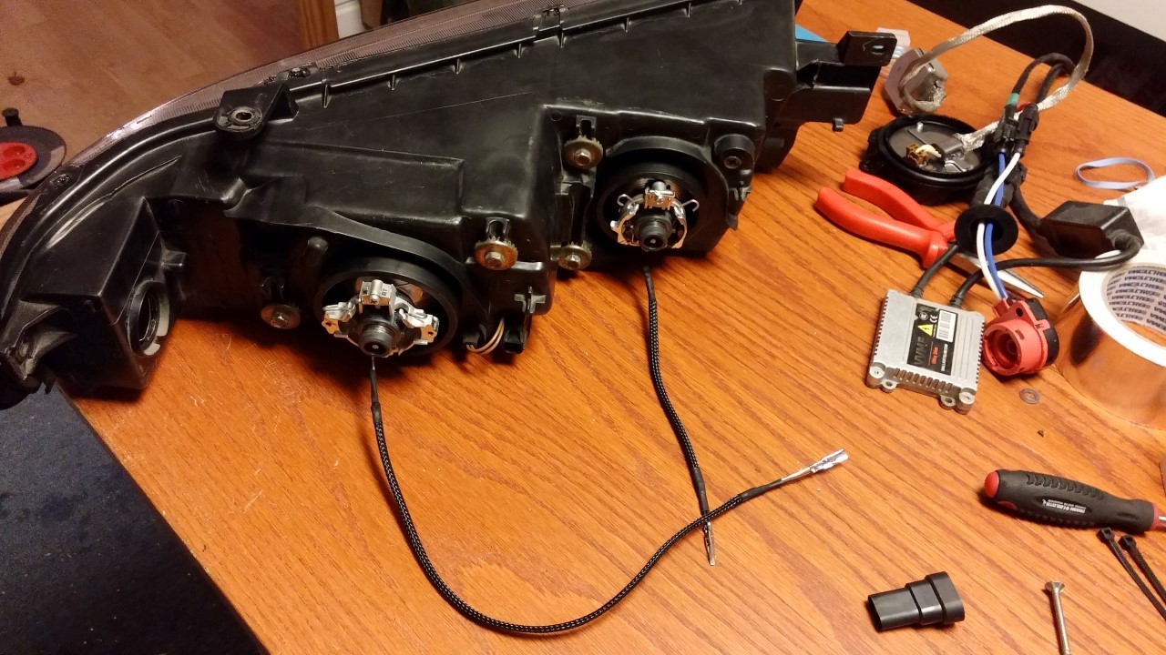

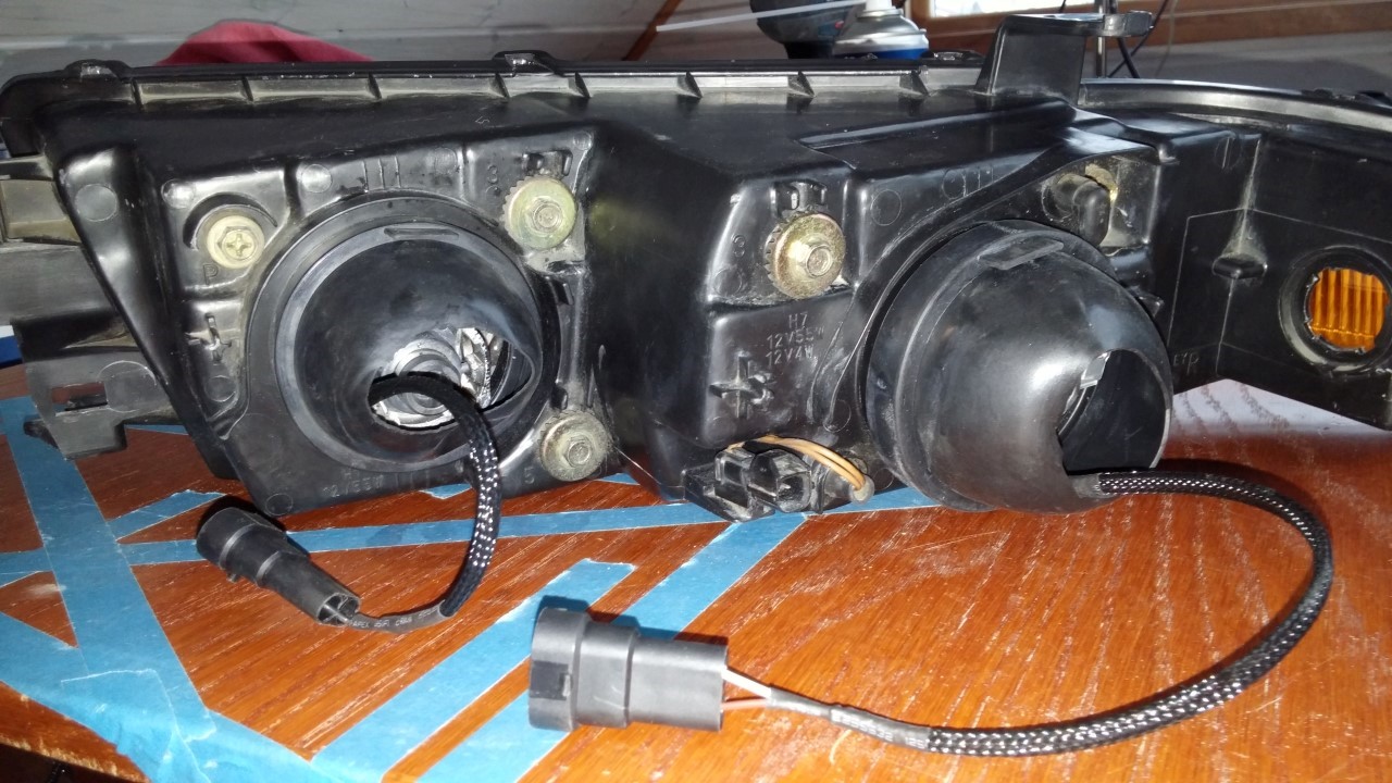

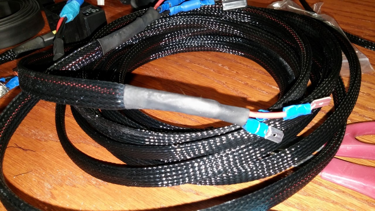

Noen dager senere la jeg merke til at begge lyktene var fulle av kondens, og da temperaturene raste under 0 begynte kondensen å fryse og dannet en jævla isbre på 15x5cm inni lykten. Jeg tok begge lyktene av og erstattet dem med OEM halogenlykter, tok retrolyktene inn for å fikse dem igjen. Rengjorde dem, fikset rotasjonsproblemet på førersiden, wrappet ledningene til solenoidene i ledningsstrømpe og krympestrømpe for å unngå at de hang seg fast i alt mulig i motorrommet.

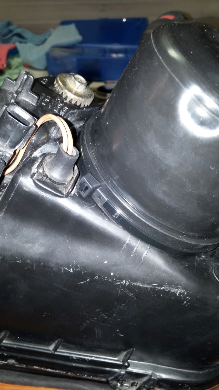

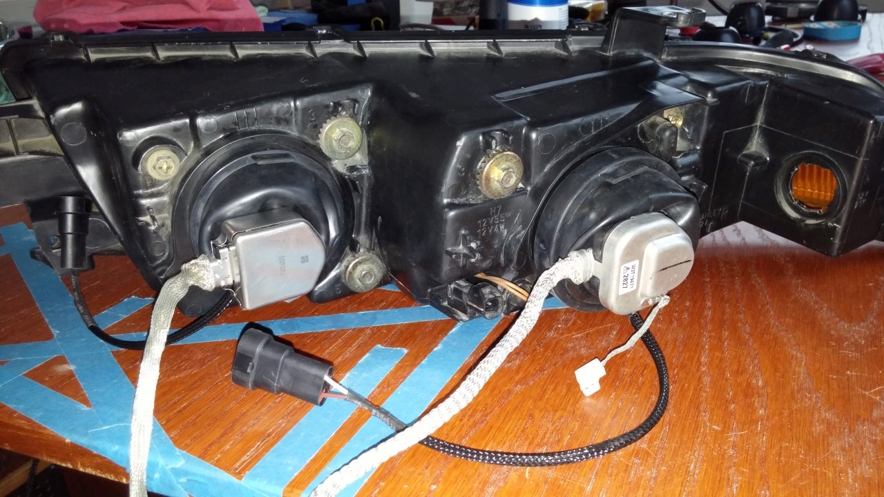

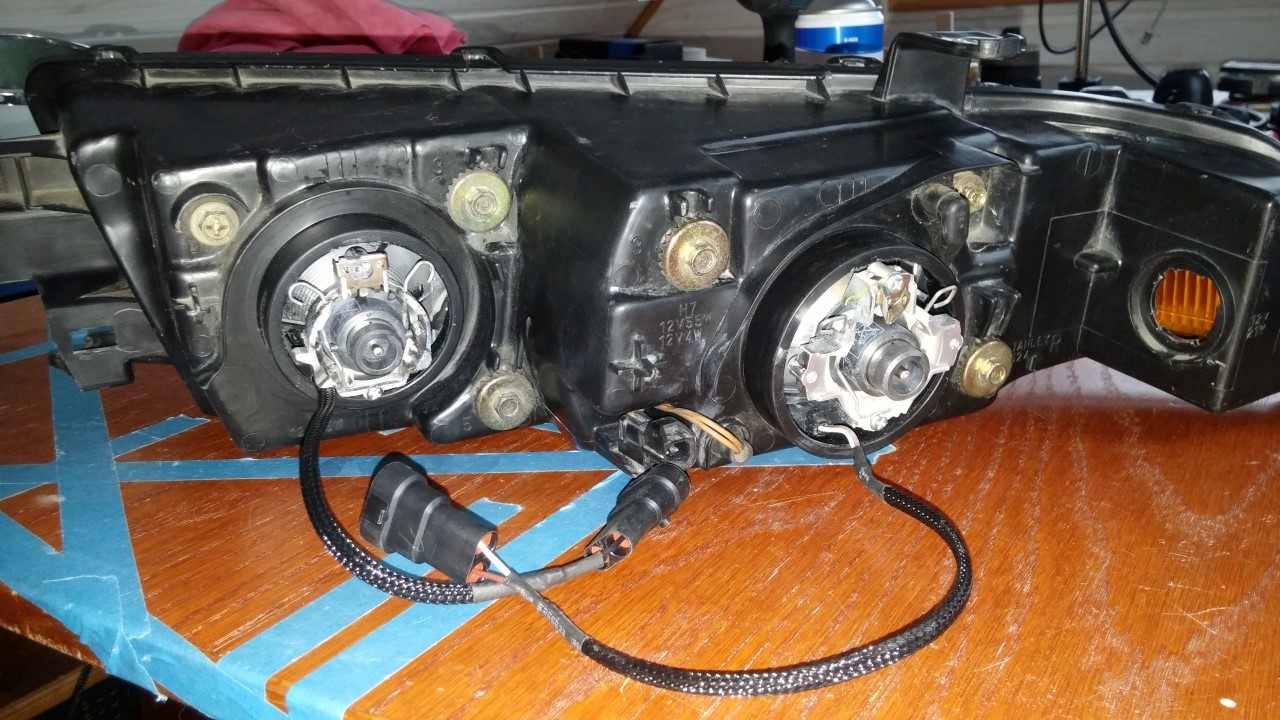

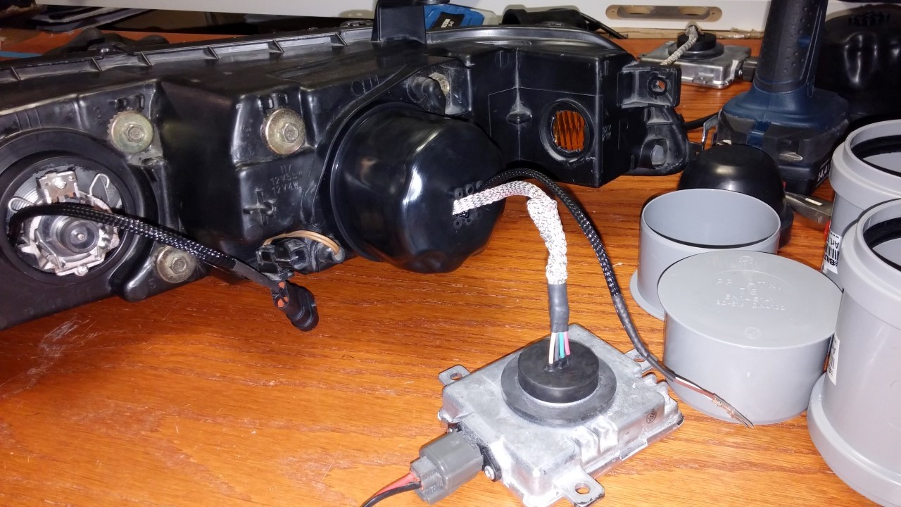

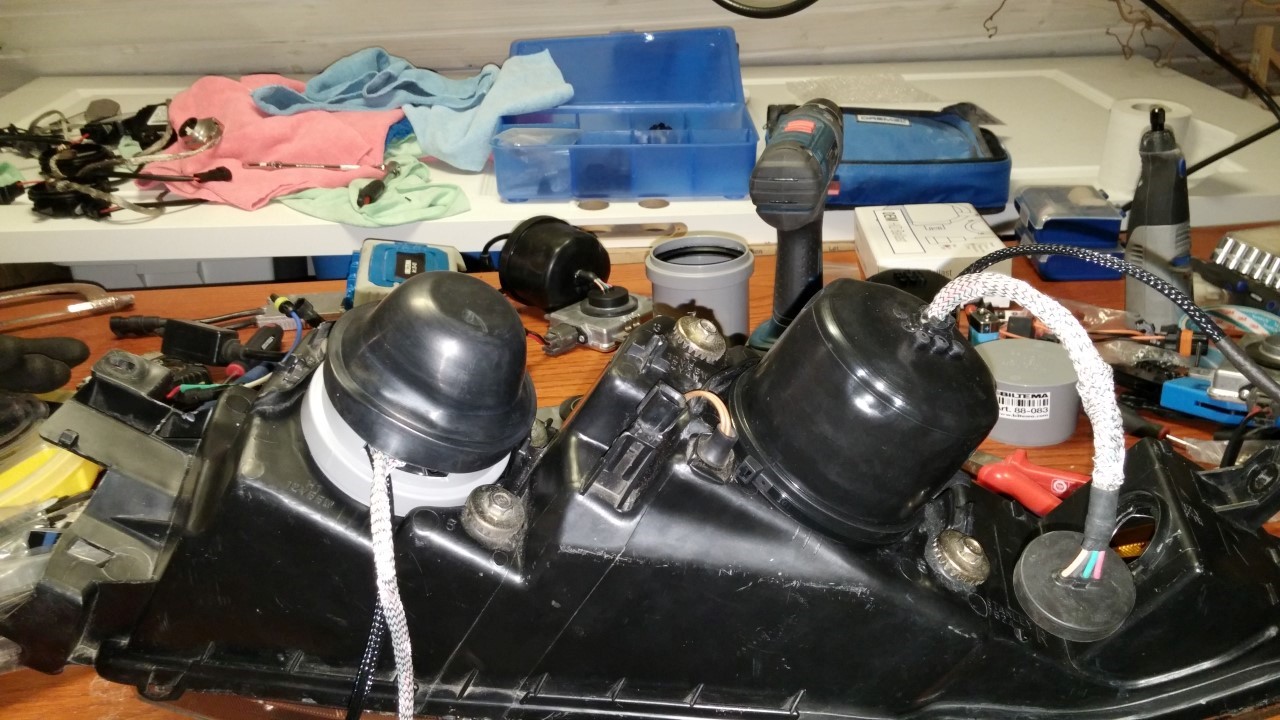

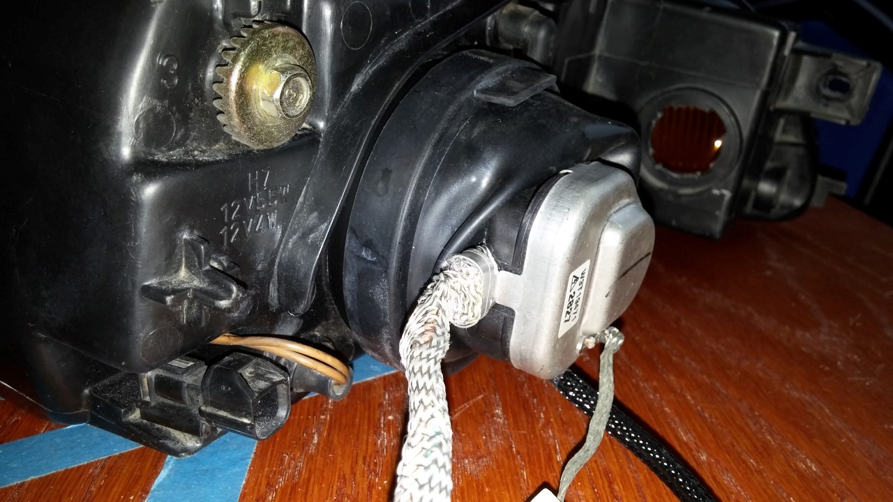

Baksiden av lyktehuset:

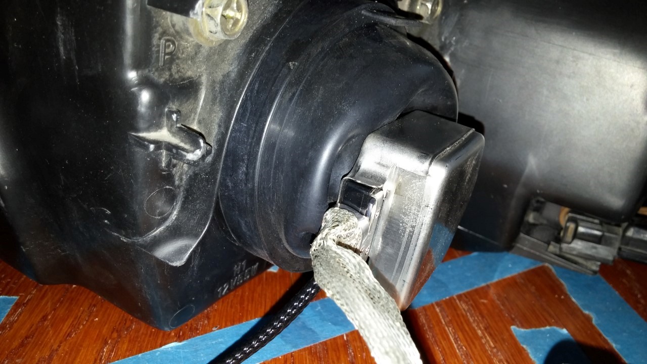

Med gummihetter på... jeg måtte klippe rimelig store huller i hettene for å i det hele tatt få på tennhodene, noe som sannsynligvis er årsaken til all kondensen i lyktene. Jeg fant også noen små områder rundt forseglingskanten foran som ikke hadde noe butyl i seg lenger, så jeg la i en ny remse butyl rundt hele kanten på begge lyktene for å være sikker på at det ble tett.
Med tennere (de er koblet fra ballastene). Hettene blir veldig sammentrykte, og selv om det ser bra ut på bildet, så er dette det beste jeg noensinne har fått til. Det skyldes utelukkende at de er innendørs, det var varmt og jeg hadde tid og tålmodighet til å sette dem skikkelig på. I motorrommet er det knapt plass nok til at jeg får beveget hendene i det hele tatt, så det er veldig sannsynlig at de ble stående i teite stillinger med store åpninger vann og fukt kunne komme inn gjennom.

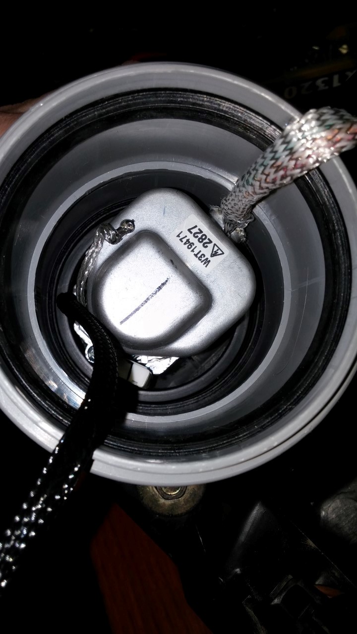

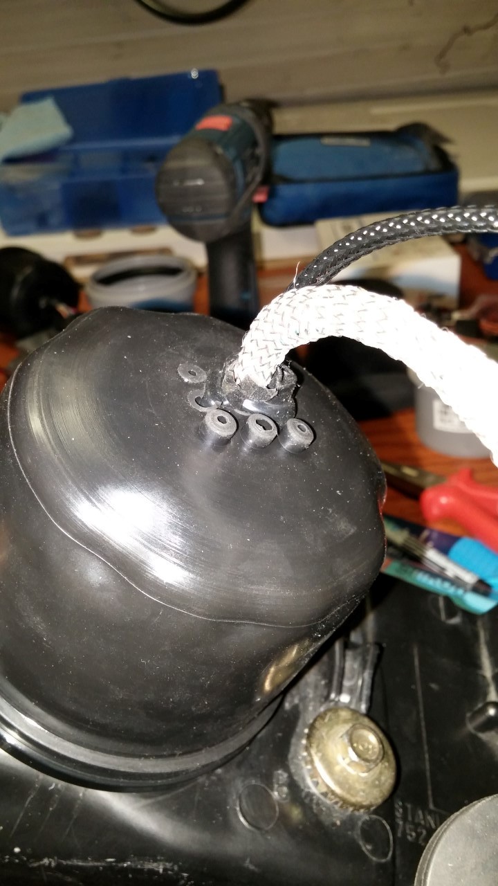

Jeg har også kjøpt nye gummihetter og har laget til noen kreative løsninger for å forsegle baksiden av lyktene:
90mm gummihette for 85mm åpning (feillevering, men alt ordner seg med plaststrips):

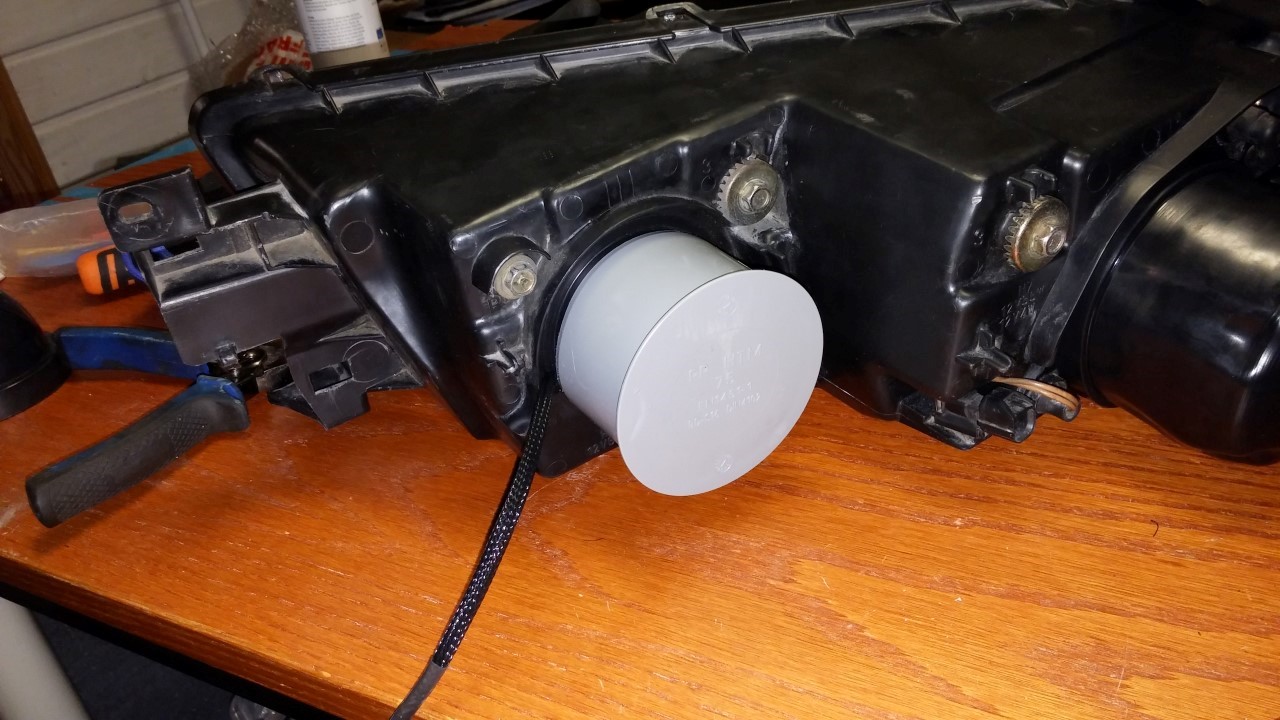

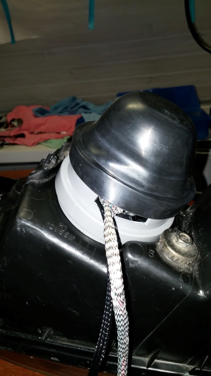

75mm rørlokk... det viste seg da at åpningen ikke er 75mm, men 73,5, siden det var plass til å skvise noen ledninger mellom:

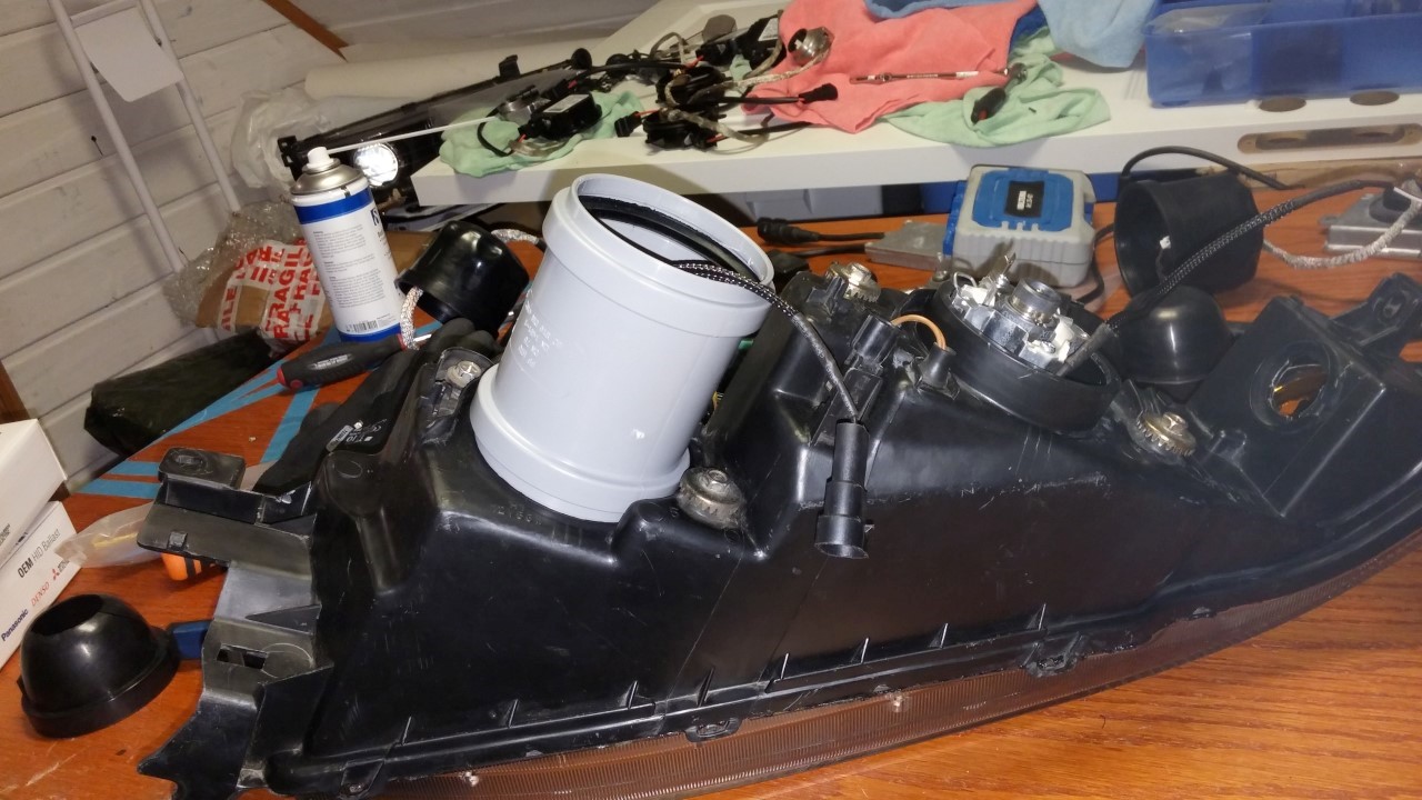

Det var dog ikke plass til tennerhodet inni der, så jeg prøvde med en rørskjøt i stedet:
Her var det jo god plass!
Selv med tenneren på går dette ca fint.
Litt trangt ut mot veggen var det jo...
Så da var det bare å sette i gang med litt tilpassinger, og sånn ble det seende ut til slutt:
Mmm, plaststrips:
All dressed up and ready to go:

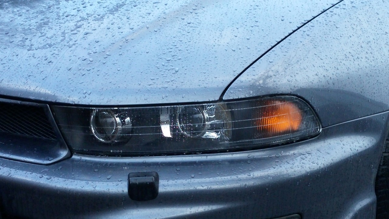

RX350, nærlys:
Langlys:
EvoX-R nærlys:
Og langlys:

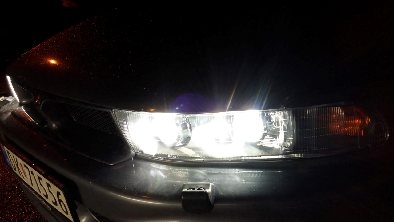

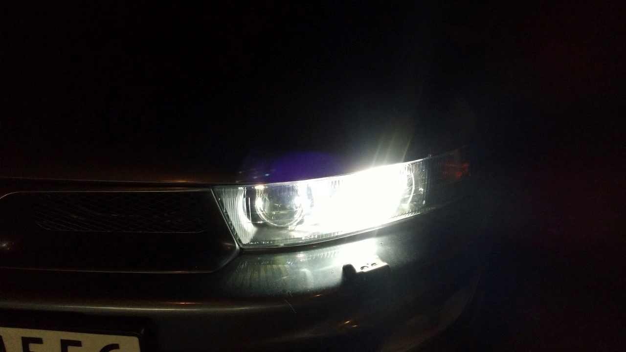

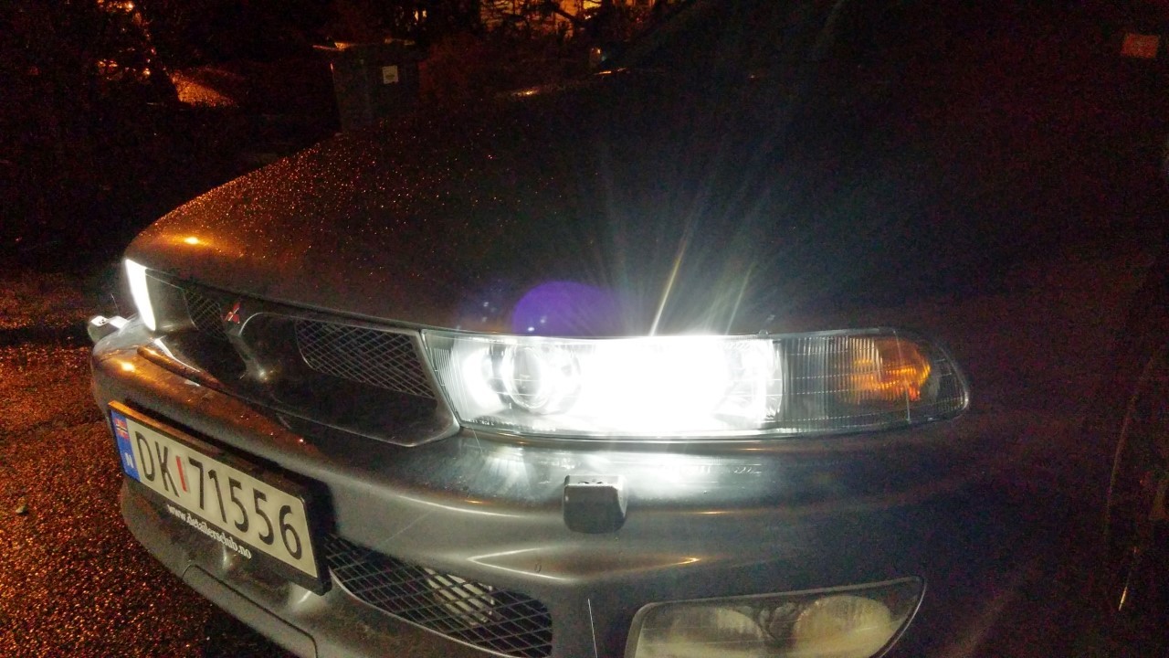

Begge par, nærlys:
Og begge par, langlys:

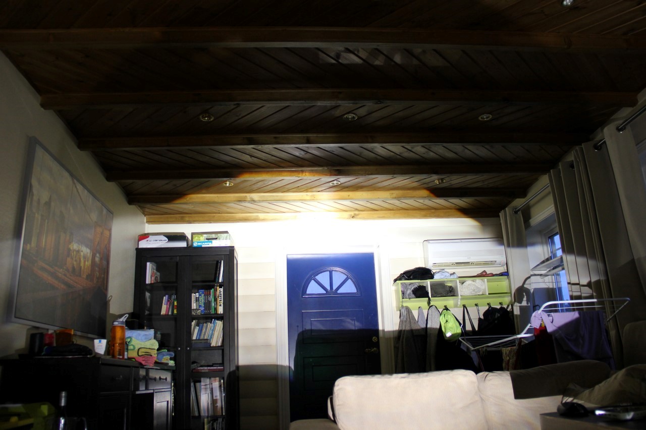

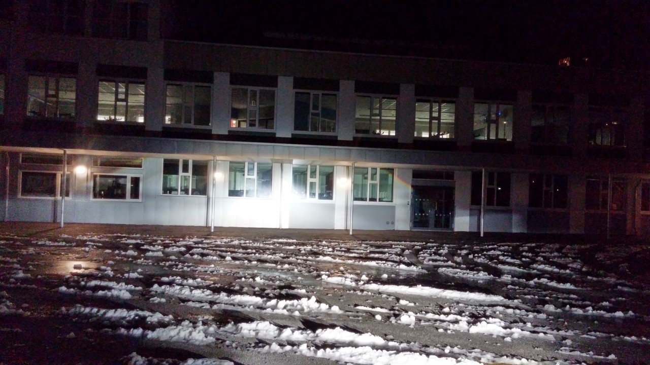

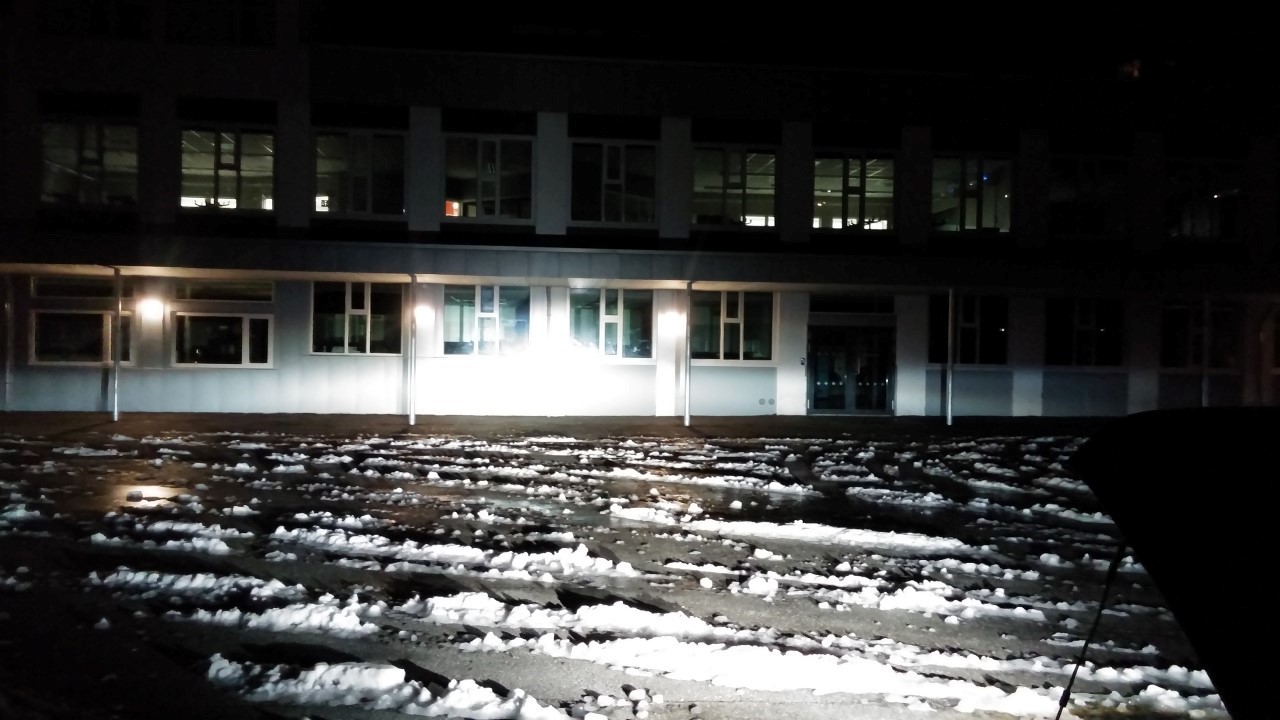

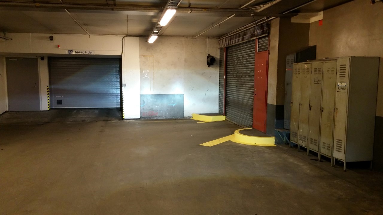

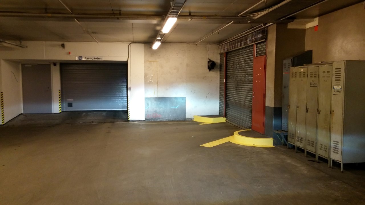

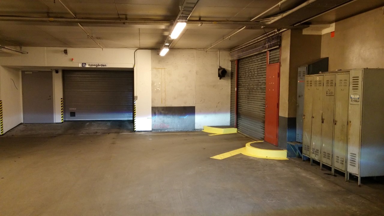

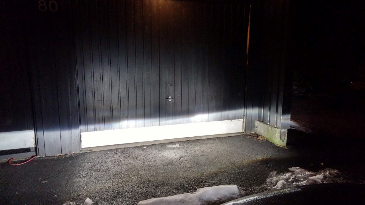

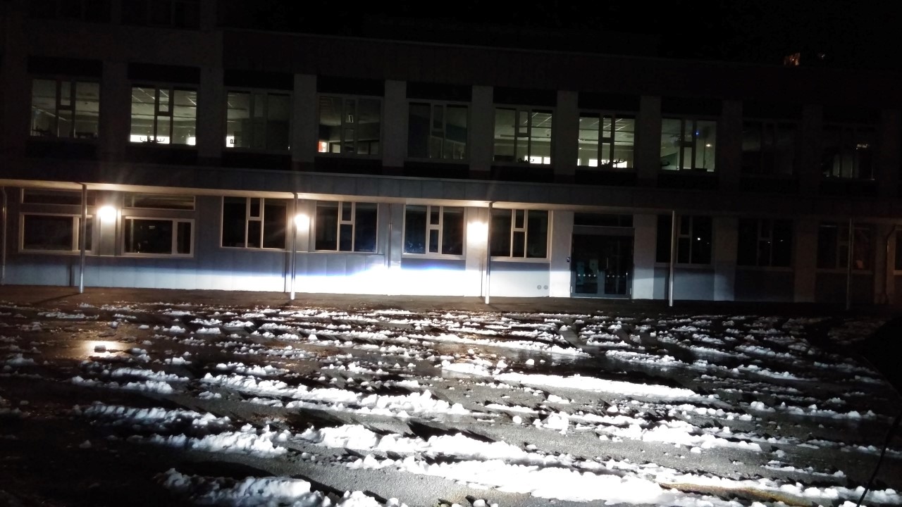

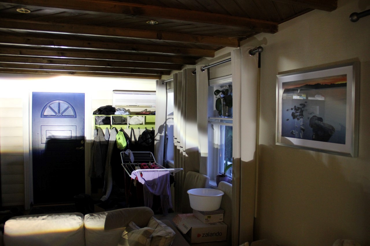

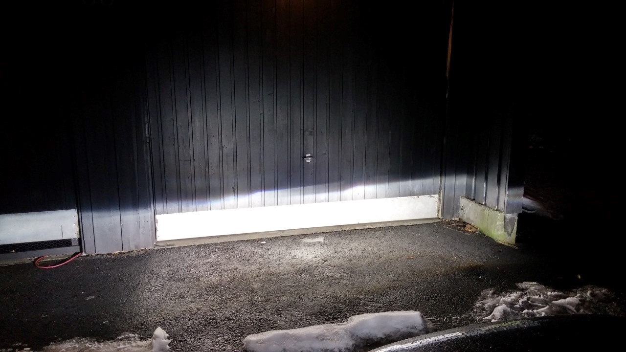

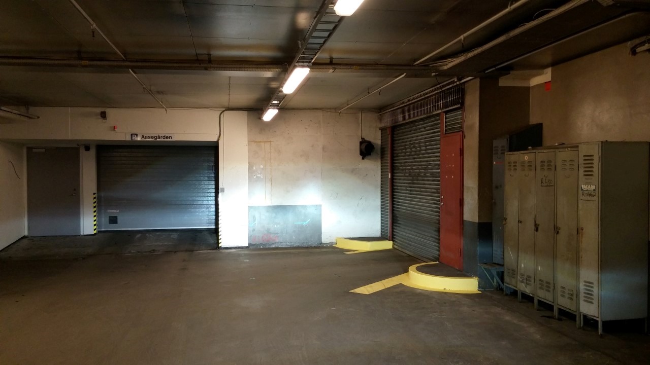

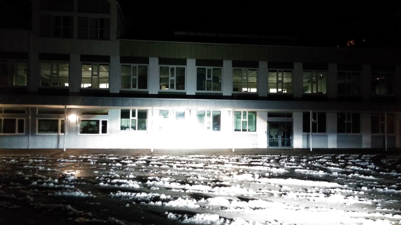

I mørket. RX350 nærlys:
Og langlys:
EvoX-R, nærlys:
EvoX-R, langlys:

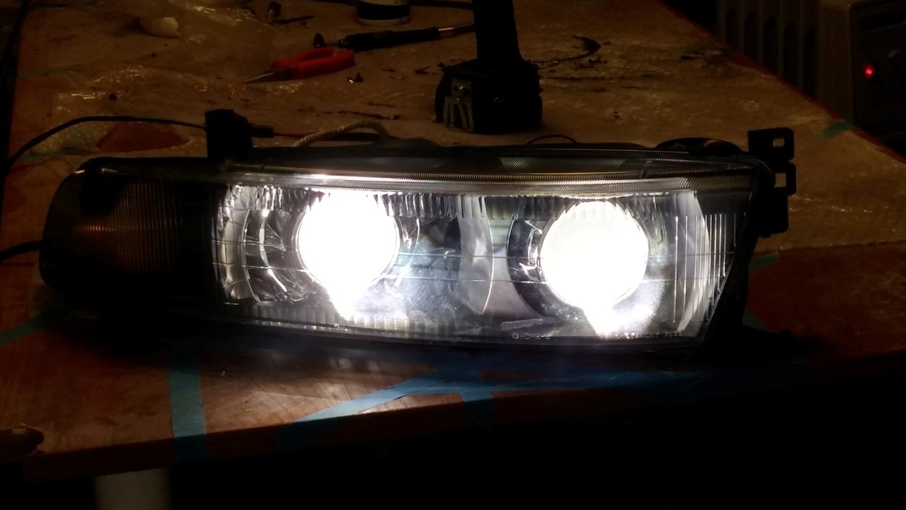

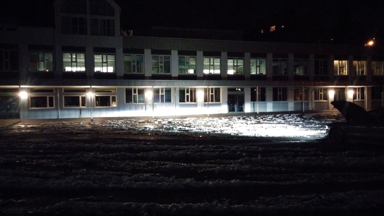

Begge par, nærlys:
Begge par, langlys. 14000 lumen goodness!
