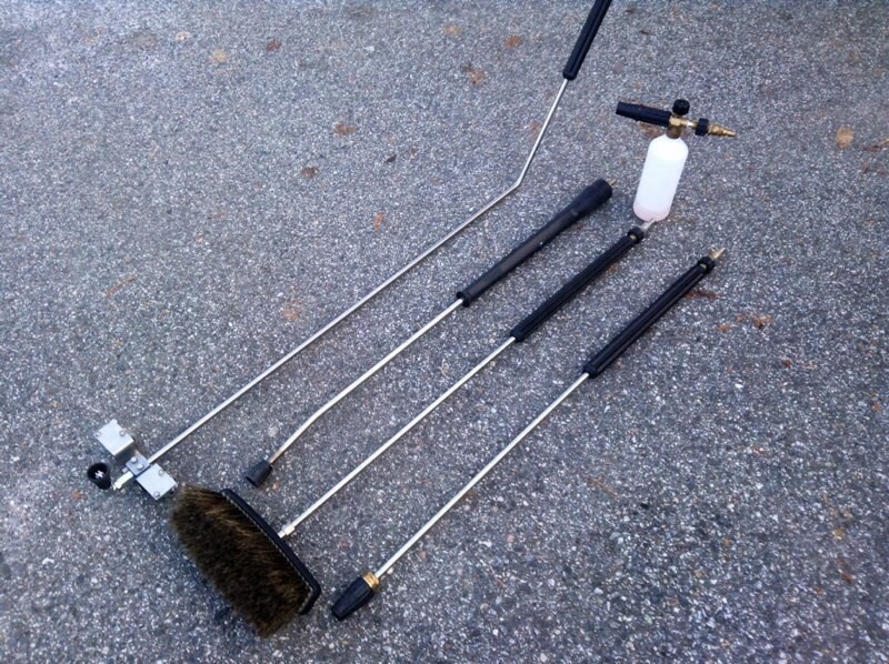

På tide å få vekk litt av veisaltingen . Har da bygd meg en lanse som jeg satser på skal fungere bra. Montert i 25 graders 0,35 dyse, vurderer evt en rotodyse.

Detaljstudie ;)
Litt mer av vaskeutstyr jeg har. Vanlig lanse, turbolanse, skumlegger og vaskekost med luftinjektor for å lage skum i kosten.

Snedig, det der må jo funke gull! :)
Hva hvordan er den laget, altså hva var den lange lansen til i utgangspunktet? Eller har du skifta og forlenget hele røret eller hva?

Utgangspunktet er en lanse på to meter som er bøyd i 45 grader, resten er ting jeg har puttet på.
Veldig tøft det du har laget til her. :thumbup:

Den børstelansen brukes bare under bilen, regner jeg med ? :)
Arnemondial
Hehe, selger av børsten påstår at den ikke lager riper fordi den er laget av naturbust, har bare testet den ut på
arbeidsbilen ennå, funket fint der :)
