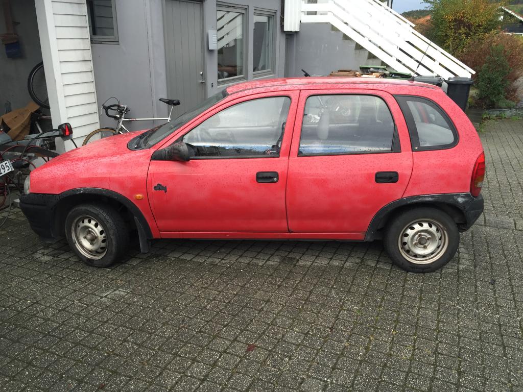

Hele startet med at jeg kjøpte en litt eldre Opel Corsa som jeg tenkte å gi en liten shine også selge videre.
Her er bilde av bilen da den var hentet.
Ser "litt bedre" ut enn den egentlig var, da det regnet litt.
Som dere sikkert kan se, var det ikke akkurat et glansbilde. Måtte jo også bruke denne bilen litt, så var direkte flaut å kjøre rundt i en ROSA bil... Etter at jeg har flyttet fra sørlandet til Stavanger, så har jeg ikke fått tatt med noe særlig poleringsutstyr,kun litt vaskeprodukter og avfetting osv. Dermed tok jeg turen ned på Jula, for å se litt hva de hadde der.

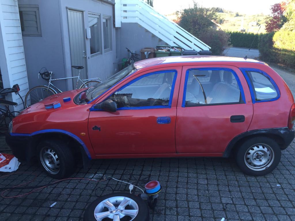

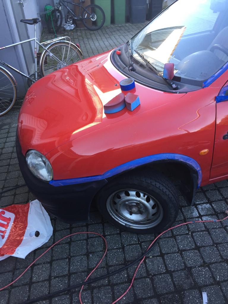

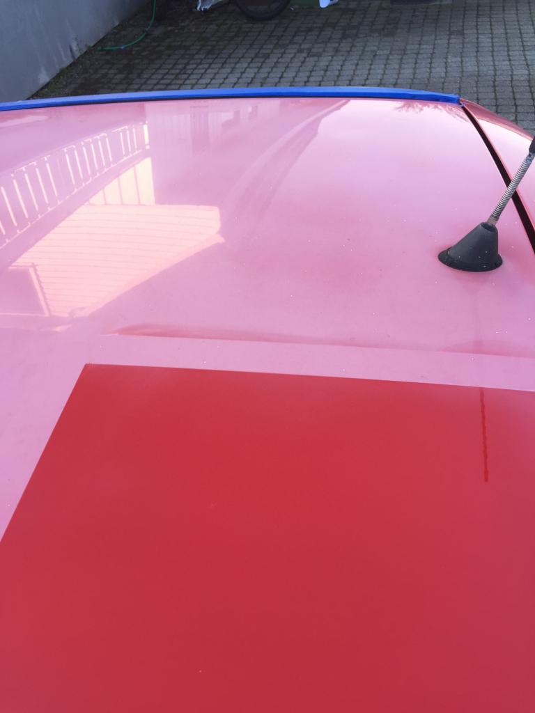

Poleringen var i gang.
Tok selvfølgelig en liten stund, men var vel verdt det :P

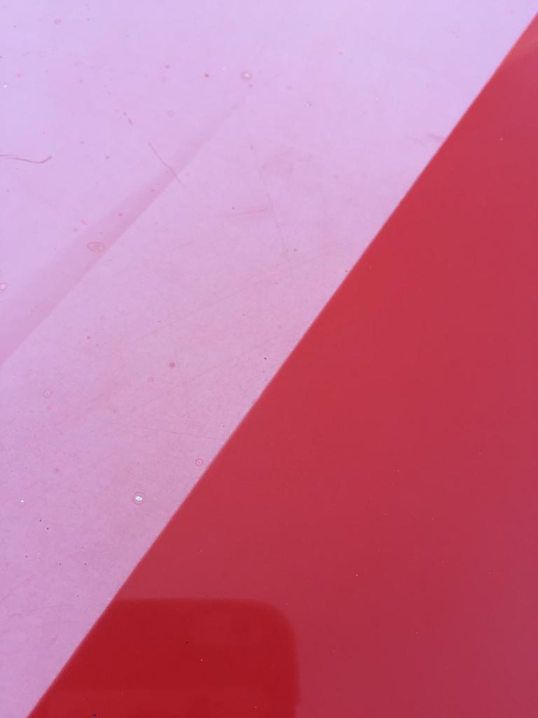

Her også 2 50/50 fra taket.

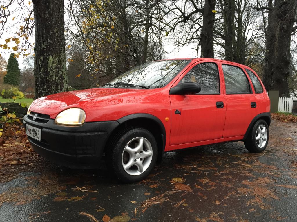

Endte til slutt opp med et resultat som dette. Skal også sies at plastdelene rundt bilen fikk litt Biltema plastlakk. (Bilde er fra salgsannonsen)

Topp med test av rimelige produkter også, men er bilen solgt eller rekker du en oppdatering på om det falmer raskt igjen? Har inntrykk av at det skal en del jobbing til for å faktisk fjerne så mye "død" lakk, men vet ikke hvor mye slipemidler det er i den du har brukt her :)

Kjempefint 50/50 bilde! Her har du fått gjort mye med lite og billige produkter:)
Man kommer langt med dette og om man ikke polerer noe særlig, er jo dette sikkert mer enn nok for mange..
Dog tror jeg ikke jeg ville byttet ut "proffproduktene" umiddelbart, og de padsene er ikke særlig gode i bruk (spør du meg:)

Bilen er dessverre solgt, så det vet jeg ikke. Ble lagt et lag med HD voks helga etter den ble polert for at den skulle få litt beskyttelse. Bilen ble solgt 2 uker senere og kunne ikke se noe forskjell på de ukene i hvertfall. Ja, ble mye vasking av padene, for å få bort død lakk. Tenker jeg brukte rundt en 4-5 timer, så ikke halv galt :P

Jo, ble ikke så galt det nei :P Men så var jo bilen nesten hvit på taket, så skulle ikke så mye til!

Ble iallefall rimelig forskjell og ny eier er sikkert strålende fornøyd.. Morsomt å ta de når de er så falmet, man får flotte bilder;)

Ja, rød lakk er jo veldig moro å jobbe med! Er jo pågrunn av sånne resultater vi synes dette er så moro :))

Ja SS lakk rød, blå,hvit osv.. er jo morro å jobbe med p.g.a resultat, men synes det er noe klin:)
Har polert mange Hi-ace og utrolig hvor mange hakk man heve en bil..
