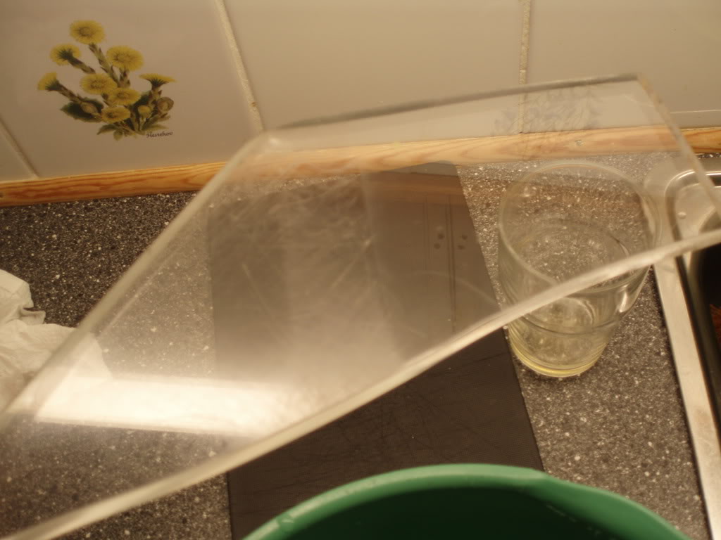

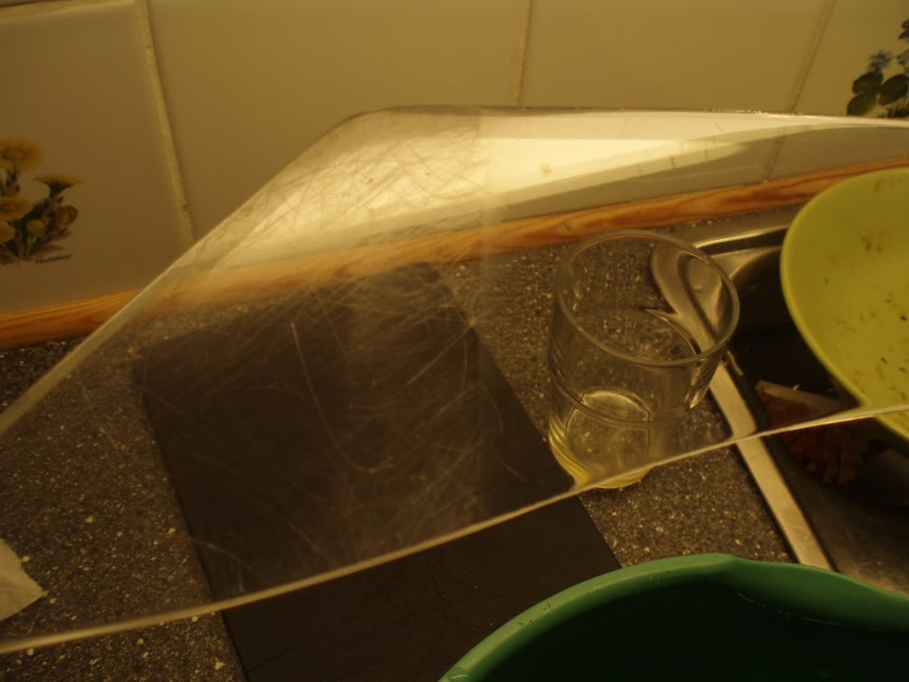

Heisann godtfolk! Det har vært litt snakk om å få diverse saker av plast eller da "plexiglass" pent igjen, her er en liten guide som jeg spikra sammen for litt siden på kjøkkenbenken! Grunnen til at jeg er litt nyfiken på dette selv er at jeg har en skjærgårdsjeep som har to vindskjermer som ikke akkurat er i "mint condition" ;)
Utstyr som ble brukt:
Mirka 1200 våtslipepapir
Meguiars 3000 våtslipepapir
Meguiars slipe-bakplate
Metabo rondell i liten utforming
Cyclo oransj pad
Meguiars M105
MARINESHOP.NO polermaskin
Det viktigste når man skal slipe ned stygge riper er å ha god tid, og her er det VIKTIG å BRUKE MINST AGGRESIVT papir først, får du noen ganske markerte riper med papiret er det ganske vanskelig å få de vekk pga at du ikke kan bruke høy fart på maskinen, da brenner jo ting seg veldig fort. Jeg kjørte ikke over 600 omdr. min på maskinen.
1) Slipte lett over med 1200 papir, noe som var noe grovt, 2000 hadde nok vært bedre.
2) Slipte over med 3000 papir i en ganske så god stund, helt tid du ser ripene under er vekk. Når jeg gikk opp på korning, da slipte jeg andre vei (i stedet for opp-ned, så side-side). Etter mange pass, så ser du at ripene fra det grovere papiret er mer eller mindre borte.
3) Smør litt compound (eller polish) på plasten, og kjør maskinen på en lav fart over området i ganske raske øvelser. Hvilken type pad og middel en vil bruke ser man etter litt, det er ikke noe fasit svar på dette, men jeg måtte bruke ganske grov combo på den plasten jeg hadde. Ull genererer jo en del mindre varme, så man kan jo prøve dette først.
4) Tørk av polishrester, skyll av, og nyt ett ripefritt resultat og tenk; "nå sparte jeg de pengene, wax, here I come!" (... eller var det cum????)
Mitt resultat (Oppvaska skal settes inn i oppvaskmaskinene nuh!) :
HUSK: LAV FART PÅ MASKINEN, lett å brenne merker i plasten
Kristoffer

Flott guide dette! :)
Men tok du bare ene siden av plexi-glasset? så ut som det var riper på undersiden endå. Men bra resultat? Absolutt!
kris1986
Var bare på en side ja, det glemte jeg å si! Skulle ikke bruke den biten så ripet bare den ene siden ekstra godt til!
Ble veldig bra det der :)
Men det lønner seg alltid å legge en LSP for klarplast på, plexi/lexan/acryl/osv matter seg selv relativt kjapt
