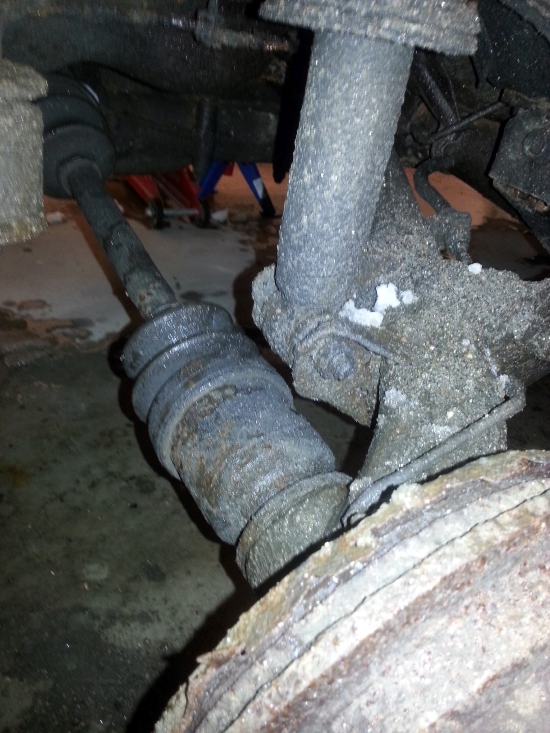

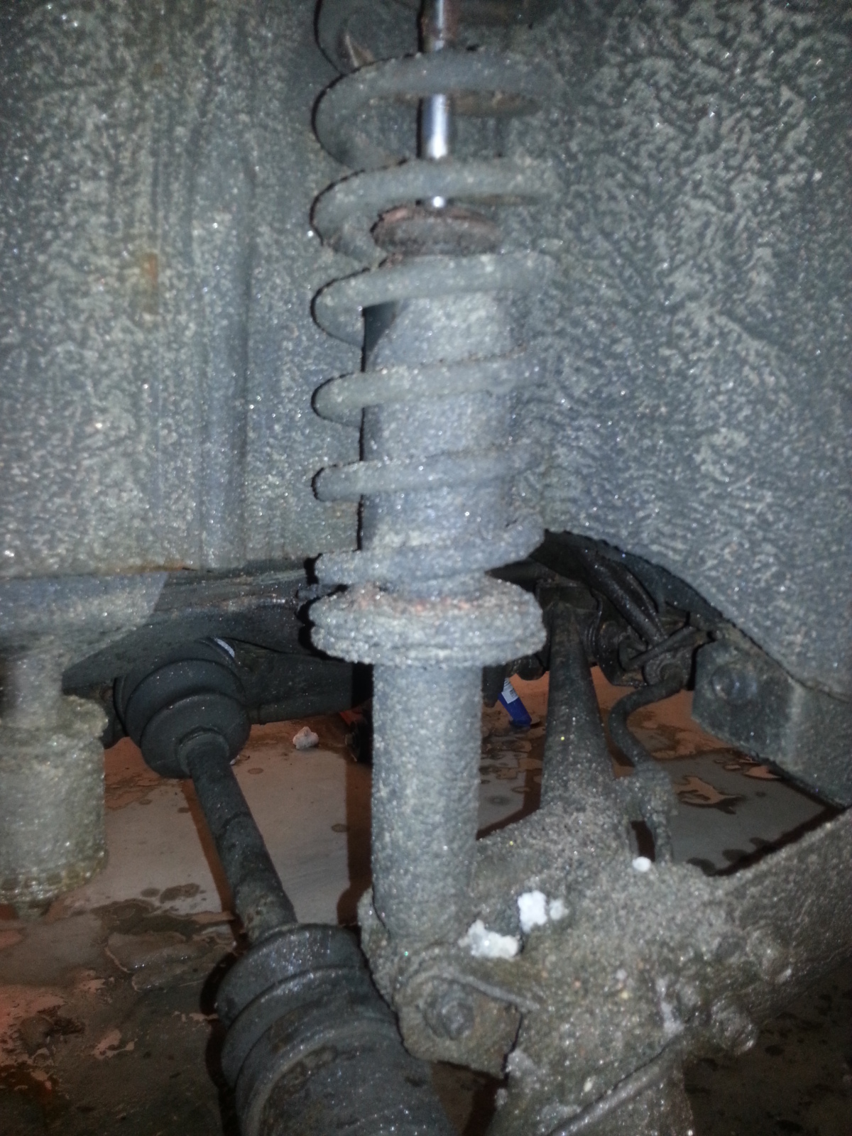

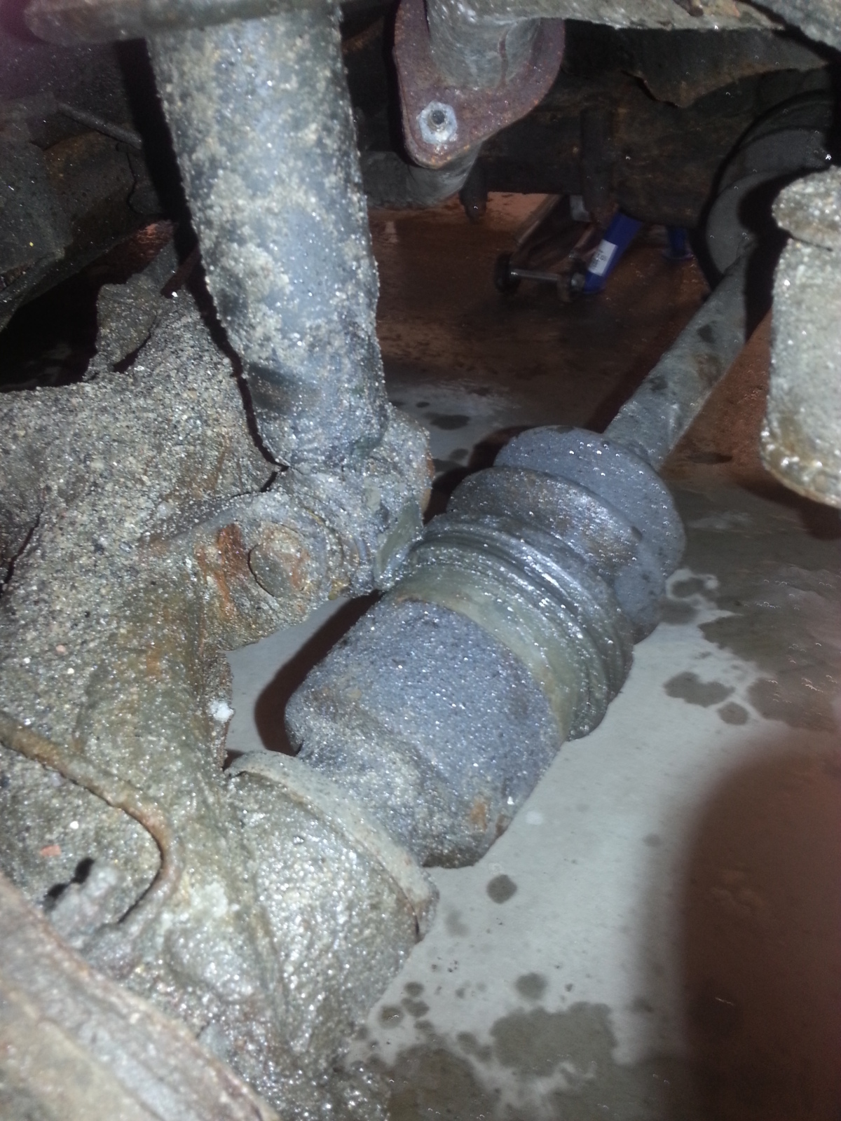

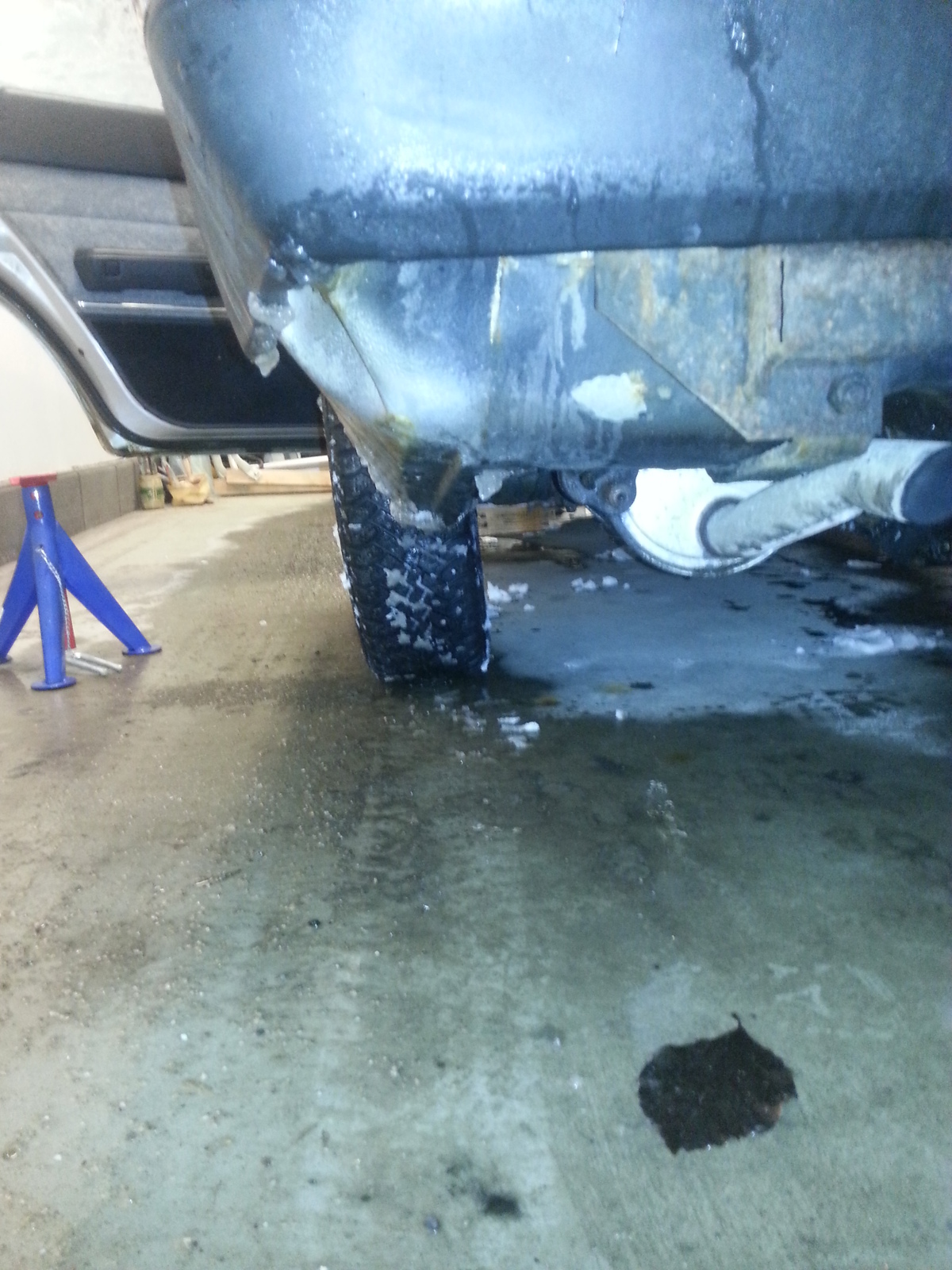

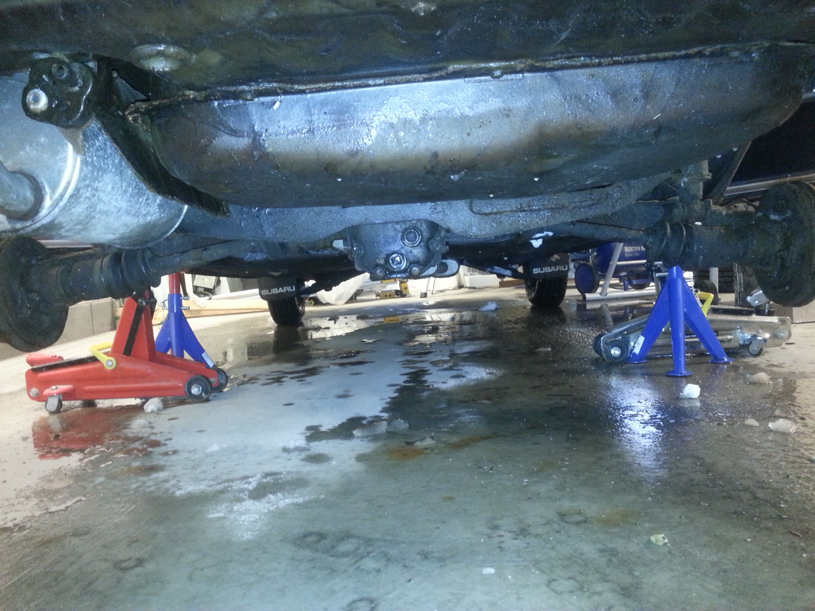

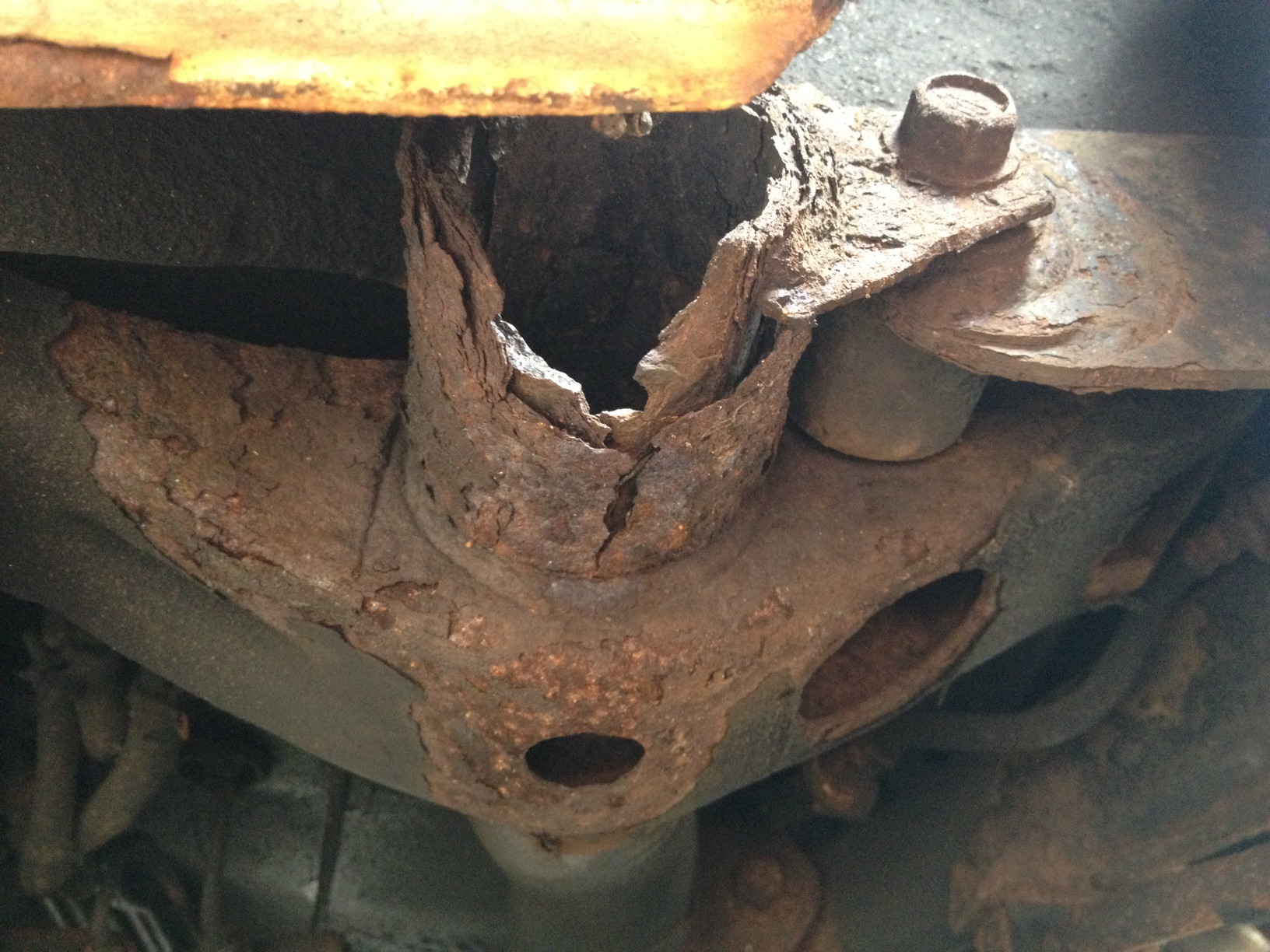

Ville absolutt ikke at min første update på denne tråden skulle bli slik, men nå sitter jeg her.
Første snødag i lillesand bestemte Subben (gamlefar, fossilet, veteranen, utstyrskongen) å være vrang med meg.

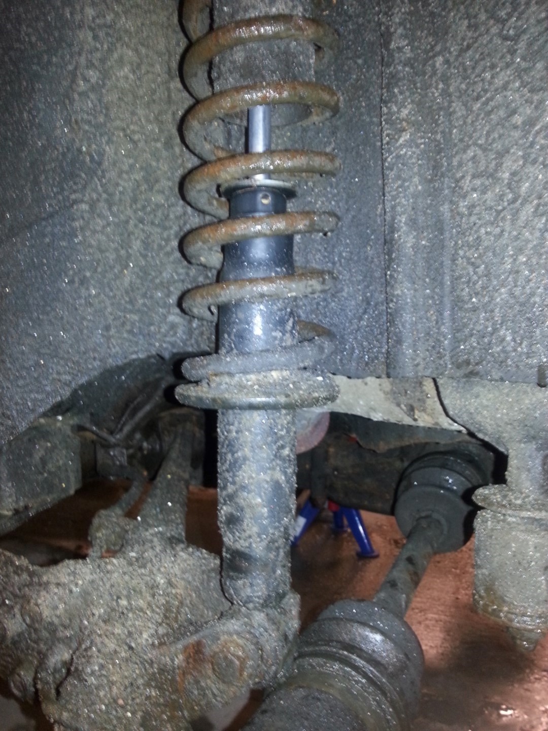

Var en snau tur på butikken og på vei hjem hørtes det ut som om jeg kjørte med Skittles i stede for hjullager. Merkelig nok kom lyden kun fra venstre side og bakfra. Da jeg kom hjem gikk jeg ut og inspiserte og så noe jeg ikke likte.
Venstre bakhjul står på halv fire og etter en nærmere inspeksjon fant jeg ut at demperfeste er for nærme akselen bak.
Her er bilder:
Ikke så tydelig, men hjulet er meget skeivt.
Demperen i full skala.
Tror bunnen av demperen kommer borti akselen når jeg svinger til høyre. Derav lyden.
Slik ser høyre side ut. Alt er på stell.
Enda et bilde av ting som ser normalt ut. Høyre side dette også. Her er det betydelig større avstand mellom demperen og akselen. Pakningen på akselen er også der den skal være.
Her ser det ut som om akselen på venstre side sitter høyere enn akselen på venstre side. Kan dette ha noe å gjøre med diffen i tillegg?
Skulle ønske jeg visste hva problemet var, men jeg har aldri skrudd på japanske biler, håpte noen kunne gi noen tips eller hvis noen har en bestefar som har erfaring med disse. Kanskje oldefar. Så setter jeg stor pris på litt bistand.
Over og ut!

Du må iallfall rengjøre aksling og oppheng! Kan det være at det er rustskader som har gjort at hjulopphenget der bak er bøyd ?
Jeg vet det ikke ser ut under der, men jeg har ikke hatt bilen så lenge og jeg har enda ikke begynt på det tekniske
Men du mener opphenget er bøyd? Hvordan da? Og hvor?
Foreldreme mine hadde en slik i ca 10 år og den hadde på slutten rustskader i bakstillingen.
Ta frem hoggjern og let etter rust.
Men sjekk også foringene rundt om med brekkjern. Tror vi har verkstedhåndboka til den, det er til stor hjelp ved slike problem.

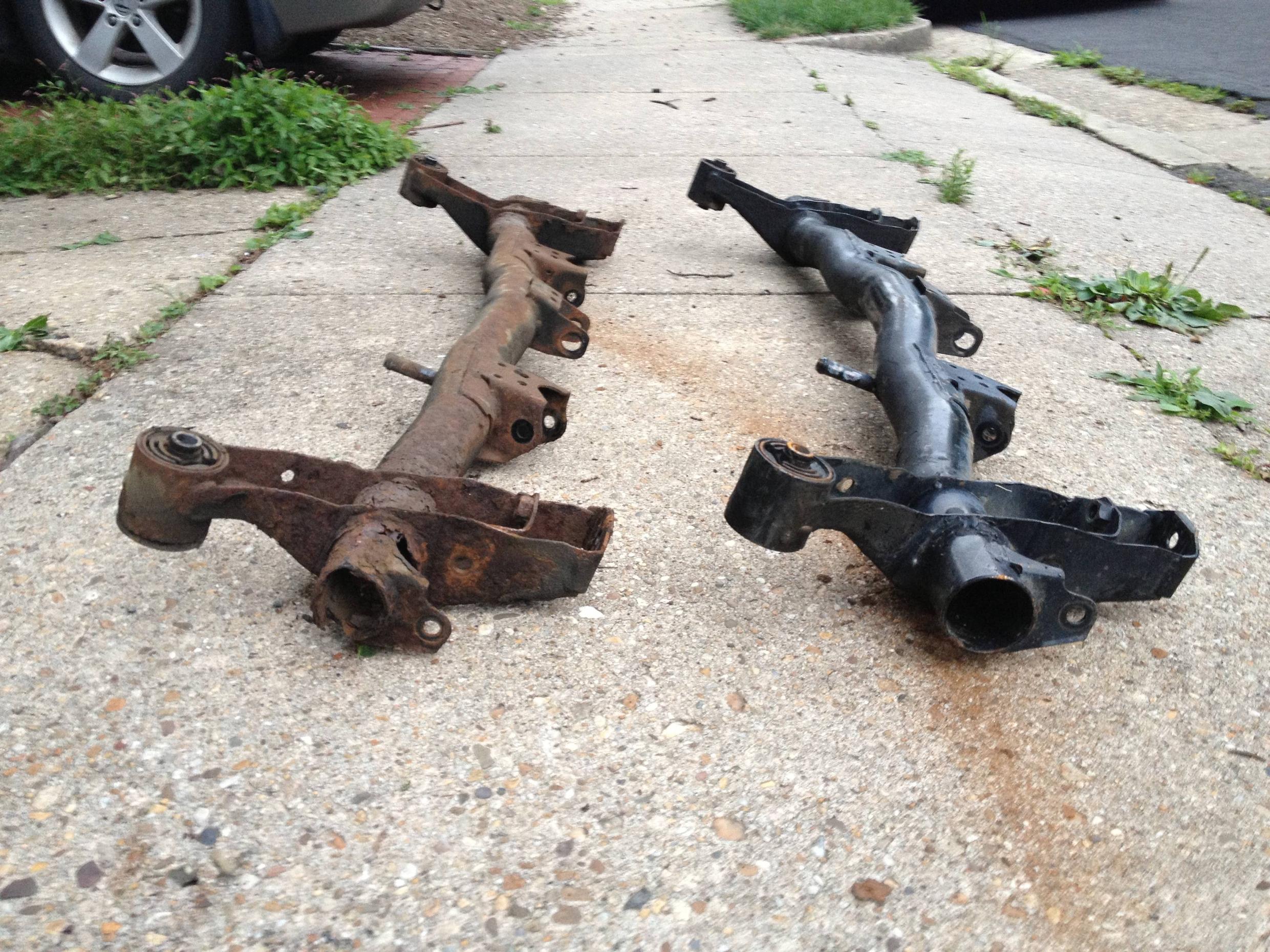

Her er bilder fra en som har hatt lignede problemer med sin:
http://www.ultimatesubaru.org/forum/topic/138497-1989-rx-coupe-ea82t-4eat-restoration/

Jeg skjønner hva du mener, men jeg har ikke sett så mye rust på understellet. Virker jo logisk om det er det som er galt. Skal ta den inn på verksted for å finne ut av dette, fordi min troubleshooting har ikke fungert. :(
J. Larsen
Update :(
Ser ut som om Subaruen har to ødelagte (rustne) bærearmer bak som må byttes. Verkstedet kunne gjøre det for 15 tusen og da blir det fort for mye.
Jeg har sjekket selv og funnet en delebil som har begge sidene og hver arm koster 1000kr. Spørs nå hva jeg gjør med bilen, og det kan godt hende dette blir siste oppdatering på denne.
