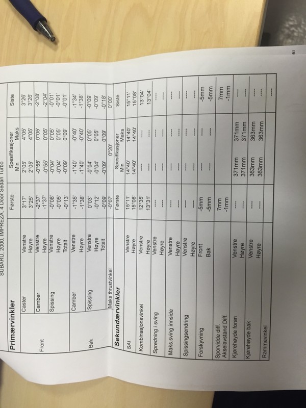

Hjulstilling
Er dette innenfor ?
Endret av 9stad
