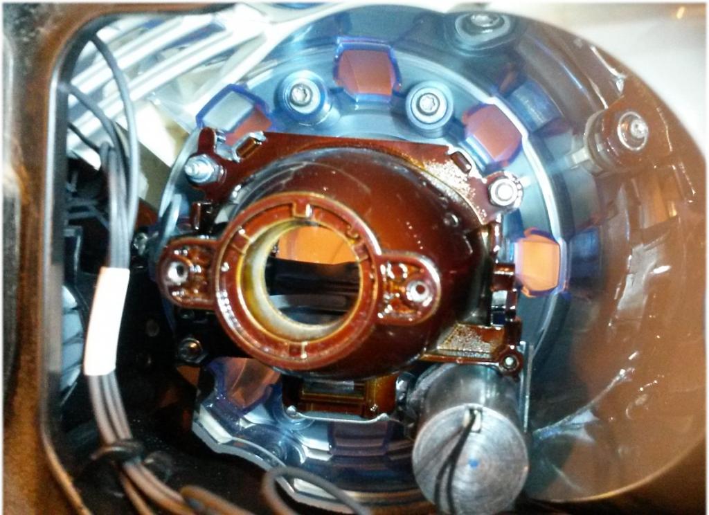

Ja, det er Visteon, og jeg funderer på å bytte ut hele projektoren med noe annet. Skal plukke dem fra hverandre og måle litt, så skal jeg se hva som kan gjøres. (Siden jeg oppdaget RetrofitSource har jeg trålet nettet etter info på dette :) )
Hvis du får ut projektoren og deler den (tar av frontdelen med linsen - noe du sannsynligvis må uansett for å komme skikkelig til og gjøre den ren) og legger reflektorbollen på et ark, tegner rundt den og markerer alle skruehuller, så kan jeg spane litt etter noe som kan matche skruehullene. Hvis du får målt den i tillegg - total lengde, høyde, bredde (vidde), lengde fra delingspunktet og til tuppen av linsen, lengde fra delingspunktet og bakover, samt diameter på linsen, så har vi et knall utgangspunkt for å kunne finne en erstatning. Siden du har D1S-pærer og dermed D1S/D1R-ballaster må du belage deg på å bytte ballaster hvis erstatningsprojektoren er en D2S-projektor, så da kan det bli aktuelt med noe omkoblinger her og der. Jeg tror dog det skal gå an å få til uten å måtte kutte i det originale ledningsnettet og uten å gjøre inngrep som er irreversible.
SIden både D1 og D2-systemene bruker 85V 35W (ut til pæren) trooor jeg lyktestyringen ikke trenger å reprogrammeres mtp motstander og sånt, men det finner du fort ut av når du starter bilen ;)
Det er relativt god plass rundt eksisterende projektor, litt mindre i dybden, men burde kunne få på plass noe her.
Ballasten sitter på innsiden av lokket bak, så jeg er avhengig av å finne en som er liten nok til å stå der, om jeg skal bytte, men det burde kanskje la seg gjøre.
Sånn! Det var ikke så vanskelig!
Klare linser er bestilt fra TheRetrofitSource.com, og reflektoren er rengjort. (Fruens bomullspads + Kodak lens cleaner fungerte).
Det ble Black Series 2.5" linser, de har ca 2 mm mindre diameter enn de originale, men det ser ikke ut til at det skal være problematisk å montere dem.
Ser dessuten at festet for linsen også fungerer som fokus-justering, så da slipper jeg shims, og kan bare 'skru' dem i fokus. Snedig! :D
