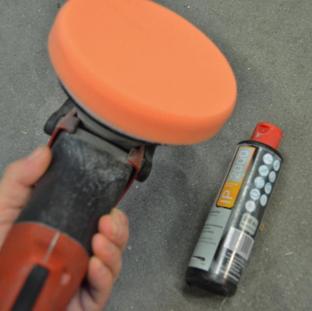

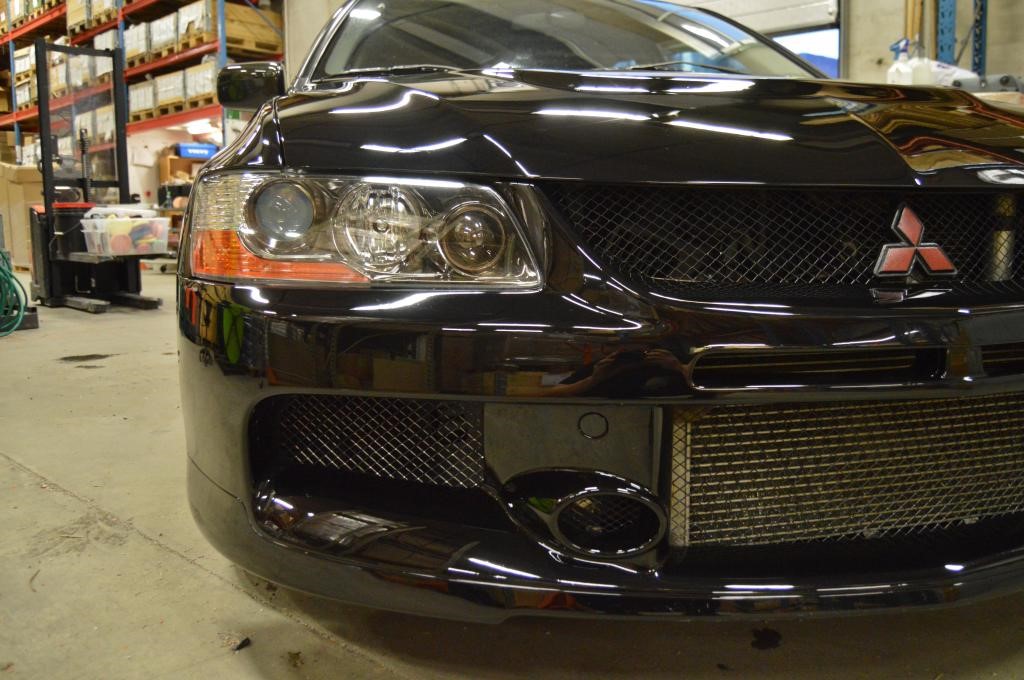

Jeg vasket bilen min fredag og etter bøttevask og clayhåndkle i går kl.9 så tok jeg vekk litt emblemer og div før jeg polerte alt unntatt panser og fremskjermer med flexDA,Orange uber og menzerna2500.

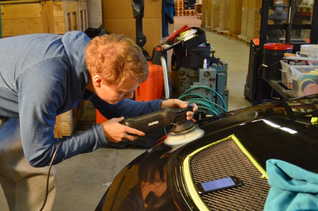

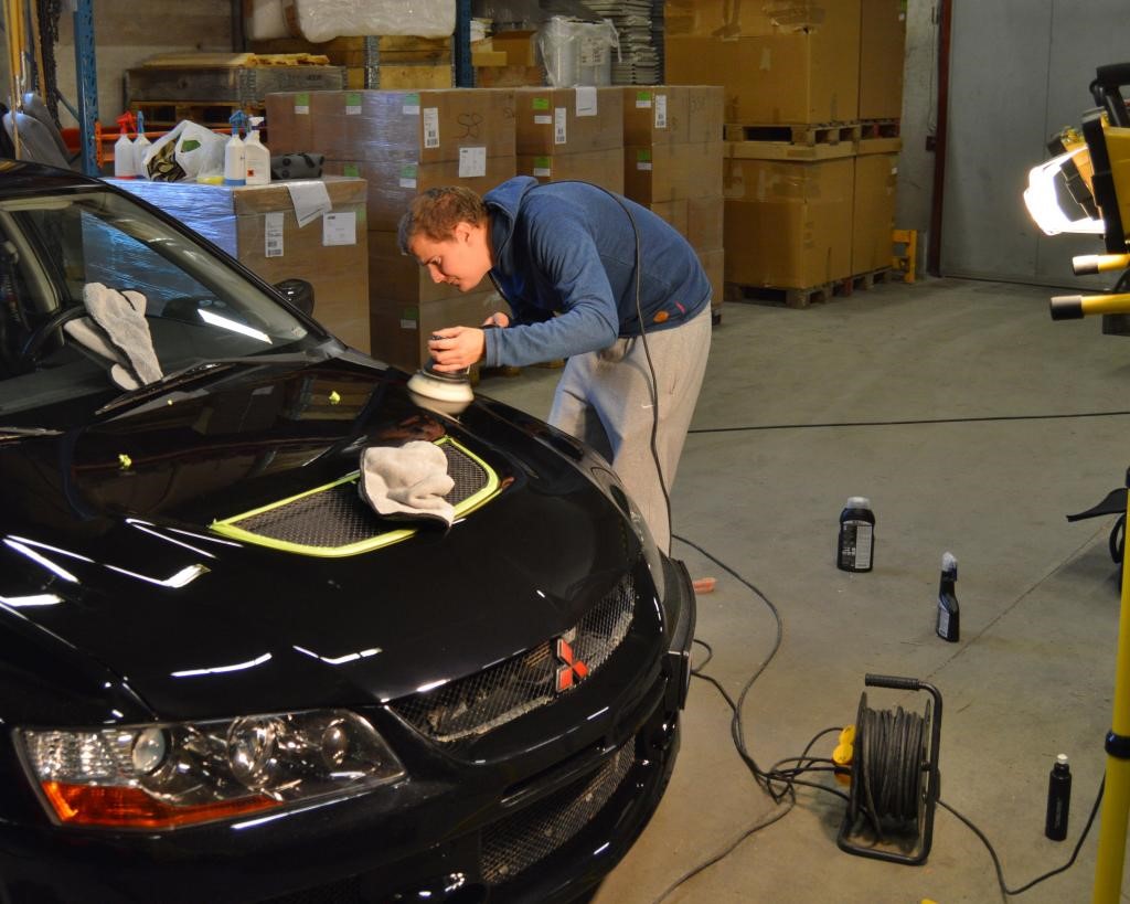

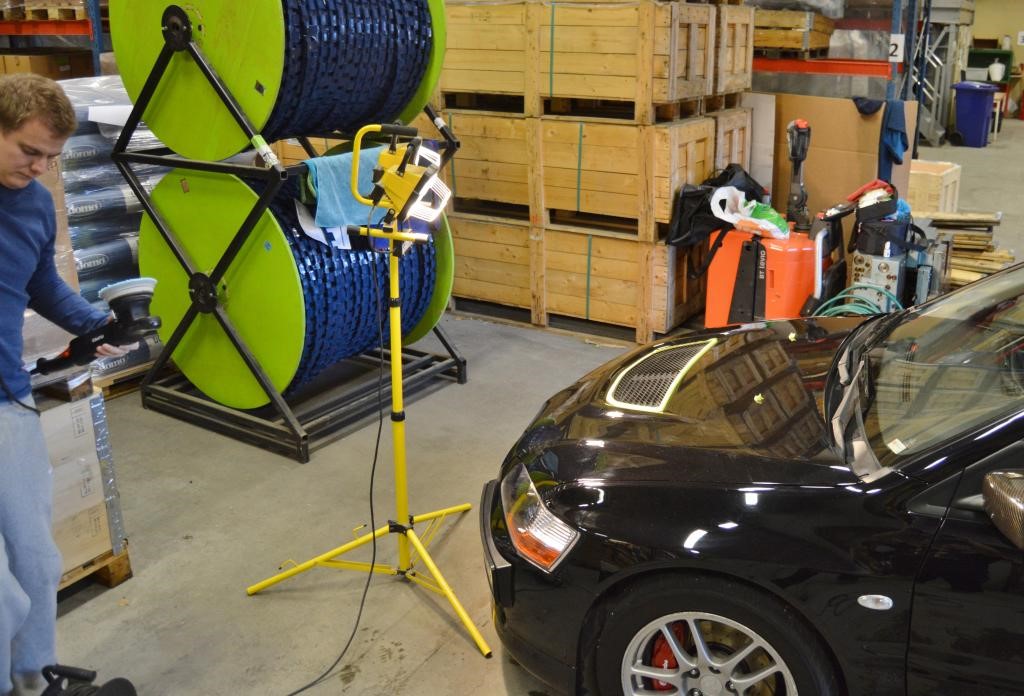

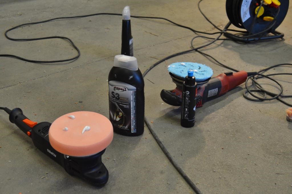

Steffen tar med lampe og rupes maskina/produkter.

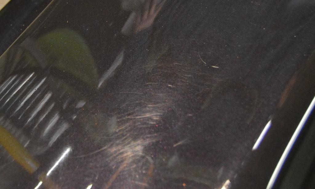

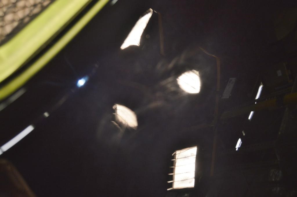

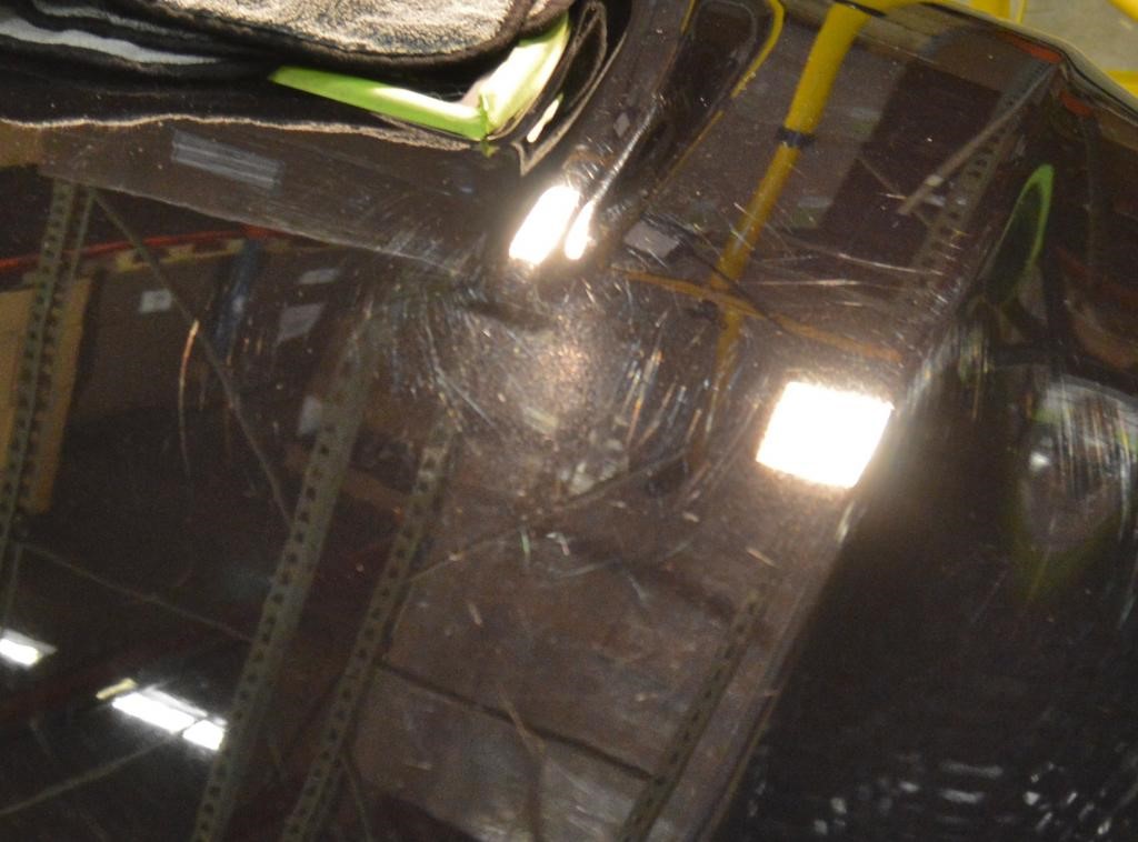

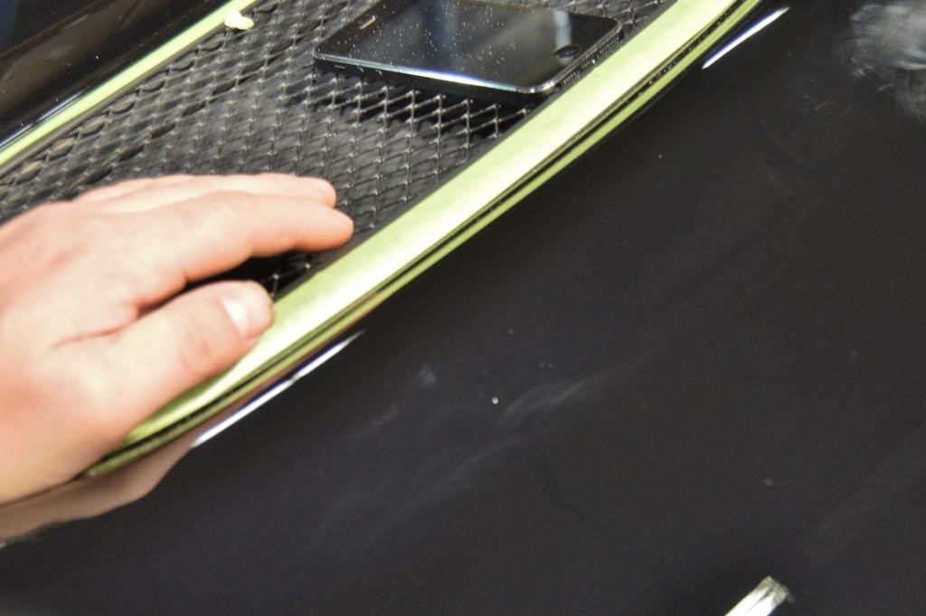

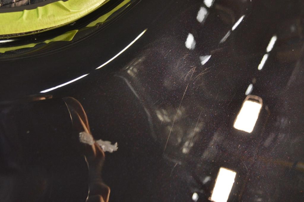

Jeg trodde han hadde valgt en mild kombo på denne lakken som er myk-medium hard.Det blir brukt blå mikrofiberpad og blått produkt(grovt).De fæle våtslipemerkene er over dype riper på hver side av panseret.Ypperlig til å teste hvilken maskin/produkt som tar best.
Det blir kjørt 2 minutter for hvert pass omtrent.I hvert fall i begynnelsen :)

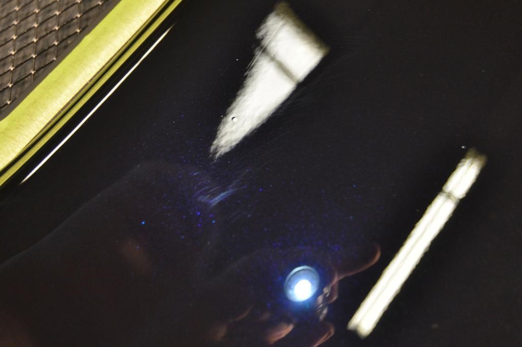

Dette fjernet ganske mye etter våtslipinga med 2500grit tror jeg det var.Muligens 3000 ;)

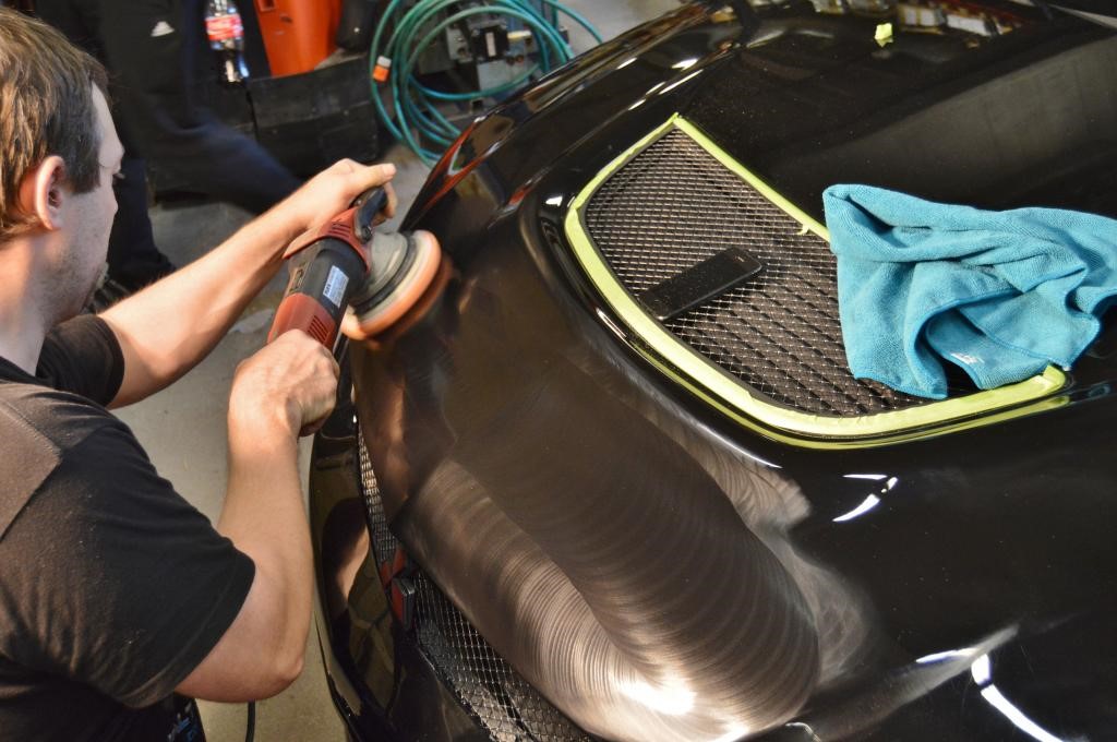

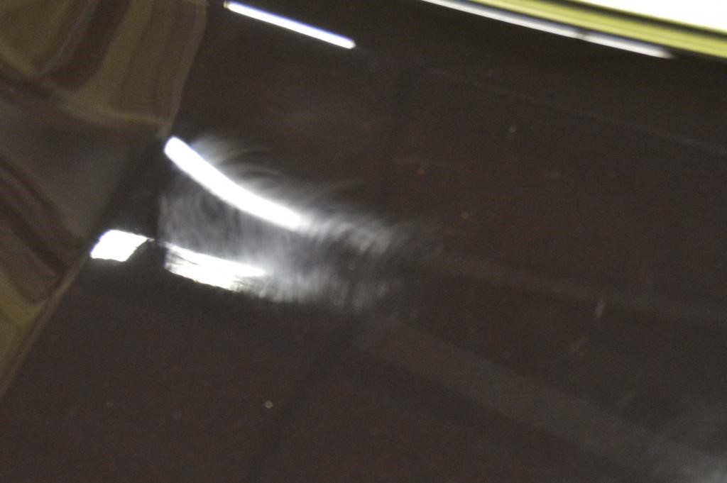

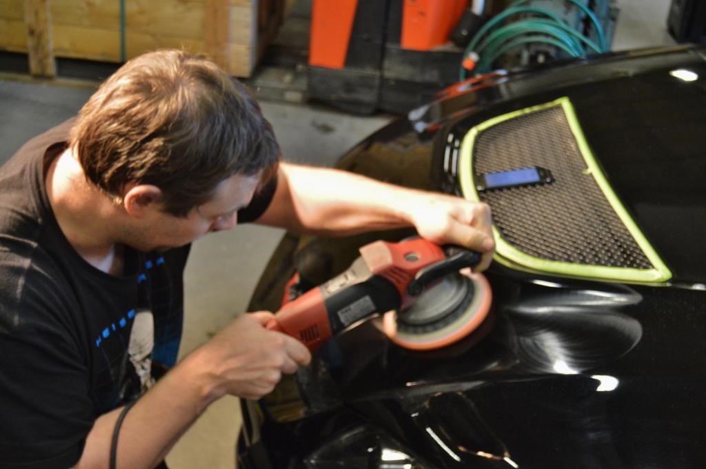

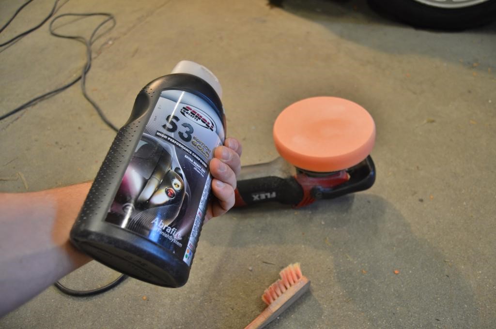

Så er det min tur.Flex DA,orange uber pad og menzerna2500.Jeg trodde Steffen kjørte medium kombo også mer rupes, og ble litt paff da rupes tok mye bedre enn min kombo,hehe.Litt fra min maskin polering.
Dårlige greier ja.

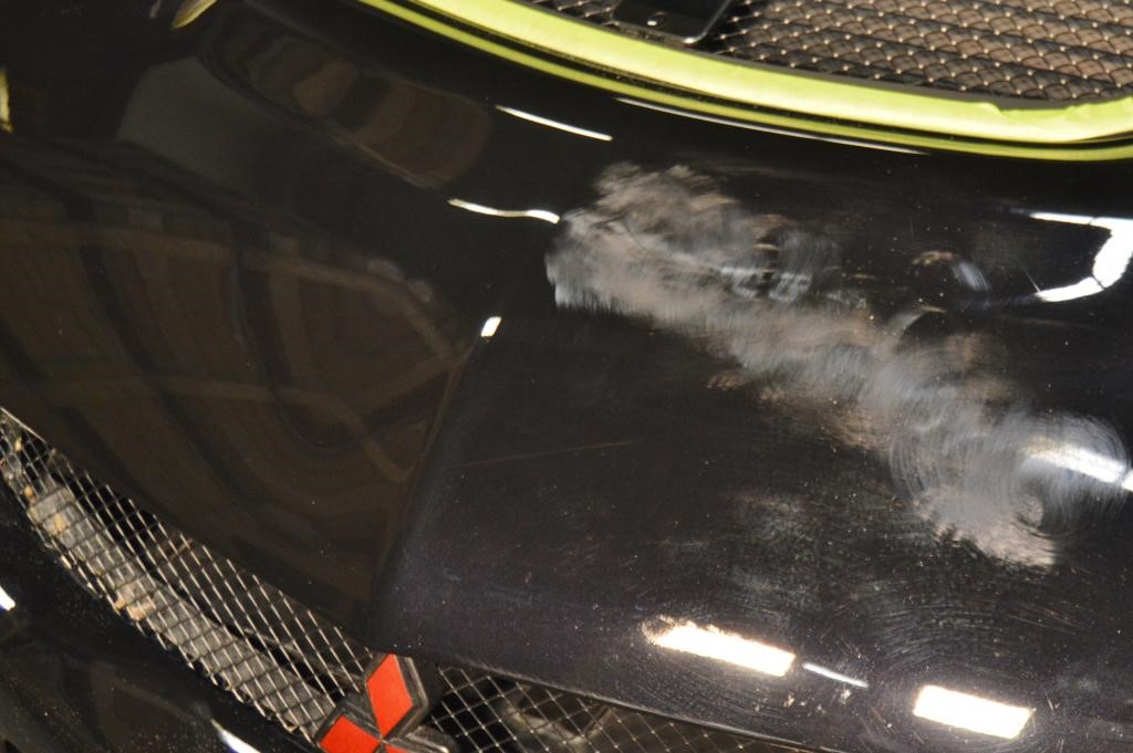

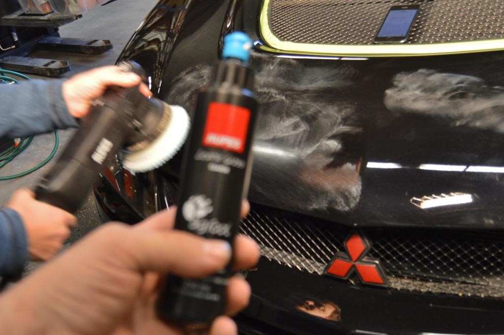

Prøver rupes blå på uber pad og med flex DA.
Ble ikke helt klar finish.

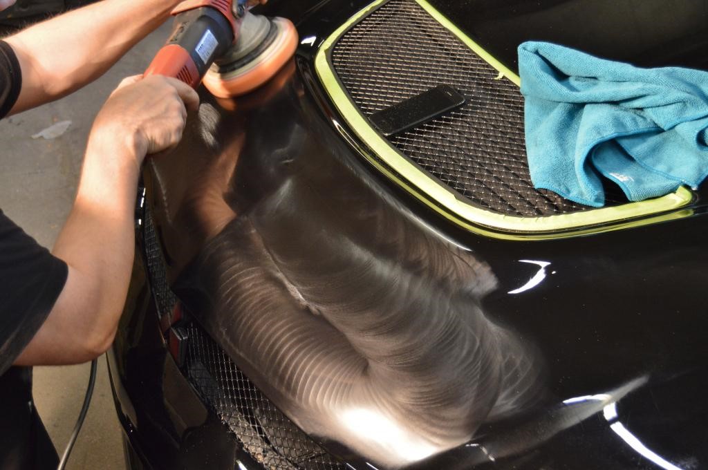

Steffen peiser på med rupes litt til.
Jeg prøver litt til med Scholl s03gold og uber pad med flexen.

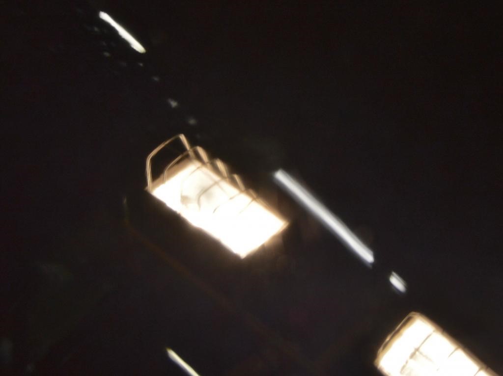

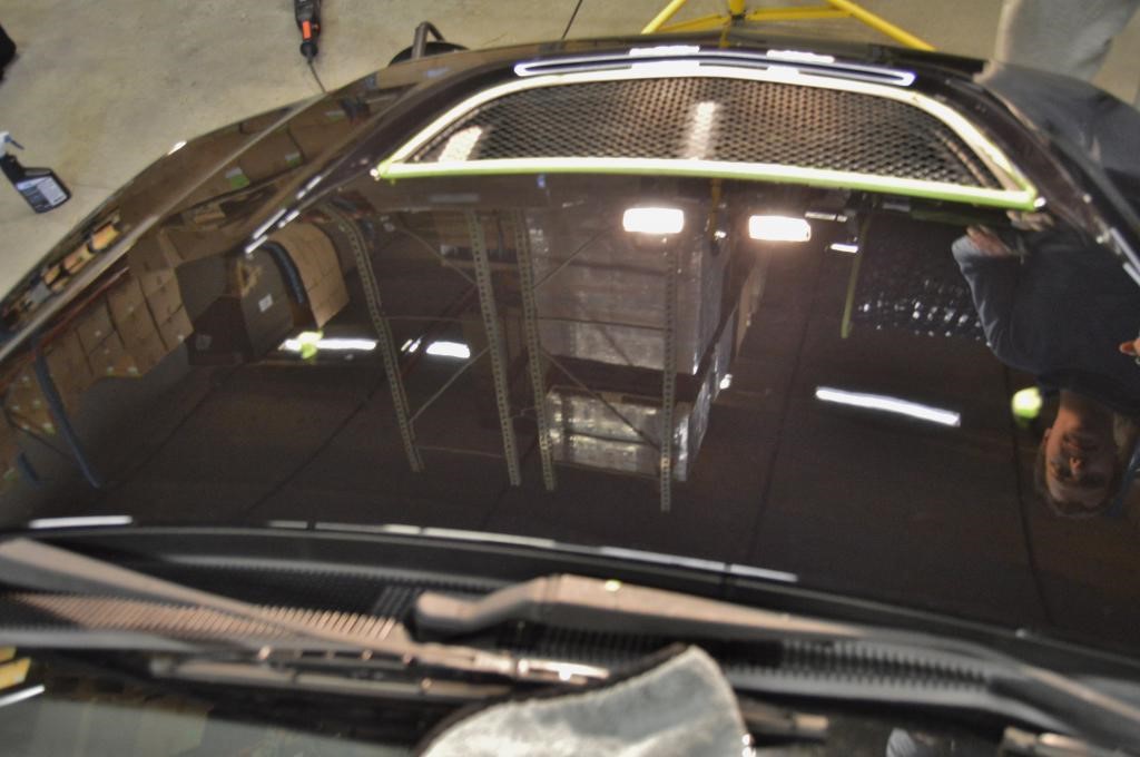

Ser blå/blå rupes har tatt bra til venstre her.
Begynner å bli nå.Kjører litt etter dette, men gir oss snart med dette området.Det var veldig dype riper her.Ikke bare våtslipinga.

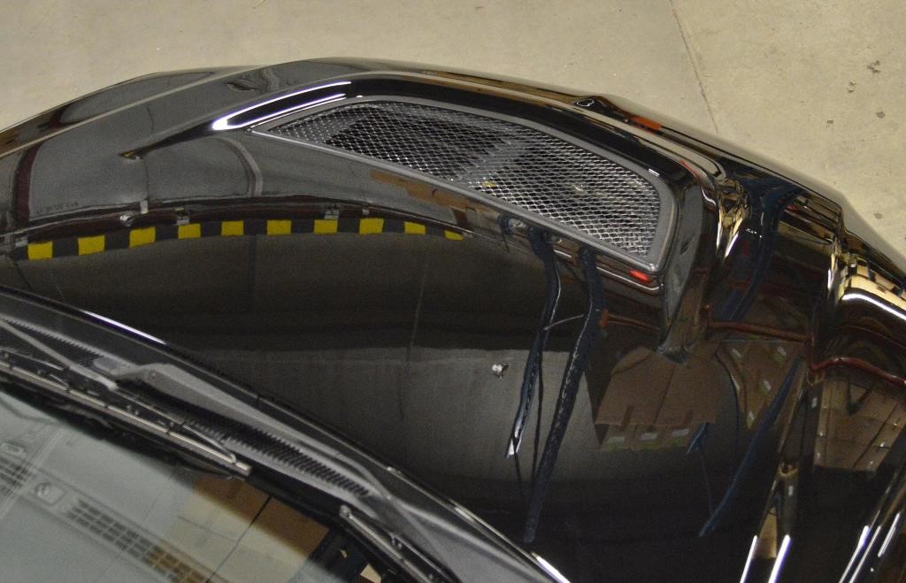

Begynner helt oppe på panseret.Det er nok riper å jobbe med ;)

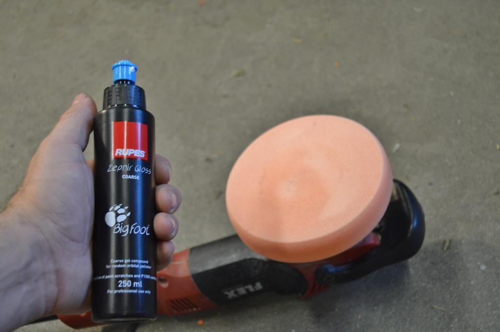

Jeg hadde planlagt å bruke rupesproduktene på flexen, og de jeg brukte på flexen på rupesmaskina.
Jeg med flex maskin til venstre.Rupes blå mikrofiber pad og produkt.Og ledninga nådde ikke, og rakk ikke ordne så den ligger over skuldra.Håper jeg blir tilgitt for dette ;)

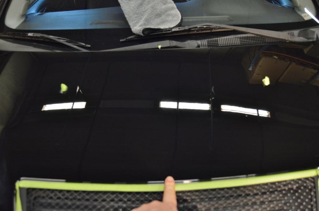

Steffen avslutter panser med rupes og hvit mikrofiberpad tror jeg det er.Ble meget akseptabelt :)

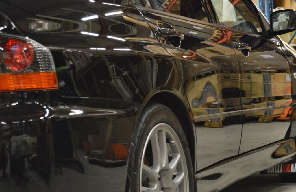

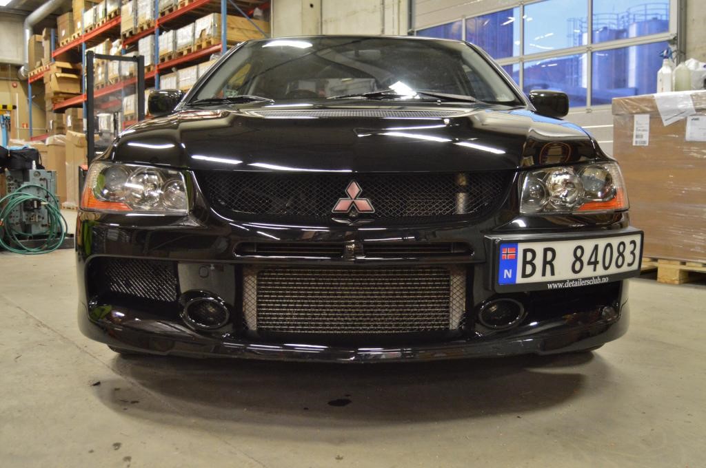

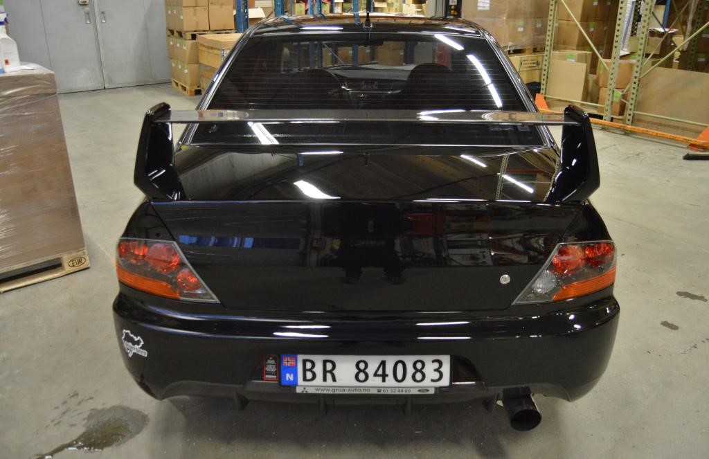

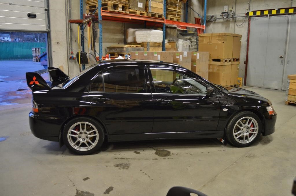

Noen etterbilder.La Crystal rock til slutt.Ellers ble det mest jobbet med lakk i går.Plast og vinduer kan jeg ordne i pausene på jobb eller etter neste vask ;) Ha en fin søndag videre!
