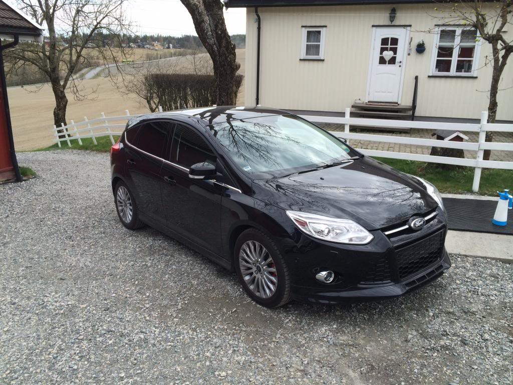

Denne bilen tok jeg og FredrikRT før sommeren en gang. Først nå får vi surret oss til å lage en liten SS.

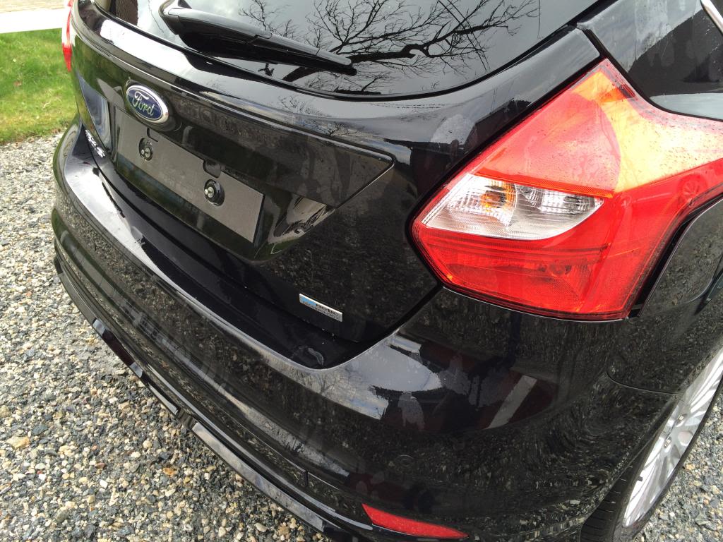

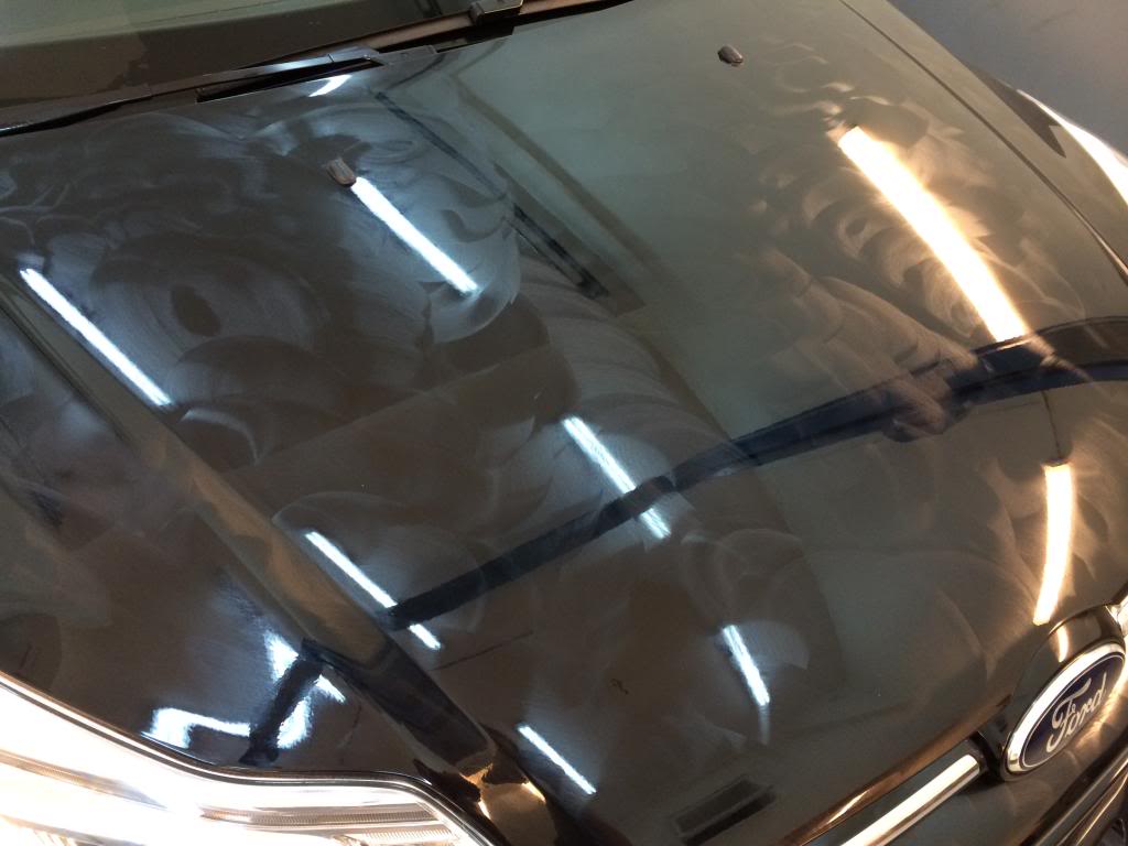

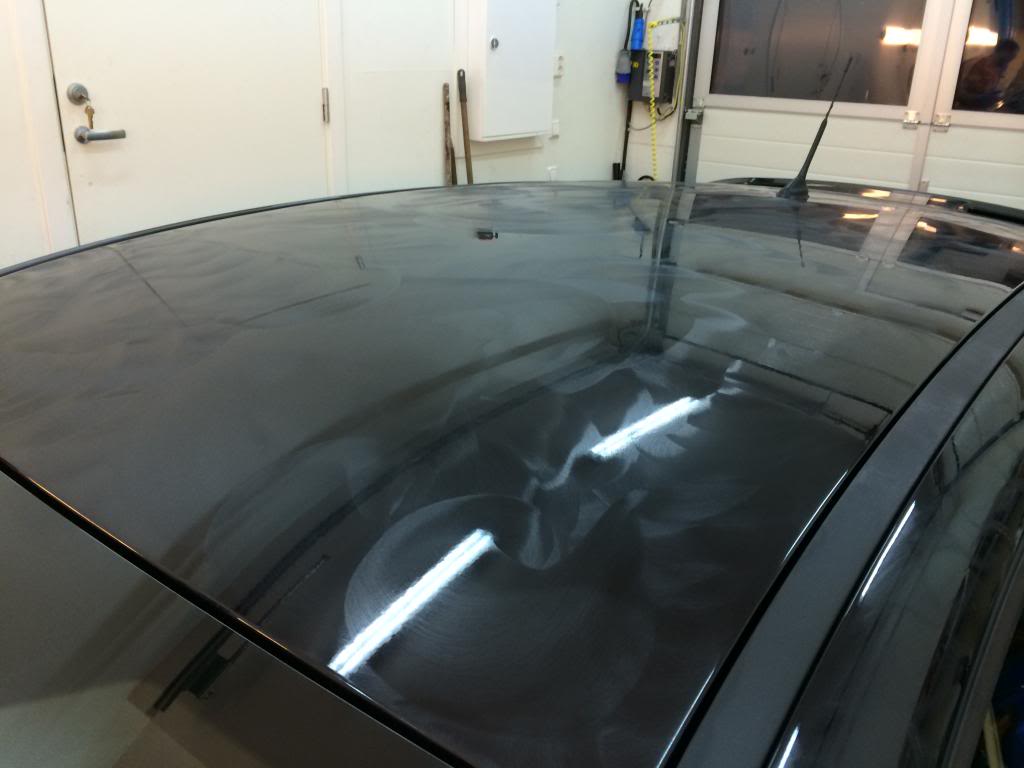

Bilen, en 2012 Ford Focus 1.0 Ecoboost 125 HK med stylingpakke og senk, bilen hadde da gått ca 16000 km. Og bærer preg av noe slett vedlikehold fra forrige eier, og elendig klargjøring hos forhandler. Hvor det ser ut til at de har gått over med noe AIO greier og roterende.
Fikk bekreftet fra selger at de ikke hadde DA maskiner der, og tok mitt ansvar som detailer og anbefalte dem om å kontakte Holgers for å få inn Rupes DA maskiner. Tviler vel på at det er gjort, ettersom det koster penger.

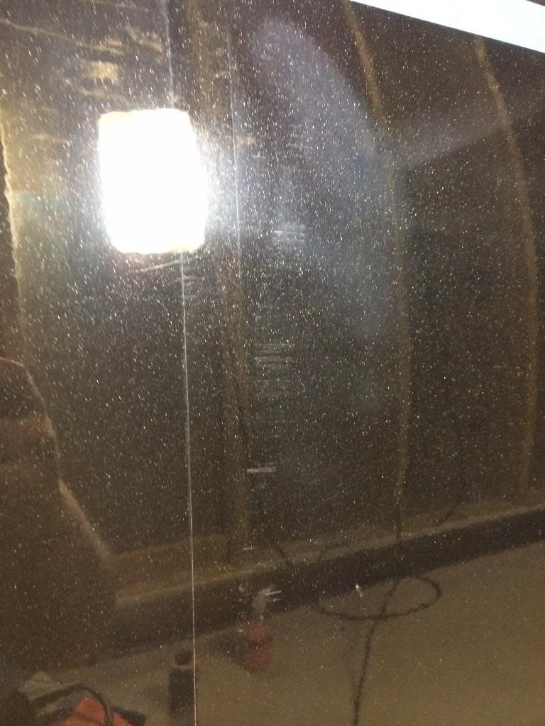

Så det er sagt, denne lakken er ikke veldig enkel å ha med å gjøre. Føles veldig sticky og min "faste" kombo funket slettes ikke.
Jeg mener å huske at vi endte opp med DA kitet til MG og blå rupes MF pad. Og så MG #205 og gul rupes pute.
Her er bilen ved ankomst, skiltene er jo selvfølgelig fjernet.
333F08BD-84A1-4878-A5A9-3F53CB7721EB_zps
BB5D07F3-4823-47FE-BA4E-0F1A4EEAE334_zps
6760FDF7-57F0-418C-831A-8671C7029229_zps
10AEA5EA-3364-4A01-9CB1-C1B768C3F6C1_zps
918D1C56-B43E-4295-B15F-5B53817535F3_zps
7B7F31FC-0D62-4D10-8897-C468F5387AE9_zps
F8AC9C60-5B49-4C46-8848-010E2DC74A1B_zps
EA44F32D-54FA-4342-AFFC-2589F1850C6B_zps

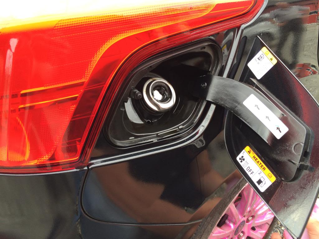

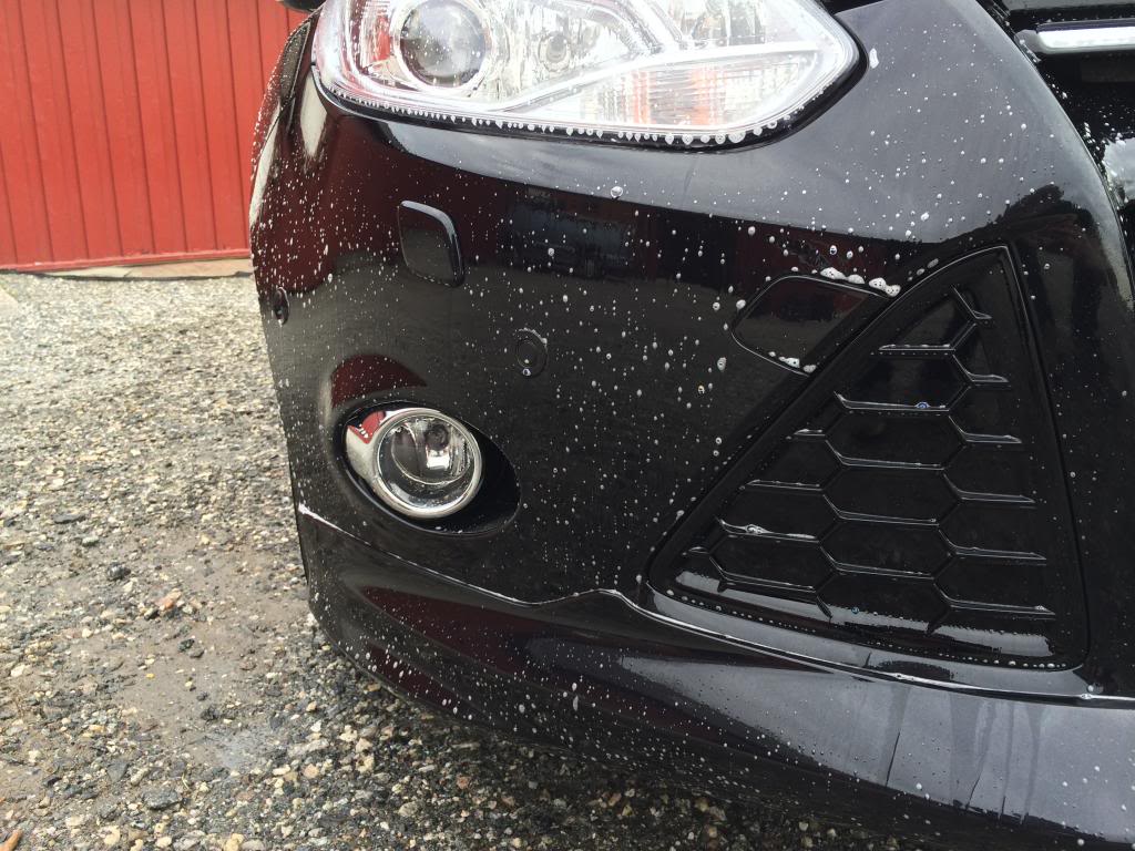

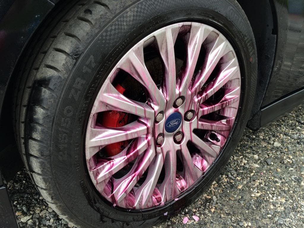

Så er det klart for vask:
Vaskearsenalet er klar for innspurt.
0046DD08-C884-47AE-966B-AE524D7C035F_zps

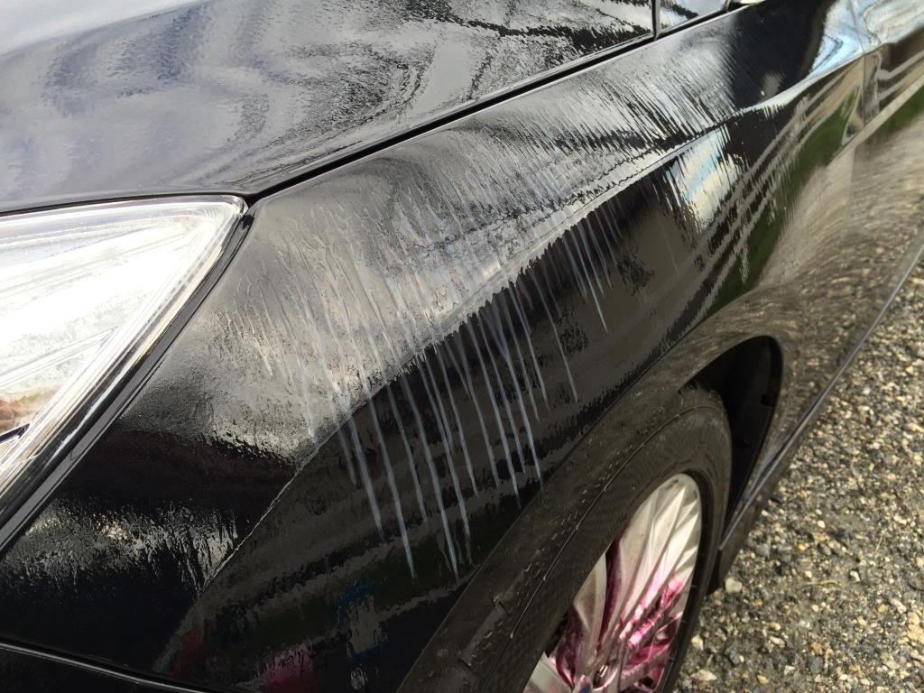

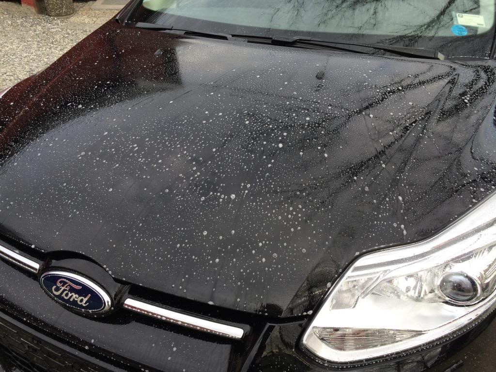

Så kommer det litt ymse bilder fra vask. Prøvd å få det i rekkefølgen PB, Surfex, korrosol:)
D4F24617-683C-4149-9E1D-0A27DAA62F30_zps
26730ACC-7789-404F-8ECA-3070765AE55E_zps
43C58B5C-292A-499C-B796-3279DF368842_zps
18ECD989-81E5-4C84-9980-1478869B9F3D_zps
75175100-0225-4D11-B2D8-C6B18F6789A6_zps
FAB07C5E-F67F-40AB-AA67-EAC1E56BE30F_zps
EF33094F-4BC4-4416-AD73-9AF564D0429F_zps
E51DC495-6D85-45AB-8D35-4C9F8101C8AC_zps
267CF503-233E-42BA-816F-84B4096CA909_zps
E0335B6D-CD9D-4CE2-B10D-E20399B311BD_zps
CB3AAACC-31D4-40CA-8314-52E188DAD1D8_zps
056A95FF-52D6-4E34-A3F8-7CA851D9C135_zps
758F31A4-ECF8-4EEE-920E-4F7F19A8A866_zps
76DB85B2-383F-45EC-A0AF-60A788202313_zps
201634B1-5C3B-4275-AA87-4E6EDA0891D7_zps
4D86E701-6BC5-49CF-845F-566EC43D70AB_zps
BA2F95B1-296F-4921-9C93-5879615FF5A0_zps

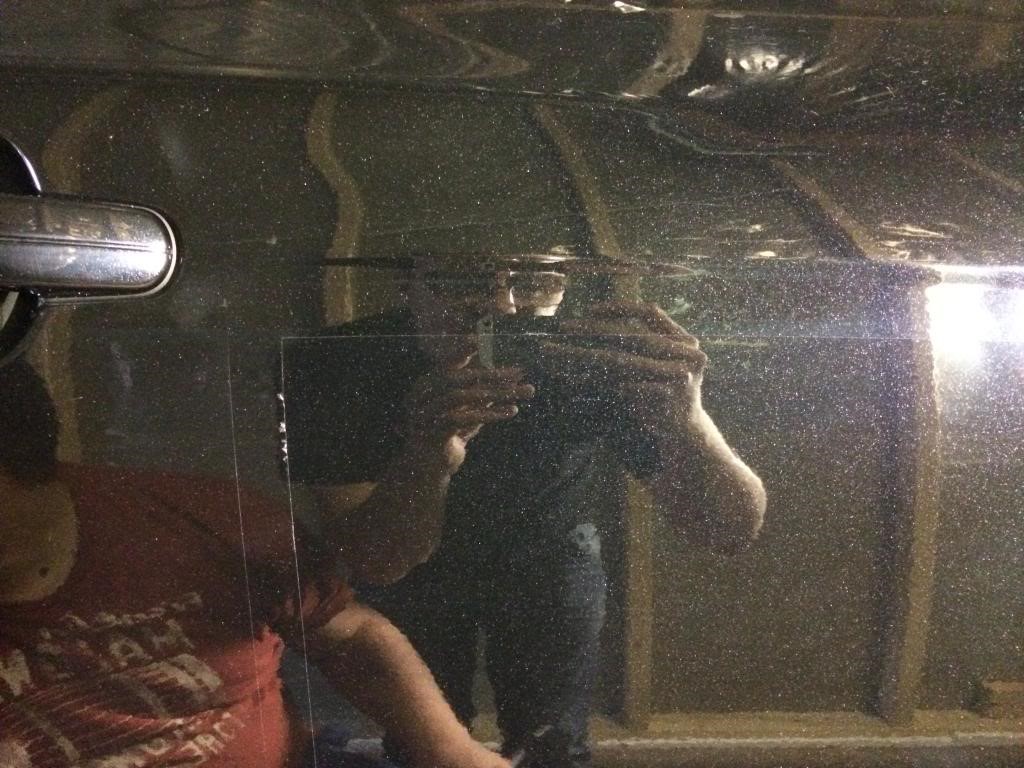

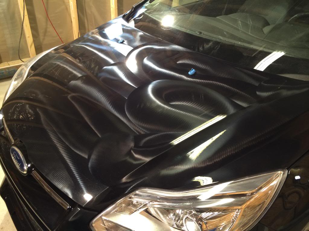

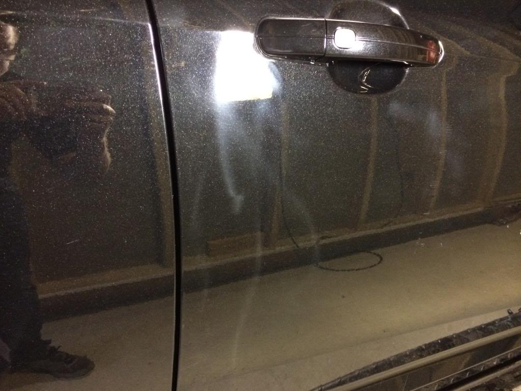

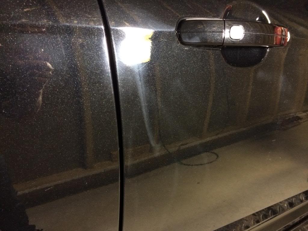

Så kommer det noen tilstandsbilder av bilen generelt, samt noe kombotesting.
AC266FE2-1314-4BE9-9B85-12440E34B723_zps
B0404CE0-97E6-4C0E-9B2A-60AADF11EEAA_zps
E07C8776-D6CC-469B-BE80-ED71AA04F901_zps
E6EBE412-0C69-4498-B6D1-0F2D979D5C78_zps
89B41648-8045-4964-B290-8F28E8434FCD_zps
D7E65A00-DB00-4A6A-8707-A639EB96E9CF_zps
0BC3BD47-459A-4F6A-AC7E-8B6E386D3469_zps
162DD8A2-EF19-4740-BE3C-BDFEE5D60915_zps
1BF4E085-95A0-4002-AEA3-EE559B5809F9_zps

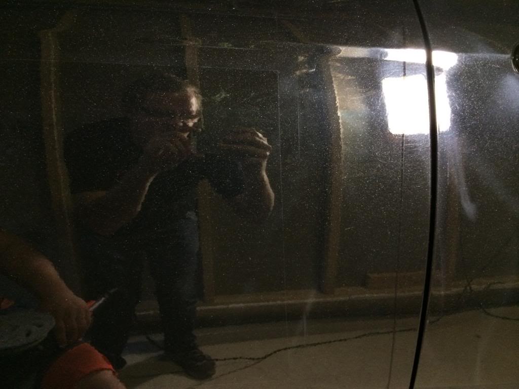

Nå kommer det noen ymse bilder fra poleringen, hvor det er brukt MG #205 mener jeg å huske :)

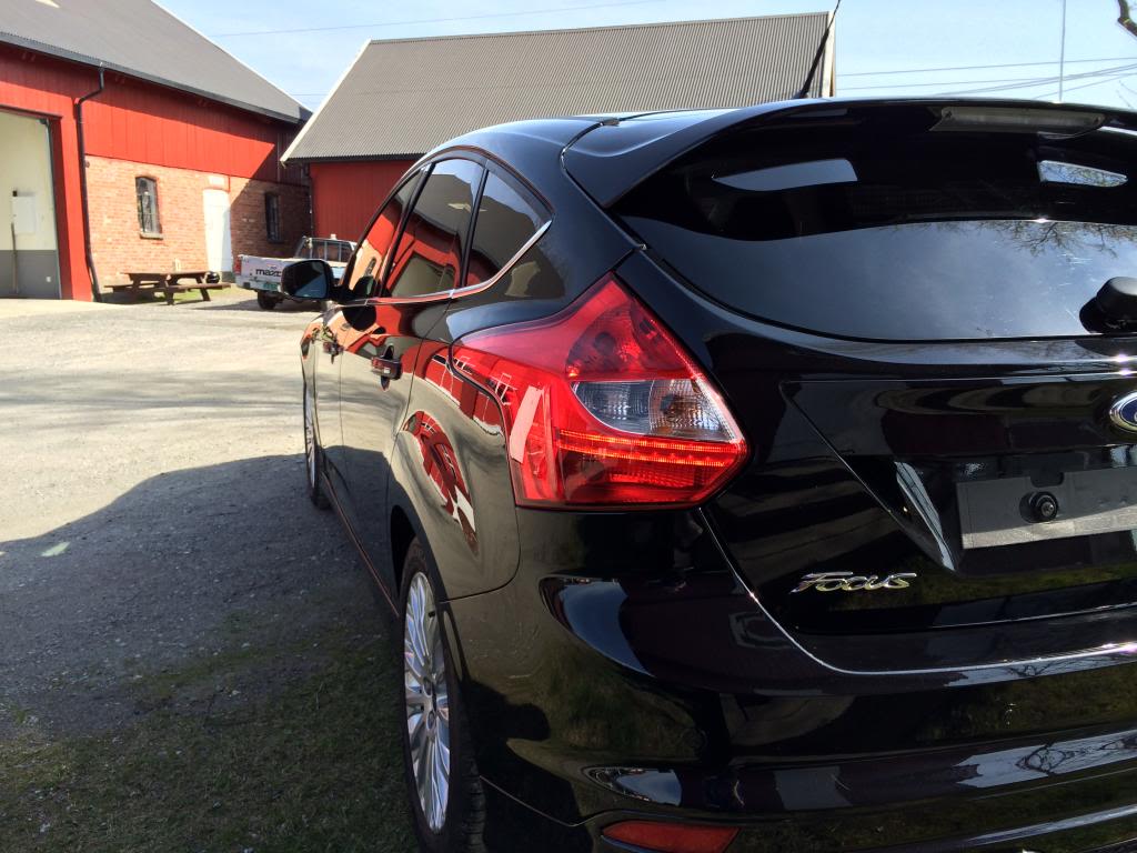

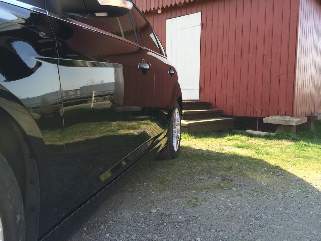

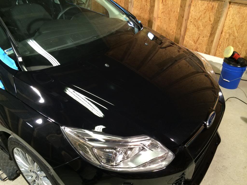

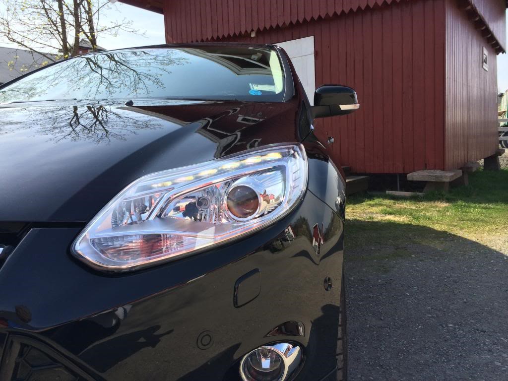

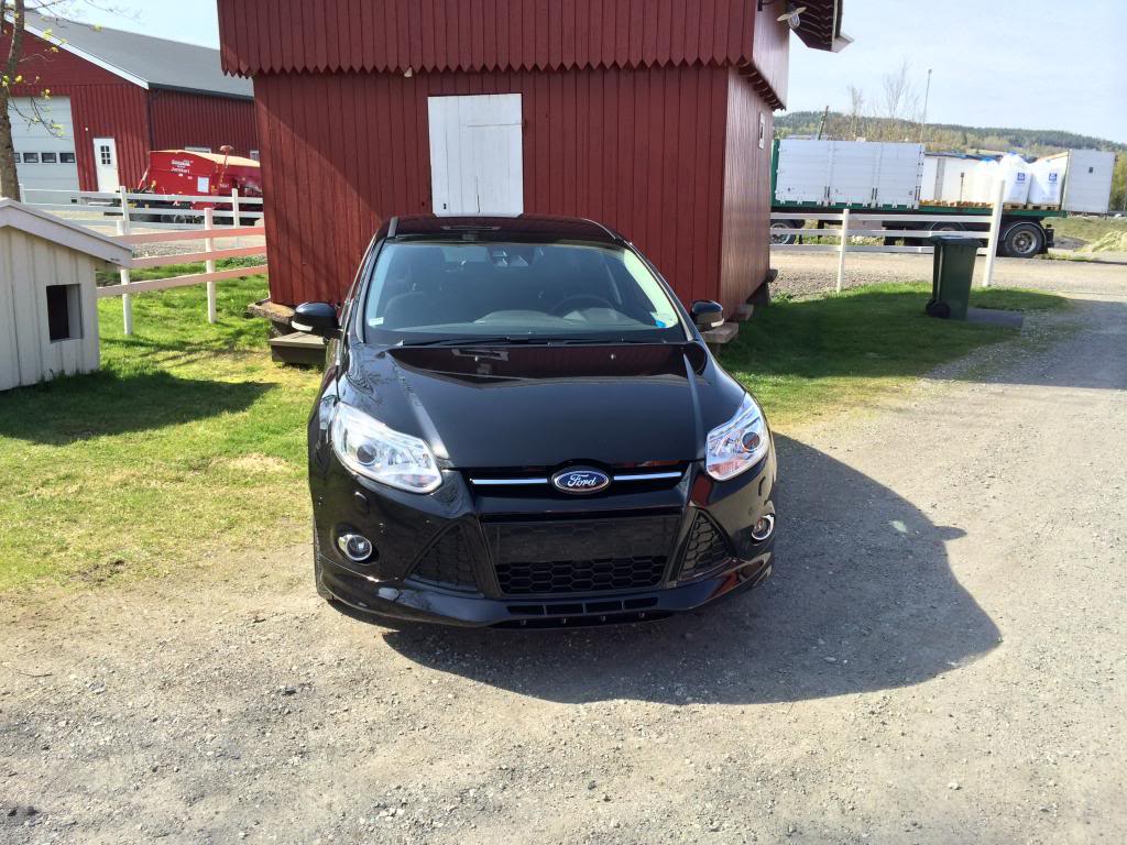

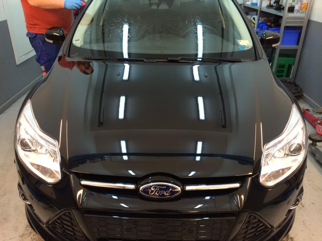

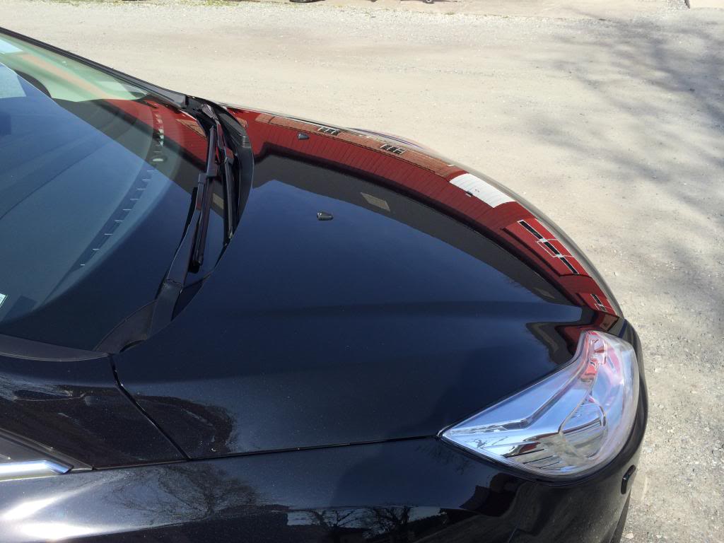

Også til slutt, noen ferdigbilder:)
02FAD554-574F-42CB-9137-DBFB8D2A6FEC_zps
9C17D50E-A9F3-4B7E-83B7-EEF5221E58F3_zps
C1621E37-E623-43C7-9DBA-E776C6876878_zps
0D2C015E-5BA7-4623-8FDC-51EF60E6889C_zps
DD726F9D-C331-470B-A741-7463DBEFACF5_zps
BCF41A85-8EBB-4140-98ED-7331B86CFC8C_zps
28956EE4-EF58-4328-B031-5CDB300D350C_zps
E71E772B-C3F0-4524-B162-1A065AE4D127_zps
C45C354B-6216-4212-9123-9A65FB7173C9_zps
975C3A9F-D742-4CA2-B968-EFCF484015FF_zps
BC916098-850E-4D83-B6D5-86A19B1D3556_zps
35AB3F7B-CCAC-4D4A-AC9B-F71FE3F8E6C4_zps
