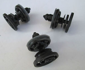

Demontering gikk greit, har utstyr til det, men hvordan får du låst de opp for å kunne bruke de på nytt?
ingen låsemekanisme på de
Ja, det er de. Fant tilslutt ut at ett klipsverktøy fiksa det med litt makt! Var veldig harde å få opp!!
