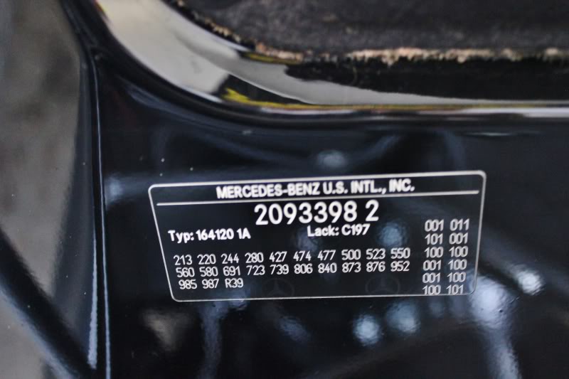

GLK er ikke noen større bil enn en Golf stasjonsvogn/MB-C-klasse. Du rekker fint å ta den på to uker, selv om du går svært grundig til verks. Alle Mercedes-Benz fikk keramisk lakk (Ceramic Clear) i løpet av 2004. GLK ble introdusert flere år etter det, og har da slik lakk.
Se etter en "C" i lakkoden for å stadfeste at lakken er keramisk.
