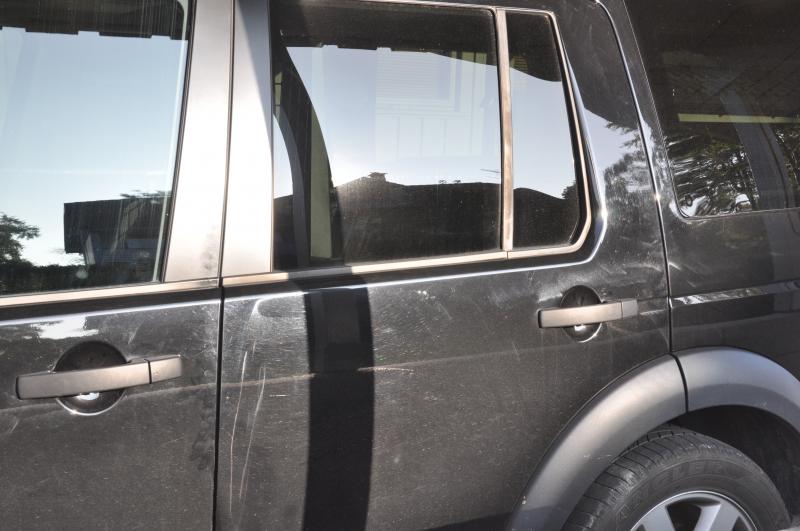

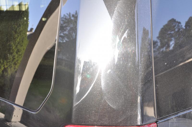

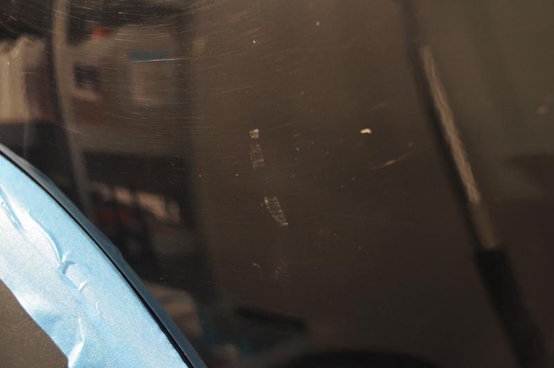

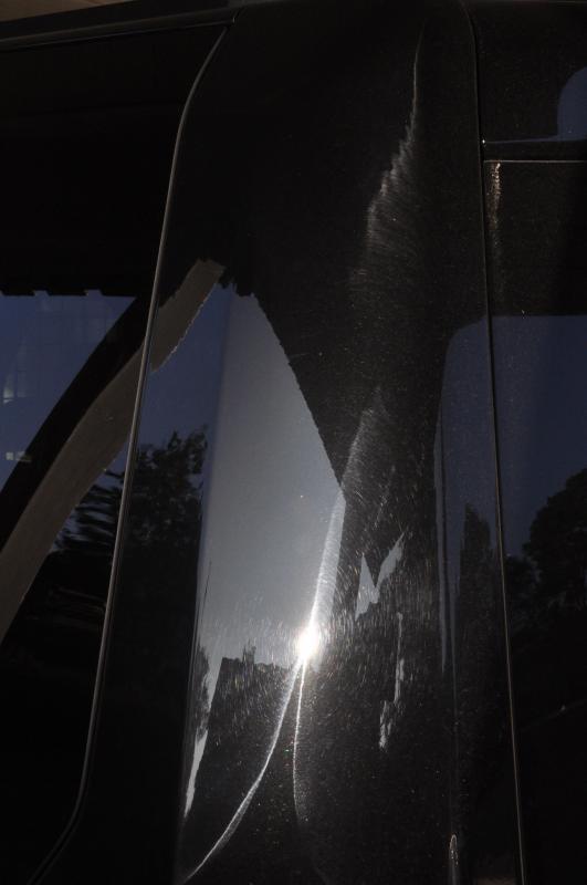

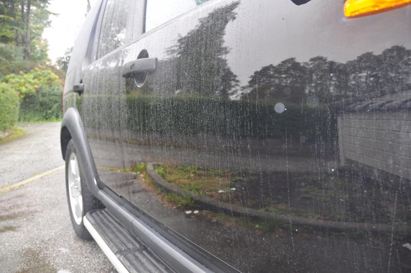

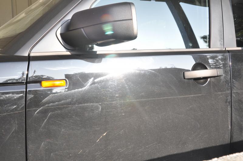

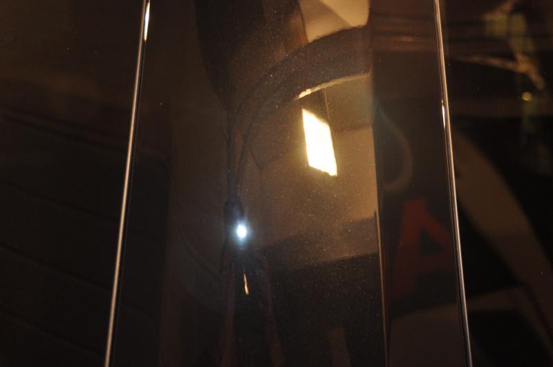

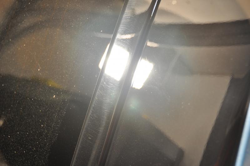

Bilen denne gangen hadde en god del RDS og swirls,samten del hologram.

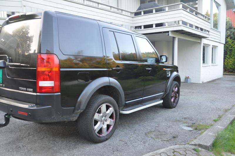

Et par bilder ved ankomst:

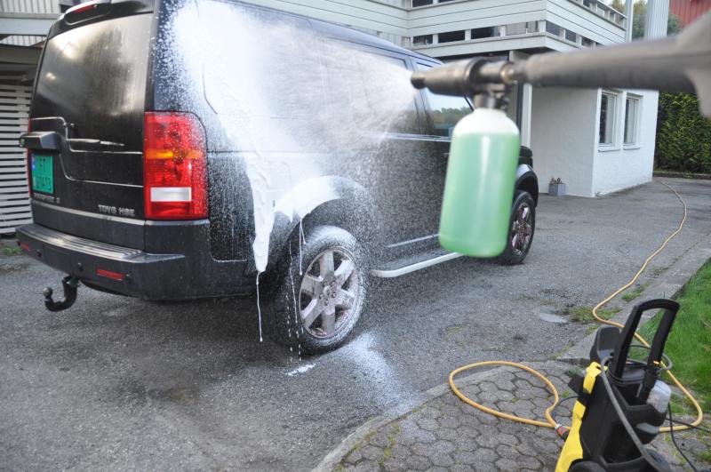

Og slik fortsatte det rundt om på hele bilen. Gikk så på med vanlig DCN forvask:

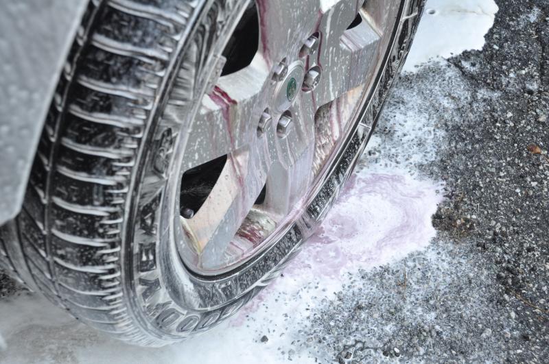

Nanolex wheel cleaner /iron remover ble lagt på felger.

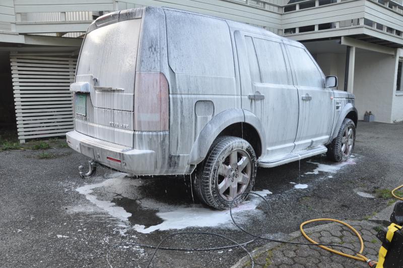

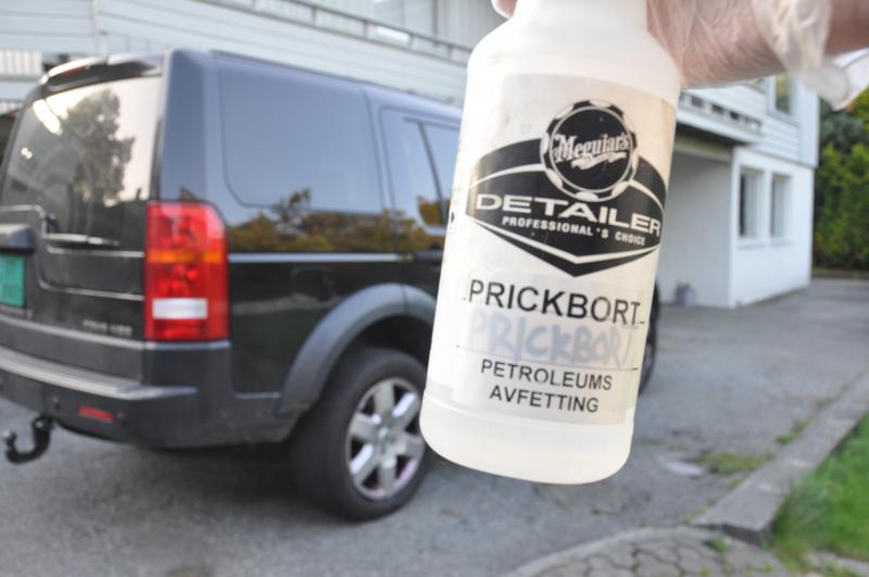

Så ble det lagt Prickbort på hele bilen nedenfra og opp til vinduerDSC_0086_zps1961b36d.jpg
Så ble det Surfex Hd 1:5 over hele bilen

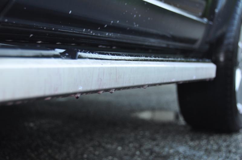

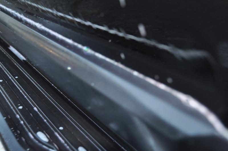

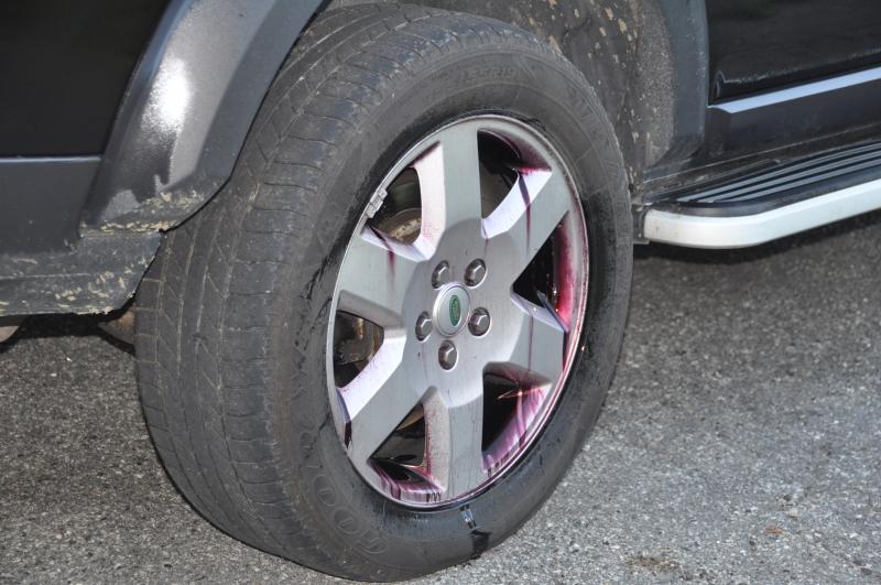

Og litt på lakk, men svart bil er vanskeligt og sjå resultater på.DSC_0099_zps48a33ae8.jpg

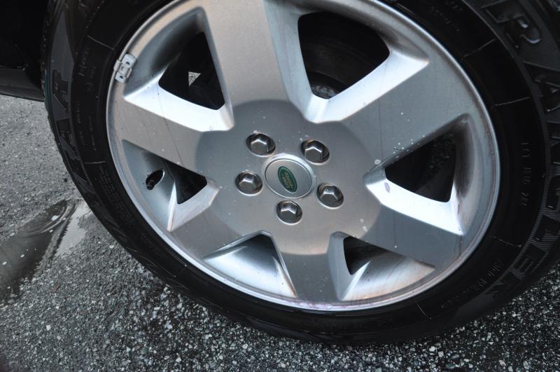

Fant litt på felgene.

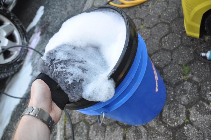

Håndvask med Bilt Hamber ull hanske, og CG maxi suds II i bøtta.

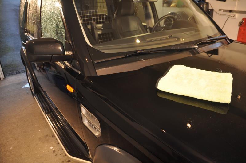

DSC_0094_zps9eeec28e.jpgBil tatt inn og clayet, fant lite, så ble den tørket med CG miracle dryer.DSC_0102_zpsb9ed252b.jpg

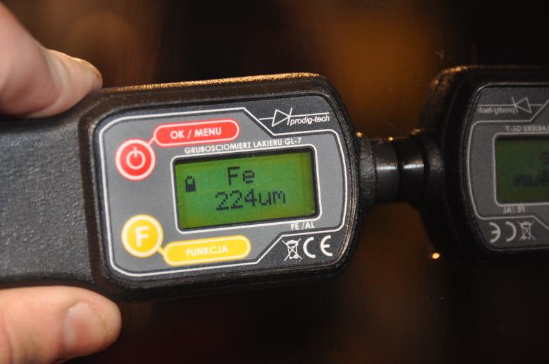

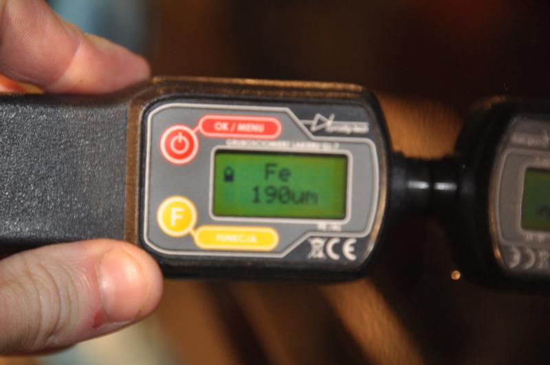

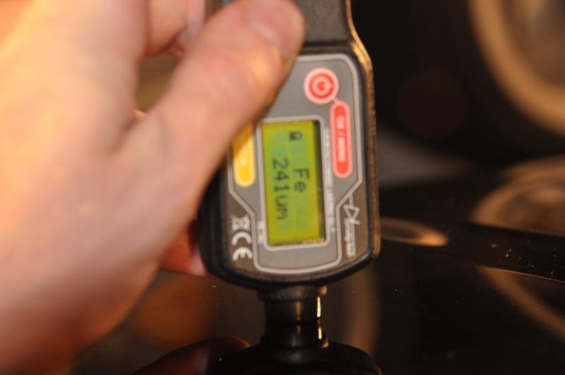

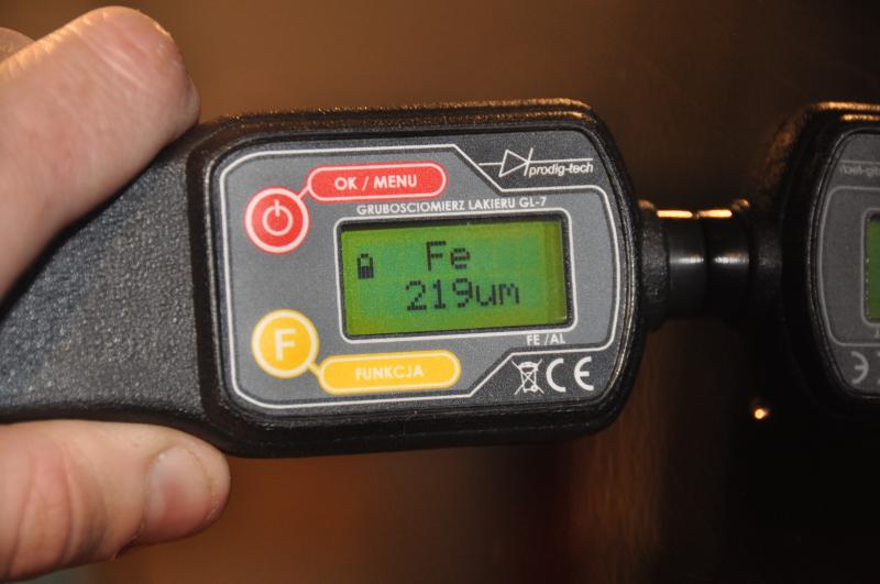

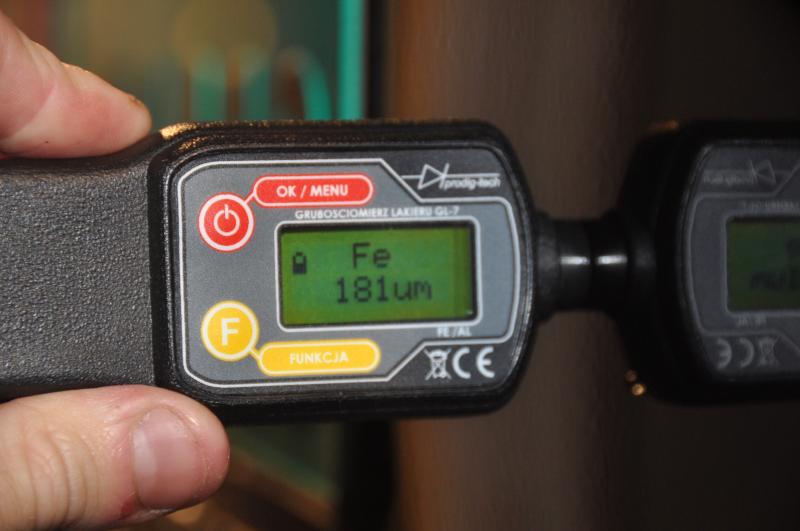

Litt lakkmåling først
DSC_0123_zps37ead373.jpgDSC_0124_zps624402a1.jpgDSC_0125_zps1706daf0.jpgDSC_0126_zps7079bb74.jpgDSC_0127_zpsc60ca322.jpg
Generelt tykk lakk på denne, låg fra 180 – 250 my over hele bilen.

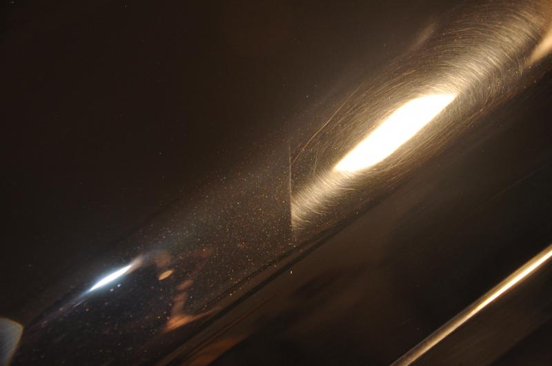

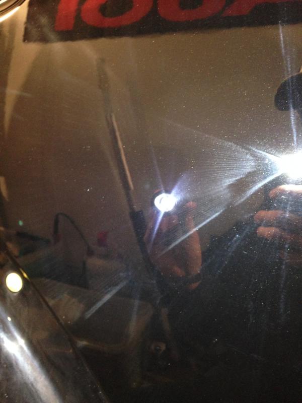

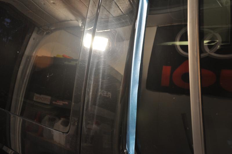

Et par inspeksjonsbilder viser at det var liten forbedring siden før vask, tvert motsatt.
Fryktet at lakken var myk, og sticky, men den var overraskende hardt, litt sticky, men varme sensitiv.
Grov steget ble 2 runder Scholl S03 SS edition på gul uber, faktisk 3 runder på 4-5 pass flere plasser for og bli helt fornøyd, men det var fordi lakken ikkje likte varme. Så lavere turtall og flere runder.

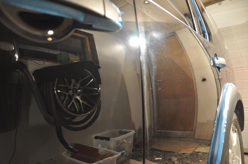

Et par 50\50:
Etter grov polish, ble bilen tatt ut, spylt med rein BH autofoam for og få vekk all polish støv samt oljer.
Ingen tvil om at det var Holos-fest på bilen.
Holos jakt ble tatt med Rupes 21\15 samt Mini 75, GUL-GUL tok alt av hologrammer.

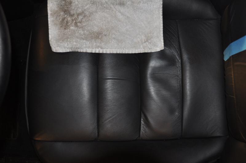

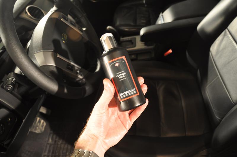

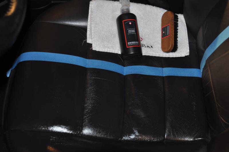

Tok så litt interiør rens. Renset setene med SV leather cleaner, og smurt opp med SV leater milk.

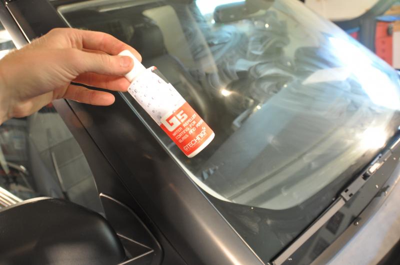

Vinduer utvendig fikk seg en runde med Gteqnic G4 og G5.DSC_0185_zps165fc802.jpg

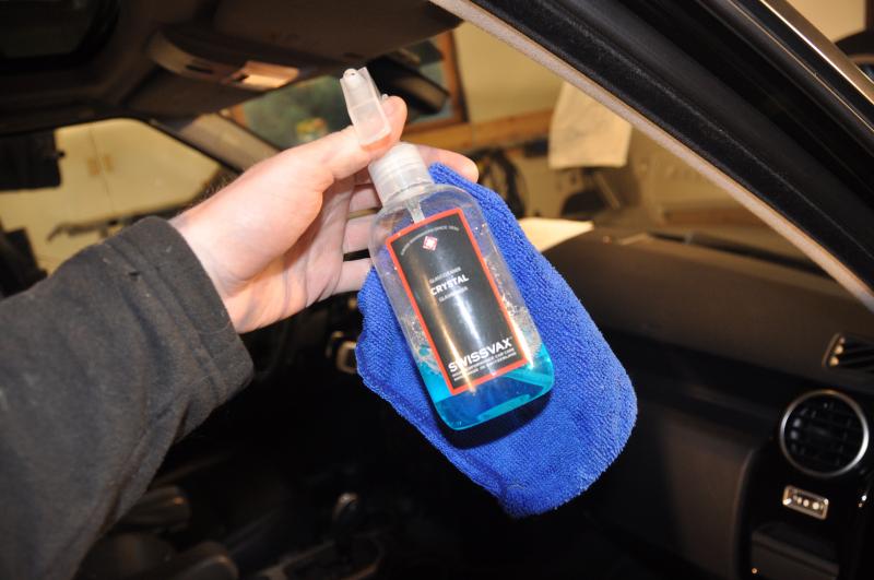

Vinduer ble vasket med SV Crystal inn vendig

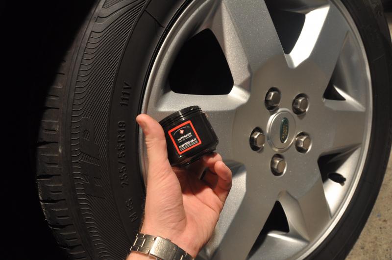

Felger forseglet med SV autobahn og dekk fikk SV pneuDSC_0228_zps17b5fcff.jpg

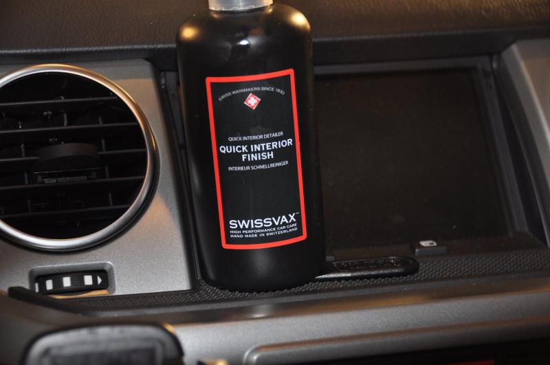

Plastikk innvendig fikk seg SV quick interior finishDSC_0233_zpseea6a309.jpg

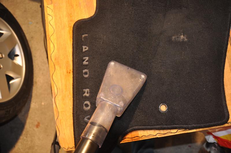

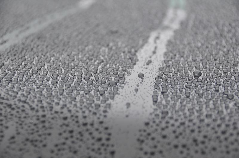

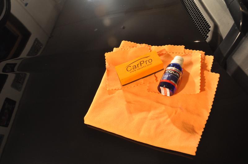

LSP denne gang ble Cquartz UK, det er gjort som en test for Exint.no.
Denne testen finner du HER

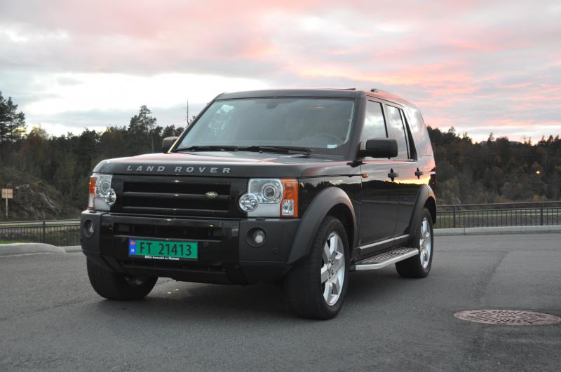

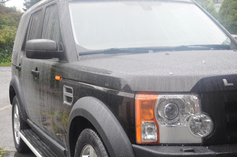

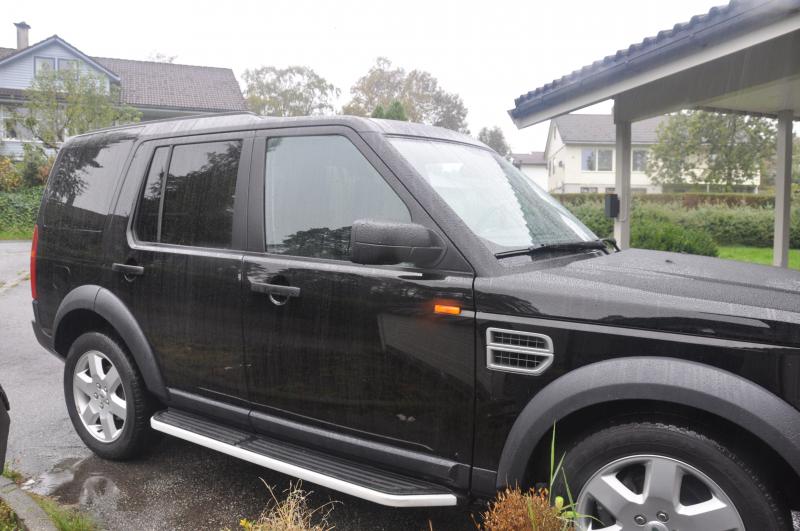

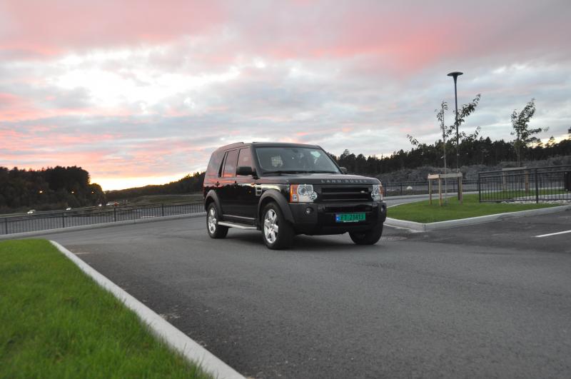

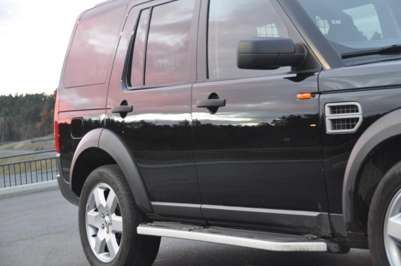

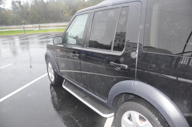

Et par bilder rett før overlevering, i regn, men skal få tatt nye bilder når sola kommer tilbake.
DSC_0241_zps8ebd5137.jpgDSC_0244_zps41fb55f6.jpgDSC_0246_zpsb5ca6ca2.jpgDSC_0248_zps3e7765b9.jpgDSC_0251_zpseb0e1d38.jpg
Tidsforbruk ble rett under 30 timer.
Setter pris på tilbakemeldinger.
Så noen nye "ferdig bilder"
