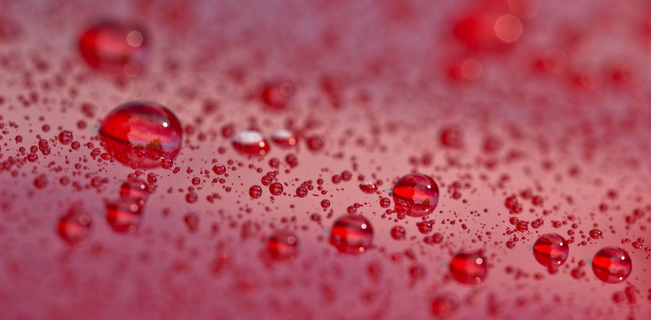

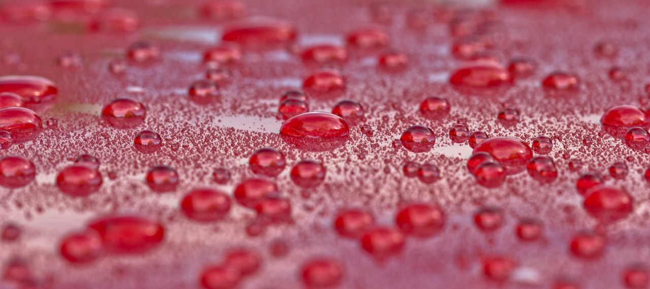

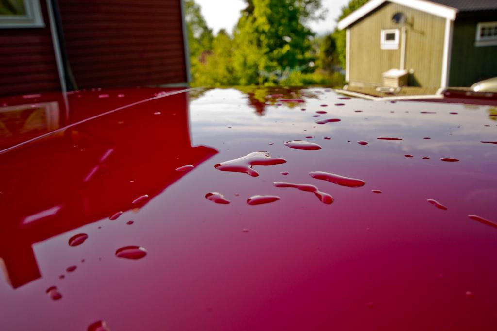

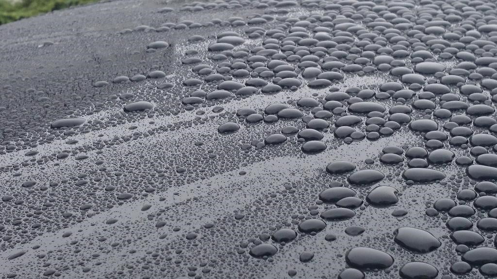

Nå kan jeg bare snakke for meg selv, men jeg legger ny voks når vannet ligger slik som dette:
Jeg tror mange her er fornøyde selv om dråpene ikke ligger systematisk og er trill runde, men jeg synes det er mer jobb å tørke bilen når ikke voksen er "fersk".
Når det ser slik ut er jeg strålende fornøyd (SV Mirage). :)
Shield har enda høyere og rundere dråper enn dette og er en fantastisk god voks på mange områder.

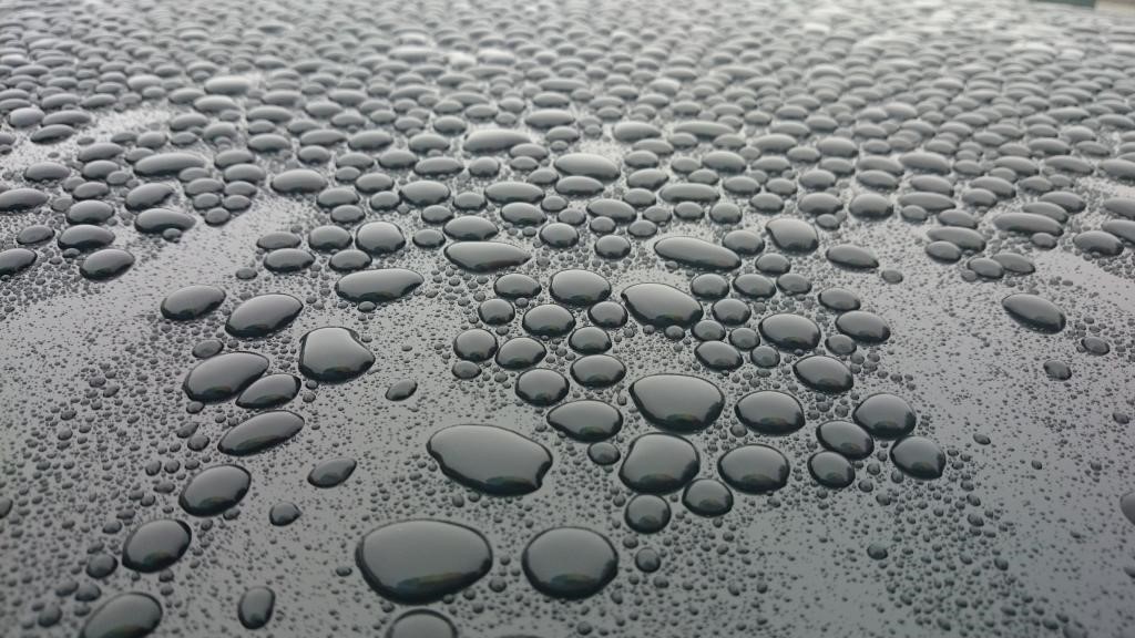

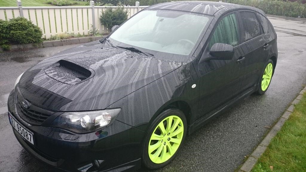

Ja og Der fant jeg ut v hvordan photobucket funka :D hadde akkuratt vaska bilen for første gang etter poleringa og 20min seinere begynnte det med lett regn yr så jeg måtte ut og ta noen bilder :wub:
